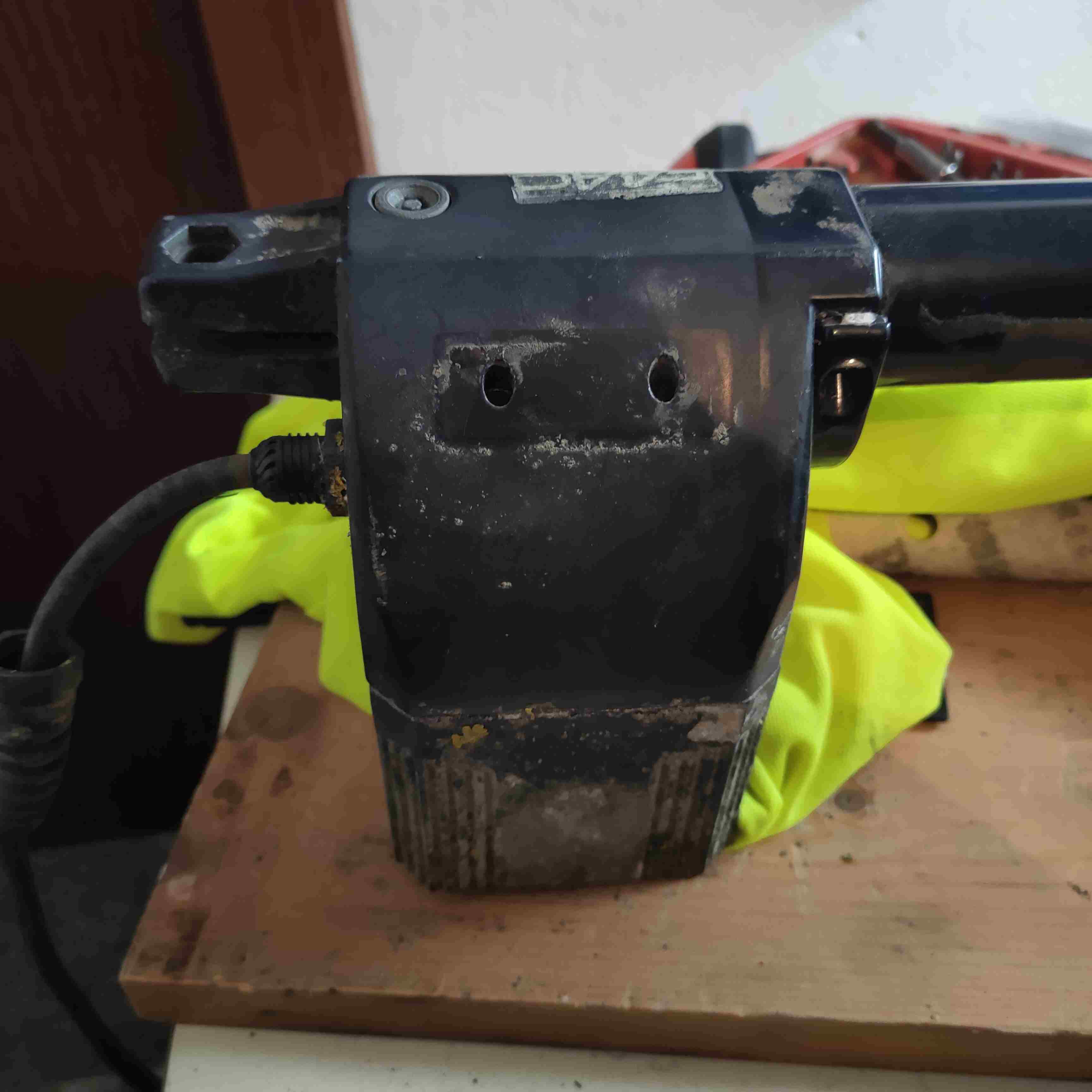

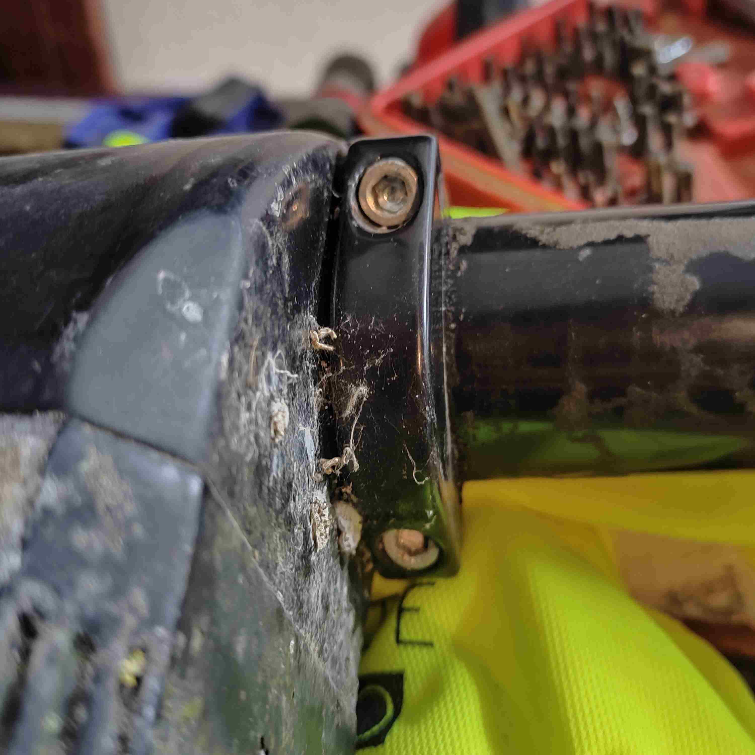

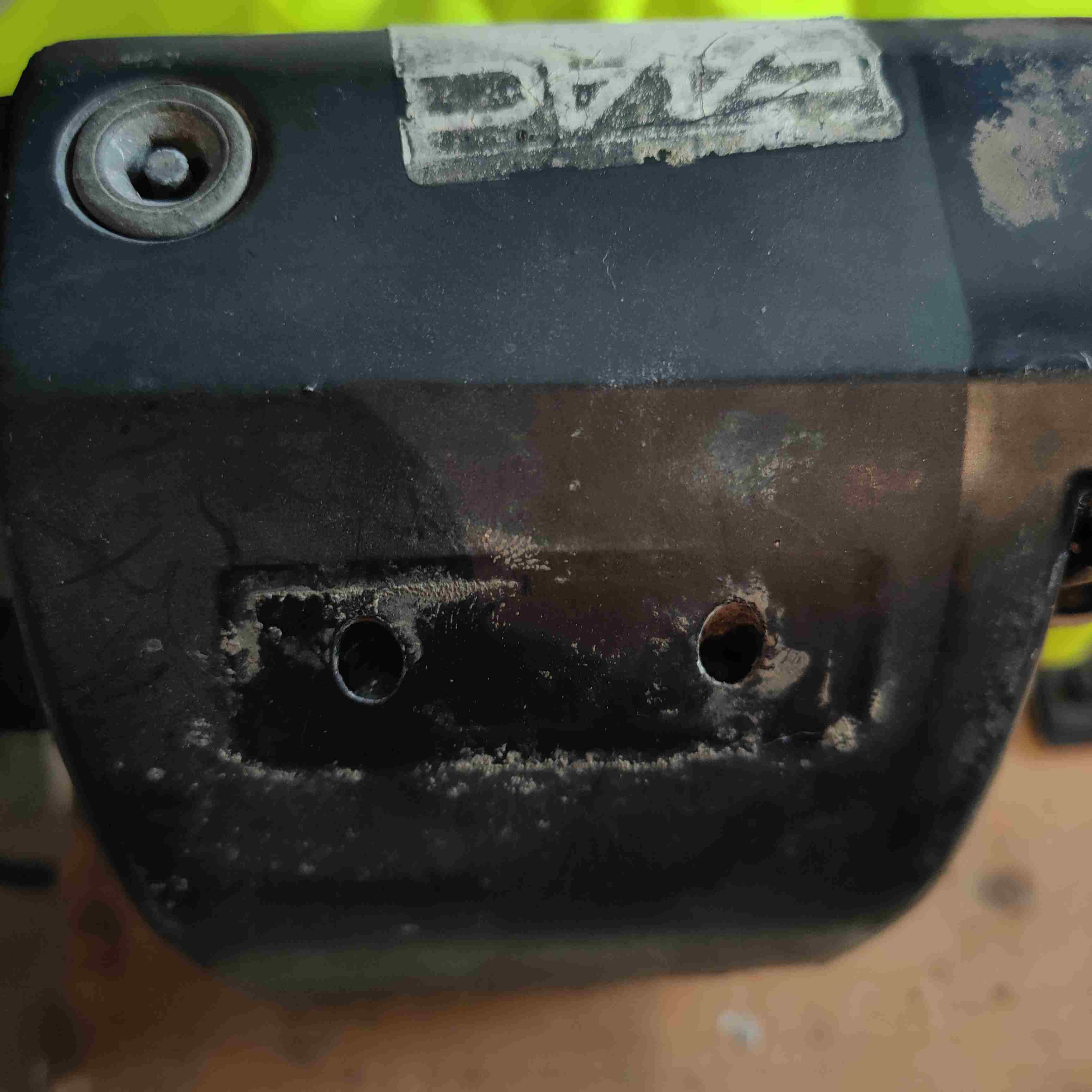

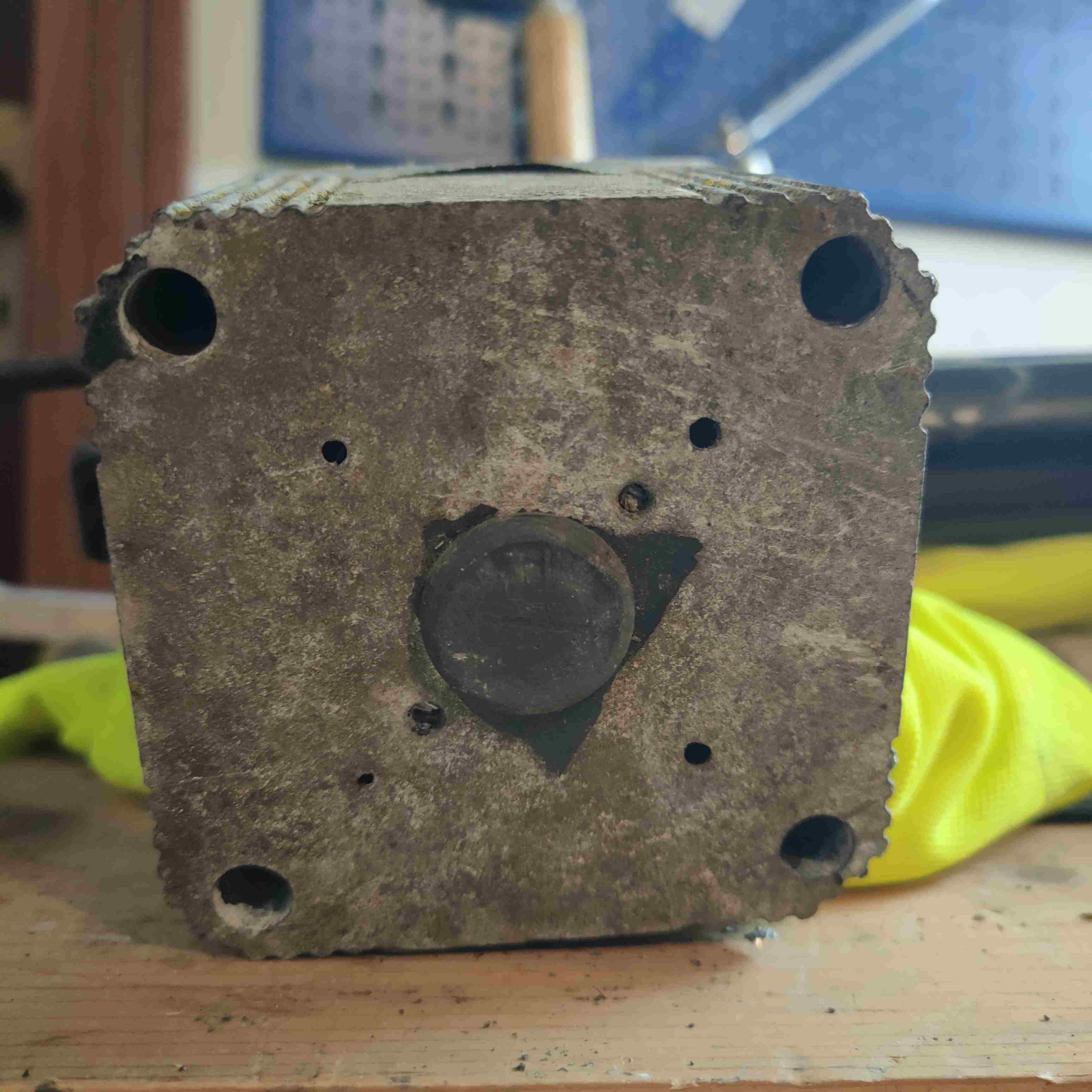

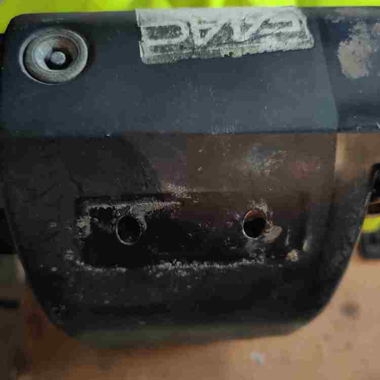

Samsung UE55ku6072U immagine che si sdoppia
Riccardo Ottaviucci ha risposto a filo66 alla discussione in Samsung
devi provare a isolare alcuni pin del flex che generano il difetto,ne abbiamo parlato tante volte. Su youtube ci sono video esplicativi -
kiltro ha iniziato a seguire Sostituzione cavo FAAC 412
Come da titolo, dovrei aprire il motore (dovrebbe essere un 412 anche se non si legge da nessuna parte) per sostituire il cavo. Ho rimosso le 4 torx sotto il motore ma rimane comunque bloccato. Altre viti le vedo solo qua, che penso servano solo ad accedere alla vite continua del braccio. Poi vedo questi sotto la targhetta faac, ma non mi sembrano viti. Quindi, a parte le 4 che ho già tolto, c'è altro da svitare o semplicemente il motore è estremamente bloccato?
click0 ha iniziato a seguire Aggiornamento firmware 515 inglese
ma che cos'ha in lingua inglese ? 😇
Livio Orsini ha iniziato a seguire Modificare tempo di impulso
Modificare tempo di impulso
Livio Orsini ha risposto a Geni alla discussione in Elettronica Fai da te
Si se il dispositivo non ha tempi morti, o il tempo di ritardo è abbastanza costante, tra l'accensione e l'invio del 1° impulso. Tanto per fare un esempio. Ipotizziamo di voler far generare un impulso ogni 5". Regoli il tuo generatore di impulsi per emettere un impulso di durata pari a 0,3" ogni 5". Se non ci sono tempi di ritardo tra l'accensione e la generazione del primo impulso, ogni 5" l'apparecchi sta cceso per 0,3", durante questo tempo il dispositivo emette un impulso di 0,1" e si spegne prima di poter emettere il secondo. Se invece ci fosse un tempo di ritardo, bisognerebbe capire la grandezza e costanza del ritardo per stabilire se è possibile generare un solo impulso, tenedo conto del ritardo, uppure emettere un pacchetto di 2 0 3 impulsi con intervallo, tra un pacchetto e l'altro, maggiore. Attenzione che se l'intervallo tra un impulso e l'altro diventa troppo lungo la protezione che assicura il recinto diventa inefficace. Come generatore di impulsi è meglio affidarsi ad un tipo elettronico, come quello basato sul 555, verificando bene la massima corrente commutabile. Pubblica le specifiche del modulo che avresti individuato come adatto al tuo scopo. - Oggi
Senso rotazione giusto
ALLUMY ha risposto a pedersen alla discussione in Altro su impianti elettrici industriali
La mia era solo una battuta. Non volevo assolutamente degenerare questa discussione. -
Luc4L1nc ha aderito alla comunità
Senso rotazione giusto
Maurizio Colombi ha risposto a pedersen alla discussione in Altro su impianti elettrici industriali
Da chi crede agli strumenti fantascientifici, a chi non sa di cosa stiamo parlando.... La discussione sta degenerando, speriamo non dover essere costretti a chiuderla.... -
MikeC ha iniziato a seguire Elvox 620r e ring intercom
Buongiorno spero di trovare aiuto ad un problema che ho riscontrato cercando di installare ring al mio elvox 620r. Dopo aver collegato tutto mi sono accorto che nel test ring dall'applicazione non si apriva la porta. Ho provato poi a schiacciare il tasto apriporta sul citofono e mi sono accorto neanche da lì si apre. Leggendo un post sul forum ho provato a collegare il cavo della posizione 7 alla lamella (porte 3,4,5 ponticellate tra loro) e così si apre la porta. Inoltre in casa ho altri 2 posti interni che funzionano con apriporta regolarmente. Potrebbe essere un problema di quell'elvox? O un problema di cablaggio? Qualche idea? Grazie
Buongiorno ho fatto l'installatore fino a 15 anni fa e l'impianto di casa l'ho fatto con la ditta con cui lavoravo. Ora mi occupo di altro. Ho installato una Inim 515. Quest'anno si è guastata la scheda e sono riuscito a trovarne una usata in internet. Ha un firmware aggiornato alla 6.09 e funziona molto bene. L'unico difetto è che ha solo la lingua inglese . E' possibile trovare il firmware da aggiornare per avere la lingua italiana? Io non ho partita iva perchè sono dipendente e non conosco tecnici Inim in zona. Sul sito serve registrarsi con p.iva per scaricare. Ringrazio chi mi potrà aiutare. Saluti
Geni ha iniziato a seguire Modificare tempo di impulso
Buongiorno a tutti. Ho un apparato per elettrificazione di recinti animali, che vorrei modificare, ed esattamente modificare la frequenza, (l'intervallo in cui manda gli impulsi), ma non so se andrebbe bene farlo con un questo: (NE555 Frequenza degli Impulsi Duty Cycle Modulo Regolabile Generatore di Segnale a Onda Quadrata/Rettangolare Driver del Motore Passo-passo 5V-12V), oppure dovrei usare questo: (Relè Temporizzato DC 5V con Funzione di Ritardo Accensione e Spegnimento Autobloccante, Timer Basato su Circuito 555 per Controllo Temporizzato). L'apparato da modificare ha queste caratteristiche: Specifica Tensione di ingresso: DC12V Corrente di ingresso: 2A Corrente di lavoro: 100mA Tensione di uscita: 8-12KV Uscita Energetica: 1,5J Capacità di output: 10 km Durata dell'impulso: <= 0,1 s Intervallo di impulso: 0,75 S non regolabile (vorrei modificare questo valore e portarlo a 5 o + Secondi). Sarebbe fattibile la cosa? (domanda da neofita) potrei inserire sull'alimentazione i suddetti moduli? (così facendo potrei decidere quando alimentare l'apparato e allungare la durata della batteria....???) Grazie a tutti per le risposte.
r) E' assolutamente vietato utilizzare questo forum come "vetrina" commerciale per la propria attività o per le attività commerciali in generale. Qualsiasi fenomeno di spam (posta indesiderata) sarà denunciato alle autorità competenti. (Per "vetrine" commerciali, e' stato creato appositamente il forum "Novità proposte dalle aziende"). t) Divieto di scrivere discussioni di tipo pubblicitario, e' ammessa comunque la segnalazione alla marca, per questo e' il buon senso a decidere. E' comunque assolutamente vietato fare pubblicita' alla propria azienda.
ALLUMY ha iniziato a seguire Senso rotazione giusto
Senso rotazione giusto
ALLUMY ha risposto a pedersen alla discussione in Altro su impianti elettrici industriali
E, alla peggio, questo trucchetto dentro un quadretto a bordo macchina, chiuso a chiave 😄 -
Cassa acustica attiva per live con ingresso audio anomalo
AbramoR ha risposto a totolemoko alla discussione in Microfoni e dispositivi audio
Cambio velocità in piccoli motori asincroni monofase
Livio Orsini ha risposto a Leone2285 alla discussione in Didattica elettrotecnica
CHe tu inserisca una resistenza o una reattanza, oppure lo alimenti a tensione ridotta tramite trasformatore, o si costruisca il motore con avvolgimento con più prese, l'effetto è idetico: il motore lavora deflussato, quindi perde coppia motrice. In questo caso sembra che abbiano previsto il metodo con più prese; solitamente si f uso di una reattanza perchè non dissipa potenza attiva e si sceglie la reattanza capacitiva per ragioni di dimensioni. -
Senso rotazione giusto
pedersen ha risposto a pedersen alla discussione in Altro su impianti elettrici industriali
Nel mio impianto se chiamiamo R il primo filo che esce dal contatore, S il secondo è T il terzo allora li so distinguere perché in tutti i quadri le prese ecc sono rimasti inalterati le posizioni e i colori dei cavi quindi so per certo che il filo marrone e' la R all'uscita del contatore.. Comunque per far girare bene il motore basta che le tre fasi siano in sequenza giusta non c'e' bisogno di strumenti da laboratori di ricerca... -
Cambio velocità in piccoli motori asincroni monofase
Leone2285 ha risposto a Leone2285 alla discussione in Didattica elettrotecnica
Però visto le tensioni più alte di quella di rete che viene applicata che mi ritrovo, la resistenza applicata è lo stesso avvolgimento che diventa via via più lungo e quindi non è una resistenza puramente ohmica ma anche induttiva. Perdonami sempre se sbaglio. -
totolemoko ha iniziato a seguire Cassa acustica attiva per live con ingresso audio anomalo
Cassa acustica attiva per live con ingresso audio anomalo
totolemoko ha risposto a totolemoko alla discussione in Microfoni e dispositivi audio
Si è vero quello che dici... ma è anche vero che ci sono molte casse attive con ingresso rca che accettano un segnale stereo che poi diventa mono all'uscita essendo su un unica cassa. Ora quello che posso fare è realizzare un circuito che trasformi il segnale da stereo a mono e poi entrare nella cassa attiva soundking che a questo punto penso che abbia l'ingresso mono. Fare un giocattolo di questo tipo: vedere foto. Probabilmente il pulsante bianco della cassa attiva funzione come deviatore, inviando il segnale o in un circuito per il microfono che essendo "piccolo" il segnale richiede un preamplificatore, o in un circuito per il segnale line che è più "forte"... l'ingresso è lo stesso dove entro con il jack. Penso che tutto ciò è già all'interno della cassa attiva. Però se il circuito line è per un ingresso mono dovrò per forza con un piccolo marchingengo posizionato a monte della cassa attiva trasformare il segnale del mio mp3 da stereo in mono in modo da avere i due canali "miscelati" senza dovere usare un mixer. Se ho un mixer il problema non si pone, perché è di solito predisposto per questi casi. Faccio questo ragionamento per non dover usare usare un apparecchio (il mixer) in più... Anche se il dubbio mi rimane che forse la cassa attiva è difettosa. Unire direttamente i canali L (sinistro) e R (destro) di un'uscita cuffie stereo di un lettore mp3 mette in corto le uscite, creando un collegamento tra due sorgenti di segnale distinte. Questo comporta il rischio di surriscaldamento, distorsione del suono (cancellazione delle frequenze) e possibili danni a lungo termine allo stadio di uscita del lettore MP3. Vorrei avere all'ingresso della casa attiva tutti e due i canali e non uno solo. -
Philco Norma 30x
Nadine 82 ha risposto a Nadine 82 alla discussione in Lavatrici - Asciugabiancheria
Dovrà ripetersi il problema, per poter essere certa che sia il blocco dello sportello. Grazie Non avendo nessun codice del pezzo, cosa avrei dovuto cercare? Se ricapitasse, lo smonto e sarà più semplice trovarlo. Grazie -
Purtroppo sono di Brescia, non mi potresti aiutare??
- Ieri
Consiglio per aggiunta contachilowatt in quadro esistente
AngelinoS ha risposto a AngelinoS alla discussione in Quadri elettrici civili e terziario
Aggiungo che il quadretto lo voglio mettere lì vicino al contatore perché il contachilowatt deve essere leggibile dall', amministrazione condominio. Questo salvavita della btcino andrebbe bene? Interruttore differenziale salvavita 2P - tipo AC - In= 25A - Idn= 30mA - Vn= 230/400 Vac - 2 moduli Dopo questo metterei il magnetotermico C16. Oppure consigliarmi voi una giusta accoppiata differenziale più magnetotermico. -
promemoria per chi fosse in grado di aiutarmi! Grazie!
Aggiornamento quadro civile
Marco Fornaciari ha risposto a -alex29- alla discussione in Quadri elettrici civili e terziario
Intanto devi mettere un magnetotermico differenziale da 32 A 300/500 mA selettivo/ritardato con PdI almeno 6 kA ad inizio del montante entro 3 metri dal contatore. Qundi nel centralino generale ci sta bene un solo magnetico da 32 A come generale, indi tanti magnetoremici differenziali da 6/10/16/20/25 30 mA quante sono le linee che intendi proteggere separatamente. Ogni climatizzatore è meglio abbia un MTD indipendente 16/20A 30 mA, vedi bene il manuale delle macchine. Il piano di cottura a induzione deve avere in MTD indipendete da 20/25 A 30 MA. Tutti i differenziali di tipo A, anzi oggi meglio F. Gli MTD del centralino possono devono avere un PdI di almeno 4,5 kA. La normativa attuale prevede almeno due linee protette da MTD in appartamento, ma poi dipende dai mq dei locali, il garage è sempre bene sia da solo, magari assieme alla cantina. Dopo di che ti accordi con una ditta autorizzata, magari quella dove lavori tu, e fai fare la prova dei differenziali con tanto di dichiarazione di conformità. Poi ogni 5 anni ripeti la prova dei differenziali. Dimenticavo, fai eseguire anche una misura della resistenza di terra, se sei in condomnio chiedila all'amministratore con tanto del documento di verifica dell'ente che la l'ha eseguita, anche lì ogni 5 anni deve essere ripetuta; se non c'è insisti per farla eseguire. -
Collegamenti non a regola d'arte tra fila di pannelli fotovoltaici
click0 ha risposto a Marco1510 alla discussione in Fotovoltaico
visto che si sono già "calati le braghe", direi che ti accontenteranno... se poi fai intervenire vigili del fuoco, ti invito a condividere la relazione che ti rilasceranno -
Collegamenti non a regola d'arte tra fila di pannelli fotovoltaici
Marco1510 ha risposto a Marco1510 alla discussione in Fotovoltaico
L'ho già spiegato. Infatti mi faro' fare una relazione dai Vigili del Fuoco nella quale saranno loro a dire quale rimedio adottare. Probabilmente opteranno per delle canalette sigillate alla guaina con Sikaflex 11 o similare. -
Collegamenti non a regola d'arte tra fila di pannelli fotovoltaici
Marco1510 ha risposto a Marco1510 alla discussione in Fotovoltaico
Aggiornamento. Dopo la mia Pec hanno risposto con una Pec nella quale sono disponibiliti ad un sopralluogo. Nel frattempo mi sto attivando anche coi vigili del fuoco, oltre che con una apertura di procedura di conciliazione Arera e la redazione di una perizia asseverata . A beneficio di coloro che hanno espresso dei dubbi posto qualche screenshot estratto dal pdf relativo al DCPREV_14030 del 01-09-2025 Linea Guida Prevenzione Incendi Impianti Fotovoltaici. (ha appena qualche mese, forse è per questo motivo che alcuni non ne sono a conoscenza) -
Buonasera questo televisore Samsung dopo circa una mezz'ora acceso l'immagine inizia a vibrare e sdoppiandosi come dal video che allego. A che cosa potrebbe essere imputabile. Grazie Visto che non potevo caricare il video ho fatto un fotogramma dell'immagine
