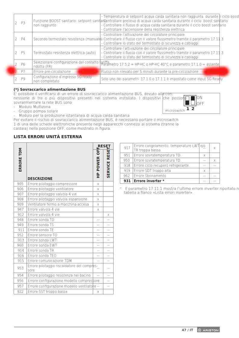

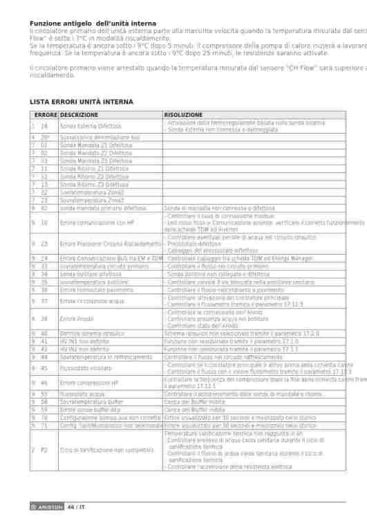

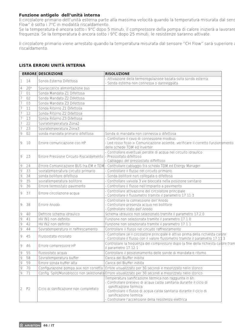

Relè Trasmissione 868mhz
andrea_baggins ha risposto a andrea_baggins alla discussione in Citofoni, videocitofoni e intercomunicanti
Quindi mi conviene utilizzare un telecomando ponticellato e comandato dal citofono? Non esiste un trasmettitore su quella frequenza che posso comandare dal citofono? Ho trovato solo dispositivi contrari, da telecomando a relè. -
aepeg ha iniziato a seguire LG 49SM8200PLA
Questo tv ha lo schermo bianco mancano audio e video T-con è nel pannello?
Insomma tra bosch wirpul hotpoin indesit candy ecc. la bosch sarebbe la più affidabile...potreste indicarmi un modello basico?
Telecomando benincà acquistato da cina. E' ok?
fasteagle ha risposto a fasteagle alla discussione in Cancelli elettrici
considera che sono 2 i telecomandi proposti in quella inserzione di vendita e, se non erro, quell'estratto si riferisce al modello "TO GO 2WV", che non è di mio interesse. credo voglia solo dire che tale modello non è compatibile con i modelli coi "nuovi pulsanti gialli", cioè 2va e 4va. -
remodiflorio ha iniziato a seguire Burpo
remodiflorio ha aderito alla comunità
Errore precircolazione
giorgio17 ha risposto a luciano1966 alla discussione in Guasti/Problemi Climatizzazione
Chi è ?
- Oggi
buongiorno devo sostituire i due interruttori a leva bruciati, li ho smontati segnandomi su un foglio i vari contatti ma con tanti fogli da pasticciare i miei nipoti proprio quello sono andati a prendere così ora non riesco a ricordarmi come collegarli in quanto è passato un mese dall'ordinazione su aliexpress che mi arrivassero erano da 10A ora li metto da 12A. grazie
Acquisto nuova lavastoviglie da 45
Ganimede77 ha risposto a eppe27 alla discussione in Lavastoviglie
Usa, brucia, getta... sempre più irriparabili -
Acquisto nuova lavastoviglie da 45
Ganimede77 ha risposto a eppe27 alla discussione in Lavastoviglie
Smeg è, storicamente, tra le più semplici, spazio di manovra, ricambi disponibili... ma oggi, non c'è più quella Smeg. Molti modelli sono produzioni esterne. A riparabilità, Beko è messa peggio. Onestamente, tra quelle provate, risultanti di lavaggio non esaltanti. Bosch rende disponibili i ricambi ed esplosi ben chiari, serve solo più manualità e pazienza. Non ultimo, lavano molto bene. -
Problema cancello Came Scheda Za2
Enzo otta ha risposto a Enzo otta alla discussione in Cancelli elettrici
Questo è come si presenta ora, dopo aver cambiato i pezzi e averla pulita. Io penso siano quei condensatori piccoli perché presentano anomalie. Potrebbe essere? -
Cambiare versione Firmware di un inverter nel progetto
acquaman ha risposto a acquaman alla discussione in Altri software Siemens
Io i firmware li cambio solo se sono costretto per motivi tecnici, preferisco adattare il progetto, è più veloce e comodo. -
Lavastoviglie Siemens Errore E15 acquastop
twistdh ha risposto a twistdh alla discussione in Lavastoviglie
Il problema maggiore era la perdita risolta con l’intervento scorso (la sgocciolava proprio ad occhio, era palese ed ora è sistemato). Qui chiedevo perché non vedo alcuna perdita e quindi non so per certo che sia quella guarnizione. Certo è la soluzione più probabile. in ogni caso non sapendo che altro possa dare problemi mi sa che nel weekend aggiungo a prescindere la guarnizione e spero che sia stato lì il problema. E di risolvere per un bel po’ oltretutto ora funziona con il fondo aperto e quindi la poca acqua che esce evapora, non vedo più nessuna traccia di umido sul fondo -
Relè Trasmissione 868mhz
Nik-nak ha risposto a andrea_baggins alla discussione in Citofoni, videocitofoni e intercomunicanti
Se ho capito bene, il contatto sul citofono è pulito, per cui hai due soluzioni: Come hai indicato tu, unico telecomando posizionato dove vuoi, poi arrivi con i 3 pulsanti dai citofoni, li colleghi in parallelo al pulsante del radiocomando. Ogni citofono ha un telecomando, dove colleghi i contatti del pulsante in parallelo al pulsante del telecomando. In questo caso devi verificare che in prossimità di ogni citofono, il telecomando apra il cancello. Valuta tu, costi e benefici delle due soluzioni. -
Alimentatore bicicletta elettrica
Cubo84 ha risposto a Cubo84 alla discussione in Elettronica generica
Grazie mille gentilissimo -
Cambiare versione Firmware di un inverter nel progetto
Mattia Spoldi ha risposto a acquaman alla discussione in Altri software Siemens
io sugli impianti nuovi decido a priori una versione fw da inserire nel tia(tendenzialmente quella dell'ultimo fw che si può scaricare da siemens), poi mi faccio una sd col fw e ci perdo mezza giornata ad aggiornare tutti i drive che ho in giro -
michpao ha iniziato a seguire Errore F6 Whirlpool ADP 81 PC
Fai subito un lavaggio alla massima temperatura con prodotti cura lavastoviglie, per vedere se risolvi. Magari prima spazzola il sensore ottico inserito nel pozzetto (lo vedi rimuovendo il filtro).
Alimentatore bicicletta elettrica
Livio Orsini ha risposto a Cubo84 alla discussione in Elettronica generica
Amazon, Temu, Aliexpres e tutti i siti che vendono componentistics elettronica on line. Teoricamente si, ma sarebbe meglio osservare la tensione, con carico inserito, con un oscilloscopio. -
Tv lg 47lx9800 ,main eax62116803/0 ,le bobine degli altoparlanti sono interrotte e non c'e audio da tutte le uscite
mistertv ha risposto a inossidabile alla discussione in LG - Goldstar
Prova qui. -
Telecomando benincà acquistato da cina. E' ok?
Daimatto ha risposto a fasteagle alla discussione in Cancelli elettrici
mi riferisco a questa informazione: Io, se davvero avessi la necessità di questo radiocomando, eviterei di perdere tempo con altre inserzioni e lo acquisterei con la certezza che funzioni e con la garanzia dall'amministratore... Buona giornata -
Due domande Came BPT YVM/300 e CAME BPT YKP/301
angelo_x ha risposto a angelo_x alla discussione in Citofoni, videocitofoni e intercomunicanti
Ti ringrazio -
Problema fotocellule dopo sostituzione scheda CAME ZBX74-78 con ZBX7N
Maurizio Colombi ha risposto a Amty68 alla discussione in Cancelli elettrici
Mi dispiace, ma il regolamento di PLCForum , che hai dichiarato di aver letto all’atto dell’iscrizione, vieta espressamente di accodarsi alle discussioni ferme da parecchio tempo. Per favore, riproponi il tuo quesito aprendo una nuova discussione. Grazie DISCUSSIONE CHIUSA -
Mah, un tecnico dice che l'elettronica non è eccezionale. Comunque è una Haier di base Ariston fine anni '90 profondamente rivista. 🤷🏻♂️ La Uirpul - Indesit - Hotpoint di quella serie ha una meccanica accessibile, mentre l'elettronica sembra al limite. Ma credo che ormai sia così per molte.
Lavatrice AEG - acqua nel cestello dell'ammorbidente
Ciccio 27 ha risposto a Alfonso1976 alla discussione in Lavatrici - Asciugabiancheria
🙄 Con lo spazzolino ci fai il solletico. 😉 -
Alimentatore bicicletta elettrica
Cubo84 ha risposto a Cubo84 alla discussione in Elettronica generica
Ok quindi é tassativo e va rimesso per forza. Devo vedere se riesco a trovarlo. Magari su internet. Se gentilmente sapresti dove posso acquistarlo. Grazie. Ad ogni modo. Provvisoriamente posso usarlo? Gentilissimo comunque. Ti ringrazio di cuore. -
Alimentatore bicicletta elettrica
Livio Orsini ha risposto a Cubo84 alla discussione in Elettronica generica
Assolutamente no! Devi usare un condensatore nuovo da almeno 60V e basso valore di ESR. I 41V misurati a vuoto sono corretti. Quando lo connetti al pacco batterie ci penserà poi la scheda BMS del pacco a regolare la tensione e la corrente di carica.
