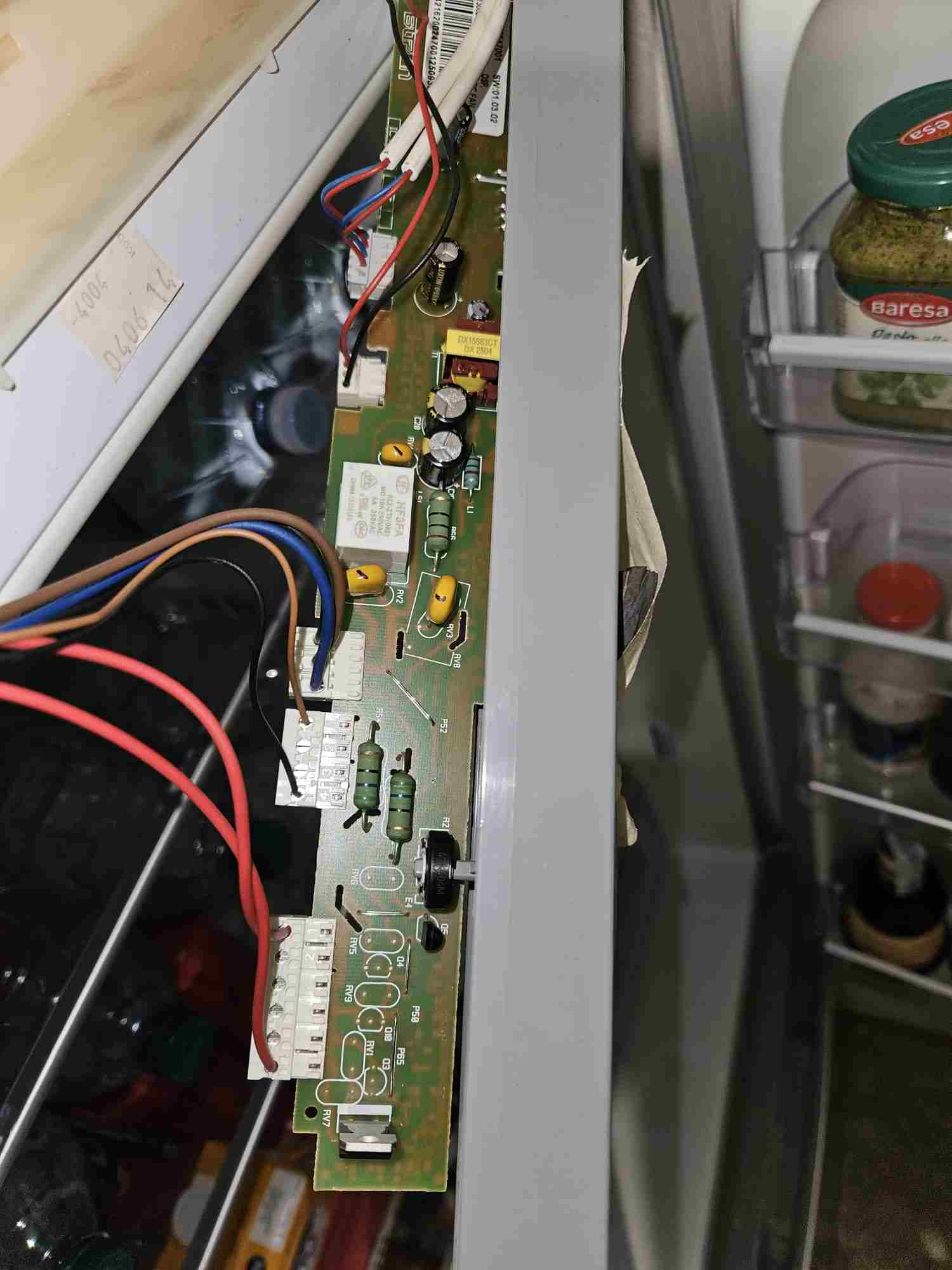

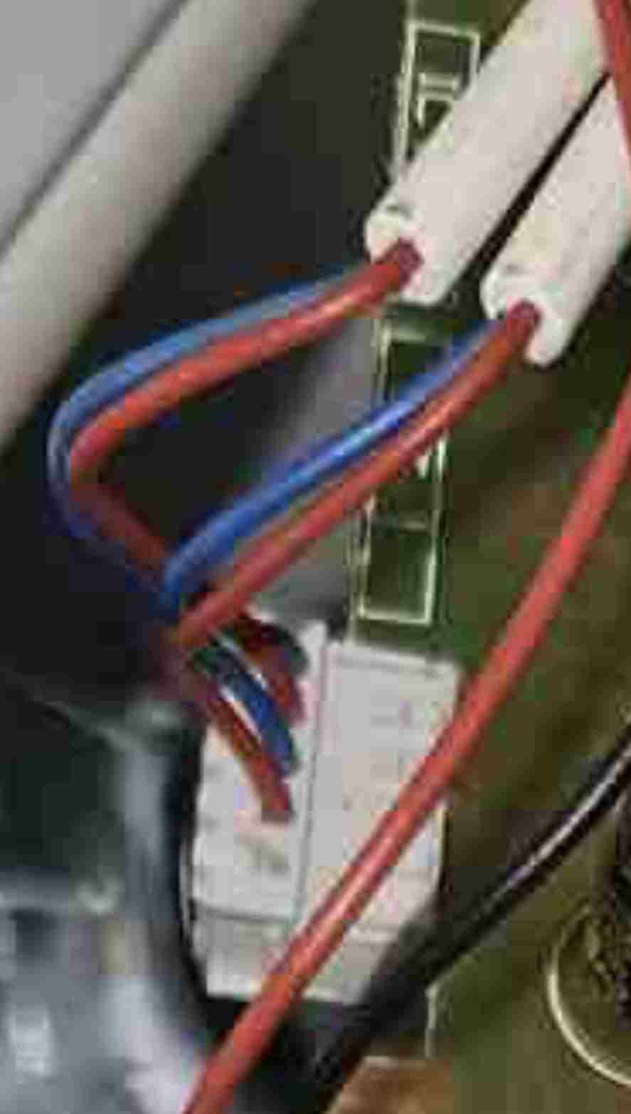

Scheda comando riscaldamento escavatore CAT312LC
Praticamente facendo le misure sul partitore dell'LM2901 quella tra pin Adj e pin di uscita è circa 1,1kohm mentre quella tra Adj e massa 3,6kohm. Con questi valori in uscita dovrei avere circa 5V. Pero ciò che non mi convince è il fatto che intorno all'LM317 non ci sono resistenze da 3,6kohm ma soltanto una da 10kohm che per quanto mi hai spiegato sarebbe più idonea a questa scheda visto che alzererebbe la tensione a 12V. -
Guasto lo sbrinamento frigo no frost.
Stefano Dalmo ha risposto a greenhouse alla discussione in Frigoriferi - Congelatori
Le sonde sono difficili da controllare . i cavi dovrebbero essere questi in foto. la sonda di defrost va sostituita , non ho la scheda valori ohmmici . è quella presente sulla batteria evaporatore . -
Marcello82 ha aderito alla comunità
Guasto lo sbrinamento frigo no frost.
greenhouse ha risposto a greenhouse alla discussione in Frigoriferi - Congelatori
Buongiorno, ho verificato la resistenza ho riscontrato un valore di 320 ohm, l'ho collegata alla rete e funziona benissimo, poi ho verificato i 2 fili marron e risultano chiusi, stessa cosa i 2 fili blu, poi ho cercato il fili della sonda di temperatura ( e fato diverse misure )ma non sono riuscito a capire quali sono. allego foto della scheda. ( dimenticavo la scheda e nuova). -
Si i DB sono non ottimizzati , ora ho un comportamento strano la trasmissione PUT da PLC1 a PLC2 funziona anche se non ho mai il DONE ne BUSY, la trasmissione GET su PLC1 che deve leggermi i dati da PLC2 non funziona, in online le connessioni sono tutte verdi. PLC1 6ES7 212-1HE40-0XB0 con fw 4.2 PLC2 6ES7 211-1AE40-0XB0 con fw 4.5.1 che in TIA 16 ho configurato come 4.4 Non so piu cosa pensare. Grazie
- Oggi
ma uno screen di come hai impostato la funzione?
Aiuto su condensatori a disco 1,5 kv
patatino59 ha risposto a Lockeid alla discussione in Componenti elettronici ed equivalenze
In genere sono sui catodi del TRC nelle TV -
Weintek EasyBuilderPro cMT2078x: è possibile aprire e leggere un file come fosse una stringa?
RosaE ha inserito una discussione in Altri HMI & Scada
Buongiorno, esistono istruzioni da usare in una macro per aprire un file XML e leggere il contenuto come fosse una stringa? Grazie in anticipo per l'aiuto -
Non capisco cosa intendi nella configurazione hw in sequenza... vuoi dire che sono sparsi un po' qui e un po' là? Comunque si, le funzioni di copia leggono e scrivono locazioni di memoria consecutive. Se devi leggere/scrivere 36 bytes, gli stessi devono essere "uno dietro l'altro". Se non lo sono, copia quelli consecutivi con i BLKMOV e gli "sparsi" con dei semplici MOVE.
RosaE ha aderito alla comunità
Lavatrice LG FH2B8TDA: scatta differenziale in stand-by
Marben ha risposto a Marben alla discussione in Lavatrici - Asciugabiancheria
Grazie a tutti! Stasera faccio ancora due verifiche collegando e scollegando la resistenza ed eventualmente procedo all'acquisto. -
Casse tv con casse esterne regolazione con il volume tv
spippolone ha risposto a Decaps alla discussione in Samsung
non so cosa sia un "Astrattore Audio" ... il TV ha una etichetta con una sigla ? Ha presa line out ? -
Che tipo di split in miniappartamento
click0 ha risposto a Domenico Maschio alla discussione in Impianti Climatizzazione
Come hai già visto, due mono costano meno di un dual, anche se poi devi considerare l'installazione. Due mono sono quasi sempre po' più potenti di un dual (ma dipende nel dual dall'esterna ). Se poi non te ne va uno (guasto) hai l'altro (anche se, è anche vero l'esatto contrario; più macchine ci sono, più possibilità di guasto ci sono). Il vantaggio principale del dual: occupa meno spazio -
Bilancia da banco. Problema display
Ctec ha risposto a sinclair83 alla discussione in Elettronica generica
Uhm... No, mi sembrava mancassero dei punti. Invece ci sono caratteri al posto di altri. Quello che noto è che tutti i caratteri mostrati hanno un codice ASCII dispari. E' come se il bit 0 dei dati al display fosse sempre a 1, come se ci fosse un driver in corto al positivo. Bisognerebbe, dal datasheet del display, trovare su quale pin/filo è il suddetto bit, staccare il connettore e verificare se a monte (PCB) o a valle (display) il pin è in corto con il positivo. -
Ganimede77 ha risposto a FabioBL alla discussione in Lavatrici - Asciugabiancheria
Nella mia 2086, è praticamente così: ... e riguardavo la tabella del manuale che riportavi della tua: ...e nella mia: Il volume di acqua, è lo stesso. Non può essere così basso. -
Aggiungere 346833 per apertura cancello tramite relè
l3g77 ha risposto a l3g77 alla discussione in Citofoni, videocitofoni e intercomunicanti
L'integrazione del Ring va tramite Cloud, come ho scritto nel primo messaggio voglio evitare soluzioni cloud -
Came ZA3 post "corto lumaca" non va la richiusura automatica.
Dumah Brazorf ha risposto a tannicola alla discussione in Cancelli elettrici
ellamadonna 'na strage troppa roba in corto, io sostituirei la scheda. -
Frandavid77 ha aderito alla comunità
Ganimede77 ha risposto a FabioBL alla discussione in Lavatrici - Asciugabiancheria
Viste foto, troppo basso il livello. Non mi torna. Possibile anomalia al pressostato? La mia W2 e la W1 di Daniele.A88 hanno livelli decisamente più alti. Non so se altri con una W3 come la tua posso darci conferma. -
Bilancia da banco. Problema display
sinclair83 ha risposto a sinclair83 alla discussione in Elettronica generica
Ctec ha iniziato a seguire Bilancia da banco. Problema display
Bilancia da banco. Problema display
Ctec ha risposto a sinclair83 alla discussione in Elettronica generica
Metti foto migliore del display, è sfocatissima. Da quel che vedo penso sia un problema interno del display, non un contatto fasullo. In tal caso andrebbe sostituito -
L'SFC 14 mi da 80B1 La lunghezza dell'area di destinazione indicata non è uguale alla lunghezza dei dati utili progettata con STEP 7. L'SFC 20 mi da 8x22 Errore di dimensione nella lettura di un parametro. Ma le aree di lettura e scrittura erano entrambe di 36, nelle varie prove ho anche fatto una DB dedicata di 36 byte ma nulla , l'errore sparisce solo se leggo 1 solo byte mi e venuto il dubbio che nell' hardware lo step 7 voglia la periferia con i byte in sequenza 1350....1385
sinclair83 ha iniziato a seguire Bilancia da banco. Problema display
Salve a tutti. Possiedo questa bilancia da banco. Il problema che funziona ma il display LCD non è corretto con i caratteri. Sapete come posso risolvere o magari qualche idea. Grazie
I DB che stai usando, sulle chiamate PUT/GET, sono impostati come "non ottimizzati" ?
Sostituzione Elvox 870 con Urmet 1144/15
raffaele92 ha risposto a raffaele92 alla discussione in Citofoni, videocitofoni e intercomunicanti
Controllando il verde non so proprio dove vada a finire ma sicuramente non sul duton. Sul duton ci sono due cavetti uno nero e uno bianco molto sottili. Quasi quasi sta crescendo l'idea di restituire il ring e via xD -
Come aprire due elettro serrature insieme ?
ALLUMY ha risposto a soldato alla discussione in Citofoni, videocitofoni e intercomunicanti
Se per qualche motivo non si aprono entrambi sai già che occorrerà un altro sistema, tipo aprirli in sequenza e magari con una certa tempistica. -
Come aprire due elettro serrature insieme ?
soldato ha risposto a soldato alla discussione in Citofoni, videocitofoni e intercomunicanti
non ci avevo pensato. -
Hai risolto ??
