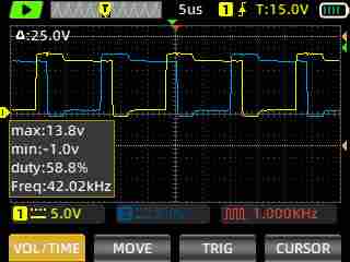

Giacomo De Bello ha iniziato a seguire Vi suggerisco come modificare il messaggio di posta elettronica inviato in automatico quando qualcuno si connette con un nuovo dispositivo
Vi suggerisco come modificare il messaggio di posta elettronica inviato in automatico quando qualcuno si connette con un nuovo dispositivo
Giacomo De Bello ha inserito una discussione in Forum assistenza all'uso dei forum
Questa è una segnalazione. Salve, vi ringrazio per questo forum nel quale ho potuto cercare aiuto in passato. Nella speranza di fare qualcosa di utile e gradito, vi segnalo che il messaggio di posta elettronica che un utente riceve quando si collega al forum con un dispositivo che il sistema non riconosce è migliorabile e vi suggerisco come migliorarlo. Il titolo della notifica è "Nuovo accesso al dispositivo", ma la traduzione è evidentemente errata; vi suggerisco di cambiare in "PLC Forum: accesso al forum con un dispositivo non usato in precedenza", in modo da rendere chiaro chi siete e che cosa volete. Nel corpo del messaggio, dopo il saluto, c'è scritto "Hai appena effettuato l'accesso da un dispositivo che non ti abbiamo che non hai mai utilizzato", questo è evidentemente un refuso, che suggerisco di modificare in "qualcuno ha appena effettuato l'accesso alla tua utenza sul forum tramite un dispositivo che non hai mai utilizzato". La "q" dovrebbe essere minuscola perché dopo una virgola, andrebbe usato "qualcuno" invece che l'implicito "tu" perché lo scopo della notifica è proprio quello di far presente l'accesso in caso sia stato qualcun altro, e poi è più coerente con il successivo "Se sei stato tu...". Sotto c'è scritto "Dispositivo Windows", ma Windows non è un dispositivo, ma un sistema operativo; andrebbe appunto cambiato da "Dispositivo" a "Sistema operativo". Sotto leggo "Posizione stimata* Turin, Piedmont, 10121", andrebbe tradotto, ma è apparentemente così impreciso (sono in Salento e non uso VPN o roba simile) che potreste considerare l'ipotesi di omettere l'informazione, per non confondere la gente. Sotto c'è scritto "Se sei stato tu, ti preghiamo di ignorare questa email. Altrimenti, dovresti proteggere immediatamente il tuo account", che però non fa capire subito che cosa uno dovrebbe fare; suggerisco di cambiare in "Se sei stato tu ad accedere, ignora questa notifica. Se hai dubbi, puoi usare il collegamento qui sotto per controllare e cambiare le tue impostazioni relative alla sicurezza". Sul pulsante blu che c'è sotto (e che è di fatto un collegamento) c'è scritto "Attività di Revisione e Account Sicuro", una traduzione un po' troppo letterale, immagino; andrebbe modificata magari in "Dispositivi utilizzati di recente", che è il titolo della pagina /f/settings/devices/ sul forum alla quale si accede facendo clic sul pulsante. Suggerisco infine che il messaggio di posta elettronica sia in formato puramente testuale piuttosto che HTML, anche perché di fatto non c'è grafica: per quello che vale, è uno spreco. Nota: sotto "Dispositivo Windows" leggo "Browser Firefox", ma io ho sempre usato Firefox, e manco la versione dovrebbe essere un problema, perché uso la 115 da molto tempo, essendo io su Windows 7. Vi suggerisco di controllare nelle impostazioni del forum, perché probabilmente "dimentica" gli utenti con troppa solerzia, mandando notifiche che potrebbe evitare di mandare. -
Alimentatore da banco nankadf wps305h (venduto anche con altri marchi tipo wanptek).
saronno ha risposto a saronno alla discussione in Strumentazione elettrica ed elettronica
ch1 e ch2 sono sui due terminali del piccolo trasformatore che trasporta i segnali sui gate. Il trasformatore ovviamente vede la differenza, quindi e' abbastanza chiaro che il tempo morto c'e'. Direi che almeno posso assolvere il tl494. I pin 7 e 11 alimentano 2 totem-pole indipendenti che son quelli connessi ai terminali del trasformatore del segnale. https://i.imgur.com/0rvdW2z.jpeg -
Cavo interrato in corto
Maurizio Colombi ha risposto a Francesco Pisano alla discussione in Altro su impianti elettrici civili
Preparati un paio di flaconi di gel scorricavo, smonta il tubo a parete ed infila una verga alla volta, ma soprattutto aspetta che il cemento a terra si sia indurito per bene, con quelle curve la vedo dura. -
Caricabatterie a litio 12v marca cinese si sente un ticchettio continuo luce led spenta e non carica
sergio1289 ha risposto a sergio1289 alla discussione in Elettronica Fai da te
tornando al caricabatterie compatibile da comprare quello in foto sopra ho notato solo adesso che ci sono due versioni , uno da 12v e l'altro da 10,8 v voltaggio uguale alla batteria BL1013 . secondo voi e meglio prendere il 12v o il 10,8v? premetto che quello che si è bruciato era a 12v -
Chiudo la discussione: dopo la sostituzione di tutti i condensatori delle due schede la caldaia funziona a meraviglia.
Salvo.b ha aderito alla comunità
- Oggi
8nfic5za ha iniziato a seguire TV Hisense 40ae5750
Buonasera ho questa TV Hisense che non si accende e rimane in standby con LED rosso acceso fisso sia provando da telecomando che da tasto accensione inferiore. Già provato a tenere staccata da rete elettrica per una notte. Ho misurato le tensioni su scheda e sono presenti 3,3 5 12 e 28 volt sui vari test point. Provato ad accedere con connettore alimentazione led pannello staccato ma niente. Lo stesso con flat che va verso scheda tcon. Avete qualche suggerimento o qualche altra prova da fare. Grazie a tutti
caffettino ha iniziato a seguire Sostituzione Zoppas Stovella (dopo 21 anni)
Dopo 21 anni di onorato servizio la Zoppas PS45E inizia a lavare maluccio (nonostante regolare manutenzione), ma soprattutto si vanno rompendo plastiche di ruote, supporti dei carrelli, i carrelli hanno molti punti di ruggine, le guarnizioni sono deformate e allungate e il blocco detersivo / brillantante è sa sostituire per disfacimento dei coperchi. Per me continuerei a ripararla, visto che non ci sono guasti importanti, ma la moglie ha deciso che la vuole nuova. Ora, non so se sarà possibile trovare un'altra macchina che duri vent'anni, e non so se ci durerò io...., ma riuscite a darmi un orientamento su affidabilità dei marchi? Tenete conto che le esigenze sono basiche. Poca elettronica, se possibile, e buone prestazioni di lavaggio in 45 cm. Grazie !
Cavo interrato in corto
Marco Fornaciari ha risposto a Francesco Pisano alla discussione in Altro su impianti elettrici civili
Casse e armadi stagni da estreno, con: basamento, da palo, da parete, esistono in: PVC, resina, acciaio verniciato, acciaio inox. C'è solo che l'imbarazzo della scelta. Volendo puoi tirare su anche un muretto in mattoni e incassarla dentro. Sono usate abitaualmente: dai distributori di energia, nei cantieri, pure nelle miniere e consimili, nei campeggi, nei porti, ferrovia, gallerie, ecc. ecc. Va se che in materiale isolante è meglio. Un tubo da 32 mm per un cavo 2x16 è un pò tirato. Le giunte nei pozzetti si fanno, ma ci vuole un pozzetto grande, dato che bisogna usare giunti con guaina resinata e il tutto per un 2x16 e tre derivazioni sempre da 16 mmq diventa lungo circa 30 cm e pure rigido, quindi bisogna prevedere le eccedenze per eventuali guasti futuri. -
Frigorifero Ariston No Frost M TM1713F parete interna congelatore avanzata in avanti zona Evaporatore. Consigli?
Ciccio 27 ha risposto a guappo alla discussione in Frigoriferi - Congelatori
Non è che l'altra vite è coperta dal ghiaccio? Comunque bisogna pazientare un po' prima che il ghiaccio cominci a sciogliersi, per capire se eventualmente intervenire, e in che modo. La vaschetta si può pulire con una spugna bagnata, ma non è strettamente indispensabile. -
Cavo interrato in corto
Francesco Pisano ha risposto a Francesco Pisano alla discussione in Altro su impianti elettrici civili
Allora oggi ho portato il multimetro. La resistenza in ohm tra i due fili mi segnava 0,250 MOhm e non so che scala sia perché questo misuratore non aveva scale selezionabili. Da ambo le parti stesso valore. Se gli do corrente non arrivava la 230 cosa che invece arrivata con il cavo volante. Abbiamo intercettato il punto piu vicino nel giardino dove poi il tubo arancione di scarichi va a finire nel cemento del vialetto di casa e gli abbiamo applicato 2 curve per salire in alto (abbiamo.messo.guarnizione per scarichi per.non far entrare.acqua ) e abbiamo fatto un passaggio da 32 mm fino al contatore. Li passeremo il fg16 2x16. Va bene giusto l'fg16 per metterlo in un tubo pvc da corrente 32mm con giunzioni stagne?il cavo passerà in circa 40 metri di tubo pvc che abbiamo messo esterno a parete con le cravatte e curve stagne e quindi non più sottoterra e poi proseguirà per altri 10 metri sotto il cemento per poter arrivare nel pozzetto. Se mettessi una scatola elettrica stagna con dentro i magnetotermici dite che sarebbe fattibile averla fuori sotto le intemperie ? Ora il collegamento dal 2x16 ai 2x4mm é stato fatto in un pozzetto invece io vorrei fare questa cassetta con i magneto da mettere fuori. Che dite ? Arriva il.2x16 e do alimentazione a 3 magnetotermici uno da 25 per casa, uno da 16 per esterno e uno da 20 per il garage . E da lì faccio partire le derivazioni. Che dite ? -
Caricabatterie a litio 12v marca cinese si sente un ticchettio continuo luce led spenta e non carica
sergio1289 ha risposto a sergio1289 alla discussione in Elettronica Fai da te
ok grazie Livio . se decide di acquistare quello compatibile uguale all' originale spero non dia problemi come questo -
Caricabatterie a litio 12v marca cinese si sente un ticchettio continuo luce led spenta e non carica
Leone2285 ha risposto a sergio1289 alla discussione in Elettronica Fai da te
Non capisco perché complicarsi le cose, prendi direttamente il caricabatterie compatibile. Sono 3 celle da 3,7V messe in serie. -
Problema schermo a metà su Telefunken TE32553G54V4DAZ/E (Main 17MB171)
qawsed79 ha risposto a qawsed79 alla discussione in Thomson - Saba - Nordmende - Telefunken - A.E.G.
Grazie della risposta, prima di caricare il firmware le avevo provate tutte non sono riuscito a risolvere, la tv non mi faceva fare nulla, intanto il codice pannello e VES315WNGA-2D-N51. Grazie in anticipo a chiunque mi aiuterà. Il firmware lo trovato in questo forum, https://www.elektroda.pl/rtvforum/topic4161842.html che lo tradotto e ho capito che aveva il mio stesso problema, stessa tv stessa marca ma a quanto pare pannello differente, me ne sono accorto dopo. -
Caricabatterie a litio 12v marca cinese si sente un ticchettio continuo luce led spenta e non carica
sergio1289 ha risposto a sergio1289 alla discussione in Elettronica Fai da te
No l'alimentatore lo vendono così come in foto senza guscio. l'originale e uno compatibile cineseria 12v. 1,5A 22W. lo vendono su internet uguale identico ecco la foto. la batteria che deve ricaricare e una MAKITA BL1013 10,8V -
Caricabatterie a litio 12v marca cinese si sente un ticchettio continuo luce led spenta e non carica
sergio1289 ha risposto a sergio1289 alla discussione in Elettronica Fai da te
No l'alimentatore lo vendono così come in foto senza guscio. l'originale e uno compatibile cineseria 12v. 1,5A 22W. lo vendono su internet uguale identico ecco la foto . la batteria che deve ricaricare e marchiata MAKITA BL1013 10,8v -
Lg 50NANO756PR led unrosso lampeggia 3 volte e non si accende
sergio1289 ha risposto a sergio1289 alla discussione in LG - Goldstar
grazie mister TV per il consiglio provo a dissaldare il tuner ma non so se la scarica abbia coinvolto quello , perché quanto ho detto nel post precedente ,non so se tu lai letto, la scarica è passata dal cavo ethernet bruciando il modem e controllato con tester il connettore ethernet del TV i contatti mi danno tutto a massa ma tu sei un esperto nel mestiere e quindi mi affido a te grazie ancora -
Caricabatterie a litio 12v marca cinese si sente un ticchettio continuo luce led spenta e non carica
Livio Orsini ha risposto a sergio1289 alla discussione in Elettronica Fai da te
NO! Per caricare le batterie al litio serve un alimentatore apposito. Inoltre le batterie da 12V nominali al litio sono composte da 3 celle (11,1V-13,6V) o da 4 celle (14,8V-16,8V), quindi è necessario un adatto BMS. -
Lg 50NANO756PR led unrosso lampeggia 3 volte e non si accende
mistertv ha risposto a sergio1289 alla discussione in LG - Goldstar
Se vuoi cercare di recuperare questa scheda allora per prima cosa dissalda il tuner e prova a vedere se senza esso il tv zunziona. Se funziona o cerchi solo il tuner o lo usi con decoder esterno. Per la scheda invece devi trovarla compatibile per il pannello, quindi devi trovare un venditore che specifica da quale pannello proviene (cosa rara per ignoranza dei venditori). -
cricri98 ha iniziato a seguire aiuto per comau 3gs
Buongiorno a tutti e grazie per il vostro tempo. Ho ritirato un robot 3gs plus comau ma mio fratello per sbaglio ha tolto le batterie e abbiamo perso i dati. ho i tre floppy ma il primo è corrotto la versione è 5.56. grazie in anticipo.
GRUNDIG 50VLX21LDL con righe orizzontali e sfarfallio
stecos ha risposto a stecos alla discussione in Grundig - Metz - Minerva
C'è solo una scheda inferiore (dove si collega alla TCON) per tutta la lunghezza sotto lo schermo. Mi sono "divertito" un po' a coprire con kapton qualche contatto dei flat e ho raggiunto come risultato un'immagine non traballante e con qualche riga nera orizzontale, da lontano è anche guardabile, ah ah!!! Getto la spugna... TV di 3 anni da buttare. -
Frigorifero Ariston No Frost M TM1713F parete interna congelatore avanzata in avanti zona Evaporatore. Consigli?
guappo ha risposto a guappo alla discussione in Frigoriferi - Congelatori
Ok rimarrà spento. Temo più di 24 ore visto il ghiaccio che si intravede. Mi chiedo se per togliere il pannello è l'unica vite che lo sostiene è quella nel cerchio rosso della foto allegata? La bozza invece vedi cerchio giallo in foto come si può sistemare? Apparentemente vi è solo il polistirolo... la vaschetta raccogli acqua come posso pulirla? Attualmente è sempre asciutta nonostante siano diverse ore che è spento. -
ALLUMY ha iniziato a seguire Electrolux UltraSilencer Green non si accende – scheda COR584G3V1.3 e identificazione integrato
Electrolux UltraSilencer Green non si accende – scheda COR584G3V1.3 e identificazione integrato
ALLUMY ha risposto a bellastoria84 alla discussione in Aspirapolvere e Ventilatori
Ciao, quell' integrato ha una sigla o è stata grattata via? Vedi se pulendolo con un cottonfiock e alcool si legge qualcosa. E il motore? Non hai scritto nulla a riguardo, se l'hai testato o misurato o addirittura alimentato... -
bellastoria84 ha iniziato a seguire Electrolux UltraSilencer Green non si accende – scheda COR584G3V1.3 e identificazione integrato
Electrolux UltraSilencer Green non si accende – scheda COR584G3V1.3 e identificazione integrato
bellastoria84 ha inserito una discussione in Aspirapolvere e Ventilatori
Buongiorno a tutti, ho un aspirapolvere Electrolux UltraSilencer Green che, dopo essere rimasto inutilizzato per circa due mesi, non si accende più. Purtroppo non riesco a trovare la targhetta identificativa, quindi non posso indicare né il PNC né il modello esatto. Allego le foto dell’aspirapolvere e di entrambi i lati della scheda. Finora ho effettuato questi controlli e interventi: Verifica del cavo di alimentazione, escluso come causa del problema. Controllo del pulsante di accensione, che risulta funzionante. Controllo di diodi, condensatori, transistor e resistenza presenti sulla scheda. Sostituzione del triac di potenza, senza risolvere il problema. Il sospetto è quindi sulla scheda elettronica e, in particolare, sul piccolo integrato a otto piedini sul retro, cerchiato in rosso nella foto. Si tratta però di un’ipotesi, non di un guasto accertato. Sulla scheda sono riportati questi riferimenti: COR584G3V1.3 MP-200812CU-22-PCB1 Etichetta: 1181970-04 – REV.00 – 201121 Qualcuno conosce questa scheda e sa identificare l’integrato? Vorrei capire se sia reperibile come ricambio e sostituibile oppure se richieda una programmazione specifica. Avete suggerimenti sui controlli da effettuare per confermare il guasto o su altri componenti da verificare prima di sostituire tutta la scheda? Sarebbero utili anche uno schema elettrico o indicazioni per individuare il ricambio corretto in assenza del PNC. Grazie a tutti per l’aiuto! -
Caricabatterie a litio 12v marca cinese si sente un ticchettio continuo luce led spenta e non carica
Leone2285 ha risposto a sergio1289 alla discussione in Elettronica Fai da te
Scusami, se il nuovo ha il suo guscio perché metterlo sul vecchio? L'importante è che abbia le stesse caratteristiche di polarità, tensione e una corrente pari o superiore. Metti una foto dell'originale? -
Doppt ha aderito alla comunità
Ciccio 27 ha iniziato a seguire Frigorifero Ariston No Frost M TM1713F parete interna congelatore avanzata in avanti zona Evaporatore. Consigli?
Frigorifero Ariston No Frost M TM1713F parete interna congelatore avanzata in avanti zona Evaporatore. Consigli?
Ciccio 27 ha risposto a guappo alla discussione in Frigoriferi - Congelatori
Intanto, come sempre, lascialo spento per almeno 24 ore a porte aperte, poi lo riavii e vediamo come si comporta. Eventualmente asciuga l'acqua che potrebbe debordare nel vano, e vedi se riposizionare il pannello oppure levarlo per scrutare dietro la situazione (ma io aspetterei).
