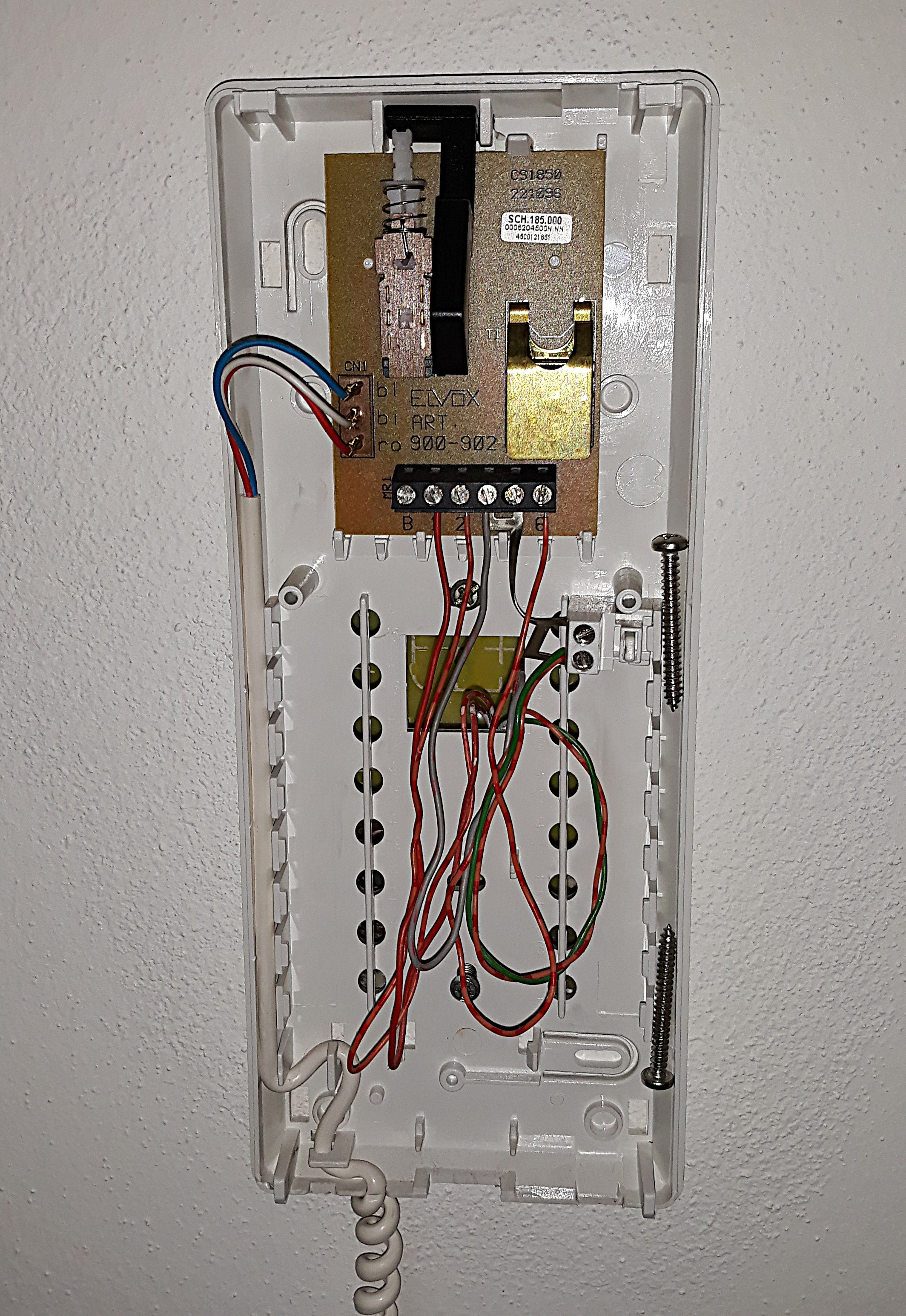

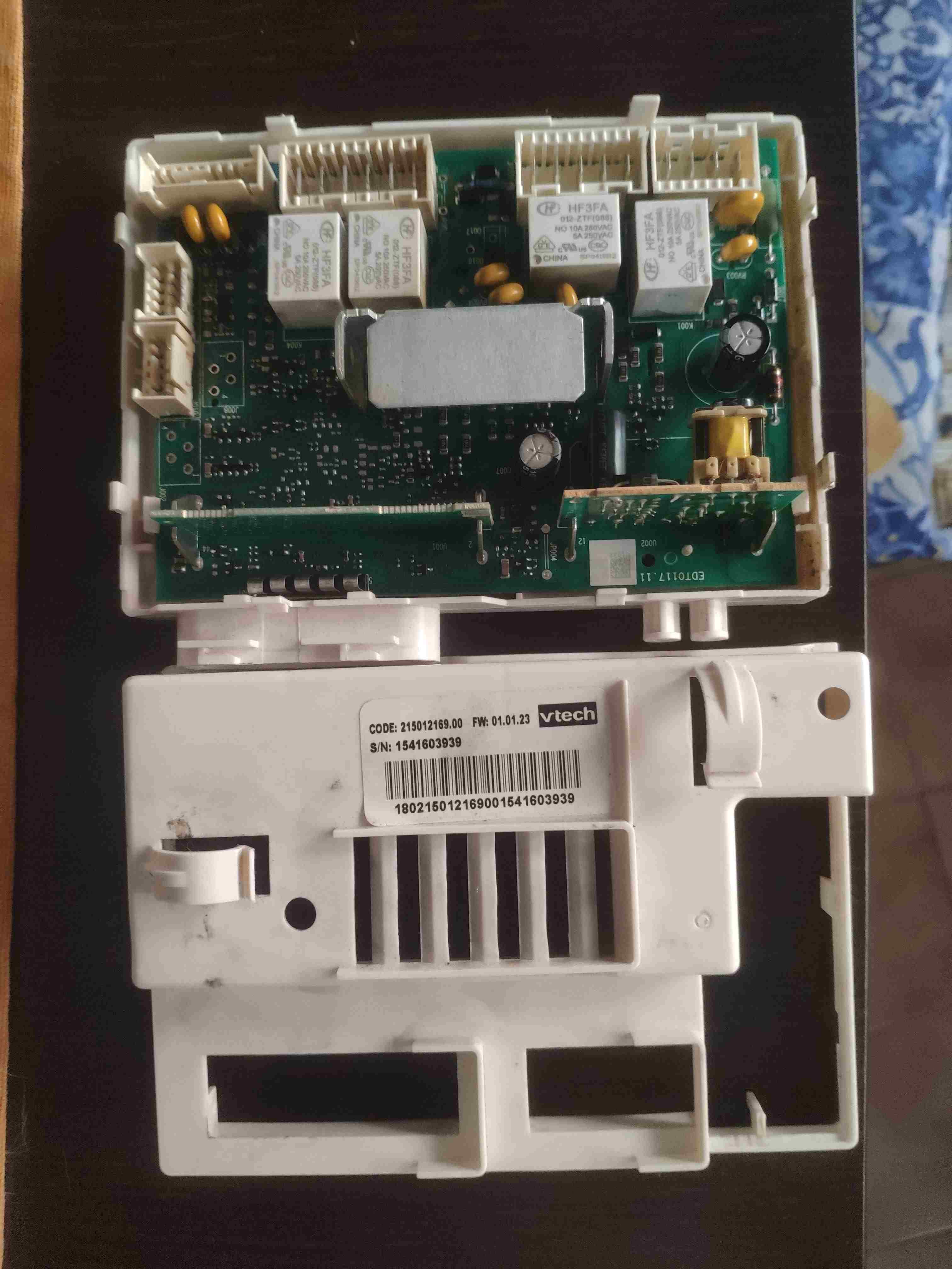

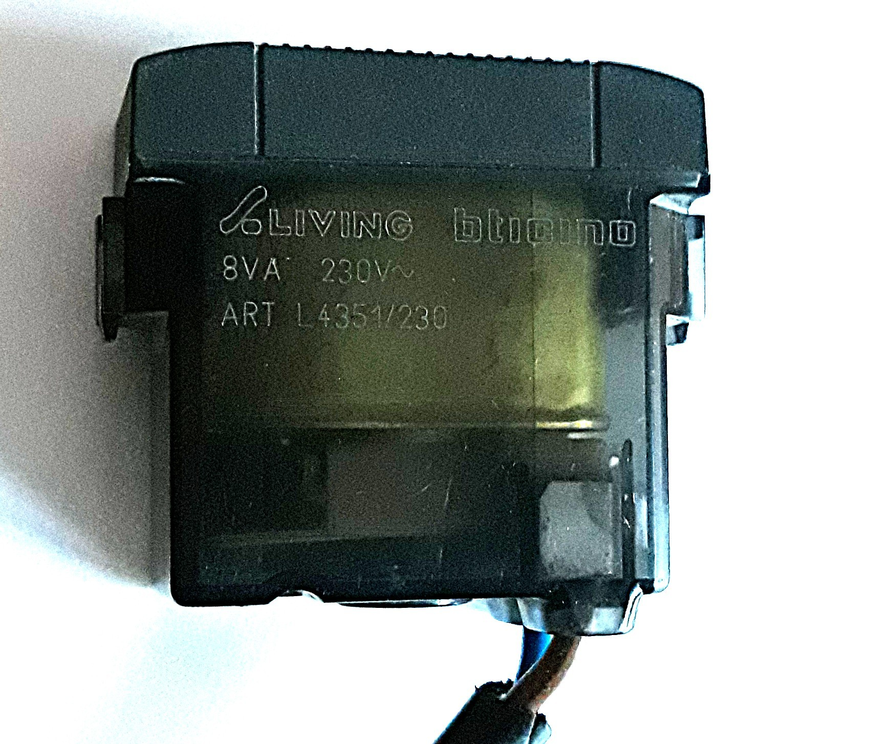

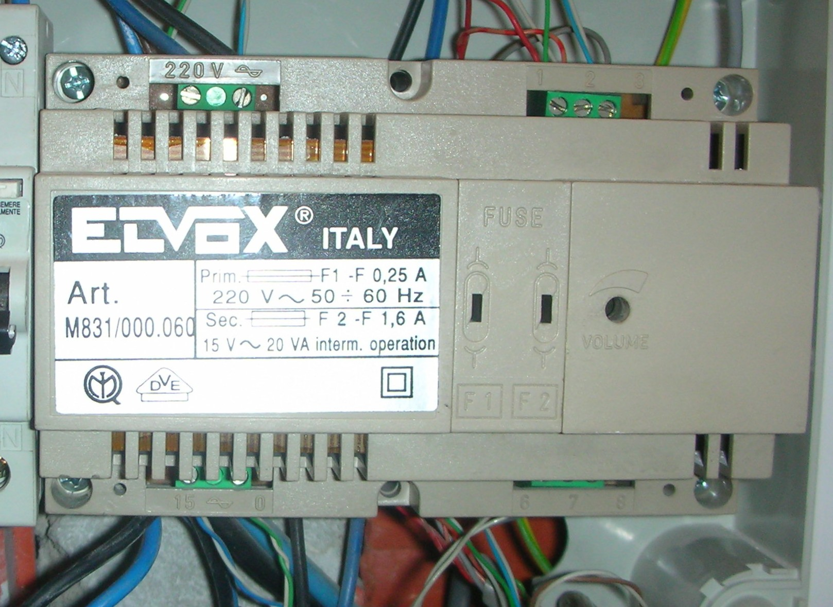

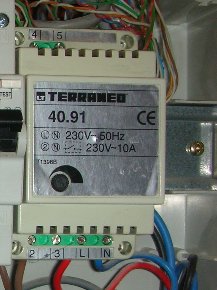

Collegare citofono Elvox a ronzatore Bticino supplementare
Maurizio Colombi ha risposto a Maurobel alla discussione in Citofoni, videocitofoni e intercomunicanti
Cominciamo con: - la suoneria che hai messo in foto funziona a tensione di rete ed è elettromeccanica. Sarebbe molto complesso farla funzionare con il sistema citofonico che hai installato - escludiamo dal sistema anche il Terraneo 4091 che è un temporizzatore e non serve, quindi, ad aggiungere la suoneria. Personalmente mi orienterei verso una suoneria elettronica o un buzzer che assorbono poca corrente ed hanno un suono molto più udibile dell'apparecchio che vorresti installare. -
Lavatrice Indesit XWA 61052 - bloccoporta bruciato
albima ha risposto a albima alla discussione in Lavatrici - Asciugabiancheria
Dopo avere estratto la scheda madre, ripulita dalla enorme quantità di quella che io chiamo impropriamente catramina, quei residui neri e filamentosi che si accumulano lungo le piste e tra le piazzole, esaminato a vista se vi fossero segni evidenti di bruciature, ho rimontato tutto e... non è successo nulla! Esattamente come prima. Questa è la scheda, se qualche anima pia ha la possibilità di indicare dove trovare lo schema elettrico, rispolvero il saldatore e i vari strumenti di misura e tento l'impresa. Accetto be volentieri consigli su dove intervenire. -
Maurobel ha iniziato a seguire Collegare citofono Elvox a ronzatore Bticino supplementare
Collegare citofono Elvox a ronzatore Bticino supplementare
Maurobel ha inserito una discussione in Citofoni, videocitofoni e intercomunicanti
Salve a tutti, vorrei collegare un ronzatore Bticino Living all’impianto esistente di casa per poter udire la suoneria in un’altra parte della casa. Come posso progettare e poi collegare? Grazie per le risposte. Allego elenco componenti e foto. - Elvox M831 - Terraneo 40.91 - Elvox 902 - Bticino Living 4351-230 8 VA -
Antoniomaurizio ha aderito alla comunità
Maurobel ha aderito alla comunità
- Oggi
Siera SI54T005 A-01 manca EAT
Riccardo Ottaviucci ha risposto a frapenas alla discussione in Philips - Phonola
ok. Se il trafo e le valvole sono nuovi forse il pilotaggio del pentodo ha qualcosa che non va.Che dice l'oscilloscopio? -
180pF richiesti sono da 680 l'uno
Siera SI54T005 A-01 manca EAT
Riccardo Ottaviucci ha risposto a frapenas alla discussione in Philips - Phonola
da quanto sono quei condensatoriin serie? Per avere 120pF dovrebbero essere da 470pF cadauno -
Lavatrice Ariston ALS948TX centrifuga quando vuole
Riky 66 ha risposto a Riky 66 alla discussione in Lavatrici - Asciugabiancheria
Bella roba in senso positivo o negativo? -
valde ha aderito alla comunità
frigo Bosch KGN49H70
Stefano Dalmo ha risposto a indi69 alla discussione in Frigoriferi - Congelatori
Ma come è andata a finire? -
Candy C124 si blocca durante lavaggio
Ciccio 27 ha risposto a Fabio Dasena alla discussione in Lavatrici - Asciugabiancheria
Comunque pare chiaro che l'acqua l'ha riscaldata. 🤷🏻♂️ -
Lavatrice Ariston ALS948TX centrifuga quando vuole
Ciccio 27 ha risposto a Riky 66 alla discussione in Lavatrici - Asciugabiancheria
Confermo il sistema di sospensione stile Asko: dentro quei pistoni ci sono anche le molle (bella roba! 😃). -
Tutto puo' essere; di cose strane se ne trovano, come i due cavi in parallelo che ho trovato attaccati ad un morsetto di un partitore in una delle colonne di un grosso condominio. E poi si lametano che vedono male... Pero' non si sa chi è stato
Ok grazie , provo ad annotarmi i dip che sono in on ed off nel decodificatore e vediamo se chi vende le chiavi già codificate riesce a risalire al numero della mia. Grazie ancora
Lavatrice Ariston ALS948TX centrifuga quando vuole
Riky 66 ha risposto a Riky 66 alla discussione in Lavatrici - Asciugabiancheria
Ieri sera quando ha fatto lo scherzo sopra descritto, pur facendo la centrifuga, era fuori dall'incasso. Comunque facendo il ciclo corretto dopo la satellizzazione il carico é bilanciato e non traballa. Sto facendo ora ciclo ammorbidente centrifuga con solo 2 capi all'interno e sta andando a buon fine.... -
Kikko1979 ha aderito alla comunità
Lavatrice Ariston ALS948TX centrifuga quando vuole
UABC80 ha risposto a Riky 66 alla discussione in Lavatrici - Asciugabiancheria
Dico una stupidaggine: non è che spostando la lavatrice per controllarla, ora i piedini toccano bene sul pavimento? -
Lavatrice Ariston ALS948TX centrifuga quando vuole
Riky 66 ha risposto a Riky 66 alla discussione in Lavatrici - Asciugabiancheria
Buongiorno, completato il lavaggio senza nessun problema, la lavatrice non si é mossa di 1 mm, nessuna anomalia. Non so cosa pensare.... -
alimentatore stabilizzato Zetagi mod.147
Livio Orsini ha risposto a Sergio Blascovich alla discussione in Elettronica Fai da te
Aumenta il valore di R2 da 4,7 ohm a 5,6 ohm. Inoltre se invece di avere R1 da 560 ohm usi unpotenziometro multigiro da 300 ohm in serie ad una resistenza da 390 ohm potrai avere anche la possibiità di aggiustare il valore di tensione in uscita. Ti suggerirei di procurarti 3 resistori da 0,27 ohm o 0,33 ohm 5W da mettere in serie all'ingresso dei 3 regolatori; servono per equilibrare un poco il lavoro di ciascuno. -
Grazie mille per tutto
In realtà il telaio è in revisione 1, quindi lo schema corretto è questo
frapenas ha iniziato a seguire Philips 19 23 Ti 500 A 01
alimentatore stabilizzato Zetagi mod.147
Sergio Blascovich ha risposto a Sergio Blascovich alla discussione in Elettronica Fai da te
Buongiorno, vi aggiorno su quello che ho fatto: ho sostituito i tre regolatori di tensione, ho provato a sistituire le resistenze con i valori dello schema ma in uscita mi da 12.3 volt. penso che mi dovrebbe dare 13,8 o sbaglio? Cosa devo fare ? grazie per la risposta Sergio. -
istinto.3 ha iniziato a seguire Consiglio came ati a3000
Ok provo , il mio dubbio era sul blocco elettrico (erroneamente ho scritto frizione) col fatto che chiude e poi rimbalza indietro e successivamente se la spingo a mano non rimane bloccata ,avevo il dubbio che spingesse troppo e quindi la centrale sentendo uno sforzo troppo alto inibisse il blocco elettrico .....comunque intanto provo con i condensatori , grazie
- Ieri
Errore 72 unità interna hisense AKT26UR4RK4
Marco Fornaciari ha risposto a luckysquid alla discussione in Guasti/Problemi Climatizzazione
Non chiudere gli occhi è un conto, non avere i mezzi per confermare i dubbi è una cosa ben diversa. Oltre alla strumentazione di occorre anche un banco di collaudo che simuli il funzionamento reale. Onestamente nessun tecnico si mette lì a fare quanto tu chiedi, va fuori prezzo dell'intervento con il cliente, o con il centro di costo se è un manutentore di una fabbrica. In ogni caso senza le carattarestiche complete di quel motore e della scheda che ha a bordo (che sono altre altre rispetto alla targa) non si va da nessuna parte. -
PWM per motore CC con optoisolatore 12V cc 320Vcc
Marco Fornaciari ha risposto a NerioTercon alla discussione in Elettronica generica
In qualche modo nel circuito originale ci devono essere dei componenti che abbassano la tensione a max 18 V per per pilotare gli integrati. Quindi qualche resistenza e almeno uno zener. Sicuramente il tutto a valle del ponte raddrizzatore unico. Il circuito come lo hai pensato non può funzionare correttamente, la parte di comando devi alimentarla in bassa tensione attraverso un trasformatore, poi con l'optoisolatore non c'è nessuna tensione in comune, però bisogna calcolare bene il circuito del fototransistor dell'optoisolatore dato che sarà alimentato a circa 330 Vcc. Ho dubbi anche sul corretto uso del piedino 5 del 555 per creare una rampa, non l'ho mai fatto, anche se utilizzanto un transistor per pilotarlo qualcosa si ottiene: per PWM più precisi ho usato circuiti con gli operazionali creando trigger e comparatori. La tensione continua si abbassa brutalmemnte con resisenze in serie, se la corrente è costante, oppure con un partitore resistivo: ma lì devi abbattere 300 V. -
click0 ha iniziato a seguire Scheda Vmc cablaggio
mah... per me un termostato non serve assolutamente a nulla, sempre se, l'unita non è dotata di batterie/sistemi di condizionamento/riscaldamento sempre per me si può al limite adottare un igrostato o un sensore on-off per qualità aria, ma il termostato è inutile (e controproducente)
Scheda Vmc cablaggio
riosbiles ha risposto a riosbiles alla discussione in Guasti relativi a cablaggi
Questo termostato 3 velocità potrebbe fare al caso mio visto l'impossibilità di recuperare il vecchio? -
PWM per motore CC con optoisolatore 12V cc 320Vcc
NerioTercon ha risposto a NerioTercon alla discussione in Elettronica generica
L'affilatrice per punte elicoidali è un vecchio modello della Fervi che non fanno più ed hanno sostituito con un nuovo modello che costa quasi 3000€. Il vecchio circuito di comando era costituito da 2 integrati con le sigle cancellate ed un paio di transistor. L'unica cosa che sono riuscito a recuperare è stata la parte ad alta tensione che ho ricopiato nel mio schema costituita da un ponte di diodi, un elettrolitico da 47uF il mosfet IRF840A che era in corto e il diodo UF5408, non è presente nessun trasformatore e al mosfet arrivano circa 330V. Il motore è marcato 110V 1,5A, è a spazzole, ed all'interno aveva tutta una zona carbonizzata che ho ripulito. Provato, funziona in continua fino a 32V (è il massimo a cui arriva il mio alimentatore) e con il circuito del mio schema (senza optoisolatore ma con il collegamento diretto dal pin3 del 555 con una resistenza da 100Ω al mosfet) alimentato a 15V CA il motore funziona e parte lentamente. La partenza lenta la ottengo variando il duty cycle per mezzo del pin 5 variando la tensione di soglia con R4 e C5. (https://www.codrey.com/555-timer/pin5-and-555-an-abridgment/#google_vignette). Una volta avviato non ho bisogno di variare la velocità del motore quindi metterò delle resistenze fisse per impostare una frequenza di circa 5KH ed un duty cycle del 90% per non stressare troppo il mosfet. Il mio problema è che non posso collegare la massa della parte ad alta tensione con quella a bassa perchè farei un corto sui ponti raddrizzatori. Mi viene quindi indispensabile usare un optoisolatore a cui però non posso dare direttamente il positivo dell'alta tensione che poi andrebbe anche al gate del Mosfet. Non sono capace di far funzionare il simulatore di KiCad e non volevo bruciare optoisolatori e mosfet in prove a casaccio, per questo chiedevo un consiglio su come abbassare la tensione continua da 300V a 10/20V.
