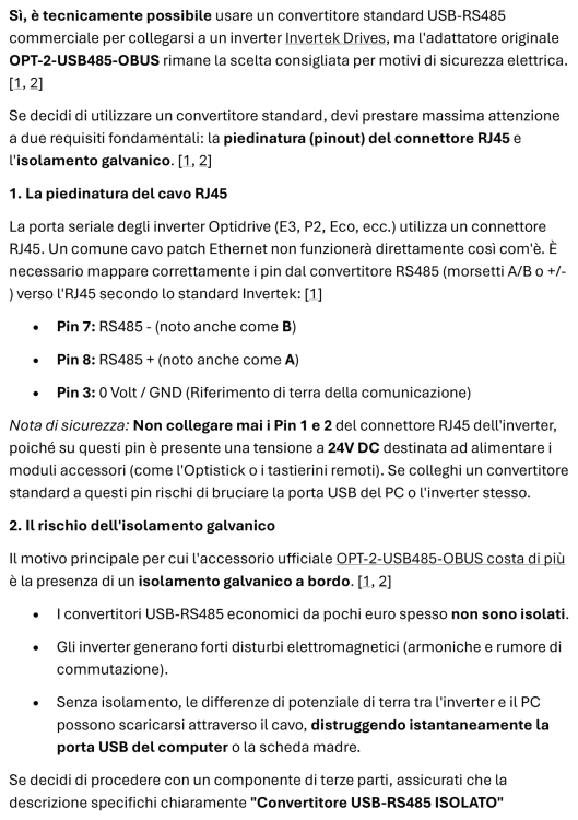

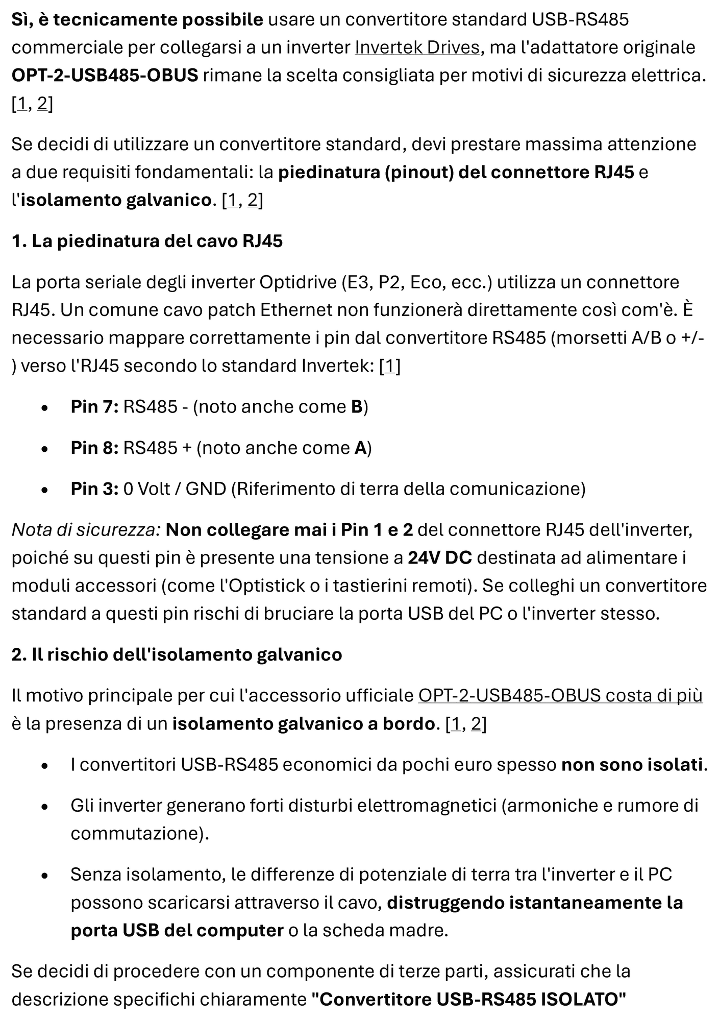

Frigo da incasso atlantic 05 n2630skep 06 (Motore non si spegne)
Leone2285 ha risposto a Giuseppe19734 alla discussione in Frigoriferi - Congelatori
Mettere al minimo per vedere se stacca significa mettere la manopola a 1 che equivale a una temperatura più alta. -
Porta automatica funzionate ma la notte stacca il C32
ROBY 73 ha risposto a riosbiles alla discussione in Cancelli elettrici
Ciao riosbiles, Come ti ha già chiesto giustamente @Marco Fornaciari, scatta la parte differenziale, oppure magnetotermica dell'alimentatore C32? Come si presentano le caselle / bandierine sull'interruttore stesso al momento dell'intervento? Posta una foto. Comunque, si potrebbe eventualmente provare a collegare PROVVISORIAMENTE il C6 della porta con l'alimentazione in parallelo al generale C32 e capire così una volta per tutte se il problema è proprio la porta, oppure continua a scattare il C32 e quindi significa che volente o nolente il problema è da un'altra parte. Direi che NON è "simpatica" la situazione! Ok che c'è il trasformatore che isola galvanicamente i due circuiti, ma non è impossibile che il primario del trasformatore vada a massa e mandi in tensione la struttura della porta che è presumibilmente completamente in alluminio (vetri a parte). Direi che la cosa è da sistemare al più presto. -
Invertek Optidrive E cavo comunicazione
thinking ha risposto a abbio90 alla discussione in Inverter AC
Codificare telecomando su scheda Came ZBX74-78
ROBY 73 ha risposto a Onorio81 alla discussione in Cancelli elettrici
Ciao Onorio81, attenzione che qualora decidessi di acquistare un nuovo radiocomando originale CAME, i nuovi TOP42FGN / cod. 806TS-0300 NON sono compatibili con la tua scheda ZBX74-78, eventualmente si possono duplicare sui vecchi TOP432NA, o TOP432EE o TOP432EV, ma non puoi inviare / memorizzare il primo codice alla centrale di vecchia generazione. -
Non so cosa intendi per altra scatoletta , in genere si disattiva il laser , ma non conosco il tuo impianto. In ogni caso non c'è da pensarci tanto sopra , basta staccare il connettore e metterci su qualcosa che lo protegga : una carta ,uno straccio , un coperchio di plastica , una carta gommata , un nastro isolante ,ecc,
SMEG LVS Perdita e blocco antiallagamento
Ciccio 27 ha risposto a Andreadiy alla discussione in Lavastoviglie
Tieni comunque conto di quello che ho scritto. 😉 - Oggi
Ok grazie. La cosa mi spaventa un po'. Vedo come fare senza staccarlo. Ma se stacco l'alimentazione dell'altra scatoletta dove si collega l'altra estremità del cavo non si disattiva?
Porta automatica funzionate ma la notte stacca il C32
Marco Fornaciari ha risposto a riosbiles alla discussione in Cancelli elettrici
I due interruttori sono coordinati. Quindi se scatta solo il 32A i casi che da qui mi vengono in mente sono: 1- problema interno al quadro 2- guasto l'interruttore. Ma per escludere il problema 1 un controllo completo all'interno del quadro è opportuno darlo. -
Puoi staccarlo tranquillamente , basta non puntarlo negli occhi , poi subito dopo ci metti un po di nastro isolante e fai i lavori .( il raggio laser se puntato negli occhi brucia la retina ) . In alcuni apparati quando si stacca la fibra si blocca il raggio laser ,proprio per non danneggiare qualcosa , poi però occorre resettare la ripartenza dopo riattaccata , non so se questo è il caso tuo. Ciao
Come aprire il videocitofono Elvox modello Giotto
ROBY 73 ha risposto a mturco84 alla discussione in Citofoni, videocitofoni e intercomunicanti
Ecco, questo volevo sapere, almeno per capire che è sì, sicuramente un serie Giotto, ma di quale sistema Elvox? DIGIBUS o Sound System, o eventualmente un 2 Fili, (anche se quest'ultimo lo escluderei)? Sì, in teoria sì. Ciao prego -
Domix70 ha iniziato a seguire Cavo ottico
Buonasera. Non so se è la sezione giusta ma non ho trovato quella relativa alla fibra. Ho in casa la scatola open fiber (quella attaccata al muro) e dovrei staccare il cavo ottico giallo e verde in essa collegato perché devo dipingere la parete. Leggo su internet che è pericoloso staccarlo perché c'è un laser invisibile che potrebbe danneggiare la vista! È proprio così? Come faccio a staccarlo in sicurezza? Grazie
SMEG LVS Perdita e blocco antiallagamento
Andreadiy ha risposto a Andreadiy alla discussione in Lavastoviglie
Ok. Tubo sostituito. Problema risolto -
Porta automatica funzionate ma la notte stacca il C32
riosbiles ha risposto a riosbiles alla discussione in Cancelli elettrici
Aittammed ha aderito alla comunità
Protezioni quadri elettrici
pasderasis72 ha risposto a pasderasis72 alla discussione in Quadri elettrici civili e terziario
Ciao Elettromega si e' vero io per 17 anni ho lavorato sotto ditta impianti elettrici poi ho trovato posto in fabbrica e per altei problemi ho cambiato lavoro ma la passione resta .Ma come tu sai le normative cambiano sempre ed ecco perche' chiedo a voi che siete piu' aggiornati .Sicuramente acwuistero' i manualinche tu mi suggerisci .Grazie -
Sostituire illuminatore LNB con SCR
MAURO-6402 ha risposto a sevenhouses alla discussione in Impianti SAT
Ciaosevenhouses Prova la procedura di reset che ho trovato Ti allego foto. Prima scolleghi il decoder dalla linea elettrica, poi monti il nuovo lnb. Rialimenti il decoder (connesso con il nuovo lnb), e navivando nel menù istallazione fai il ripristino della configurazione dell'impianto. Poi devi rifare la ricerca canali. Spero che funzioni, -
Codificare telecomando su scheda Came ZBX74-78
Maurizio Colombi ha risposto a Onorio81 alla discussione in Cancelli elettrici
Fai attenzione! È il radiocomando che deve inviare il codice alla ricevente e non il contrario. Se il radiocomando non ha la funzione "genera codice" non puoi fare altro che fargli copiare il codice da un radiocomando che genera codici e poi, allora, potrai farlo apprendere alla ricevente. -
vecchio gruppo elettrogeno lombardini
Marco Fornaciari ha risposto a JR1987 alla discussione in Progettazione impianti elettrici civili e terziario
Che il progetto serva è inderogabile per le ragioni che ho esposto più sopra e che già sai, ma alla fine deve essere l'esecutivo e in ogni caso deve corrispondere alla reale realizzazione fisica: quindi solitamente lo si rende definito alla chiusura dei lavori, non sei un ente/impresa pubblico/a dove poi non è colpa di nessuno. Al limite se dovesse servirti anche un banale finanziamento bancario un semplice preventivo di massima basta, ma se sei il classico loro buon cliente ti finaziano senza problemi, anzi magari di danno anche di più senza voler sapere nulla del a cosa servono quegli Euro (esperienza). Di fatto si tratta di un lavoro di cablaggio, e forse di assemblaggio, da parte del tuo elettricista: spesso quei generatori hanno già un quadro di commutazione a bordo, ovvero a corredo, al quale basta portare la linea dal fornitore e la linea verso il tuo impianto elettrico. Elettricista e fornitore del generatore, che rilascieranno le loro dichiarazioni di conformità. La parte più impegnativa è di fatto posizionare il generatore. Magari se non li hai già aggiungi uno o più UPS per PC e registratori di cassa, giusto per coprire il tempo di avviamento e arresto del generatore. L'illuminazione di emergenza dovresti già averla. Poi ricordati che una volta alla settimana/10 giorni il generatore va avviato per essere certi dell'efficienza, escludendo la commutazione elettrica. -
Vecchio deumid. portatile guasto
Alessio Menditto ha risposto a omandar alla discussione in Scaldabagno - Stufe - Condizionatori/Deumidificatori portatili
Vecchio deumid. portatile guasto
giorgio17 ha risposto a omandar alla discussione in Scaldabagno - Stufe - Condizionatori/Deumidificatori portatili
Prova a condire l'insalata -
vecchio gruppo elettrogeno lombardini
JR1987 ha risposto a JR1987 alla discussione in Progettazione impianti elettrici civili e terziario
@Marco Fornaciari credevo fosse necessario prima partire dal progettista perché il locale supera i 200 m2 ?!? -
abbio90 ha iniziato a seguire Invertek Optidrive E cavo comunicazione
Ciao a tutti. Qualcuno saprebbe dirmi se sugli inverter Invertek Optidrive E posso comunicare attraverso il software OptiTools con un banale convertitore RS485 collegato con pinout corretto? Questo sarebbe il cavo originale indicato dal costruttore: https://www.invertekdrives.com/it/variable-frequency-drives/options/usb-pc-connection-kit
Convertitore AC/DC 380V per applicazione industriale - Confronto tra topologie
MusicIsLife ha inserito una discussione in Elettronica generica
Ciao, forum! Scrivo perché sto cercando un confronto per valutare quale sia la migliore topologia di convertitore AC/DC che dovrei scegliere per la progettazione di una scheda elettronica. Cerco di fornire più dati possibili. Devo progettare un convertitore che prenda in ingresso la tensione AC 380V e la converta in una tensione DC 48V sull'uscita. La potenza richiesta in uscita è circa 500W. L'applicazione è di tipo industriale. L'assorbimento non è 500W continuativi, ma in base a come vengono mosse elettrovalvole e/o carichi è di tipo impulsivo. In fase di avvio l'assorbimento è minimo (si parla comunque di qualche decina di W di assorbimento minimo) ed aumenta in modo impulsivo (ciclico) durante il funzionamento della macchina. Per potenze inferiori ho lavorato con dei flyback dove ho piazzato un mosfet SiC sul primario dopo il raddrizzatore trifase ed il banco di capacità sul DCLINK (circa 550VDC). Non conosco bene le topologie che possano essere efficienti per gestire 500W in uscita. Ho visto che esistono: - LLC Half-Bridge - LLC Full-Bridge - Phase-shifted Full-Bridge - Push-pull Avreste delle application notes da consigliarmi per fare un confronto tra le topologie indicate? Avreste altri suggerimenti da darmi su ulteriori topologie o considerazioni in merito a quelle che ho indicato? Vorrei lavorare su un convertitore che non dai troppi problemi dovuti al tuning di parametri e che sia abbastanza robusto, eventualmente a discapito di una efficienza leggermente inferiore. So, ad esempio, che i convertitori risonanti possono avere problemi di innesco dovuti alla tolleranza dei componenti che creano la risonanza. Grazie, Gabriele. -
Frigo da incasso atlantic 05 n2630skep 06 (Motore non si spegne)
Giuseppe19734 ha risposto a Giuseppe19734 alla discussione in Frigoriferi - Congelatori
lho lasciato acceso per circa 3 ore. Mettere al minimo la temperatura del frigo intendi che la manopola deve stare su 1 o 5 ? -
Vecchio deumid. portatile guasto
Alessio Menditto ha risposto a omandar alla discussione in Scaldabagno - Stufe - Condizionatori/Deumidificatori portatili
Il WD40, sebbene non vada bene per tutto, anche se usato su tutto, a volte fa veramente miracoli. Prossimamente mi ci laverò i denti.
