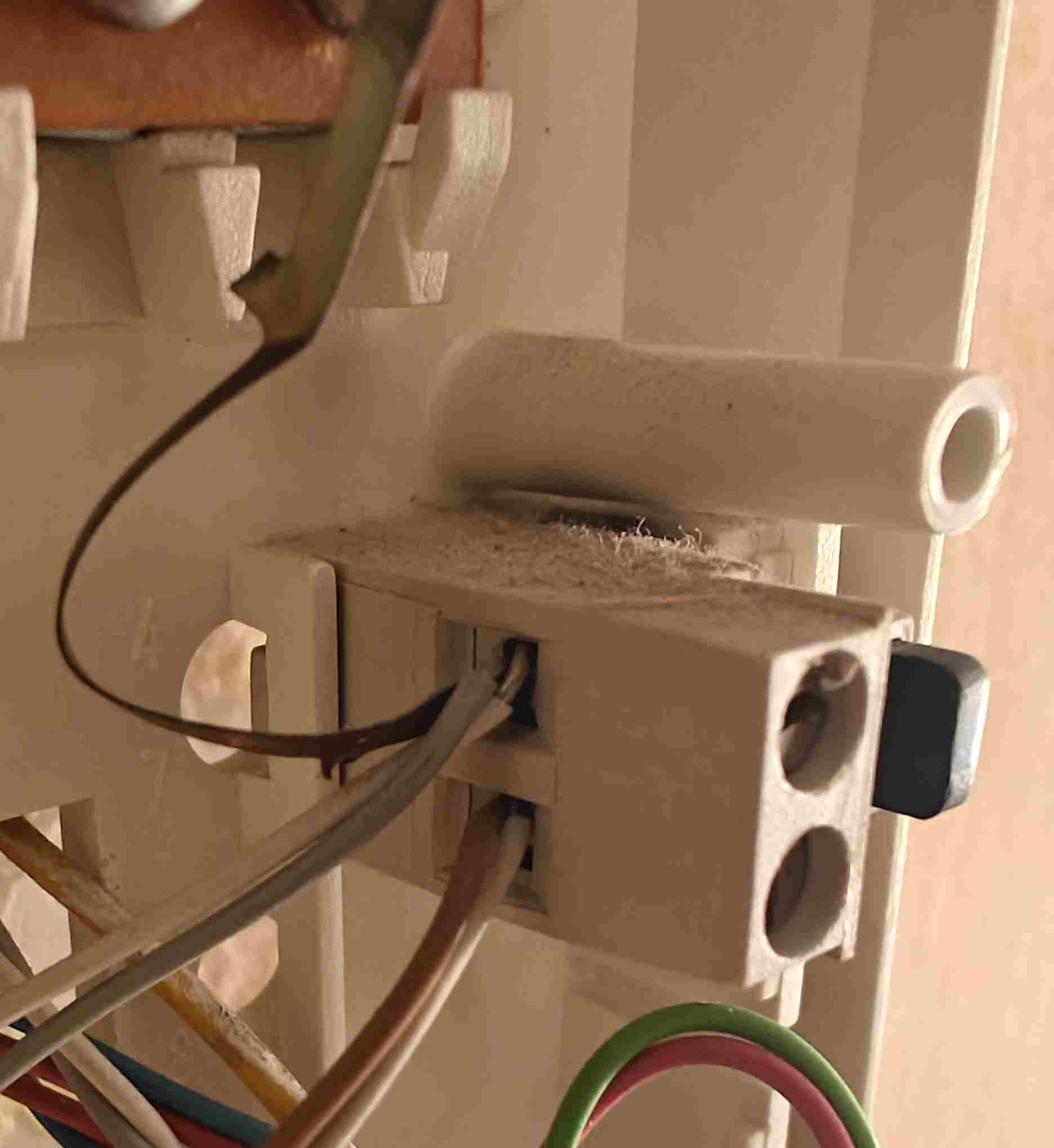

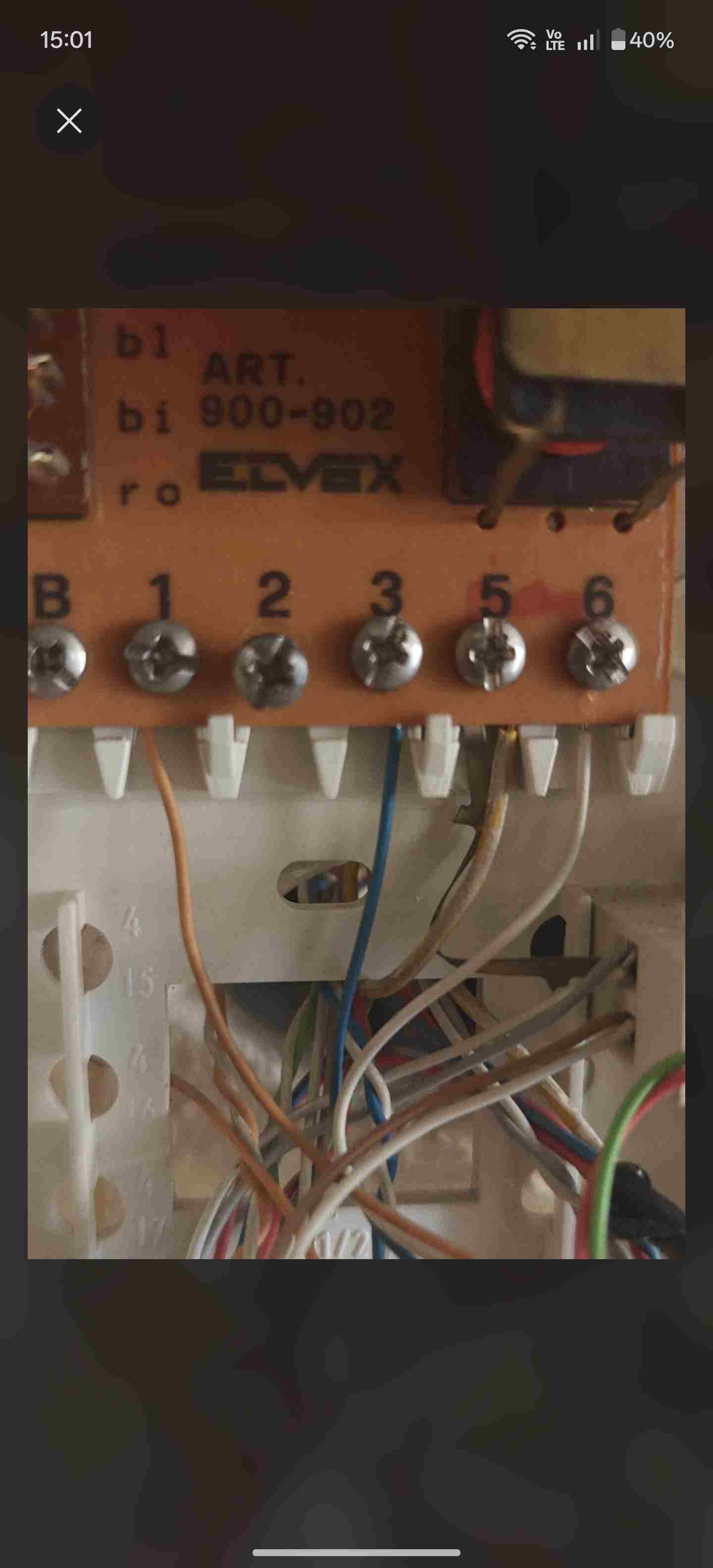

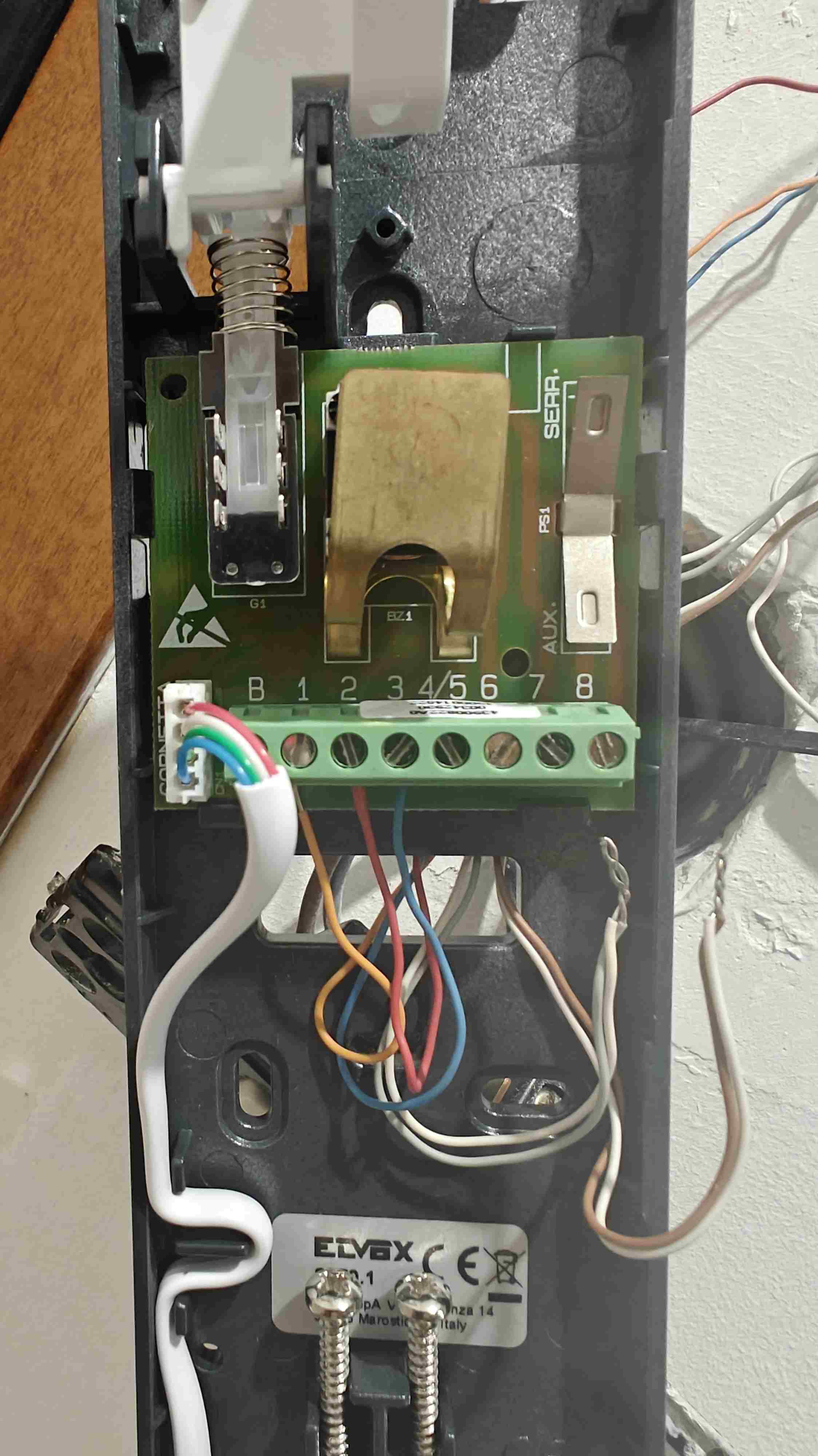

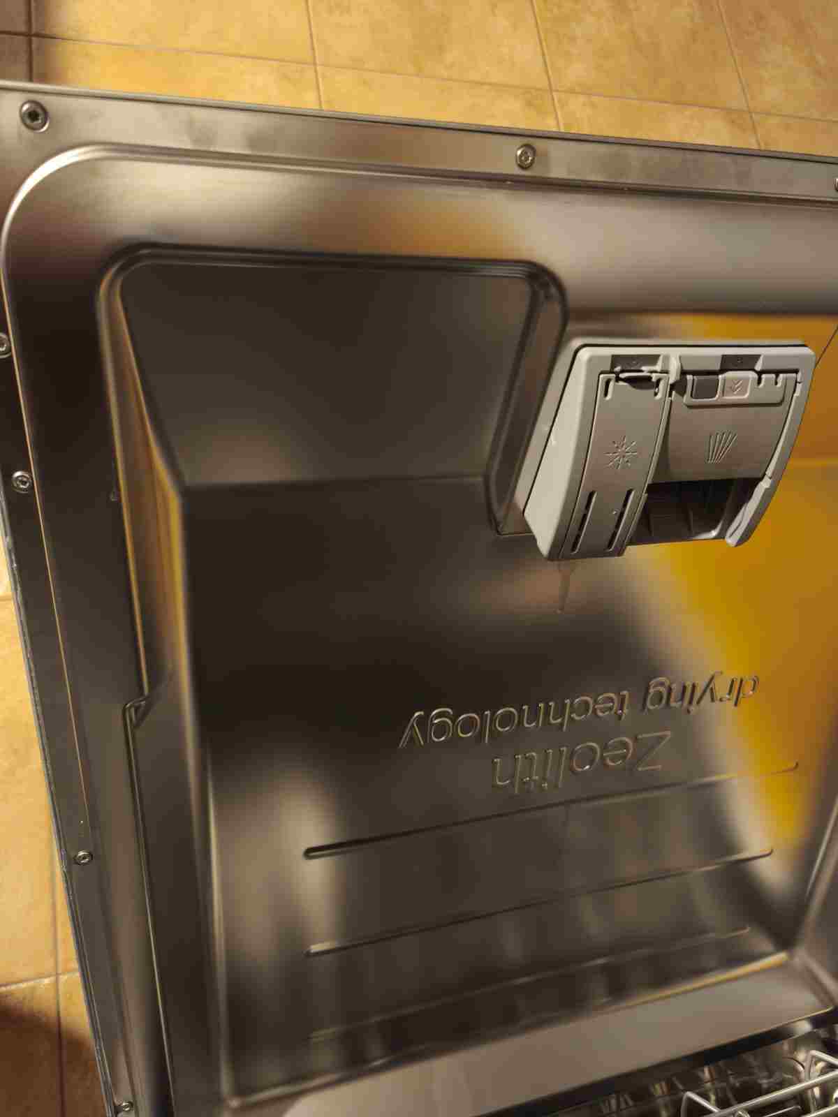

Nuova Bosh SMS6ZCI10E perde brillantante
sedano132 ha risposto a sedano132 alla discussione in Lavastoviglie
Buongiorno. Nulla da dire su Amazon che mi ha cambiato la lavastoviglie nuova con un'altra identica senza battere ciglio. Purtroppo anche la seconda, arrivata qualche giorno fà, non parte con il piede giusto. Inizialmente è risultata positivamente più silenziosa della prima e ci ha fatto piacere ed abbiamo iniziato subito a provarla per sicurezza. Ha avuto un minimo di perdita come da foto. Non come la prima ma abbiamo fatto solo 2 lavaggi. Detersivo ne metto un cucchiaino in polvere per cui penso sia da escludere e brillantante ne ho messo proprio poco per non rischiare di farlo fuoriuscire per sbaglio. E poi, siccome l'ho messa a fare un lavaggio a vuoto ed ero lì per controllarla, ho sentito chiaramente un ronzio l'ultima mezz'ora, che dovrebbe essere la fase di asciugatura che mi aspetterei più silenziosa del normale funzionamento. Ronzio che abbiamo risentito all'avvio successivo , sempre a vuoto per testarla, ma che quando sono ripassato a controllare poco più tardi non c'era più... e non fa piacere un ronzio che appare a caso. Siccome era l'ultimo giorno utile per farlo, ho richiesto il reso completo da Amazon con appuntamento per il 14 agosto. Per cui adesso ho qualche giorno per capire se la devo tenere e annullare il reso , ed eventualmente poi avvalermi della garanzia , oppure restituirla e basta, cosa che farebbe entrare nel tunnel di trova un altra lavastoviglie e prega che sia apposto. -
Problema con nuovo differenziale
cruise ha inserito una discussione in Quadri elettrici civili e terziario
Avevo il quadro elettrico con i classici due differenziali e, durante i temporali, a volte uno dei due differenziali scattava. Ne ho fatto aggiungere un terzo, concentrando su questo tutti i carichi esterni come i lampioni del vialetto la pompa del garage ecc. Ora non scatta più durante i temporali ma lo trovavo abbassato random. ho testato i collegamenti e ho trovato che, hanno mischiato le fasi dei lampioni esterni: un pulsante è correttamente sotto il nuovo differenziale e l'altro pulsante prende ancora la fase dal vecchio differenziale. Per il momento ho isolato i fili di uno dei due pulsanti, la cosa che mi ha lasciato perplesso è che, per trovare il problema, ho controllato i vari collegamenti con il tester e, con il nuovo differenziale staccato e i magnetotermici sotto di lui staccati trovo comunque 30 volt tra fase e neutro e anche tra fase e terra: differenziale guasto ? Da dire che, premendo il tasto T scatta regolarmente. I differenziali sono tutti in classe A. -
Oscarweb ha iniziato a seguire Sostituzione vecchio Elvox con Vimar 8870.1: fonia e chiamata OK, ronzio in cornetta e serratura non scatta
Sostituzione vecchio Elvox con Vimar 8870.1: fonia e chiamata OK, ronzio in cornetta e serratura non scatta
Oscarweb ha inserito una discussione in Citofoni, videocitofoni e intercomunicanti
Ciao a tutti, chiedo un supporto tecnico agli esperti del forum per completare la sostituzione di un vecchio citofono Elvox (modello con pulsante meccanico apriporta separato) con un nuovo Vimar 8870.1 (analogico multifilare con chiamata in C.A.). 1. Situazione attuale e cablaggio effettuato Al momento ho cablato il Vimar 8870.1 in questo modo: Morsetto 1: Altoparlante Morsetto 2: Microfono Morsetto 3 (Comune): Cavo Blu (fonia) + coppia Bianco/Marrone (ritorno serratura) + ponte verso il morsetto 4/5 Morsetto 4/5: Riceve il ponte dal morsetto 3 Morsetto 6: Cavo Giallo (Campanello esterno dingdong) Morsetto 7: Coppia Bianco/Grigio (linea serratura) 2. Cosa funziona e cosa no Fonia (Audio): Funziona perfettamente in entrambe le direzioni (si sente e si viene sentiti benissimo). Campanello (Chiamata C.A.): Non funziona Apriporta (Il problema): Non funziona. 3. Comportamento e dettagli del problema Test manuale: Se unisco a mano, direttamente fili contro fili, la coppia Bianco/Grigio con la coppia Bianco/Marrone, si nota una piccola scintilla e la serratura del cancello scatta all'istante al 100%. Il circuito di potenza a 12V~ dell'impianto è quindi perfettamente funzionante. Test dal Vimar (Tasto 7/Chiave): Quando spingo il pulsante della chiave sul Vimar 8870.1, la serratura non scatta. Nella cornetta si sente un forte ronzio (come la frequenza dei 50Hz/12V~ della serratura che rientra nell'audio), ma il cancello non si apre. -
lampioni in corto
basilico ha risposto a basilico alla discussione in Altro su impianti elettrici civili
si ho trovato acqua dentro una scata di derivazione di un poxzetto buttata dall'Impresa di pulizie -
Climatizzatore split non eroga aria fredda
Alessio Menditto ha risposto a fasteagle alla discussione in Guasti/Problemi Climatizzazione
Non puoi e non lo dovresti nemmeno chiedere in un Forum tecnico come questo. -
Oscarweb ha aderito alla comunità
Climatizzatore split non eroga aria fredda
fasteagle ha risposto a fasteagle alla discussione in Guasti/Problemi Climatizzazione
queste cartelle... quasi quasi mi compro gli attrezzi, seguo questo video e ci penso io. le rifaccio tutte senza sapere dov'è la perdita, poi chiamo il tecnico solo per vuoto e ricarica. il caldo mi ha dato alla testa o è fattibile? 🤔 - Oggi
Climatizzatore split non eroga aria fredda
Alessio Menditto ha risposto a fasteagle alla discussione in Guasti/Problemi Climatizzazione
Questo lo facevamo sempre noi frigoristi dí lasciare un tappino leggermente aperto, per far uscire un po’ di gas e farci richiamare. Non penso che chi viene e ti ripara sia così carogna, al 98% è da rifare una o due cartelle, una sciocchezza, che però va fatta bene. -
Climatizzatore split non eroga aria fredda
Alessio Menditto ha risposto a fasteagle alla discussione in Guasti/Problemi Climatizzazione
Frigo di casa però, il clima ha praticamente tutte le parti visibili, eccetto i tubi. Se c’è una perdita si trova, o direttamente o per esclusione. I compressori tra l’altro sono resistentissimi, per quello io sono sempre per tenere il vecchio, ma è il mio parere ovviamente. -
Climatizzatore split non eroga aria fredda
fasteagle ha risposto a fasteagle alla discussione in Guasti/Problemi Climatizzazione
il dilemma è proprio questo e, per mia sfortuna, finora non credo di aver trovato un tecnico abbastanza onesto che mi abbia fatto un'analisi del genere. ho provato a fare mille domande qui scocciando alessio per provare a capirci qualcosa ma mi rendo conto, da utente non tecnico, che mi tocca fare una sorta di atto di fede nei confronti di chi viene a vedere la situazione, perchè fare diagnosi da remoto è leggermente complicato, ed ancor più mi tocca fidarmi che chi mette le mani sulla macchina (per ripararla o installarne una nuova) non sia tanto farabutto da fare di proposito un pessimo lavoro, così da costringermi a rivolgermi a lui nuovamente in futuro. -
Climatizzatore split non eroga aria fredda
Leone2285 ha risposto a fasteagle alla discussione in Guasti/Problemi Climatizzazione
Un tecnico specializzato lavora sempre più spesso su macchinari che hanno un certo costo dove la riparazione è l'unica strada economicamente vantaggiosa. Nel caso di fasteagle nessuno di noi si è sbilanciato sul valore attuale del suo compressore. Per essere conveniente una riparazione non deve superare una certa percentuale di questo valore. Tempo fa proprio con Alessio parlavamo di un frigo che non aveva più gas. Per quello che mi ha spiegato il tecnico non mi avrebbe potuto dare molte garanzie sulla riparazione. Da ciò ne ho dedotto che la riparazione non era conveniente o comunque era un rischio. Non vorrei che tra qualche anno fasteagle dicesse: a saperlo avrei cambiato tutto! -
Climatizzatore split non eroga aria fredda
fasteagle ha risposto a fasteagle alla discussione in Guasti/Problemi Climatizzazione
dopo tutto quello che ho visto posso solo concordare. è palese che in questi ultimi anni di aumento delle temperature i venditori-installatori stanno cavalcando l'onda del boom della richiesta di climatizzatori. in questa corsa a chi mangia di più e più in fretta, non riesco a comprendere se gli installatori che chiedono 500-600eur per la sola installazione stanno lucrando oppure se quelli che ne chiedono 250 lavorano coi piedi e materiali scadenti. -
Motogeneratore di emergenza
orsini_fabio ha risposto a orsini_fabio alla discussione in Altri argomenti elettrici
Però in un condominio di 6 appartamenti ci sono 6 contatori distinti, alimentati dalla stessa linea elettrica e le linee di terra di tutti gli impianti convergono in unico punto...mi viene da pensare a questo...poi d'accordo sulla normativa vigente che va rispettata, ma abito isolato e il generatore sarebbe solo per le emergenze -
Stefano Dalmo ha iniziato a seguire Minifrigo
Forse sarebbe meglio sapere il perché lo devi bucare , non ti pare ?
Samsung QE49Q60 RATnon accende. Led di sbay spento.
Riccardo Ottaviucci ha risposto a Cutuliscia56 alla discussione in Samsung
in questo periodo gli utenti,beati loro,preferiscono le vacanze -
Michele_61 ha aderito alla comunità
Climatizzatore split non eroga aria fredda
alighi ha risposto a fasteagle alla discussione in Guasti/Problemi Climatizzazione
la la verita e che sempre piu spesso chi monta clima non sa come funzionano è un po come le caldaie le montano gli idraulici ma manutenzioni e riparazioni le fanno le ditte di "caldaisti" per non offendere gli idraulici lo so che molti sanno riparare anche le caldaie ma no tutti -
roto3016 ha aderito alla comunità
Puffofreddo ha iniziato a seguire Minifrigo
Buongiorno, ho questo minifrigo e vorrei praticare due fori diametro 8mm. Dove potrei bucare senza fare danni? Grazie
Puffofreddo ha aderito alla comunità
Climatizzatore split non eroga aria fredda
Leone2285 ha risposto a fasteagle alla discussione in Guasti/Problemi Climatizzazione
La verità è che sempre meno persone fanno vere riparazioni. Il mercato spinge verso l'installazione di nuovi apparecchi. Chi fa questi lavori sarebbe più corretto chiamarli installatori. Alla fine tra tutte le chiamate che stai facendo e il disagio di non avere in questi giorni l'aria fresca in casa ti sarebbe costato meno installare un condizionatore nuovo. -
Climatizzatore split non eroga aria fredda
Alessio Menditto ha risposto a fasteagle alla discussione in Guasti/Problemi Climatizzazione
Comunque si, questo mi sembra un “frigorista”, uno che ripara i frigoriferi. Direi è la persona giusta, adesso vediamo come procederà. -
Sostituzione elvox 900-902 con comelit 2703U
Metttiu ha risposto a Metttiu alla discussione in Citofoni, videocitofoni e intercomunicanti
Diciamo che a me non interessa avere la situazione attuale con la possibilità di chiamare e parlare tra i piani ( sono 3 piani ognuno con la sua cornetta). Si tratta di una casa singola anni 90, a me basterebbe aggiornare l’hardware con questo citofono comelit per una questione puramente estetica , mantenendo solo audio ingresso/uscita e tasto aprí cancello. È possibile? -
Climatizzatore split non eroga aria fredda
Alessio Menditto ha risposto a fasteagle alla discussione in Guasti/Problemi Climatizzazione
Eh non funziona così…in realtà il patentino serve a pochissimo, per installare e operare su clima e frigorifero non basta, occorre avere una ditta certificata Fgas. Col patentino è vero puoi manipolare il gas, ma lo devi fare con strumenti certificati Fgas che solo una ditta Fgas ha, oltre il rigidissimo registro carico e scarico di gas. Sarebbe il paese dei balocchi che chiunque prende il patentino (che lo può ottenere anche mia zia Teresa) all’improvviso diventa installatore. -
Vendita gas e vari utilizzi
Simone Baldini ha risposto a giorgio17 alla discussione in Componenti Climatizzazione
Nel futuro tutto è possibile, ma per ora vedo improbabile clima a CO2 per le autovetture. Sicuramente è corretto fare ricerca e sviluppo, ma poi alla fine bisogna essere pratici. Anche le macchine ad idrogeno esistono, ma ai fini pratici non ce ne sono in commercio. Comunque è interessante vedere come la prima tecnologia del freddo, poi lasciata un po' da parte per un secolo, oggi torna alla ribalta perche risulta essere la meno impattante ecologicamente parlando. Ricordo gia' 30 anni fa' un mio cliente costruttore di macchine frigorifere per la refrigerazione, che stava investendo e mi diceva che alla fine ci dovremmo adattare alla CO2 perchè è uno dei pochi gas GWP = 1 naturale oppure andare sugli assorbitori tipo ammoniaca che è 0 ma li hai la tossicità. Allora lui costruiva queste macchine per l'esercito e la marina militare, oggi le vende un po' a tutti. -
Climatizzatore split non eroga aria fredda
fasteagle ha risposto a fasteagle alla discussione in Guasti/Problemi Climatizzazione
ormai sono talmente alla frutta che metterei la firma per pagare a cottimo "solo" 200euro per risolvere la perdita, gas a parte, anche perchè ogni "marmotta" che è venuta a vedere il clima si è presa 20-30eur, e questo perchè hanno la "tana" negli immediati paraggi... e senza portare pinza amperometrica con inrush 😄. tramite passaparola mi sono fatto dare il contatto di un altro tecnico e l'ho chiamato. mi ha risposto che ricerca e sistemazione della perdita dipendono dal tempo impiegato, poi che dovrebbe acquistare appositamente una bomboletta di r407c perchè è molto tempo che non lo tratta, comunque se ne parla a settembre perchè questo mese non lavora. ho chiesto se si occupasse eventualmente di vendita di uno nuovo e mi ha risposto che lui li installa soltanto, facendoli prima comprare ai clienti. a confronto degli altri, l'impressione è promettente (o meno peggiore degli altri) perchè almeno non mi ha consigliato fin da subito di buttarlo; che sia la mosca bianca che si cercava? che dite, aspetto ormai la fine dell'estate sperando che questo ostruzionismo alla riparazione da parte dei tecnici-venditori-installatori finisca? quasi quasi mi informo su quanto costi prendersi questo patentino fgas e faccio tutto da me 🙂. -
Motogeneratore di emergenza
Marco Fornaciari ha risposto a orsini_fabio alla discussione in Altri argomenti elettrici
Sì, va bene, ma ora mettendo un generatore comune alle due distinte forniture, gli impianti diventano uno solo sotto ogni punto di vista tecnico e normativo. Pertanto bisogna progettare per bene l'intervento, anche perché quando sei sotto generatore superi i 6 kW massimi per non avere il progetto, ragion per cui l'intervento di un tecnico abilitato alla progettazione oltre i 6 kW è indispensabile. Prima di inventarsi ipotetiche soluzioni bisogna esaminare la situazione esisente, solo dopo si individuano le soluzioni possibili. In ultimo le paline di terra vanno tutte collegate tra di loro nel modo giusto, possibilmente prima di convergere nel collettore generale di terra. P.S. Probabilmente il progettista deve verificare anche lo stato catastale dei due fabbricati: normativamente potrebbe non essere possibile avere un unico generatore. Potrebbe anche essere che convenga farsi dare una unica fornitura trifase da 6 kW (valore minimo per tale fornitua) e poi nel tuo impianto suddividere i carichi, quindi installare un generatore trifase, magari anche fisso di max 10 kVA. -
Differenziale a monte di Autotrasformatore
rguaresc ha risposto a Carcereri alla discussione in Progettazione impianti elettrici civili e terziario
Per capire perchè scatta il differenziale bisogna comprendere come funziona l'autotrasformatore Alimentando a 230 trifase ai morsetti Ur Us Ut si forma una trifase da 400 V e quindi Ut-N è 230 V Circolerà la It2 nel carico In un vero trasformatore circolerebbe una It2' nel secondario, essendo un auto la It2' circola nel primario e un senso opposto si fa la differenza e basta molto meno rame. Ma la It2' che non c'entra col carico si richiude tramite la terra e il bilancio attraverso il differenziale da una Id pari It2. La corrente Id si azzera solo con carico perfettamete equilibrato. Potrebbero esserci altre conseguenze per questa elevata corrente nel terreno. -
ARMANDOdip ha aderito alla comunità
Alessio Menditto ha iniziato a seguire Vendita gas e vari utilizzi
Vendita gas e vari utilizzi
Alessio Menditto ha risposto a giorgio17 alla discussione in Componenti Climatizzazione
Sicuramente.
