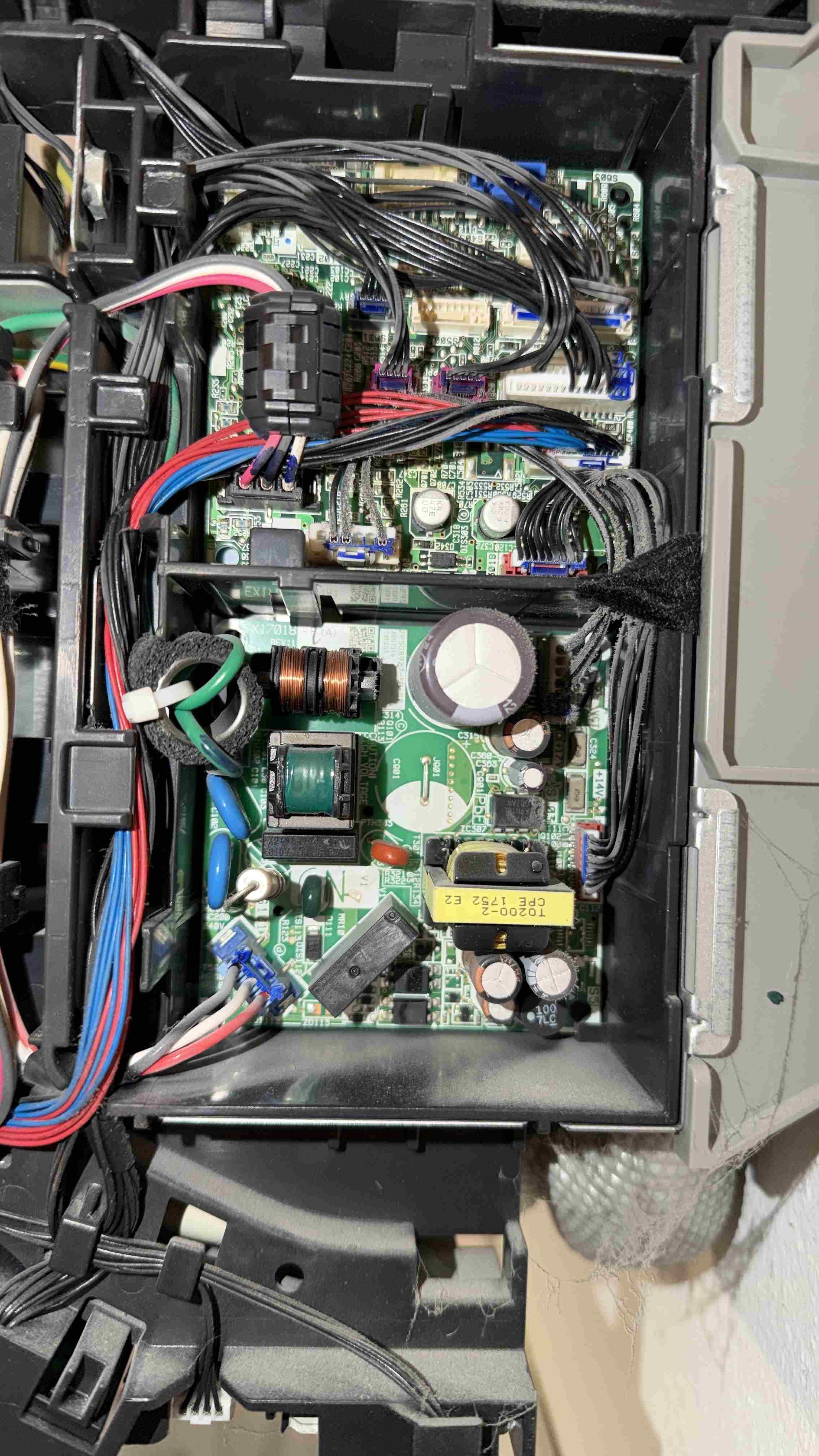

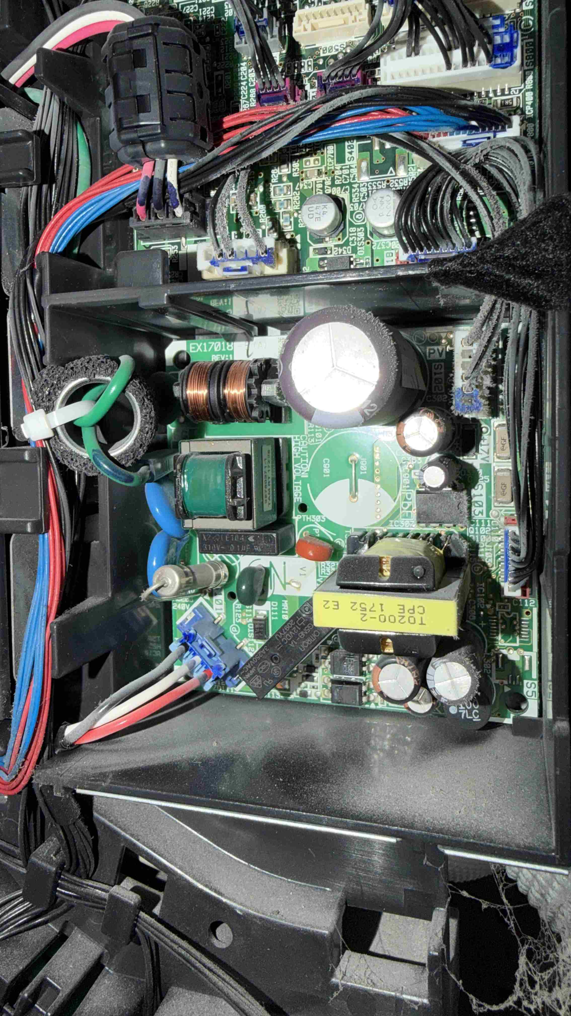

Daikin Stylish FTXA non si accende
maxlugaresi ha risposto a maxlugaresi alla discussione in Guasti/Problemi Climatizzazione
allora sono riuscito ad arrivare alla scheda, vi posto qualche foto. Potrebbe essere il fusibile? non mi sembra sia danneggiato però.. -
Ignazio21 ha aderito alla comunità
caldaia ferroli ne fluss anno 1994
RS6R ha risposto a PINZAT alla discussione in Guasti/Problemi Riscaldamento
smontare e lavare girante ventilatore. poi a camera aperta non funzionerà mai visto che deve andare in pressione la camera di combustione. attenzione a non fare danni -
Toshiba R1500 - Disturbo incontrollato di fondo
Marco1461 ha risposto a Marco1461 alla discussione in Radio - Stereo - Autoradio - HiFi - CD - DVD
Intanto grazie. Gli elettrolitici sono tutti nuovi tranne il C63 e C67 (dopo averli sostituiti con 2 ceramici, perchè non ne avevano di elettrolitici e mi avevano detto che essendo di basso valore andavano bene anche i ceramici, quando si è presentato il disturbo ho rimesso i vecchi elettr. da 0.47, che provati con il tester per condensatori sembravano ancora buoni. Ti chiedo 2 cose per capirci qualcosa in più: -Non è che sia partito il TR10? -Perchè sei passato a farmi controllare il C64 e C66 che non erano "sul tragitto" da 1 a 7 che mi hai segnato in figura sopra? Ti ringrazio -
gv27asr ha iniziato a seguire Sostituzione vecchio elvox intercomunicante
Sostituzione vecchio elvox intercomunicante
gv27asr ha inserito una discussione in Citofoni, videocitofoni e intercomunicanti
Buongiorno a tutti. Dovrei sostituire un vecchio elvox intercomunicante di cui allego foto, sia per questioni di funzionamento (gracchia e si sente poco) sia per questioni estetiche. Oltre alla funzione di intercomunicante apre solamente un cancello. Chiedo cortesemente con quale citofono (o videocitofono se possibile) lo potrei sostituire e se è un'operazione facile da fare per chi non lo fa di mestiere (ma qualche lavoretto elettrico è capace a farlo) o se tocca rivolgersi ad un professionista. Grazie a chi vorrà rispondermi. Saluti -
Prima asciugatrice per famiglia numerosa, consigli?
Lucasheka ha risposto a Belhaven alla discussione in Lavatrici - Asciugabiancheria
Ciao sai darmi qualche marca o dove si possono comprare questi a evacuazione? ma scaldano con resistenza quindi? Cosa ne pensi della marca vega che dicono che i capi escono molto ben stirati -
quindi con ravviva contatti puo' migliorare secondo te?
Prima asciugatrice per famiglia numerosa, consigli?
Belhaven ha risposto a Belhaven alla discussione in Lavatrici - Asciugabiancheria
Se non dovessi riuscire a portare a casa una Miele quali marche dovrei preferire? -
Montante BTicino che non squilla
laplace82 ha risposto a laplace82 alla discussione in Citofoni, videocitofoni e intercomunicanti
Se il problema è l'alimentatore che non ce la fa perché togliendo tutti i configuratori P e N allora dovrebbero suonare tutti e 5 gli apparecchi? Che differenza ci sarebbe rispetto ad ora con i configuratori? -
Lucasheka ha aderito alla comunità
"Errore Lettura" ed "Errore Scrittura" su Smartlan/G con accesso da remoto
Marco_1962 ha risposto a Marco_1962 alla discussione in INIM
Ti ringrazio anche per questo suggerimento, ma l'ho gia' tentato almeno tre volte, rimuovendo il cavo dall'alimentatore (la batteria e' connessa all'alimentatore), facendo un reset della centrale ai parametri di fabbrica e un hard reset alla SmartLan/G, ma non e' cambiato nulla. Concordo al 100% col commento che apparentemente questo comportamento e' inspiegabile -
Pulsantiera Terraneo 2253 - sostituzione
lastway ha risposto a lastway alla discussione in Citofoni, videocitofoni e intercomunicanti
Grazie per i suggerimenti. Adesso vedrò il da farsi... -
ivanmastro88 ha aderito alla comunità
Buongiorno, Ho un problema al cancello faac820. Solo durante le ore più fredde, quando il cancello si richiude, non arriva alla chiusura ma a volte inverte la marcia e si riapre. Se invece arriva alla chiusura non si ferma nella posizione corretta ma qualche cm prima. E rifacendo l'apertura e chiusura, ogni volta si ferma sempre prima (anche la posizione di chiusura è sempre più spostata). Ho provato a registrare la frizione ma con esito negativo. Ho rifatto più volte la procedura per memorizzare la posizione di apertura e di chiusura, sembra funzionare, ma poi, come detto, con le temperature basse (3°-4°) riprende il difetto. Con temperature sopra i 7-8 gradi funziona correttamente. (Quindi d'estate non ho problemi). Ho visto in altre discussioni che potrebbe essere la scheda adl, quella che riceve la posizione tramite il potenziometro. Ora la mia domanda è: come faccio a sapere se il problema è la scheda adl o il potenziometro (detto anche gruppo finecorsa). In internet questi componenti si trovano ma non costano poco e vorrei fare l'acquisto corretto. Grazie in anticipo
Testina riscaldamento NC 4 fili
drn5 ha risposto a mithe alla discussione in Installazione impianti elettrici civili e terziario
Ok per mettere in parallelo i contatti verso la caldaia, i neutri e le fasi. Ovviamente ogni termostato comanda SOLO la sua testina, quindi qui niente paralleli. - Oggi
fgiulio ha aderito alla comunità
PRESA NON FUNZIONA CON SDOPPIATORE
Lucaw ha risposto a Lucaw alla discussione in Altro su impianti elettrici civili
Grazie -
PRESA NON FUNZIONA CON SDOPPIATORE
Lucaw ha risposto a Lucaw alla discussione in Altro su impianti elettrici civili
Grazie -
Prima asciugatrice per famiglia numerosa, consigli?
Ganimede77 ha risposto a Belhaven alla discussione in Lavatrici - Asciugabiancheria
Già, unica limitazione è il foro nel muro per lo scarico, ma sono sempre stato tentato avendone usata più di una. -
Prima asciugatrice per famiglia numerosa, consigli?
Ganimede77 ha risposto a Belhaven alla discussione in Lavatrici - Asciugabiancheria
Per pompa di calore, non fattibile. In esterno, purtroppo con una spesa credo superiore, ci sono quelle a gas che funzionano molto bene e durano per tutta una vita. OK, qualsiasi modello baso a catalogo negli ultimi 5 anni va bene. Verifica solo abbia il programma lenzuola, ma credo che ormai lo abbiano tutti i modelli. -
pippo.tasca ha aderito alla comunità
Prima asciugatrice per famiglia numerosa, consigli?
Ganimede77 ha risposto a Belhaven alla discussione in Lavatrici - Asciugabiancheria
Dipende dai brand, Miele e Candy mi sembrano siano sui 125 litri, Electrolux 120, altro 115... poi c'è da vedere ogni singolo modello ovviamente. -
Aeg t59800-asciuga poco
DarioRFI ha risposto a DarioRFI alla discussione in Lavatrici - Asciugabiancheria
Quali baffetti? Questa ha una spazzola strisciante per rilevare l'umidità -
Asciugatrice Electrolux RDP2074GDW non si accende (morta?)
Dumah Brazorf ha risposto a pepp59 alla discussione in Lavatrici - Asciugabiancheria
Semplicemente quando il componente è scioppato non stai lì a cercare di dissaldarlo intero, prendi il tronchesino e tagli tutte le zampine che poi sarà più facile dissaldare singolarmente. -
Asciugatrice Electrolux RDP2074GDW non si accende (morta?)
pepp59 ha risposto a pepp59 alla discussione in Lavatrici - Asciugabiancheria
Eh sì, hai ragione. Non ho aspe🙏Hai ragione. Probabilmente è stato (anche) perchè non ho aggiunto una goccia di stagno, limitandomi ad appoggiare la punta del saldato sul piedino. Sbagliando si impara e questa volta mi è andata bene, grazie ai vostri consigli e alla particolarità dell'integrato con i suoi quattro piedini "uniti". -
Perdita pressione caldaia Ariston senza perdite acqua visibili
giovanni.four ha risposto a giovanni.four alla discussione in Guasti/Problemi Riscaldamento
Buongiorno, l'altro giorno ho dovuto ricarecare acqua (pensavo speravo per quel piccolo gocciolamento) e dopo la caldaia ha iniziato nuovamente ha dare il problema iniziale ovvero quello di una perdita di pressione eccessiva. La caldaia forse prende aria?Potrebbe essere la valvola di sfogo guasta? Grazie. Saluti. -
Ma come cavolo "dovrebbe" funzionare una testina termostatica?
epik ha risposto a epik alla discussione in Guasti/Problemi Riscaldamento
UPDATE. Ieri ho smontato le testine per fare tutti gli esperimenti e le misurazioni e... ho trovato metà degli spilli delle valvole, bloccati. Qualche colpetto e sono tornati a posto. Non so se sarà utile ma ho anche provveduto a lubrificarli e a farli scendere e salire qualche volta per aiutare l'olio ad arrivare agli stantuffi. Forse il problema era solamente quello e magari ci potevo anche pensare da solo. Ho seguito le vostre indicazioni per verificare la compatibilità testine/valvole e sembra sia corretta: le testine sotto tensione si ritirano di 2,5mm (misurate con il calibro), gli spilli rilasciati fanno passare il flusso. Quindi a termostato acceso l'acqua scorre come dovrebbe. Per curiosità in questo caso le testine si definiscono NC e le valvole NO, corretto? Da quello che mi avete detto, per avere un impianto tarabile e quindi con consumi ottimizzati e temperature più controllabili tra le varie stanze mancherebbero ora i flussometri/termometri sui ritorni di ogni anello. Mi informerò sui costi della modifica per capire se vale la pena affrontarla ma già così almeno non sembra più un impianto imbizzarrito. Grazie a tutti per l'aiuto! -
Asciugatrice Electrolux RDP2074GDW non si accende (morta?)
michpao ha risposto a pepp59 alla discussione in Lavatrici - Asciugabiancheria
Dovresti migliorare anche la dissaldatura del componente 🤭 Comunque l’hai fatta funzionare 👍 -
Prima asciugatrice per famiglia numerosa, consigli?
reka ha risposto a Belhaven alla discussione in Lavatrici - Asciugabiancheria
credo intenda le miele, visto che andrebbe nello sgabuzzino e non sopra la lavatrice il discorso vibrazioni non è rilevante. anche se io ho la mia sopra la lavatrice da più di un decennio. -
Domenico 55 ha aderito alla comunità
Prima asciugatrice per famiglia numerosa, consigli?
Belhaven ha risposto a Belhaven alla discussione in Lavatrici - Asciugabiancheria
Grazie Diomede. Parli dei due modelli Miele o anche di quella AEG che citavo prima? Ma il discorso rischio vibrazioni vale sempre anche per lavatrici recenti che all'apparenza vibrano davvero poco?
