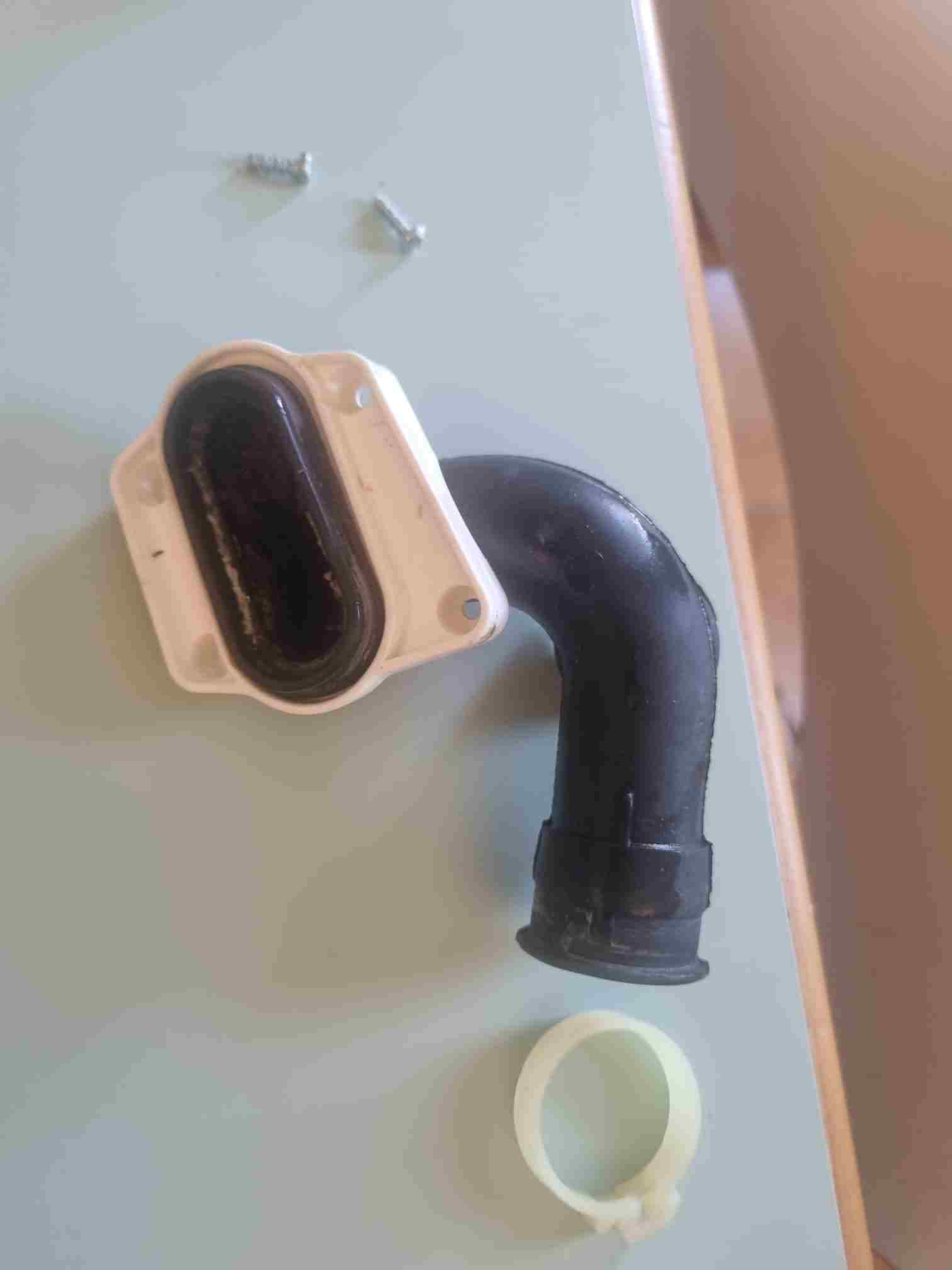

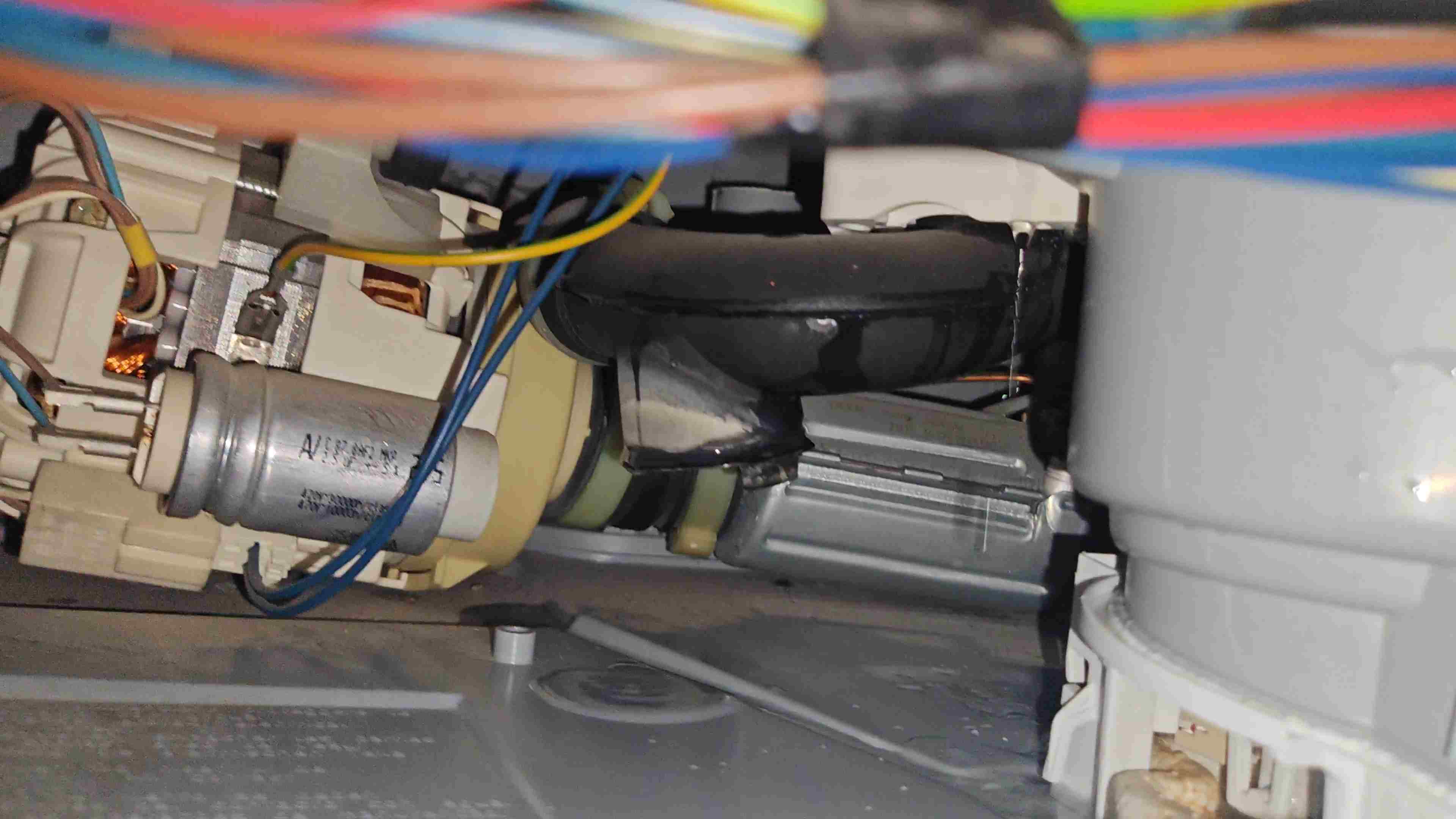

Andreadiy ha iniziato a seguire SMEG LVS Perdita e blocco antiallagamento
Buonasera a tutti. La mia lavastoviglie ha una perdita dalla zona centrale in basso che fa riempire il pozzetto e scattare il sensore antiallagamento andando in blocco. Il tecnico che l'ha controllata dice che è il manicotto in gomma vecchio. Io ho provato a tappare un'estremità e soffiarci dentro e tiene perfettamente. Domani viene a montare il pezzo nuovo che dovrebbe arrivare. Mi ha chiesto 80 euro di tutto. Capita questo tipo di guasto? La lavastoviglie ha circa 14 anni. Grazie a tutti.
Ciccio 27 ha iniziato a seguire Motore
Forse è segno di lavaggi consecutivi, che non lasciano raffreddare il motore. E quindi le spazzole durano meno.
Lavatrice che continua a caricare acqua
Ciccio 27 ha risposto a Giuseppe 9 alla discussione in Lavatrici - Asciugabiancheria
Riesci da solo. 😉 -
Hotpoint HFO3O32CWX: non prende più il sale
Ciccio 27 ha risposto a jonny89 alla discussione in Lavastoviglie
Concordo. 😉 -
Rowenta scopa lavapavimenti Clean & Steam fa saltare il salvavita
Leone2285 ha risposto a tocc48 alla discussione in Piccoli elettrodomestici
Come hai collegato la resistenza per farla funzionare? Hai messo il filo di terra? -
Rowenta scopa lavapavimenti Clean & Steam fa saltare il salvavita
tocc48 ha risposto a tocc48 alla discussione in Piccoli elettrodomestici
Effettivamente è così, appena accendo , salta il differenziale. Ho già verificato il motore separatamente , dopo averlo rimosso e provato sul banco, questo non presenta problemi, la resistenza l'ho fatta funzionare senza rimuoverla, e lavora correttamente,, potrebbe essere qualche elemento della scheda che era un poco sporca da detriti, ma visivamente sembra ok. i componenti non presentano sintomi di bruciature o surriscaldamenti. Vedrò il da farsi nel Week End prossimo Saluti e vi terrò informati - Oggi
Trasformatore Epson PS-180 danneggiato senza apparente motivo.
reka ha risposto a esco alla discussione in Schede madri e alimentatori PC
gli alimentatori fatti così non hanno prese d'aria o alette perchè si pensa che vengano tenuti all'interno dell'ambiente di lavoro e quindi con temperature 20/25°C sicuramente se è racchiuso in un posto piccolo e non aerato dove si accumula calore bene non gli fa. Credo che abbian temperature operative basse -
Trasformatore Epson PS-180 danneggiato senza apparente motivo.
Dumah Brazorf ha risposto a esco alla discussione in Schede madri e alimentatori PC
La morte dopo il collegamento all'ups potrebbe essere solo un caso. Sicuro sia lui e non la stampante a non funzionare? Hai verificato con un tester la tensione ai due pin obliqui del connettore dopo aver staccato e riattaccato la corrente? E' una foto presa da internet o è effettivamente quello? L'etichetta dice che è prodotto nel 2024 quindi piuttosto giovane. Se la stampante è vecchia l'alimentatore originale non è questo, era stato sostituito perchè guasto? -
interruttori ticino
Maurizio Colombi ha risposto a Edoardo 007 alla discussione in Progettazione impianti elettrici civili e terziario
Per forza, quello di questo preventivo è il commutatore tradizionale, quello dell'altro preventivo è il connesso. -
Cerco Firmware USB Recovery per Telefunken 32" - Telaio Vestel 17MB181
Fedistar ha risposto a Fedistar alla discussione in Thomson - Saba - Nordmende - Telefunken - A.E.G.
Grazie mille! -
Cerco Firmware USB Recovery per Telefunken 32" - Telaio Vestel 17MB181
Riccardo Ottaviucci ha risposto a Fedistar alla discussione in Thomson - Saba - Nordmende - Telefunken - A.E.G.
no,solo il file,la penna la metti tu -
Civile abitazione passaggio da 3 kw a 6 kw
reka ha risposto a davidocq alla discussione in Progettazione impianti elettrici civili e terziario
se non è troppo vecchio nulla, da molto tempo gli impianti devono essere pensati per sostenere minimo i 6kW. se invece è vecchio fai prima a far vedere com'è fatto il quadro di casa e se c'è qualcosa tra quello e il contatore -
Cerco Firmware USB Recovery per Telefunken 32" - Telaio Vestel 17MB181
Fedistar ha risposto a Fedistar alla discussione in Thomson - Saba - Nordmende - Telefunken - A.E.G.
Grazie mille! Quindi mi manda direttamente la penna USB da inserire nella tv? -
Porta automatica funzionate ma la notte stacca il C32
reka ha risposto a riosbiles alla discussione in Cancelli elettrici
beh allora la concomitanza con la porta sistemata è un caso... è possibile che sia sempplicemente troppo carico, se è l'unico differenziale presente io valuterei di modificare quel quadro. magari misurare le dispersioni presenti di base aiuterebbe -
Civile abitazione passaggio da 3 kw a 6 kw
davidocq ha inserito una discussione in Progettazione impianti elettrici civili e terziario
Salve a tutti , cosa comporta il passaggio da 3 kw a 6 kw in un appartamento? Cosa va cambiato dell'impianto esistente? (dal contatore all'appartamento). Spese di adeguamento e future bollette etc... Grazie. -
Trasformatore Epson PS-180 danneggiato senza apparente motivo.
esco ha inserito una discussione in Schede madri e alimentatori PC
Questo trasformatore Epson PS180 alimenta una vecchia stampante ad aghi Epson ed è stato collegato a questo Gruppo di Continuità UPS 800VA 480W Line Interactive AVR. Non so perché il trasformatore è stato tenuto sotto UPS e, senza particolari ragioni, si è danneggiato dopo pochi giorni di utilizzo e circa un mese di collegamento sebbene la stampante sia stata accesa un paio di volte. E' posizionato in un box poco ventilato, forse le eccessive temperature possono danneggiare un trasformatore. In generale, vale la pena di connetterlo direttamente alla linea elettrica per evitare queste complicazioni? -
Beretta Meteo mix 28 CSI AG temperatura instabile
Stefano Dalmo ha risposto a rj99 alla discussione in Guasti/Problemi Riscaldamento
Cerco Firmware USB Recovery per Telefunken 32" - Telaio Vestel 17MB181
Dumah Brazorf ha risposto a Fedistar alla discussione in Thomson - Saba - Nordmende - Telefunken - A.E.G.
su ebay c'è questo tizio inglese dal quale ho comprato in passato con successo. gli serve anche il codice del pannello lcd per "confezionarti" il firmware. https://www.ebay.it/itm/167179791564 -
Fedistar ha iniziato a seguire Cerco Firmware USB Recovery per Telefunken 32" - Telaio Vestel 17MB181
Cerco Firmware USB Recovery per Telefunken 32" - Telaio Vestel 17MB181
Fedistar ha inserito una discussione in Thomson - Saba - Nordmende - Telefunken - A.E.G.
Titolo: Sostituzione citofono LT Terraneo 600WS con BTicino Sprint 334202 – corrispondenza morsetti
efix58 ha risposto a efix58 alla discussione in Citofoni, videocitofoni e intercomunicanti
grazie per le tue risposte veramente esaustive e chiare. In definitiva possiamo utlizzare questo citofono bticino 334202 con una modifica utilizzando il vecchio ronzatore del lt terraneo 660ws. Ma prima di acquistare il nuovo citofono 334262 vorrei tentare questa soluzione da te indicata (pur con le problematiche da te segnalate ) . Potresti indicarmi come fare e la corrispondenza dei morsettiera ? grazie ancora per tuo prezioso supporto. -
Lavatrice che continua a caricare acqua
Giuseppe 9 ha risposto a Giuseppe 9 alla discussione in Lavatrici - Asciugabiancheria
Ancora grazie! Ho provato a picchiettare, ma niente. Quando avrò tempo proverò a cambiare io l'elettrovalvola,altrimenti chiamerò l'assistenza. Ciao -
Buona giornata, Secondo voi è meglio una lavatrice con motore a spazzole o inverter. Stiamo meditando l'acquisto di una nuova lavatrice e, da ignoranti, ci chiediamo questo. A inverter è veramente meno rumorosa? Vivendo in un condominio... Quella che abbiamo è con motore a spazzole, abbastanza rumorosa in centrifuga e quando la spostiamo sul pavimento c'è una polverina scura. Consumerà in modo eccessivo i carboncini delle spazzole. Magari quando li dovremo sostituire se ne trovano di migliori? In passato avevamo una lavatrice a spazzole molto più silenziosa e non abbiamo mai notato polverina sul pavimento. Questa polvere è il segno di un cattivo funzionamento di quella che abbiamo adesso?
Porta automatica funzionate ma la notte stacca il C32
riosbiles ha risposto a riosbiles alla discussione in Cancelli elettrici
Ho già provato va giù il c32 domani lo cambio magari è difettoso. -
Fedistar ha aderito alla comunità
Circuito dual che perde gas
alighi ha risposto a batisgrulla alla discussione in Guasti/Problemi Climatizzazione
mi sembra che le distanze(se non è la foto che schiaccia) potrebbero essere a rischio di aver bucato un tubo nel montare gli split -
Circuito dual che perde gas
alighi ha risposto a batisgrulla alla discussione in Guasti/Problemi Climatizzazione
