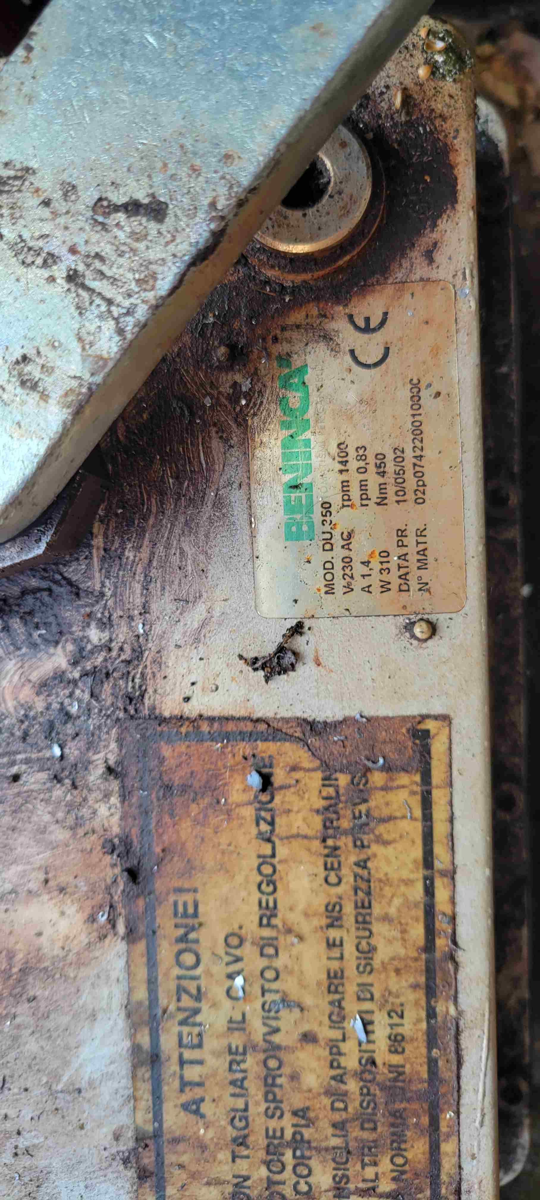

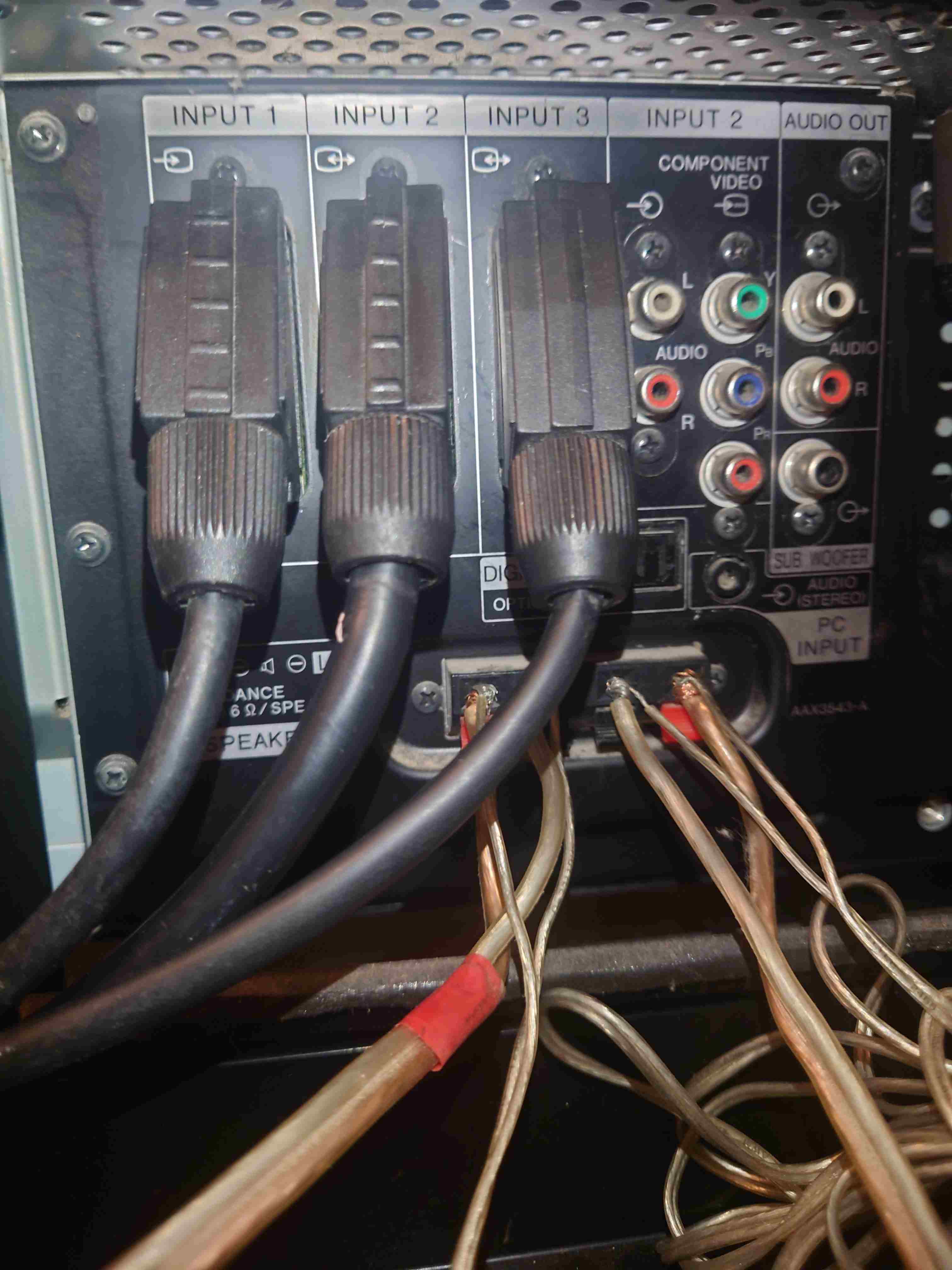

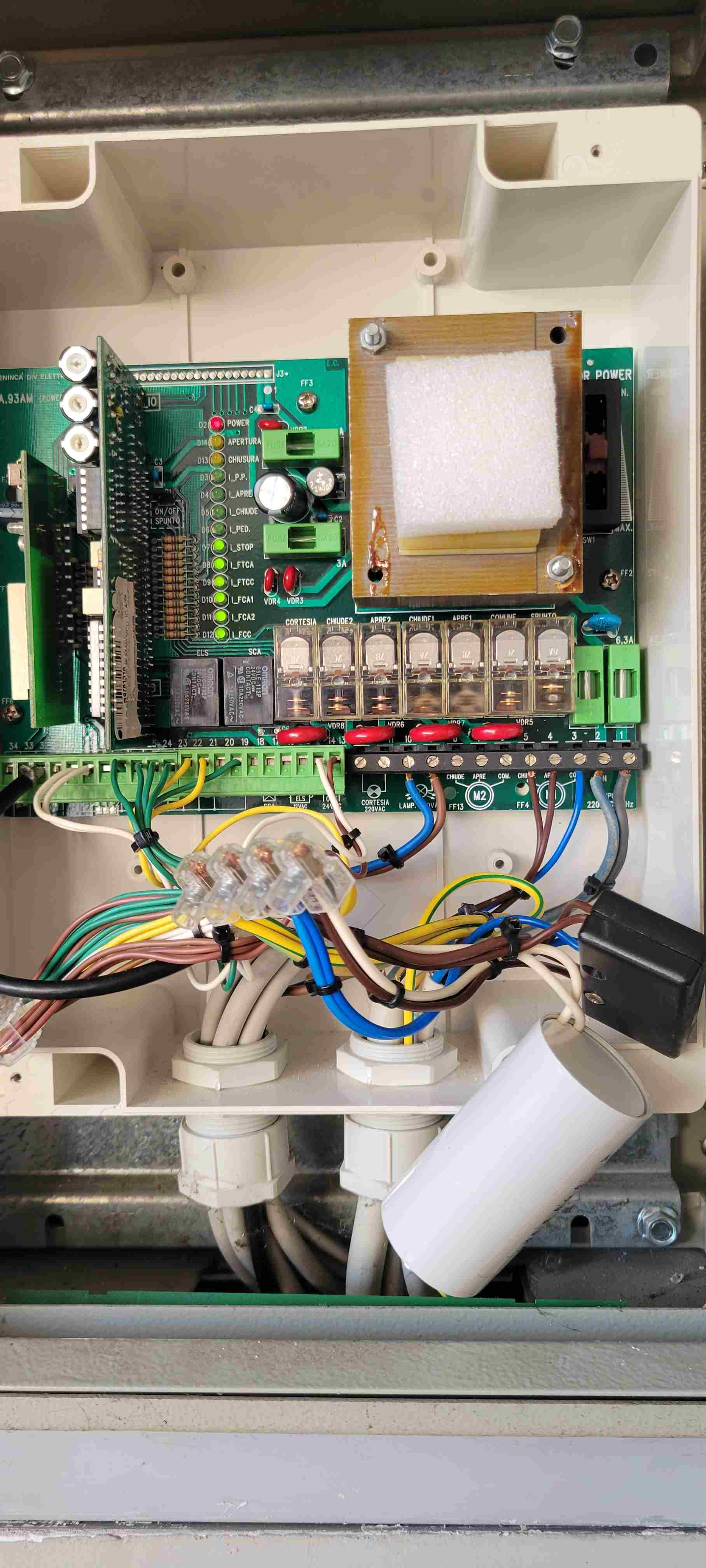

Fezzew ha aderito alla comunità
Nemmeno se selezioni l'input corretto con il telecomando ?? Le vecchie scart avevano il vizio di rientrare dentro al guscio e quindi non far contatto nella presa della TV o del VCR il fatto che non commuti da sola ha un piedino che porta il 12V per fare la commutazione de quello non tocca.. la TV non commuta..
Grazie dell'input.. questo ha uscita per 2 casse locali e le altre in WIFI .. bisogna che crei una rete un po più ad hoc.. questo ha tutti repeater da 30 euro .. mi sa che sarà meglio rivedere la rete.. lo hai provato per caso ??
matthewpcox ha iniziato a seguire Pioneer kuro PDP 508XD
Ho questo plasma (come da titolo) che dopo uno spostamento di videoregistratori e averli reinseriti nelle loro prese scart, non mi fa più lo switch e non riconosce più il videoregistratore (il videoregistratore è funzionante già provato su un altra TV e già cambiato più prese scart). Sostanzialmente funzionano solo le HDMI.
Grazie della disponibilità. Una precisazione: il problema non sempre si presenta. Prima di tutto che motori ci sono? Marca e modello / articolo preciso, grazie Presente un solo motore cancello a una sola anta (vedi foto allegata) Ci sono i finecorsa elettrici nei motori? Veramente se ci sono non so dove sono posizionati. I lampeggiante continua a funzionare quando si fermano i motori, oppure si spegne anche quello? A quanto pare il lampeggiante resta spento Come si presentano i led sulla scheda quando succede il problema? Per il momento non ho ancora verificato I condensatori di spunto dei motori, quanti anni hanno? Il condensatore di spunto (quello all'interno del pannello/scheda) ha 24 anni!!!! Com'è tarata la slitta SW1 della potenza / forza motori? Penultima scelta prima del MAX.
numero di dispositivi wifi su Tim Hub+
spippolone ha risposto a piterpan alla discussione in Domotica HomePLC
Tutti sullo stesso router non ce la fa a gestirli.. pensavo avessi più access point.. ma io come ti ho scritto ho svariati access point in giro per la casa.. ti serve qualcosa di più serio .. tipo Ubiquiti che gestiscono molte connessioni simultanee .. io ne ho montato uno mi pare fosse Ubiquiti UniFi U6 Pro che gestisce mi pare 300 accessi simultanei.. -
Intanto quel motore alimentato in monofase ha perso almeno il 50% della sua coppia. Ma la poma è a pistone? Se si bisogna verificare che le valvole e le guarnixzioni di tenuta siano regolarmente funzionanti, sorvolando sul fatto che il cilindro sia rigato. Poi è facile che quella pompa vada bene per il museo.
Ma tu vuoi togliere i 300 litri di acqua sanitaria o l'acqua che dai pannelli va al serbatoio? Nel primo caso chiudi il generale acqua della casa e sviti i tubi di acqua fredda e calda e lasci scolare a terra, li il glicole non c'è. Nel secondo caso togli i 2 tubi che vengono dai pannelli e cerchi di recuperare quello che esce per rimettercelo poi dopo. Se l'impianto è fatto bene però dovresti avere dei rubinetti che puoi chiudere per non perdere l'acqua e glicole.
Se il televisore ha la porta ethernet direi di usare un AP wireless con una porta ethernet tipo il tplink AC750. Chiavette usb-wireless in commercio le trovi oltre che per Windowz o Linuz compatibili solo per Android Auto.
- Oggi
Problema apertura Beninca DA.93AM
ROBY 73 ha risposto a Jerod alla discussione in Cancelli elettrici
Ciao Jerod, https://www.powertecnoimpianti.it/download/automazione/centrale-di-comando-beninca.pdf Prima di tutto che motori ci sono? Marca e modello / articolo preciso, grazie Ci sono i finecorsa elettrici nei motori? I lampeggiante continua a funzionare quando si fermano i motori, oppure si spegne anche quello? Come si presentano i led sulla scheda quando succede il problema? I condensatori di spunto dei motori, quanti anni hanno? Com'è tarata la slitta SW1 della potenza / forza motori? Posta un paio di foto di tutto, della scheda alimentata nel momento che si fermano i motori, dei led, dei dip-switch, dei motori e tutto quello che ci possa aiutarti per aiutarti -
Serratura Elettrica Comandata Da Tre o più Citofoni Diversi
Andrea1989- ha risposto a Andrea1989- alla discussione in Citofoni, videocitofoni e intercomunicanti
grazie -
Consiglio su kit videocitofono abitazione unifamiliare 2 posti interni + 1 esterno
ROBY 73 ha risposto a CrasHBoneS alla discussione in Citofoni, videocitofoni e intercomunicanti
Ben ritrovato CrasHBoneS, Ottimo, l'importante è arrivare alla fine positivamente Ciao prego -
palmieri ha iniziato a seguire wifi non funziona
Buonasera. Sul mio televisore con sistema android non mi funziona il wifi. Vorrei utilizzare un adattatore esterno mi potete consigliare qualche prodotto? Grazie
ALLUMY ha iniziato a seguire Pioneer kuro PDP 508XD
Pioneer kuro PDP 508XD
ALLUMY ha risposto a matthewpcox alla discussione in PLC di altre marche Straniere
Ehm, hai postato nella sezione sbagliata. -
Bticino Videocitofono a 2 fili (Kit 360001) ed elettroserratura
ROBY 73 ha risposto a sergio1260 alla discussione in Citofoni, videocitofoni e intercomunicanti
Ciao sergio1260, Visto che ora le serrature funzionano, il trasformatore e il relè non ti servono, poi se vuoi collegarci uno Shelly 1, basta che tu lo alimenti a 230V e poi colleghi il contatto pulito I-O in parallelo al pulsante esterno alla targa, in pratica sui morsetti S+/PL (o PL/PL). Prima di collegare il contatto, ti conviene alimentare lo Shelly e poi programmarlo come pulsante / contatto monostabile / temporaneo per un paio di secondi al massimo. -
matthewpcox ha iniziato a seguire Pioneer kuro PDP 508XD
Buonasera. Ho questo plasma (come da titolo) che dopo uno spostamento di videoregistratori e averli reinseriti nelle loro prese scart, non mi fa più lo switch e non riconosce più il videoregistratore (il videoregistratore è funzionante già provato su un altra TV e già cambiato più prese scart). Sostanzialmente funzionano solo le HDMI. Cosa può essere successo?
ALLUMY ha iniziato a seguire Problema ricezione Mediaset
Infatti, guardando su otgtv, prenderesti tutto quanto da Parabita in orizzontale.
Alessio Menditto ha iniziato a seguire Svuotamento accumulo Pleion Free
Svuotamento accumulo Pleion Free
Alessio Menditto ha risposto a Antony91 alla discussione in Solare termico
In linea di massima, si svuoterà se nel frattempo da qualche parte entra aria, altrimenti non si vuota. -
Antony91 ha iniziato a seguire Svuotamento accumulo Pleion Free
Ciao a tutti, per manutenzione sul terrazzo ho bisogno di svuotare l'accumulo del solare termico Pleion seriee FREE (300lt. Con doppio pannello). Non ci sono tappi di sfiato sul serbatoio. Sono collegati ingresso acqua fredda, uscita acqua calda ed ingresso ed uscita del collettore. L'unico tappo che trovo è sulla parte bassa di un pannello, il che se lo svito esce acqua. Potete confermarmi che se apro quel tappo si svita l'impianto? Inoltre se dovessi svuotare il serbatoio dovrei reinserire il glicole? Premetto che dovrebbe essere un solare termico a circolazione naturale. Grazie a tutti
Videocitofono BPT 100
Goldbach ha risposto a Goldbach alla discussione in Citofoni, videocitofoni e intercomunicanti
Volevo darvi una dritta. Dopo aver cambiato vari condensatori della camera non ho ottenuto risultati. La soluzione è stata trovare un modulo camera da 15€ analogico e collegare alimentazione (filo rosso e bianco) e filo giallo (video) senza collegare schermo. -
Junkers WR 250-5 in blocco ogni due ore
Alberto_N ha risposto a Alberto_N alla discussione in Guasti/Problemi Riscaldamento
Grazie della risposta. Allora, pochi minuti fa ho avuto tempo di fare qualche misura a riposo. Il sensore di sovratemperatura (normalmente chiuso) è chiuso. La lettura della resistenza è Infinito tra entrambi i faston del sensore e il telaio. Il pressostato (normalmente aperto) è aperto La scheda è in ottime condizioni (vedi foto). Non ha un filo di sporco o di polvere, notevole per essere stata in servizio 19 anni. Ho notato una cosa strana: per fare le misure ho scollegato il connettore principale dalla scheda (quello in alto a sx nella foto, con tutti i segnali tranne l'uscita di accenditore e ventola). Quando ho riacceso la caldaia mi sono dimenticato di collegarlo e non è successo nulla. Il che col senno di poi è davvero bizzarro: all'accensione la scheda si è trovata in condizioni di sovratemperatura (col connettore scollegato il sensore risultava aperto) e avrebbe dovuto andare in blocco istantaneamente. Invece non l'ha fatto. (In effetti l'affermazione è che se IO avessi scritto il firmware, con una anomalia sui sensori all'accensione l'avrei fatta andare in blocco istantaneo!) Domani avrò tempo per litigarci meglio, sono curioso di sapere se va in blocco nello stesso modo se la lascio col connettore scollegato, così so che posso riprodurre il problema al banco, oppure no, in questo caso il problema è probabilmente esterno (e in effetti non saprei dove cercarlo, non ci sono altri "pezzi" che possono rompersi) -
Consiglio lavatrice grande capienza
danimel ha risposto a Ilaria07 alla discussione in Lavatrici - Asciugabiancheria
Nella mia Siemens avevo la guarnizione bucata un po' in alto che quando saliva la schiuma fin lì, usciva. Il tecnico me l'ha sigillata con del mastice ed ora tutto ok. Magari anche nella tua è fattibile lo stesso intervento. -
Ma figurati, ciao
citofono urmet 1122/601 - Collegamento con doppia portiera
Roberto Garoscio ha risposto a mister y alla discussione in Citofoni, videocitofoni e intercomunicanti
Sicuramente devi avere due posti esterni e un relè di commutazione, li hai? -
Grazie,anche a te
Tv lg 32lf580v con retroilluminazione bassa
esc ha risposto a mizio1309 alla discussione in LG - Goldstar
sui tv della LG capita spesso di trovare la funzione di risparmio energetico attivata al massimo, controlla da menu.
