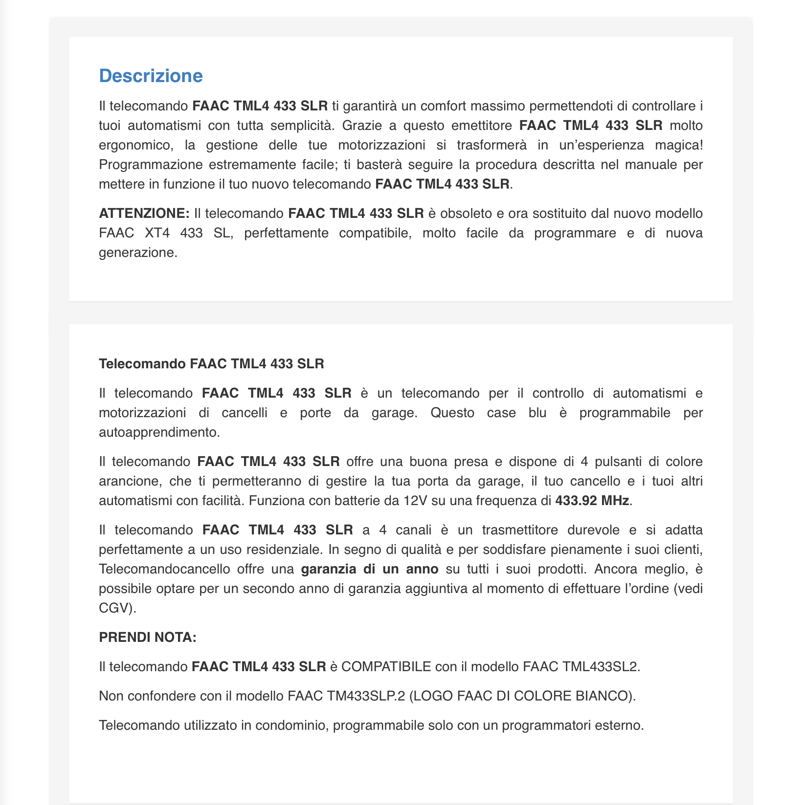

Che ricevitore serve per telecomando FaacTLM4 433 SLR?
Roberto Garoscio ha risposto a rfabri alla discussione in Cancelli elettrici
È un modello vecchio ma compatibile con il successore SL, di conseguenza dovrebbe funzionare, per sicurezza chiama in FAAC. -
Aiuto scelta contattore per controllo wallbox
paolo1983 ha risposto a paolo1983 alla discussione in Interruttori differenziali, magnetici e termici
Immagino che quanto ho chiesto non sia fattibile... -
Problemi chiusura cancello elettrico
burida62 ha risposto a burida62 alla discussione in Cancelli elettrici
mi sembra comunque strano questo. Ho chiesto ai suoceri e mi hanno detto che quando misero il motore anni fa lo tolsero subito dopo perché il cancello era lungo e pesante e il motore sforzava e desumo sia stato un CAME perché i telecomandi sono sempre stati gli stessi. L’elettricista decise di mettere uno più potente e a bassa tensione e mise questo. Adesso mi chiedo il perché mettere una ricevente CAME per utilizzare i vecchi telecomandi quando il motore nuovo poteva funzionare con i suoi telecomandi e senza acquistare una ricevente? Forse perché era più conveniente economicamente? Boh -
Frderico ha aderito alla comunità
Buongiorno a tutti, vi aggiorno, tra il trasduttore (passivo) e il plc c'è installata una barriera pepperl&fuchs, simulando col mio generatore 4-20 mA la barriera andava in overload, ovvero mandava all'analog input 25.5 mA perchè, erroneamente, il generatore era settato come attivo, ed essendo che la barriera si aspettava un segnale passivo andava in protezione. Cambiando il generatore con uno passivo, il 4-20 mA arrivano all'analog input del PLC. Grazie a tutti per le dritte .
Colonnina ricarica auto
mithe ha risposto a mithe alla discussione in Progettazione impianti elettrici civili e terziario
Grazie mille per le risposte ora vedrò come meglio porsi - Oggi
Registratore Philips EL 3511/02
plozio ha risposto a plozio alla discussione in Radio - Stereo - Autoradio - HiFi - CD - DVD
Grazie approfitto ancora della tua competenza e disponibilità, che tipo di bobine avvolgi nastro monta visto che una è leggermente danneggiata. Saluti -
Termostato Immergas car v1 non mantiene l'orario
Ivan Botta ha risposto a satellix84 alla discussione in Componenti Riscaldamento
Se il cronotermostato è costantemente alimentatore a 230v, non dovrebbe perdere l'ora. La batteria tampone serve solo in caso di mancanza dell'alimentazione. -
Identificazione Componente.
Livio Orsini ha risposto a Luca Marioli alla discussione in Componenti elettronici ed equivalenze
Guardando dal lato saldature non vedo traccia di un DIP, quindi non credo ci sia un integrato. Comunque i primi SMPS apparvero sui TVC attorno al 1975, qualcuno anche prima. Nel 1977 praticamente tutti i TVC avevano alimentatori SMPS. Quest SMPS avevano solo 3 componenti attivi: un SCR che generava il PWM un transistor driver ed un transistor di potenza ad alta tensione che pilotava il trasformatore; la tipologia più comune era flyback. Ho ancora gli schemi, nei miei quaderni di progettazione di un alimentatore di quel tipo, proprio perchè dal 1976 al 1978 circa progettai alimentatori SMPS. -
“Installazione” non vuol dire anche “certificazione”, ma “chiavi in mano” potrebbe significare che il cliente non deve pensare a niente, neppure alla certificazione dopo l’installazione. Questo mi sembra un caso di equivoco sui termini linguistici, non è il Cat che ti ha installato la caldaia, ma la ditta: e la ditta (che presumibilmente NON ha il Cat ) deve per forza mandarne uno esterno per avviarla. È qui secondo me l’impiccio, l’installatore dicendoti così, “implicitamente” voleva farti capire che loro il Cat non ce l’hanno, e che dovendo fare intervenire quello di zona era una cosa a parte del preventivo (altrimenti che bisogno c’era di specificarlo?). Io personalmente non ne farei una questione di principio, paghi e finita lì, ma io sono fatto così, mi darei la colpa di non aver specificato la frase .
In rete trovo "Conettore F Terminatore F 75ohm Resistenza di chiusura F Carico fittizio", oppure "Resistenza di chiusura F 75 ohm terminale connettore terminatore da terminazione", oppure "Conettore F Terminatore F 75ohm Resistenza di chiusura F Carico Fittizio Isolato", non è facile districarsi. Potresti dirmi nello specifico, con quali parole, cercare questa "chiusura"? Come deve essere nominata? L'isolata 😁 Sono giunte con connettori F con nastro isolante. Grazie mille. Grazie.
Buonasera a tutti Ragazzi, se mi permettete: si vero, avevo scordato, lo farò. Se le giunzioni sono allo scoperto ed in balia di pioggia ed intemperie, meglio proteggerle con del nastro autoagglomerante o eventualmente con guaina termorestringente in modo che l'acqua e l'umidità non penetri nei connettori. Ti serviranno quindi due Connettori F da 6,6mm come ad esempio il CF66B cod. 287191 ed un giunto GCF cod. 289544 della FRACARRO per ogni giunzione. Attenzione che se il cavo è appunto solo da 6mm, meglio se c'è il connettore CF60B cod. 287190, oppure per il 5mm di diametro, CF50B cod. 287189 Se vuoi un riferimento preciso, cerca i CA75F, cod. 289085 della FRACARRO che trovi ovunque (non in farmacia però 🤣)
- Ieri
Normativa potenza massima prelevabile
Marco Fornaciari ha risposto a flaviomiglio alla discussione in Altro su impianti elettrici civili
Prima di porsi il problema dell'intervento della soglia di sgancio del contatore ti devi porre la domenda del perché scende la tensione: sono due cose completamente diverse e indipendenti. Intando una domanda è d'obbligo: deve misuri la tensione? 1- Al carico? 2- Ai morsetti di uscita del contatore? Caso 1: è un problema sul tuo impianto, esempio: sezioni dei fili inadeguate, troppe giunte e/o non eseguite correttamente. Caso 2: è un problema del fornitore dell'energia elettrica, e lo deve risolvere. Come capire la potenza assorbita: ti sei risposto da solo, altre soluzioni non ci sono se non quelle di Archimede Pitagorico. Il tecnico del fornitore: meglio che cambi mestiere. -
Pulsante di scarico non funziona. Sono disperato
teo kojak ha risposto a Raffaele996 alla discussione in Impianti (Idraulica)
E' quella che ho io. Dopo 10 anni si buca la membrana a forza di pressione di aria. Forse tu hai la membrana danneggiata o bucata. Ho segnato con la freccia . Devi aprire quello che sembra un cono, svitandolo in senso anti orario a mano o piano con pinza a pappagalletto. All'interno trovi la membrana a forma di semicerchio. Controlla se e' bucata e sostituiscila comunque. Forse tu hai sostituito il piattello che chiude ma e' la membrana quella che riceve l'aria compressa e, se e' bucata ,non spinge e non attiva l'apertura. L'its todini ha solo membrana e piattello da sostituire. Sono questi i due elementi. Le variabili sono ridotte nella prima fase di vita... -
Problemi chiusura cancello elettrico
ROBY 73 ha risposto a burida62 alla discussione in Cancelli elettrici
Non è che sia "normale", ma si può fare benissimo senza problemi, basta mettere una ricevente CAME (o qualsiasi altra marca con relativi radiocomandi) da esterno all'interno dell'ARES BFT ed "il gioco è fatto", del resto ce l'hai anche tu a casa tua con il motore CAME e la ricevente SOMMER, come già ne parlavamo nell'altra tua discussione: https://www.plcforum.it/f/topic/332828-configurazione-nuovo-telecomando-sommer/#comment-2434046 Quando puoi / vuoi. Ciao prego -
In gergo si chiama "chiusura", per il semplice fatto che "chiude" una linea di trasmissione coassiale alla sua impedenza caratteristica. Per dirla breve, 'na resistenza demm.rda da 75ohm. La sua funzione nel tuo caso è quella di chiudere e quindi di adattare l'uscita inutilizzata del centralino ai 75ohm, prevenendo strani effetti sull'altra uscita, quella che ti entra in casa. Stesso discorso si potrebbe fare per l'ingresso UHF inutilizzato, ma li ti basta attenuarlo e pace. La puoi trovare in rete o in qualsiasi negozio cinese o Brico. Esistono però in due versioni: isolata (se gli arriva tensione viene bloccata da un condensatore incorporato e non succede nulla) e non isolata (se gli arriva tensione... va a farsi friggere). Quale metteresti?
Ciao Alan1980, Siccome molti si confondono e tralasciano il particolare nel "ULTRA", prima di eventuali dubbi ti chiedo se l'automazione è quella con scheda HAMAL e quindi con i dip-switch: https://bft.lt/Manuals/BFT_Deimos_BT_A400_A600_EN_DE_IT_FR_SP_NL.pdf Oppure una con scheda MERAK con display: https://www.atecnica.fr/file/ist-bft-deimos-ultra-bt-a400-a600-24v-manuale-istruzioni-montaggio-installazione-collegamenti.pdf Oltre al video richiesto da @Stefano Dalmo, posta un paio di foto della scheda e dell'etichetta con il modello preciso Ad ogni modo, quanti anni ha il motore? D'inverno ha sempre funzionato così, oppure succede solo ora? Non l'ho mai fatto, ma credo che non ne valga la pena, oltre al motorino dovresti cambiare anche la scheda, perché c'è quella apposita per il "400" e quella per il "600", a questo punto ti conviene cambiare l'intero motoriduttore con scheda integrata, poi vedi tu. ----------------------------------------------- Cosa da poco, pressoché ininfluente, so che sono semplici errori di battitura, ma eventualmente prima di lanciare il messaggio, rileggi un attimo il testo 🤣
Apertura automatica con Urmet 1030/2b
ROBY 73 ha risposto a Fufanet alla discussione in Citofoni, videocitofoni e intercomunicanti
Ottimo, l'importante è questo. Ciao prego -
Apriporta elvox
ROBY 73 ha risposto a arufem alla discussione in Citofoni, videocitofoni e intercomunicanti
Sì, si può fare -
In sostanza mi pare di capire che il libretto dovrebbe essere fatto dall’installatore nel pacchetto installazione. Molti non sono attrezzati, lo fanno fare al cat che lo fattura all’installatore e il cliente non si preoccupa della cosa. Non a caso il primo preventivo da 100€ era stato richiesto dall’amministrazione della società installatrice al cat. Poi qualcuno (il titolare che e’ venuto a partecipare all’avviamento del cat) ha detto alla propria amministrazione di girare a me un preventivo intestato a loro, provando a scaricarmi il costo (non mi stupisco, me ne hanno fatte di peggio). Il giorno dell’avviamento il cat, non avendo visto arrivare il pagamento dall’installatore, avra’ chiesto spiegazioni a quest’ultimo che avra’ risposto di aver girato il preventivo a me. A quel punto il cat me ne ha mandato uno nuovo, maggiorato a 150€, perché sono un qualunque soggetto privato e non ho la scontistica b2b. Se ho capito la questione, secondo voi potrei irrigidirmi nei confronti dell’installatore?
Videocitofono Elvox 5601/000
ROBY 73 ha risposto a Gepy alla discussione in Citofoni, videocitofoni e intercomunicanti
Ciao Gepy, Puoi postare una foto della morsettiera / base di fissaggio a muro con i collegamenti sulla staffa del videocitofono, perché sinceramente non mi ricordo più se il 5601/000 faccia parte del sistema DIGIBUS, oppure sia un analogico multifilare, poi vediamo il da farsi -
Ciccio 27 ha iniziato a seguire Frigorifero beko 321 lt
Frigorifero beko 321 lt
Ciccio 27 ha risposto a pietro1977 alla discussione in Frigoriferi - Congelatori
Avevo un Candy che una sera faceva lo stesso rumore. L'indomani era completamente scaricato. Ma almeno 18 anni se li è fatti. -
Serratura collegamento Smartwares
ROBY 73 ha risposto a Eolox alla discussione in Citofoni, videocitofoni e intercomunicanti
Adesso ho capito cosa vorresti fare, bastava dire che volevi installare un "Pulsante supplementare esterno ai citofoni", senza tanti giri di parole, quindi considerando che sono tutti uguali, di una marca o dell'altra, puoi fare anche così: Dove L+L- nello schema sopra, sono i "tuoi" morsetti superiori. Quindi ti serve un trasformatore qualsiasi da 30-40VA - 230/12VAC ed un relè monostabile a 2 scambi tipo un Finder 40.52.8.012 con il relativo zoccolo 95.05: https://cdn.findernet.com/app/uploads/S40IT.pdf In pratica porti i fili della serratura ai morsetti COM-COM del relè (anzi dello zoccolo naturalmente), i due fili L+ e L- che escono dal posto esterno li colleghi ai morsetti NC-NC del relè ed i fili che escono dal trasformatore li colleghi ai morsetti NO-NO dello zoccolo. Poi la bobina del relè A1-A2 la colleghi direttamente all'uscita 12V del trasformatore interponendo il pulsante aggiuntivo come nello schema (altrimenti rimarrà sempre eccitata). Non badare tanto alla disposizione dei fili, considera lettere e numeri descritti e non badare nemmeno alla polarità perché tanto sei in Corrente alternata e problemi di questo tipo non ce ne sono. Non ho idea di come sia fatto il cancello, ma devi considerare che il pulsante meccanico sulla serratura, NON sia accessibile dall'esterno però. Vedi cosa riesci a trovare. Facci sapere gli sviluppi -
dove lo compro? come si chiama? si vero, avevo scordato, lo farò. va bene.
Folletto VK220S: led rossi intermittenti
crystalsound ha risposto a antoniob alla discussione in Aspirapolvere e Ventilatori
Quindi, come hai risolto? -
Sostituzione videocitofono Giotto 6329
ROBY 73 ha risposto a sciroccow alla discussione in Citofoni, videocitofoni e intercomunicanti
Non me lo spiego di preciso nemmeno io, comunque meglio così! ☺️ Ciao prego
