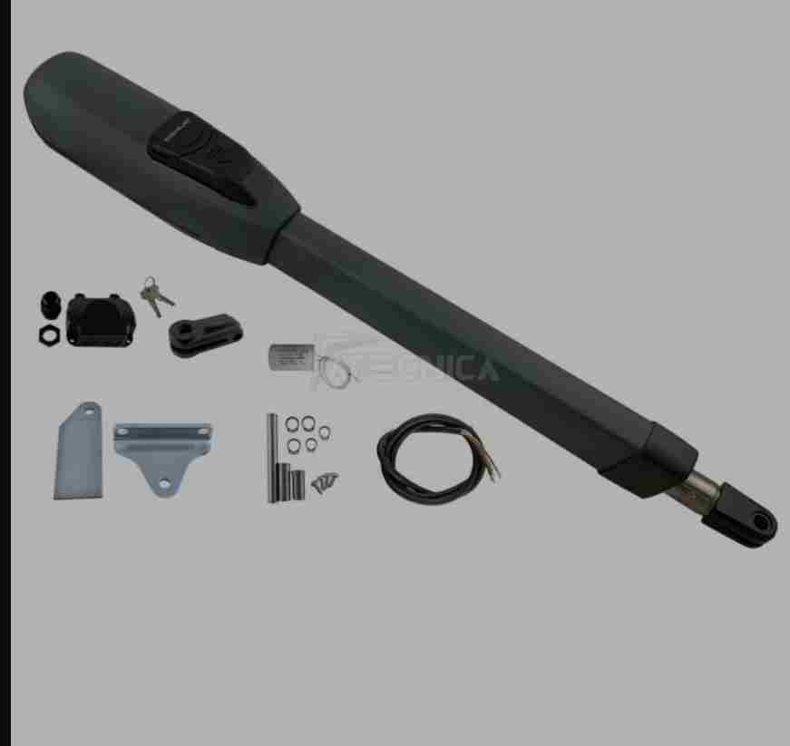

acquaman ha iniziato a seguire Language Pack TIA v20
Qualcuno sa dove scaricare il language pack per TIA v20 e wincc unified?
Consiglio acquisto "urgente" lavatrice.
Ciccio 27 ha risposto a Marcellik75 alla discussione in Lavatrici - Asciugabiancheria
Con un piccolo sforzo in più, Smeg LBF 127: fatta in Italia, vasca apribile, robusta come una vecchia Bosch. -
Ciccio 27 ha iniziato a seguire Forte rumore improvviso in centrifuga , Lavatrice Electrolux carica dall'alto e Recupero lavasciuga ferma da tempo
Lavatrice Electrolux carica dall'alto
Ciccio 27 ha risposto a Gumin65 alla discussione in Lavatrici - Asciugabiancheria
Io 200 euro li spenderei per salvare un modello valido, ma non abuserei col detersivo liquido e le basse temperature. - Oggi
Salve . Operatore irreversibile Faac Mistral 300 . Io non lo montato ancora . Io lo sbloccato con chiave e poi provato tirare con la mano . Sospetto che difettoso . Opure nuovo e per prima volta deve essere così ? Grazie Roby 73
Recupero lavasciuga ferma da tempo
Ciccio 27 ha risposto a _.Giuseppe._ alla discussione in Lavatrici - Asciugabiancheria
Non si butta una Ardo. 😉 Fai intanto una prova a vuoto, poi un ciclo a 90° con un 200 grammi di acido citrico. -
Forte rumore improvviso in centrifuga
Ciccio 27 ha risposto a certosino67 alla discussione in Lavatrici - Asciugabiancheria
No. È una a carica dall'alto, quindi è più corretto parlare di "mozzi", e ovviamente sono due. Si troncano per abuso di detersivo liquido e basse temperature. -
WWDParts ha aderito alla comunità - Ieri
Prime impressioni nuova lavastoviglie Asko mod. DFI544 B e richiesta consiglio per regolazione
Ganimede77 ha risposto a rimonta alla discussione in Lavastoviglie
Qui va un po' a gusto ed abitudini. Io ho molte tazze da te, teiere, ciotole... la rastrelliera con inclinazione laterale è geniale per me, comodissima. Posso capire lo smarrimento dei primi carichi, ma dopo qualche volta, mi ci sono trovato benissimo. Trovo molto bello anche l'ampio spazio laterale alla rastrelliera del cesto superiore, trovano posto anche le teiere più arzigogolate, venendo lavate perfettamente senza lasciare pozzanghere. Se pensavi di trovare il cesto Bosch in una Asko, non è così, ogni marchio ha il suo design... ma ti sarestit rovato male anche con Smeg od Electrolux. Poi paragona lavastoviglie di oggi con la Asko, non un Bosch di 10, 15 o 20 anni... perchè nemmeno le Bosch attuali lavano e funzionano come quelle di oggi. -
Prime impressioni nuova lavastoviglie Asko mod. DFI544 B e richiesta consiglio per regolazione
Ganimede77 ha risposto a rimonta alla discussione in Lavastoviglie
Se non ricordo male, Classic è solo nei modelli a libera installazione. Le incasso partono dalla Logic. Mhmmm io ho il modello più basico da incasso, il cestello superiore ha due posizioni. -
Prime impressioni nuova lavastoviglie Asko mod. DFI544 B e richiesta consiglio per regolazione
Ganimede77 ha risposto a rimonta alla discussione in Lavastoviglie
Confermo, Asko non è la più silenziosa (come lo è la centrifuga delle loro lavatrici). Per il silenzio assoluto Miele in primis e poi Bosch. Però puoi sfruttare l'opzione notturna dove viene ridotta la pressione dell'acqua e allungato il tempo. Oltre all'opzione notte che riduce il rumore, puoi evitare l'apertura dello sportello ed usare la classica asciugatura. -
Prime impressioni nuova lavastoviglie Asko mod. DFI544 B e richiesta consiglio per regolazione
Ganimede77 ha risposto a rimonta alla discussione in Lavastoviglie
Usata quotidianamente, con un ciclo teorico di 20 anni, durata per cui sarebbero progettate, parecchio di più. ma è inutile confrontare macchine di 20 anni fa, oggi lo fanno tutte per risparmio energetico. Ma figurati, per nulla... si apre e chiude con un dito. Sicuro di aver montato correttamente? Ma se sono considerate le più scorrevoli del mercato... anche a cesto pieno scivola che è un piacere. -
Prime impressioni nuova lavastoviglie Asko mod. DFI544 B e richiesta consiglio per regolazione
Ganimede77 ha risposto a rimonta alla discussione in Lavastoviglie
Volutamente imposto, compare sempre l'Eco come prima scelta. Pare che sia incentivo ad usarlo per risparmiare energia Il timer della partenza ritardata sulle lavatrici fa 30 miniti, 1 ore, 2 ore... la fazione è solo per il primo step -
Prime impressioni nuova lavastoviglie Asko mod. DFI544 B e richiesta consiglio per regolazione
Ganimede77 ha risposto a rimonta alla discussione in Lavastoviglie
Confermo. Lo sono un po' tutti quelli montati sulle macchine attuali. Chi te lo consente alla data? Mi pare nessuno. -
scalzomen ha iniziato a seguire Collegamento impianto idrico/riscaldamento tra due appartamenti
Collegamento impianto idrico/riscaldamento tra due appartamenti
scalzomen ha inserito una discussione in Impianti (Idraulica)
Ciao, ho un appartamento di circa 75 mq e ho acquistato da poco l'appartamento soprastante il mio di identica metratura per collegarli tramite scala interna. Al piano inferiore ho cucina, due bagni e giardino come servizi che richiedono acqua mentre al piano superiore vado a configurare un solo bagno (eventualmente in futuro se ne potrà aggiungere un altro). I tubi che portano l'acqua negli appartamenti sono multistrato da 20 mm. Ho provveduto a collegare l'adduzione acqua dell'appartamento nuovo al contatore del primo piano realizzando un T a valle del contatore. Ora devo collegare acqua calda e riscaldamento per il piano superiore alla caldaia del piano inferiore, ho già predisposto il passaggio dei tubi ma mi sorge un dubbio: conviene collegare il riscaldamento con tubo da 32 mm e acqua calda con il 20 o è meglio ridurre il diametro sia del riscaldamento che acqua calda? Ovviamente mi ritroverei con la fredda da 20...lì non è che posso fare molto direi. Il dubbio mi è sorto perché se ho l'acqua aperta ad es lavandino bagno sotto e qualcuno apre anche sopra l'abbassamento di pressione/portata si nota e devo dire che in condizioni normali la portata in questa zona non è scarsa. -
Aiuto vecchia lavatrice REX Z550TX
Luca Pistone ha risposto a Luca Pistone alla discussione in Lavatrici - Asciugabiancheria
Grazie mille domani tolgo la manopola e vi aggiorno -
Ciao Sergiy, Ma non si sblocca quando il le ante del cancello sono completamente chiuse, oppure anche a metà corsa o anche aperte di una decina di centimetri? Perché se non si sblocca solo ad ante completamente chiuse in battuta, allora è "pressoché quasi normale", perché in teoria la centrale che gestisce motori a 230V come il tuo, lavora solo con il tempo di lavoro e quindi lo spinge troppo. Che marca / modello di centrale hai? Casomai posta delle foto
Sergiy ha iniziato a seguire Cancello automatico faac
Salve a tutti. Grazie di acetarmi qui . Scusate se disturbo . Ho una domanda . Magari qualcuno capitato . Operatore nuovo irreversibile mistral 300 non si sblocca . Difettato?
Ferro con caldaia Rowenta VR8317/ FO/A104022 Spie lampeggiano
NovellinoXX ha risposto a ecate alla discussione in Piccoli elettrodomestici
Cercando in giro sul web sembra che si può effettuare il reset. Da freddo e con la spina staccata da almeno 15 minuti inserire la spina nella presa e premere e tenere premuto il pulsante anticalc per 15 secondi. Se si ripresenta l'anomalia può essere guasta la NTC (frequente) oppure la pompa (meno frequente). -
Prime impressioni nuova lavastoviglie Asko mod. DFI544 B e richiesta consiglio per regolazione
rimonta ha risposto a rimonta alla discussione in Lavastoviglie
In realtà si tratta della serie logic, quindi non è la core, più basic. Anch'io ho scelto il modello con i 3 cesti più quello delle posate in basso, piu che altro ero curioso di riprovare il terzo cesto alto per le posate, ma confermo che non fa proprio per me: non ho la pazienza di star lì ad infilare ogni singola posata nella restrelliera. p.s. anche la tua a fine lavaggio, più o meno nell'ultimo risciacquo emette i 3 colpi che sento io? -
Relè bistabile per comandare contatto pulito della caldaia
Marco Fornaciari ha risposto a g.orlandini alla discussione in Altri argomenti elettrici
Un relè bistabile per quel tipo di comando non va bene, e parte delle ragioni le hai individuate, e già da sole bastano e avanzano. Devi usare eun relè monostabile e pure comandarlo con ritardo: - quanto la parte termostato chiama la caldaia devi mettere un tempo di un minuto, se non arriva a fine tempo il relè non si deve eccitare - quando la parte termostato rileva il raggiungimento della temperatura devi mettere un tempo di due minuti, se non arriva il fine tempo il relè non si deve diseccitare. I tempi di ritardo servono ade evitare che la caldai vada in blocco per eccessivi e ravvicinati comandi di marcia ed arresto: una caldaia non è un lampadina, ma accensione e spegnimento devono avvenire con procedure ben precise per non fare ristagnare gas incombusti all'intermo della camera di combustione. Per alcune caldaie potrebbe essere che i minuto sono: 2 all'accensione, 3 allo spegnimento. Questo funzionamento simula un bistabile, ma di fatto non lo è. Un relè bistabile prevede sempre una ritenzione maccanica o magnetica, diversamente il funzionamento di cui sopra prevede una ritenzione logica. Tra l'altro in caso di problemi all'appaecchiature al 99% il relè si diseccita e la caldaia si arresta in sicurezza. -
Sergiy ha aderito alla comunità
Ricambi filtri per ventilazione meccanica
Chiarella88 ha risposto a killbill831 alla discussione in Componenti Climatizzazione
Questi? https://amzn.eu/d/04KjIb3a -
Ricambi filtri per ventilazione meccanica
Chiarella88 ha risposto a killbill831 alla discussione in Componenti Climatizzazione
Ma sono per le bocchette di aspirazione/immissione non per la macchina giusto? -
Delchi di 30 anni
giorgio17 ha risposto a del_user_303555 alla discussione in Guasti/Problemi Climatizzazione
Bravo,cambia tutto -
Ferro con caldaia Rowenta VR8317/ FO/A104022 Spie lampeggiano
Leone2285 ha risposto a ecate alla discussione in Piccoli elettrodomestici
Aspetta l'intervento di @NovellinoXX, in caso possono essere cambiati anche da sopra. -
Ferro con caldaia Rowenta VR8317/ FO/A104022 Spie lampeggiano
ecate ha risposto a ecate alla discussione in Piccoli elettrodomestici
il nero e l'azzurro non telati sono attaccati al blu e nero della linea fero. gli altri fili che hai detto sono giusti cosi come descritti. i condensatori vediamo prima se riesco a tirar fuori senza rompere la scheda. -
Prime impressioni nuova lavastoviglie Asko mod. DFI544 B e richiesta consiglio per regolazione
Daniele.A88 ha risposto a rimonta alla discussione in Lavastoviglie
@rimontagrazie del parere e della condivisione. Io possiedo il modello a 4 cesti. Le rastrelliere sono tutte abbattibili ed i cesti regolabili in altezza o rimovibile tipo l'intermedio. Peccato che soprattutto sulla modularità le "classic" non abbiano perlomeno i cestelli regolabili
