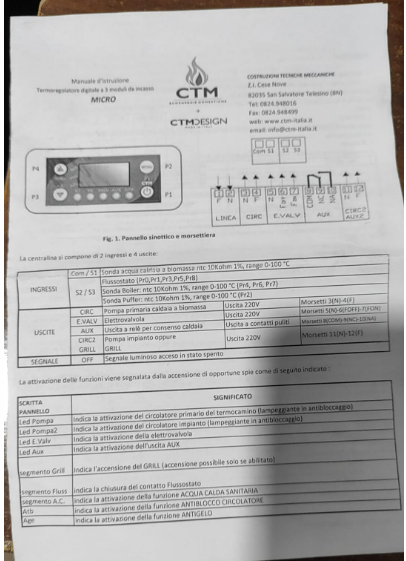

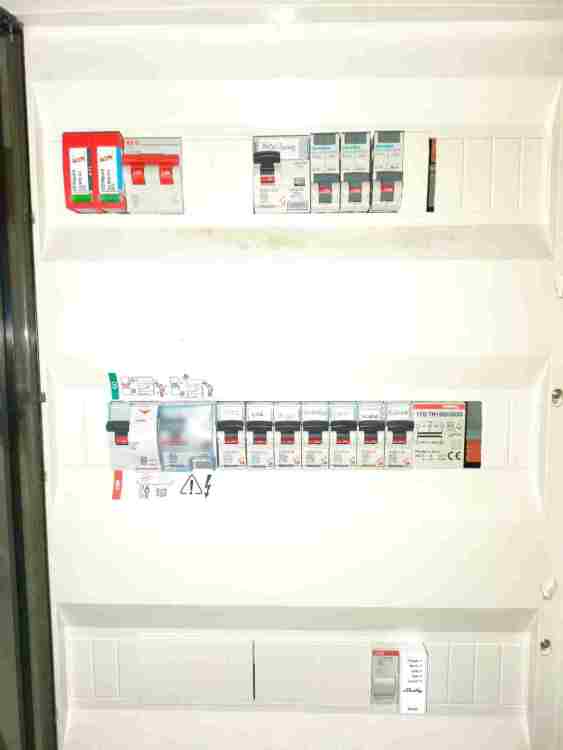

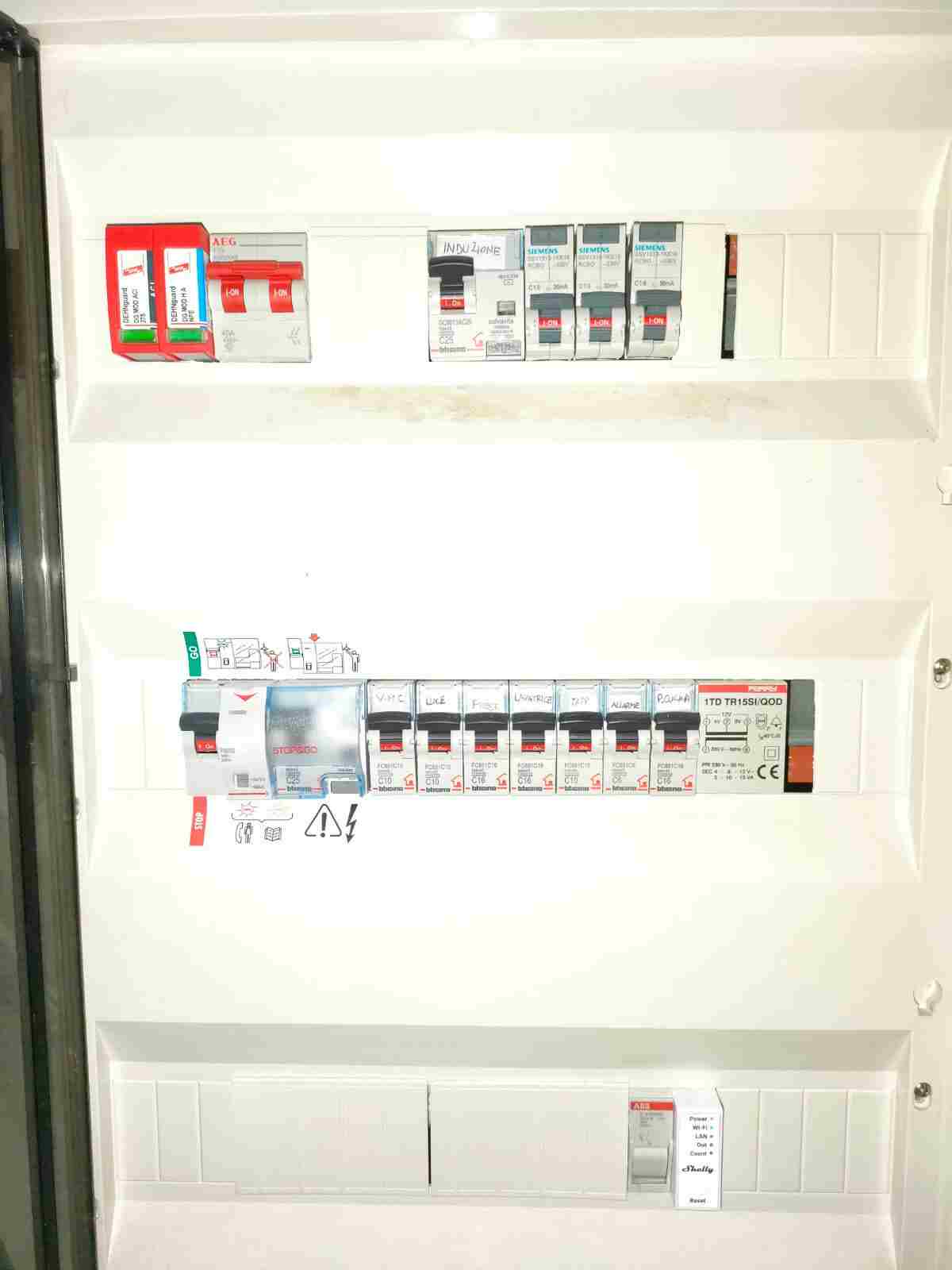

Bticino Videocitofono a 2 fili (Kit 360001) ed elettroserratura
Maurizio Colombi ha risposto a sergio1260 alla discussione in Citofoni, videocitofoni e intercomunicanti
Con piacere, ma dimmi: quante sono le serrature? se sono 2, si aprono insieme? quanti sono i posti interni? Non capisco questa frase: -
Lorenzo2891 ha iniziato a seguire PLC Schleicher P03/20 - anno 1992
PLC Schleicher P03/20 - anno 1992
Lorenzo2891 ha inserito una discussione in PLC di altre marche Straniere
Buongiorno a tutti, staremmo cercando un programmatore che sia in grado di ricaricare il file del programma sorgente in una nuova CPU ( quella vecchia si è bruciata ). Abbiamo il file sorgente, il programma per il trasferimento ( in tedesco ) ma nonostante facciamo il trasferimento la macchina presenta delle anomalie. Grazie in anticipo a chiunque possa dare una mano. Auguri di una Serena Pasqua. LLM -
ALLUMY ha iniziato a seguire Scheda comando riscaldamento escavatore CAT312LC
Scheda comando riscaldamento escavatore CAT312LC
ALLUMY ha risposto a Leone2285 alla discussione in Elettronica generica
Direi di sì. Vedo una schiera di elettrolitici, in teoria dovrebbero filtrare abbastanza. -
Vittorio0301 ha iniziato a seguire Collegamento termoregolatore termocamino a caldaia Ariston mod. Clas one
Collegamento termoregolatore termocamino a caldaia Ariston mod. Clas one
Vittorio0301 ha inserito una discussione in Impianti Riscaldamento
Salve a tutti vorrei gentilmente chiedere a chi può darmi indicazioni in merito al collegamento di un termoregolatore del marchio CTM, a servizio di un termocamino, ad una caldaia a condensazione mod. Clas one che è comandata da un controllo remoto Smart cube. vorrei capire dove collegare alla morsettiera della caldaia Ariston il contatto pulito a rele’ C ed NC del termoregolatore del termocamino. allego delle foto della scheda tecnica del termoregolatore CTM e la foto della morsettiera della caldaia. il termoregolatore deve dare input alla caldaia di non scaldare quando il termocamino è in temperatura. ringrazio in anticipo a chi vorrà darmi un aiuto. saluti -
Ciao scusami in realtà ci sono altri differenziali magnetotermici solo che è stata riportata solo la foto della parte bassa del QE. Ho MTD induzione, MTD Frigo, MTD Forno, MTD Lavastoviglie Ciao, l'impianto è stato realizzato dall'impresa che ha costruito lo stabile, anno 2017, in realtà si ho apportato delle modifiche al QE nello specifico mi avevano cablato tutte le tapparelle sotto luci, le ho separate andando a mettere un MT dedicato C10, aggiunto MT dedicato per l'allarme, sostituiti MT dedicati a forno, lavastoviglie e frigo con MTD dedicati per avere più selettività. Sostituito differenziale puro da 40A tipo AC con MTD C25 tipo F come riportato in foto. Inoltre era stato installato un SPD in maniera errata , ho preferito cambiarlo ed installare un DEHN autoprotetto cablandolo secondo specifiche, ovvero a monte del QE effettuando entra-esci sulla terra data la distanza di circa 60cm dalla distribuzione. Riporto la foto del QE: Protezione montante C32 6000ka A monte di tutto SPD DEHN autoprotetto Sezionatore 40A MTD induzione MTD forno - lavastoviglie-frigo MTD tipo F con riarmo con a valle i vari MT
sergio1260 ha iniziato a seguire Bticino Videocitofono a 2 fili (Kit 360001) ed elettroserratura
Bticino Videocitofono a 2 fili (Kit 360001) ed elettroserratura
sergio1260 ha inserito una discussione in Citofoni, videocitofoni e intercomunicanti
Salve ho installato il kit Bticino per il Videocitofono a 2 fili (4 x posti interni 344502, 3 x posti esterni 351211, alimentatore 346050, Derivatore di piano 346841, Nodo Audio/Video F441) Tutto funziona regolarmente tranne che da poco su una delle elettroserrature (che apro dal posto interno ma anche da un pulsante vicino ad essa).. sento l'innesco la non scatta l'elettroserraturta. Da che puo' dipendere? Serve un relè con un alimentatore da 27Vcc per "dare forza" all'impulso? Ogni suggerimento è benvenuto Grazie - Oggi
Apertura cancello scorrevole con controllo accessi Urmet 1735
neo8808 ha inserito una discussione in Citofoni, videocitofoni e intercomunicanti
Salve a tutti, Ho da poco installato l' Urmet 1735 e devo dire che mi trovo benissimo, Ho comprato il modulo per il controllo accessi per aprire il carraio, ma aimé non si apre. Mi sono accorto che fa scattare solo i contatti per la serratura, la mia domanda è: se ponticello i contatti della serratura sui NO, potrebbe andare o posso avere problemi la scheda del canello? Grazie -
Ma chi ha realizzato questo impianto? In che anno? Hai apportato delle modifiche/aggiunte? Dopo il contatore e il MT da 32A 6KA la linea entra solo in casa o va anche in una cantina o in un box? Giusto per avere chiaro un pò tutto...
Convertire un macchinario a 230V
drn5 ha risposto a pedersen alla discussione in Altro su impianti elettrici industriali
Quanto è lunga questa prolunga? Il macchinario è fisso o viene di volta in volta spostato? Avete valutato il costo della posa di una linea fissa rispetto a quello del cambio motore con tutti i limiti della cosa? -
scheda stufa a pellet in corto causa sbalzo di tensione
sergio1289 ha risposto a sergio1289 alla discussione in Elettronica generica
ok grazie , non so se ho voglia oggi di piazzare il tutto se no ci risentiamo domani . grazie ancora. -
Un motore usato con queste caratteristiche di targa, potrebbe andare bene? Grazie per le info e buona Pasqua a voi tutti!!
scheda stufa a pellet in corto causa sbalzo di tensione
Stefano Dalmo ha risposto a sergio1289 alla discussione in Elettronica generica
Collega tutto , daiii -
DominickLAD ha aderito alla comunità
Il plexiglas non lo puoi mettere al contrario ha un senso obbligato nella distribuzione della luce.
scheda stufa a pellet in corto causa sbalzo di tensione
sergio1289 ha risposto a sergio1289 alla discussione in Elettronica generica
aggiornamento. nel frattempo oggi mi sono arrivati i fusibili mentre il varistore no. cercando a fondo in qualche scheda vecchia per fortuna ho trovato un varistore lo piazzato nella scheda e ho rifatto la prova lampada ridato tensione e si sono accesi i due led della scheda e anche il display. questa volta ho messo il fusibile lasciando solo il connettore display inserito e le altre periferiche scollegate,ridato tensione e il display si accende e per il momento sembra tutto ok . ora cosa mi consigliate?rimpiazzo il tutto compreso periferiche e rimonto la scheda nella stufa e provo un accensione, oppure la lascio in prova così volante per vedere se si manifesta qualche altro problema? -
50lb670v-za si accende ma non funziona niente
kikkito ha risposto a kikkito alla discussione in LG - Goldstar
hai una guida per un hard reset? perchè quando provo a farlo anche quello si blocca... praticamente arrivo sulla voce ripristina mi fa mettere la password premo su avanti e non va avanti... ho provato a caricare un nuovo firmware ma non me lo vede perchè è gia aggiornato all'ultima versione -
Problema con tapis roulant Fassi
Anto_f ha risposto a Anto_f alla discussione in Elettronica generica
Abbiamo controllato ma non è quello. Tra l'altro i tasti fanno il suono come se funzionassero, addirittura il tasto del manubrio rileva il battito cardiaco. È come se non comunicassero tra loro... -
Convertire un macchinario a 230V
Marco Fornaciari ha risposto a pedersen alla discussione in Altro su impianti elettrici industriali
Un momento, c'è una fornituta di circa 170 kW trifase ed è distribuita solo la monofase? ** A parte le difficolta della prolunga e l'impossibilità tecnica per l'inesistenza delle apparecchiature, ci sono anche altre cose da rispettare. Se la macchina va usata in pochi punti stendete una o più linee trifasi di adeguata sezione, poi una presa con interruttore interbloccati da 32 A vanno bene. Se rimettete il 22 kW esistono le prese da 63 A. Siete in: sicurezza, a norme, e fate funzionare pure tutto come si deve. ** Con questa fornitura avete di sicuro un cabita MT/BT vostra, quindi un ben preciso tipo d'impianto, e state lì a fare difficoltà a stendere le linee fisse che servono, onestamente non capisco. Ma poi una cuoriosità, se in origine c'era un motore da 22 kW, con quale criterio è stato messo un 7,5 kW? Tre volte meno la potenza e la coppia originali. A ogni post una sorpresa nuova. Poi una domanda sorge spontanea, ma lì da voi la sicurezza è solo un opinione o è certificata? Se poi capita qualcosa di negativo, non puoi andare a dire me lo hanno detto in un forum. A spanne, ve le state cercando. -
Un motore usato con queste caratteristiche di targa, potrebbe andare bene? Grazie per le info e buona Pasqua a voi tutti!!
Scheda comando riscaldamento escavatore CAT312LC
Mentre stavo guardando dei regolatori pwm mi è sorto un dubbio. Nel mio caso il potenziometro dovrebbe fare da partitore sui 12V generati da LM317 e mandare una tensione di riferimento a cui LM2901 deve comparare il dente di sega per variare il duty cycle. Avendo il mio connettore a 12pin 7 fili collegati: 24V input GND input GND output che dovrebbe materialmente accendere la ventola è variare dutycycle 12V output da LM317 segnale potenziometro che da la tensione di riferimento per variare dutycycle Potrebbero essere gli altri due fili proprio quelli che attivano la ventola? Allego il regolatore pwm di cui parlo visto in rete, oltre ai 3 fili che fanno capo alla regolazione col potenziometro ci stanno altri due fili che secondo me sono quelli che fanno da consenso all'accensione della ventola. Se così fosse vuol dire che le altre manopole sul pannello di controllo della ventilazione non devono ricevere alcun feedback dalla scheda originale che al limite potrebbe fornire solo i 12V. Una curiosità, può questo regolatore sostituire quello originale solo per accendere la ventola è filtrare gli eventuali disturbi? -
Caldaia Ariston Premium Evo non mantiene pressione termosifoni
giorgio17 ha risposto a luciotek alla discussione in Guasti/Problemi Riscaldamento
Il vaso espansione va controllato a pressione impianto zero e compressore con pistola e manometro -
Come già scritto, seppure generalizzando. Dei SW di funzionamento, che di fatto contengomo anche parti di sicurezza (anche solo per la macchina in quanto tale) si consegna stampa o/e altro supporto: datati, verificati e firmati al termine del collaudo di formale consegna. Altre strade sempilci non ci sono. La parte safety poi la blindi con PSW e hai tutto il diritto di non consegnarla: lo schema interno dei moduli di sicurezza elettromrccanici non è allegato all'apparecchiatua quando la compri. Giusto per, alcuni anni fa, su un impianto ho trovato macchine di confezionamento con un PLC fatto costruire appositamente dal fabbricante le macchine e con il suo marchio: non danno nulla al cliente, infatti ci ho quasi litigato dato che non riuscivo a collaudara la mia parte dato che i loro tecnici erano dei fantasmi o/e solo dei meccanici.
non ci ho fatto caso se per quel modello Samsung, il vetro plexi ha guide o incastri obbligatori del verso di montaggio. Se non l'avesse posso girarlo, i punti essendo in alto non riflettono poi alla sua "destra" (di fronte) ?
MTD o Puro
Marco Fornaciari ha risposto a Altorn91 alla discussione in Quadri elettrici civili e terziario
L'interruttore MT generale del quadro, di fatto serve solo a controllare i guasti degli interruttori a valle o il cortocircuito sui corti fili interni al centralino. Poi i differenziali è bene siano dedicati a ogni singola linea: oggi con tutta l'elettronica presente in casa è un attimo avere la somma delle dispersioni dei filtri sulle alimentazioni che abbia dei picchi oltre i 300 mA. -
attrezzo per sollevamento pannelli tv
Dumah Brazorf ha risposto a Sasa7320 alla discussione in Samsung
questo lo puoi verificare tu stesso. girarlo sarebbe meglio perchè anche pulendolo da quel lato probabilmente rimarrebbero differenze di illuminazione -
chiaro che il riarmo ti risolve il problema perchè la linea col corto verrebbe esclusa dal suo magnetotermico. perè non vedo altri differenziali nel quadro, con tutte quelle linee almeno 2 o 3 ce ne andrebbero
