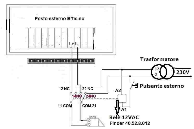

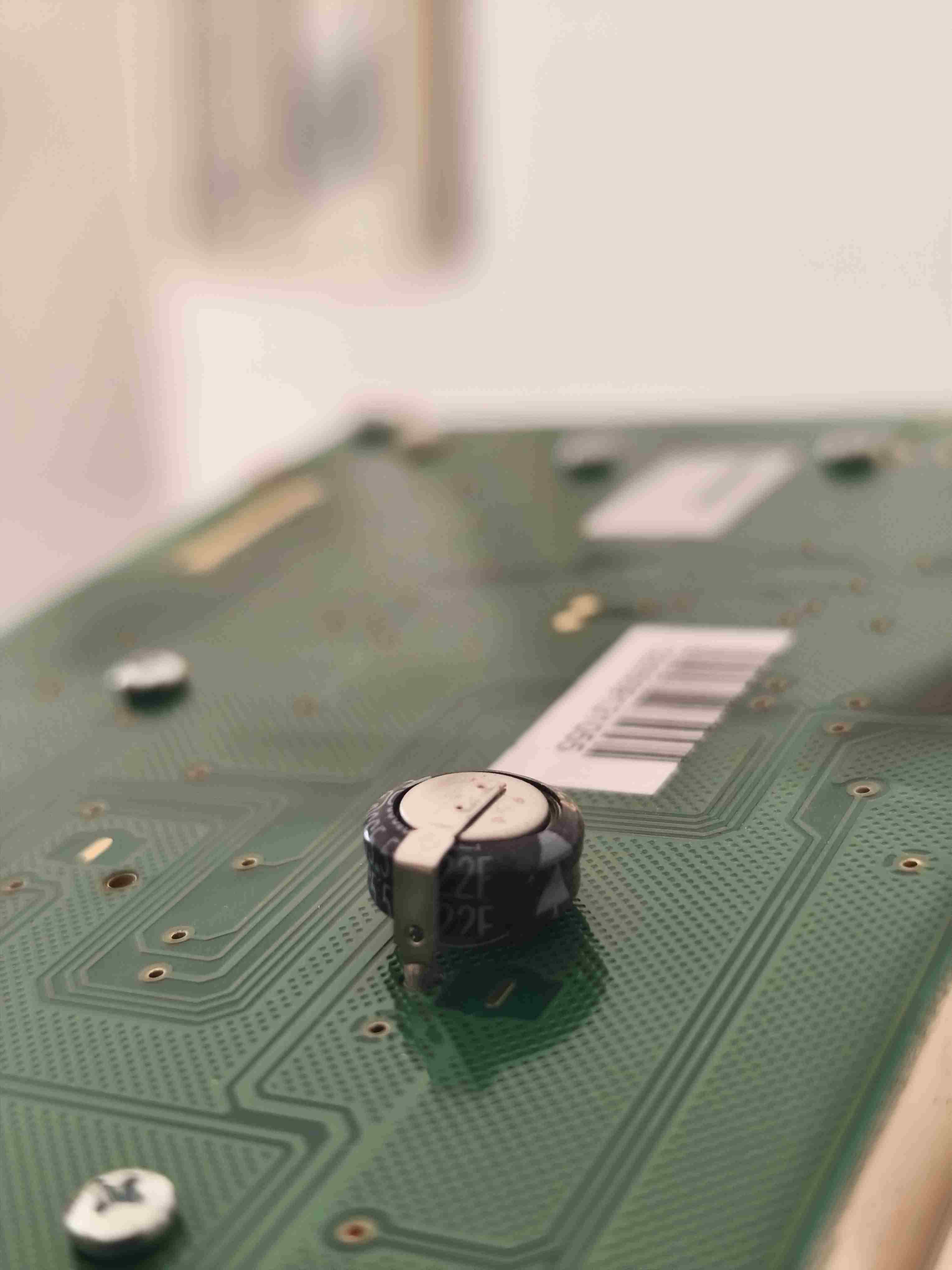

Apertura automatica con Urmet 1030/2b
ROBY 73 ha risposto a Fufanet alla discussione in Citofoni, videocitofoni e intercomunicanti
Ottimo, l'importante è questo. Ciao prego -
Apriporta elvox
ROBY 73 ha risposto a arufem alla discussione in Citofoni, videocitofoni e intercomunicanti
Sì, si può fare -
In sostanza mi pare di capire che il libretto dovrebbe essere fatto dall’installatore nel pacchetto installazione. Molti non sono attrezzati, lo fanno fare al cat che lo fattura all’installatore e il cliente non si preoccupa della cosa. Non a caso il primo preventivo da 100€ era stato richiesto dall’amministrazione della società installatrice al cat. Poi qualcuno (il titolare che e’ venuto a partecipare all’avviamento del cat) ha detto alla propria amministrazione di girare a me un preventivo intestato a loro, provando a scaricarmi il costo (non mi stupisco, me ne hanno fatte di peggio). Il giorno dell’avviamento il cat, non avendo visto arrivare il pagamento dall’installatore, avra’ chiesto spiegazioni a quest’ultimo che avra’ risposto di aver girato il preventivo a me. A quel punto il cat me ne ha mandato uno nuovo, maggiorato a 150€, perché sono un qualunque soggetto privato e non ho la scontistica b2b. Se ho capito la questione, secondo voi potrei irrigidirmi nei confronti dell’installatore?
Videocitofono Elvox 5601/000
ROBY 73 ha risposto a Gepy alla discussione in Citofoni, videocitofoni e intercomunicanti
Ciao Gepy, Puoi postare una foto della morsettiera / base di fissaggio a muro con i collegamenti sulla staffa del videocitofono, perché sinceramente non mi ricordo più se il 5601/000 faccia parte del sistema DIGIBUS, oppure sia un analogico multifilare, poi vediamo il da farsi -
Ciccio 27 ha iniziato a seguire Frigorifero beko 321 lt
Frigorifero beko 321 lt
Ciccio 27 ha risposto a pietro1977 alla discussione in Frigoriferi - Congelatori
Avevo un Candy che una sera faceva lo stesso rumore. L'indomani era completamente scaricato. Ma almeno 18 anni se li è fatti. -
Serratura collegamento Smartwares
ROBY 73 ha risposto a Eolox alla discussione in Citofoni, videocitofoni e intercomunicanti
Adesso ho capito cosa vorresti fare, bastava dire che volevi installare un "Pulsante supplementare esterno ai citofoni", senza tanti giri di parole, quindi considerando che sono tutti uguali, di una marca o dell'altra, puoi fare anche così: Dove L+L- nello schema sopra, sono i "tuoi" morsetti superiori. Quindi ti serve un trasformatore qualsiasi da 30-40VA - 230/12VAC ed un relè monostabile a 2 scambi tipo un Finder 40.52.8.012 con il relativo zoccolo 95.05: https://cdn.findernet.com/app/uploads/S40IT.pdf In pratica porti i fili della serratura ai morsetti COM-COM del relè (anzi dello zoccolo naturalmente), i due fili L+ e L- che escono dal posto esterno li colleghi ai morsetti NC-NC del relè ed i fili che escono dal trasformatore li colleghi ai morsetti NO-NO dello zoccolo. Poi la bobina del relè A1-A2 la colleghi direttamente all'uscita 12V del trasformatore interponendo il pulsante aggiuntivo come nello schema (altrimenti rimarrà sempre eccitata). Non badare tanto alla disposizione dei fili, considera lettere e numeri descritti e non badare nemmeno alla polarità perché tanto sei in Corrente alternata e problemi di questo tipo non ce ne sono. Non ho idea di come sia fatto il cancello, ma devi considerare che il pulsante meccanico sulla serratura, NON sia accessibile dall'esterno però. Vedi cosa riesci a trovare. Facci sapere gli sviluppi -
dove lo compro? come si chiama? si vero, avevo scordato, lo farò. va bene.
Folletto VK220S: led rossi intermittenti
crystalsound ha risposto a antoniob alla discussione in Aspirapolvere e Ventilatori
Quindi, come hai risolto? -
Sostituzione videocitofono Giotto 6329
ROBY 73 ha risposto a sciroccow alla discussione in Citofoni, videocitofoni e intercomunicanti
Non me lo spiego di preciso nemmeno io, comunque meglio così! ☺️ Ciao prego -
Frigorifero quali scegliere ?
panama ha risposto a Tiziano1995 alla discussione in Frigoriferi - Congelatori
No 😀. Ma mica per caso messo in discussione il costo dicendo che è elevato ? Non mi pare, è la constatazione che ti costa quasi metà di un frigo combinato e che non è coperto appunto dalla garanzia, tutto qui -
Termostato Immergas car v1 non mantiene l'orario
satellix84 ha risposto a satellix84 alla discussione in Componenti Riscaldamento
- Oggi
Luca.96 ha aderito alla comunità
Fiamma si accende e si spegne Caldaia Beretta Ciao
angiolinaa ha inserito una discussione in Guasti/Problemi Riscaldamento
Buonasera a tutti. Ho una caldaia Beretta da 18 Anni che ha sempre funzionato alla grande e senza troppe pretese. Aimé da quest'anno ha avuto problemi allo scambiatore, sostituito ad aprile, e ora, all'accensione del riscaldamento, ha iniziato a perdere la fiamma costante, nel senso che si accende la fiamma e dopo pochi secondi si spegne almeno un paio di volte al minuto. Il tecnico dapprima ci ha consigliato di cambiare il circolatore perché era rumoroso e non lavorava bene, al cambio il problema non si è risolto e ci ha consigliato il lavaggio degli impianti. Ora, vale la pena fare il lavaggio e incrociare le dita proprio per tutte le spese sostenute fino ad ora oppure sostituirla con una caldaia nuova? Esperienze in merito.? Grazie -
Compressore frigo lg inverter
Diomede Corso ha risposto a pinotto67 alla discussione in Frigoriferi - Congelatori
Perché stai misurando? Che guasto hai su quel frigo? -
Frigorifero quali scegliere ?
Diomede Corso ha risposto a Tiziano1995 alla discussione in Frigoriferi - Congelatori
La maggior parte dei compressori sostituiti sul sbs è dovuta al fatto che vengono incassati (male) non circola aria, si riempiono di polvere dietro e voilà che il compressore muore Diverso è per doppioporta ma non sto a spiegare ora... -
Frigorifero quali scegliere ?
Diomede Corso ha risposto a Tiziano1995 alla discussione in Frigoriferi - Congelatori
Hai mai cambiato un compressore o visto fare dal vivo e non sui video YouTube? -
Come si smonta il coperchio della vasca della Lavatrice Whirlpool TDLR70230 carica dall'alto?
Diomede Corso ha risposto a Totem alla discussione in Lavatrici - Asciugabiancheria
Ripeto, dal momento che du carica dall'alto, diciamo un po me me intendo, il coperchio lo tiri via con tutto il cestello/tamburo, ma lo devi svitare dal lato opposto. Poi, col cestello tolto pensiamo a sfilare il coperchio Cmq, si i mozzi sono a coppia conica, almeno così sui modelli a motore tradizionale ma drect-drive non saprei... -
Che ricevitore serve per telecomando FaacTLM4 433 SLR?
rfabri ha risposto a rfabri alla discussione in Cancelli elettrici
Grazie, ma va bene lo stesso se il mio telecomando é a codifica SLR ? -
Lavatrice--ansia d'acqusito (Mièle?)
Diomede Corso ha risposto a helen2026 alla discussione in Lavatrici - Asciugabiancheria
Uomini e donne hanno parametri differenti. Inutile il confronto.... Io come te, per di più lavorando in mezzo a quell'odore.... di pulito, lo detesto! -
Rumore e fumo da oblò
Diomede Corso ha risposto a gabbizio alla discussione in Lavatrici - Asciugabiancheria
Tra colleghi non ci sbugiardiamo -
Asciugatrice LG RH90V9AVHN
Diomede Corso ha risposto a sbito alla discussione in Lavatrici - Asciugabiancheria
Bisogna verificare se si inserisce il compressore (lo senti in basso lato destro), in caso negativo è la scheda altrimenti Pompa di calore scarica. Ma prima prova a lavare con acqua calda il filtro sottoporta ...lo asciughi col phon o con casta assorbente e riprovi -
che intendi per mettere chiusure? cosa dovrei fare? Questa è la "chiusura", dove vedi il connettore di uscita inutilizzato del centralino va avvitata lì, mentre gli altri due ingressi liberi puoi anche lasciarli così, anche se come già detto non sarebbe male metterle anche lì, vedi tu. No, non si possono saldare questi cavi! Si possono solo giuntare con gli appositi connettori F e transizioni F-F femmina. Ho appena sentito aleggiare lo spirito di Felix e picchiarmi sulla spalla... non aggiungo altro! come? Intendevo il test delle frequenze, quello che ti dà la potenza e la qualità dei vari canali. Anzi, sarebbe bene che ti segnassi quei valori adesso e poi li confronterai dopo aver apportato le modifiche necessarie. E in ultimo, se i risultati fossero ancora insoddisfacenti, si penserà all'antenna.
flaviomiglio ha iniziato a seguire Normativa potenza massima prelevabile
Normativa potenza massima prelevabile
flaviomiglio ha inserito una discussione in Altro su impianti elettrici civili
Buongiorno a tutti, qualcuno ha un riferimento alla normativa/delibera (ARERA presumo?) in cui è definita la potenza massima prelevabile rispetto alla potenza impegnata contrattuale? Pare che si possa sforare del 10% per un tempo indefinito e del 30% per 3h, però non trovo alcuna fonte ufficiale che riporti queste info. Il problema sorge perché ultimamente mi ritrovo con la tensione che scende sotto la soglia minima di 207V, specialmente (ma non solo) quando assorbo intorno ai 5,5/6kW (ho potenza impegnata di 5kW, quindi se è vero quanto detto sopra potrei prelevare fino a 6,5kW per 3h), però il tecnico e-distribuzione che è uscito sostiene che non dovrei mai superare del 10% la potenza impegnata, e che il fatto che lo stacco del contatore non avvenga subito sia per "comodità" dell'utente... (ha poco senso, se non posso prelevare piu del 10% oltre la potenza impegnata perché non far staccare il contatore subito?) Tra l'altro, non so come uno dovrebbe fare a capire quanta potenza sta assorbendo, a parte premere il bottoncino sul contatore... a meno di misuratori connessi/smart che però non si è ovviamente tenuti ad avere Grazie mille (chiedo scusa se ho sbagliato sezione del thread) -
Lavatrice carica e scarica allo stesso tempo
Diomede Corso ha risposto a tuttorotto alla discussione in Lavatrici - Asciugabiancheria
Potrebbe essere il pressostato che non sente il livello alto e va in scarico di sicurezza. Sulle macchine professionali normalmente tutti i dispositivi sono nella parte alta sotto il coperchio -
Lavastoviglie Hotpoint HIO3C23WF Errore 15
Ciccio 27 ha risposto a PaoloSet alla discussione in Lavastoviglie
La raggiungi da sotto o dal fianco destro (per me è più comodo da sotto). È attaccata alla chiocciola a baionetta. -
Sangiorgio - It wash / opinioni e giudizi a distanza di anni
Ciccio 27 ha risposto a feversix alla discussione in Lavatrici - Asciugabiancheria
Significa che non mi esprimo su qualcosa che non conosco. Però in passato leggevo commenti su YouTube non proprio eccellenti, non so se più di recente qualcosa è cambiato.
