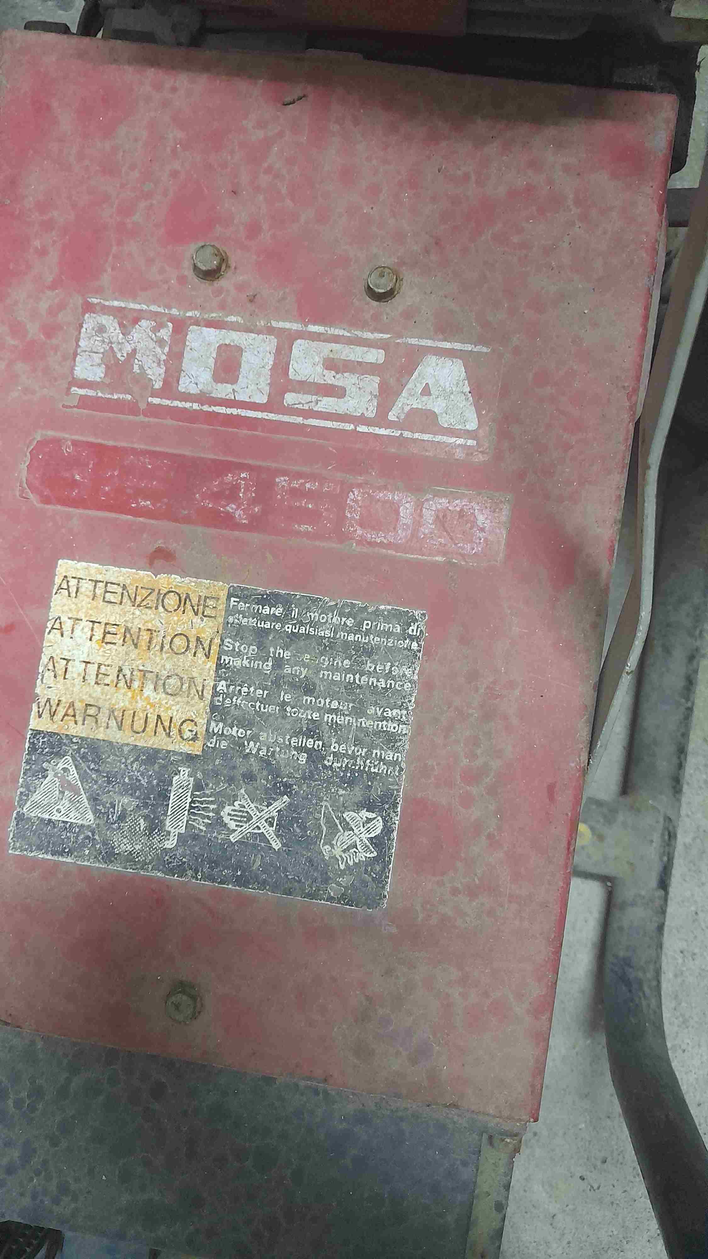

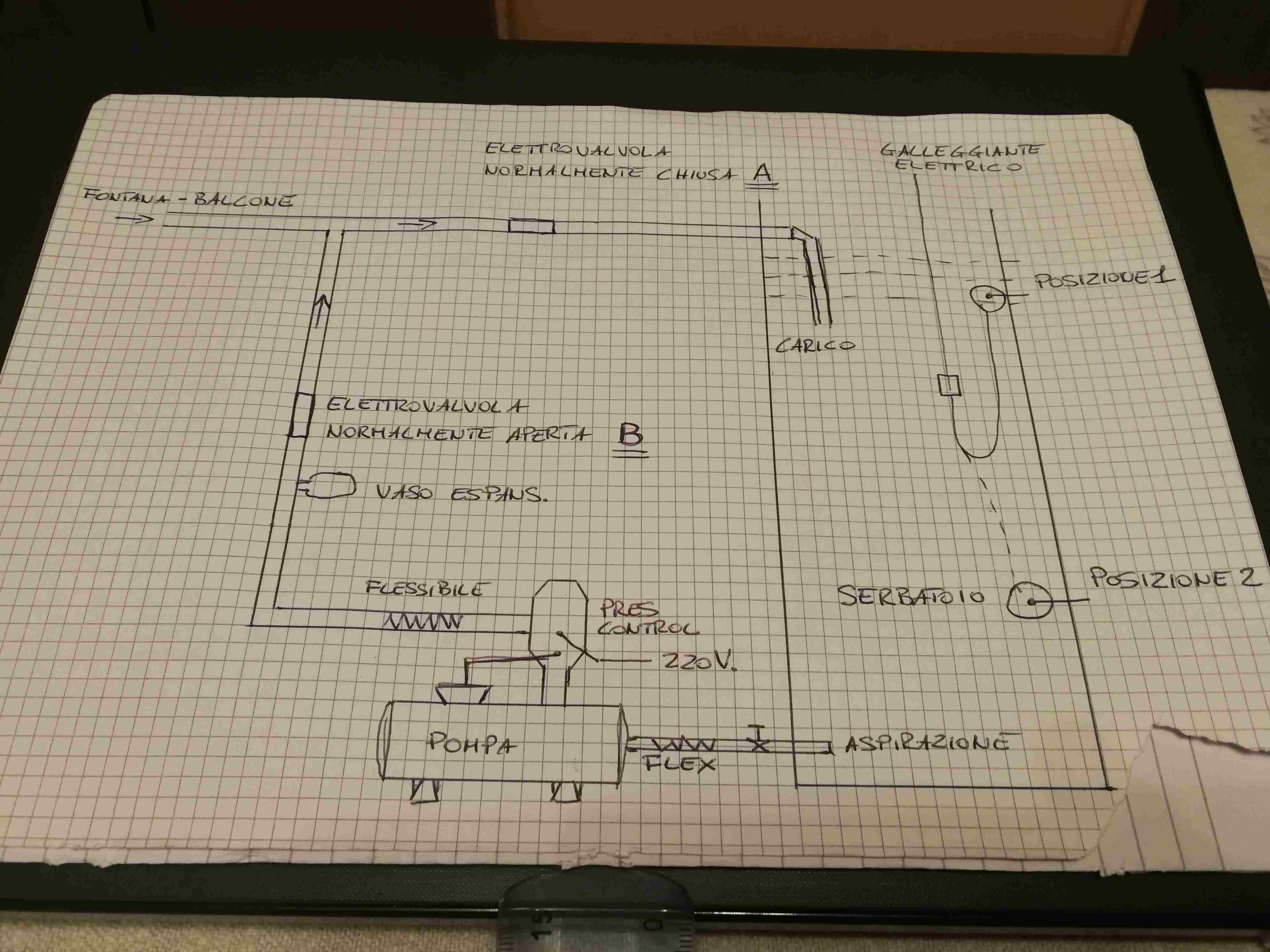

A me non funziona il trucco 😅 Vede sempre i blocchi diversi anche se riesco ad andare online e vederli girare se clicco sugli occhialini.
Lavatrice Miele WDA200 WPM
gnesper ha risposto a gnesper alla discussione in Lavatrici - Asciugabiancheria
la girante è quella sorta di elica/mulinello che si vede in fondo una volta smontato il tappo del filtro? Se provo a girarla a mano sia in senso orario che antiorario gira normalmente -
Stefano Dalmo ha iniziato a seguire Lavatrice Miele WDA200 WPM
Lavatrice Miele WDA200 WPM
Stefano Dalmo ha risposto a gnesper alla discussione in Lavatrici - Asciugabiancheria
Accertati che la girante della pompa di scarico sia libera , che giri voglio dire . magari si è incastrato qualcosa che gli impedisce di girare -
Asciugatrice in cantina
Pisacane ha risposto a Pisacane alla discussione in Lavatrici - Asciugabiancheria
Buonasera a tutti e scusate se torno sullo stesso argomento, ero riuscito ad ordinare una Candy a resistenza, uno dei due modelli di cui sopra, evidentemente fondo di magazzino ma che alla fine dei conti si vede che non esisteva ed il mio ordine è stato annullato e pagamento rimborsato.. 😒 Ho proseguito la ricerca anche nei negozi fisici ma nessuna traccia di modelli residui a condensazione-resistenza. Adesso guardando ancora mi sono imbattuto in un modello LG ovvero quello con codice RH80V9AVHN, il quale - se non ho capito male - dovrebbe essere dotato della tecnologia "EcoHybrid", ovvero una pompa di calore che però consente di attivare anche una resistenza all'occorrenza, per aiutare in situazioni (come la mia) dove si è costretti ad utilizzarla al freddo. Legg che esisterebbero, o sono esistiti anche prodotti Beko con questa soluzione "ibrida" ma non riesco a trovarli in vendita. Premesso che fosse per me, la trovassi, prenderei una resistenza classica.. qualcuno conosce questa tecnologia? potrebbe essere una soluzione da considerare o è solo fuffa? Grazie mille ancora ed un saluto! 🙂 -
gnesper ha iniziato a seguire Lavatrice Miele WDA200 WPM
Buongiorno a Tutti. Ho fatto un lavaggio veloce e poco prima del termine dello stesso ha iniziato a bippare con errore F11 e spia rossa "controllare scarico". Ho aperto lo scarico e il filtro era pulito, ma ho notato presenza di pezzetti di calcare che arrivavano dallo sbocco presente sulla destra, e non dove c'è il mulinello che gira in fondo. Ho avviato un ciclo di scarico/centrifuga col filtro rimosso, in modo da spurgare quanto più possibile i pezzetti di calcare. Alla riaccensione la situazione è peggiorata: subito errore F (senza numeri) e spie rosse sia sulla voce "controllare scarico" e "contr. afflusso (PC)" nonchè avvisi acustici continui. Ho provato a lasciare il tutto scollegato anche per diverse ore con la speranza che si resettasse la scheda o qualche sensore, ma non è cambiato nulla. Mi viene il dubbio di aver peggiorato io la situazione avendo avviato il ciclo di scarico/carico col tappo del filtro rimosso e con le dita che cercavano di aiutare l'espulsione delle incrostazioni. Ho verificato i tubi di carico e scarico acqua ed entrambi non presentano pieghe o ostruzioni, nemmeno sul piccolo filtro (il cilindretto in plasitca) presente dietro l'attacco del tubo di carico. grazie mille a tutti
Grazie Marco, ha tre avvolgimenti, uno uscita 220V, uno 12V, e un'altro che penso vada collegato ad un condensatore che manca. Si legge poco, GE 4500.
ALLUMY ha iniziato a seguire Multimetro non legge il voltaggio
Multimetro non legge il voltaggio
ALLUMY ha risposto a Michele Maria alla discussione in Strumentazione elettrica ed elettronica
Secondo me non manca nessuna lamella. Basta che conti i cerchi sul circuito stampato dove scorre il selettore e dividi per 2, dovrebbe saltare fuori il numero delle lamelle. Edit: i cerchi sono 12, le lamelle sono 7. E vabbè... 🤣 -
Alessio Menditto ha iniziato a seguire LAVATRICE INDESIT MOD. BWA71083XWIT, NON SI AVVIA
LAVATRICE INDESIT MOD. BWA71083XWIT, NON SI AVVIA
Alessio Menditto ha risposto a forzaagostino alla discussione in Lavatrici - Asciugabiancheria
Agostino per carità NON scrivere in maiuscolo. -
LAVATRICE INDESIT MOD. BWA71083XWIT, NON SI AVVIA
forzaagostino ha inserito una discussione in Lavatrici - Asciugabiancheria
BUONASERA, LA LAVATRICE IN OGGETTO NON SI AVVIA PERCHE' NON SI BLOCCA LA PORTA E RESTA LA SPIA LUCCHETTO ACCESA. LA PRIMA COSA HO SOSTIUITO IL BLOCCOPORTA MA FA LO STESSO PROBLEMA. POTREBBE ESSERE QUALCHE MOSFET SULLA SCHEDA? . VOLEVO SAPERE SE E' CAPITATO A QUALCUNO E COSA FARE. GRAZIE -
Amplificatore Peavey 3000 - canale DX in protezione
Ctec ha risposto a ez9 alla discussione in Radio - Stereo - Autoradio - HiFi - CD - DVD
Ciao. Una prima cosa che mi salta all'occhio sono le alimentazioni (pin 4 e 7) che invece di +-18V hai +-14V. Già lì c'è qualcosa che non quadra. Poi, se la differenza di potenziale tra i pin 2 e 3 (ingressi) è 0V (come sembra, ma occhio anche ai mV, quell'operazionale non ha retroazione locale...), anche l'uscita sarà a 0V. Averne 13.5 in continua manda sicuramente in blocco di sicurezza lo IC101-B. Lo schema è disegnato da cani, considera che, se togli lo IC102 (o ne stacchi il pin 6 dallo stampato) e stacchi momentaneamente magari anche la R161, sul TP100 dovresti avere pochi mV, se tutto è bilanciato bene. Se non è così, la colpa è nella zona Q102-IC100-Q104-Q105 e componenti passivi -
madaniela ha iniziato a seguire firmware smart-tech
salve a tutti ho un tv marca smart-tech mod.32hv02v bloccato sul logo,non riesco a trovare il firmware sul loro sito ci sono i manuali ma niente di piu' grazie
- Oggi
Installazione autoclave - consigli
scalzomen ha risposto a scalzomen alla discussione in Pompe (Idraulica)
ho trovato questo schema proposto sul forum da @robertice stesso qualche anno fa...non potrebbe essere valido? E la pompa si potrebbe mettere sommersa nel serbatoio lasciando il press control fuori? -
Buonasera a tutti, dopo altri tre anni di pausa (quando si dice le riparazioni tempestive) ce l'ho fatta. Aggiorno questo thread antico giusto per dovere di cronaca, e per mettere in guardia possibili lettori su un fenomeno purtroppo molto comune: i componenti tarocchi. In poche parole, dopo varie peripezie ho trovato un EAT compatibile (serie JF, cinesissima). Montato, non funzionava, come da ultimo messaggio sopra. Dopo diverse prove mi sono accorto che il finale di riga che avevo acquistato online e montato era fasullo. La sigla era corretta, ma due su due si sono bruciati all'istante. Ho provato a rimontare per puro scrupolo il finale originale ed il TV è partito. Morale n.1: attenzione ai componenti (specie transistor) tarocchi, se ne trovano molti online, mi è già capitato almeno tre volte. Unica cosa, non riuscivo a regolare in modo ottimale il fuoco ai bordi, e, oltretutto, mi sono accorto che l'EAT nuovo (compatibile) dava piccolissimi segni di scarica (piccoli rumori statici) intorno allo zoccolo. Al che, avendo poco da perdere, ho rimesso l'EAT originale Eldor. Morale della favola: il TV è come nuovo, il fuoco è ottimo, tutto funziona correttamente, immagini perfette. Come aveva correttamente notato @Riccardo Ottaviucci qualche anno fa, l'unico componente danneggiato era il condensatore pasticchino blu esploso. Se avessi cambiato solo quello senza avventurarmi in sostituzioni di componenti e di EAT "sulla carta", il TV sarebbe ripartito subito, già all'epoca. Grande lezione! Quindi, grazie Riccardo per il supporto e per i consigli! Ah, se qualcuno dovesse avere un EAT compatibile (Eldor 1372.7077D - HR80137 - FBT41226) come fondo di magazzino me lo faccia sapere, ve lo compro volentieri, visto che sono diventati irreperibili. Grazie ancora Lorenzo
Riduttore di tensione
Dumah Brazorf ha risposto a trittico6969 alla discussione in Altri argomenti elettrici
O al limite orientarsi su una cella al lifepo4 che da carica arriva a 3.6V. Epperò serve anche il caricatore adatto. -
Lavatrice Ariston margherita al748tx gira sempre nello stesso verso
Stefano Dalmo ha risposto a ciakst alla discussione in Lavatrici - Asciugabiancheria
Quoto -
Lavatrice Ariston margherita al748tx gira sempre nello stesso verso
Ciccio 27 ha risposto a ciakst alla discussione in Lavatrici - Asciugabiancheria
Penso allora ancora alle lamelle... -
baxi luna 240 in FI non parte acqua calda
Stefano Dalmo ha risposto a mez alla discussione in Guasti/Problemi Riscaldamento
Se ha il riempimento automatico e porta la pressione a 2,5 , deve esserci un problema al sistema di controllo. deve fermarsi a 1,5 . altrimenti cerca di farlo manualmente se previsto -
Stefano Dalmo ha iniziato a seguire baxi luna 240 in FI non parte acqua calda
baxi luna 240 in FI non parte acqua calda
Stefano Dalmo ha risposto a mez alla discussione in Guasti/Problemi Riscaldamento
Allora partiamo da capo . questa caldaia ha il vaso di espansione che deve avere una precarica a 1,2 bar . L’impianto di riscaldamento lo devi caricare a 1,5 bar . se il circolatore non gira è ovvio che la valvola si apre e la pressione supera i 3 bar . tu non devi by passare nulla . La devi mettere in moto come di prassi . apri la calda , si deve mettere in moto il circolatore e il ventilatore se è a camera stagna . se è a camera aperta , solo il circolatore , la depressione del circolatore fa alzare il pistoncino sulla tre vie e questo fa accendere la caldaia , tramite la scheda . quindi controlla se il circolatore funziona . -
Riduttore di tensione
Livio Orsini ha risposto a trittico6969 alla discussione in Altri argomenti elettrici
Tieni presente che con patteria carica la tensione sale a 4,2V. L'alimentazione diretta potrebbe essere un rischio. Bisognerebbe leggere le specifiche tecniche della centralina. -
Elettrificatore per recinti Elpa con strano comportamentoo
Livio Orsini ha risposto a Leone2285 alla discussione in Elettronica generica
Questo può essere, però quel condensatore è sempre a rischio. Questo non lo so, però è compatibile con il tipo di trasformatore. È da 600V di picco. La corrente di innesco è di soli 200µA, mentre la tensioni è di soli 0,8V. Credo che sia di reperibilità facile. Anche i prezzi son contenuti. Io cercherei anche un condensatore da 600V. -
baxi luna 240 in FI non parte acqua calda
Dumah Brazorf ha risposto a mez alla discussione in Guasti/Problemi Riscaldamento
Non hai un regolatore di pressione per l'acqua fredda in ingresso alla caldaia? Non ha senso che carichi l'impianto a 2.5bar. -
Lavastoviglie Miele PG 8080 U da 380 a 220
Leone2285 ha risposto a AntaniMV alla discussione in Lavastoviglie
@AntaniMV visto che hai avuto più suggerimenti sarebbe utile indicare quello che ha portato al corretto funzionamento dell'elettrodomestico. Cio potrebbe servire a chi in futuro dovesse avere un problema simile al tuo. -
Alessandro Mercatanti ha aderito alla comunità
mez ha iniziato a seguire baxi luna 240 in FI non parte acqua calda
baxi luna 240 in FI non parte acqua calda
mez ha inserito una discussione in Guasti/Problemi Riscaldamento
Ciao a tutti, vi chiedo gentilmente aiuto perchè il weekend ho smontato mezza caldaia e ancora non riesco a capire il problema. Parto da diversi mesi, ogni tanto con riscaldamento acceso quando accendevo acqua calda mi andava in errore 10. Poi spariva e allora nulla. Questo weekend sono uscito a verificare la caldaia e : - la valvola di sicurezza gocciolava, infatti la pressione era a circa 2.5 bar da manometro; svuoto la caldaia e arrivo con il manometro a 1bar, parte il riempimento automatico fino a 2,5 bar e si ferma. Ho provato ad azionare manualmente il micro con acqua calda aperta, parte la fiamma e riscalda, dopo qualche trentina di secondi, la pressione sale oltre il tre bar e mi spara fuori acqua fino tornare a 1 bar. Ho provato a capire se il problema dipendesse dal vaso di espansione, lo smonto in effetti era scarico a zero, l'ho caricato a 0.8bar come indicato ma non cambia nulla. -all'azionamento dell'acqua calda, il pistoncino della valvola a 3 vie che aziona il micro esce di pochi mm oppure non esce proprio. Ho provato a smontare il pistoncino e la membrana, sembra tutto ok. rimontato ma nulla non cambia nulla. Ho visto un pò la molla arrugginita ma non penso sia quello il problema. Mi sapete aiutare ad individuare il problema ? grazie mille -
Danyayb ha aderito alla comunità
Brother HL-2130 problemi trascinamento carta
Zippo978 ha inserito una discussione in Stampanti, Scanner, Multifunzione
Ciao a tutti, Ho questa Brother HL-2130 la quale ha il seguente difetto: se stampo dal cassetto i rulli prelevano il foglio ma si ferma subito prima del sensore, mentre se stampo tramite l' alimentazione manuale, cioè frontale, il foglio preso e stampato perfettamente. Ho gia cambiato tutti i rulli ed il separation pad del cassetto ma fa lo stesso difetto, non penso sia il sensore perchè se lo tengo premuto con del nastro carta la stampante mi da carta inceppata. Grazie -
Riduttore di tensione
Dumah Brazorf ha risposto a trittico6969 alla discussione in Altri argomenti elettrici
Quella scheda è overkill per il carico della centralina, dovrebbe bastare un semplice chip LDO tipo questo https://it.aliexpress.com/item/1005006100306067.html In origine cosa usa quella centralina? 2 stilo AA? Quanto ti durano? Hai mai provato stilo coi contro... tipo le energyzer al litio?
