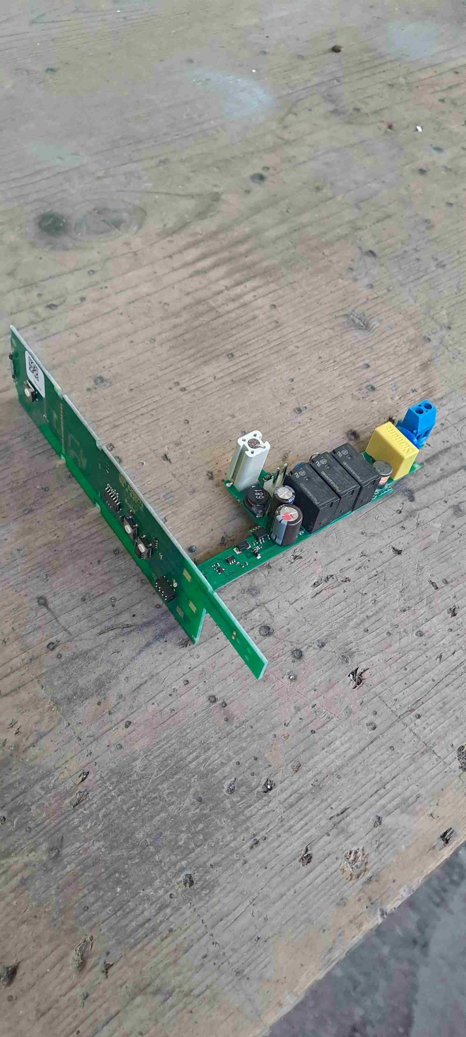

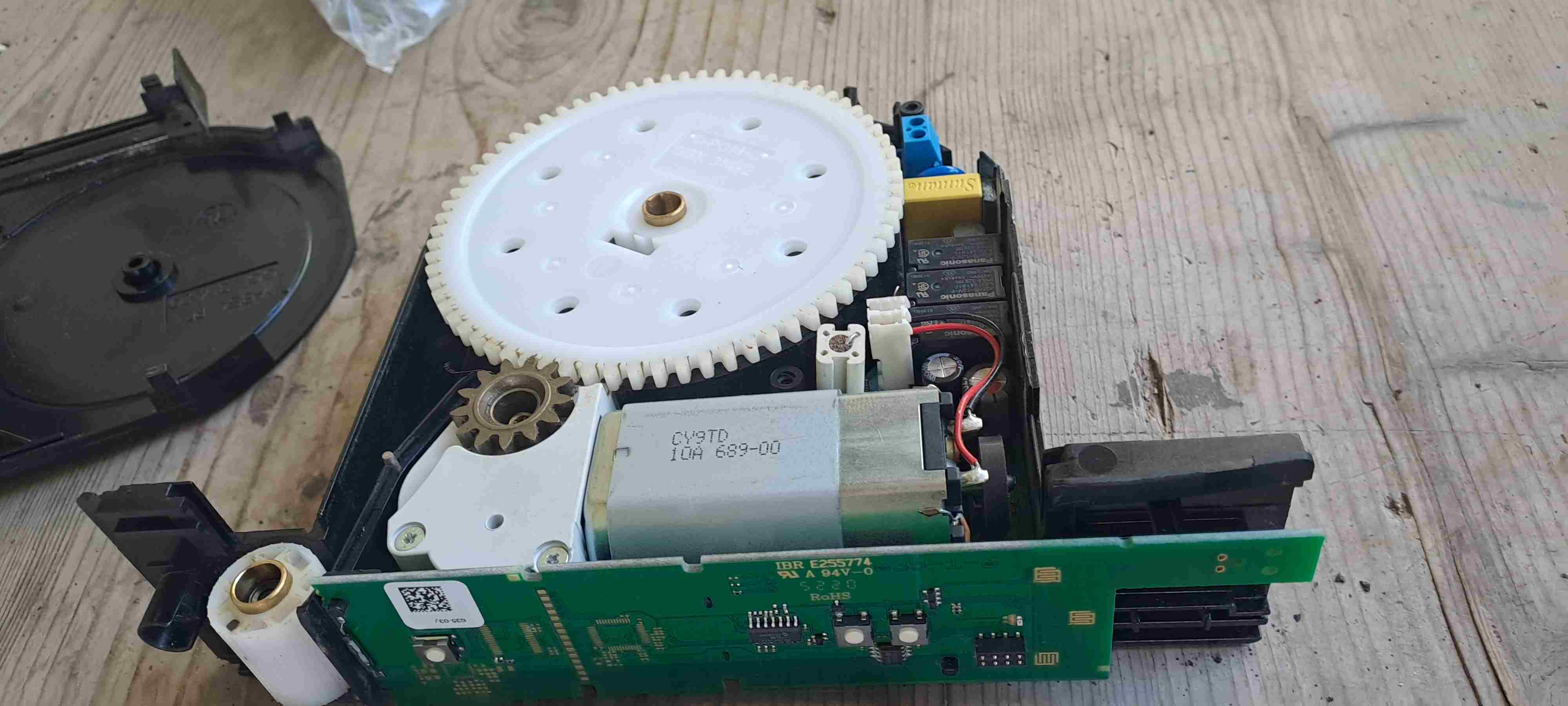

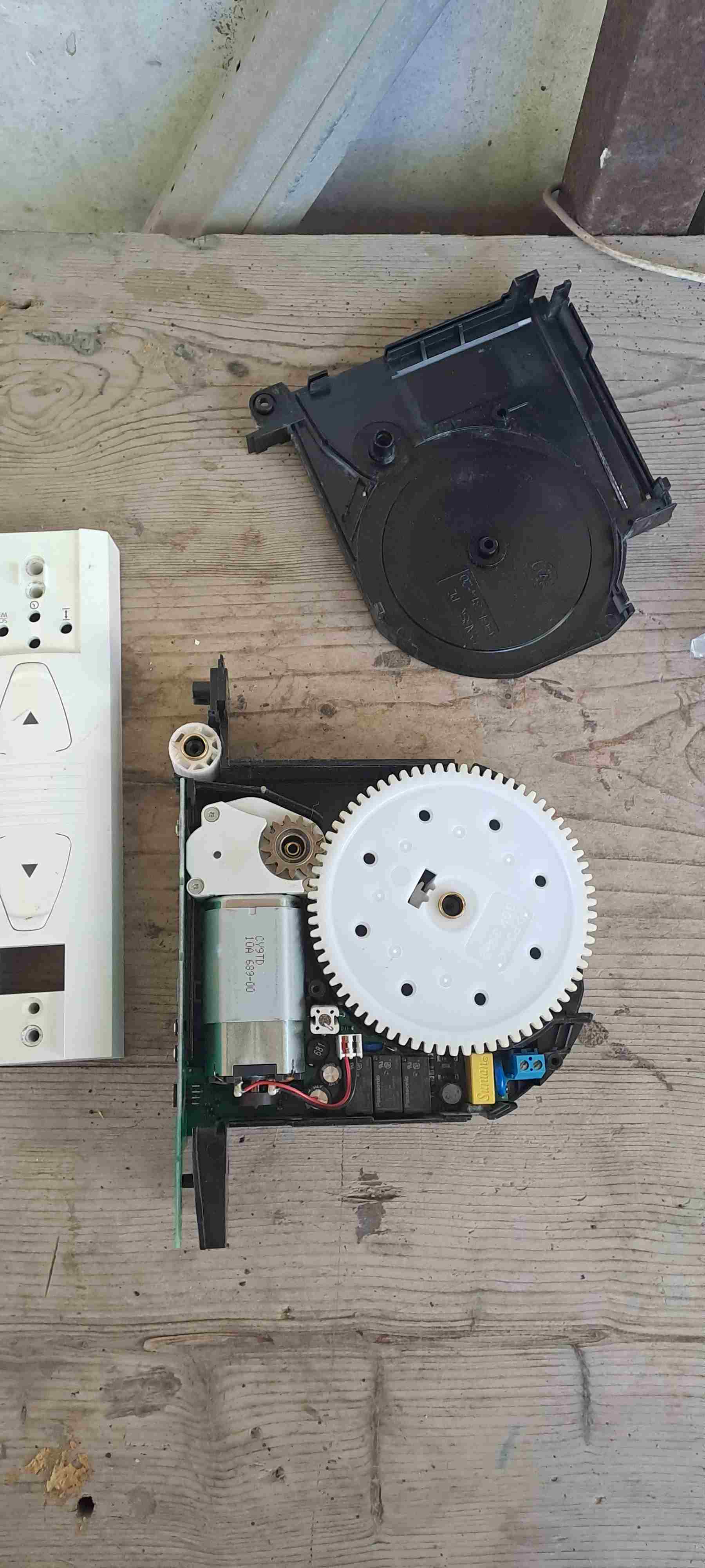

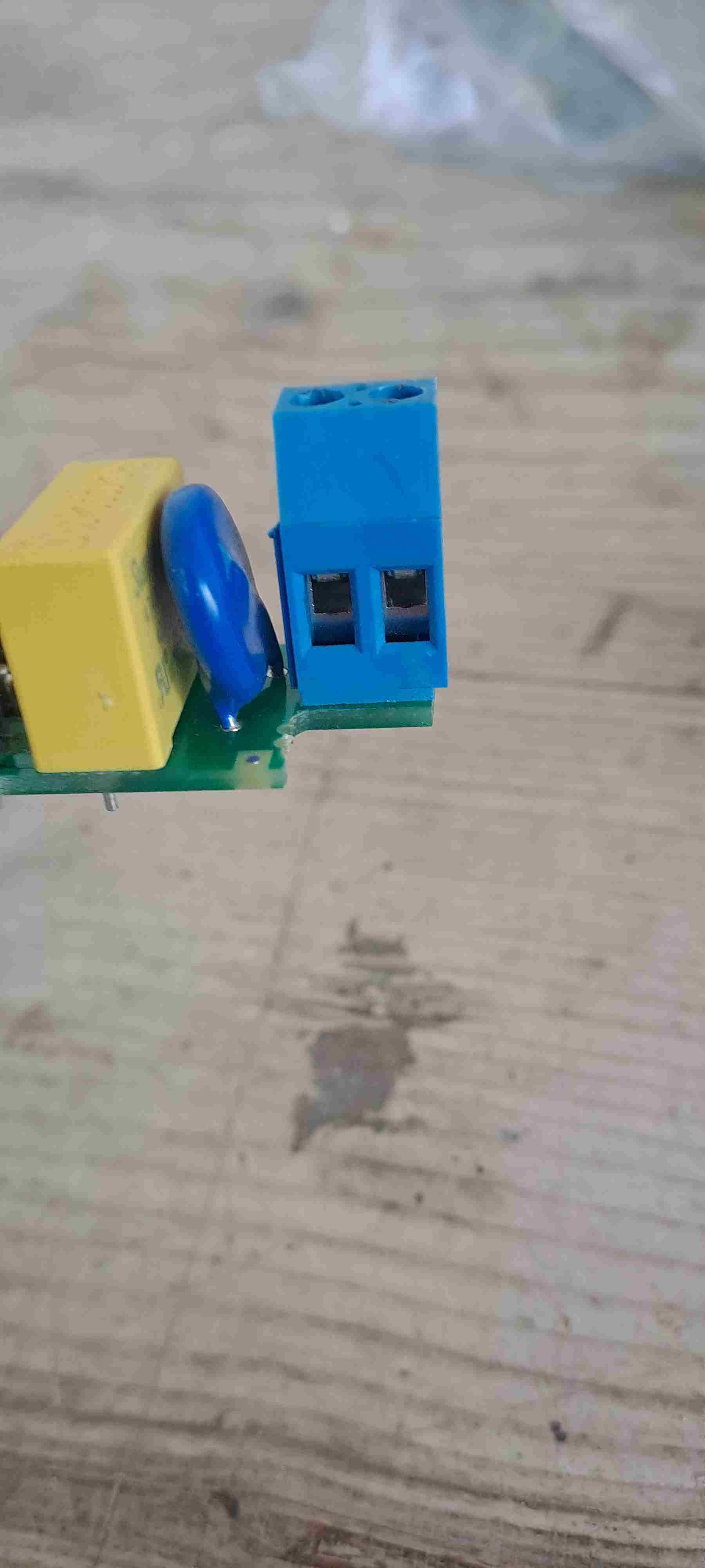

Sony Bravia KDL-50W755C - schermo bianco e led rosso 5 volte
mistertv ha risposto a Salvatore Biondo alla discussione in Sony
No con meno di 200 euro te la cavi per gli usi televisivi. Poi nel caso quando ti fa il problema verifica prima i 12V come già detto perchè quadro bianco di solito è problema di alimentazione t-con o pannello. -
Giamar ha iniziato a seguire Superrollo GW190 avvolgitore elettrico per tapparelle
Superrollo GW190 avvolgitore elettrico per tapparelle
Giamar ha inserito una discussione in Cancelli elettrici
Salve ho un Superrollo GW190 avvolgitore elettrico per tapparelle da qualche anno ed ha sempre funzionato perfettamente ma all'improvviso non funziona più. L'ho smontato e aperto per vedere se qualche componente della scheda madre fosse bruciato visivamente ma niente. Ho provato a verificare con il tester i vari componenti e forse il morsetto dove si collegano i 2 cavi per portare corrente non dà segni di vita. Potete dirmi se la mia verifica da dilettante è corretta? Con scheda non alimentata Ho posizionato il tester su 𝛀 ed anche su V~ E con i puntali sul morsetto non dava risultato in nessun modo. È corretto e quindi il problema è il morsetto? . please Grazie mille -
michpao ha iniziato a seguire Lavastoglie indesit DMIE 2B19 non parte
Lavastoglie indesit DMIE 2B19 non parte
michpao ha risposto a Aurelio Scarpulla alla discussione in Lavastoviglie
Metti foto delle spie che lampeggiano (per capire la posizione) e conta i lampeggi prima della pausa? -
nessuno ha nominato DeWalt...è un caso o è sopravvalutata come marca?
Scambiatore urmet 788/51 non scambia
gettis ha risposto a gettis alla discussione in Citofoni, videocitofoni e intercomunicanti
Buonasera. Ho risolto il problema studiando meglio lo schema; era rimasto un altro filo che portava la 12 volt dall'alimentatore al comune G/T del posto esterno -
Radio C3200K della Grundig SOS potenziometri
Alberto57 ha risposto a Alberto57 alla discussione in Radio - Stereo - Autoradio - HiFi - CD - DVD
... Riccardo fatti una risata!... avendoli smontati tante volte, poi alla fine deluso dai risultati, pensavo...tanto sono diventati vecchi come me e poi mi mettevo a ridere pensando alle risate che facevo con mamma quando, ogni tanto veniva con me in moto...e voleva che fossi andato più veloce! Io le facevo notare che eravamo già a 170km/h... Già, come passa il tempo! Il prossimo anno son 70 x me e dovrei decidermi a scendere dalla moto, ma non ci riesco ancora...sono nato con le moto da cross e subito dopo con le giapponesi a due tempi...ma eravamo all'inizio del 1970 e oggi sono in sella alla mia undicesima moto. Basta ricordi, pensiamo al duro presente! Scusate lo sfogo -
Aurelio Scarpulla ha iniziato a seguire Lavastoglie indesit DMIE 2B19 non parte
Lavastoglie indesit DMIE 2B19 non parte
Aurelio Scarpulla ha inserito una discussione in Lavastoviglie
Salve dopo autotest della mia lavastoviglie indesit DMIE 2B19 rimangono lampeggianti la spia rossa del sale e la spia del programma 55 gradi più on/off anch'essa lampeggiante qualcuno sa a quale problema corrisponde? Grazie P.s. inizialmente si bloccava durante il lavaggio premevo il tasto start e ripartiva. Adesso non parte più emette tre beep e lampeggia il tasto avvia/pausa -
Sony Bravia KDL-50W755C - schermo bianco e led rosso 5 volte
Salvatore Biondo ha risposto a Salvatore Biondo alla discussione in Sony
Perfetto. Quando mi si ripresenterà il problema comprerò un oscilloscopio, che forse costa più di una riparazione dal tecnico. -
Radio C3200K della Grundig SOS potenziometri
Alberto57 ha risposto a Alberto57 alla discussione in Radio - Stereo - Autoradio - HiFi - CD - DVD
Ciao Riccardo, grazie. In realtà ci avevo già provato, ma senza alcun risultato degno di nota. Attualmente accendo la radio evitando anche di "guardare" il cursore del volume, altrimenti si arrabbia. Durante il funzionamento a volume ultra basso, ogni tanto si avverte una sparata a volume alto e in perfetta distorsione. Ecco perchè mi ero deciso per la sostituzione, ma non vorrei modificare l'aspetto. Un tempo avevo anche pensato di applicare un piccolo box plastico sul retro e inserirvi dei potenziometri rotativi equivalenti (e c'è sempre il problema del 4° piedino del volume per il Loudness...come risolvere in alternativa?)...tante idee pur di farla funzionare in modo decente. Grazie per i suggerimenti - Oggi
Livio Orsini ha iniziato a seguire Motori velocita costante
Motori velocita costante
Livio Orsini ha risposto a Colonial54 alla discussione in Motori - Generatori
Attualmente la miglior soluzione con il miglior rapporto costo-prestazioni-affidabilità è usare motori BLDC con relativo drive. Da quello che hai scritto meglio rivolgersi ad un fornitore che fornisca l'intero azionamento, ovvero motore e drive; in questo modo sei sicuro di non avere incompatibilità tra motore e drive, -
NovelVino ha iniziato a seguire lg 43lh510v non si accende
TV Lg non accende, presente led standby, ma premendo non succede nulla trovi condensatori C501-502-503 in corto, sostituito IC MP3378E, condensatori non piú in corto, ma comunque alla pressione di ON la TV non accende. Qualcuno mi dà una mano? grazie
Per lavoro ho bosch a 18V (anche qualche ex makita), vanno benissimo e sono affidabili. Ultimamente sto' prendendo diversi utensili della worx e devo dire che sono fatti bene e costano meno dei bosch.
Ctec ha iniziato a seguire Motori velocita costante
Sinceramente, io opterei per un BLDC. Siccome sono retroazionati da encoder/resolver, sono in grado di garantire la velocità costante. Ora poi si trovano bene apparecchi anche con alimentazione 230Vac, e quasi tutti hanno oramai almeno il Modbus/RTU (seriale) che per mandare sia il SP che il Run va più che bene. E basta un qualsiasi PLC dotato di Modbus/RTU per gestire il tutto in semplicità. Tutta roba poi di marca e affidabile, a prezzi più che contenuti.
TV Samsung UE43RU7175UXZT-righe orizzontali e verticali e sdoppia immagine
Riccardo Ottaviucci ha risposto a micerinus alla discussione in Samsung
isolali con nastro adesivo 6-7 alla volta cercando di individuare i segnali CKV sui flex della metà di schermo che genera il difetto -
Radio C3200K della Grundig SOS potenziometri
Riccardo Ottaviucci ha risposto a Alberto57 alla discussione in Radio - Stereo - Autoradio - HiFi - CD - DVD
molti potenziometri sono smontabili e con abilità e pazienza si possono ripristinare. Occorre però vederli prima -
Salve a tutti, scrivo qui sperando che sia il posto giusto; Chiedo al forum perche' dove vivo, in Messico, non sono in grado di trovare il supporto e le necessarie informazioni, molti venditori non rispondono altri sono dei meri venditori di limoni; Per un progetto in fase di industrializzazione dovrei usare dei motori da circa 200-250 watt da gestire a velocita' costante e SP variabile; Durante il funzionamento si presentano continuamente dei picchi di coppia sporadici ed imprevedibili; Si tratta di un progetto agricolo; Il problema e' nella logica necessaria alla gestione del tutto che come ho detto deve essere commerciale e che suppongo richieda una certa potenza di calcolo, anche un mini-micro PC, contenendo codice proprietario sarebbe malvisto, alla fine si starebbe puntando su di un piccolo plc che pero' non supporta i calcoli necessari. Finora e' stato tutto ingegnerizzato con motori DC gestiti da un sistema tipo arduino, un TEENSY V4.1 e si e' raggiunta una funzionabilita' soddisfacente; Ora non volendosi addentrare nello sviluppo di apparati proprietari si starebbe cercando qualcosa di industriale di marche possibilmente note ed affidabili; Starei cercando quindi dei motori: DC, trifase AC, brushless o step, non importa quale e sopratutto i relativi azionamenti che forniscano il funzionamente a velocita' costante embedded, cioe' vorrei limitarmi ad inviare un SP ed un comando di RUN;
Scheda comando riscaldamento escavatore CAT312LC
Ok, grazie di tutto Livio. Se riesco a fare una foto del lavoro finito ve la posto. -
Problema scheda alim. TV LG oled65"
mistertv ha risposto a markiuti alla discussione in LG - Goldstar
Come dice Dumah Brazorf puoi mettere i condensatori con tensione d'isolamento 450V. Visto che dici di aver trovato tracce di liquido, cambiali e vedi se il difetto si risolve. -
Sony Bravia KDL-50W755C - schermo bianco e led rosso 5 volte
mistertv ha risposto a Salvatore Biondo alla discussione in Sony
Bè, un tv non è un semplice citofono. Però visto che vuoi cimentarti allora con l'oscilloscopio verifica i segnali LVDS in uscita alla T-CON e se tutto è in regola scagioni main e t-con cosi come verifica i 12V di alimentazione per la T-CON ovviamente in presenza del guasto altrimenti troverai sempre tutto nella norma. Se i segnali sono come proposti dal service manual indirizza le ricerche sullo schermo e le sue driver anche se quadro bianco solitamente è mancanza di alimentazione per T-CON o pannello. -
Potrebbero essersi ossidati i contatti dei pulsanti. Provali uno ad uno con un tester
Radio C3200K della Grundig SOS potenziometri
Alberto57 ha risposto a Alberto57 alla discussione in Radio - Stereo - Autoradio - HiFi - CD - DVD
Grazie Nik-nak Sembrano simili...proverò a dissaldare i miei e prendere le misure. Speriamo bene! C'è anche il problema del Loudness...altrimenti come risolvere? Vediamo -
Radio C3200K della Grundig SOS potenziometri
Nik-nak ha risposto a Alberto57 alla discussione in Radio - Stereo - Autoradio - HiFi - CD - DVD
A meno di non trovare un ricambio originale, la vedo dura. Secondo me ti conviene cercare un potenziometro simile, per poi adattarlo meccanicamente, magari incollandolo sul pcb, oppure sulla plastica interna, collegandolo poi con dei cavi al pcb Prova a vedere se tra questi: Aliexpress c'è qualcosa che dal punto di vista elettrico e meccanico, si può adattare. -
Scheda comando riscaldamento escavatore CAT312LC
Livio Orsini ha risposto a Leone2285 alla discussione in Elettronica generica
Al più può capatare disturbi, però se c'è un condensatore verso lo zero volt, di capacità sufficente, gli spikes diventano ininfluenti. -
Radio C3200K della Grundig SOS potenziometri
Alberto57 ha inserito una discussione in Radio - Stereo - Autoradio - HiFi - CD - DVD
Salve, vorrei chiedervi un consiglio. Tantissimi anni fa acquistai per mia Mamma questa radio “Grundig c3200k”. Lei non c’è più ed io desidero tenere con me questo ricordo, possibilmente funzionante. Il problema è che la radio si accende perfettamente, ma si ascoltano anche tanti rumori tipici di potenziometri che non lavorano più bene. Ho cercato di pulirli con spray Pulisci-Contatti (non oleosi), ma la soluzione reale dovrebbe essere la sostituzione del potenziometro dei Toni e quello del Volume. Non riesco a reperirli, per forma e/o dimensione, si aggiunga inoltre che il potenziometro del volume ha anche un quarto piedino collegato per la compensazione del Loudness. Ovviamente non vorrei modificare l’aspetto esterno della radio, facendo fori per utilizzare potenziometri rotativi. Per piacere, il forum può darmi un suggerimento, magari dettagliato? Vi invio le scansioni e foto di alcuni dettagli. Vorrei inviare anche le scansioni del manuale, ma non so come fare, visto che tra gli allegati non mi è consentito inviare file pdf. Grazie in anticipo. Saluti, Alberto -
Problema scheda alim. TV LG oled65"
markiuti ha risposto a markiuti alla discussione in LG - Goldstar
Putroppo della leggera fuoriuscita sulla parte frontale non ho fatto foto, ma vi assicuro che è uscito il nucleo nero di 1/1.5mm. senza tracce di liquidi e nella foto si intravede il nero che dovrebbe essere tutto a filo del condensatore. Beh! scoppiati no altrimenti non si accenderebbe la tv immagino, diciamo che sono leggermente deformati. @Dumah Brazorf avevo letto che se il valore è inferiore è più facile che si surriscaldano inoltre come dimensioni sono più piccoli, invece va bene se il valore è superiore tipo 500V ma prorio non li trovo in rete.. andrò in qualche negozio di elettronica, nessun altro sospetto. @3kek1 non è banale per questo voglio tentare di sostituire solo i condensatori, male non ne faccio. Di schede ne ho solo due una di alimentazione e una per la gestione. Ho sentito l'assistenza LG nella mia zona, mi hanno chiesto dai 400 ai 500 € per la diagnosi e sostituzione scheda.
