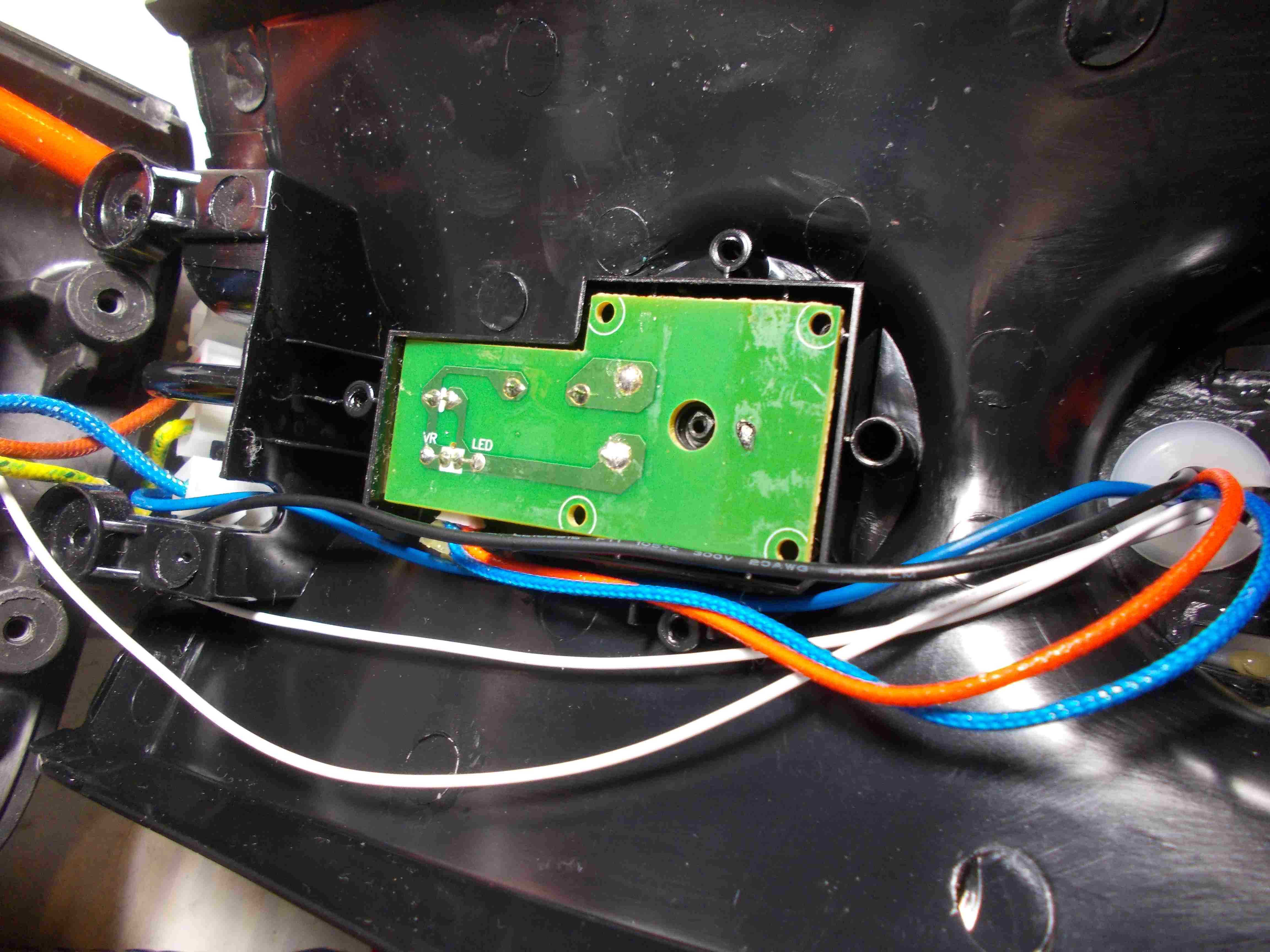

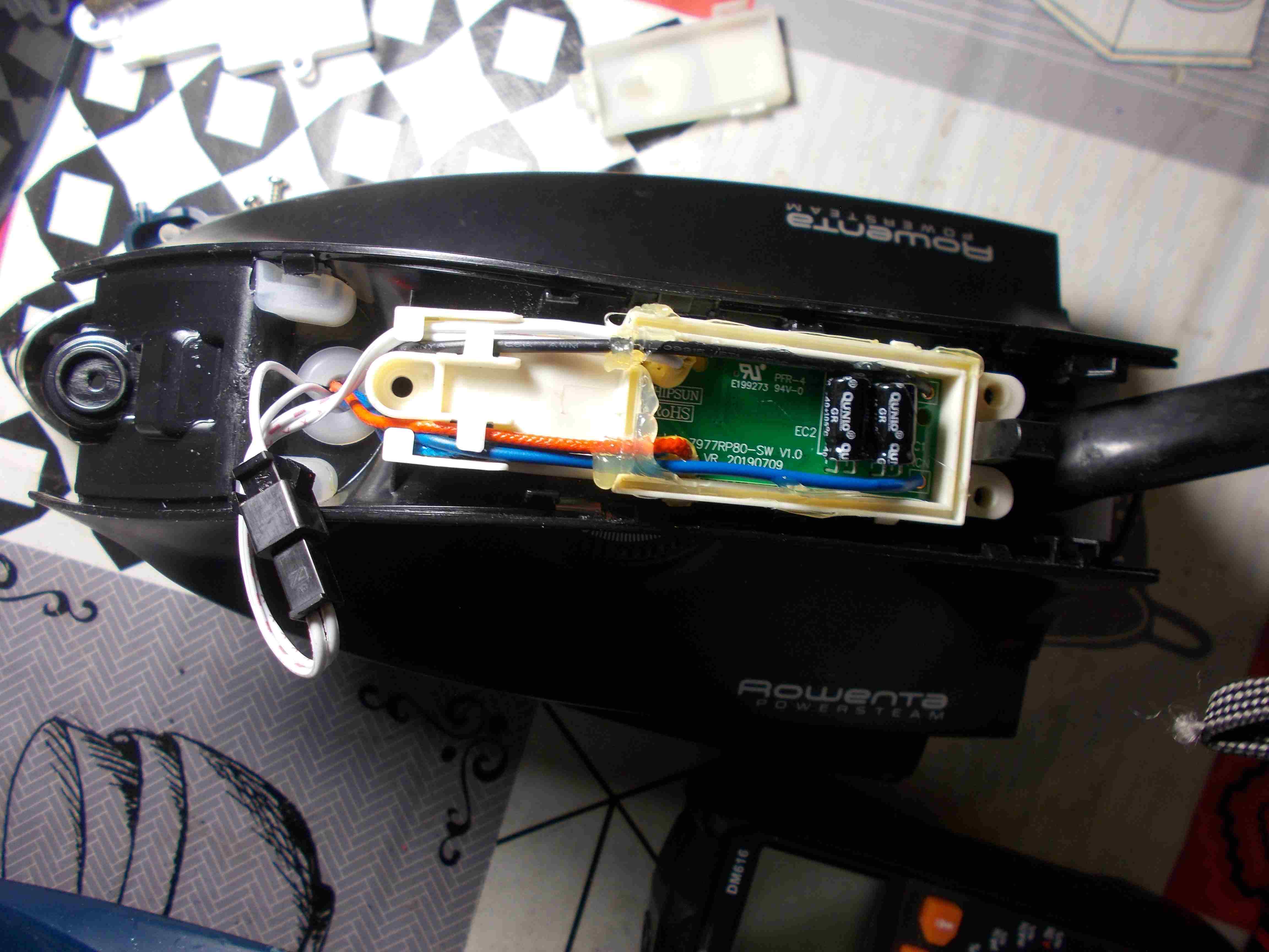

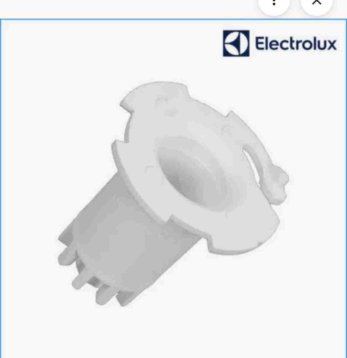

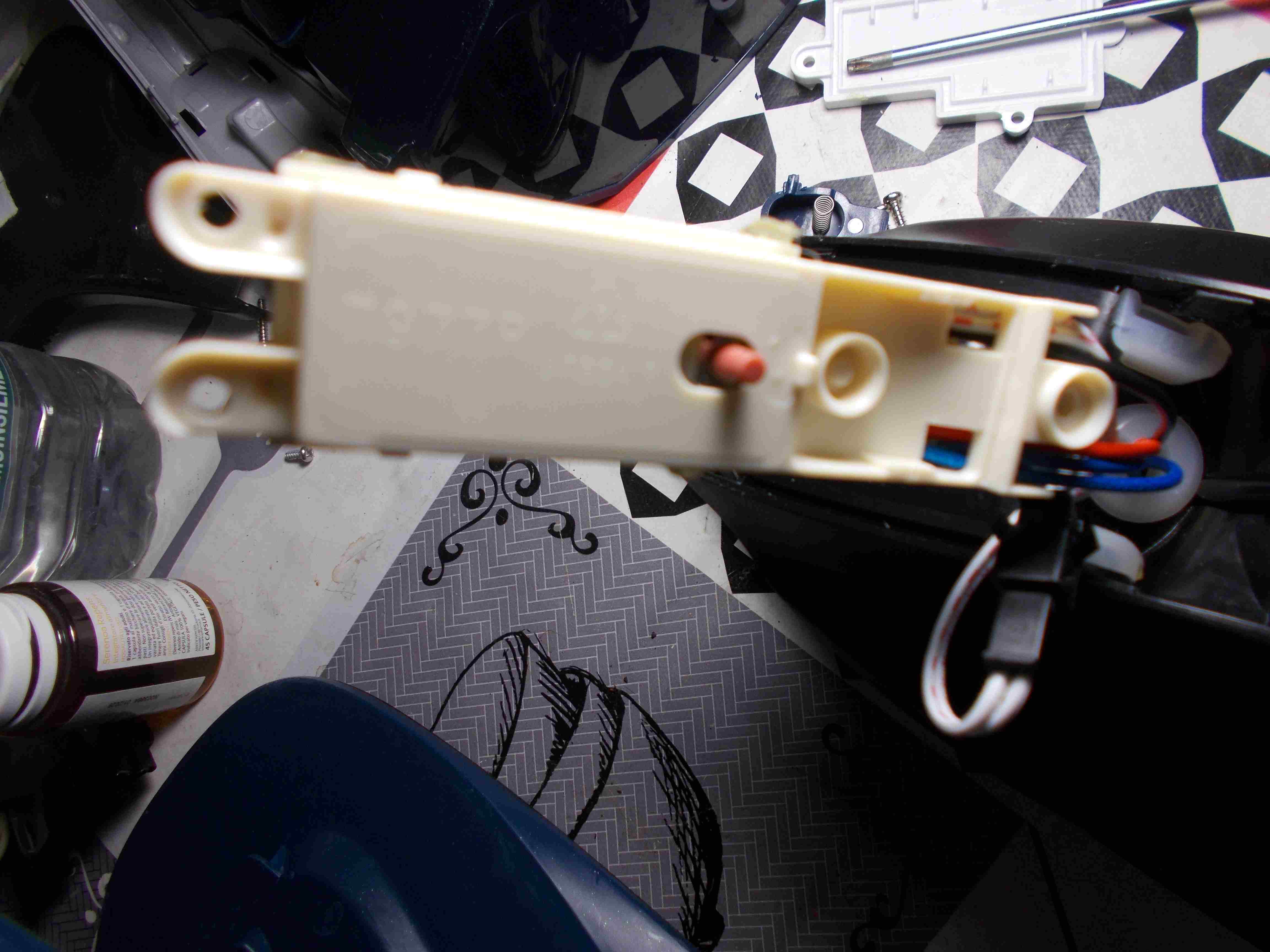

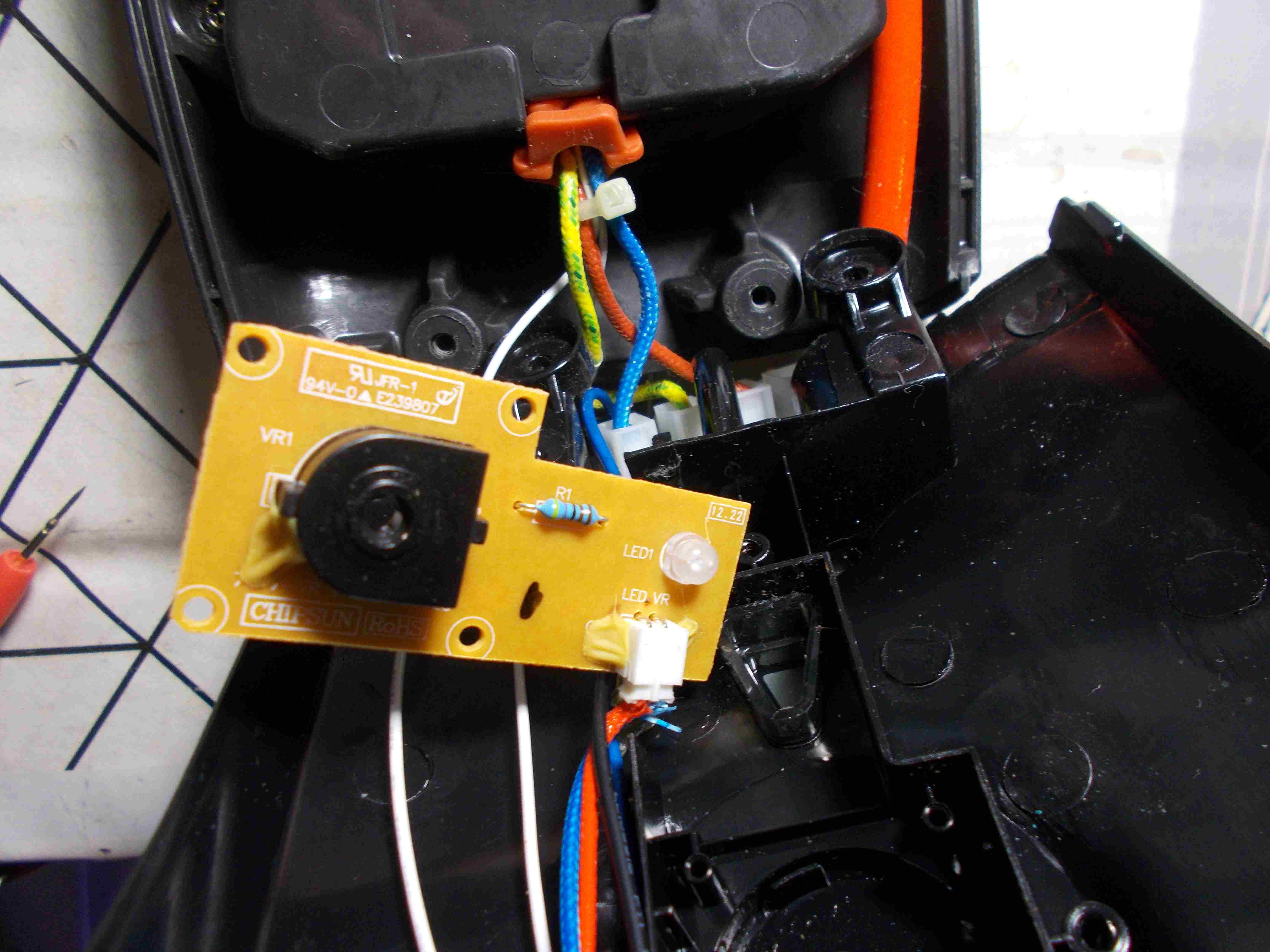

  1. Nell'ultima ora
  2. Scusate, sono stato tutto il giorno fuori casa,le cose sono come descritte da Leone,che mi si e' affiancato per questa sfida contro il ferro,non ho letto il manuale e non l'ho cercato,ho premuto i tasti con ogni possibile combinazione con tempi di permanenza sui tasti anche diversi ma niente. la schedina sopra il ferro l'ho stappata ma e' bloccata dalla colla in sede, si vede sotto il pulsante vapore. l'altra sschedina e' quella con il potenziometro un led e un resisore. come facciano a ricavare la tensione per il led c.c. non si capisce, forse dovro' aprire anche la piastra, vediamo.
  3. Stefano Dalmo
    Aiuto vecchia lavatrice REX Z550TX
    Quando se ne viene la manopola , vedi che rimane questo componente a vista , si sarà rotta la levetta mobile . E quindi girando esce dagli incastri . e l’unico fermo che gli impedisce la rotazione è quella levetta , si sgancia attraverso quel buchino che si vede sulla manopola
  4. Alessio Menditto
    Ricambi filtri per ventilazione meccanica
    Scusami ma, la spugna non ha assolutamente le caratteristiche che hanno quei filtri. Se dici vuoi dei filtri “equivalenti” ma più economici, è un discorso, se tu pensi di mettere cose che non sono equivalenti, metti a rischio l’impianto e la salute. Quando si parla di aria trattata non c’è da scherzare, virus batteri e legionella vanno bloccati sicuramente, se metti una spugna che per definizione trattiene l’umidità, i virus e i batteri e le muffe si moltiplicano come conigli, secondo me non hai la minima idea del rischio che si hanno con questi impianti.
  5. Marco Fornaciari
    Invertire marcia motore 24v con ricevente + pulsante
    Nello schema c'è, solo che è temporizzato alla diseccitazione: è solo che dal 1976 che edito, e faccio funzionare, quegli schemi con contattori dotati di contatti ausiliari ritardati alla diseccitazione, in questo caso 2 secondi bastano. Il tutto si deduce dai simboli utilizzati e dalla numerazione dei contatti. Quello cschema lo uso anche quando è una uscita di un PLC che sostituisce il pulsante, mai avuto problemi. Certo dopo 10 anni e N manovre al minuto H24, il contattore o/e il blocco aggiuntivo temporizzato decidono di non funzionare più, ma il fusibile non salta. Ad un esame o colloquio di lavoro questo sarebbe un quiz basico.
  6. killbill831
    Ricambi filtri per ventilazione meccanica
    Lo so ma vorrei trovare la spugna ma non capisco come trovarla. Sono molto facili da installare
  7. Oggi
  8. Alessio Menditto
    Ricambi filtri per ventilazione meccanica
    Sono filtri specifici, non puoi sostituirli con roba economica o scadente, ne va della salute.
  9. killbill831
    Ricambi filtri per ventilazione meccanica
    So solo che è spugna g3 e li vende la zendher https://shop.zehndergroup.com/ch-it/product/zehnder-filterset-cld-g3-black
  10. lucc
    Impianto sat + DDT
    Grazie mille e buona serata.
  11.  borgo77
    Forte rumore improvviso in centrifuga
    La crociera si trova solo lato puleggia
  12. certosino67
    Forte rumore improvviso in centrifuga
    Ma la crociera a cui ti riferisci si trova su entambi i lati? I rigagnoli che vedi è grasso colato, probabilmente quando cambiai il cuscinetto 2 anni fa devo averne messo in abbondanza.
  13.  borgo77
    Forte rumore improvviso in centrifuga
    se si è rotto un braccio della crociera, a vuoto può girare regolarmente, con il peso è diverso comunque dalla foto mi sembra di vedere i rigagnoli ferrugginosi tipici dei cuscinetti andati
  14. Salve a tutti, vorrei costruire un termostato con un microcontrollore (una board NRF52840 micro pro) collegato ad un sensore della temperatura ed un relè che apre e chiude il comando di accensione della caldaia a gas. Volendo alimentare il termostato con una batteria al litio (3,7-4.2V) ho pensato di utilizzare un relè bistabile azionato da un pin del microcontrollore collegato a un transistor (2N2222) con diodo di flyback che consuma solo durante l'impulso inviato per cambiare lo stato. Vorrei utilizzare un relè bistabile a 3V che si trovano su aliexpress tipo questo (https://it.aliexpress.com/item/1005013229164467.html) o questo (https://it.aliexpress.com/item/33009595954.html). La mia domanda per i molti esperti di questo forum è la seguente: Corro il rischio di danneggiare la scheda della caldaia se il relè economico comprato su aliexpress si guasta (per esempio non isola bene i 3V sul contatto) ? Oppure semplicemente smette di funzionare, resta sempre aperto o chiuso ma senza sostanziali pericoli ? Ci sono soluzioni migliori e più affidabili ? Grazie per l'aiuto
  15. _.Giuseppe._
    Recupero lavasciuga ferma da tempo
    Ciao a tutti, siccome sono in procinto di acquistare casa, la mia vicina vuole regalarmi questa lavasciuga per arrangiare un attimo prima dell'acquisto di lavatrice ed asciugatrice separate. Si tratta di una lavasciuga Fust Primotecq WT1206E (arriva dalla Svizzera ed è un'italianissima Ardo/Merloni) ed è ferma da un po' di anni. Prima di metterla in uso, vorrei darle una bella disincrostata ed una pulizia accurata in modo tale dall'avere una macchina pronta all'uso. Cercando online, sono riuscito a trovare il manuale d'uso e manutenzione e lì ho scoperto essere probabilmente una 6kg in lavaggio e 3kg in asciugatura, 1200 giri di centrifuga max. Oltre a darle una pulita generale, sapete dirmi se devo controllare altro? Ogni consiglio, suggerimento tecnico o indicazione su eventuali ricambi compatibili sarebbe davvero apprezzato! Grazie in anticipo a tutti! 😊
  16. frapenas
    Rigenerazione tubo catodico
    Andata, ci sono riuscito, il livello di emissione è passato dallo 0% a quello che vedete e comunque ha ripreso il fuoco alla grande e si vede benone
  17. Buonasera a tutti, mi servirebbe una grossa mano da parte Vostra. il mio commutatore originale del mio forno si è bruciato, non Trovo l’originale il mio forno ha 10 funzioni più lo 0, e o acquistato questo. Commutatore per Forno compatibile con Lofra Gottak 810802K 10 + 0 Posizioni 11 + 11 Contatti per Modelli: MCV96AMF/CV 12509994 03201195, PG96MFR/C 60060019 1312BP4095, il venditore mi ha garantito che va bene il mio ha il codice 41.48023.007. 05340. sono 5 giorni che ci provo ma non riesco, ho fatto delle foto prima di smontare il vecchio, ho ricollegato come era ma niente, qualcuno mi ha detto che i contatti sono invertiti, ho provato a invertirli ma niente. qualcuno ha lo schema o mi può essere di aiuto? Grazi in anticipo, allego foto.
  18. Penso che ciò lo abbia fatto quando nessuna sequenza faceva cambiare le cose. Comunque dal manuale che ho visto io i tre lampeggia non risultano contemplati tra gli errori sistemabili dal cliente e quindi si rimanda alla voce altro che sarebbe l'assistenza. Vediamo se ecate riesce a postare qualche foto. Da una parte pare essere incollato.
  19. certosino67
    Forte rumore improvviso in centrifuga
    Ho provato a svitare il bullone che si vede in foto che tiene il cuscinetto in sede. Ebbene se non faccio molta forza e non blocco il cestello quest'ultimo ruota insieme al bullone ma se tengo fermo il cestello con una mano il bullone ruota portantosi dietro un rumore di ferraglia incastrandosi contro il cestello che va fuori centro. Il perno di rotazione che immagino sia saldato o fissato in qualche maniera al cestello si è dissaldato/spaccato?
  20. Ciao a tutti, sto provando il funzionamento della caldaia solo come riscaldamento ed il funzionamento è regolare.... il problema del blocco si ha solo nel funzionamento acqua sanitaria.....se durante il riscaldamento apro l'acqua calda allora iniziano frequenti accendi e spegni del bruciatore e ho notato che il tubo di ingresso acqua fredda in caldaia si scalda........scusate spero di essermi spiegato bene.....secondo voi cosa potrebbe essere?
  21. scintilla02
    Frigorifero samsung RSA 1STVB perde acqua
    Buongiorno Il frigorifero in oggetto dei miei suoceri perde acqua da sotto. 3 mesi fa è intervenuto un tecnico ed ha cambiato la sonda sbrinamento lavorando solamente dalla parte posteriore del frigo almeno cosi riportano i miei suoceri. Ho aperto il pannello posteriore ma ci sono solamente i connettori del compressore e della ventlola di raffreddamento e non vedo nessun altro filo o sensore. Mi dicono che ha sfilato un filo lungo circa 20 cm e sostituito con un altro ma sinceramente non capisco quale sia.
  22. Livio Orsini
    Invertire marcia motore 24v con ricevente + pulsante
    Per miglior sicurezza l'interblocco elettrico si esegue usando contatti ausiliari del contattore, il contatto ausiliario di uno taglia l'alimentazione all'altro, in questo modo si può avere contemporaneità solo i contatti di potenza fossero stati "saldati" da un'extra corrente. Io ho sempre fatto eseguire l'interblocco elettrico usando i contatti ausiliari; nei comandi "Y"-"D" sempre interblocco meccanico.
  23. frapenas
    Rigenerazione tubo catodico
    Ok, ma parchè non sono riuscito ad ottenere le scariche? C'è qualcosa con cui ovviare? Chiedo scusa
  24. Leone2285
    Invertire marcia motore 24v con ricevente + pulsante
    Hai perfettamente ragione, confidavo sul fatto che nel caso di errore, schiacciando entrambi, si avrebbero 2 positivi ai capi del motore e quindi non dovrebbe succedere nulla di pericoloso. Come imput forse potrebbe essere aggirato mettendo come switch un comando per finestrini che alla fine sono due microswitch interbloccati meccanicamente; per quanto riguarda il controller mi sembra che c'è una modalità di funzionamento in cui i due relè sono interbloccati quindi quando accende uno l'altro non può attivarsi. Ciò che temevo del mio sistema era l'incollaggio di uno dei relè che alimentano il motore. Sicuramente un sistema omologato prevede dei fine corsa e un sistema più intelligente di quello che ho postato.
  25. Da quanto scrive sembra che abbia premuto i tasti casualmente; se è così non va bene perchè ci vuole la giusta sequenza che si trova descritta sul manuale. Quale? non ci ho fatto caso. Da dove dovrebbe arrivare se non c'è altro? P.S. Ho visto ora l'alloggiamento della schedina, mi sono perso gli ultimi post. Cosa c'è su quella schedina? Foto?
  26. Ciao @NovellinoXX e grazie per avere risposto. La schedina che hai postato vorrei escluderla in quanto @ecate l'ha comprata nuova e sostituita in questi giorni. Siccome a bordo della piastra ci sta un altra schedina avevamo ipotizzato che il guasto potesse risiedere in questa. Il dispositivo presenta un tasto anticalcare che al momento non risponde ai comandi. Il lampeggio continuo di tutti i tasti sulla schedina che hai postato sembra segnare un guasto critico tale da non fare avviare qualsiasi opzione di utilizzo. Visto che la resistenza e la pompa alimentati direttamente funzionano abbiamo pensato a un feedback che già all'inizio viene a mancare alla scheda per chiudere il relè che alimenta la resistenza. Fosse il tuo cosa faresti?
  1. Carica più attività
