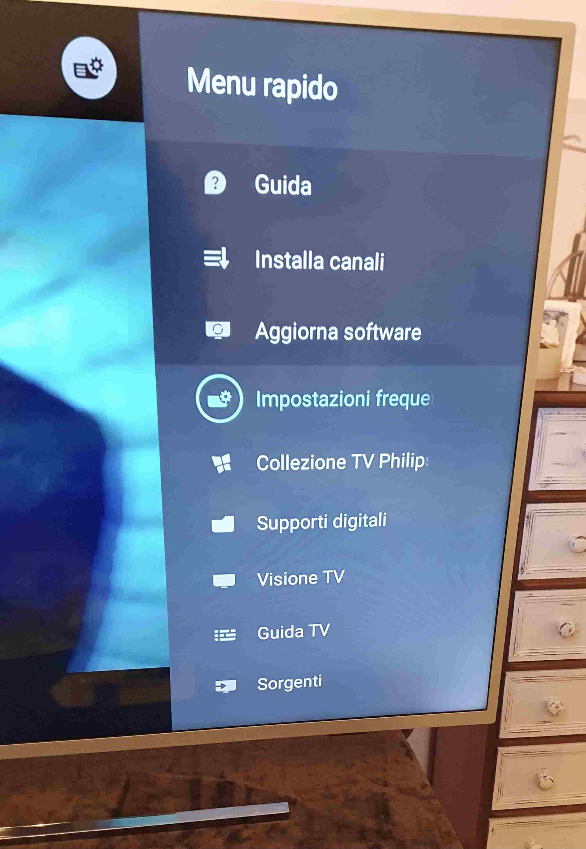

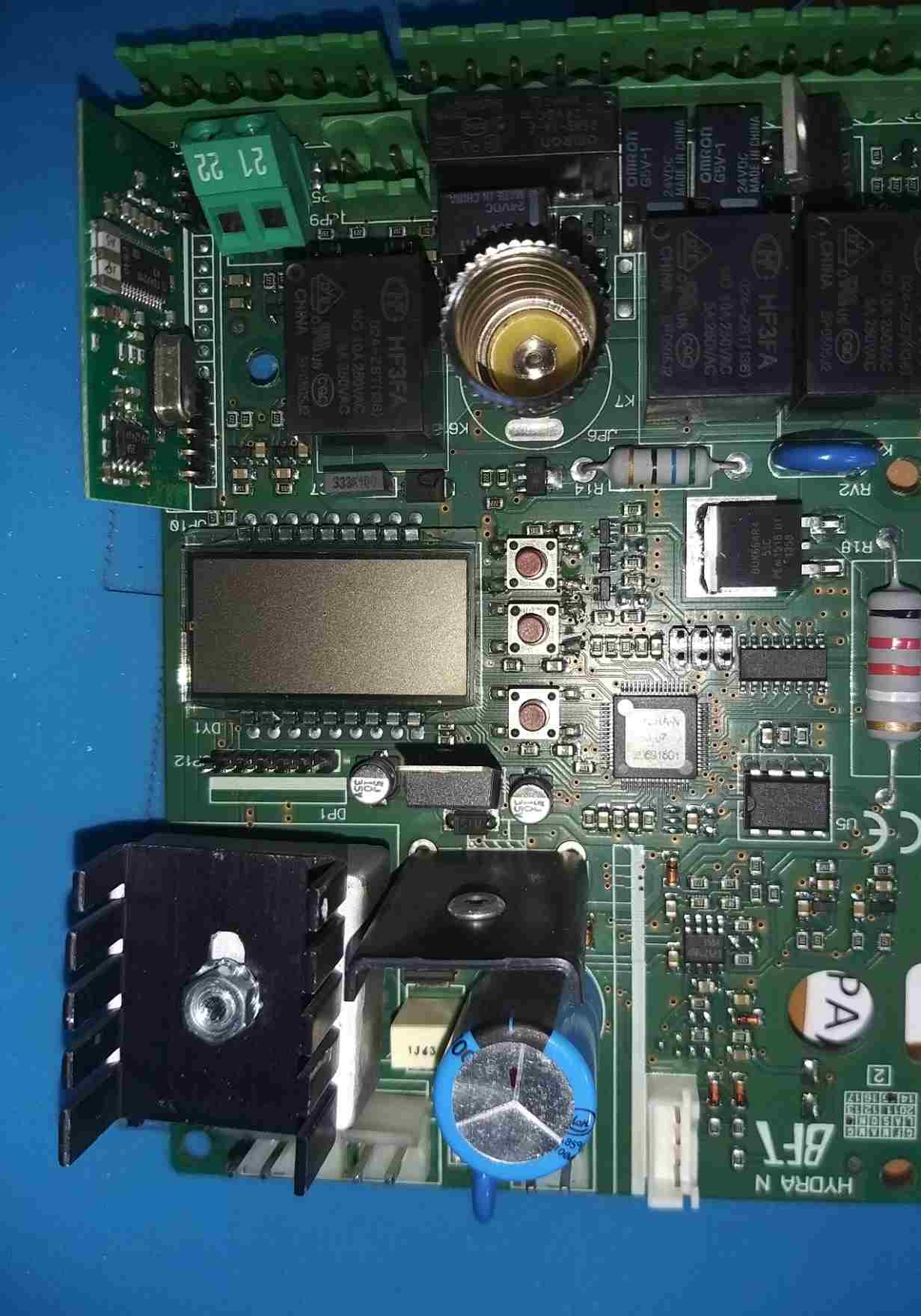

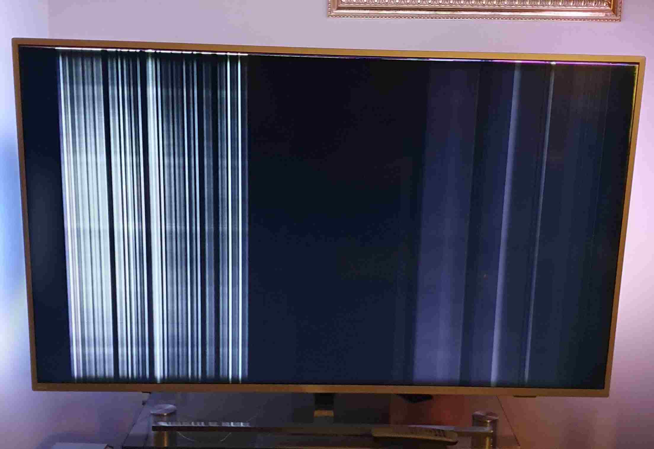

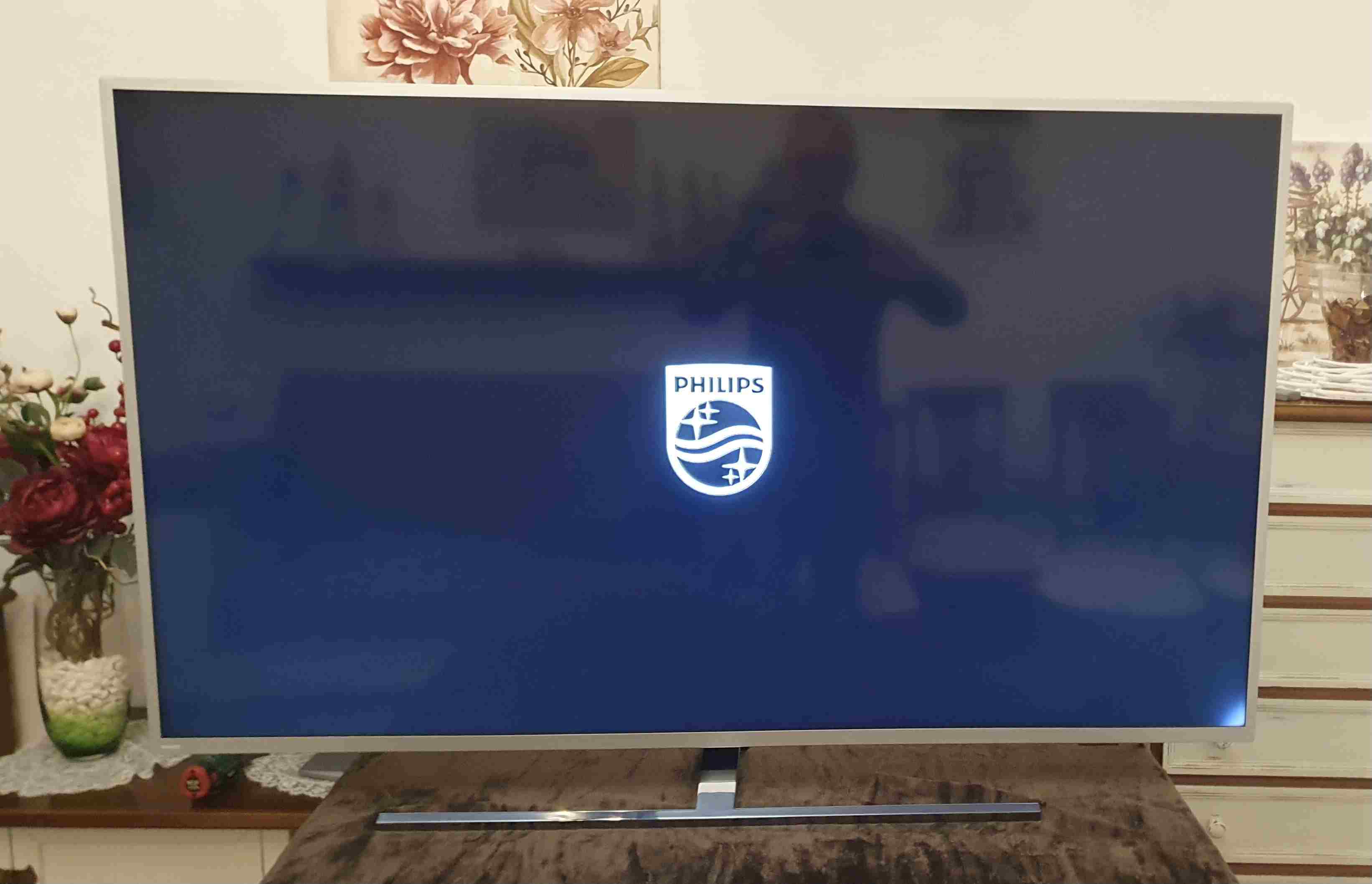

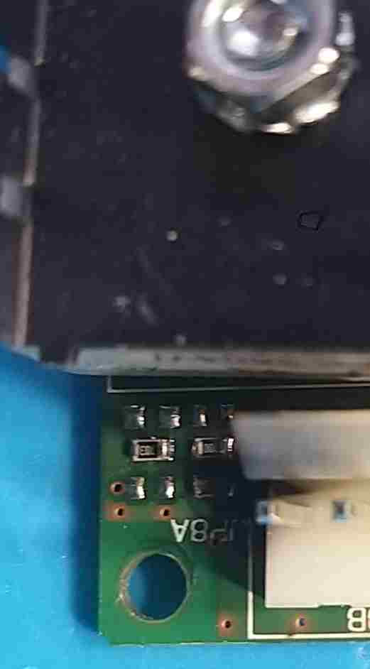

imola ha iniziato a seguire Philips 58PUS8555/12 righe verticali, risolto e macchiolina rimasta
Basculante che non si apre bene
ROBY 73 ha risposto a Edoardo 007 alla discussione in Cancelli elettrici
Comunque, pensandoci bene, presumo che vada bene anche una cinghia generica, non credo ne esistano di tante misure, sinceramente non ho mai dovuto sostituirne una e non ci ho mai dato tanto peso alla cosa -
Philips 58PUS8555/12 righe verticali, risolto e macchiolina rimasta
imola ha inserito una discussione in Philips - Phonola
Ciao a tutti volevo un parere dai tecnici del forum. (Allego foto) Improvvisamente mentre guardavo un programma , lo schermo è sparito e sono emerse righe verticali bianche in movimento. Ho provato più volte il riavvio e prima della comparsa delle righe durante il riavvio, notavo una macchia luminosa nellangolo basso a dx. Sui neri o colori molto scuri la macchia misura circa 3 x 3 cm , sul colori più chiari sfuma e si allarga sfumando verso l’alto. in realtà ho risolto il problema righe , oscurando 4 pin del connettore flat sx della t-con. La Tv si vede benissimo, ma ho un grosso dubbio: ho testato per 2 ore di fila un paio di giorni. La tv si vede molto bene ma quella macchia è rimasta e l’angolino si riscalda , cioè è caldo al tatto poggiando il dito, non da scottarsi …. ma è più caldo del resto del pannello. La mia paura che quella macchia (che potrebbe essere un corto di qualcosa) possa in breve tempo causare qualche malfunzionamento. Mi è venuto il dubbio che avrei potuto provare ad oscurare un num maggiore di 4 pin, ma non l’ho fatto . Non ho idea cosa può essere quel difetto e se può essere risolto in qualche modo. grazie -
Chojna ha aderito alla comunità
SimoneS1 ha aderito alla comunità
Motore automazione deimos kit sblocco difettoso
ROBY 73 ha risposto a saltimbanco alla discussione in Cancelli elettrici
Ciao saltimbanco, Anche se presumo di aver capito quale, posta un paio di foto del motore in questione, perché in trent'anni e oltre, ne sono uscite varie versioni di Deimos -
eygon_93 ha aderito alla comunità
Basculante che non si apre bene
ROBY 73 ha risposto a Edoardo 007 alla discussione in Cancelli elettrici
Potrebbe essere. Potrebbe anche essere, non so come reagisca chimicamente lo Svitol su quella gomma, però secondo me la cinghia era appunto troppo tesa ed il cigolio potrebbe essere derivato da questo, oltre al logorio. Ti dico la verità, proprio una ventina di giorni fa ho avuto a che fare con un'automazione Ultra Exllent / Mormstahl (o Crafword come è nominato il tuo), per altri motivi, mi serviva collegare un semplice pulsante a parete sulla scheda e non trovavo nulla in rete, fino a che non ho trovato QUESTO SITO in cui in basso ci sono quattro rivenditori qui in Italia, ho chiamato il primo a caso (quello di Torino in alto a sinistra) che molto gentilmente mi ha fornito il numero del tecnico che pur non conoscendolo affatto, il giorno dopo mi ha inviato l'estratto dello schema della scheda interna. Quindi prova a sentire uno dei quattro e vedi cosa ti dicono, magari anche l'assistenza diretta, poi vedi tu. Se vuoi ho trovato il manuale di assemblaggio: https://ismartgate.com/manuals/Normstahl_ULTRA_EXCELLENT_manual.pdf e se cerchi in rete come ULTRTRA EXLLENT ce n'è uno multilingua un po' più completo da scaricare. -
Rifacimento copertura tetto: prevede la rimozione delle antenne?
and.1974 ha inserito una discussione in Impianti misti TV-SAT
Nel condominio in montagna dove ho una 2° casa nei prossimi mesi, forse, effettueranno lavori di rifacimento del tetto. L’intervento dovrebbe consistere nel cambiare la guaina catramata nonché la copertura. Questo genere di intervento prevede la rimozione temporanea delle antenne (terrestre+sat)? -
errore 15 lavastoviglie whirlpool
Ciccio 27 ha risposto a s.digennaro alla discussione in Lavastoviglie
Guarda comunque in cima all'elenco delle discussioni. -
Roberto Garoscio ha iniziato a seguire BFT Hydra-N Aggiunta relé su fotocellula COMPACTA A20 per segnalazione attivazione
BFT Hydra-N Aggiunta relé su fotocellula COMPACTA A20 per segnalazione attivazione
Roberto Garoscio ha risposto a Bru2020 alla discussione in Cancelli elettrici
Antonioisola1, il regolamento che dovresti aver letto, vieta di accordarsi a discussioni altrui oltretutto ferme da tempo, se vuoi risposte apri una nuova discussione. -
maspietro ha aderito alla comunità
- Oggi
Impianto elettrico lampadario
Blascogeno ha risposto a Blascogeno alla discussione in Altri argomenti elettrici
Allora, aggiornamento: scatole di derivazione in stanza non ve ne sono, ho verificato col cercafase nella parte più vicina al muro dei fili e fase non ne arriva. Un tempo il lampadario che era collegato a quei fili funzionava, cosa può essere successo e come poter risolvere ora e far funzionare finalmente il lampadario? Tutto quello che aiuta e risolve è ben accetto con gratitudine. Grazie _/|\_ -
Aiuto per utilizzo Algol 11 serie P.
Riccardo Ottaviucci ha risposto a Antonio2188 alla discussione in Brionvega
ho cercato ovunque ma di quella boccola nemmeno l'ombra.Chissà,quando meno me lo aspetto magari uscirà fuori -
Lg Oled65c15la si spegne da solo
Riccardo Ottaviucci ha risposto a lspatti alla discussione in LG - Goldstar
il forum è luogo di discussione e condivisione di esperienze,problematiche,e soluzioni. Il fatto che i problemi si risolvano a mezzo MP esula dalle finalità del forum,pertanto la discussione si chiude qui. -
simuffa ha iniziato a seguire Dubbio valvola Jolly(rompi vuoto) su Solare Termico
Dubbio valvola Jolly(rompi vuoto) su Solare Termico
simuffa ha risposto a antoantoant alla discussione in Solare termico
Guardando sul sito del produttore trovi il tuo sistema: https://www.cordivari.it/prodotto/solare-termico-sistema-termico-stratos-dr/ All'interno dei manuali trovi il manuale di montaggio della valvola rompi-vuoto che ti è stata montata correttamente. https://www.cordivari.it/wp-content/uploads/2025/06/1910000002122-nv01-SIS_109-ISTRUZ.-VAL.-ROMPIVUOTO-STRATOS-DR.pdf Il tuo problema non è lì. -
cacapupu6769 ha aderito alla comunità
Ripristino vecchia lavatrice Castor L653
SuperUCCU ha risposto a SuperUCCU alla discussione in Lavatrici - Asciugabiancheria
Oggi facendo delle prove, noto che la lavatrice funziona benissimo... in fase di centrifuga, noto che alla partenza, il cestello sembra sbattere contro qualcosa di rigido (presumo la zavorra in cemento) e sento "tun tun" solo per mezzo secondo. Poi si stabilizza e lo fa nuovamente quando si ferma. Il problema è accentuato quando il cestello è poco pieno, mentre senza carico o a carico pieno, il difetto non si presenta. E' normale? Altra domanda: in fase di centrifuga, sento che la macchina cambia velocità 3 volte: veloce, lenta, veloce. Sapete a quanti giri la fa? -
foxadriano ha iniziato a seguire Un buon client di posta elettronica e anche facile e con il layout più configurabile?
Un buon client di posta elettronica e anche facile e con il layout più configurabile?
foxadriano ha inserito una discussione in Email client Windows
Ciao, ho sempre utilizzato Eudora perché era semplice e il migliore in termini di configurazione del layout. Adesso Eudora non funziona più e purtroppo devo passare ad un altro client di posta. Potete consigliarmi un buon client di posta elettronica, semplice ma anche ben configurabile dal punto di vista del layout? Grazie -
Sostituzione vecchio citofono elvox anni 70 con urmet 1133/15
ROBY 73 ha risposto a Fisico98 alla discussione in Citofoni, videocitofoni e intercomunicanti
Sì esatto! Sì esatto, guardando i collegamenti sembrano proprio tre circuiti separati e indipendenti, uno per ogni funzione (fonica, apri cancello, chiamata / campanello). Ottimo -
Vecchio citofono Elvox a 3 posti. E' anche da 4?
ROBY 73 ha risposto a _gianluca_ alla discussione in Citofoni, videocitofoni e intercomunicanti
Una volta smontato l'elemento a tre tasti, guarda sui lati, ora non ricordo di preciso, ma mi sembra che ci sia scritto da qualche parte. Sì esatto, vedi questo: -
Salvataggio File CSV data Log su server aziendale
drn5 ha risposto a Elettro19 alla discussione in S7-1200
Ne parlavo in questo mio post di 3 anni fa, forse ti può essere utile...sempre se sei ancora interessato -
isoluca ha iniziato a seguire Problema Nexus
Buonasera a tutti,ho un problema con con il combinatore Nexus installato da circa 12 anni su una centrale smartliving 10.50 firmware 5.10. Sino alla settimana scorsa era tutto normale, attivazione è disattivazione tramite sms, sms zone in allarme e chiamate. Ora ha smesso di inviare il tutto ma,alla richiesta di credito o status della centrale tramite sms mi risponde con dei messaggi non richiesti. Tipo se invio un sms PIN/CREDIT,mi risponde con un file tipo immagine impossible da aprire. Se invio un sms PIN/STATUS mi risponde con Disattiva comando eseguito. Ho provato a riavviarlo ,a ricaricare la configurazione salvata ma nulla. Al momento non riesco a capire,sto pensando che sia guasto anche se i led di segnalazione sembrano ok
vaillant VMW 35CF/1-7 perde dal tubo di sfiato
Stefano Dalmo ha risposto a Hantul alla discussione in Guasti/Problemi Riscaldamento
Quelli cerchiati sono i terminali del fermo , va tirato dal lato opposto . il vaso va caricato con aria , nessun gas . e la pressione in caldaia la devi caricare a 1,2 bar . -
Vecchio citofono Elvox a 3 posti. E' anche da 4?
_gianluca_ ha risposto a _gianluca_ alla discussione in Citofoni, videocitofoni e intercomunicanti
Eccolo qui, l'ho smontato ma non vedo serigrafie o etichette con codici. Ad ogni modo il riquadro con i tasti sembra potersi sfilare dalle guide del telaio e venire via intero, quindi sembrerebbe un 8003 colore RAL7035 https://www.vimar.com/en/int/catalog/product/index/code/8003 -
neurosso ha iniziato a seguire Salvataggio File CSV data Log su server aziendale
Salvataggio File CSV data Log su server aziendale
neurosso ha risposto a Elettro19 alla discussione in S7-1200
Ciao. Probabilmente hai già risolto ma, per una cosa simile ultimamente ho utilizato un FB siemens che si chiama LFTP. In sostanza ti permette di creare ed inviare file presenti sulla SD del PLC ad un server FTP. Il PLC in questo caso svolge l'attività di client FTP. -
BFT Hydra-N Aggiunta relé su fotocellula COMPACTA A20 per segnalazione attivazione
Antonioisola1 ha risposto a Bru2020 alla discussione in Cancelli elettrici
Stefano Dalmo ha iniziato a seguire errore 15 lavastoviglie whirlpool
errore 15 lavastoviglie whirlpool
Stefano Dalmo ha risposto a s.digennaro alla discussione in Lavastoviglie
Fai vedere come è collegato lo scarico . quindi il sale non lo consuma ? o lo consuma del tutto in pochi lavaggi -
BFT Hydra-N Aggiunta relé su fotocellula COMPACTA A20 per segnalazione attivazione
Antonioisola1 ha risposto a Bru2020 alla discussione in Cancelli elettrici
Buonasera, sono nuovo del forum, ho una scheda dell BFT Hydra N come da foto allegata, si sono bruciati 3 componenti in smd, due riesco a leggere i valori del terzo no, e forse c'era anche un quarto che sarà saltato, qualcuno mi potrebbe inviare una foto dei componenti citati? Oppure il suo valore? Grazie -
vaillant VMW 35CF/1-7 perde dal tubo di sfiato
Hantul ha risposto a Hantul alla discussione in Guasti/Problemi Riscaldamento
NOn è che ci sia molto spazio, nella foto sopra si vedono 2 perni di acciaio, uno avanti e uno dietro alla valvola di sfiato, sono quelli ? il vaso di espansione è marcato 0,75+ 0,4 bar effettivamente, non so se sia questa la pressione di riempimento del gas (cioè immagino da 0,75 a 1,15 bar quindi ) -
Motore automazione deimos kit sblocco difettoso
saltimbanco ha risposto a saltimbanco alla discussione in Cancelli elettrici
Ciao buonasera, si certo ho provato movimenti del cancello mentre cerco di ingranare ruotando la leva ma sono inefficaci, riesco dopo diversi tentativi, ci deve essere qualcosa nella meccanica non più a posto
