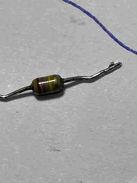

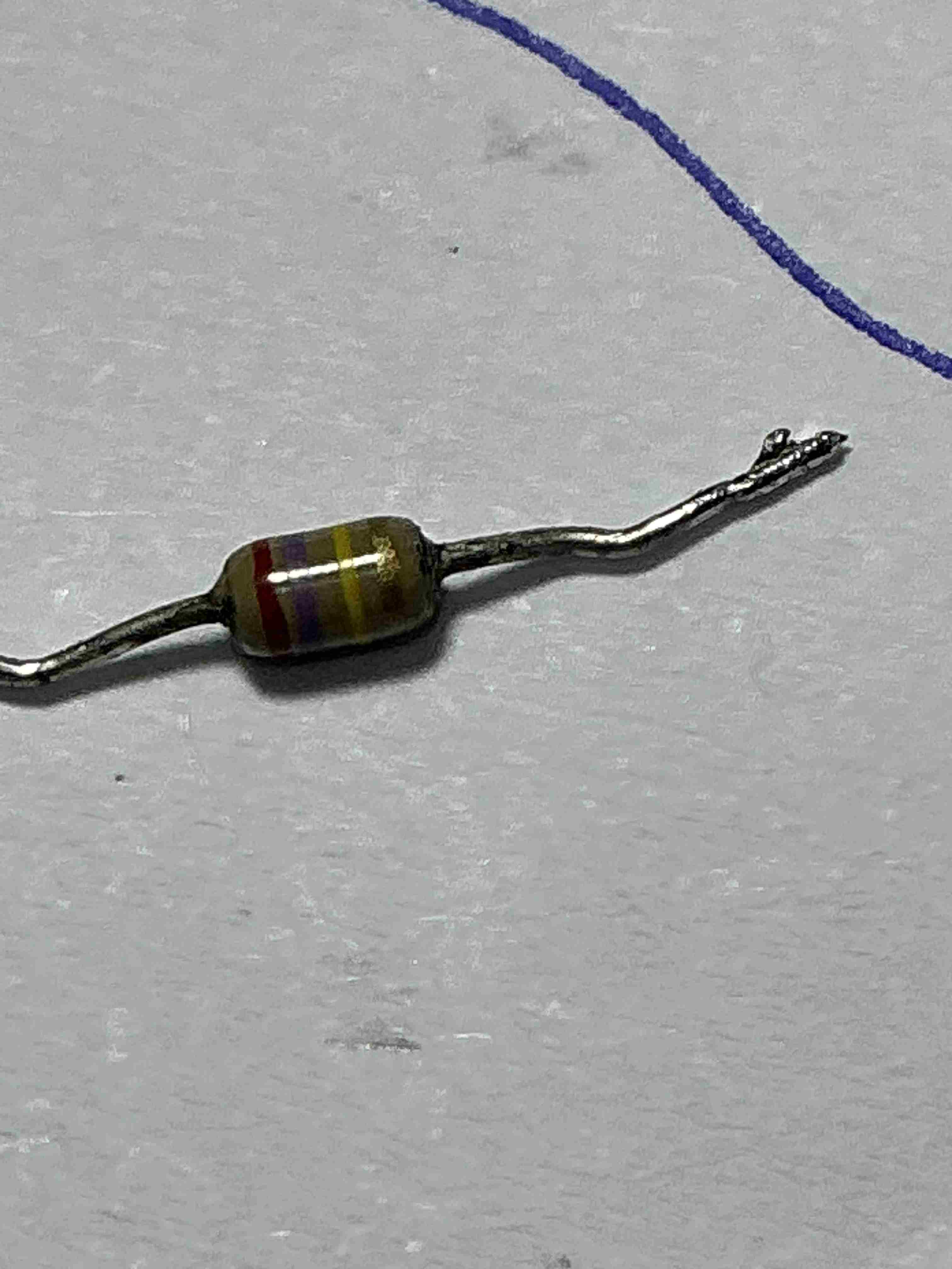

  1. Nell'ultima ora
  2. Bigboss80
    Sony Crt condensatori ?
    Stasera controlla controlla ho trovato R816 interrotta , ho misurata con due multimetri differenti per sicurezza e mi da OL , che arriva dal emettitore del transistor e che è collegata a R818 e R817 , una resistenza piccolina vicino al trasformatore di riga . Non ho potuto sostituire perché non ne ho trovato prontamente, stanotte ricontrollo e vedo cosa riesco a trovare o adattare.
  3. mi spieghi che funzione ha questa SETsafe / SETfuse?
  4. Andvento
    Problema scheda cancello CAME ZA4
    Ciao a tutti, sono nuovo nel forum per cui se sbaglio qualcosa nella richiesta vi chiedo subito scusa. Un mio amico ha un cancello automatico a 2 ante che un giorno ha smesso di funzionare...o meglio, non si capisce perche' ma non chiude piu' le ante. Prima di comprare la scheda nuova abbiamo cambiato in primis tutti i rele' credendo che con gli anni qualcuno fosse rovinato ma il risultato non è cambiato. a quel punto mi sono messo a misurare e fare un pò di prove al banco, senza motori e senza condensatori di spunto, per capire meglio e misuro sempre la tensione di 160V circa tra le uscite W-X e W-U in fase di apertura, mentre in chiusura, sia automatica che comandata, non misuro nulla tra W-Y e W-V, quindi è ovvio che i motori non chiudono. Per sicurezza ho misurato anche se i releè venissero eccitati correttamente sula bobina e per il comune e i due di apertura non c'e' problema, mentre per i due della chiusura ovviamente non c'e' tensione che li eccita. Volevo avere un vostro ultimo parere a riguardo, se qualcuno ha incontrato lo stesso problema e lo ha risolto in qualche modo, oppure se ho dimenticato di fare ulteriori controlli e misurazioni? Questo è l'ultimo tentativo prima di ricomprarla . La scheda come da titolo è una CAME ZA4 ....grazie mille a tutti quelli che mi aiuteranno con dei suggerimenti
  5. Claudio Sorrentini
    Nuovo frigo no frost Bosch KGN86VIEA
    Buongiorno a tutti , scrivo per una curiosità ... oggi mi hanno consegnato il frigo in oggetto - era l'ultimo disponobile ed era stato esposto al pubblico. nel posizionarlo ho dato un'occhiata al vano posteriore , e ho notato che non è presente piu' il condensatore che smaltisce il calore in ambiente...mah ci saranno state novita' tecniche che non conosco ; ma ho visto che nelle giunzioni tra i tubi del gas ( credo ) si è formato una specie di calcare ... vi chiedo .. è normale o si tratta di un principio di perdita ? Grazie mille per le cortesi risposte .
  6. Oggi
  7. sono oggetti meccanici e possono stararsi ( la vita da normativa è di 10 anni poi andrebbero sostituiti / ricertificati) possono leggere in più, in meno è anche possibile che sia un problema del principale (che se legge meno poi vi fanno conguaglio in fase di sostituzione 😊) l'unica è verificarli tutti o tenersi il tutto cosi
  8. cherubino1970
    Canali TV che spariscono con l'arrivo delle belle giornate
    Lo faccio appena sarò lì e lo posto.
  9. snipermosin
    Canali TV che spariscono con l'arrivo delle belle giornate
    Come dicevo prima, antenna e centralino in primis. Ma a questo punto, se vuoi fare le cose per bene senza ricevere consigli a casaccio, ci serve sapere quante tv hai in casa, o meglio, quante prese tv, a precindere se sono vuote o collegate. Questo serve a stabilire il corretto guadagno del centralino. Poi serve sapere come avviene il passaggio dei cavi, il tragitto e che componenti sono stati usati: partitori...derivatori...etc. Per aiutarci basterebbe uno schemino anche fatto su un pezzo di carta e penna con antenna..alimentatore...uscite..tragitto cavi..collegamenti..e prese.
  10. Stefano Dalmo
    Forno microonde DeLonghi MW 862 F
    Non ti farti tanti problemi , e lo schema non ti serve a nulla , sostituzione il micro incriminato o quelli che vuoi , e risolvi il problema . Succede spesso , non sei il primo . Basta che si depositi dello sporco di vapore di cibi cotti nei contatti , o altro e si innesca il tutto
  11. silvano1953
    Forno microonde DeLonghi MW 862 F
    Per tagliare la testa al toro mi consigli di sostituirli tutti i microswitch ?
  12. michy1990
    Domotica ventole pc
    Ho delle ventole alimentate a 12 v che utilizzo per dissipare il calore di due modem router. Vorrei poterle comandare l'accensione e lo spegnimento tramite Alexa. Per ora il comando lo attuò tramite interruttore,che vorrei però continuare ad utilizzare. Qualche consiglio in merito. Grazie mille
  13. Non so se posso dire la marca, sono contatori con modulo radio, nelle istruzioni c'è scritto: Errore massimo lettura 0,5%. Nel nostro caso, che significa? Sul certificato MID non so, nelle istruzioni non c'è scritto nulla. Dovrebbe esserci scritto qualcosa sul contatore? Anche verificandoli, che problema potrebbe essere? Ho letto che alcuni montano una valvola di ritegno. Nessuno la ha qui.
  14. marmel46
    Philips 32PFL3008H retroilluminazione ko
    Perfetto sei stato chiarissimo. Grazie procedo appena possibile
  15. dipende dalla classe! l'acea immagino sia con la precisione attorno al 2% e gli altri al 5% diciamo che 3/40 litri di differenza massima ci potrebbero essere. ma finche non dici che contatori sono si deve sparare a caso
  16. sono certificati MID ? 100mc su 1000 mc vuol dire un errore del 10%, è anche di più nel tuo caso... per cui, direi che c'è qualche cosa che non funziona correttamente andrebbero fatti verificare tutti i sub e anche il principale
  17. Sì, ma quanta discrepanza in più dei sub-contatori è normale? Se il contatore Acea segna 670 mc, quanti mc in più dei sub-contatori sono tollerabili? Ad esempio, 770 mc o 810 mc?
  18. i contatori hanno sicuramente una classe di precisione, se i sub ne hanno una diversa dal contatore acea allora una discrepanza di base ci può essere.
  19. click0
    Produzione max. Impianto 3 Kw
    l'unico che però può dircelo è l'autore della discussione 😊
  20. Hanno 7 anni, sono stati messi nell'estate 2019.
  21. reka
    Produzione max. Impianto 3 Kw
    certo, bisogna vedere se viene salvato, o deve vederlo in diretta mentre l'inverter è fisso a 1,87. io il dubbio ce l'ho solo per via del grafico, tutti quelli visti finora col problema del picco di tensione erano seghettati, si vedeva chiaramente l'on/off dell'inverter.
  22. quanti anni hanno i sub-contatori?
  23. merlino64
    DeLonghi Magnifica S, ECAM 21.110.SB
    allora dovrebbe essere come hai detto tu 1. Tenendo premuti i tasti ON/STAND-BY e 1 CAFFÈ CORTO, portare in posizione I l’interruttore generale posto sul retro della macchina. 2. Per poter concludere correttamente la procedura, accendere la macchina facendo erogare un risciacquo e successivamente eseguire lo spegnimento tramite il tasto ON/STAND-BY e staccare la spina" https://dls.delonghigroup.com/files/docs/2/it0301.pdf direi che dopo avere alimentato la macchina con i tasti premuti bisogna attendere qualche secondo ( sempre tenedoli premuti) finche'non lampeggiano i led come avvenuto reset ma la pompa non parte neanche se fai rischiesta di acqua calda?
  24. Nik-nak
    Samsung UE32F4000AW
    Se è così, lo schema non corrisponde, in quanto a schema QM852 è un transistor NPN di segnale, mentre dalla foto QM852 è in package di potenza DPAK.Sicuro che non è indicato come QM855? Inoltre il transitor piccolo sotto, in package SOT23, che reference riporta?
  25. Leone2285
    Montalatte Ariete Vintage mod. 2878
    La maggior parte di quei watt dovrebbero essere impiegati dalla resistenza che serve per scaldare il latte. Solitamente quei trasformatori hanno il fusibile sul lato primario.
  26. Buonasera. In un condominio con 2 negozi e 8 abitazioni, il consumo del contatore generale Acea è molto inferiore rispetto al totale dei sub-contatori. Quanta discrepanza è tollerabile? Intendo dire: se il contatore Acea segna 670, quanti mc in più della somma dei subcontatori sono tollerabili? Ad esempio 770? 810? A cosa potrebbe essere dovuta questa differenza? Preciso che il tubo condominiale che porta l'acqua alle utenze è a vista e non ha perdite. Inoltre, anche l'acqua condominiale, che si usa per pulire le scale, ha un proprio contatore, insomma non ci sono utenze prive di contatore.
  27. Sempre meglio che niente. Io però non ho ancora capito come fa a proteggere con quello scaricatore a gas messo in serie al filo di messa a terra, riesci a dirmi la sigla completa stampigliata sul componente? Edit: trovato, le altre scritte dovrebbero indicare solo il lotto di produzione. Non sapevo di questa SETsafe|SETfuse.
  1. Carica più attività
