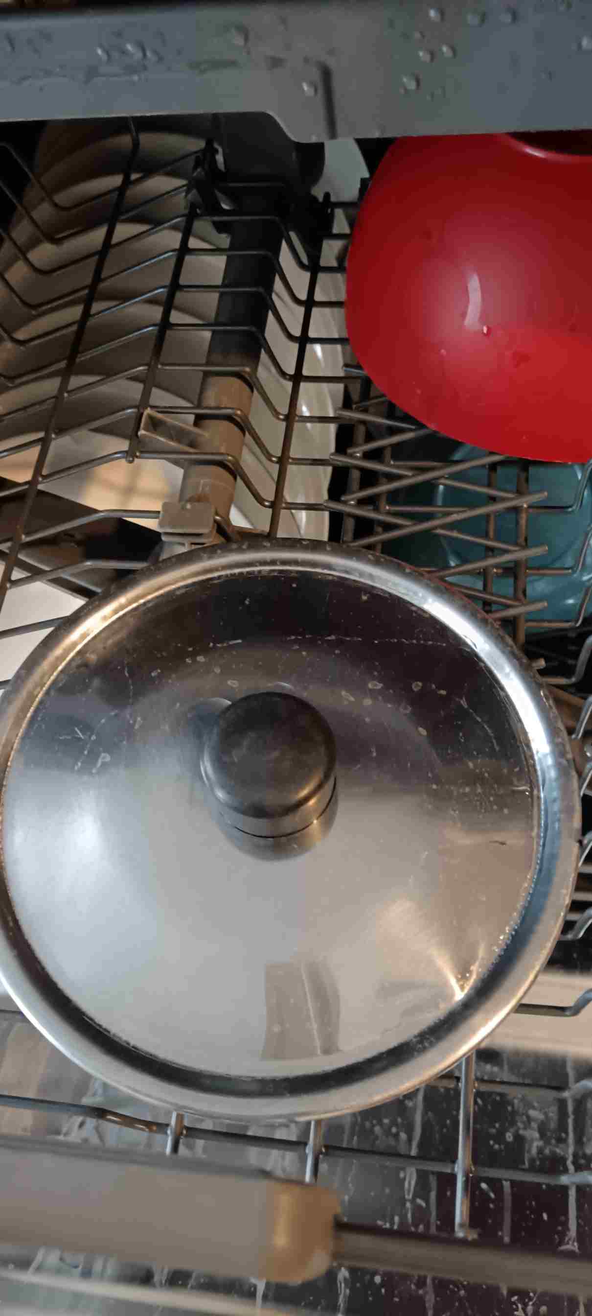

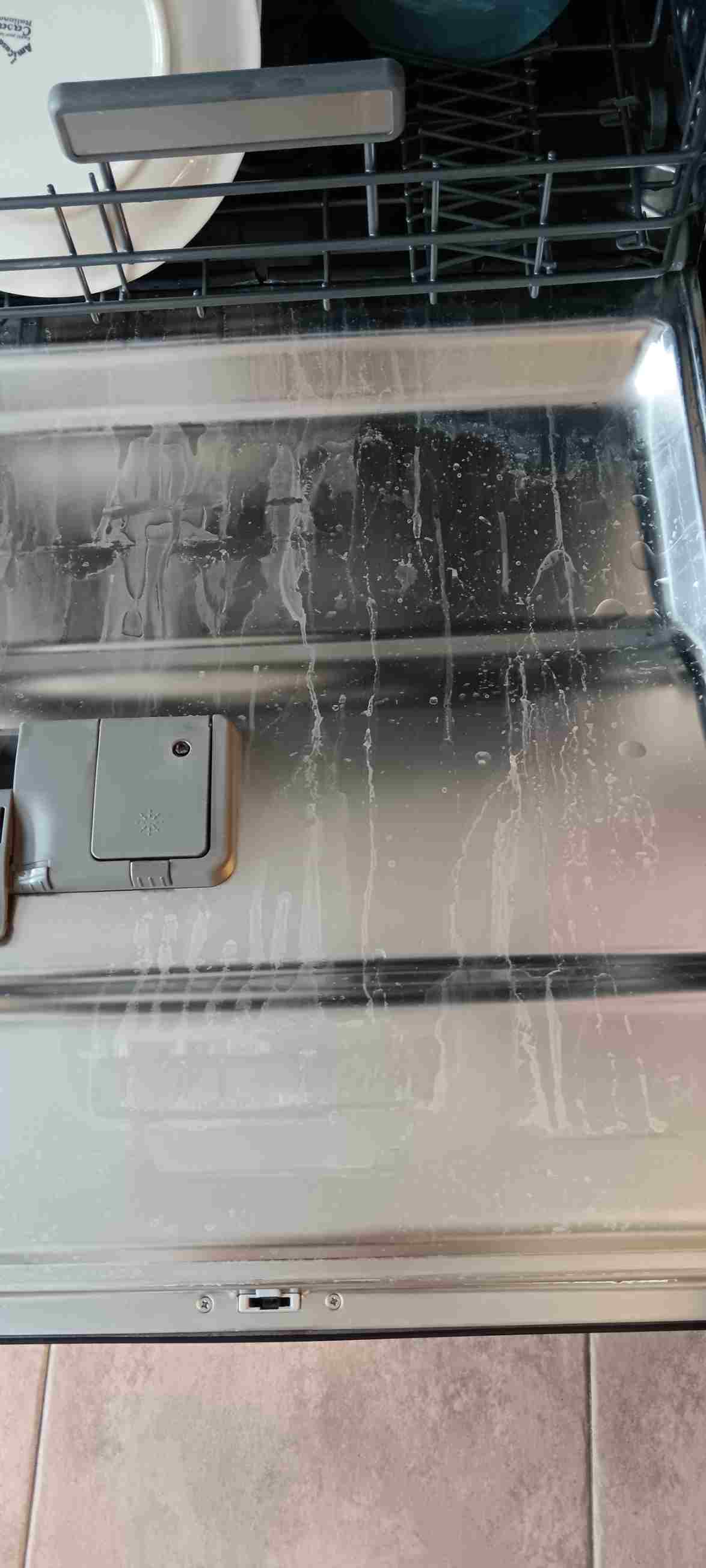

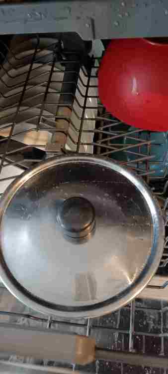

ok allora intanto grazie partiamo così. controllo bene e valuto di mettere inverter tra pannelli e contatore bene al coperto e fresco c'è una intercapedine che fa al caso suo. quindi lì chiaramente anche quadro dc ac poi per vedere di passare i corrugati? alla zona inverter e quadri ac dc deve arrivare linea sia dai pannelli che dal contatore giusto? poi da inverter parte altra linea che va al quadro elettrico corretto? eventuale batteria anch'essa zona inverter giusto? grazie
luigi_67a ha aderito alla comunità
Dimenticavo un particolare : È capitato che il lamierino , alle variazioni di Temperatura, si incurvasse emettendo una specie di "schiocco", tipo colpetto di clacson . In caso questa evenienza possa disturbare, meglio optare per un pezzo di rete da pollaio o voliera , con pellicola di alluminio lato lana di vetro . - Buona giornata !
fabriaq ha risposto a fabriaq alla discussione in Elettronica generica
Grazie Livio, credo di aver capito i suggerimenti. Per il mosfet mi è stato consigliato questo AOTF256L https://www.aosmd.com/res/datasheets/AOTF256L.pdf Grazie anche a NovellinoXX -
sedano132 ha iniziato a seguire Whirlpool ADP 7570 IX – aloni bianchi su stoviglie, spia brillantante sempre accesa
Whirlpool ADP 7570 IX – aloni bianchi su stoviglie, spia brillantante sempre accesa
sedano132 ha inserito una discussione in Lavastoviglie
Salve a tutti, ho una lavastoviglie Whirlpool ADP 7570 IX che ha presentato improvvisamente un problema di aloni bianchi su tutte le superfici (interno lavastoviglie e stoviglie) dopo il lavaggio. Allego alcune foto. Sintomi: La spia del brillantante è accesa costantemente, anche a serbatoio pieno. Dopo il lavaggio, aloni bianchi diffusi su tutte le superfici. Gli aloni sembrano ammorbidirsi con calore e umidità (lavastoviglie chiusa a fine ciclo), quindi inizialmente escludevo fosse semplice calcare. Sale presente e viene consumato Quello che ho già provato: Svuotato manualmente il serbatoio del brillantante, pensando fosse la causa, e fatto vari lavaggi per smaltire il residuo: il problema è rimasto. Aumentata e poi diminuita la quantità di brillantante erogata: nessun cambiamento. Modificata la quantità di sale utilizzato: nessuna differenza sostanziale. Quello che vorrei capire: Come posso isolare se il problema dipende dal sale/addolcitore o dal brillantante? C'è un modo per testare i due sistemi separatamente prima di sostituire pezzi a caso? Nota a parte: dopo diversi lavaggi consecutivi si è accesa anche una spia di errore legata all'anti-allagamento F6 E4, che sembra indicare una perdita. Penso sia un problema indipendente (magari preesistente e solo ora emerso per l'uso intensivo), che affronterò separatamente smontando la macchina. Grazie in anticipo per qualsiasi suggerimento! Ho cercato nel forum discussioni simili (sia per questo modello che per il tipo di problema) ma non ho trovato nulla di corrispondente. Se qualcuno sa indicarmi topic già esistenti sull'argomento, lo ringrazio comunque in anticipo. -
si dovrebbe essere cosi...
- Oggi
elettrotecnica pratese ha aderito alla comunità
Candy CMLS 1252/T non carica acqua.
giacomo1960 ha risposto a giacomo1960 alla discussione in Lavastoviglie
grazie -
FAAC 450MPS ed interruttore intelligente
Maurizio Colombi ha risposto a caiusfabricius alla discussione in Cancelli elettrici
Si lascia funzionare l'esistente e se ne mette una supplementare, prima o poi tutti confluiranno sulla ricevente nuova. -
Livio Orsini ha risposto a fabriaq alla discussione in Elettronica generica
COn un BDX53 ti bastano 0.7mA di base per mandare in conduzione un carico da 0,5A. Poi, come ho scritto in precedenza, se vuole usare un mosfet bisogna calcolare anche per il mosfet prescelto la corrente ncessaria per la commutazione rapida. Il mosfet non è un tubo a vuoto che ha corrente di griglia zero, la capacità va caricata e soprattutto scaricata. -
Anche se le scritte sono sfocate, propenderei più per un LC con 2 ingressi, 2uscite più filo di terra.
- Ieri
Consigli acquisto nuova lavatrice slim
lastway ha risposto a lastway alla discussione in Lavatrici - Asciugabiancheria
Mi parli del 1962, ma quanto hai scritto vale anche per quelle moderne? E, nel caso, che marca mi consiglieresti? Sinceramente la carica dall'alto non mi conquista più di tanto più che altro per un motivo di praticità in quanto non ti consente di sfruttare lo spazio sopra la lavatrice (presumo che l'accesso debba essere lasciato un po' aperto per fare circolare l'aria che asciugherà la lavatrice internamente). Inoltre, un tecnico che è venuto per riparare quella attuale, alla richiesta di qualche consiglio per l'acquisto di una lavatrice nuova, ha risposto di evitare quelle con la carica dall'alto. Vero anche che non gli ho chiesto il motivo, ma son pronto a prenderle in considerazione, se mi confermi i vantaggi citati anche per i modelli moderni. -
FAAC 450MPS ed interruttore intelligente
caiusfabricius ha risposto a caiusfabricius alla discussione in Cancelli elettrici
Si, so che non è una soluzione veloce ed immediata ma un pò macchinosa.Purtroppo non posso cambiare la ricevente in quanto il cancello è una parte comune con altre persone. -
Le centraline di irrigazione a batteria, per intenderci quelle collegate direttamente sul rubinetto, ed alimentate da una batteria a 9Vdc, utilizzano valvole a mebrana bistabili, pilotate da un un ponte H.Un impulso in un senso, si apre, un impulso nell' altro senso si chiudono.Il tutto per consumare poco, ed avere una buona autonomia.
salvadorbs ha aderito alla comunità
FAAC 450MPS ed interruttore intelligente
ROBY 73 ha risposto a caiusfabricius alla discussione in Cancelli elettrici
Nessun problema, di certo non mi offendo per queste sciocchezze, anche perché succede molte volte che due utenti scrivano nello stesso momento -
NovellinoXX ha risposto a fabriaq alla discussione in Elettronica generica
P.S. attenzione anche agli zener di protezione. in automotive la tensione di alimentazione di riferimento è di 14V minimo. -
Configurazione telecomando bft Mitto B su Deimos
ROBY 73 ha risposto a Mimmo F alla discussione in Cancelli elettrici
Non è "colpa" di BFT, ormai più o meno tutti i produttori (CAME, Benincà, Roger, DEA, ecc...), con le nuove schede che hanno dovuto produrre per il "risparmio energetico" come richiesto dalle direttive Europee, sono passati a nuove codifiche per motivi di sicurezza sulle clonazioni e trasmissioni radio e quindi i vecchi radiocomandi non possono più essere compatibili con le nuove tecnologie. Sì giusto, non ho fatto caso che hai scritto appunto: Ho dato appunto per scontato che si tratti di un motore di nuova generazione -
Frigorifero Beko BCNE400E40SN non raffredda parte frigo
Stefano Dalmo ha risposto a pizzetta72 alla discussione in Frigoriferi - Congelatori
Penso di averti detto come funziona . e quello è . È un combinato , no frost -statico -
NovellinoXX ha risposto a fabriaq alla discussione in Elettronica generica
Io sarei più "conservativo" visto che il circuito dovrà lavorare sotto al sole. Ieri l'altro ho provato a toccare la carrozzeria della mia auto alle ore 15.00 e non riuscivo a tenerci la mano su per più di qualche secondo. Sicuramente stavamo sopra i 40° all'esterno, all'interno saranno stati molti di più. Quindi terrei come valore di corrente massima in out non che sono riferiti a 25°C ma più vicino ai valori riferiti a 85°C A 10 V: circa 0.9 mA Come anche per il finale in uscita, che sia un Darlington o un Mosfet o volendo anche un IGBT, mi orienterei su minimo 2 A. -
Generalmente la cosa è semplice in queste elettrovalvole da irrigazione perlomeno siano esse 9 o 24 volt se tu alimenti la bobina la valvola si apre, se invece la disalimenti lei si chiude!...non ho mai visto centraline di irrigazione che invertono polarità..
Frigorifero Beko BCNE400E40SN non raffredda parte frigo
pizzetta72 ha risposto a pizzetta72 alla discussione in Frigoriferi - Congelatori
la parete di plastica sovrastante è asciutta, quella sotto domani mattina provo a rismontarla e vedere se c'è brina, fopo una notte con il frigo ben refrigerato e ti saprò dire con certezza. Da dove arriva il freddo è la stessa domanda che mi sono fatto io fopo aver smontato la parete posteriore interna e non trovare nulla di nulla se non il buco di scolo. Vedi sotto le foto dell'interno del frigo con la parete, ma sotto di essa non c'è nulla, se non il foro di scolo...nessuna bocchetta per l'aria , solo un po' di polistirolo per fare spessore in cui c'è la luce del.sistema everfresh di Beko (sistema che manda una luce colorata per mantenere le verdure fresche) e l'alloggiamento in alto per la ventola. Questa invece il vano freezer, dietro la plastica in alto c'è la serpentina che raffredda, ma nessun collegamento o buco verso il vano superiore. -
Odore strano da quadro (non di bruciato)
Marco Fornaciari ha risposto a Paolo268 alla discussione in Quadri elettrici civili e terziario
Ormai sono quasi 6 anni che non ho più quell'odore sotto il naso quasi ogni giorno. E tanto meno conosco gli odori degli attuali cavi e cordine, qualcosa ho ancora in cantina per i miei ciapini casalinghi e hobbistici, ma non è un'attività quaotidiana. -
FAAC 450MPS ed interruttore intelligente
mrgianfranco ha risposto a caiusfabricius alla discussione in Cancelli elettrici
Io ho utilizzato lo stesso sistema, di diverso marchio e specifico per lo scopo con indicazione di aperto e chiuso solamente per poter aprire il cancello da android auto, usandolo in questo modo è richiesto il PIN che gli devi dire ...oltre al fatto che il vicino di casa mi vede in macchina parlare da solo è molto comodo! -
Stefano Dalmo ha iniziato a seguire Asciugatrice Electrolux rdh3786gde non si accende dopo la fine di un ciclo di asciugatura
Asciugatrice Electrolux rdh3786gde non si accende dopo la fine di un ciclo di asciugatura
Stefano Dalmo ha risposto a Gerardo Di Martino alla discussione in Lavatrici - Asciugabiancheria
Se la macchina non si accende , nel senso che il display rimane spento , ed è tutto buio , magari bisogna fare dei controlli sullo stadio di alimentazione . il cip oscillatore a 7 piedini Condensatori in poliestere ecc -
Odore strano da quadro (non di bruciato)
mrgianfranco ha risposto a Paolo268 alla discussione in Quadri elettrici civili e terziario
Anche perché tutti i furgoni degli installatori ne sono impregnati! Un po' come la puzza della canapa sui mezzi degli idraulici ! -
Odore strano da quadro (non di bruciato)
Maurizio Colombi ha risposto a Paolo268 alla discussione in Quadri elettrici civili e terziario
Il cavo elettrico puzza. Ma puzza tremendamente, specialmente l'FG16, ma anche le cordine. E puzza per tanto tempo, anche se ammassato su uno scaffale poi, con le temperature alte come in questi giorni, si risveglia e ricomincia a puzzare. Chi è "del mestiere" lo riconosce, gli altri possono confonderlo con l'odore di bruciato. Anche se l'odore di bruciato di un apparecchio elettrico è inconfondibile. -
Citofono ELVOX 7548
ROBY 73 ha risposto a pitrinu89 alla discussione in Citofoni, videocitofoni e intercomunicanti
Ottimo. Non "esistono" schemi in merito, o meglio sono collegamenti interni e molto probabilmente sono schemi interni solo per gli addetti ai lavori ELVOX / VIMAR. Piuttosto, non è che quei due fili rosso e nero siano quelli del microfono? Se togli il posto esterno dalla scatola, dove vanno, dove sono collegati? Posta la foto --------------------------------------------------------------------- Spiegami, di cosa ti dovresti scusare? Prima di tutto siamo qui per questo, altrimenti si va a vanificare lo scopo del forum, e comunque anche ci fosse già un argomento simile (cosa che poi, da come ricordo io, non c'è nello specifico), possiamo ripeterla anche più volte senza problemi, quindi non farti tanti problemi Ciao prego
