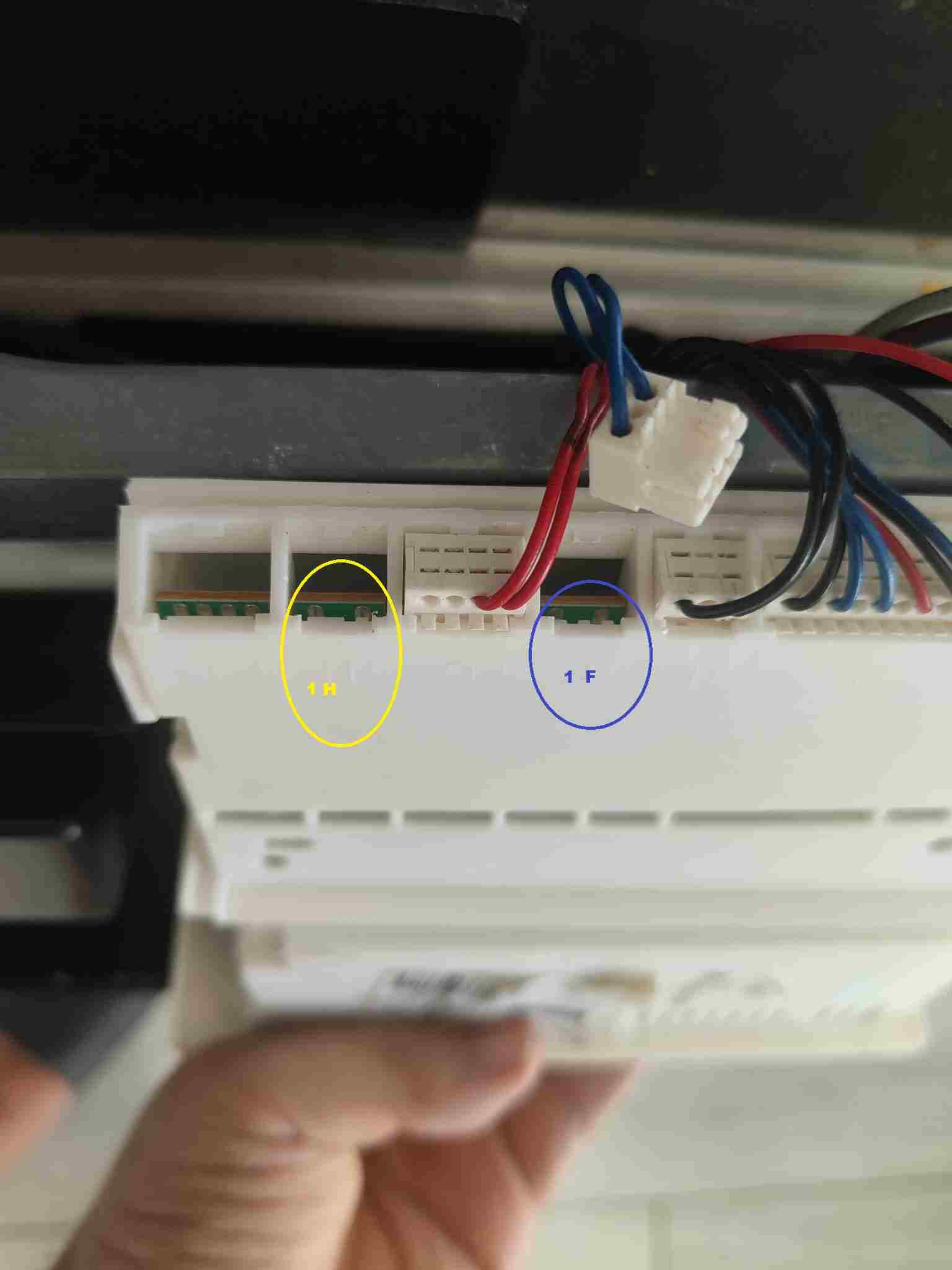

collegamento scheda lavastoviglie electrolux tt400
apod ha risposto a apod alla discussione in Lavastoviglie
Il connettore a due fili rossi che anche lui era scollegato l'unico posto dove entrava era tra 1F e 1 H ora il connettore a due fili blu può andare o in 1 F o in 1 H dove lo metto ? Grazie -
Ma fammi capire, un menu di servizio come pensi che si mostri se il tv rimane spento? Al premere di Power ovviamente si accende, e una volta fatto cosa non riesci a fare? Non entra nel menu? Devi eseguire una sequenza um po' rapida tutto qua..
Prima installazione
Alessio Menditto ha risposto a marcook alla discussione in Guasti/Problemi Climatizzazione
Facendo finta sei una ditta certificata Fgas, ti ricordo che per legge bisogna obbligatoriamente fare una prova di tenuta in pressione con azoto. A parte come dice Giorgio che quei manometri non sono adatti, hanno la sensibilità di un elefante in una cristalleria, la prova in vuoto appunto non ha una sicurezza accettabile. -
Prima installazione
giorgio17 ha risposto a marcook alla discussione in Guasti/Problemi Climatizzazione
Una sola domanda:sei certificato FGAS? I tuoi manometri sono vecchi non adatti per i nuovi tipi di gas. -
marcook ha iniziato a seguire Prima installazione
Buongiorno, ho installato per la prima volta un climatizzatore a casa mia e vorrei un parere sul vuoto. É un 9000 btu Samsung con tubazioni lunghezza 8m circa. Ho eseguito l’installazione abbastanza facilmente, fatto le cartelle senza problemi ed arrivato alla fase finale di vuoto. Dopo circa un’ora di pompa sono arrivato a -29,5hg, quasi a fondo scala(ore 13:35): Per un urgenza ho dovuto lasciare tutto come si trovava e alle 17:12 la situazione era questa: Credo che non ci siano perdite e che quella leggera diminuzione sia dovuto al fatto che ho lasciato la pompa con il manometro collegato e che anche se non é arrivato a-30 il vuoto ci sia. Vorrei soltanto avere un parere da chi é più esperto di me prima di aprire le brugole e lasciar circolare il gas nell’impianto terminando l’installazione. Grazie
- Oggi
con difficolta' riesco a metterlo in stand-by poi quando ci riesco provando a entrare in SM mi sono accorto che a volte il tv si accende anche con i tasti info-menu-mute rendendo piu' problematica a entrare in SM. Conclusione non ci sono riuscito. spero di aver chiarito
revisione faac 402 anno 2008... sono disperato...
dat boi ha risposto a dat boi alla discussione in Cancelli elettrici
Ok! Mi mancava questo step. La valvola di sblocco dove la trovo? Intendi quella triangolare di sblocco manuale? O intendi la valvola in allegato? Perché nel mio modello non è presente in nessuno dei due motori ( c'è il buco ma non c'è una vite) Considera che io ho azionato lo stelo più volte completamente, tenendo il motore in verticale, con il tappo del rabbocco dell'olio rimosso. Pensavo bastasse per sprugare l'aria. Grazie -
revisione faac 402 anno 2008... sono disperato...
Roberto Garoscio ha risposto a dat boi alla discussione in Cancelli elettrici
Devi a banco, azionare il motore in chiusura/apertura e, a fine corsa aprire e poi richiudere la valvola di sblocco, fino al completo spurgo che, noterai al cambio di rumore a fine corsa. -
fabriaq ha risposto a fabriaq alla discussione in Elettronica generica
Sarà fatto! Grazie ancora Livio. -
revisione faac 402 anno 2008... sono disperato...
dat boi ha risposto a dat boi alla discussione in Cancelli elettrici
Ne ho messo poco meno di 1 litro infatti, il livello è corretto Come fai a spurgare l'aria nello stelo? L'ho esteso e rinchiuso completamente più volte, non basta? -
Il cancello ogni tanto resta bloccato in chiusura - Beninca DA.93AM
Jerod ha inserito una discussione in Cancelli elettrici
Salve, ho visto che di recente si è posto un problema: il cancello ad un anta non chiude più. I lampeggianti funzionano sia in apertura che in chiusura. Ho notato che se sblocco il cancello sulla base del motore tutto riprende a funzionare regolarmente, pertanto rimetto il blocco dell'anta sul motore e va avanti per alcuni giorni, poi il problema si ripresenta, staccando l'anta dal motore il circuito torna normale. Grazie degli eventuali consigli. Condensatore già sostituito e fotocellule funzionanti. Potrebbe essere il relè di spunto? -
Whirlpool ADP 7570 IX – aloni bianchi su stoviglie, spia brillantante sempre accesa
Ciccio 27 ha risposto a sedano132 alla discussione in Lavastoviglie
Quella che dico io è montata direttamente sull'addolcitore. Serve a far passare la salamoia quando è necessaria la rigenerazione delle resine. -
MUX-A22WV
Alessio Menditto ha risposto a Francesco Pen alla discussione in Guasti/Problemi Climatizzazione
Francesco non per difendere Click, però i modi sbrigativi sono propri di noi tecnici, lo faccio anche io, tendiamo ad arrivare al sodo immediatamente: se all inizio si parlava di un dubbio sui condensatori, si sostituisce e si toglie immediatamente il dubbio, non è che si lascia lì e si continuano a fare ipotesi. Quindi cerchiamo di capire il tuo problema, poi non siamo nemmeno sul posto, purtroppo andare per esclusione comporta modi sbrigativi. Importante è risolvere. -
Tubi ovalizzati con piegatubi manuale
xFabioB ha risposto a xFabioB alla discussione in Impianti Climatizzazione
Grazie! -
Dubbio su limiti di impiego dei climatizzatori
omandar ha risposto a omandar alla discussione in Guasti/Problemi Climatizzazione
E poi qualcuno dice che le macchine non hanno sentimenti... :] In effetti, non di rado, riuscire a "capirle" è abbastanza difficile. :] Ringrazio ancora tutti per le utilissime spiegazioni. -
MUX-A22WV
Francesco Pen ha risposto a Francesco Pen alla discussione in Guasti/Problemi Climatizzazione
Ciao @Alessio Menditto, hai ragione chiedo scusa ma quando entrano a gamba tesa vado fuori di melone sono così anche nella vita a vis-à-vis. Va beh andiamo avanti, provo con i condensatori se non lo fossero mi fermo e vado avanti così con il 9000 in sala che arriva anche nelle camere, faccio così ormai da 3/4 anni finchè dura lo tengo. Al massimo sento ancora un cat di zona nel caso fosse altro, tipo il gas che manca dei due compressori o non so cosa altro... Siete d'accordo? Grazie e scusate ancora. -
Ciao Livio, Grazie della risposta, ho aspettato a risponderti per fare alcuni test che ti elenco qui sotto: Solo la configurazione Inverter 1 (Master) e Inverter 2 (Slave) ha funzionato correttamente. In totale abbiamo tre inverter tutti configurati uguali. Tutte le altre combinazioni di inverter testate hanno generato differenze di coppia eccessive, provocando lo sgancio per allarme. I riferimenti di velocità analogici e i comandi di direzione digitali del PLC sono stati verificati e risultano funzionare correttamente. Dal PLC agli inverter non viene inviato alcun riferimento di coppia. Non esiste alcun collegamento Simo-link o di comunicazione diretta tra gli inverter. Durante le condizioni di guasto, un inverter ha sviluppato una coppia superiore a +100% mentre l'altro ha sviluppato una coppia inferiore a -100%, indicando che stavano lavorando l'uno contro l'altro. Il feedback dell'encoder e il feedback di velocità sono rimasti stabili durante l'intero ciclo di test. Ti allego degli schemi elettrici per chiarire meglio. Grazie
Whirlpool ADP 7570 IX – aloni bianchi su stoviglie, spia brillantante sempre accesa
sedano132 ha risposto a sedano132 alla discussione in Lavastoviglie
Scusa la domanda ma quando parli della elettrovalvola di rigenera a cosa ti riferisci? Perché cercando su YouTube trovo praticamente solo video della elettrovalvola di carico acqua che non sembra la stessa cosa -
Se traduci magari..
- Ieri
Ferro da stiro con caldaia
merlino64 ha risposto a merlino64 alla discussione in Piccoli elettrodomestici
ringrazio Riccardo e Fisica per l"aiuto,a conclusione del lavoro,ho fatto un bel ciclo di decalcificazione e non avendo radio e tv in casa per adesso l'ho rimontato senza il filtro,avrei dovuto fare 10 km per andare a comprare i due elementi e non ne avevo voglia,il ferro funziona perfettamente e alla prima occasione magari compro e rimetto anche il filtro che male non fara' -
con difficolta' si riesce a mettere in stb poi quando ci riesco ho provato che parte anche con il tasto info-menu-mute diverse volte; mi diminuiscono le possibilita'di provare con successo.
Whirlpool ADP 7570 IX – aloni bianchi su stoviglie, spia brillantante sempre accesa
Ciccio 27 ha risposto a sedano132 alla discussione in Lavastoviglie
Esattamente. Probabilmente sarà davanti o sul lato esterno dell'addolcitore. Ma guarda prima in che condizioni è la guarnizione del tappo del sale. -
le nuove macchine ma da diversi anni hanno un compressore solo per 2,3,4,5 split interni
no mux on/off mxz inverter. NO pultroppo unita interne non sono compatibili con quelle nuove ne per il tipo di gas attuale ne come elettronica.lo erano con quelle inverter dell'epoca pultroppo se facentoti cambiare il condensatore del motore non parte ma non hai detto o mi è sfuggito se il tecnico ha aperto e fatto delle misure devi buttare tutto un motore andrebbe ma se in sala hai un 9000 invece che u 12000 come da standar vedi te
Tenda da sole che non si riavvolge
ROBY 73 ha risposto a GiovanniZ alla discussione in Altri argomenti elettrici
Ciao GiovanniZ, Non proprio il tuo, ma presumo simile: https://asset.somfy.com/Document/3e427b39-98ce-427b-a705-6e977f46fd60_Op._LT50_CSI_RTS_IM_IT09.pdf https://www.maffeisistemi.it/neicontent/uploads/2016/12/op.sunea_csi_rts_im_it09.pdf?srsltid=AfmBOooFxOElCfIG-rD8t7aoCQium5faHinq5LS4GrpoI8sFHR3M2-vw Ma il motore lo senti ancora ronzare, oppure è proprio "morto" in quella direzione? Potrebbe anche essere il condensatore, ma presumo più un guasto al finecorsa. Ne ho smontati un paio e devo dire che è un po' un "casino" rimontarli, bisogna avere abbastanza manualità e "fortuna" a far ricombaciare tutti i componenti. Uno era appunto il condensatore scoppiato e quindi da cambiare, e non andava in nessuna direzione, mentre l'altro aveva gli ingranaggi in plastica ormai sgranati, presumo perché era stato scelto dal primo installatore un motore troppo piccolo per la tapparella che doveva avvolgere e quindi l'ho sostituito completamente senza perderci tanto tempo inutilmente
