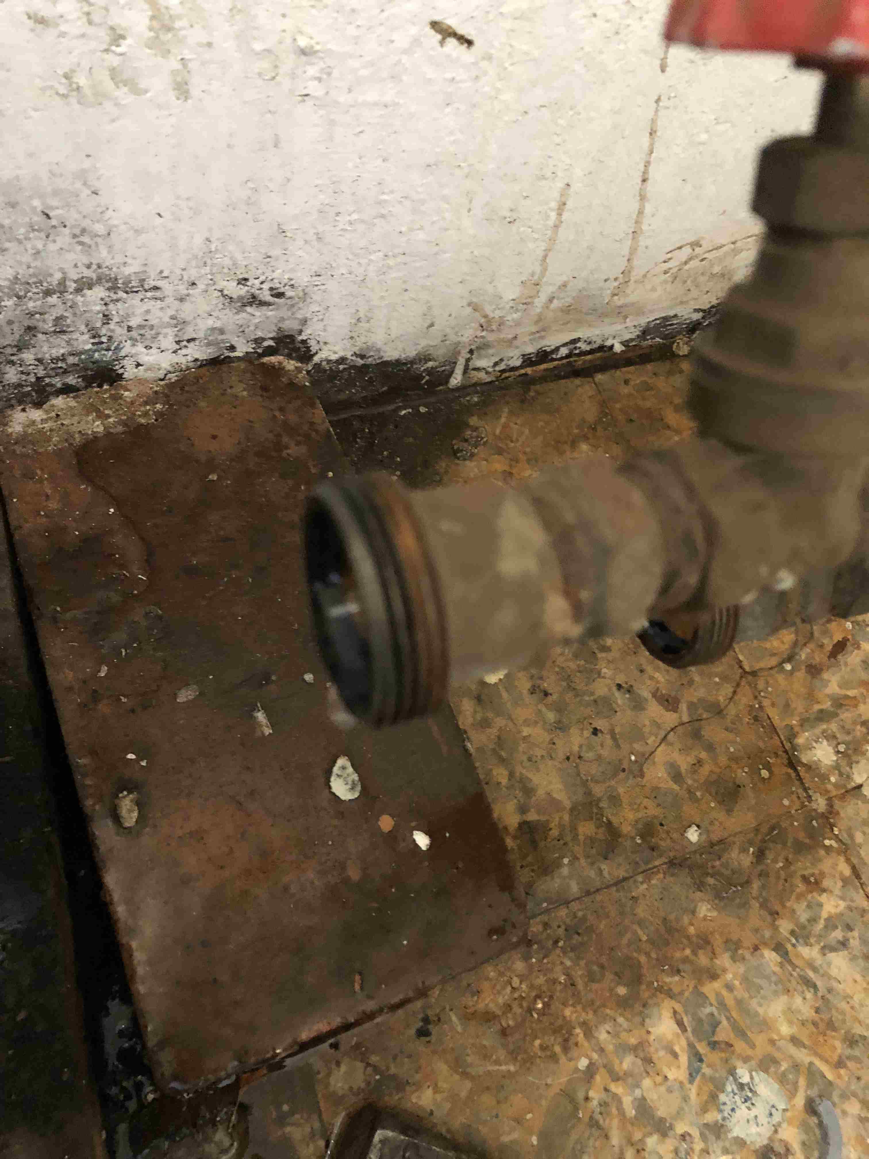

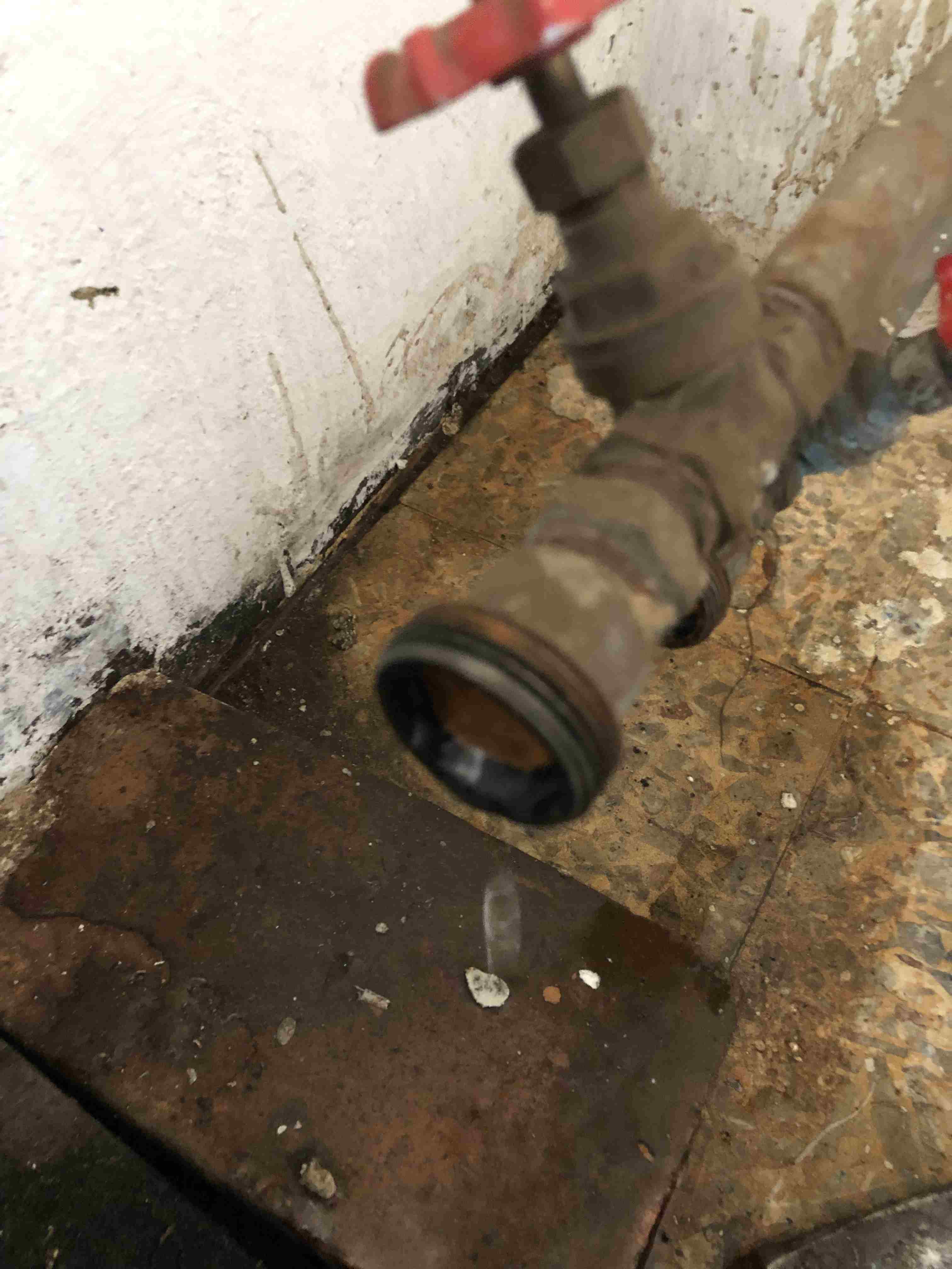

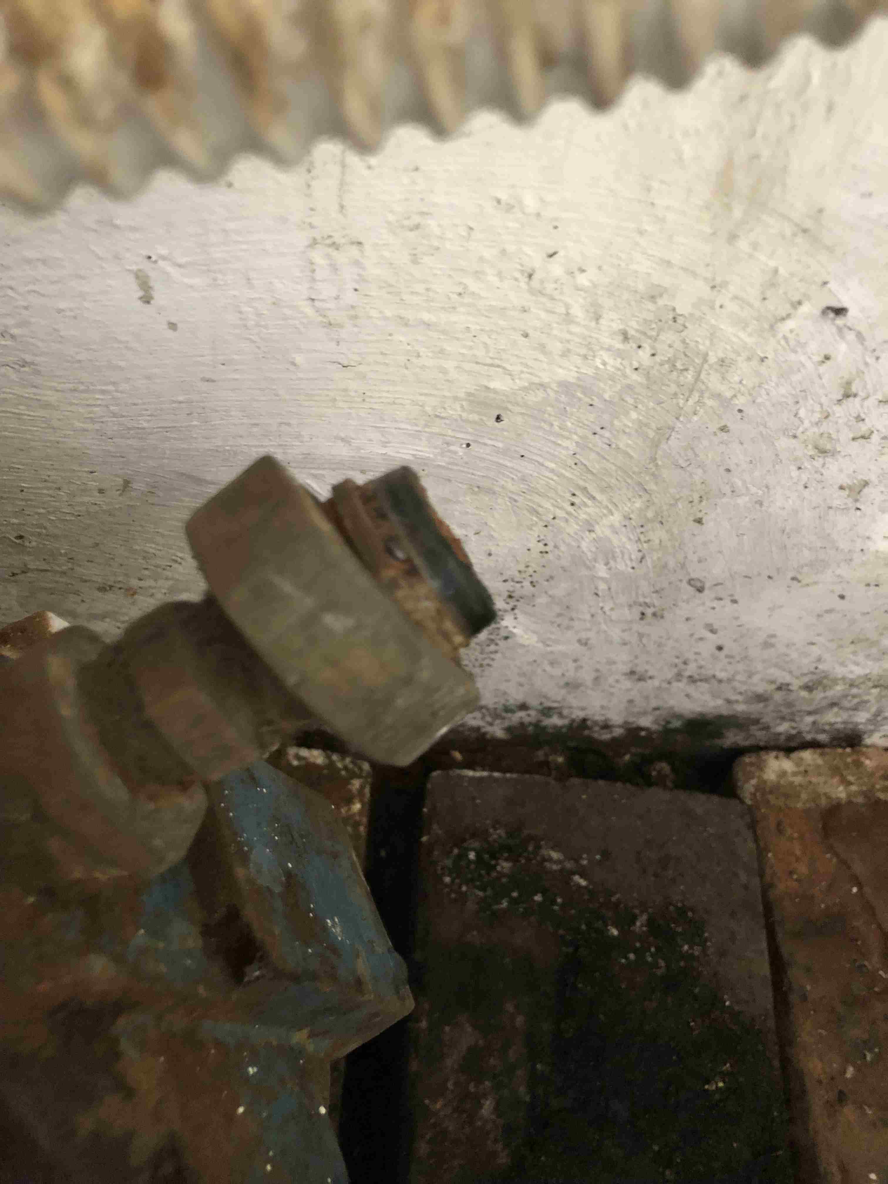

Daccordo, ma se guardi le altre foto sembra essere (ed è l'unico gas per sostituire R134a)R1234yf con il suo olio che non è compatibile con le guarnizioni compressori funzionanti a r134a.Pensa a quali danni vai incontro.E ti danno pure la frusta con il manometro,come se tutti sapessero a quali pressioni funziona il circuito.
Blocco Compressore Dopo pochi minuti.
alighi ha risposto a domenico900 alla discussione in Guasti/Problemi Climatizzazione
una curiosita la tua unita esterna ha 2 motori o uno solo?lo capisci a che da quanti condensatori grossi ha -
Buongiorno. In questo impianto si é bruciato il motore che spingeva l'acqua; con il nuovo mi hanno dato dei raccordi di 1 pollice, ma quando ho svitato i vecchi raccordi quelli nuovi non si avvitano perché la filettatura é differente e sono leggermente più grandi. Qualcuno di voi gentilmente saprebbe riconoscere dalle foto che tipo di raccordi sono. Grazie
- Oggi
Interruzione tensione a motore
Marco Fornaciari ha risposto a orsini_fabio alla discussione in Azionamenti CC
Apparecchiature per la gestione della carica e dell'uso di più batterie da unica o più fonti esistono per i camper: un mio vicino lo ha, ma si parla di batterie da 100 Ah e oltre.** Bisogna verificare se possono funzionare anche su batterie più modeste. ** Lui ricarica due batterie da: alternatore veicolo, rete, pannelli solari. Il dispositivo decide anche da quale batteria prelevare energia al fine avere parità di ore di lavoro e non rimanere senza energia elettrica. P.S. Da quanto mi ricordo dal secolo scorso e da una vita lavorativa da dipendente, i veicoli interni allo stabilmento con più batterie a bordo, prevedevano la sostituzione di entrambe le batterie e la ricarica separata: i veicoli erano alcune decine e lavoravano h 24, quindi impensabile tenerli fermi 10/12 ore per la ricarica delle batterie. -
Gli idrocarburi sono sì rispettosi per l’ambiente, ma sono molto pericolosi per noi però…è difficile uscire da questo circolo vizioso, ogni idrocarburo può essere usato come refrigerante (in quanto “basso bollente”), ma se c’è una fuga da un impianto ermetico e ci sono le condizioni perché si innesca la fiamma, l’esplosione sarà terribile. Se per tutelare la natura rischiamo di sterminare l’essere umano …
Striscia a led 24v o 220 v
patatino59 ha risposto a andrio1979 alla discussione in Illuminazione a Led
Tutto dipende dalla posizione e dal grado di protezione della striscia. Una applicazione con la striscia in alto, per esempio perimetrale, non ha particolari controindicazioni, anche di lunghezza elevata. Se invece si tratta di illuminare dei gradini, soggetti ad urti o lavaggio, il discorso cambia. In tal caso bisogna assolutamente usare strisce più robuste e protette IP 66, curando bene l'isolamento delle giunture. -
Se i tappi mancano si mettono. Se i tubi sono continui e ben sigillati i miasmi non escono. Se servono nuovi pozzetti bisogna vedere perché vengono messi, se sono rompi tratta al posto dei sifoni con tappo peggiorano la situazione odori. Se servono a contenere i nuovo sifoni sono necessari. Se qualcuno usa con frequenza i prodotti per lo spurgo dei sifoni dei lavelli, è probabile (anzi) che i tubi di 50 anni fa, specialmente quelli orizzontali, che si siano danneggiati, quindi vanno sostituiti ovvero rivestiti intermanente con una guaina parecchio costosa e invadente come cantiere. Tra rifare tutti i tubi orizzontali delle fogna e quanto ne consegue, meglio la guaina, sempre se poi si riesce a mettere: il processo si chiama Relining e sono poche le ditte a farlo. In ogni caso se bisogna intervenire pesantemente sui tubi delle fogne, tutti gli abitanti fuori dal palazzo per diversi giorni. Se non è stata fatta, sarebbe meglio una impezione totale con video camera di tutti i tubi della fogna: poi si decide. Partire con dei pozzetti, magari così a sentimento, non è proprio il massimo, anzi.
Condizionatore ARISTON Venus 25
renato77 ha risposto a renato77 alla discussione in Guasti/Problemi Climatizzazione
Salve si staccata corrente ma niente -
Ciao Giorgio, se guardi l'immagine c'è scritto: sostituisce R134a e R12 in impianti realizzati prima del 2016.
Buongiorno. Nel palazzo dove abito, il costruttore dovette installare due pozzetti delle acque nere 40x40 nel corridoio interno del locale cantine. Locale angusto senza finestre, angusto e stretto. Questo perché la verticale delle due colonne cadeva lì e non nell’autorimessa accanto, dove sono gli altri pozzetti. Per circa 50 anni non ci sono mai stati problemi, ma è da 8 anni che nel locale cantine ci sono dei miasmi per fortuna non molto forti. Quelli nell’autorimessa non sembrerebbe emanino così, forse per il gran ricambio d’aria. Quello che emana di più ha il tappo mancante di un angolo. La pulizia da parte della ditta serve a poco perché già dopo 10 giorni ricominciano. Abbiamo provato a usare il noto prodotto per le fosse biologiche che ha ridotto un po’, ma non del tutto. Questo, ipotizzando che il problema sia dovuto all’attuale uso smodato di gel e candeggina che annientano enzimi e batteri buoni che decompongono la sostanza organica. Anche perché è strano che per 50 anni non ci siano stati problemi. Oltre a cambiare i tappi con altri a maggior tenuta, che altro possiamo fare? Grazie.
Differenziale che stacca
Marco Fornaciari ha risposto a giavan alla discussione in Quadri elettrici civili e terziario
I differenziali li fanno a partire da 25 A. I magnetotermici da 2 A, qualcuno anche da 0,5 A. Poi dipende dalle varie serie: seperati, abbinati di fabbrica, componibili. In ogni caso prima di decidere quanti interruttori di protezione delle varie linee bisogna verificare com'è cablato tutto l'impianto elettrico e se è possibile modificarlo anche rifacendolo tutto utilizzando le canalizzazioni esistenti. Qui solo un elettricista esperto anche di vecchi impianto o/e un tecnico progettista può stabilirlo. Oggi il minimino per non avere problemi, a prescindere dalle norme, è proteggere ogni linea così: - linea illuminazione 10 A + 30 mA classe A - prese di servizio 16 A + 30 mA classe A - prese cucina 16 A + 30 mA classe A - eventuale piastra cottura a induzione cucina 20 A + 30 mA classe A - Climatizzazione 16 A 30 mA classe A - bagno/lavanderia con + lavatrice 16 A + 30 mA classe A - garage/cantina/giardino 16 A + 30 mA classe A. Va da se cha la potenza contrattuale di fornitura deve essere coerente con i carichi, escludendo il piano di cottura a induzione, ma inserendo la climatizzazione 4,5 kW sono il minimo per non doverr fare i turni con gli elettromostici, meglio direttamente 6 kW. -
Differenziale che stacca
giavan ha risposto a giavan alla discussione in Quadri elettrici civili e terziario
La mia zona di abitazione è priva di cantieri perché sviluppatasi nel finire degli anni 60 inizi 70. Sarebbe preferibile avere 2 differenziali 0.03A distinti, uno da 15A per la fm e uno da 10A per la luce ambedue in classe F? -
Il freon R-134a è un idrofluorocarburo avente formula F3C-CH2-F, usato come fluido refrigerante nei cicli frigoriferi a compressione. Esso fa parte della famiglia degli HFC
Diritto alla riparazione, chiacchiere o realtà?
Livio Orsini ha risposto a Leone2285 alla discussione in Altro su elettrodomestici
Bisognerebbe rivedere in modo globale tutta la filosofia di vita del genere umano. -
Interruzione tensione a motore
Livio Orsini ha risposto a orsini_fabio alla discussione in Azionamenti CC
La descrizione da indicazioni sommarie ed essenziali, non c'è alcun feedback da parte di chi lo ha già usato: io non lo userei. -
Diritto alla riparazione, chiacchiere o realtà?
Leone2285 ha risposto a Leone2285 alla discussione in Altro su elettrodomestici
Per quanto possa dedurre dalle vostre risposte ad oggi mi sento di confermare che sono più chiacchiere. Speriamo che il futuro ci possa smentire e che le riparazioni diventino realtà. -
ABB (Aurora Etc.) PVI 3.0 Errore E031
piantogreco ha risposto a piantogreco alla discussione in Fotovoltaico
Sì, ho semplicemente collegato i puntali ai contatti e letto la resistenza. -
Comunque bisogna fare una rettifica rispetto all'articolo postato da Giorgio; non si tratta di gas florurati ma di idrocarburi a ridotto impatto ambientale che dovrebbero sostituire R134a o R12. Quindi possono essere venduti liberamente.
Eccomi, puoi vedere la FAAC 578D / cod. 790922 che supporta motori fino a 1.000W, oppure la BENINCA MATRIX cod. 9176324 sempre da 1.000W, oppure addirittura la FADINI ELPRO 37HP / cod. 7185L, o ancora la NICE DPRO500 che supportano entrambe motori fino a 2.200W in monofase. Presumo inoltre che dovrai prendere anche nuovi radiocomandi, giusto? Se sì, vedi eventualmente quali hanno la ricevente integrata, così ti risparmi un accessorio in più. Facci sapere gli sviluppi
- Ieri
Rkyf ha iniziato a seguire Caldaia rinnai zen errore 64
Salve a tutti, Possiedo una Rinnai Zen 24 che ultimamente mi da errore 64, praticamente funziona una decina di minuti in produzione acs e poi va in blocco; l'errore 64 indica un problema alla pompa di circolazione che però funziona perfettamente nei dieci minuti di acs... A qualcuno è successo già qualcosa del genere?
ALLUMY ha iniziato a seguire Differenziale che stacca
Differenziale che stacca
ALLUMY ha risposto a giavan alla discussione in Quadri elettrici civili e terziario
Piccolo aneddoto: quando venni ad abitare nel mio nuovo appartamento, la zona era tutta ancora un cantiere dietro l'altro e chissà perché, quasi ogni giorno e quasi sempre intorno alla stessa ora, mi staccava il salvavita. Non feci nulla, se non acquistando un differenziale nuovo (sai mai) ma che poi mi è rimasto nel cassetto (lo tengo come ricordo). Se sei anche tu in una situazione del genere, forse ti conviene portare ancora un po' di pazienza. Se invece preferisci dare una svecchiata, assolutamente libero. Ciao! -
Ciao Marco AL, parliamo di un motore per cancello scorrevole, giusto? Per la precisione 1 HP sono poco meno di 736W, quindi anche se di poco, ci staresti dentro ugualmente e comunque presumo che non arriveresti mai ad assorbire la corrente massima, visto che in teoria non credo che tu faccia andare il motore con la coppia massima, magari dicci anche le dimensioni del cancello, oppure meglio ancora faccelo vedere tramite foto. Un'altra considerazione, è che presumo che il cancello si apra forse una decina di volte al giorno (anche fossero venti) e per circa un paio di minuti alla volta, quindi non è un servizio continuo e quindi la scheda dovrebbe supportarlo ugualmente. In effetti, al momento non me ne vengono in mente, vedo se riesco a trovarla e poi casomai ti dico
federico roda ha aderito alla comunità
Aiuto collegamento citofono universale PROXE Miro 620005 (5 fili – sostituzione vecchio Urmet)
ROBY 73 ha risposto a massy1975 alla discussione in Citofoni, videocitofoni e intercomunicanti
Ciao e ben ritrovato massy1975, No, non si può fare, perché con la chiamata elettronica (ed è anche strano che suoni ugualmente), si va a "tagliare" quello che è il circuito dell'altoparlante, visto che la suoneria su "E" dovrebbe derivare proprio da quest'ultimo. Servirebbe un alimentatore citofonico diverso, ma bisognerebbe cambiare tutta la caratteristica della chiamata dell'intero impianto condominiale. Purtroppo ai tempi che furono, il vostro impianto è stato eseguito così e può funzionare solo con la chiamata su ronzatore in Corrente Alternata. Potresti cercare una suoneria più forte tipo QUESTA e collegarla in parallelo, oppure in sostituzione di quello integrato nel citofono, però è da capire se l'alimentatore condominiale la supporta (anche se presumo di sì). Oppure prendi un relè monostabile con bobina a 12Vca, la colleghi nei morsetti 3 e 4 del nuovo citofono e nei contatti NO del relè stesso, colleghi qualsiasi ronzatore / suoneria a 230Vca qualsiasi, anche uguale a quella già citata, però appunto nella versione a 230V e cioè QUESTA -
Differenziale che stacca
Marco Fornaciari ha risposto a giavan alla discussione in Quadri elettrici civili e terziario
Al 95% è una somma di dispersioni degli e elettromestici sempre alimentati e in standbay. Comincia a togliere corrente a qualcuno quando non in uso: TV in primis, la vastoviglie, lavatrice, ecc.. Poi se scatta ancora si parla delle ulteriori verifiche. Fermo restando che oggi un solo differenziale è deleterio, e i classe AC (come il tuo) vanno eliminati, in presenza di elettronicha almeno un classa A, e in diversi casi ormai servono i classe F. -
giavan ha iniziato a seguire Differenziale che stacca
Buonasera Il mio quadro elettrico di casa ha l'interruttore differenziale salvavita che ogni tanto stacca la corrente. Prima di valutare l'eventuale sostituzione, quali sono le verifiche da fare sull'impianto elettrico per capire se sia il salvavita o una reale dispersione?
