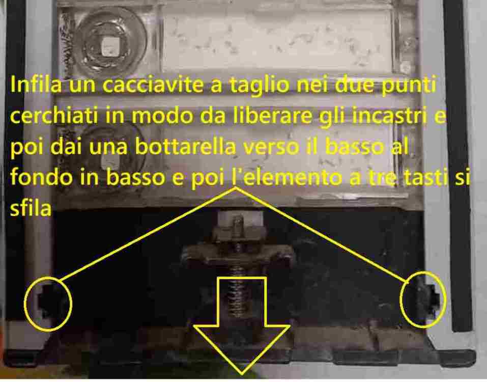

Ripristino vecchia lavatrice Castor L653
SuperUCCU ha risposto a SuperUCCU alla discussione in Lavatrici - Asciugabiancheria
Oggi facendo delle prove, noto che la lavatrice funziona benissimo... in fase di centrifuga, noto che alla partenza, il cestello sembra sbattere contro qualcosa di rigido (presumo la zavorra in cemento) e sento "tun tun" solo per mezzo secondo. Poi si stabilizza e lo fa nuovamente quando si ferma. Il problema è accentuato quando il cestello è poco pieno, mentre senza carico o a carico pieno, il difetto non si presenta. E' normale? Altra domanda: in fase di centrifuga, sento che la macchina cambia velocità 3 volte: veloce, lenta, veloce. Sapete a quanti giri la fa? -
foxadriano ha iniziato a seguire Un buon client di posta elettronica e anche facile e con il layout più configurabile?
Un buon client di posta elettronica e anche facile e con il layout più configurabile?
foxadriano ha inserito una discussione in Email client Windows
Ciao, ho sempre utilizzato Eudora perché era semplice e il migliore in termini di configurazione del layout. Adesso Eudora non funziona più e purtroppo devo passare ad un altro client di posta. Potete consigliarmi un buon client di posta elettronica, semplice ma anche ben configurabile dal punto di vista del layout? Grazie -
Sostituzione vecchio citofono elvox anni 70 con urmet 1133/15
ROBY 73 ha risposto a Fisico98 alla discussione in Citofoni, videocitofoni e intercomunicanti
Sì esatto! Sì esatto, guardando i collegamenti sembrano proprio tre circuiti separati e indipendenti, uno per ogni funzione (fonica, apri cancello, chiamata / campanello). Ottimo -
Vecchio citofono Elvox a 3 posti. E' anche da 4?
ROBY 73 ha risposto a _gianluca_ alla discussione in Citofoni, videocitofoni e intercomunicanti
Una volta smontato l'elemento a tre tasti, guarda sui lati, ora non ricordo di preciso, ma mi sembra che ci sia scritto da qualche parte. Sì esatto, vedi questo: -
Salvataggio File CSV data Log su server aziendale
drn5 ha risposto a Elettro19 alla discussione in S7-1200
Ne parlavo in questo mio post di 3 anni fa, forse ti può essere utile...sempre se sei ancora interessato -
isoluca ha iniziato a seguire Problema Nexus
Buonasera a tutti,ho un problema con con il combinatore Nexus installato da circa 12 anni su una centrale smartliving 10.50 firmware 5.10. Sino alla settimana scorsa era tutto normale, attivazione è disattivazione tramite sms, sms zone in allarme e chiamate. Ora ha smesso di inviare il tutto ma,alla richiesta di credito o status della centrale tramite sms mi risponde con dei messaggi non richiesti. Tipo se invio un sms PIN/CREDIT,mi risponde con un file tipo immagine impossible da aprire. Se invio un sms PIN/STATUS mi risponde con Disattiva comando eseguito. Ho provato a riavviarlo ,a ricaricare la configurazione salvata ma nulla. Al momento non riesco a capire,sto pensando che sia guasto anche se i led di segnalazione sembrano ok
vaillant VMW 35CF/1-7 perde dal tubo di sfiato
Stefano Dalmo ha risposto a Hantul alla discussione in Guasti/Problemi Riscaldamento
Quelli cerchiati sono i terminali del fermo , va tirato dal lato opposto . il vaso va caricato con aria , nessun gas . e la pressione in caldaia la devi caricare a 1,2 bar . -
Vecchio citofono Elvox a 3 posti. E' anche da 4?
_gianluca_ ha risposto a _gianluca_ alla discussione in Citofoni, videocitofoni e intercomunicanti
Eccolo qui, l'ho smontato ma non vedo serigrafie o etichette con codici. Ad ogni modo il riquadro con i tasti sembra potersi sfilare dalle guide del telaio e venire via intero, quindi sembrerebbe un 8003 colore RAL7035 https://www.vimar.com/en/int/catalog/product/index/code/8003 - Oggi
neurosso ha iniziato a seguire Salvataggio File CSV data Log su server aziendale
Salvataggio File CSV data Log su server aziendale
neurosso ha risposto a Elettro19 alla discussione in S7-1200
Ciao. Probabilmente hai già risolto ma, per una cosa simile ultimamente ho utilizato un FB siemens che si chiama LFTP. In sostanza ti permette di creare ed inviare file presenti sulla SD del PLC ad un server FTP. Il PLC in questo caso svolge l'attività di client FTP. -
Stefano Dalmo ha iniziato a seguire Problema leva pressa-cialda lenta macchina da caffè Frog e errore 15 lavastoviglie whirlpool
errore 15 lavastoviglie whirlpool
Stefano Dalmo ha risposto a s.digennaro alla discussione in Lavastoviglie
Fai vedere come è collegato lo scarico . quindi il sale non lo consuma ? o lo consuma del tutto in pochi lavaggi -
vaillant VMW 35CF/1-7 perde dal tubo di sfiato
Hantul ha risposto a Hantul alla discussione in Guasti/Problemi Riscaldamento
NOn è che ci sia molto spazio, nella foto sopra si vedono 2 perni di acciaio, uno avanti e uno dietro alla valvola di sfiato, sono quelli ? il vaso di espansione è marcato 0,75+ 0,4 bar effettivamente, non so se sia questa la pressione di riempimento del gas (cioè immagino da 0,75 a 1,15 bar quindi ) -
Motore automazione deimos kit sblocco difettoso
saltimbanco ha risposto a saltimbanco alla discussione in Cancelli elettrici
Ciao buonasera, si certo ho provato movimenti del cancello mentre cerco di ingranare ruotando la leva ma sono inefficaci, riesco dopo diversi tentativi, ci deve essere qualcosa nella meccanica non più a posto -
errore 15 lavastoviglie whirlpool
s.digennaro ha risposto a s.digennaro alla discussione in Lavastoviglie
Buonasera allora ho fatto varie prove ,ho smontato il fondo inferiore e non ci sono perdite Ho provato varie volte a fare cicli completi facendo scaricare la lavastoviglie in un secchio e i lavaggi terminano regolarmente. Ho pulito e controllato che non fosse lo scarico, inteso come impianto sia la cassetta che i tubi anche attraverso la spirale per verificare che non ci fosse qualcosa che ostruisse il passaggio dell'aria ma sembra tutto a posto. Fatto sta che appena collego la lavastoviglie all'alloggiamento del sifone del lavabo si ripresenta. Un altra cosa che ho notato è che si sta riempiendo di patina bianca come se l'addolcitore non funzionasse. Ho provato a disincrostarlo usando acqua calda ma la situazione non cambia. Grazie a chi potrà aiutarmi -
Antonioisola1 ha aderito alla comunità
Neutralizzatore di condensa caldaia condensazione
Leone2285 ha risposto a robi1 alla discussione in Guasti/Problemi Riscaldamento
La mia acqua ha un ph vicino a 5. Nel caso del carbonato di calcio questo reagisce con l'acido presente nell'acqua attraverso una reazione di neutralizzazione che porta alla formazione di anidride carbonica, acqua ed un sale di calcio. Nel caso dell'ossido di magnesio si forma acqua e un sale di magnesio. Gli ossidi di metalli come il magnesio prendono il nome di ossidi basici che in acqua portano alla formazione del relativo idrossido. Il nome basico già ti dà l'idea che comunque si oppone all'acidita dell'acqua di condensazione come già ti hanno perfettamente detto sia @click0 che @reka. Solitamente su scarichi in plastica quest'acqua non fa alcun danno. Su scarichi in metallo ha effetto corrosivo. Ma vista la quantità prodotta è il fatto che su questi scarichi finisce altra acqua che magari ha ph basico a mio avviso i danni sono irrilevanti. Poi ognuno è libero di fare la propria scelta. -
Problema leva pressa-cialda lenta macchina da caffè Frog
Stefano Dalmo ha risposto a Antonio99 alla discussione in Piccoli elettrodomestici
Non mi risulta che il braccio rimanga bloccato quando si alza . -
kym ha iniziato a seguire riparare guarnizione oblò
riparare guarnizione oblò
kym ha risposto a paski2016 alla discussione in Lavatrici - Asciugabiancheria
mastice vulcanizzante, costa tanto e non è detto che non ti si rompa in altro punto li vicino se non è stato un taglio accidentale, io ci ho provato ed ha durato. Non ne vale la pena se devi comprare il mastice serio che usano i gommisti, se invece ce l'hai a portata di mano prova. Devi fare come faresti per un pneumatico, perfettamente asciutto, righi con la carta vetrata e ci metti una toppa da camera d'aria. Se è in buono stato tiene. -
Stefano Dalmo ha iniziato a seguire Vecchissimo impianto. Tre soli fili per comandare lampadario a piu luci. e riparare guarnizione oblò
riparare guarnizione oblò
Stefano Dalmo ha risposto a paski2016 alla discussione in Lavatrici - Asciugabiancheria
Posta una foto -
Vecchissimo impianto. Tre soli fili per comandare lampadario a piu luci.
Stefano Dalmo ha risposto a Muni alla discussione in Altro su impianti elettrici civili
Per mettere la presa devi portare altri fili , come il polo mancante e la terra . in quell’interruttore la regola vorrebbe che sia presente solo la fase . Mentre il neutro è già nel lampadario . . quindi rimetti i cavi come stavano per far accendere il lampadario -
Muni ha iniziato a seguire Vecchissimo impianto. Tre soli fili per comandare lampadario a piu luci.
Vecchissimo impianto. Tre soli fili per comandare lampadario a piu luci.
Muni ha inserito una discussione in Altro su impianti elettrici civili
Ho aperto un doppio interruttore a muro che comanda un lampadario in una casa con un impianto di oltre 50 anni fa. Il lampadario ha lampadina singola attivata da un interruttore e le altre due lampadine attivate dall'altro. I due interruttori risultano essere un unico blocco all'interno della scatola, con soli tre morsetti e fili collegati. Ho sostituito tutto con una scatola bticino con due interruttori separati e speravo di mettere anche una presa. Dal tubo escono solo tre fili, due grigi grandi e uno nero molto sottile, mentre io mi aspettavo di vedere fase e neutro piu i quattro fili del lampadario. Non riesco a capire se posso ottenre la presa elettrica oltre i due interruttori, non ho al momento il voltmetro per verificare ma quando ho collegato la presa e i due interruttori seguendo il buon senso ho ottenuto un effetto stranissimo. Solo un interruttore accende, e solo le doppie luci, la presa invece funziona se collego una semplice lampadina e la fa accendere ma se collego una piastra fornello, accendendo il fornello si accende invece la lampadina singola del lampadario funzionando come se fosse l'altro interruttore. Uno dei treè sicuramente la fase ma poi cosa pensate siano gli altri due fili? Qualcuno esperto di impianti "all'antica ed in economia" mi può spiegare cosa ho d'avanti? Grazie. -
Rudy69 ha iniziato a seguire Vecchia caldaia Ferroli che ha cominciato a martellare
Dubbio valvola Jolly(rompi vuoto) su Solare Termico
antoantoant ha risposto a antoantoant alla discussione in Solare termico
Intanto vorrei ringraziare per le risposte datemi! Vi prego di essere pazienti poiché sono ignorante in materia. La valvola che vorrei montare e a cui erroneamente faccio riferimento chiamandola valvola jolly, in realtá é la valvola ROMPIVUOTO. (putroppo in giro su google le due valvole vengono chiamate allo stesso modo) Leggendo lo schema di montaggio del mio solare termico, é scritto chiaramente che va montata tale valvola rompivuoto -
UPS in cabina e non solo
adamo ha risposto a adamo alla discussione in Cabine elettriche e Power Center
Buonasera e scusate se rispondo soltanto adesso. Per il fotovoltaico basta che la tensione va via anche solo per qualche secondo, non chiedetemi il perchè, l'ups è ok e le batterie sono nuove, quello che noto è che al distacco della tensione cade un interruttore nel quadro principale, che tra le altre cose alimenta anche l'ups stesso, quando mi accorgo che l'impianto fotovoltaico non funziona, tardi, devo sostituire l'ups con uno carico. Per la cabina in effetti l'ups regge anche per una mezzora, dopo di che anche lui molla la presa, tra l'altro non riesco mai a capire quando torna la media tensione, dopo che l'ups si è spento. In entrambe i casi non sempre ho un ups carico, anche se potrei portarmi da casa un gruppetto elettrogeno, dovrei aspettare che si carichi abbastanza per poter staccare la spina da quest'ultimo e inserirla nella 230volt dell'Enel. Illuminatemi! -
Motore automazione deimos kit sblocco difettoso
simuffa ha risposto a saltimbanco alla discussione in Cancelli elettrici
Ciao, non conosco quel modello ma hai già provato a muovere poco poco avanti/indietro il cancello mentre stai ruotando la leva? -
Dubbio valvola Jolly(rompi vuoto) su Solare Termico
Stefano Dalmo ha risposto a antoantoant alla discussione in Solare termico
Questa in foto è una valvola di sicurezza per sovrapressione -
Motore automazione deimos kit sblocco difettoso
saltimbanco ha inserito una discussione in Cancelli elettrici
Buonasera ai forumisti Come da titolo ho un problema con la mia automazione BFT, per cui una volta sbloccato il cancello con la leva ovale celeste a lato del motore, mi è difficile fare l'operazione inversa, in media su 5 tentativi di manovrare la stessa leva per reinnestare il pignone me ne riesce 1 . Non conosco la meccanica interna al blocco motore e chiedo a qualcuno più esperto di suggerirmi un rimedio. Grazie -
Dubbio valvola Jolly(rompi vuoto) su Solare Termico
Stefano Dalmo ha risposto a antoantoant alla discussione in Solare termico
Secondo me non hai letto quello che ho scritto . il jolly non va montato su quel circuito .
