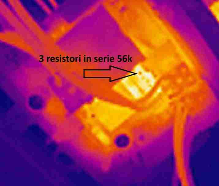

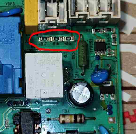

Fine lavaggio durante il ciclo
Faust0 ha risposto a Faust0 alla discussione in Lavatrici - Asciugabiancheria
Buongiorno cari riparatori. ho ancora bisogno di voi. Purtroppo si è ripresentato lo stesso errore E66 che avevo a inizio riparazione. Lavatrice rex rwn12480w con scheda ewm2100. Faccio un piccolo riassunto di cio che ho già sostituito: Resistenza riscaldante (con relativo NTC), Relè di azionamento resistenza, condensatore di sicurezza xy, tutti gli elettrolitici. Il service manual, postato sopra, a pagina 59, dice solamente di verificare eventuali dispersioni del cablaggio/resistenza, cosa che ho fatto, ma non ho riscontrato nessuna dispersione, oppure di sostituire la scheda. Io vorrei invece riparare la scheda. La lavatrice se seleziono 30 o 40 gradi riesce a fare il ciclo, se seleziono 60 o piu ,dopo un tot di tempo si blocca durante il lavaggio, porta il timer a 0 e suona come se avesse completato il lavaggio. Quando scalda per troppo tempo qualcosa va storto. Ho provato a fare il test dei vari componenti con la diagnostica della lavatrice e funziona tutto, persino mettendo il programma n°6 (quello che testa la resistenza), lo porta a termine senza problemi. in 10 minuti porta l'acqua da 27 a 78 gradi indicato a display, e se fatto ripartire prosegue senza problemi. Non essendo tecnico, ho persino provato a chiedere aiuto al sacro gemini, e mi ha consigliato di provare a sostituire le resistenze di sensing, in quanto se surriscaldate possono aprirsi micro crepe e falsare la lettura sul processore....secondo me aveva senso, cosi ho sostituito pure quelle, con classici resistori cilindrici, ma nulla. Stesso problema. Allego foto dei resistori Lo so che è accanimento terapeutico, ma voglio provarle tutte! Qualsiasi consiglio è gradito! -
Wolf BM-2- Ottimizzazione consumi in raffrescamento con fancoil e modulazione inverter
Alessio Menditto ha risposto a Giachy00 alla discussione in Impianti Climatizzazione
Non mi sono spiegato, lo devi misurare tu fisicamente con un termometro. Se la mandata è e il ritorno è pressappoco uguale, la macchina per forza si deve fermare, non può assolutamente modulare. Accertato questa temperatura di ritorno, possiamo andar avanti con l’investigazione. -
Wolf BM-2- Ottimizzazione consumi in raffrescamento con fancoil e modulazione inverter
Giachy00 ha risposto a Giachy00 alla discussione in Impianti Climatizzazione
Potresti consigliare il modo migliore per controllare il parametro del ritorno? -
VRV Panasonic E03
alighi ha risposto a Cristiano Casagrande alla discussione in Guasti/Problemi Climatizzazione
https://www.manualslib.com/manual/843503/Panasonic-R410a.html?page=78#manual a pag 78 acennano errore E03 -
Alessio Menditto ha iniziato a seguire Wolf BM-2- Ottimizzazione consumi in raffrescamento con fancoil e modulazione inverter
Wolf BM-2- Ottimizzazione consumi in raffrescamento con fancoil e modulazione inverter
Alessio Menditto ha risposto a Giachy00 alla discussione in Impianti Climatizzazione
Prima di dare la colpa all elettronica, siccome non è un televisore o una lavatrice, bisogna verificare le temperature di ritorno. Perché se la sonda che rivela il ritorno dell’aria, rileva un dato anomalo, non può far altro che fermare e non modulare. -
Wolf BM-2- Ottimizzazione consumi in raffrescamento con fancoil e modulazione inverter
Giachy00 ha risposto a Giachy00 alla discussione in Impianti Climatizzazione
Aggiornamento / Integrazione al mio post: Ciao a tutti, Vorrei aggiungere al mio messaggio originale un dettaglio fondamentale di cui mi sono reso conto solo ora: Downgrade del Firmware e sospetto scambiamento del modulo: A seguito dell'ultimo intervento del tecnico, sul mio BM-2 è ora presente il Firmware v2.50. Sono quasi certo che prima fosse installata la v2.80 (sospetto che il tecnico abbia scambiato per errore il mio modulo BM-2 con quello di un altro cliente). Da quando è avvenuto questo cambio, si sono verificati i seguenti problemi: Il raffrescamento non modula più in alcun modo (comportamento secco ON/OFF al 100% della potenza, continui attacchi/stacchi e consumi elettrici enormi). Nel menu del BM-2 mancano numerosi parametri che prima riuscivo sicuramente a visualizzare e configurare. In riscaldamento, al contrario, la macchina continua a modulare in modo assolutamente perfetto. Tentativo di aggiornamento alla v3.30 fallito: Ho provato a effettuare l'aggiornamento alla v3.30 (disponibile sul sito ufficiale Wolf). Tuttavia, l'installazione provoca un loop continuo di riavvio (riavvio infinito) del modulo di comando, motivo per cui la v3.30 non sembra compatibile con la mia attuale versione hardware. Le mie domande precise per il forum: Qualcuno sa dove posso scaricare il firmware v2.80 per il BM-2 (o ce l'ha ancora salvato su una scheda SD da poter condividere)? Nella versione firmware v2.50 esiste un bug noto o un parametro specifico per il raffrescamento che blocca la modulazione dell'inverter? Vi ringrazio ancora per qualsiasi supporto! -
Stefano Dalmo ha iniziato a seguire Cella frigorifera e Hotpoint HA70BE 72 X No-Frost - Si blocca a compressore spento. Diagnosi tecnico: mancanza gas. Opinioni?
Hotpoint HA70BE 72 X No-Frost - Si blocca a compressore spento. Diagnosi tecnico: mancanza gas. Opinioni?
Stefano Dalmo ha risposto a Colombig alla discussione in Frigoriferi - Congelatori
Se ci sono problemi di gas , il frigo dovrebbe funzionare di continuo . ha un motore inverter? nei due o tre giorni che dici funziona bene lo senti fermare durante le 24 ore ? le temperature che riporti , sono quelle che imposti , oppure tu imposti temperature più basse , ma il frigo non ci arriva ? -
Io lavoravo solo sui frigoriferi come i tuoi, ma MAI ho fatto un dimensionamento di testa mia. Andavo alla Districold a Bologna ad esempio, davo tutte le informazioni che servivano, e i tecnici e i banconieri mi davano esattamente quello che serviva. Ripeto, non voglio scendere in dettagli, ma si deve andare a ritroso, sapendo esattamente la potenza e il tipo di evaporatore che hai ! Oltre che sapere come è fatta la cella, le dimensioni, il tipo di isolamento delle pareti. Da queste due informazioni si aprono i cataloghi (che io non ho, ma nemmeno gli altri), si cerca l’unità adatta alla potenza e all’evaporatore, si trova il dato e si guarda se si ha in magazzino. Io quello che non capisco è perché vuoi fare tu questa cosa, posto che qui ti si dica che serve l’unità X, ma chi è che si prende la responsabilità di montare una macchina che non ha progettato lui?? Se si guasta, hai sbagliato tu o lui? Boh. I rivenditori NON possono vendere a privati, sono componenti riservati a tecnici certificati Fgas.
- Oggi
Ancora non ho capito cosa intendi per esploso
Alessio,ma tu sei un frigorista??? se ti do i dati,puoi farmelo tu??? perché tutti i rivenditori sembra che non sappiano grazie
Wolf BM-2- Ottimizzazione consumi in raffrescamento con fancoil e modulazione inverter
Giachy00 ha risposto a Giachy00 alla discussione in Impianti Climatizzazione
arriva al massimo a circa 9/10 gradi e poi va in tempo blocco. -
Wolf BM-2- Ottimizzazione consumi in raffrescamento con fancoil e modulazione inverter
reka ha risposto a Giachy00 alla discussione in Impianti Climatizzazione
ma attualmente che temperature di mandata ti da? non è che va in on/off perchè lavora al minimo? -
Climatizzatori on/off
Alessio Menditto ha risposto a Salvatore Biondo alla discussione in Impianti Climatizzazione
Sì ma infatti, è proprio perché non si aggiorna nulla che sarà un problema! Già basta che lo stretto di Hormuz sia chiuso che arriva meno petrolio, già che dobbiamo pagare l’energia dall estero, già che non ne abbiamo proprio, o meglio c’è giusto quella che ci serve, e stiamo ragionando di fare cose che richiedono il doppio o il triplo di energia di adesso, senza contare che non abbiamo le linee giuste per trasportarla. -
Climatizzatori on/off
click0 ha risposto a Salvatore Biondo alla discussione in Impianti Climatizzazione
Se non si aggiorna nulla, cosa puoi pretendere In casa basterebbe che ti imponessero un clima solo per appartamento da max 6000btu e si sarebbe tranquilli, ma non si può... -
Climatizzatori on/off
Alessio Menditto ha risposto a Salvatore Biondo alla discussione in Impianti Climatizzazione
Che belle parole…mi risulta che adesso le città siano in sofferenza per l’eccessiva richiesta energetica, dovuta in gran parte ai climatizzatori, figuriamoci l’assorbimento di corrente quando tutti di sera torneremo a casa dopo il lavoro e dovremo caricare le batterie per il giorno dopo (facendo anche qui finta che ognuno abbia la sua stazione di carica). Moltiplichiamo l’energia come Pinocchio quando seppelliva le monete sotto l’albero? Certo nessuno può sapere cosa succede in futuro, ma non è che siamo tutti stupidì però . -
VRV Panasonic E03
Cristiano Casagrande ha risposto a Cristiano Casagrande alla discussione in Guasti/Problemi Climatizzazione
Si. -
Wolf BM-2- Ottimizzazione consumi in raffrescamento con fancoil e modulazione inverter
Giachy00 ha inserito una discussione in Impianti Climatizzazione
Ciao a tutti, Chiedo un vostro parere tecnico per ottimizzare la gestione estiva della mia pompa di calore Wolf gestita tramite centralina BM-2 (Versione firmware 2.5). La mia configurazione: Generatore: Pompa di calore / caldaia elettrica Wolf con funzione di raffrescamento Modulo di comando: Wolf BM-2 (v2.5) Terminali di emissione: Fancoil (ventilconvettori) Il problema e il paradosso Inverno vs Estate: In INVERNO: La macchina funziona benissimo! Modula in modo impeccabile, l'inverter lavora ai minimi regimi e i consumi sono perfettamente contenuti. In ESTATE (Raffrescamento): Non riesco in alcun modo a farla modulare. La pompa di calore sembra lavorare in modalità secca ON/OFF a massima potenza, con un consumo di kW davvero eccessivo e attacchi/stacchi continui. Nota sui menu e la versione BM-2: Ho notato che la mia versione è la 2.5. Ricordo che prima riuscivo a visualizzare molti più parametri a display. Ho il dubbio che il tecnico, durante qualche manutenzione, possa aver confuso o riprogrammato i moduli BM-2 / la configurazione dell'impianto, nascondendo delle voci o sfasando la logica di gestione estiva. Modificando la curva di raffrescamento o la velocità dei fancoil la situazione non cambia. Entrando nel Menu tecnico spec. vedo la voce "Curva raffresc.", ma non riesco a trovare la quadra. Chiedo il vostro aiuto su: Perché in riscaldamento modula e in raffrescamento no? Quale parametro del raffrescamento potrebbe "bloccare" l'inverter facendolo andare sempre al massimo? Taratura della Curva Raffrescamento: Con i fancoil, quali valori esatti consigliare per i punti della curva (es. mandata acqua con 25°C e 35°C esterni)? Configurazione moduli / BM-2 v2.5: È possibile che la v2.5 o una configurazione errata delle opzioni di impianto abbia disabilitato la modulazione in raffrescamento o nascosto i menu dedicati? Vi ringrazio molto per qualsiasi dritta! -
fisica ha iniziato a seguire Nuovo Haier HTR3518DNMX - non raffredda parte frigo
Nuovo Haier HTR3518DNMX - non raffredda parte frigo
fisica ha risposto a Belhaven alla discussione in Frigoriferi - Congelatori
ma -16 sotto è scarso egualmente -
Giachy00 ha aderito alla comunità
Climatizzatori on/off
click0 ha risposto a Salvatore Biondo alla discussione in Impianti Climatizzazione
Non succederà nulla, cambierà semplicemente la mentalità di chi usa e le tecnologie si adateranno in conseguenza Anche il fatto della durata è aleatorio, se guardi quanto costava un clima 20 anni fa è quanto ora, si va poi a capire perché certe scelte sono di conseguenza, ma esula completamente dalla questione energetica, etica o quant'altro -
Ciccio 27 ha iniziato a seguire Nuovo Haier HTR3518DNMX - non raffredda parte frigo
Nuovo Haier HTR3518DNMX - non raffredda parte frigo
Ciccio 27 ha risposto a Belhaven alla discussione in Frigoriferi - Congelatori
Io non toccherei niente. Se è no frost totale, con le bocchette che portano l'aria fredda nel vano frigo dall'evaporatore, ci sta che il damper (serranda) che devia il flusso verso il frigo non funziona. -
Certo che c’è, ma non si può fare così senza i dati che ti ho detto. Quelli che ti hanno messo il gruppo hanno fatto i calcoli alla cazzo e si è rotto tutto, se vuoi replicare fai il conto alla carlona, se vuoi fare come si deve devi rivolgerti a una rivendita di materiale frigorifero, dove loro ti fanno i calcoli esattamente.
Belhaven ha iniziato a seguire Nuovo Haier HTR3518DNMX - non raffredda parte frigo
Nuovo Haier HTR3518DNMX - non raffredda parte frigo
Belhaven ha inserito una discussione in Frigoriferi - Congelatori
Buongiorno a tutti, avevo finalmente trovato quello che mi sembrava un buon compromesso e da due settimane ho acquistato il frigo combinato total no frost in oggetto (modello identico al HTR3518ENMX, solo con consumi in teoria più bassi). Avevo bisogno di una larghezza max di 55cm e massima capienza. Mi trovo da una settimana con la parte frigo che sta intorno a 10 gradi (misurata con più termometri, anche con sonda immersa in bicchiere d'acqua). La parte freezer invece sembra funzionare abbastanza bene (massimo -16 e minimo -18; anche se più sui -16). In due occasioni il frigo è stato staccato dall'alimentazione per alcune ore e poi riacceso, ma non è cambiato nulla: la prima volta ho staccato io per un paio d'ore; la seconda perchè c'è stato un blackout nel quartiere e per 5 ore siamo stati senza elettricità. Ho già avviato la pratica di sostituzione ma temo non sia più disponibile questo modello. Posso provare a fare qualcosa prima di lasciarlo andare? Grazie a chi vorrà e potrà darmi suggerimenti! -
piergius ha iniziato a seguire Forno REX cielo rovinato?
Forno REX cielo rovinato?
piergius ha risposto a RobCorb alla discussione in Forni - Microonde - Cucine
Temo che l' Utilizzo sporadico e l' aria salmastra rischino di provocare lo stesso Fenomeno, anche ad un nuovo esemplare . Se il forno è funzionante, e questo difetto è presente solo in alto, si potrebbe fissare un Rettangolo di "Lamiera Acciaio Inox 304 Spessore Da 0,5 mm Lucida" ( intorno 20 € ) prima di rimontare la resistenza . - Buona giornata ! -
Ma non c’è un calcolo da fare per capire???
Alessio Menditto ha iniziato a seguire Cella frigorifera
Ê impossibile rispondere, tu devi andare (in teoria il tuo frigorista) in un negozio di materiale frigorifero, con i dati della cella, poi con foto e dimensioni e tipo dell’evaporatore attuale, e loro da quello ti calcolano l’unità moto condensante. Prima di questo bisogna capire perché è esploso il compressore, fare esplodere un compressore è un evento molto raro e aiuterebbe a capire cosa è successo per evitare succeda di nuovo. Dire che è “esploso” non significa assolutamente nulla.
