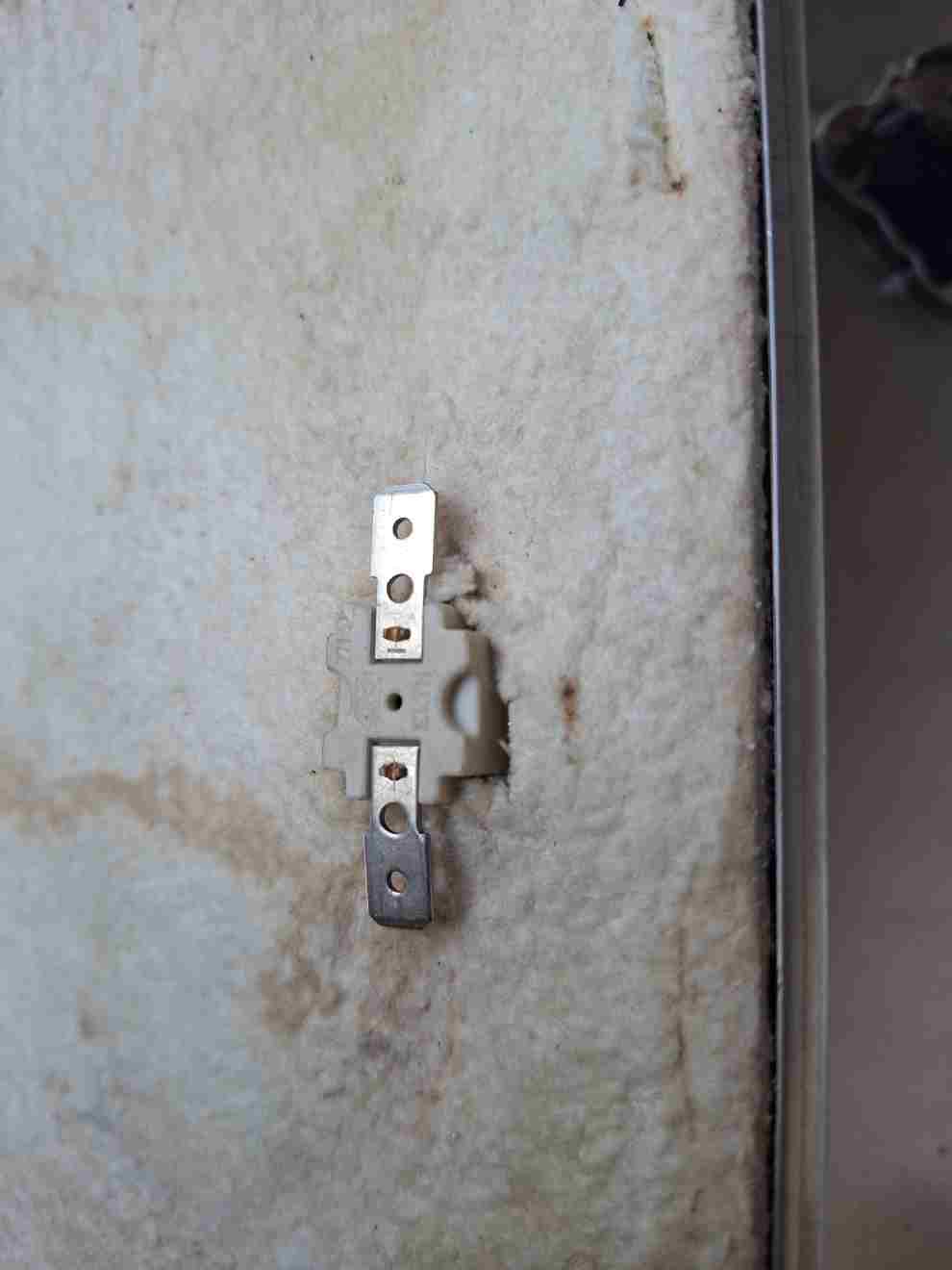

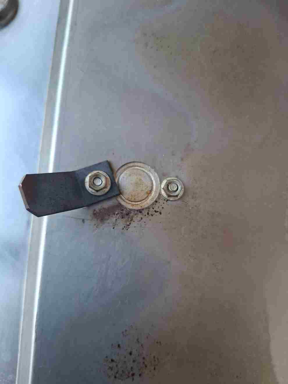

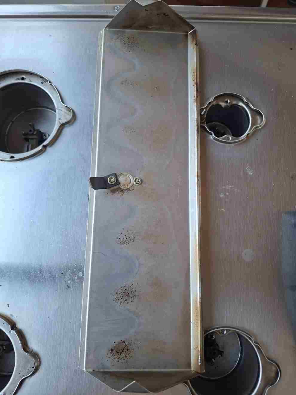

Cucina Alpes inox con problemi al forno a gas
rrriga ha risposto a rrriga alla discussione in Forni - Microonde - Cucine
Aggiorno la situazione, non sono riuscito a smontare il piano, però ho individuato il termostato T1, ho staccato i faston e li ho ponticellati, a questo punto la ventola è partita senza indugi. Ritengo quindi che il responsabile del malfunzionamento sia questo termostato. Adesso la questione è trovare il ricambio, proverò a sentire Alpes inox, spero che mi possano aiutare, anche se so che non producono più questo modello di cucina. -
CANCELLO CON AUTOMAZIONE CAME CHE SI E' APERTO NORMALMENTE MA NON SI CHIUDE PIU'
Edoardo 007 ha risposto a Edoardo 007 alla discussione in Cancelli elettrici
SI grazie @elettromega, seguirò il tuo consiglio, la pulizia la posso fare con un aspirapolvere/liquidi nelle casse di fondazioni giusto? Per ingrassata intendi dove ci sono i bracci con dietro la vite ingrassatore giusto? O si ingrassa anche da altre parte? Se fosse solo qua, già fatta infatti le due ante a mano si muovono molto facilmente. -
Pulsantiera Esterna (Art. 343062) BTicino
Fiorenzo59 ha risposto a Fiorenzo59 alla discussione in Citofoni, videocitofoni e intercomunicanti
Pulsantiera Esterna (Art. 343062) BTicino
click0 ha risposto a Fiorenzo59 alla discussione in Citofoni, videocitofoni e intercomunicanti
il 351200 è semplicemente un posto esterno diverso che non ha lo switch da usare per il monofamigliare ma il concetto della configurazione da adottare non cambia di una virgola -
Pulsantiera Esterna (Art. 343062) BTicino
antoniopev ha risposto a Fiorenzo59 alla discussione in Citofoni, videocitofoni e intercomunicanti
se vuoi fare funzionare a dovere l'impianto devi METTERE il N1 nella pulsantiera e se vuoi anche il 9 altrimenti da APP non vedrai nulla, con il 9 e nessun N1 infine configurare il posto interno con il N1 provato su me stesso con pulsantiera 300 e monitor Eos -
Hermann minispazio zero 24/29 controllo esterno (TEL) su cronotermostato originale
SimoneTanoli ha risposto a SimoneTanoli alla discussione in Guasti/Problemi Riscaldamento
Cari, alla fine ho trovato la scheda in vendita su subito. Vi posterò lo schematico, ma ho un dubbio sullo schema (nel senso che il valore troppo basso di una resistenza nella scheda porterebbe sul pin di ingresso dell'ADC del microcontroller ST della scheda della caldaia una tensione di 12V che ovviamente lo sfonderebbe (absolute max Vdd+0.7 con Vdd=5V come tutti i microcontroller...) Ciò è perchè i 24V della scheda vengono portati con il connettore a 4pin alla scheda, dove alimentano un relè per far partire una pompa per le altre zone), e questa tensione tramite un partitore viene abbassata, ma nel peggiore dei casi (ingresso valvole termostatiche aperte) resta sui 12V. Non ho ancora collegato la schedina perchè se mi si sfondasse il micro, la soluzione è comprare una nuova caldaia a condensazione e non voglio nemmeno pensarlo... A breve vi posto lo schematico, se siete interessati fatemelo sapere. - Oggi
Faccio delle ipotesi, siccome non vedo il classico regolatore shunt TL431, siccome due uscite con due tensioni simili e una stabile e l' altra per niente fa pensare che il 13 sia molto meno regolare del 14, oserei dire che c'è una scheda utilizzatrice, forse l'amplificatore della cassa visto che vedo la scritta BOSE, che contiene il controllo remoto della regolazione dell' uscita dell' alimentatore, non so a che scopo non ho mai aperto casse amplificate, se non sei sicuro della tensione regolare di uscita, se hai il resto dell' apparecchio, collegali e vedi l' uscita 1 se rimane 14 e se stabile, quell'alimentatore è a singola uscita si vede bene, l'altro quindi deve essere un ingresso. Magari cerchi il guasto nell' alimentatore ma è nell' amplificatore... ciao PS: però con uscita stabile 14 Penso che l'anello di feedback è chiiuso , poi magari non è completo e c'è una parte che regola meglio sulla scheda remota , tipo rete resistiva
Pulsantiera Esterna (Art. 343062) BTicino
Fiorenzo59 ha risposto a Fiorenzo59 alla discussione in Citofoni, videocitofoni e intercomunicanti
arktos_cpu ha aderito alla comunità
Pulsantiera Esterna (Art. 343062) BTicino
click0 ha risposto a Fiorenzo59 alla discussione in Citofoni, videocitofoni e intercomunicanti
fai un monofamiliare usando una 351200 e vedi dove lo trovi lo swich... -
Acqua mista ad olio per 8315 ppm...
Adelino Rossi ha risposto a Pappardella alla discussione in Pompe (Oleodinamica)
La mia esperienza è di grandi ambienti industriali e di grandi macchine, di molti anni fa, forse il dato specifico va cercato presso i costruttori che conoscono le azioni e i materiali a contatto con l'olio. per quanto riguarda quanto ho già scritto ho fatto una ricerca adesso con l'AI di Google sotto la dicitura "valore della componente acqua nell'olio per uso industriale", la descrizione della AI, conferma sia nella descrizione che nei valori "500" valore limite quanto ho già scritto. Cambia solo il metodo, nel mio laboratorio aziendale di allora si usava il metodo di separazione per centrifuga, mentre il metodo descritto nella ricerca è per evaporazione. -
Cerco dump MCU (Flash + EEPROM) per lavatrice Candy RapidÓ RO 1486DWMCE/1-S (S/N: 3101036022111406)
Lockeid ha risposto a vpupkin393 alla discussione in Lavatrici - Asciugabiancheria
Salve. Questo genere di richieste sono già pervenute ma ad oggi poco o nulla abbiamo potuto fare. Al contrario di quello che alcuni hanno affermato in precedenti discussioni, i dati da una scheda funzionante pari modello, sono spesso difficili da leggere e quindi da riscrivere. Quando si riesce, spesso, si riscontrano strani comportamenti o errori Le case madri dotano i tecnici autorizzati di piattaforme che permettono la programmazione delle schede ma nulla che possa essere manipolato al di fuori delle volontà dei costruttori; capisci da te il perchè. Hai fatto una buona descrizione e quindi attendi anche altri pareri. Se la macchina serve, quindi non un esperimento, meglio acquistare una scheda nuova o usata specifica per il tuo modello. Oppure contattare il Tecnico ufficiale e chiedere s'è possibile programmare la scheda per la tua macchina. Ci sono casi nei quali le schede vengono fornite già programmate specificatamente per quel modello ed i tecnici ufficiali non devono fare altro che installare. Saluti -
Non è che per caso avevi la telealimentazione 13/18V attiva e stavi inviando tensione verso l'impianto e lo strumento giustamente ha visto un corto?
Pulsantiera Esterna (Art. 343062) BTicino
Maurizio Colombi ha risposto a Fiorenzo59 alla discussione in Citofoni, videocitofoni e intercomunicanti
C'è un po' di confusione .. -
Ciao, ho trovato in rete questo esploso. Il componente che cerchi dovrebbe essere questo: https://www.crericambi.it/product/32588429/ingranaggio-per-pulse-xn250-xn260-xn410-xn411-xn600-xn601 Purtroppo non ho trovato il video specifico dello smontaggio. Comunque guardandoti qualche video che spiega la prima parte dello smontaggio della macchinetta dovresti farcela.
Questo può essere causato da due fattori. Il più probabile è un guasto al circuito di limitazione di corrente; l'altro potrebbe essere un problema sul circuito di controreazione.
skyhell ha iniziato a seguire Alimentatore instabile
li ho testati smontati e sono buoni , quelli ceramici ancora no . provo con le resistenze e vi aggiorno. grazie
chiedo scusa per il ritardo
Scusate il ritardo, chiedo umilmente scusa avevo un paio di giorni di ferie ed ho approfittato... tornando al problema ho testato l'uscita con una lampadina 12v 5w ed ho misurato una tensione di 14,15v stabile sui primi 2. sul secondo e terzo una tensione di 13,5v ma se metto il carico li non succede nulla, la lampadina non accende la tensione scende a 0v. Purtroppo non ho trovato nessuno schema su internet . grazie a tutti per l'aiuto
Grazie @sae, ho già fatto qualche ricerca in rete, però preferisco "parlarne a tu per tu" con chi ne sa più di me e con cui posso confrontarmi ☺️ Ah ok, erano queste che mi sfuggivano principalmente, adesso ho capito che riguardano il segnale DVBT2. Forse ti confondi con qualcun'altro, ho sempre avuto questo H30 FLEX che è ancora la prima versione per il digitale DVB-S1, DVB-T1, però fa ancora "il suo sporco lavoro" e per quello che serve a me, per il momento mi è sufficiente, anche perché come puoi vedere probabilmente con l'ultimo aggiornamento fatto, riesce a leggere anche il digitale DVB-S2, DVB-T2. __________________________________________________________________________________ Per il discorso del segnale in "CORTOCIRCUITO" invece, secondo te quale potrebbe essere il problema? Anche perché, dalla foto non si vede bene, ma i parametri me li dava tutti corretti (colore verde per quanto poco possa significare), a parte la potenza (pallino giallo), che comunque è pressoché corretta direttamente sotto l'antenna Considera che mi dava lo stesso risultato anche sugli altri MUX. Grazie
rubinettini-filtro per miscelatore cucina
gattoverde ha risposto a gattoverde alla discussione in Tubazioni
I rubinettini-filtro in cucina, si possono mettere soltanto al miscelatore che sporge fuori dal piano del lavello o anche al miscelatore a parete? Da me c'è il miscelatore a parete. -
Pulsantiera Esterna (Art. 343062) BTicino
click0 ha risposto a Fiorenzo59 alla discussione in Citofoni, videocitofoni e intercomunicanti
? sul 351200 ... 😥 -
Condizionatori dual hisense
giorgio17 ha risposto a Santino Trimarchi alla discussione in Componenti Climatizzazione
Questo modello non risulta abbia dei contatti tipo finestra aperta o badge. -
Livio Orsini ha iniziato a seguire Alimentatore instabile
Forse scrive solo di lunedì.😇 Certo che un nick come skyhell (inferno celeste o anche inferno nel cielo) può favorire pensieri malevoli.😉
Ciao Roby. Quei valori dovrebbero corrispondere a: Power = livello di segnale, vabbè questo si capisce. C/N = Rapporto segale disturbo (Signal Noise) MER (lo conosciamo bene) LKM = Link margin, sarebbe il Nois MAR nei nostri Rover (margine di rumore) LDPcBer = Pre Viterbi misurato in DVBT2 " " " " BCH Ber = Post Viterbi misurato in DVBT2 CBER = Pre Viterbi in DVBT1 VBER = Post Viterbi in DVBT1 Ma l'hai preso adesso? Ricordo che avevi un Rover come il mio o ricordo male?
Pulsantiera Esterna (Art. 343062) BTicino
Fiorenzo59 ha risposto a Fiorenzo59 alla discussione in Citofoni, videocitofoni e intercomunicanti
Non c'è la 343062 🙄😄 è quella il problema, nella vecchia c'è lo switch monofamiliare/ bifamiliare...... In questo no 🙂↔️
