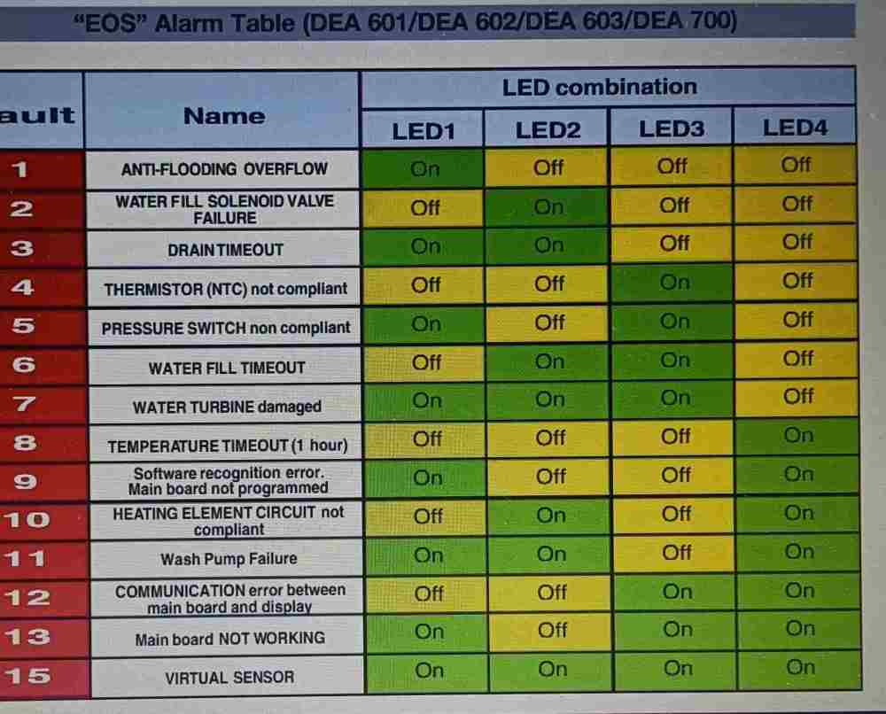

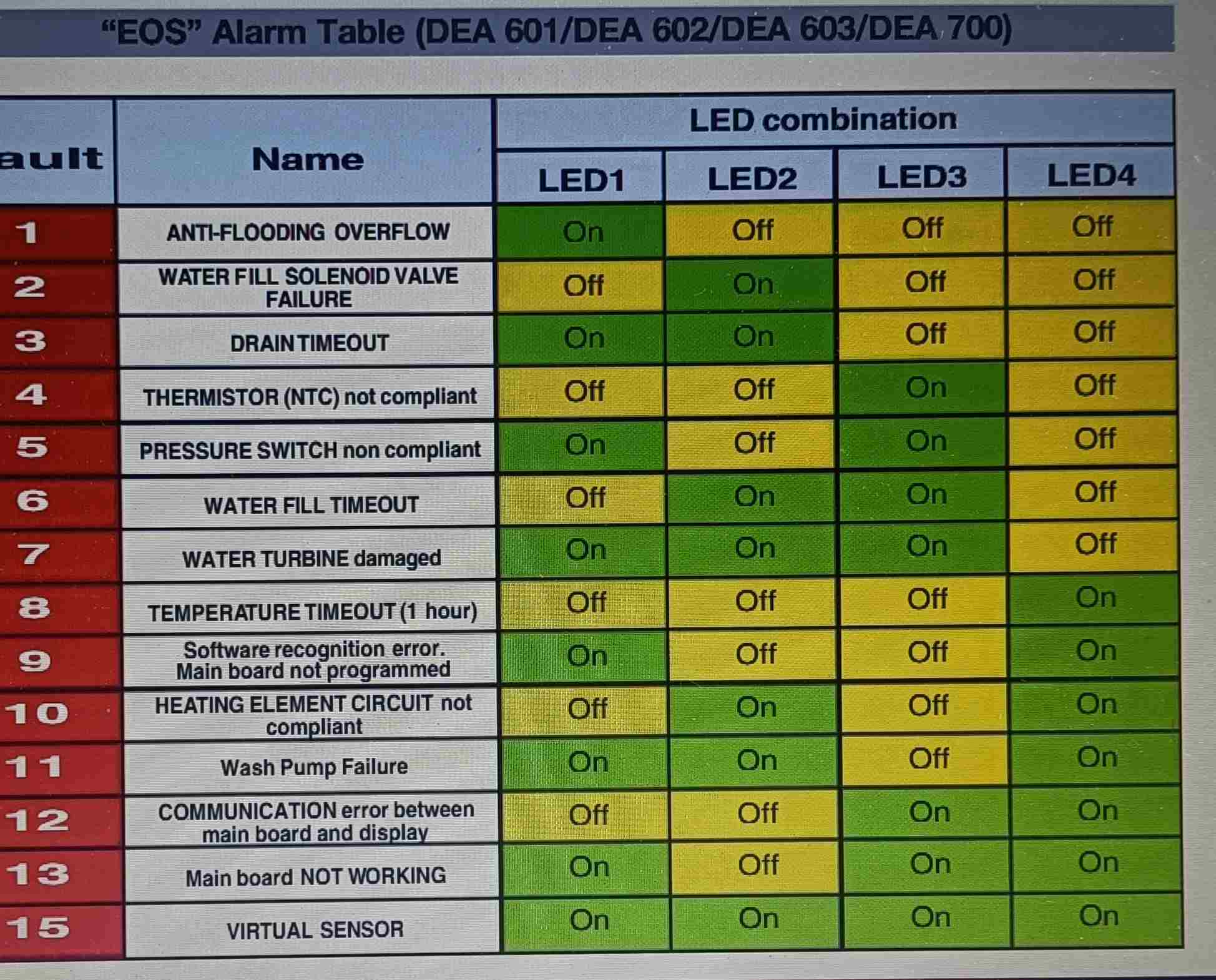

Sostituzione magnetotermico differenziale ac con tipo f
piergius ha risposto a gius993 alla discussione in Progettazione impianti elettrici civili e terziario
Io mi farei assistere da un Progettista Elettrico . Prova a vedere qui : https://www.albounicoperind.it/Lista_Periti_Industriali.aspx?home=1&nome=&cognome=&collegio=&spec=15&abil=0&esercita=0&tipo_utente=A&sez=0 - Buona giornata ! -
indesit DIF66T9 dea 700 lampeggiano tutti i led dopo un pò.
causicurti ha risposto a causicurti alla discussione in Lavastoviglie
Sperando che la notte porti consiglio. Allora come discusso in precedenza dopo 12" che prende acqua si mettono a lampeggiare tutti e 6 led e continua a prendere acqua, e dopo 2 litri dovrebbe partire il virtual sensor W (motopompa). Ho inserito 2 strumenti su due dei tre fili che vanno alla motopompa ma non non è arrivata alcuna tensione, anche se sento il relè uno o due (smontati e controllati OK) che si eccitano. Quindi non arriva alla fine dei 5,5 litri e comincia a scaricare con l2d 2 e 3 che indicano time out. Allego la tabella codici errori e mi riferisco al Faul 15 dove dice che il problema è il Virtual sensor cio tutti i led lampeggianti. Ho fatto la diagnostica e anche in questo caso dopo 12" si sono accesi tutti i led lampeggianti. Che pensate? -
michpao ha iniziato a seguire Luce specchio bagno
Luce specchio bagno
michpao ha risposto a Ale281986 alla discussione in Installazione impianti elettrici civili e terziario
Potrebbe essere una presa rasoio (se c’è il simbolo). -
Apertura elettroserratura comandata da Urmet 1083/48
jack-vc09 ha risposto a cherubino1970 alla discussione in Citofoni, videocitofoni e intercomunicanti
Concordo con Roberto, infatti la prova del cavo l'ho già suggerita inizialmente. Difficile dire che sia il posto esterno, purtroppo bisogna andare ad esclusione -
Riattivatore pin-up
reka ha risposto a andyzan alla discussione in Altro su impianti elettrici civili
infatti, a me lo hanno cambiato e non me ne sono nemmeno accorto, mi sono ritrovato l'avviso nel fondo della cassetta postale mesi dopo l'intervento :D. averlo in casa vuol dire avere una linea non nostra che ci arriva al contatore e permettere al distributore di farci manutenzioni e lavori. -
Cancello BFT con centralina Thalia e motori PHOBOS BT KIT B40
jack-vc09 ha risposto a MATTIA 76 alla discussione in Cancelli elettrici
la butto li, fotocellule?in passato mi è capitato su un cancello che aveva fotocellule a 12v, le hanno sostituite con fotocellule a 24v continuandole ad alimentare a 12v. All'apparenza funzionavo correttamente ma ogni tanto il cancello non si apriva, portata la giusta tensione il problema è scomparso. Discorso diverso se sono con il bus -
MauCh ha aderito alla comunità
è capitato anche a me più di una volta, apro programmi scritti a caso senza capo ne coda che continuano imperterriti ad andare senza fermarsi mai, passo io un dato al safety in maniera veloce e mi si pianta in stop la CPU, c'è un solo nome per definire questo "sfiga"
SCARDINO CLAUDIO ha aderito alla comunità
c.grotto ha iniziato a seguire Porte ethernet CPU 5069-L330ERMS2
Porte ethernet CPU 5069-L330ERMS2
c.grotto ha inserito una discussione in Rockwell Automation - Allen Bradley
Buongiorno a tutti. Chiedo cortesemente se qualcuno ha avuto problemi con le porte ethernet della CPU in oggetto (5069-L330ERMS2 con Fw38 caricato). Stiamo lavorando con la sola CPU a banco. Puntualmente dopo aver funzionato correttamente una giornata (anche dopo alcuni riavvii) il giorno successivo non è più possibile accedere alle porte ethernet della CPU e bisogna necessariamente dare un factory reset alla CPU e ricaricare Fw e programma per ripristinare. Stiamo aprendo un ticket con Rockwell per capire, ma nel frattempo se qualcuno ha avuto lo stesso problema mi faccia sapere. Grazie -
Errore F22 su lavatrice Whirlpool TDLR 6252BS
michpao ha risposto a pinco2 alla discussione in Lavatrici - Asciugabiancheria
Prova a misurare gli avvolgimenti del motore, che ti devono restituire 3 valori bassi ma identici alla virgola. Stacca il connettore (le misure si fanno a componenti isolati dal resto del cablaggio)! Da dove arriva questo modello e quanti anni ha? - Oggi
salve a tutti , avete esperienza di come si collega al plc il device amsamotion eth300-2p, il device adatta la comunicazione etherne in mpi/dp/ppi. io ho già settato il device per la comunicazione MPI però nella selezione PG/PC non esiste nessuna "via" che mi indica questo device. non è come i device IBH che con il loror software poi crea e setta la cmunicazione che vuoi. grazie mille
c.grotto ha aderito alla comunità
sensore di temperatura su resistenza asciugatrice
michpao ha risposto a tocc48 alla discussione in Lavatrici - Asciugabiancheria
Questa macchina non ha fusibile. Imposta un programma a tempo e se non si attiva la resistenza bisogna controllare la scheda elettronica, sei in grado? -
Riattivatore pin-up
mrgianfranco ha risposto a andyzan alla discussione in Altro su impianti elettrici civili
Perchè il contatore è di proprietà del gestore della rete elettrica che visto appunto : per ogni verifica, manutenzione e controllo bisogna averlo fuori dalle proprietà! -
piergius ha iniziato a seguire Sostituzione interruttore classico con interruttore wifi e Luce specchio bagno
Luce specchio bagno
piergius ha risposto a Ale281986 alla discussione in Installazione impianti elettrici civili e terziario
Misurerei quanto cala la Tensione mentre il Phon è acceso ! Quelle ad Incandescenza e le prime a Led continuavano a funzionare anche con Tensione scesa a poche decine di Volt . Le attuali Led hanno una soglia minima sotto cui si spengono . - Forse la Linea Luce, prima di arrivare lì fa " enta-esci "attraverso i morsetti di altre Prese o Interruttori che si scaldano ... Considera la potenza del Phon : probabile sia da 2300Watt ; in caso bisogna posare una Linea diretta dalla Cassetta di Derivazione alla Presa . - Buona giornata ! -
Electrolux EEZ68600W - problema con pentole in acciaio
AdeptusAstartes ha risposto a AdeptusAstartes alla discussione in Lavastoviglie
alla fine faccio sempre il ciclo auto ogni due giorni con dentro di tutto liquido peccato, non è mai stato accolto bene: brillantante e detersivano venivano scambiati tra loro liberamente.... specialmente il pril ha i due erogatori e me lo hanno fatto buttare per passare a qualcosa di più comodo -
Riattivatore pin-up
click0 ha risposto a andyzan alla discussione in Altro su impianti elettrici civili
Nessuno ad oggi vuole "regalare" servitù di passaggio Li tolgono (i contatori all'interno delle proprietà) e tu li vorresti... -
Ciao, ho problemi a rendere ritentive le memorie analogiche, ho contattato siemens italia che hanno inoltrato la richiesta in germania... Esiste inoltre un modo per creare un PID all'interno del software? Sto usando Logo V 8.4 Grazie
astro digital ha aderito alla comunità
Sostituzione interruttore classico con interruttore wifi
piergius ha risposto a Bruno1970 alla discussione in Schemi e applicazioni di circuiti elettrici
Quello che chiami Interruttore è un Deviatore, in uso già nel 1960 ; [All' epoca i 220V venivano ricavati da 2 Fasi 127V, perciò se l' Interruttore doveva togliere effettivamente Tensione alla Caldaia, affinché chi vi interveniva non restasse " Elettrizzato"⚡, avrebbe dovuto essere Bipolare !] - I colori dei fili dipendevano da quante matasse aveva a disposizione chi li installava ! ( In qualche Discussione precedente l' intero Impianto era stato ricavato da una unica Matassa, indifferentemente per Fase, Neutro, Ritorni e Terra ! Chi lo ha realizzato forse era daltonico ... ) Poi molti utilizzarono " a proprio sentimento" i colori più vivi per le Fasi, contrapposti al Cenere per il Neutro, ed in seguito al Marrone per la Terra.... - Attenzione ! Entrambi gli schemi sono sbagliati ⚠️ ! È vietato portare Fase e Neutro al Deviatore : farebbe Cortocircuito ☹️ ! ! - Bisogna verificare da dove vengono e dove vanno quei fili. . C' è un altro Deviatore da qualche parte per accendere/spegnere da 2 punti ? .. Entrambi i Blu portano la Fase, mentre il Marrone è il Ritorno verso la Caldaia ? - ... Oppure non lavora sulla Fase , ma viene interrotto il Consenso del Termostato ? - Da lontano non possiamo saperlo; consiglierei di approfondire la situazione sul posto insieme a qualche "Elettrico" ! ! - Buona giornata ! -
Riattivatore pin-up
mig ha risposto a andyzan alla discussione in Altro su impianti elettrici civili
Di cui chiunque ha il passepartout. Capisco che una volta bisognava andare fisicamente a fare la lettura e quindi averli tutti in un unico punto comune era una cosa giusta, ma oggi con la telelettura non capisco perché il contatore non possa stare all'interno della propria abitazione -
Livio Orsini ha iniziato a seguire Saldatrice a Trasformatore 220V - Circuito commutatore e Collegamenti con morsetti
Collegamenti con morsetti
Roberto Garoscio ha risposto a F12 alla discussione in Altri argomenti elettrici
La cosa più importante è che tu abbia stretto bene i morsetti. -
Apertura elettroserratura comandata da Urmet 1083/48
Roberto Garoscio ha risposto a cherubino1970 alla discussione in Citofoni, videocitofoni e intercomunicanti
Non si può escludere, prima però si cerca se il guasto è altrove. Torno a ribadire… -
Interessante come modulo, non ne conoscevo l'esistenza. Mi studierò anche io il manuale. Sul risparmio, non ne sono per niente sicuro, visto quello che costa una CPU F e i relativi moduli F, e il costo del modulo stesso. Francamente, salvo casi particolari per impianti semplici la soluzione con il classico relè di sicurezza la preferisco decisamente. Grazie della dritta in ogni caso sul modulo. Ma a questo punto, se ho capito bene, mi confermi che senza quel modulo le uscite non safety devono comunque essere sezionate da qualcosa, attuata da un uscita safety. Corretto ?
Saldatrice a Trasformatore 220V - Circuito commutatore
Livio Orsini ha risposto a AlexFabbro alla discussione in Strumentazione elettrica ed elettronica
Verifica le tensioni collegando 1 con 2 e colegando il neutro al 3, poi verifica con collegamento 1 e 3, con neutro collegato a 2. Così facendo fai il confronto con i i 2 avvolgimenti ave nti lo stesso senso e con il senso invertito. - Ieri
L_u_c_a ha aderito alla comunità
Cancello BFT con centralina Thalia e motori PHOBOS BT KIT B40
ROBY 73 ha risposto a MATTIA 76 alla discussione in Cancelli elettrici
Ciao MATTIA 76, C'è qualche pulsante allora? Coste / bordi sensibili, pulsanti di STOP? Posta un paio di foto dei collegamenti e della centrale THALIA -
Apertura elettroserratura comandata da Urmet 1083/48
cherubino1970 ha risposto a cherubino1970 alla discussione in Citofoni, videocitofoni e intercomunicanti
Quindi si può escludere che sia un guasto al posto esterno Urmet 1083/48? È quello che spero!! -
problema 2 voice
Roberto Garoscio ha risposto a Michel11 alla discussione in Citofoni, videocitofoni e intercomunicanti
Se l’immagine è nitida possiamo escludere dei disturbi. Se l’audio è difettoso anche nell’utente con un solo monitor, presumo sia guasto il posto esterno, quanto tempo ha? Prima di sostituirlo prova ad abbassare il livello della fonica sul posto esterno.
