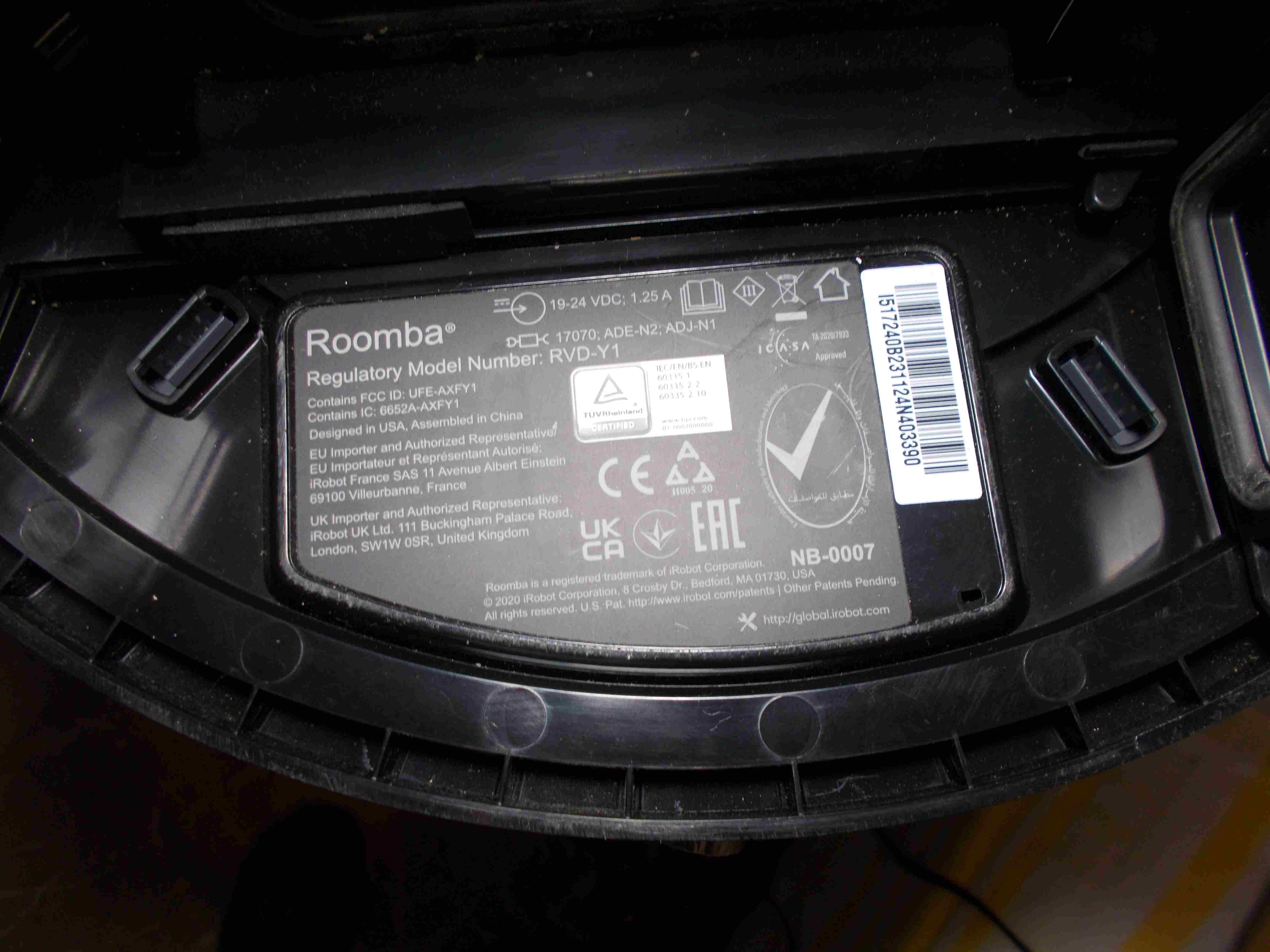

Connessione Cronotermostato Perry a caldaia Immergas Victrix Tera
Pietro G. ha risposto a Pietro G. alla discussione in Guasti/Problemi Riscaldamento
Molte grazie! Sono certo che risolverà il problema. Non so ancora quando riuscirò a passare per fare il test (probabilmente nelle prossime settimane in modo da essere pronti per la accensione invernale) ma almeno adesso so dove mettere le mani. Non appena fatta la prova, aggiornerò questo thread con il risultato. -
ronzio da citofono urmet
richmond ha risposto a richmond alla discussione in Citofoni, videocitofoni e intercomunicanti
ho fatto la prova che mi hai suggerito. Ho scollegato il cavetto bianco che faceva ponte tra la lampadina e il morsetto negativo del modulo fonico e in effetti l'audio migliora di netto. Il ronzio di sottofondo che c'era nel citofono del piano terra è del tutto sparito e l'audio si sente bene; mentre il forte ronzio del citofono superiore è stato sostituito da un fischio abbastanza acuto, ma in questo caso dovrebbe essere sufficiente regolare i due trimmer. Ovviamente però così non ho più la lampadina... Come posso chiudere correttamente il circuito per farla tornare a funzionare? Dal morsetto 0 dell'alimentatore partono 3 cavi bianchi. Devo intercettarne uno dalla cassetta postale e fare un ponte con la lampadina? -
Robot chiede di pulire cassetto
Dumah Brazorf ha risposto a ecate alla discussione in Piccoli elettrodomestici
controlla anche che la spazzola giri bene -
Robot chiede di pulire cassetto
ecate ha risposto a ecate alla discussione in Piccoli elettrodomestici
Mi correggo ecco foto della marca, ho ripulito filtro aspirazione cassetto e 2 sensori credo posti al lato di ingresso polvere verso cassetto sporco,ma fa lo stesso difetto (anche se il filtro era un po sporco )e cioe' cronometrato piu' volte dopo 1 minuto e 43 secondi si ferma.A questo punto come e' stato detto e' un problema di software certamente e devo cercare il reset. -
Scheda za3p CAME non legge fotocellule
ROBY 73 ha risposto a Davideeeeee alla discussione in Cancelli elettrici
Ciao Davideeeeee, https://static.came.com/doc/FA01079M04.pdf Non ho mai provato a testare i contatti direttamente nei morsetti della scheda, ma prova a spostare il dip 8 in OFF (vedi pag. 10.) e vedi se il led rosso di segnalazione lampeggia velocemente o meno ad indicare l'anomalia. Naturalmente NON ci deve essere nessun ponte o collegamento nel morsetto CX. Quindi hai l'elettroserratura sull'anta 2 (quella che si chiude per seconda e si apre per prima), giusto? - Oggi
Riduttore primo stadio guasto frequente
Marco Fornaciari ha risposto a HobbyHome alla discussione in Guasti/Problemi Gas
Scusa HobbyHome. ma noto un po di confusione, fai uno schizzo del sistema e postalo, che magari capiamo meglio. -
Invertire marcia motore 24v con ricevente + pulsante
Marco Fornaciari ha risposto a jack-vc09 alla discussione in Elettronica generica
Un ricevitore radio con uscite di potenza scordalo, nessuno si sogna farlo. Devi modificare il tuo schema, che tra l'altro fatto cos'i è pericoloso dato che non ci sono interblocchi tra i vari comandi. Con le due uscite del radioricevitore devi comandare due contattori di potenza, o relè di potenza (chiamali come ti pare), uno per la marcia avanti e l'altro per la marcia indietro. I due contattori di potenza devono essere interbloccati tra di loro in modo che sia impossibile dare comandi avanti e indietro contemporaneamente per nessuna ragione. Allo stesso modo il comando manuale è opportuno che comandi i due contattori di potenza Altre soluzioni non ci sono, salvo accrocchi pericolosi dove se salta solo il fusibile è già un successo. -
Invertire marcia motore 24v con ricevente + pulsante
jack-vc09 ha risposto a jack-vc09 alla discussione in Elettronica generica
Perché devo usarlo con il telecomando, con un pulsante faccio la marcia avanti e con l’altro pulsante la marcia indietro. Il pulsante con l’invertitore è di emergenza -
Invertire marcia motore 24v con ricevente + pulsante
thinking ha risposto a jack-vc09 alla discussione in Elettronica generica
forse questo ti va bene: questo -
Invertire marcia motore 24v con ricevente + pulsante
Maurizio Colombi ha risposto a jack-vc09 alla discussione in Elettronica generica
Ma se hai già il relè per l'inversione, a cosa ti serve una ricevente da 2/A, pilota il relè e sei apposto. -
piccola antenna tv con attacco satellitare mi sapete dire la sua funzione?
ALLUMY ha risposto a sergio1289 alla discussione in Impianti misti TV-SAT
Sì sniper, in genere si cambia tutto, ma se l'antenna è nuova di pacca e l'amico volesse tentare di risparmiare qualcosa, non deve fare altro che contattarli. -
Riduttore primo stadio guasto frequente
HobbyHome ha risposto a HobbyHome alla discussione in Guasti/Problemi Gas
No, non prende freddo eccessivo né subisce gelate d'inverno. La lancetta che va a fondo scala è sul riduttore di primo stadio, proprio quando si rompe quello di secondo. Addirittura va a fermarsi sulla tacchetta in metallo del manometro stesso, non sta a zero, esattamente al contrario. Questo perché non trovando la resistenza della membrana o molla, che ci sarebbe normalmente a riduttore di secondo stadio funzionante, segna impazzita così. -
ronzio da citofono urmet
ROBY 73 ha risposto a richmond alla discussione in Citofoni, videocitofoni e intercomunicanti
No, non è l'effetto Larsen, che invece provoca un fischio quando microfono e altoparlante sono troppo vicini tra loro e con la taratura dei volumi troppo alta, oppure quando una placca metallica (in caso di impianto citofonico la placca frontale), è troppo attaccata agli stessi microfono e altoparlante e trasmette il suono tra l'uno e l'altro. Come ti ho già detto: Non è detto, non posso assicurartelo, anzi, come già detto le cause e soluzioni possono essere quelle già dette sopra -
Di giorno si vede ma nel pomeriggio no
micca104 ha risposto a micca104 alla discussione in Impianti SAT
Sicuramente farò queste verifiche è farò la centratura della parabola di pomeriggio vi farò sapere e grazie -
Ferro rowenta non eroga vapore
jack-vc09 ha risposto a jack-vc09 alla discussione in Piccoli elettrodomestici
Sostituita solo la bobina, sembra funzionare grazie ancora ad entrambi -
jack-vc09 ha iniziato a seguire Invertire marcia motore 24v con ricevente + pulsante
Invertire marcia motore 24v con ricevente + pulsante
jack-vc09 ha inserito una discussione in Elettronica generica
Buonasera, ho bisogno di comandare un motore 24v con inversione di maria sia manualmente che con una ricevente. Il motore assorbe circa 15-16 A, ho fatto lo schema allegato che sulla carta funziona ma non riesco a trovare una ricevente che supporta 20A sull'uscita ed anche il relè aggiuntivo (obbligatorio per non fare il corto con l'invertitore). Avete suggerimenti in merito?migliorie? Grazie -
caldaia Vaillant VMW IT 242 il bruciatore va in blocco.
giorgio17 ha risposto a fioresara alla discussione in Guasti/Problemi Riscaldamento
Questo perché il bruciatore non modula e bisogna controllare il problema.Ma se il manutentore non è sicuro di cosa è questo è un altro problema. -
Stefano Dalmo ha iniziato a seguire Riduttore primo stadio guasto frequente
Riduttore primo stadio guasto frequente
Stefano Dalmo ha risposto a HobbyHome alla discussione in Guasti/Problemi Gas
Sta al gelo ? E hai parlato di manometro a zero , non sta su quello di primo stadio ? Non capisco -
piccola antenna tv con attacco satellitare mi sapete dire la sua funzione?
snipermosin ha risposto a sergio1289 alla discussione in Impianti misti TV-SAT
si confermo; si tratta di una optica emme esse. Ne ho montate parecchie e sono delle eccellenti antenne. Non credo sia conveniente farti spedire solo il dipolo; il costo sarebbe tanto quanto tutta l'antenna che si attesta intorno ai 50 euro. -
Illuminazione led atrio
Maurizio Colombi ha risposto a ambroluc alla discussione in Illuminazione a Led
Tutto questo in automatico? -
Riduttore primo stadio guasto frequente
HobbyHome ha risposto a HobbyHome alla discussione in Guasti/Problemi Gas
Buonasera, ho controllato, chi ha il forellino dei due è quello di 2 stadio, ma non ha tappini. Devo correggere l'intero post però! Ormai non me lo fa editare il forum, scrivo qui. Ricontrollate le note che avevo segnato al guasto precedente, risulta che a guastarsi, dei 2 riduttori è quello di 2⁰ stadio e non quello di 1⁰. A volte sostitutivo tutti e due come mi hanno suggerito, però facendo dei test, dei due quello difettoso è sempre quello di 2⁰. In questo caso cosa potrebbe essere la causa? Grazie ancora. Saluti -
robertice ha iniziato a seguire raddrizzare tubo in polietilene
raddrizzare tubo in polietilene
robertice ha risposto a zio_mangrovia alla discussione in Impianti (Idraulica)
Il polietilene ha memoria retroattiva, tornerà sempre curvo Dopo posato puoi legarci lun tondino oppure un qualsiasi ferro, ma c'è lo devi lasciare......anche il polietilene in barra alla lunga si curva Ti conviene prendere un tubo da 32 in polipropilene e resterà perfetto -
Mi chiedo se e come può essere realizzato un impianto di illuminazione con strisce led che preveda 3 scenari: - durante il giorno spento - dopo il tramonto e fino alle 21 acceso 100% - dalle 21 alle 7 acceso 20%. immagino sia una cosa complessa, o forse no. Qualcuno può darmi una risposta? Lo ringrazio anticipatamente. LA
Forno REX fa scattare differenziale e magnetotermico
Leone2285 ha risposto a Cariddu alla discussione in Forni - Microonde - Cucine
Grazie @piergius, buona serata anche a te. -
Caldaia Beretta Ciao 24 -Errore A01 (Mancata accensione / blocco fiamma)
VincenzoSan ha risposto a VincenzoSan alla discussione in Impianti (Idraulica)
Domani smonto il pannello e faccio un controllo.
