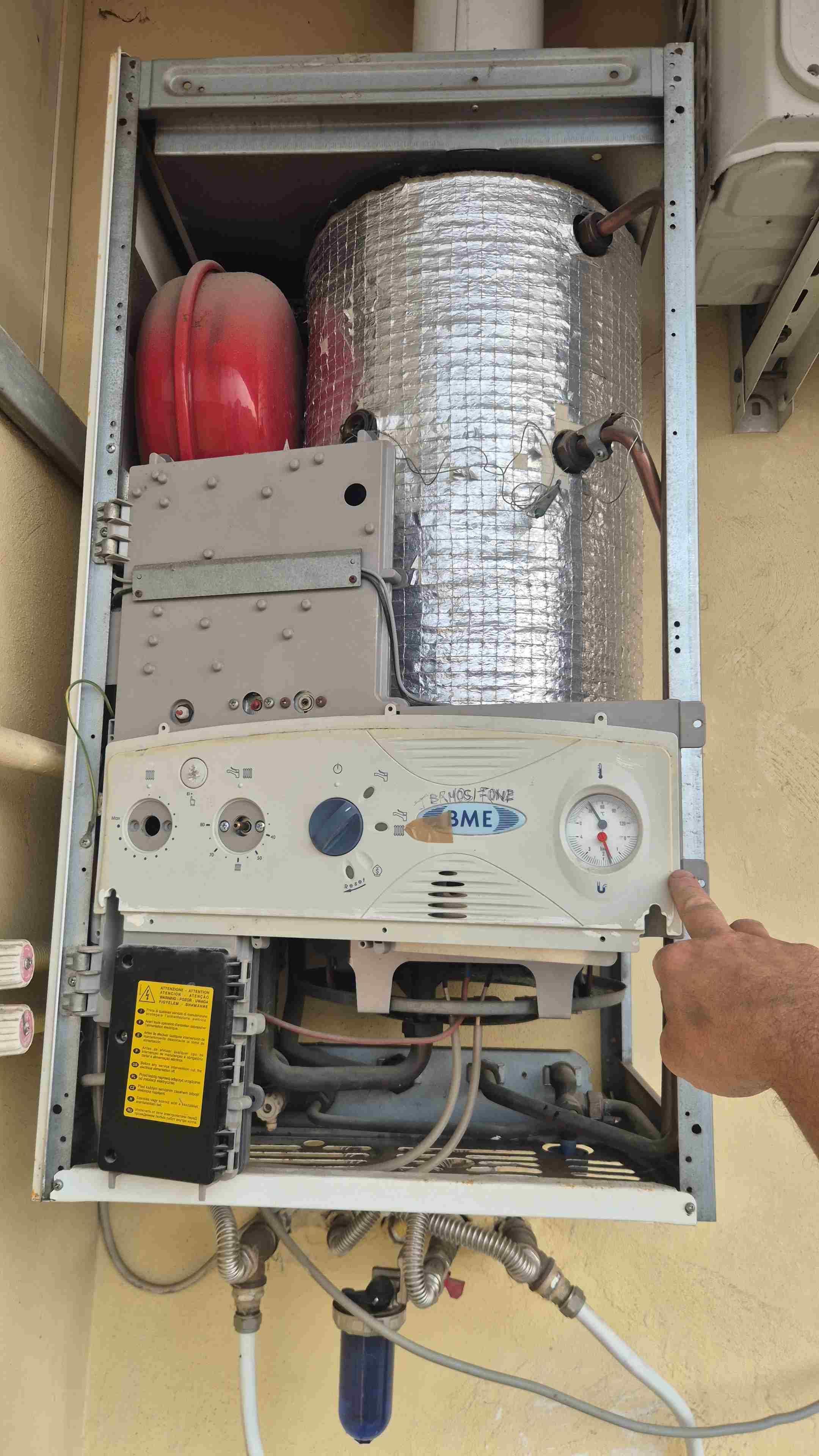

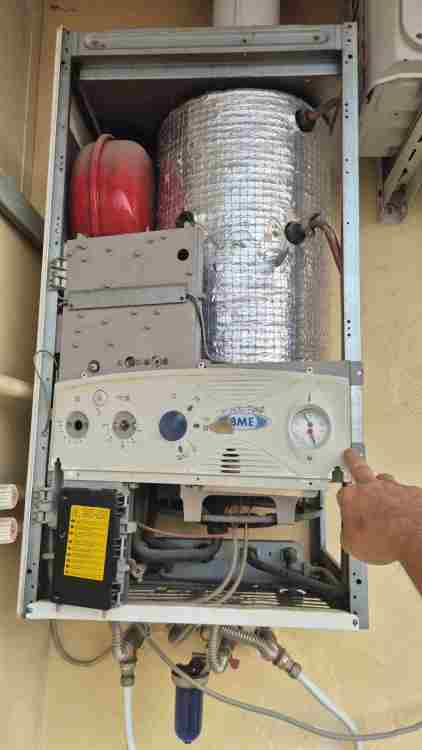

ho configurato l'addolcitore in oggetto in modo che faccia una rigenerazione ogni 4 giorni. purtroppo continua a rigenerare tutte le notti pur avendo disponibile ancora 2700 litri di acqua. qualcuno può sufggerirmi cosa fare? grazie
Mc_gyver78 ha iniziato a seguire Caldaia Cosmogas bme
Salve, qualcuno può aiutarmi a capire dove si trova il flussosstato che fa partire l acqua sanitaria di questa caldaia?
addolcitore idropur 2500
alxleon2000 ha risposto a alxleon2000 alla discussione in Impianti (Idraulica)
sono riuscito a modificare i parametri -
Guarda Livio ho misurato con il tester, bobina sotto tensione, quella prevista, ed a volte si eccitava ed a volte no.
Errore 72 unità interna hisense AKT26UR4RK4
Alessio Menditto ha risposto a luckysquid alla discussione in Guasti/Problemi Climatizzazione
Non so come siano gli attacchi dell’unità esterna, dipende se c’è un ritorno unico o uno per ciascuno, ma non è un problema!!! Recuperare per uno o tutti e tre ci sarà la differenza di uno o due minuti! -
Errore 72 unità interna hisense AKT26UR4RK4
luckysquid ha risposto a luckysquid alla discussione in Guasti/Problemi Climatizzazione
Ma nel caso si debba recuperare "tutto" quindi non solo una linea, si devono rifare i vuoti a tutti e 3 gli split? Credimi, magari insisto io ma non hanno pensato e/o stimato una cosa del genere, ne sono certo. preventivo "F.P.O. NR.01 motore ventilatore unità interna" -
Errore 72 unità interna hisense AKT26UR4RK4
Alessio Menditto ha risposto a luckysquid alla discussione in Guasti/Problemi Climatizzazione
Dipende da come sono gli attacchi, o recuperi tutto o solo una linea, per scollegare si svitano i bocchettoni. Questo lo sa fare anche un bimbo che segue i video su YouTube, quello che non può fare sono tutti i controlli previsti per legge per accertarsi che dopo il montaggio vada tutto bene, oltre che stilare un rapporto sull intervento fatto che ha valore legale. -
Errore 72 unità interna hisense AKT26UR4RK4
luckysquid ha risposto a luckysquid alla discussione in Guasti/Problemi Climatizzazione
Posso provare a ricontattarli, ma credetemi non hanno minimamente preso in considerazione di agire su unità esterna.. forse c'è un modo che a noi sfugge per arrivare al motore, non so veramente cosa pensare.. Vi chiedo un paio di tecnicismi. 1) Essendo un trial: recuperi il gas da uno qualsiasi dei rubinetti dell'unita esterna, chiudi i rubinetti degli degli altri 2 split (in modo da preservare il loro vuoto), sostituisci lo split incriminato, fai il vuoto di solo quella linea e poi rimetti tutto il gas che avevi recuperato da un qualsiasi rubinetto. Corretto? 2) Ma per smontare evaporatore, devo "tagliare e saldare" oppure semplicemente scollegano le cartelle e poi "tutto viene via"? Grazie ancora -
Errore 72 unità interna hisense AKT26UR4RK4
Alessio Menditto ha risposto a luckysquid alla discussione in Guasti/Problemi Climatizzazione
Non lo fanno. -
Errore 72 unità interna hisense AKT26UR4RK4
giorgio17 ha risposto a luckysquid alla discussione in Guasti/Problemi Climatizzazione
Se il prezzo di 400 euro riguarda il solo ventilatore conviene la macchina nuova e così hai anche qualche ricambio.Prova a contattare qualcun altro.Comunque un minimo di spiegazione sul lavoro da fare... -
Errore 72 unità interna hisense AKT26UR4RK4
Alessio Menditto ha risposto a luckysquid alla discussione in Guasti/Problemi Climatizzazione
Il recupero si fa in 5 minuti, si fa quello che si deve fare, si fa il vuoto alla linea e si riaprono i rubinetti. -
Controllo mosfet con pulsanti
Dumah Brazorf ha risposto a fabriaq alla discussione in Elettronica generica
E' un esercizio? Perchè non c'è alcun bisogno di mosfet nella vita reale, bastano i pulsanti. -
Livio Orsini ha iniziato a seguire Controllo mosfet con pulsanti e Relè difettosi
No questo non è possibile! La bobina per eccitarsi deve essere attraversata da una corrente che deve essere maggiore di una certa soglia; ovvero ai capi della bobina deve essere applicata una tensione >= del minimo previsto per quella bobina. Quindi se la bobina si eccita random è perchè una tensione vien applicata alla suddetta bobina; non è un guasto del relè. Altro ragionamento se sono i contatti che si chiudono spontaneamente. In questo caso significa che la molla antagonista è assente o ha perso la forza necessaria a mantenere aperti i contatti.
Philips VR171/02 a display E1 - bloccato
frapenas ha risposto a frapenas alla discussione in VCR (Videoregistratori)
Non ho ben capito in che posizione deve essere innestata la meccanica sulla scheda madre una volta messa in fase. C'è uno switch INIT sulla scheda che dovrebbe risultare premuto nella posizione di EJECT. La meccanica però si comporta come se non capisse di essere in EJECT perchè quando si da alimentazione tende a sforzare la meccanica per portarla in EJECT dove però è già. Ho provato ad innnestarla anche col carrello abbassato, col nastro pronto per il caricamento, si posiziona in EJECT ma comunque sempre in E1 perenne. -
Controllo mosfet con pulsanti
Livio Orsini ha risposto a fabriaq alla discussione in Elettronica generica
Quale mosfet vorresti usare? Hai un tipo preferenziale? Inoltre quale sono le tue conoscenze nel campo dell'elettronica circuitale in generale? -
Errore 72 unità interna hisense AKT26UR4RK4
luckysquid ha risposto a luckysquid alla discussione in Guasti/Problemi Climatizzazione
Secondo me, se fosse confermato che si deve smontare l'evaporatore conviene davvero la macchina nuova, ma ripeto loro non hanno minimamente contemplato questa situazione. (Sapendo che si parlava di un multi, si è andati direttamente a fare i test sull'unita interna, di conseguenza non hanno neanche visto di che motore si parla, dove è ubicato, quanto è facile e/o difficile arrivarci ecc, impossibile che il preventivo copra una cosa del genere) -
Errore 72 unità interna hisense AKT26UR4RK4
Alessio Menditto ha risposto a luckysquid alla discussione in Guasti/Problemi Climatizzazione
Sarebbe giusto e chiaro, ma è difficilissimo ormai trovare un preventivo dettagliato (statisticamente da discussioni sul forum) per il problema che dicevo prima, innanzitutto non si vuol scorporare il costo del ricambio dalla manodopera. Il settore della climatizzazione dopo la fgsd che si pensava avrebbe risolto molti problemi, ne ha creati di peggio, l’Italia è veramente eccezionale a riuscire a cavar sangue dalle rape. F-gas -
Cari amici, acquisto spesso sui siti di prodotti cinesi e molte volte ho trovato nei prodotti una qualità inattesa per cui non ho nulla contro i prodotti cinesi, anzi, lo sappiamo bene che oramai anche molte case blasonate affidano la produzione a ditte cinesi. A volte però si prendono delle belle fregature come nel caso di questi relè che vi consiglio di evitare come la peste. Preciso che li ho acquistati per uso obbistico e non certo professionale. Dopo pochissimi cicli in alcuni casi i contatti non conducevano più, in altri la bobina si eccitava a random, a volte si a volte no. Insomma, per quanto economici possano essere sono soldi buttati. Non sto parlando di relè qualsiasi ma del tipo che vedete in foto.
Errore 72 unità interna hisense AKT26UR4RK4
luckysquid ha risposto a luckysquid alla discussione in Guasti/Problemi Climatizzazione
wow credimi, da come si è mosso il tecnico non c'è nulla che l'abbia fatto intendere volessero fare o preventivare una cosa del genere. (non sanno neanche dove è ubicata l'unità esterna, ed un discorso del genere va comunque scritto nel preventivo, sono scioccato davvero) - Oggi
Errore 72 unità interna hisense AKT26UR4RK4
giorgio17 ha risposto a luckysquid alla discussione in Guasti/Problemi Climatizzazione
E si,il gas va recuperato nella macchina esterna e dopo fare il vuoto e tutte le procedure.Io rischierei prima con la sheda. -
Ciao cosa devo scaldare perdonami non ho capito
Ciao a tutti, avrei bisogno di due circuiti separati: il primo dovrebbe controllare un mosfet tramite un pulsante normalmente aperto, questo mosfet dovrebbe controllare la bobina di un relè Finder serie 40. 12VDC. Ogni volta che premo il pulsante il mosfet dovrebbe far eccitare il relè e questo solo per il tempo per cui viene premuto. L'alimentazione è a 12VDC. Nel secondo circuito il mosfet dovrebbe essere usato come un contatto che porta tensione (+12VDC) e che dovrebbe interromperla quando viene premuto un pulsante normalmente chiuso. La tensione che esce dal mosfet va ad alimentare più bobine di relè Finder serie 40. Grazie mille a chi mi aiuterà.
Errore 72 unità interna hisense AKT26UR4RK4
luckysquid ha risposto a luckysquid alla discussione in Guasti/Problemi Climatizzazione
Grazie Giorgio, ma intendi quindi dire che ovviamente va tolto il gas all'impianto e poi rifatto vuoto ecc? (Questo dettaglio non mi è stato dato dal tecnico) ma credo che una cosa del genere doveva per lo meno farmela "intendere" (Non sono andanti neanche a vedere dove fosse l'unita esterna ecco) -
Errore 72 unità interna hisense AKT26UR4RK4
giorgio17 ha risposto a luckysquid alla discussione in Guasti/Problemi Climatizzazione
Mi dispiace darti una cattiva notizia:il motore del ventilatore è dietro l'evaporatore che deve essere smontato. -
Chiedi pure, sul forum abbiamo una sezione dedicata ad arduino
