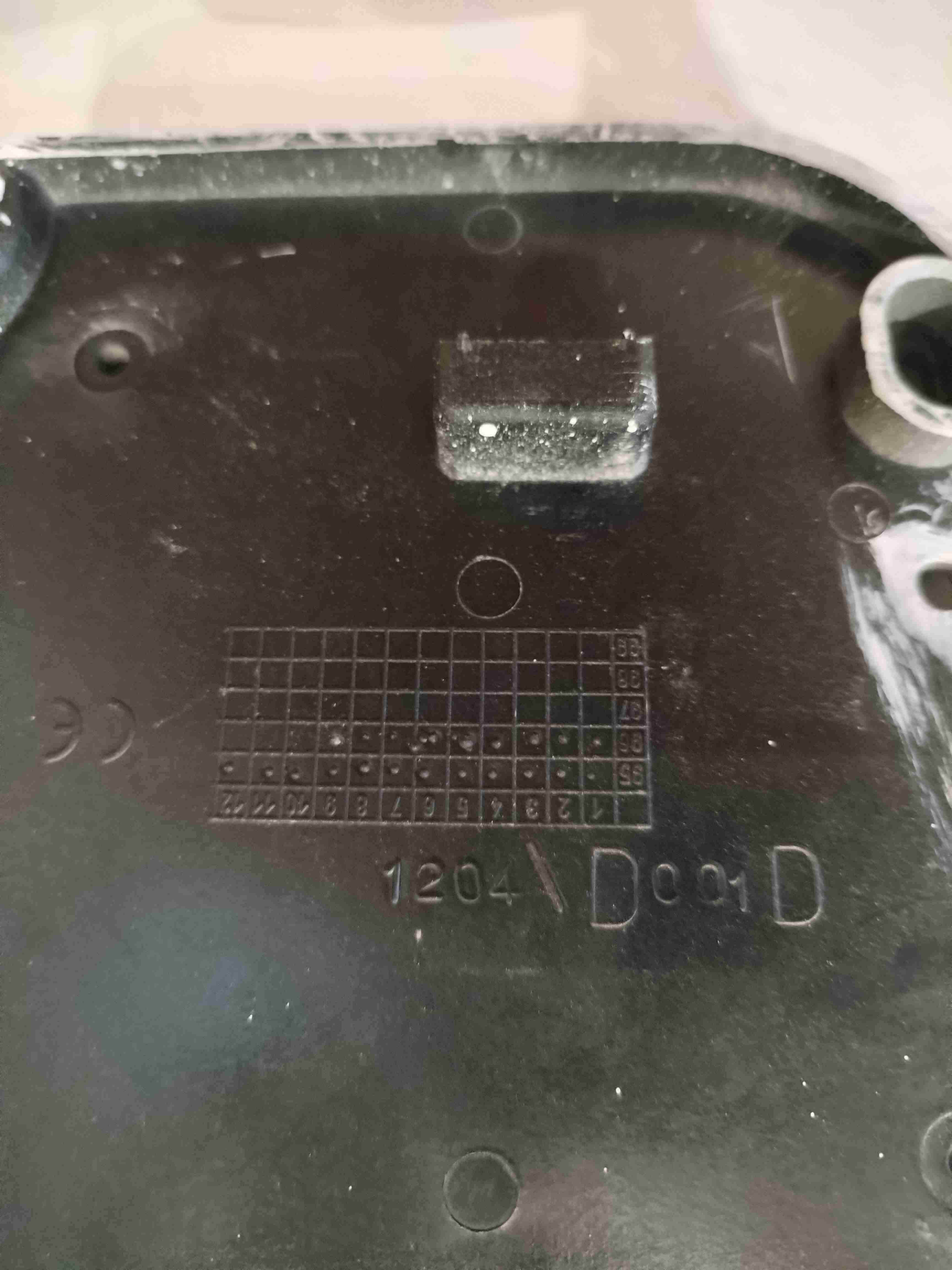

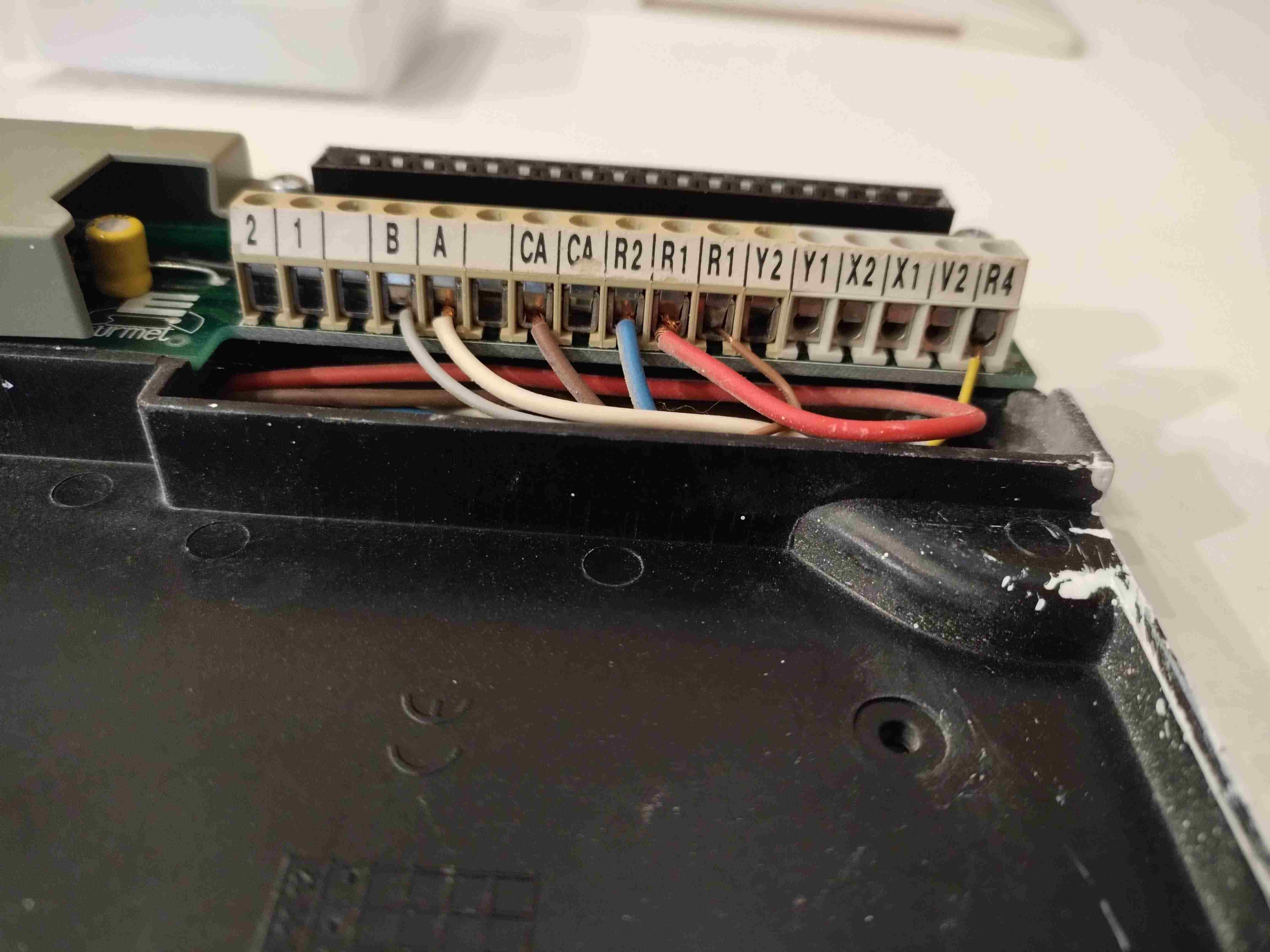

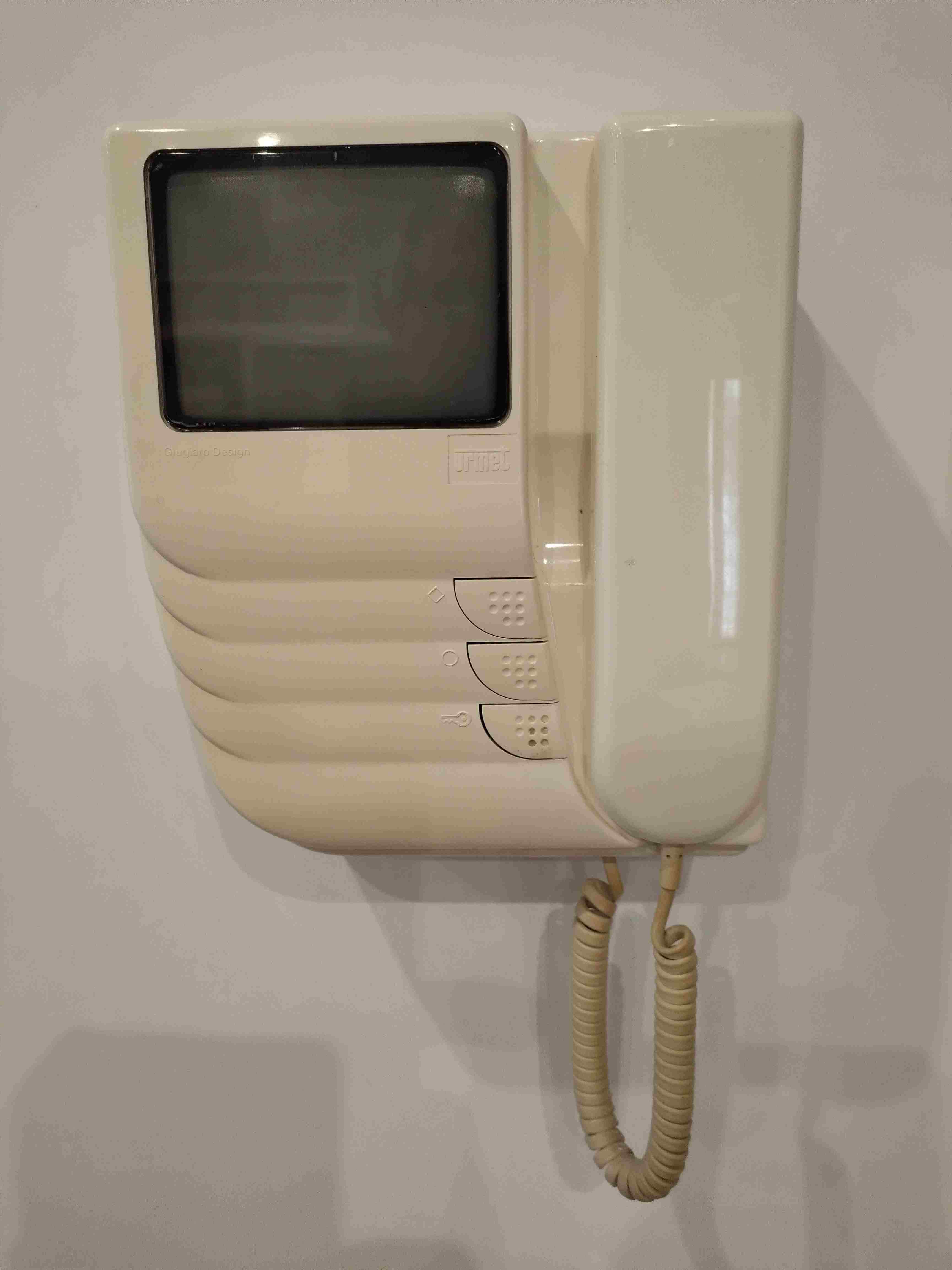

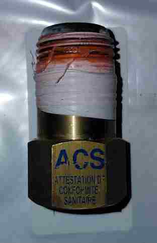

RING e videocitofono URMET 1204 design GIUGIARO
UplcU ha inserito una discussione in Citofoni, videocitofoni e intercomunicanti
Buongiorno, vorrei collegare il mio videocitofono Urmet Giugiaro al Ring anche rinunciando a qualche funzione. Il videocitofono in questione è un 1204 con piastra 1204/d001, il cablaggio di un impianto condominiale con 8 videocitofoni è a 5 fili. Grazie a tutti -
Curiosità su collegamento invertito di alcuni MTD
Netsurfer ha risposto a Netsurfer alla discussione in Quadri elettrici civili e terziario
Non saprei... È un ragazzo abbastanza giovane che con un altro collega bravo più di mia conoscenza lavorano in industria da un bel po'. Ho mandato un messaggio alla persona che conosco ma non mi ha ancora risposto. Sono venuti insieme e del quadro si è occupato il ragazzo più giovane. Mi ha prima allargato tutto rompendo il muro per poter sistemare un quadro un po' più grande e poi ha rimontato tutto mentre il collega che conosco si occupava di altro (mi hanno collegato da poco un impianto fognario e bisognava intervenire sul quadro esterno vicino al cancello e sugli scavi fatti). Che si sia confuso mi sembra strano anche perché è stato giustamente parecchio tempo anche per i sonoff etc Boh -
Caldaia ibrida Immergas victrix 24 hy+ pompa di calore Audax DH 4.
batta ha risposto a Marco.ma alla discussione in Guasti/Problemi Riscaldamento
Ti rimando ad una mia vecchia discussione, che è stata, purtroppo, chiusa: link Sono rientrato, dopo tanto tempo, nel forum Termotecnica perché volevo postare la soluzione, ma ho trovato la discussione chiusa. La tua configurazione sembra diversa dalla mia (Audax DH4 al posto di DK4), ma penso che il problema sia lo stesso. Dopo una intera stagione che l'idraulico mi diceva che ho perdite nell'impianto (nonostante avessi fatto notare che trovavo il pavimento bagnato intorno alla pompa di calore), ho fatto tutta l'estate con mandata e ritorno pompa di calore chiuse, senza mai dover caricare l'impianto che, anche se non utilizzato, rimane in pressione. Prima di rimettere in funzione il riscaldamento ho fatto fare pulizia caldaia e controllo fumi e, con l'occasione, ho esposto il mio problema al tecnico. Appena abbiamo riaperto mandata e ritorno della pompa di calore, subito è uscita acqua. Il tecnico ha trovato valvola antigelo con evidenti segni di perdite vecchie. Sostituita la valvola, risolto il problema. Qui sotto la foto della valvola incriminata. -
Alessio Menditto ha iniziato a seguire Errore 3Y caldaia Buderus Logamax
Errore 3Y caldaia Buderus Logamax
Alessio Menditto ha risposto a jure alla discussione in Guasti/Problemi Riscaldamento
Daniele non penso, ti conviene aprire una tua nuova discussione. -
Curiosità su collegamento invertito di alcuni MTD
reka ha risposto a Netsurfer alla discussione in Quadri elettrici civili e terziario
magari si è confuso con l'AeG a destra che ha la N molto più evidente -
Kaneda ha aderito alla comunità
Pulsante esterno apertura cancello videocitofono Easikit Bticino mo.317913
papa ha risposto a papa alla discussione in Citofoni, videocitofoni e intercomunicanti
Però mettendo un trasformatore nuovo e il relè potrei sfruttare i fili non usati,per evitare di mettere un contenitore fuori e fili che vanno pure fuori.Ti ringrazio ancora .Tutte queste domande per esperti come voi non avrebbero senso.Pero' avere 78 anni e cercare di capire funzionamento e altro,per me è molto importante perché non voglio sentirmi inutile. -
mistertv ha iniziato a seguire tv telefunken te32182b301c10 udled colori invertiti
tv telefunken te32182b301c10 udled colori invertiti
mistertv ha risposto a qualsiasi alla discussione in Thomson - Saba - Nordmende - Telefunken - A.E.G.
Metti le vecchie memorie U10 ed U12 sulla scheda sostituita. -
Pulsante esterno apertura cancello videocitofono Easikit Bticino mo.317913
papa ha risposto a papa alla discussione in Citofoni, videocitofoni e intercomunicanti
Stefano Dalmo ha iniziato a seguire Acqua sanitari fiamma che non modula SIME Metropolis 25 DGT
Acqua sanitari fiamma che non modula SIME Metropolis 25 DGT
Stefano Dalmo ha risposto a marioy alla discussione in Guasti/Problemi Riscaldamento
Se togliendo il filo dalla valvola di modulazione , la fiamma si abbassa , o è il sensore o la scheda , da qui non si scappa . anche portando il selettore del sanitario al minimo possibile fa la stessa cosa . ? Sei certo che abbia sostituito il sensore del sanitario ? - Oggi
Curiosità su collegamento invertito di alcuni MTD
Netsurfer ha risposto a Netsurfer alla discussione in Quadri elettrici civili e terziario
Certo che allora è proprio strano. Ok grazie mille 🙂 -
Curiosità su collegamento invertito di alcuni MTD
reka ha risposto a Netsurfer alla discussione in Quadri elettrici civili e terziario
nessun motivo valido -
marioy ha iniziato a seguire Acqua sanitari fiamma che non modula SIME Metropolis 25 DGT
Acqua sanitari fiamma che non modula SIME Metropolis 25 DGT
marioy ha inserito una discussione in Guasti/Problemi Riscaldamento
Buongiorno a Voi tutti, la mia caldaia SIME METROPOLIS DGT 25 BF cod.8107901 nell'utilizzo dei sanitari mi porta la tempratura dell'acqua fino agli 80 gradi poi si spegne e dopo alcuni secondi (10/15) riparte, quindi se stai facendo la doccia è un continuo scottarsi e gelare. Questo succede da quando ho sostituto la scheda elettronica cod.6301420 da espoloso, e sostituita da cod. 6301440 (fine Agosto), poi consultando questo forum ho trovato in un post il suggerimento di staccare un filo sulla valvola gas che ho fatto. La fiamma si è abbassata la caldaia mi dava AL11 ma funzionava e tuttora potrebbe funzionare in guesta condizione compreso il riscaldamento.L'inconveniente però è che in questa condizione la temperatura dell'acqua ai sanitari è bassa di conseguenza si avverte tanto freddo durante la doccia. Tutto quanto andava bene fin ad un mese fà che le temperature erano ancora estive ora decisamente NO. La scorsa settimana l'idraulico (che ha anche cambiato la scheda) ha eseguito la pulizia della cadaia smontando e pulendo i componenti (no lavaggio chimico). Ovviamente ho sostituito le due sonde cod. 6231362 + cod.6231357 risultato solo spese su spese. Spero che qualcuno di voi tecnici esperti di questo marchio (SIME) o chi ha già avuto e superato questo problema possa darmi valide indicazioni. Ringrazio sin d'ora ognuno di voi. -
Curiosità su collegamento invertito di alcuni MTD
Netsurfer ha risposto a Netsurfer alla discussione in Quadri elettrici civili e terziario
Certo... appena vado a toccare il sonoff per il quale ho aperto il quadro verifico subito cosa è cosa... La mia domanda da non esperto è una cosa più generale: supponendo che i colori dei fili siano giusti, esiste un motivo per il quale un elettricista con esperienza industriale mi abbia collegato le cose al contrario? Tutto qui 😅 Così quando volessi sostituire gli mtd saprei che fare 🙂 -
Allego il link di una catena di luci che pare faccia questo effetto. Aprendo il video si nota l'effetto che desideravo io. Penso si tratti di stringhe di led accese in sequenza dalla base alla cima e non di singoli led accesi. link
Curiosità su collegamento invertito di alcuni MTD
reka ha risposto a Netsurfer alla discussione in Quadri elettrici civili e terziario
secondo te? ti dico che io mi toglierei subito il dubbio se è neutro vero o no. io aperto il quadro e vista l'incongruenza, a meno di non aver previsto i lavori nel giro di pochi giorni, avrei sistematotutto subito. -
qualsiasi ha iniziato a seguire tv telefunken te32182b301c10 udled colori invertiti
tv telefunken te32182b301c10 udled colori invertiti
qualsiasi ha inserito una discussione in Thomson - Saba - Nordmende - Telefunken - A.E.G.
Salve, ho una tv telefunken dove ho sostituito la scheda madre , mi sono ritrovato con lo schermo con i colori invertiti , sicuramente scheda fatta per un'altro pannello, sono entrato nel service menu con i tasti menu 4725 ma questo "menu service " non aveva le voci per le impostazioni del pannello, sapete se sulla tcon di questo pannello e possibile cambiare le impostaioni attraverso l'ardware? grazie -
Consiglio acquisto HOTPOINT HIC 3C41 CW vs BOSCH Serie 4 SMV46KX04E
hamen76 ha risposto a hamen76 alla discussione in Lavastoviglie
La Bosch serie 4 è salita di prezzo, di molto. Almeno sullo store dove la stavo seguendo. Sempre tra 350-400€ c'è questa SMEG STR63BL e anche BOSCH Serie 2 SMV2HVX02E (differenzia molto con la serie 4?) -
michpao ha iniziato a seguire Asciugatrice Electrolux Rdh3786gdw si avvia solo dopo averla scollegata dalla rete
Asciugatrice Electrolux Rdh3786gdw si avvia solo dopo averla scollegata dalla rete
michpao ha risposto a mau.pad alla discussione in Lavatrici - Asciugabiancheria
Dovresti controllare la scheda: fai foto connettori e poi scollegala apri il guscio e pubblica foto lato componenti … Quanti anni ha? -
Scusami Livio ma stavo scrivendo mentre tu hai postato. Purtroppo non ho un accesso fluido al forum.
Curiosità su collegamento invertito di alcuni MTD
Netsurfer ha risposto a Netsurfer alla discussione in Quadri elettrici civili e terziario
Non ho inserito io i sonoff, questa è la prima volta apra il quadro. Qualche volta manco per qualche giorno e purtroppo può succedere che con pioggia forte scattino 2 mtd su 3. Andrebbe rifatto tutto da zero ma ora non è possibile. A me interessa solo sapere questo: se decidessi di sostituire gli mtd mettendo quelli con riarmo, dando per assodato che i colori dei fili siano giusti (e sarebbe assurdo se non fosse così) esiste un motivo per il quale potrei preferire di nuovo di collegare le cose al contrario oppure sarebbe meglio seguire le indicazioni corrette quando potrei montare i nuovi mtd? Grazie mille -
Chiaramente il controllore ha tot funzioni e morta lì, se uno vuole smanettare deve sostituirsi al controllore. Mi pare di aver visto dei video nell'inserzione per farsi un'idea ma vedo anche che quella è un'inserzione piuttosto vecchia e si sa come fanno i furbetti, tengono l'inserzione per i commenti buoni ma poi mandano tutt'altro. Insomma ho linkato un'inserzione a caso per farsi un'idea e con questa guardarsi in giro. Gestisce tutti i led collegati. Accensione/Spegnimento/Colore/Luminosità. Il funzionamento è semplice ma non banale. I led oltre ai 2 fili dell'alimentazione ne hanno un terzo dove passano i dati. Il controllore sputa una catena di dati in sequenza dove dice ad ogni led cosa fare. Ogni led riceve la catena, prende ed esegue il primo anello e invia il resto della catena al led successivo. La programmazione del controllore non è banale perchè ci sono tempistiche da rispettare o non funziona.
Ciao Dumah, il microcontrollore gestisce l'accensione del singolo led o più led contemporaneamente?
Si sono strisce con il loro controllore, però non so se sia possibile fare la sequenza che desidera Leone. Con quella che io puoi fare sequenze ma solo nella medesima striscia. Anche in quella che hai messo puoi fare sequenze ma solo nella medesima striscia. Non credo si riesca ad ottenere l'accensione con le luci che salgono dal basso verso l'alto dell'albero. Al più potrai avere trisce verticali che si illuminano in sequenza.
Curiosità su collegamento invertito di alcuni MTD
reka ha risposto a Netsurfer alla discussione in Quadri elettrici civili e terziario
a dire il vero io avrei verificato già quando hai inserito i sonoff visto che richiedono il neutro su morsetto preciso. e non capisco la necessità del riarmo, un impianto revisionato non dovrebbe dare problemi di scatti impropri dei differenziali -
Arduino Mega si programma come Arduinio Uno, con il medesimo IDE, bisogna solo scegliere come scheda Arduino Mega. Ci sono anche degi espansori di I/O collegati in I2C; limitano alcune funzioni di arduino, ma nel tuo caso non ci sarebbero problemi, perchè a te servirebbe solo usare millis() per fare il ritatdo tra un'accensione e la seguente. Sarebbero encessarie solo poche righe di codice.
