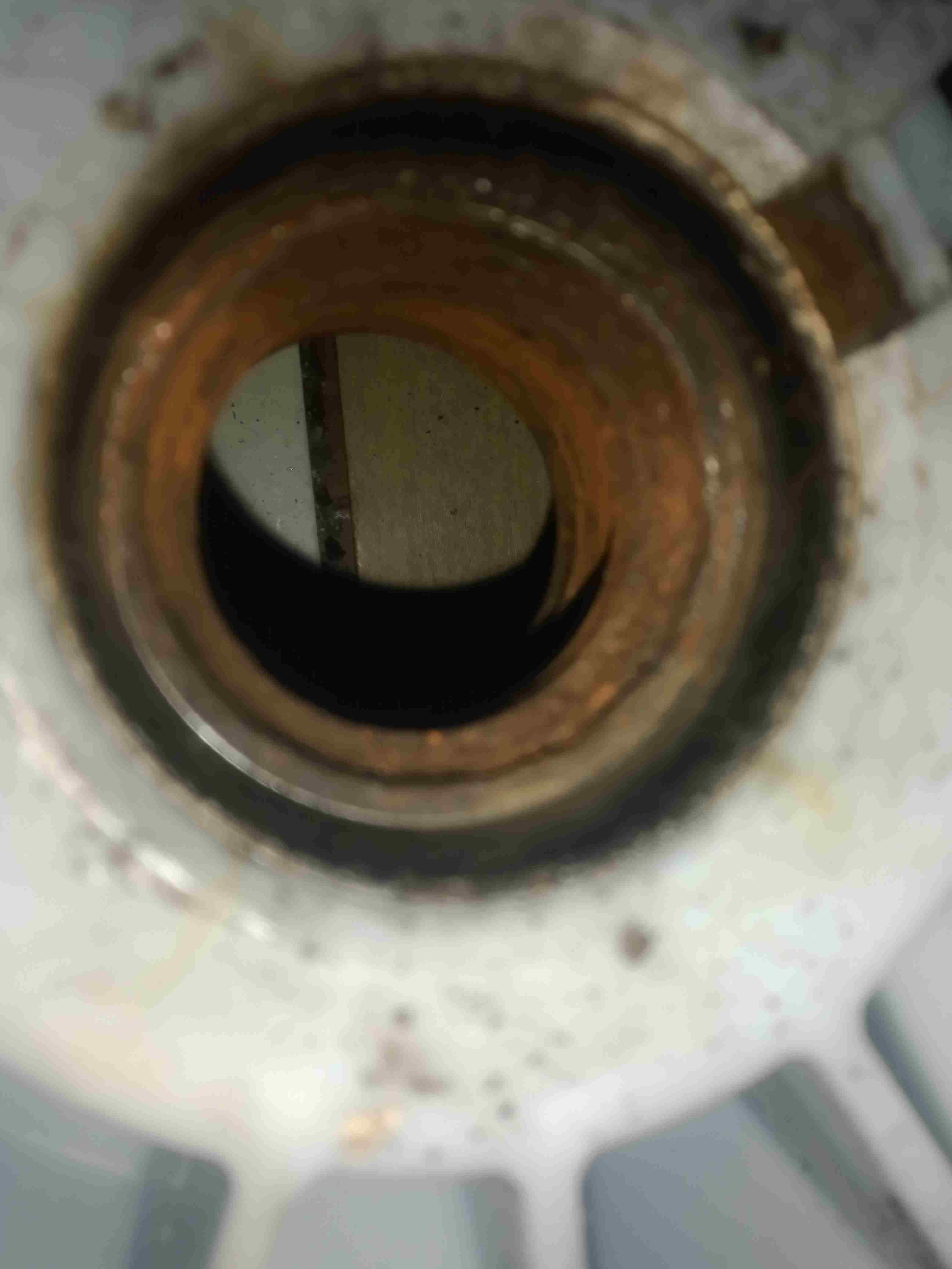

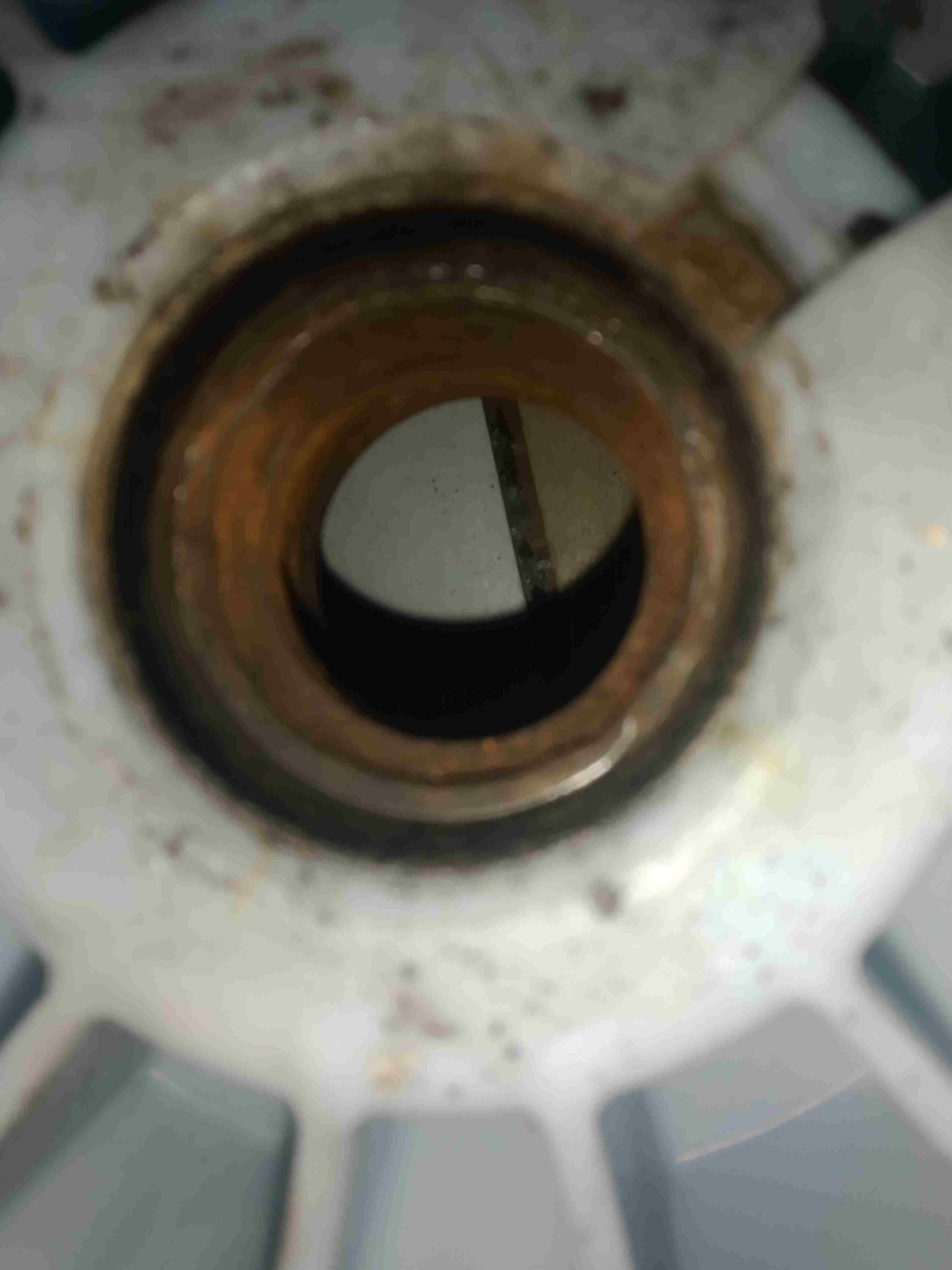

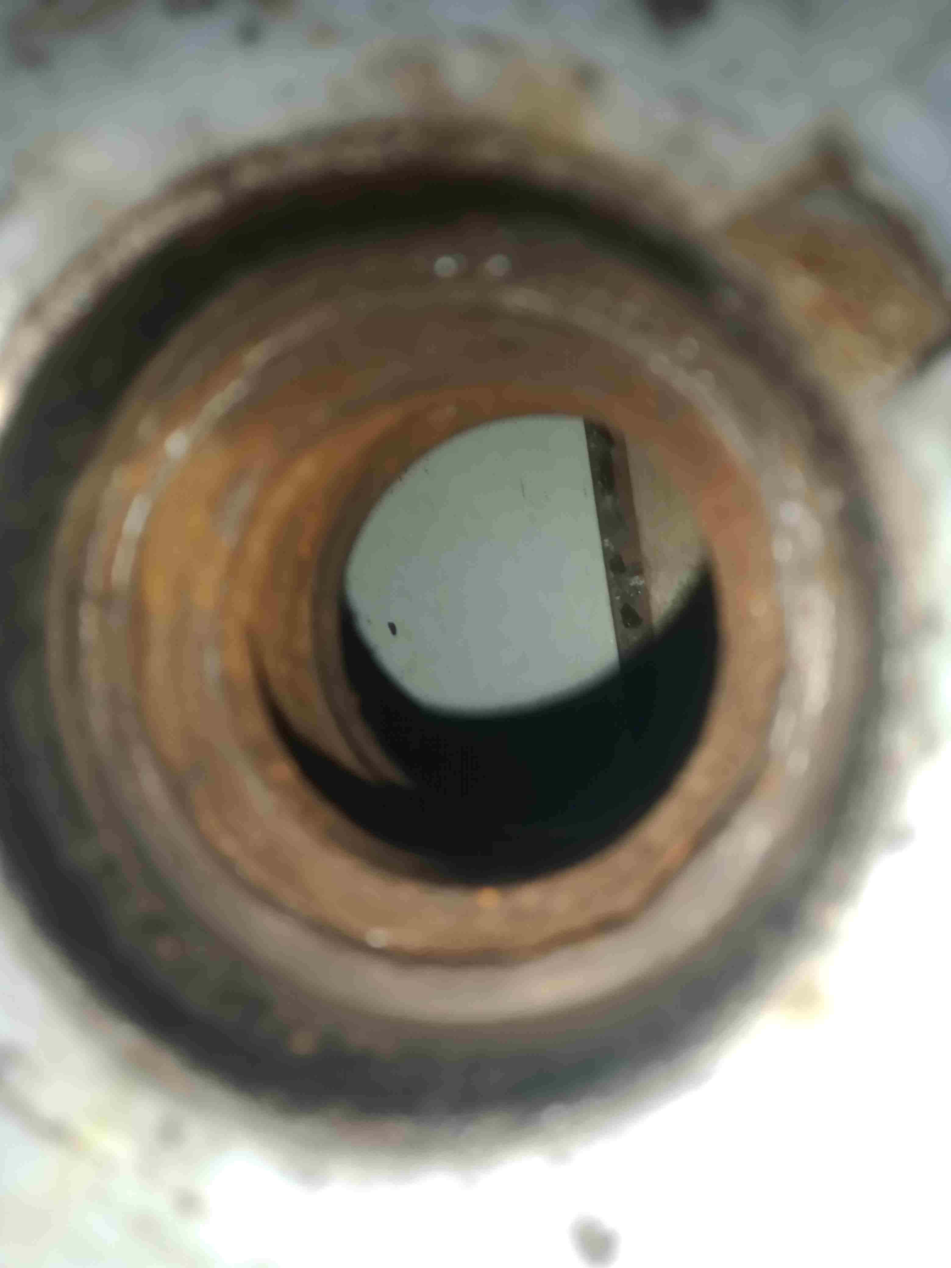

Fili ossidati, recupero.
digitel ha risposto a digitel alla discussione in Installazione impianti elettrici civili e terziario
La parte "a vista" sono 4 metri , devo interrompere e inserire un magnetotermico/differenziale ma spellando in diversi punti il rame e' sempre nero..... -
gyesa ha iniziato a seguire Womens From Your Town - Anonymous Casual Dating - No Selfie
Womens From Your Town - Anonymous Casual Dating - No Selfie
gyesa ha inserito una discussione in Motori - Generatori
Girls In Your Town - No Verify - Anonymous Adult Dating https://SecreLocal.com [url=https://SecreLocal.com] Girls In Your City [/url] - Anonymous Adult Dating - No Verify -
Smontaggio cestello
Pippoloneddo ha risposto a Pippoloneddo alla discussione in Lavatrici - Asciugabiancheria
Ho visto il video, molto istruttivo, quindi quella coroncina fa parte del secondo cuscinettoche non ho trovato, giusto? Quindi, uno dei due cuscinetti è rimasto dentro integro e l'altro si è frantumato, praticamente la situazione ora è questa (v.di immagine), però dalle immagini che ho scattato, mi sta venendo il dubbio che l'altro cuscinetto sia rimasto dentro e che si sia tolta solo la coroncina, secondo voi guardando le immagini, l'altro cuscinetto sta dentro o si è disintegrato fuori? Quello che voglio capire, è possibile che si stacchi la coroncina, ma il cuscinetto rimane dentro? Grazie - Oggi
Lavatrice Wirlpool AWM 5061/A: il programma si blocca in alcuni punti
fisica ha risposto a deltaecho alla discussione in Lavatrici - Asciugabiancheria
La mia risposta era riferita alla domanda ultima, non a tutto, quindi non posso concordare con la domanda. Certo che un controllo alle spazzole va sempre fatto dopo un bel periodo d'uso, scarso contatto può causare ogni tipo di comportamento. -
Livio Orsini ha iniziato a seguire Caricabatteria auto non parte la ricarica , WIC reset stampanti epson con tamponi inchiostri esauriti , Mg5750 allarme B203 e 2 altri
WIC reset stampanti epson con tamponi inchiostri esauriti
Livio Orsini ha risposto a Stefano Ben alla discussione in Stampanti, Scanner, Multifunzione
Ottimo! La descrizione di questo tua esperienza di riparazione penso potrà aiutare molto coloro che si trovano alle prese con problemi similari. -
Mg5750 allarme B203
Livio Orsini ha risposto a Digio87 alla discussione in Stampanti, Scanner, Multifunzione
Riparare una testina di stampa non è una cosa fattibile. L'unica indicazione che hai è il costo della testina contro il costo di acquisto di una nuova stampante. -
Le bobine sono induttori che hanno un'induttanza, una capacità parassita ed una resistenza. Se prese come elementi a se stanti hanno, teoricamente, 2 freqeunze di risonanza: quella con la capacità parassita serie e quella con la capacità parassita parallela. Se vuoi esaminare il comportamento della bobina devi collegarla con un apposito Jig al generatore dell'analizzatore e verificare dove sono i picchi di risonanza. Usare un induttore per creare un circuito accoppiato ti darebbe delle indicazioni non corrette, perchè influjenzate dalla mutua influenza dei 2 circuiti.
Sarebbe stato cortese da parte tua indicare anche come hai risolto.
Caricabatteria auto non parte la ricarica
Livio Orsini ha risposto a Sterling alla discussione in Elettronica generica
Con le informazioni che dai è quasi impossibile fare una diagnosi un po' attendibile. Dai almeni i dati del caricabatteria: marca e modello. - Ieri
Motore del compressore in dispersione
Leone2285 ha risposto a Leone2285 alla discussione in Compressori
Vedo se riesco ad aprirlo e vi faccio sapere. -
piergius ha iniziato a seguire Aumento potenza contatore
Aumento potenza contatore
piergius ha risposto a luckysquid alla discussione in Progettazione impianti elettrici civili e terziario
.... ed è importante sapere che devono essere così, lato Montante ! Altrimenti verrebbe compromesso il funzionamento di Differenziali e MagnetoTermiciDifferenziali , che hanno proprio la Funzione di separare le Linee in arrivo dai Generatori, rispetto a quelle in partenza verso i Carichi ! ! - Per almeno 2 Motivi : . Benché continui ad avere effetto il Pulsante di Test, la Sensibilità Differenziale 30mA ⚠️ non sarebbe più garantita , in quanto i Carichi verrrebbero Retroalimentati attraverso il Fotovoltaico, ché rispetto all' Impianto è un Generatore, per cui solitamente ha un Differenziale da 0,3A ( 10 volte meno sensibile ) . - .. Inoltre si avrebbero degli Scatti inaspettati del Diff. da 30mA, collo di bottiglia per gli Sbilanci di Corrente Fisiologici tra Contatore e Fotovoltaico che possono superare questa Soglia . - Buona serata ! -
Intra.b ha aderito alla comunità
Siemens iQ700 fault no communication
Gino866 ha risposto a Gino866 alla discussione in Lavastoviglie
Ho estratto la scheda di potenza, anche qui sembra tutto ok. Tracce piccolissime di qualche sale nella parte dietro del pcba (quella rivolta verso il serbatoio di zeolite) disposte come se seguissero le linee di campo elettrico (allego foto). Solo sui reofori a tensione di rete, non sulla bassa tensione. Pulite facilmente con alcool. Elettrolitici visivamente ok. Prima di rimontarla li sostituirò comunque dato che mi costa relativamente poco. Contatti connettori ok, non ossidati. Resistenza zeolite 34 ohm. Verso terra misuro piu di 10 Mohm. Ventilatore zeolite funzionante (ricordo il rumore "normale" che ha sempre fatto). Non so che altro guardare.. chiedo aiuto. -
Ciccio 27 ha iniziato a seguire Problema con lavatrice candy
Problema con lavatrice candy
Ciccio 27 ha risposto a toni1973 alla discussione in Lavatrici - Asciugabiancheria
Anche perché potresti avere una resistenza da 1500 watt. -
Tv non si accende più e led stand by morto
Dumah Brazorf ha risposto a marcos2023 alla discussione in Altre marche TV
Controlla i diodi grossi. se trovi corto lo è uno di loro e devi andare a tentativi. -
Motore del compressore in dispersione
Stefano Dalmo ha risposto a Leone2285 alla discussione in Compressori
Ma questo cambia le cose , magari va semplicemente asciugato . ovviamente parlo dell’interno -
Motore del compressore in dispersione
Leone2285 ha risposto a Leone2285 alla discussione in Compressori
Domani, anche per curiosità, vorrei aprirlo. Ho sentito il mio amico e mi ha detto che l'ultima volta che lo ha usato, un paio di mesi fa, ha funzionato normalmente. Lo ha lasciato fuori e probabilmente un po' di acqua l'ha presa. Onestamente mi aspettavo la dispersione ma non con quei valori di resistenza così piccoli. -
Perdita Cestello Ignis kpiu (Phonola PNL6395)
Ale_23 ha risposto a Ale_23 alla discussione in Lavatrici - Asciugabiancheria
@Diomede Corso perfetto farò così propio per evitare di dare rogne al timer… invece per la cravatta l’unico modo è una nuova perché la vecchia è distrutta dalla ruggine, fortunatamente però la ruggine non ha intaccato il bordo della vasca -
Smontaggio cestello
Diomede Corso ha risposto a Pippoloneddo alla discussione in Lavatrici - Asciugabiancheria
@Pippoloneddo ma fammi capire, tu devi riparare la lavatrice o prendere lezioni di elettrodomestica?? No perche nel primo caso siamo a disposizione diversamente non saprei -
simuffa ha iniziato a seguire Motore del compressore in dispersione
Motore del compressore in dispersione
simuffa ha risposto a Leone2285 alla discussione in Compressori
Ciao, puoi provare a smontarlo e guardare se gli avvolgimenti sono messi bene o bruciati tanto non hai niente da perdere... -
Problema con lavatrice candy
Diomede Corso ha risposto a toni1973 alla discussione in Lavatrici - Asciugabiancheria
Fai un ciclo di decalcificazione -
RESTAURO IGNIS K PIÙ AWL 394/1
Diomede Corso ha risposto a Matteo 88 alla discussione in Lavatrici - Asciugabiancheria
Mamma mia che disastro, quella va svascata, e restaurata come si deve... La ruggine sulla vasca è nelle giunture tipico delle vasche inox Perde dalla guarnizione del convogliatore. Era montato dall'interno, andrebbe tolto, pulita la guarnizione e rimontato sempre SENZA silicone solo con il classico filo di bostick -
Perdita Cestello Ignis kpiu (Phonola PNL6395)
Diomede Corso ha risposto a Ale_23 alla discussione in Lavatrici - Asciugabiancheria
Cambia il frutto a muro ! -
jakub444 ha aderito alla comunità
RING INTERCOM (SOLO AUDIO) E CITOFONO TRADIZIONALE 5 FILI URMET MOD. 1130
Ggiovanni ha risposto a Chi-Quadro alla discussione in Citofoni, videocitofoni e intercomunicanti
Si No Si ma non so se in modo definitivo o solo in occasioni spot (c'è la funzionalità che ti consente di dare l'accesso agli amici o al corriere) -
rvt ha aderito alla comunità
Perdita Cestello Ignis kpiu (Phonola PNL6395)
Ale_23 ha risposto a Ale_23 alla discussione in Lavatrici - Asciugabiancheria
@Ciccio 27 succede nulla al timer con la spina classica? -
WIC reset stampanti epson con tamponi inchiostri esauriti
Stefano Ben ha inserito una discussione in Stampanti, Scanner, Multifunzione
Buongiorno. Recentemente mi sono imbattuto nel problema di come resettare il contatore dell’inchiostro di spurgo della stampante epson xp-900. Navigando su internet si trova facilmente soluzione spendendo qualche euro, ma...... Ho approfondito la ricerca per trovare una soluzione gratuita che vorrei ora esporvi Questo è l'unico link che ha mi ha realmente risolto il problema: https://www.acor3.it/2024/12/07/come-resettare-il-contatore-dellinchiostro-di-spurgo-delle-stampanti-epson-ecotank/ Ho scaricato WIC.exe e mi è servito unicamente per carpire l’indirizzo ip della stampante (192.168.137.60) https://github.com/R-D-BioTech-Alaska/WIC-Reset/releases Ho scaricato wicreset.exe solo per leggere il waste ink counter https://www.wic.support/download/ Ho scaricato epson_print_conf.exe per effettuare il reset gratuitamente https://github.com/Ircama/epson_print_conf/releases Ho inoltre scaricato le stampanti aggiuntive per epson_print_conf.exe in quanto la xp 900 non era inclusa nel pacchetto base. https://codeberg.org/attachments/147f41a3-a6ea-45f6-8c2a-25bac4495a1d Aprendo "epson_print_conf.exe", dall’interfaccia del programma il primo widget che si incontra è una drop down che elenca le stampanti che il programma conosce. Se lì non c’è la Epson che si deve sbloccare, è possibile scaricare un altro file che contiene le “definizioni” di molti altri modelli. https://codeberg.org/attachments/147f41a3-a6ea-45f6-8c2a-25bac4495a1d Per salvarlo sarà sufficiente fare CTRL + S. Una volta salvato, si potrà importare dal software dal suo menu File scegliendo la voce Import a XML printer configuration… e andando a puntare il file scaricato e salvato poco fa. Impostare il model e l’ip address. Ora effettuare il reset waste ink levels. Spegnere la stampante attendere 10" e riaccendere. Consiglio (forse) di spegnere anche il computer e riaccendere. Utilizzare “Inkchip_WIC_setup_1.18” o “wicreset.exe” per leggere il waste ink counter che ora sarà a 0. Spero di essere stato d'aiuto per qualcun altro.
