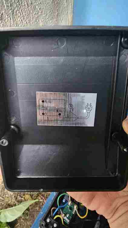

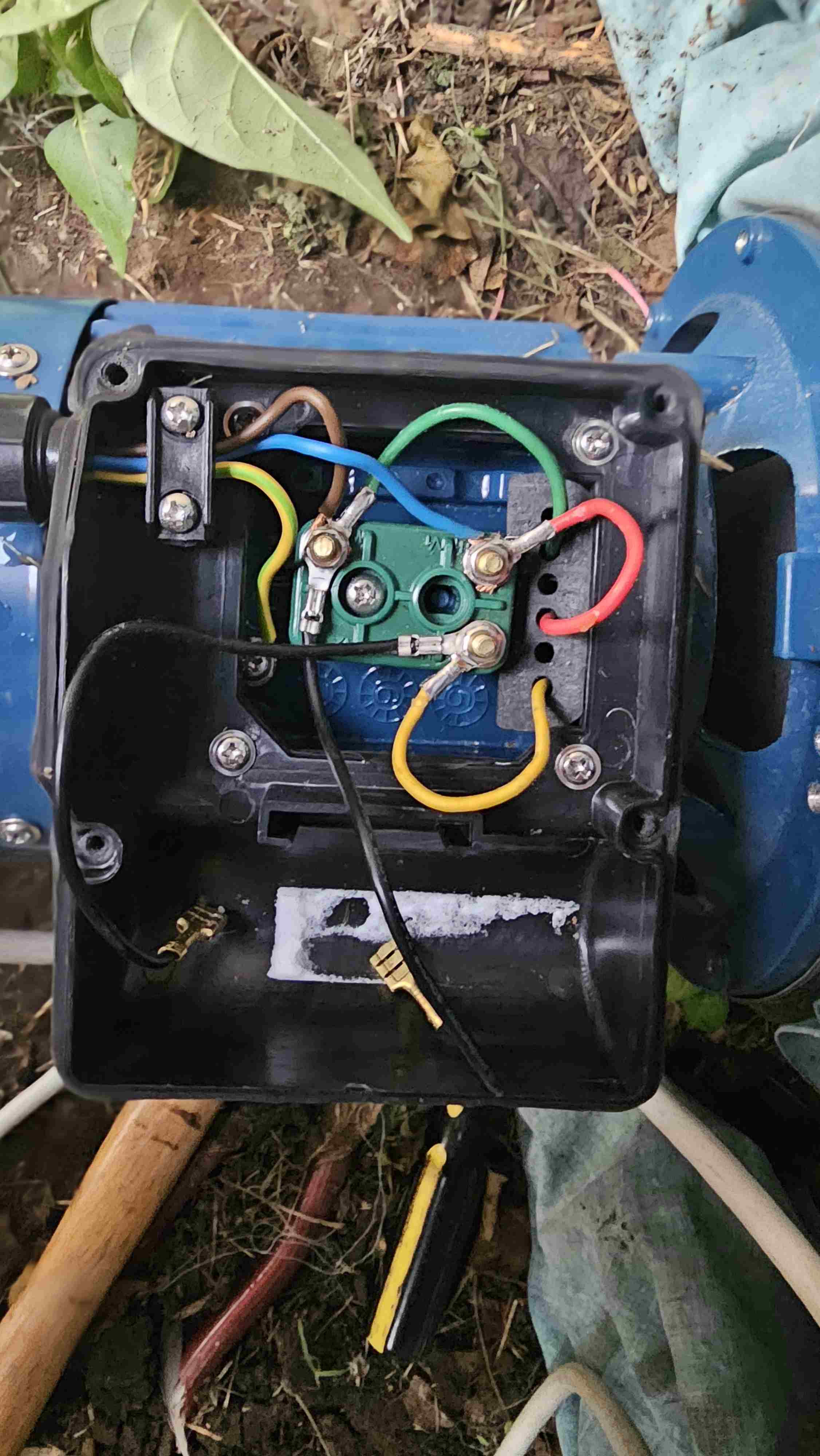

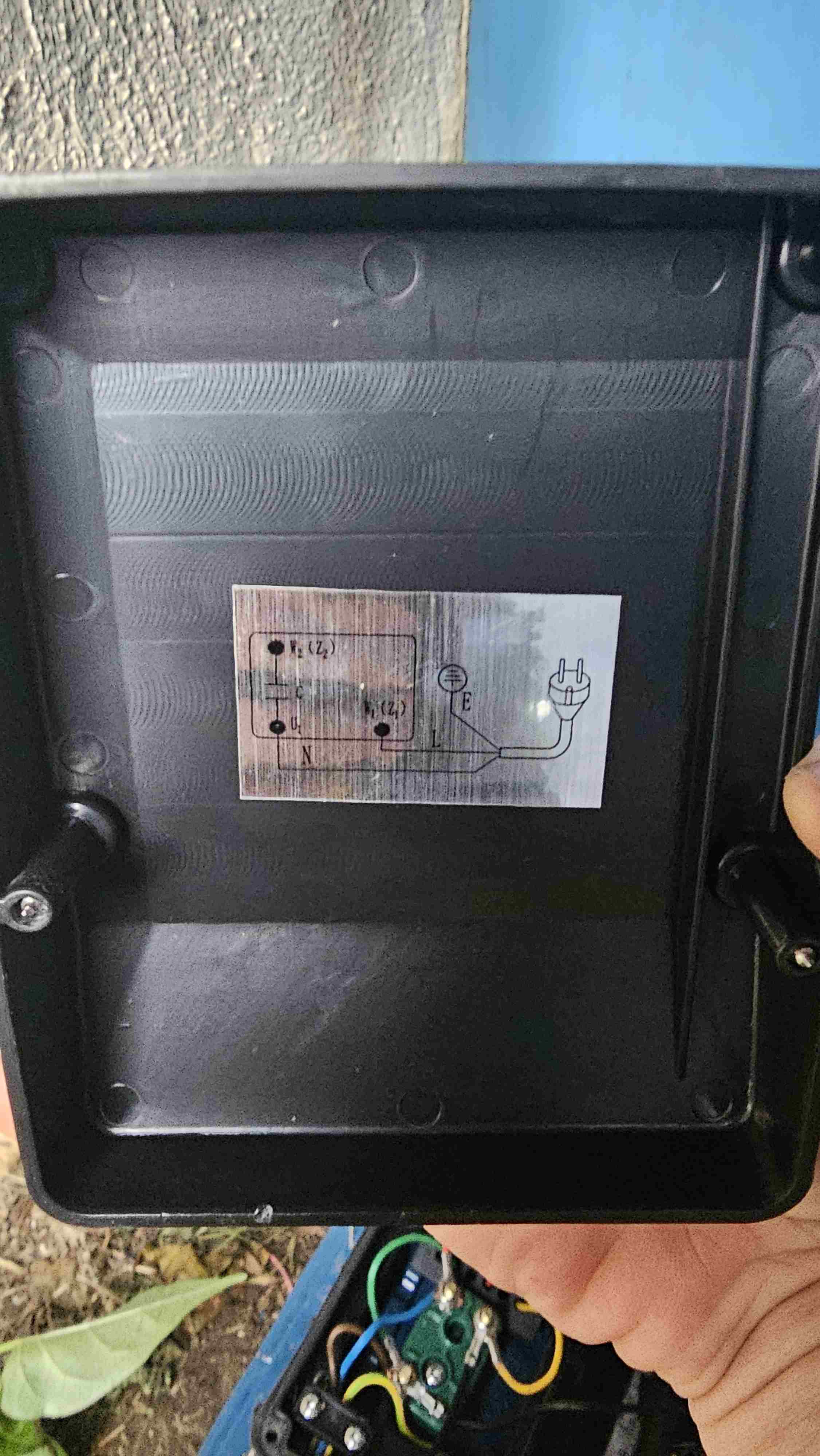

cerco pannello di controllo a parete cablato modello xk11 per clima aermec LCI100.
agoman ha risposto a agoman alla discussione in Componenti Climatizzazione
mi ha risposto l'assistenza di palermo dicendomi che il 9117745 e obsoleto 😞 quindi che e difficile trovarlo? che tristezza. che brutta risposta mi hanno dato. -
NoFrost AEG Arctis A75320-GA (92227046000), FUORI CONTROLLO ..
Stefano Dalmo ha risposto a Giuliano1969 alla discussione in Frigoriferi - Congelatori
Cortesemente , apri sempre una tua discussione , grazie -
Pompa di scarico
Stefano Dalmo ha risposto a indi69 alla discussione in Lavatrici - Asciugabiancheria
Una volta staccato il tubicino si azzera tutto il sistema di compressione . -
Installazione Valvole Termostatiche Smart
beppo ha risposto a beppo alla discussione in Impianti Riscaldamento
Ciao, il prezzo non è un problema, nel senso che non sto cercando di andare a risparmio, se il sistema funziona bene. Le valvole le vorrei comandare tramite app, magari impostando degli orari per ogni valvola, come si fa con il crono termostato, oppure decidere di aprirle sempre da app quando ne ho bisogno. Si, ho internet in casa con la WiFi, ho già un paio di Sonoff installati, nulla di che, uno apre e chiude una tenda da sole e l'altro mi comanda una stufa a pellet. Le valvole sono 7. Grazie. -
Samsung QE49Q60 RATnon accende. Led di sbay spento.
3kek1 ha risposto a Cutuliscia56 alla discussione in Samsung
Bah, mi sembrava di aver scritto ben chiaro , per il pin mi è venuto in mente, è Fail Count, se lo sfili e si accendono i led allora la scheda è ok e i led hanno un assortimento non ottimale, significa che la fila si sta ossidando, a te scegliere se cambiarli o provare a fare un reflow ai led con piastra, ma penso non basta, i chip non so non conosco la scheda, si identificano in un attimo.. - Oggi
Condizionatore Midea trial
giorgio17 ha risposto a luciox12 alla discussione in Guasti/Problemi Climatizzazione
Il piano sopra cosa ce?I tubi del condizionatore dove passano?Scarico condensa per caso ce una pompetta? Se ci dici qualcosa di più forse possiamo capire il problema. -
Sostituzione Bticino 344502 con nuovo Bticino 344682
Maurizio Colombi ha risposto a AIZZI alla discussione in Citofoni, videocitofoni e intercomunicanti
E prova ad installare quell'APP.. -
Samsung QE49Q60 RATnon accende. Led di sbay spento.
Cutuliscia56 ha risposto a Cutuliscia56 alla discussione in Samsung
Ciao 3k e k1, non capisco quale pin devo scollegare, se tolgo l'errore la retro dovrebbe accendere giusto? Se non si accendono potrebbero essere una dell 2 strisce montate in basso a non funzionare. Ho visto tv simili che la tetro si illumina anche con una sola striscia funzionante. Dovrei smontare il pannello per provare le strisce oppure sostituire la psu che su aliespress costa una 50 di€. Sostituendo la scheda dovrei risolvere entrambi i problemi. Quali sono i cip della tetroilluminazione sai la sigla? Grazie per una risposta. Una buona serata. Penso che la scheda madre sia ok. -
Trappola d'aria pulita . Ormai rimane ( a parte il pressostato digitale) la scheda programmi.
Elettropompa nuova non parte
Simodinapoli ha risposto a Simodinapoli alla discussione in Pompe (Idraulica)
L'alimentazione è bypassata solo dal pressur controll che però funziona. Allego la foto dei collegamenti fatti. Ai morsetti va collegato ovviamente il condensatore che al momento è tolto. Ho dimenticato di dire che ovviamente la pompa è stata riempita prima di essere messa in moto e che una volta accesa e inizia il ronzio, toccandola con il dito parte subito e forte. Ho pensato addirittura di allentare la vite della girante 😅 -
Stefano Dalmo ha iniziato a seguire Elettropompa nuova non parte
Elettropompa nuova non parte
Stefano Dalmo ha risposto a Simodinapoli alla discussione in Pompe (Idraulica)
Alimentala direttamente con la 220 , se non parte , Se è nuova falla cambiare . magari posta una foto dei collegamenti . A proposito , hai seguito lo schema ? -
Corrente di corto circuito a fondo linea e intervento del magnetotermico
Marco Fornaciari ha risposto a asffasfs alla discussione in Altri argomenti elettrici
Scusa, ma mi è venuto un dubbio, quindi ho fatto un veloce ripasso, e seppur grossolanamente il tuo 0,03 kA dovrebbe essere poco meno di 0,3 kA = 300 A, ma nel tuo calcolo sono 30 A, cioè meno dei 20 A dell'interruttore. Diversamente rifai i calcoli di assorbimento e vedi se un 16 A basta, in fin dei conti divdi il carico su tre fasi. In ogni caso escludendo la reattanza e consideranto l'impedenza della sezione 4 mmq = 4,95 Ohm/km, quindi abbiamo 3,2175 Ohm della tua linea. Dato che si alimentano lampade, per un calcolo grossolano escludiamo la reattanza quindi una banale I = V/R. Considerando un CC secco tra fase e neutro sono circa 70 A, quindi il tuo interruttore da 20 A interviene. Se consideriamo corto secco tra fase e fase sono oltre 120 A, e l'interruttore interviene meglio. Però non hai specificato: - Icc a monte interruttore 4x20 A - Icc interruttore 4x20 A, che dovrebbe essere minimo 10 kA Quindi dati poco significativi. Poi ho trovato più formule e più considerazioni e dati presi in esame, ma alla fine il calcolo differisce di +/- 10-15% Per tutti gli altri guasti possibili valgono tutte le teorie: passate, presenti, future e immaginabili. -
Interruzione tensione a motore
orsini_fabio ha risposto a orsini_fabio alla discussione in Azionamenti CC
Il motore oppone una certa resistenza rispetto a cavi non in corto, come quando spingo lo scooter a interruttore spento -
Videocitofono Urmet 1705/955 posso aprire 2 portoni con un pulsante?
pstrada70 ha risposto a PaoloS78 alla discussione in Citofoni, videocitofoni e intercomunicanti
Buongiorno, scusate se mi inserisco in questa discussione ma credo di avere un problema similare. Ho un Urmet MOD. 1705 (scheda interna Sch. 1705/955) ma ha tre bottoni (Chiave, Rombo e Cerchio). Devo collegare uno shelly mini gen3 al pulsante cerchio e non so a quali pin della morsettiera devo collegarmi. Ringrazio chiunque vorrà darmi delle dritte -
NoFrost AEG Arctis A75320-GA (92227046000), FUORI CONTROLLO ..
angeo ha risposto a Giuliano1969 alla discussione in Frigoriferi - Congelatori
Siete riusciti a risolvere? Ho lo stesso problema con il congelatore AEG A75240GA. Grazie -
Buongiorno ho in progetto la costruzione di un phased array planare, il cui scopo e’ fare near field focusing (beamforming), nel campo vicino non radiante (fresnel zone), quindi in una zona davanti l’array. Ho deciso di usare una frequenza portante di 800 mhz, ed usare antenne patch con cavità, e dividere le antenne in due gruppi, il primo gruppo che abbia frequenza portante di 800 mhz e modulato in ampiezza (impulsi) a 200 hz, e il secondo gruppo sempre con frequenza portante do 800 mhz, e modulato in ampiezza a 300 hz, per creare un battimento di differenza nella zona target. Il mio problema riguarda la dimensione delle patch, sono indeciso tra mezza onda o quarto d’onda, le patch a mezza onda hanno maggior guadagno e minore distorsione del fascio, ma sono grandi, mentre le patch a quarto d’onda hanno maggiore asimmetria, minor guadagno ma sono più piccole, ecco per il mio progetto quale delle due opzioni è la migliore???
Salve a tutti, spero che tra di voi ci sia qualcuno che possa aiutarmi con questo problema che mi sta facendo impazzire. In pratica ho dovuto sostituire la mia elettropompa Matra mh 10-4 da 0,8 e l'ho fatto con una Matra Ultra N-A da 0,8. Ho montato anche un press control nuovo. Vado per inserire la spina e sento il classico ronzio di condensatore guasto. Alla vista mi sembrava perfetto ma comunque decido di cambiarlo con uno identico. Niente...sempre lo stesso problema. Cambio altri 4 condensatori e tutti non fanno partire la pompa. Controllo la girante che a mano gira, la faccio partire a mano e lavora bene con il press control ma quando si arresta non riparte più. Veramente non so più che fare o pensare. Idee ?? Soluzioni ??
Scua zagabike. Sarò noioso e pedante, ma se non presenti dati certi a riguardo dei parametri di linea e comunicazione richiesti, stai solo consumando corrente elettrica e banda a scrivere del nulla. Per fare una prova con un PC e un cavo in casa cosa c'entra il caldo, lì ci abitano, quindi la temperatura interna è sopportabile. Secondo me, voi tutti non avete presente cosa tecnicamente sono: - una limea telefonica e dati in cavo - una linea telefonica e dati in fibra - un router che separa e connette quanto alle due righe sopra da quanto alle due righe sotto - una LAN locale in cavo - una LAN locale WiFi Cose che con il contratto con il fornitore e i costi in bolletta non hanno proprio nulla a che vedere, se non ragionando sui dati richiesti e rilevati con connession tramite cavo al router. Se dai vicini funziona, mimino, significa che in casa hanno una rete costruita e configurata a dovere.
Simodinapoli ha aderito alla comunità
Scheda attuatore cancello BFT Deimos Ultra BT B600
Giovanni2222 ha risposto a Giovanni2222 alla discussione in Cancelli elettrici
Grazie Roby, problema risolto: telecomando guasto (nuovo). Cambiato con un altro e tutto funziona Giovanni -
Scheda attuatore cancello BFT Deimos Ultra BT B600
Giovanni2222 ha risposto a Giovanni2222 alla discussione in Cancelli elettrici
Ciao Roby e grazie per la risposta molto esauriente. Per la procedura di registrazione del telecomando ho seguito le istruzioni abbreviate: premo oltre 5 s sul tasto + , sul display mi appare prima MEM1 e poi o......o A quel punto premo i 2 tasti del Telecom. Mitto Cool 2 ma non succede niente, e dopo qualche secondo ritorno alla condizione di riposo. Un' ultima prova da fare sarebbe di provare un altro telecomando nel caso il problema fosse lì ma dovrei acquistarlo. L'installatore avrebbe ordinato una nuova scheda sotto garanzia e siccome non mi pare molto esperto volevo capire se la scheda comprendeva anche la parte radio. Mi hai confermato quel che pensavo, ossia la nuova scheda è completa. Giovanni -
Sostituzione Bticino 344502 con nuovo Bticino 344682
AIZZI ha risposto a AIZZI alla discussione in Citofoni, videocitofoni e intercomunicanti
è normale che non riesco a far funzionare Door Entry quando vado a fare la scansione del qrcode mi dice che funziona solo con Home+Security è normale o sbaglio qualcosa.. ? -
Ferro Rowenta DG8996 - dopo circa 30 minuti si accende spia rossa di mancanza acqua
madp01 ha risposto a madp01 alla discussione in Piccoli elettrodomestici
Ecco le foto delle schede con i 4 condensatori poliestere rimossi. Ho controllato i tre condensatori sulla scheda filtro dell'alimentazione di rete. Quello da 330nF il multimetro me lo da per 80nF. Quelli da 100nF uno misura circa 51 nF, l'altro circa 90nF. Invece quello da 330nF sulla scheda di potenza misura circa 5 nF. Provo a sostituire quest'ultimo? Grazie -
Faremo tutto se sto caldo ci darà una tregua.... La fibra in una casa vicina di amici va una bomba... Hanno risolto tutti i problemi che invece loro ancora hanno.... La bolletta Telecom è questa..... TIM PREMIUM MEGA.... In parole più umane "UN CESSO".....🤣
Sul tardi vedo se riesco a controllarli. Scollegando il connettore con i 3 fili il motore non dovrebbe partire completamente o mi sbaglio?
Reperibilità ricambi lavatrice Zoppas P72X
borgo77 ha risposto a FrankEj alla discussione in Lavatrici - Asciugabiancheria
ciao se ho visto bene Montaruli ce l'ha disponibile e costa pochissimo
