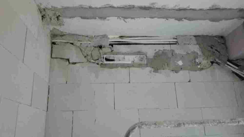

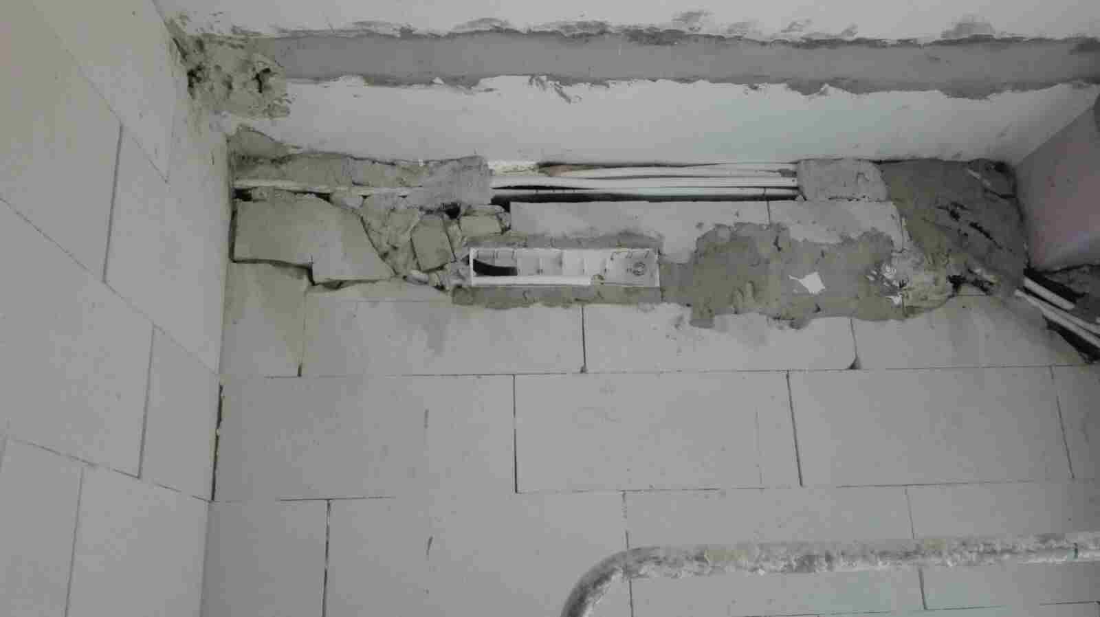

Ok, grazie! Ma voi che siete esperti, la comprereste con motore a spazzole o inverter?
Circuito dual che perde gas
batisgrulla ha risposto a batisgrulla alla discussione in Guasti/Problemi Climatizzazione
Circuito dual che perde gas
batisgrulla ha risposto a batisgrulla alla discussione in Guasti/Problemi Climatizzazione
Ciao ok immaginavo. ciao posso dirti che il fondo dello split ora montato è a 36 cm dal soffitto, mentre la parte superiore a 11 cm. Nelle foto originali non ho un metro di riferimento. questo è quello che mi ha detto il ragazzo della ditta che era passato fugacemente a dare una occhiata. Lui me lo ha detto guardando lo split installato in cameretta cioè la seconda foto che ho postato. Tu ti riferisci all'area che hai cerchiato? Intendi che montando lo split montato dall'altro lato potrebbero aver bucato i tubi che arrivano in diagonale dal giardino? Perché guardando la prima mia foto mi sembrava ci fosse un po' di spazio anche se in effetti non conosco la geometria della dima. -
Tilt-six ha aderito alla comunità
Problema apertura portone
mithe ha risposto a mithe alla discussione in Citofoni, videocitofoni e intercomunicanti
Ok queste sono le foto del vecchio... Domani provvederò a fare il ponte poi scriverò gli aggiornamenti... Grazie -
e magari la precedente aveva il fondo chiuso, chissà
fonovaligia degli anni 50/60 monta un'unica valvola EF 184.
beonardo ha inserito una discussione in Apparati, Schemi & circuiti
Salve amici ho erditato una fonovaligia risalente credo agli anni 50/60 Non avendo ancora a disposizione un disco 45 giri ne 78 ho fatto prova inserendo sulla griglia "pin 2 " un segnale di BF e sembrerebba che il segnale viene amplificato. Ma la mia domanda riguarda il circuito, dove mi aspettavo che la funzione della placca fosse demandata al "Pin 7" invece qui è demandata al "Pin 6" che guardando il data della EF 184 risulta essere uno schermo . Chiedo gentilmente spiegazioni . Allego lo schema del circuito Nello disegno da me tracciatp il Pin 7 è collegato al pin 3 attraverso una saldatura al centro dello zoccolo Grazie -
Andreadiy ha iniziato a seguire SMEG LVS Perdita e blocco antiallagamento
Buonasera a tutti. La mia lavastoviglie ha una perdita dalla zona centrale in basso che fa riempire il pozzetto e scattare il sensore antiallagamento andando in blocco. Il tecnico che l'ha controllata dice che è il manicotto in gomma vecchio. Io ho provato a tappare un'estremità e soffiarci dentro e tiene perfettamente. Domani viene a montare il pezzo nuovo che dovrebbe arrivare. Mi ha chiesto 80 euro di tutto. Capita questo tipo di guasto? La lavastoviglie ha circa 14 anni. Grazie a tutti.
- Oggi
Ciccio 27 ha iniziato a seguire Motore
Forse è segno di lavaggi consecutivi, che non lasciano raffreddare il motore. E quindi le spazzole durano meno.
Lavatrice che continua a caricare acqua
Ciccio 27 ha risposto a Giuseppe 9 alla discussione in Lavatrici - Asciugabiancheria
Riesci da solo. 😉 -
Hotpoint HFO3O32CWX: non prende più il sale
Ciccio 27 ha risposto a jonny89 alla discussione in Lavastoviglie
Concordo. 😉 -
Rowenta scopa lavapavimenti Clean & Steam fa saltare il salvavita
Leone2285 ha risposto a tocc48 alla discussione in Piccoli elettrodomestici
Come hai collegato la resistenza per farla funzionare? Hai messo il filo di terra? -
Rowenta scopa lavapavimenti Clean & Steam fa saltare il salvavita
tocc48 ha risposto a tocc48 alla discussione in Piccoli elettrodomestici
Effettivamente è così, appena accendo , salta il differenziale. Ho già verificato il motore separatamente , dopo averlo rimosso e provato sul banco, questo non presenta problemi, la resistenza l'ho fatta funzionare senza rimuoverla, e lavora correttamente,, potrebbe essere qualche elemento della scheda che era un poco sporca da detriti, ma visivamente sembra ok. i componenti non presentano sintomi di bruciature o surriscaldamenti. Vedrò il da farsi nel Week End prossimo Saluti e vi terrò informati -
Trasformatore Epson PS-180 danneggiato senza apparente motivo.
reka ha risposto a esco alla discussione in Schede madri e alimentatori PC
gli alimentatori fatti così non hanno prese d'aria o alette perchè si pensa che vengano tenuti all'interno dell'ambiente di lavoro e quindi con temperature 20/25°C sicuramente se è racchiuso in un posto piccolo e non aerato dove si accumula calore bene non gli fa. Credo che abbian temperature operative basse -
Trasformatore Epson PS-180 danneggiato senza apparente motivo.
Dumah Brazorf ha risposto a esco alla discussione in Schede madri e alimentatori PC
La morte dopo il collegamento all'ups potrebbe essere solo un caso. Sicuro sia lui e non la stampante a non funzionare? Hai verificato con un tester la tensione ai due pin obliqui del connettore dopo aver staccato e riattaccato la corrente? E' una foto presa da internet o è effettivamente quello? L'etichetta dice che è prodotto nel 2024 quindi piuttosto giovane. Se la stampante è vecchia l'alimentatore originale non è questo, era stato sostituito perchè guasto? -
interruttori ticino
Maurizio Colombi ha risposto a Edoardo 007 alla discussione in Progettazione impianti elettrici civili e terziario
Per forza, quello di questo preventivo è il commutatore tradizionale, quello dell'altro preventivo è il connesso. -
Cerco Firmware USB Recovery per Telefunken 32" - Telaio Vestel 17MB181
Fedistar ha risposto a Fedistar alla discussione in Thomson - Saba - Nordmende - Telefunken - A.E.G.
Grazie mille! -
Cerco Firmware USB Recovery per Telefunken 32" - Telaio Vestel 17MB181
Riccardo Ottaviucci ha risposto a Fedistar alla discussione in Thomson - Saba - Nordmende - Telefunken - A.E.G.
no,solo il file,la penna la metti tu -
Civile abitazione passaggio da 3 kw a 6 kw
reka ha risposto a davidocq alla discussione in Progettazione impianti elettrici civili e terziario
se non è troppo vecchio nulla, da molto tempo gli impianti devono essere pensati per sostenere minimo i 6kW. se invece è vecchio fai prima a far vedere com'è fatto il quadro di casa e se c'è qualcosa tra quello e il contatore -
Cerco Firmware USB Recovery per Telefunken 32" - Telaio Vestel 17MB181
Fedistar ha risposto a Fedistar alla discussione in Thomson - Saba - Nordmende - Telefunken - A.E.G.
Grazie mille! Quindi mi manda direttamente la penna USB da inserire nella tv? -
Porta automatica funzionate ma la notte stacca il C32
reka ha risposto a riosbiles alla discussione in Cancelli elettrici
beh allora la concomitanza con la porta sistemata è un caso... è possibile che sia sempplicemente troppo carico, se è l'unico differenziale presente io valuterei di modificare quel quadro. magari misurare le dispersioni presenti di base aiuterebbe -
Civile abitazione passaggio da 3 kw a 6 kw
davidocq ha inserito una discussione in Progettazione impianti elettrici civili e terziario
Salve a tutti , cosa comporta il passaggio da 3 kw a 6 kw in un appartamento? Cosa va cambiato dell'impianto esistente? (dal contatore all'appartamento). Spese di adeguamento e future bollette etc... Grazie. -
Trasformatore Epson PS-180 danneggiato senza apparente motivo.
esco ha inserito una discussione in Schede madri e alimentatori PC
Questo trasformatore Epson PS180 alimenta una vecchia stampante ad aghi Epson ed è stato collegato a questo Gruppo di Continuità UPS 800VA 480W Line Interactive AVR. Non so perché il trasformatore è stato tenuto sotto UPS e, senza particolari ragioni, si è danneggiato dopo pochi giorni di utilizzo e circa un mese di collegamento sebbene la stampante sia stata accesa un paio di volte. E' posizionato in un box poco ventilato, forse le eccessive temperature possono danneggiare un trasformatore. In generale, vale la pena di connetterlo direttamente alla linea elettrica per evitare queste complicazioni? -
Beretta Meteo mix 28 CSI AG temperatura instabile
Stefano Dalmo ha risposto a rj99 alla discussione in Guasti/Problemi Riscaldamento
Cerco Firmware USB Recovery per Telefunken 32" - Telaio Vestel 17MB181
Dumah Brazorf ha risposto a Fedistar alla discussione in Thomson - Saba - Nordmende - Telefunken - A.E.G.
su ebay c'è questo tizio inglese dal quale ho comprato in passato con successo. gli serve anche il codice del pannello lcd per "confezionarti" il firmware. https://www.ebay.it/itm/167179791564 -
Fedistar ha iniziato a seguire Cerco Firmware USB Recovery per Telefunken 32" - Telaio Vestel 17MB181
Cerco Firmware USB Recovery per Telefunken 32" - Telaio Vestel 17MB181
Fedistar ha inserito una discussione in Thomson - Saba - Nordmende - Telefunken - A.E.G.
