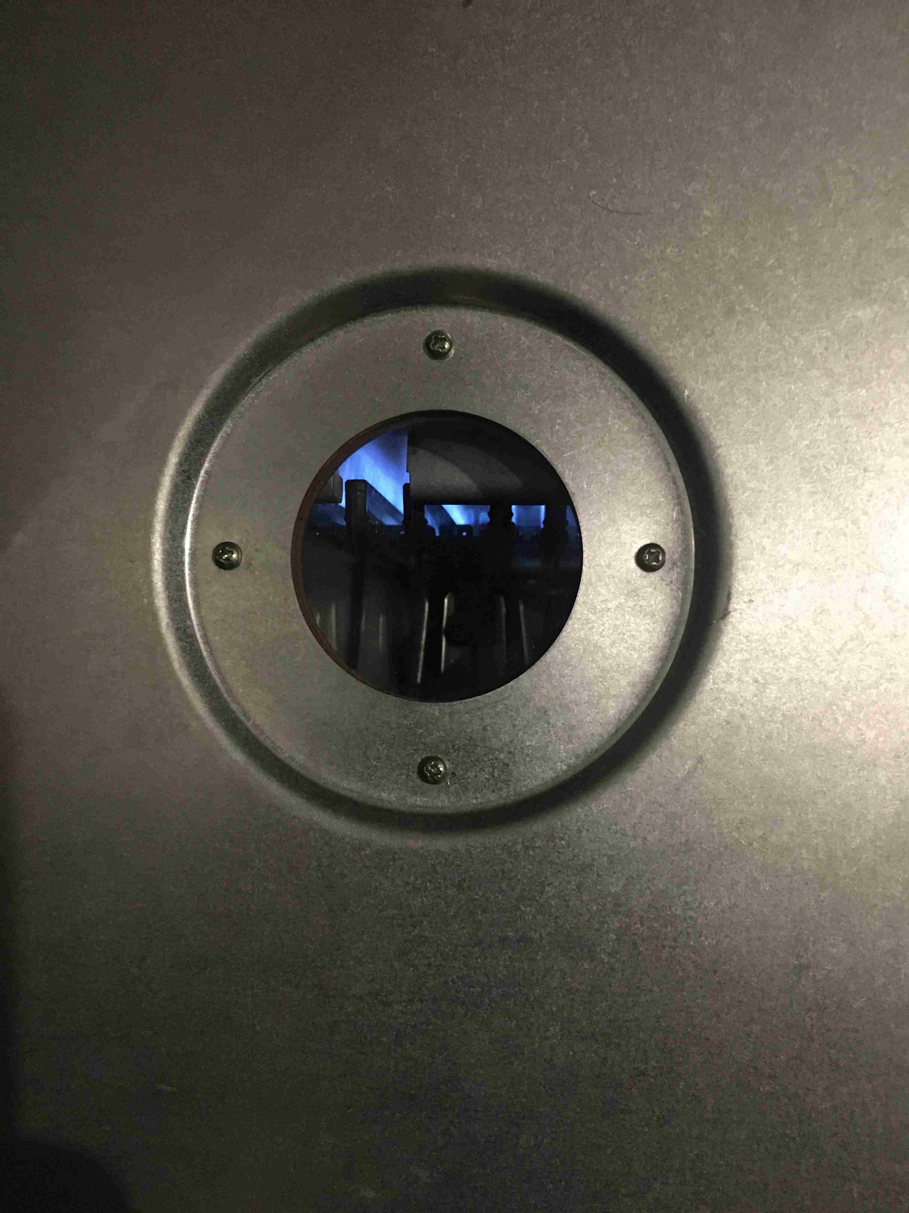

Cancello battente 1 anta "anarchico" scheda AUTUN2 dieffematic e motore P400
Stefano Dalmo ha risposto a tutubein alla discussione in Cancelli elettrici
E quindi ? -
Cancello battente 1 anta "anarchico" scheda AUTUN2 dieffematic e motore P400
tutubein ha risposto a tutubein alla discussione in Cancelli elettrici
Ok per il grasso nei cardini. Il condensatore mi è stato mandato insieme al motore, faceva parte del kit -
Caldaia Vaillant wcw 242 EH mancata accensione senza scintilla
cislenco ha risposto a cislenco alla discussione in Guasti/Problemi Riscaldamento
Buon pomeriggio torno a voi per il prosieguo. In tarda mattinata son riuscito a rimontare le schede e i cablaggi per il test. Avevo poca fiducia infatti al primo tentativo di accensione in modalità riscaldamento il comportamento della caldaia era il medesimo. Avevo vicino un grosso martello da fabbro ero tentato di farne buon uso😂. Come ultimo tentativo sfiduciato provo a ruotare il nottolino dell’ acs e con stupore sento il ticchettio tipico delle candelette di accensione e la caldaia finalmente si accende! Rifaccio il tentativo in modalità riscaldamento e parte anche in questo caso ( nella prima accensione la valvola a 3 vie non aveva chiuso completamente il contatto micro.)Ora devo testare se funziona alla distanza. Il problema comunque era imputabile alla scheda del ventilatore che magari scaldandosi aveva sciolto la saldatura del condensatore che alimenta rele k2 che attraverso i terminali 16 e 17 dà il consenso agli altri componenti per fare partire l’accensione. Sicuramente l’utente Simuffa, che non smetterò mai di ringraziare potrà spiegare tecnicamente meglio il tutto ( infatti gli farò domande in merito). Ringraziamneti particolari come dicevo al sopradetto Simuffa che con pazienza mi ha guidato nel testare la scheda ed individuare il guasto e ad Ardrobe che dall’inizio del problema mi ha seguito, aiutato ad individuare i possibili guasti, fornito schemi e fatto conoscere i vari componenti e funzionamento della caldaia. Adesso provo a vedere se funziona e ci risentiamo sicuramente a breve in questo splendido forum (anche perché ho ancora altri interventi da fare alla caldaia 😃) -
Caldaia Vaillant wcw 242 EH mancata accensione senza scintilla
adrobe ha risposto a cislenco alla discussione in Guasti/Problemi Riscaldamento
Beh, dopo tutto questo lavoro di risaldatura sulla scheda possiamo sapere se si è ottenuto qualcosa? -
sostituzione lampada microonde whirlpool mwp 338 sb
drn5 ha risposto a alpino alla discussione in Forni - Microonde - Cucine
Franco 1964 ha aderito alla comunità
- Oggi
manuale telecontrollo baxi
giorgio17 ha risposto a vingio alla discussione in Componenti Riscaldamento
https://techarea.baxi.it/2k19/wp-content/uploads/2019/06/telecontrolli-cronotermostati/luna_in_telecontrollo_ss.pdf -
manuale telecontrollo baxi
giorgio17 ha risposto a vingio alla discussione in Componenti Riscaldamento
Tipo caldaia? -
Stefano Dalmo ha iniziato a seguire Guasto Hotpoint Ariston mod. ENTM 182A no frost
Guasto Hotpoint Ariston mod. ENTM 182A no frost
Stefano Dalmo ha risposto a Zainetto alla discussione in Frigoriferi - Congelatori
Ma l’hai alimentata per stabilire che non funziona ? in genere con questa tempistica non è la resistenza a non funzionare , si gela il condotto di scarico e da li parte tutto . abbi pazienza e smonta l’evaporatore dopo 4/5 giorni e vedi cosa trovi . oppure dopo aver sbrinato e pulito dal ghiaccio , e buttato acqua nel dotto di scarico , devia lo scarico esternamente in un recipiente e vedi se fa gli sbrinamenti nel corso delle 24 ore . se non dovesse scendere acqua , apri e vedi la situazione che trovi , magari ci fai vedere . -
Tester led autocostruito
Livio Orsini ha risposto a sebastiano58 alla discussione in Elettronica generica
Non ci sono parametri. Per misurare la corrente misurano la tensione ai capi di un resistore posto in serie al negativo. Quel resistore di piccolo valore è detto "shunt". Per ridurre di 1/10 la portata (999mA), bisogna montare uno shunt di valore 10 volte quello attuale. Purtroppo è realizzato tutto in modo molto compatto ed è difficile individuare il componenete e, soprattutto, sostituirlo. Tieni presente anche che la tensione minima di alimentazione è di 4,5V, quyindi tu lo sottoalimenti con il rischio reale di fare misure molto poco precise, già la precisione dello strumento non è eccezionale. Io ne ho montato uno come visualizzatore su di un caricabatterie e in questo caso svolge egregiamente il servizio. -
sostituzione lampada microonde whirlpool mwp 338 sb
alpino ha risposto a alpino alla discussione in Forni - Microonde - Cucine
grazie ma non vedo nessuna finestra trasparente -
sostituzione lampada microonde whirlpool mwp 338 sb
drn5 ha risposto a alpino alla discussione in Forni - Microonde - Cucine
Hai rimosso la copertura esterna? Nei forni a microonde si accede da li. Stacca prima la spina dalla presa ... mi raccomando 😁 -
vingio ha iniziato a seguire manuale telecontrollo baxi
Salve a tutti, mia madre ha appena cambiato appartamento, vi è installata una caldaia baxi con il termostato interno che allego in foto, non abbiamo idea di come funzioni ed il proprietario non sa dove reperire il manuale, qualcuno ha la possibilità di darmi una mano nel reperirlo? ho provato ma non ci riesco. Grazie a tutti, anche a chi non puo' aiutarmi
Caldaia Biasi contract 24,non si avvia il sanitario
Stefano Dalmo ha risposto a cellula1 alla discussione in Guasti/Problemi Riscaldamento
Le tre spie a sinistra cosa indicano , in che stato sono prima e dopo aver aperto l’acqua . il sensore , visto che lo hai sostituito , ti sei accertato di averlo inserito bene in sede .? -
vingio ha aderito alla comunità
Tester led autocostruito
sebastiano58 ha risposto a sebastiano58 alla discussione in Elettronica generica
Ok capito, cortesemente mi potresti indicare che tipo di strumento potrei istallare sempre di quel genere + o - ma che non costi una cifra. Oppure dimmi che parametri cercare. -
contatore dell'acqua radio
Simone Baldini ha risposto a gattoverde alla discussione in Impianti (Idraulica)
Le batterie solitamente durano 10 anni, poi cambi tutto anche perchè lo stesso contatore dopo 10 anni accusa delle starature. -
simuffa ha iniziato a seguire Programmazione telecomando da centrale came zr22
Programmazione telecomando da centrale came zr22
simuffa ha risposto a Giucra alla discussione in Cancelli elettrici
Ciao, ti serve un telecomando programmabile con i dip switch. Dovrai mettere gli switch come quelli sulla centralina Zr22 Poi potrai usare lui per copiare altri radiocomandi a 433,92 MHz a codice fisso tramite autoapprendimento. -
Cancello che si apre da solo!! Faac E034
Matte915 ha risposto a Matte915 alla discussione in Cancelli elettrici
Ok provo! -
Caldaia Biasi contract 24,non si avvia il sanitario
Stefano Dalmo ha risposto a cellula1 alla discussione in Guasti/Problemi Riscaldamento
Comunque rileggendo , hai scritto che il sensore ha tre fili , in questo caso non puoi verificarlo , visto che è presente un integrato . magari puoi vedere se è presente un led sulla schedina e questo si accende quando c’è prelievo oppure è sempre acceso o cosa fa . Fai sapere, o posta una foto del sensore , magari non è quello che penso io -
Urmet 1132-D004C / CS1172-001B LS - BIBUS - Audio non funzionante
Roberto Garoscio ha risposto a Enrizzulo alla discussione in Citofoni, videocitofoni e intercomunicanti
In primis prova a spruzzare del WD40 e aziona per più volte il deviatore a slitta che apre la conversazione quando alzi la cornetta. -
Sto iniziando a montare i vari componenti sulla mia breadboard. Ancora un po' di pazienza... in tarda serata penso di riuscire a postare i risultati (oggi non riesco causa impegni e pochi ritagli di tempo)
Guasto Hotpoint Ariston mod. ENTM 182A no frost
Zainetto ha inserito una discussione in Frigoriferi - Congelatori
Buongiorno a tutti, ho trovato il frigo con ghiaccio sull'evaporatore. Solita procedura di recupero con porte aperte per 48h e tutto riparte. Il problema che dopo circa 2/3 mesi, oggi sono di nuovo da capo. Dopo aver sostituito i condensatori in perdita la volta scorsa oggi invece ho voluto misurare la resistenza di sbrinamento e il valore è 400 ohm. Sarà mica questo il problema?😅 Scherzo, però potete aiutarmi a trovare il ricambio, dalle immagini sembrano tutte uguali ho paura per le dimensioni. Grazie e buon week end -
Evita di fare dell'inutile sarcasmo! Ti sono sate date alcune risposte, tutte coerenti al problema e che propongono soluzioni reali. Se nessuna ti soddisfa ... è un problema che non risolvi dando risposte sarcastiche a chi onostamente ha speso il suo tempo per tentare di aiutarti.
sostituzione lampada microonde whirlpool mwp 338 sb
alpino ha inserito una discussione in Forni - Microonde - Cucine
Un saluto a tutti. il mio forno a microonde non si illumina più, non riesco a vedere da dove cambiare la lampada. Grazie. -
Tester led autocostruito
Livio Orsini ha risposto a sebastiano58 alla discussione in Elettronica generica
Scusa io ho guardato solo lo schema che hai pubblicato. Con l'alimentazione da batteria la tensione è sotto il limite inferiore, quindi le misure ne risentono in precisione. Purtroppo no. Devi cambiare strumento o modificare il resistore di shunt dello strumento. -
Cancello che si apre da solo!! Faac E034
Matte915 ha risposto a Matte915 alla discussione in Cancelli elettrici
Ok provo! Ok provo!
