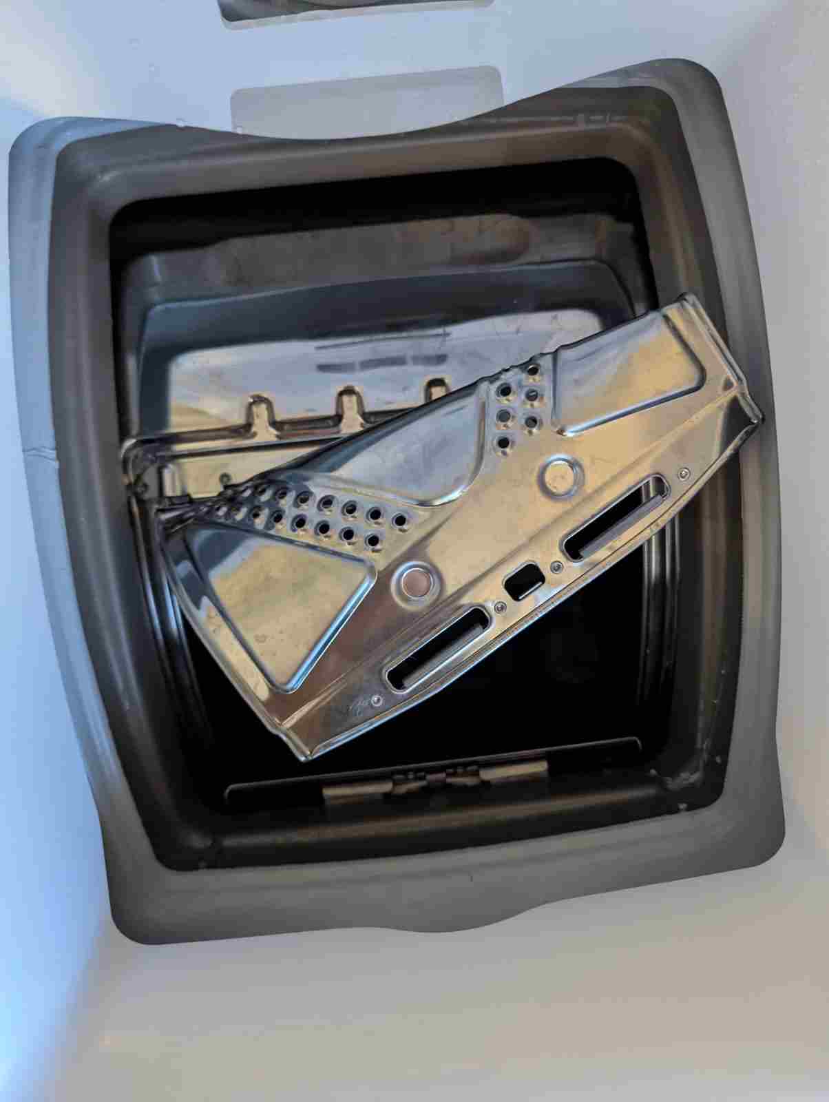

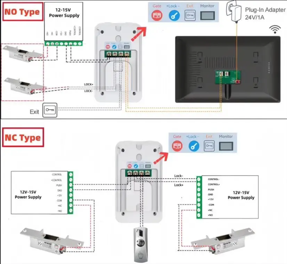

TCL 55c728 All'accensione schermate RGBW in loop
3kek1 ha risposto a digei75 alla discussione in Altre marche TV
TCL 55c728 All'accensione schermate RGBW in loop
Riccardo Ottaviucci ha risposto a digei75 alla discussione in Altre marche TV
prova ad accenderlo tenendo premuto il pulsante finche non si accende,non con un solo impulso. Poi dai un'occhiata a questo video . Se trovi la Tcon a 15-20€ puoi rischiare -
piergius ha iniziato a seguire LAVASTOVIGLIE SIEMENS iQ300 SN65E012EU/D2
LAVASTOVIGLIE SIEMENS iQ300 SN65E012EU/D2
piergius ha risposto a Enrico0000 alla discussione in Lavastoviglie
Forse sul fondo antiallagamento si è accumulata acqua ed ha attivato il relativo sensore . - Buona Domenica ! -
marco1278 ha iniziato a seguire Gestione ricette da HMI - Nome e numero ricetta
Gestione ricette da HMI - Nome e numero ricetta
marco1278 ha inserito una discussione in Siemens HMI & Scada
Ciao a tutti, sto gestendo delle ricette da un HMI Siemens. Ho creato la pagina con la tabella di selezione e gestione delle ricette e ho impostato il tasto di invio del set di dati al controllore. Funziona tutto perfettamente, ma vorrei che nell’invio dei dati, il pannello vada a popolarmi due variabili a PLC con il numero della ricetta e il nome della ricetta. Sapete come si può fare? Grazie Ciao -
TCL 55c728 All'accensione schermate RGBW in loop
digei75 ha risposto a digei75 alla discussione in Altre marche TV
Domanda importante: NON capendo nulla di elettronica MA visto che Voi avete indicato la scheda Tcon come responsabile del guasto, sarebbe una sciocchezza che io la comprassi e la sostituissi in autonomia od è un azzardo? quanta probabilità, in base alla vostra esperienza, che il pezzo guasto sia quello? Grazie -
Hai idea del bordello di clickyticlick dai relè? Almeno prendili solid-state.
Sono anche opto isolati, a maggior ragione è da usarsi l'alimentazione separata. Nelle versioni con 1, 2 e 4 relè hanno spazio suffciente per scegliere il comando con livello basso o con livello alto, tramite jumper; qui probabilmente non son riusciti a farci stare la selezione (è solo una mia ipotesi).
Identificare fili dalla cornetta al posto esterno
Eolox ha risposto a Eolox alla discussione in Citofoni, videocitofoni e intercomunicanti
ok -
dcdc ha aderito alla comunità
TCL 55c728 All'accensione schermate RGBW in loop
digei75 ha risposto a digei75 alla discussione in Altre marche TV
no non funziona. la tv non si spenge tenedo premuto il tasto on/off. posso tenerlo premuto anche un minuto ma non succede nulla. -
Identificare fili dalla cornetta al posto esterno
Maurizio Colombi ha risposto a Eolox alla discussione in Citofoni, videocitofoni e intercomunicanti
Prima provi in tensione, se non misuri niente provi in continuità. -
Vaillant tecnoblock vcw 280xe
adrobe ha risposto a comi1988 alla discussione in Guasti/Problemi Riscaldamento
Identificare fili dalla cornetta al posto esterno
Eolox ha risposto a Eolox alla discussione in Citofoni, videocitofoni e intercomunicanti
va bene, metto al massimo sui 20 volt o 200 volt, in diretta dal tester, e provo a fare apertura dalla cornetta, in 3 secondi dovrei vedere cosa esce, ci provo, grazie! -
Identificare fili dalla cornetta al posto esterno
Maurizio Colombi ha risposto a Eolox alla discussione in Citofoni, videocitofoni e intercomunicanti
Così ti risponde in cinese e ne sai meno di prima... Dallo schema che hai allegato, la batteria è esterna al sistema, quindi dovresti avere un contatto pulito. Ti basta provarlo con un tester. - Oggi
Identificare fili dalla cornetta al posto esterno
Eolox ha risposto a Eolox alla discussione in Citofoni, videocitofoni e intercomunicanti
cavolo questo è fondamentale, se mando voltaggio alla scheda della basculante so azzi!, Provo ad impostare una domanda al venditore cinese, grazie. Allego le istruzioni complete... Il cinese mi ha appena passato altri schemi: -
Riparazione citofono più installazione din don
Maurizio Colombi ha risposto a edo22 alla discussione in Citofoni, videocitofoni e intercomunicanti
Strano per niente, la fonica di Tersystem lavora a 8V Sono pienamente d'accordo. Perchè è un sistema analogico elettromeccanico, tradizionale e, soprattutto, perchè è inalterato da almeno cinquant'anni. -
Identificare fili dalla cornetta al posto esterno
Maurizio Colombi ha risposto a Eolox alla discussione in Citofoni, videocitofoni e intercomunicanti
Sinceramente non so cosa faccia il contatto "GATE", teoricamente dovrebbe aprire il cancello automatico, ma dallo schema si vede un alimentazione che non risponde alle richieste delle schede di automazione... e devi aprire il cancello carraio lo puoi fare, se vuoi aprire l'elettroserratura del cancello pedonale... non credo. -
Sportello del cestello della lavatrice a carica dall'alto
rbacchi ha inserito una discussione in Lavatrici - Asciugabiancheria
Ciao gente, ho appena acquistato (20/11/2025) una lavatrice a carica dall'alto Whirlpool ( mod.TDLR 6240S IT). Oggi ho fatto il primo lavaggio a vuoto, di pulizia, secondo le istruzioni ed è andato tutto bene. Successivamente ho fatto un lavaggio "vero" con pochi panni di un neonato; durante il ciclo ho sentito un forte rumore e ho notato che lo sportellino si è aperto e che impuntandosi si è storto. Vi chiedo se avete idea sulla strategia da tenere per il ripristino: può essere un intervento in garanzia? Si può sostituire l'antina in modo semplice? Grazie a tutti e buone feste. rb -
https://otgtv.it/wp/liste/liguria/ quale tra questi?
BFT VIRGO R930130 NON SI APRE UN ANTA
AndreaIT ha risposto a AndreaIT alla discussione in Cancelli elettrici
RISOLTO FUNZIONA MA... ho smontato il finecorsa e inizio corsa quello che fa click, l'ho ripulito e ricablato e già che c'ero li ho invertiti. Adesso l'anta riconosce il fine corsa e si ferma perfettamente. Rimane una sciocchezza forse : è invertita la chiusura automatica (che adesso funziona perfettamente) il cancello si chiude e si riapre che settaggio devo impostare per fare il contrario (Aprirsi e richiudersi)? Grazie ancora tante per l'attenzione e la pazienza. Andrea -
Gigioste ha iniziato a seguire Domanda su climatizatore
Salve sono nuovo del forum, avrei una domanda. Ho installato un climatizzatore della mitsubishi dual split, ho notato che se accendo un solo split in riscaldamento la batteria del altro si riscalda un pò, non ho ancora interpellato il tecnico perche funziona tutto bene, penso, ma mi sembrava strano che dovesse scaldarsi anche l'altro. Qualcuno ha qualche consiglio? Grazie ragazzi
Gigioste ha aderito alla comunità
Identificare fili dalla cornetta al posto esterno
Eolox ha risposto a Eolox alla discussione in Citofoni, videocitofoni e intercomunicanti
fatto tutto come suggerito, ad ogni cassetta e giunta ho separato tutti i fili, e tramite il "beep", li ho riselezionati, rispettandone anche i colori per non incasinarmi, messo i cappucci, sono arrivato al posto esterno, ora ce da regolare l'apertura. se mettessi uno shelly sul contatto pulito in parallelo al GATE del posto esterno? -
Link: https://www.amazon.it/AptoFun-channel-Arduino-Raspberry-channels/dp/B01I41B8H0 Quello preso da me è identico a quello linkato.
no, non sapevo che vendevi online, l'ho acquistate da un venditore Inglese, mi ha fatto un ottimo prezzo
? Puoi postare anche una foto dell' antenna?
BFT VIRGO R930130 NON SI APRE UN ANTA
AndreaIT ha risposto a AndreaIT alla discussione in Cancelli elettrici
Allora: Si ho capito che il motore 1 è quello a dx che parte prima in Chiusura e viceversa in Apertura. Ma ciò che adesso sono riuscito a capire che la centralina non legge il finecorsa del motore 2 ovvero l'anta che continua a spingere e blocca tutto. Sulla centralina compare slc 1 quando parte anta dx e slc2 la sx quando l'anta dx chiude per prima la centralina indica Slo 1 mentre quando arriva a chiudere la sx e si sente anche il click del fermi manuale la centralina non indica niente e il motore 2 spinge fino a bloccare rutto e far tornare indietro le due ante che s'incastrano. Er 32 o er 40. Grazie e buona domenica
