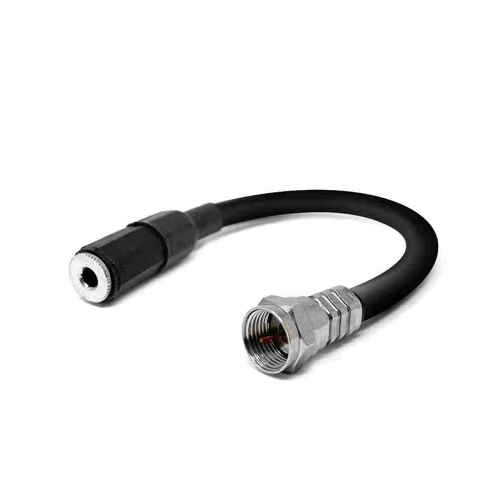

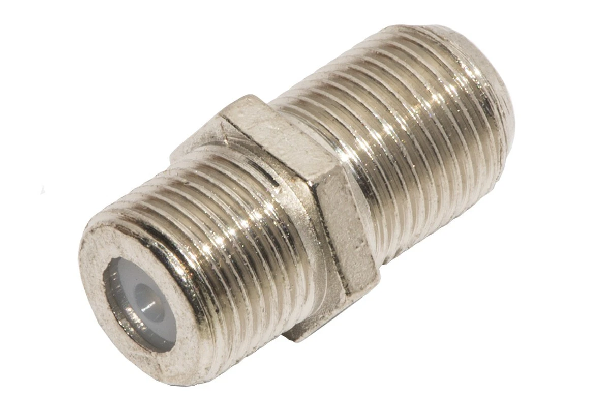

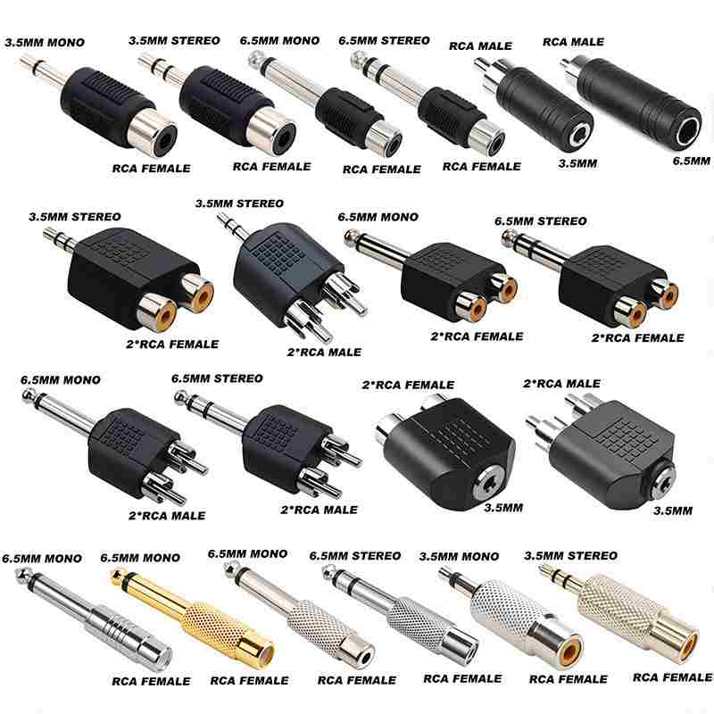

misura tensione uscita convertitore d frequenza
aniellos ha inserito una discussione in Altro su impianti elettrici industriali
buonasera tutti in impianto volevo chiedere un info come misurare tensione uscita ai convertitori di frequenza per gestioni motori trifasi ..ho tetser fluke modello 177 ma purtroppo da tensioni non veritevoli ho letto che ci sono altri multimetri fluke ma sono troppo costosi, volevo sapere un altro metodo ..oppure ho una pinza amperometrica sempre fluke.. se c eun altro metodo perche non posso spendere 800 900 euro per un tester,mi sono cmprato fluke 177 e gia mie costato 300 eur ma e il top non misura la forma d onda uscita dell inverter, se esiste un altro metodo vi ringrazio tanto buona serata a tutti grazieee -
Una prova che probabilmente non risolve nulla, ma è veloce: se hai modo di sintonizzare sul Sony un canale modulato analogico e prelevi il segnale video dalla scart del Sony e lo mandi all' ingresso scart del Sinudyne, l'immagine è corretta o è scura pure lì?
Piastra aiwa Ad F810 assenza segnale ingresso sul canale destro
ALLUMY ha risposto a gorkys alla discussione in Radio - Stereo - Autoradio - HiFi - CD - DVD
Si Anche, come ho già detto, è in serie sul conduttore centrale del cavo, quindi è indifferente se lo metti, prima, o dopo, o a metà strada. -
Alla faccia del compressore spartano. Dalla foto della testa emergono due cose: 1- manca il coperchio e relativa spugna del filtro di aspirazione dell'aria, è quel rettangolo vuoto sopra la testa, senza è un attimo rigare la camicia del cilindro 2- la valvola c'è, quasi certamente è sotto quel bullone in cima alla testata in corrispondenza del collettore. Se non ci fosse la valvola di non ritorno succedono due cose: 3- il compressore non si avvia manco a serbatoio vuoto 4- la testa del compressoe sarebbe già esplosa, o minimo crettata, sorvolando sul motore bruciato.
Piastra aiwa Ad F810 assenza segnale ingresso sul canale destro
ALLUMY ha risposto a gorkys alla discussione in Radio - Stereo - Autoradio - HiFi - CD - DVD
Esistono vari adattatori. Ma forse uno come questo è il meglio che c'è: E allora ti ci vuole un altro adattatore ancora, questo: 😁 C'è un mondo... -
Acquisto nuova lavastoviglie da 45
Ganimede77 ha risposto a eppe27 alla discussione in Lavastoviglie
Lava bene più della vecchia Smeg? A 35 anni, non ci arriva. -
Roberto Garoscio ha iniziato a seguire Sostituzione Urmet 1704/10a
Sostituzione Urmet 1704/10a
Roberto Garoscio ha risposto a AndreaCeck alla discussione in Citofoni, videocitofoni e intercomunicanti
1740/40 monitor 1740/955 staffa -
Ronzio citofono elvox
ROBY 73 ha risposto a pigeta alla discussione in Citofoni, videocitofoni e intercomunicanti
Ciao pigeta, certo che un "ciao, salve, buongiorno, buonasera, scusate, grazie, ecc..." NON ci starebbero poi così male prima di iniziare un discorso, sì o sì?! Comunque, venendo al tuo quesito: Sicuramente sì, visto che il solo nuovo 559C (presumo che sia il "colpevole"), costa a listino poco più di 1.400 € e l'alimentatore 6680 ne costa altri 825 € circa, per non parlare eventualmente (anche se non credo sia questo il problema) il videocitofono interno 6351 costa altri 861 €, sempre IVA esclusa. A meno che non si riesca a trovare qualcosa di usato, ma è sempre un po' un'incognita Controlla tutti i collegamenti, soprattutto il cavo video coassiale che non sia ossidato o un falso contatto. Verifica che ci sia la resistenza di chiusura da 75 Ohm sul (o sui) videocitofono finale. Dopo di che bisognerebbe aprire l'alimentatore 6680 e verificare i condensatori che non ce ne sia qualcuno scoppiato. Casomai posta un paio di foto della situazione -
La sinudine ha il collo più corto ed è quasi tutto ricoperto dal giogo non si riesce a vedere quasi niente ,comunque luce forte dietro nel collo non se ne vede . La sony anche mettendo contrasto al massimo cambia poco , la luminosità invece aumenta e si nota perché il nero diventa grigio.
No, NON puoi, NON ci sono gli encoder sui tuoi motori, o per lo meno presumo che non ci siano perché con la vecchia BRAIN non erano gestiti e quindi in teoria non ci sono. Casomai dicci il modello / articolo preciso o posta una foto della targhetta dei motori. Devi disattivare la Logica ENCODER, altrimenti il Parametro "tPEd" si aspetta che: Regola la durata della manovra di apertura parziale (pedonale) sul motore 1. Con ENC = ON il valore rappresenta la percentuale di apertura sulla corsa totale appresa in fase di autoset. Con ENC = OFF il valore rappresenta la percentuale di apertura sul tempo impostato nel parametro TM1.
Problemi su un cancello nice run200hs
ROBY 73 ha risposto a wika371 alla discussione in Cancelli elettrici
Ciao wika371, Sinceramente il problema che presumo abbia riscontrato anche @Alessio Menditto (Alessio correggimi se sbaglio), è quello della poca e nulla comprensione di quello che hai scritto. Spiegati meglio, posta qualche foto delle schede e/o gli articoli precisi delle quattro automazioni e dei radiocomandi, metti un attimo in ordine le idee, in modo che ci capiamo qualcosa di più. Anche se da quel poco che hai capito, devi cancellare i radiocomandi dalla scheda del RUN200 HS (che NON riesco a trovare, non è che per caso sia un RUN1200 HS?), rileggi meglio quello che hai scritto prima di inviare i messaggi. https://www.niceforyou.com/sites/default/files/upload/manuals/is0239a04mm.pdf -
Piastra aiwa Ad F810 assenza segnale ingresso sul canale destro
gorkys ha risposto a gorkys alla discussione in Radio - Stereo - Autoradio - HiFi - CD - DVD
Posso usare quindi uno dei reofori del condensatore come puntale? In alternativa devo mettere in serie il condensatore immediatamente prima del connettore jack femmina? - Oggi
Diagnosi problema con scheda Genius JA592
ROBY 73 ha risposto a g-div alla discussione in Cancelli elettrici
Ciao g-div, Ma hai pulito per bene le saldature carbonizzate e ripristinate con un po' di stagno sul componente che è sulla parte frontale della scheda? Perché i finecorsa non sono ponticellati e quindi di conseguenza i relativi led sono spenti? https://www.atecnica.it/file/ist-genius-ja592-manuale-istruzioni.pdf?srsltid=AfmBOoqRk60fZwoT4wS7_yIlnSFQkEc91ZGB_-8Q4NKIcnLku1qwJeuE -
cecelife ha aderito alla comunità
Piastra aiwa Ad F810 assenza segnale ingresso sul canale destro
gorkys ha risposto a gorkys alla discussione in Radio - Stereo - Autoradio - HiFi - CD - DVD
Visto il connettore F pensavo di trattasse del cavo più sottile, quello che normalmente si usa per il sat, per intenderci. L' ampli ha gli ingressi RCA il problema è che gli ingressi dell' ampli sono lontani. Per questo pensavo di utilizzare il cavo RCA a jack, abbastanza lungo, che uso per collegare il PC desktop all' ampli per riprodurre sul mio impianto la musica che ho sul PC Per questo parlavo di connettore jack femmina... -
Piastra aiwa Ad F810 assenza segnale ingresso sul canale destro
ALLUMY ha risposto a gorkys alla discussione in Radio - Stereo - Autoradio - HiFi - CD - DVD
Se vuoi una presa di massa sicura, sì. E poi metti che il filo attorcigliato ti scappa sulla scheda e ti fa altri danni 😄 Sì, però ripeto, è un esempio, l'ho fatto anche di corsa. Se li avessi, avrei sicuramente messo uno di questi: che tra l'altro sono elettrolitici non polarizzati, perfetti per applicazioni audio. Allora, dielettrico è un isolante. Nei cavi coassiali si intende la parte isolante tra l'anima e la calza. Puoi fare le saldature che vuoi, se ci riesci, l'importante che funzioni. Ma non avevi detto di avere l'ampli con gli ingressi RCA? Ecco, qui preferirei che tu facessi le prove solo su un canale, perché è un attimo confondersi. Puoi iniettare i due toni audio a frequenze diverse, questo sì, cosi se ti sbagli a seguire una pista te ne accorgi subito. Però, ripeto, puoi fare come vuoi, è tutta esperienza. Non ha importanza, scegli quella che ti renda il lavoro più agevole. Che intendi per "normale cavo di antenna"? Il coassiale è il cavo per connettere antenne. -
Piastra aiwa Ad F810 assenza segnale ingresso sul canale destro
gorkys ha risposto a gorkys alla discussione in Radio - Stereo - Autoradio - HiFi - CD - DVD
Per il cavo coassiale che lunghezza mi consigli? In alternativa si può usare anche un normale cavo di antenna oppure è importante utilizzare quello coassiale? -
Guitarandy ha iniziato a seguire Cerco libro Gruppi Elettrogeni Tuttonormel
Cerco libro Gruppi Elettrogeni Tuttonormel
Guitarandy ha inserito una discussione in Link, Libri e Riviste
Salve, sono alla disperata ricerca del libro n.14 Gruppi Elettrogeni parte delle Guide Blu di Tuttonormel, anche un'edizione più vecchiotta andrebbe bene. Sono disposto a pagarlo a peso d'oro 😂 devo colmare delle lacune importanti che ho. Chiedo scusa se ho sbagliato sezione del forum. Grazie! -
ALLUMY ha iniziato a seguire Sony Crt condensatori ?
Prova a confrontare il bagliore dei filamenti delle due TV, così hai un'idea in più se possono essere loro. Domanda stupida: (non ho letto l'intera discussione) hai provato a smanettare su luminosità, contrasto, ecc.?
Piastra aiwa Ad F810 assenza segnale ingresso sul canale destro
gorkys ha risposto a gorkys alla discussione in Radio - Stereo - Autoradio - HiFi - CD - DVD
Al posto del connettore F posso saldare dielettrico e calza direttamente su un connettore femmina jack da 3.5 pollici? Se stereo basta saldare assieme i due canali? Grazie per la pazienza @ALLUMY -
Piastra aiwa Ad F810 assenza segnale ingresso sul canale destro
gorkys ha risposto a gorkys alla discussione in Radio - Stereo - Autoradio - HiFi - CD - DVD
Il coccodrillo è indispensabile? Non posso attorcigliare il filo attorno ad un punto di massa? In pratica hai usato come puntale uno dei due reofori del condensatore messo in serie? In alternativa che tipo di condensatore si può utilizzare? -
Ho provato a battere sul collo del cinescopio ma non succede niente . Ho cercato un altra Tv crt che ho a casa sempre piccola 14 pollici Sinudine della fine degli anni 90, l’ho usata tantissimo per più di 10 anni , ormai saranno 15 anni che non la accendo seriamente solo una volta ogni tanto per vedere se funziona, le ho affiancate per spiegarti bene la differenza che c’è ora tra le due e fino alla settimana scorsa era più luminosa la Sony . Il bianco e quello che salta più all’occhio, prima quello Sony era un bianco freddo ultra brillante adesso sono spenti, i colori sono belli pieni e uniformi però mancano di brillantezza. A sinistra il Sony , adestra Sinudine Il bianco non è così grigio ma poco ci manca è un po’ falsato dalla camera
Piastra aiwa Ad F810 assenza segnale ingresso sul canale destro
ALLUMY ha risposto a gorkys alla discussione in Radio - Stereo - Autoradio - HiFi - CD - DVD
Questo è come si presenta. Non fare caso alle lunghezze, è solo per rendere l'idea. Dettaglio connessioni: connettore F da avvitare sul coassiale e adattatore F femmina- RCA femmina. Così lo puoi collegare all'ampli mediante un altro cavetto RCA-RCA maschio. Dettaglio per il "puntale": ho messo un poliestere così perché quello avevo. -
Programma Eco Lavastoviglie Miele
fr4nz83 ha risposto a massimoc65 alla discussione in Lavastoviglie
Ricordo male o la candeggina rovina la vasca della lavastoviglie, se questa è fatta in inox? -
Errore cronotermostato Sime
Stefano Dalmo ha risposto a flori2 alla discussione in Guasti/Problemi Riscaldamento
Ecco , bene 👍 -
Errore cronotermostato Sime
flori2 ha risposto a flori2 alla discussione in Guasti/Problemi Riscaldamento
Il reset era l'ultima opzione. Non volevo perdere le impostazioni. Comunque il reset ha funzionato. Grazie.
