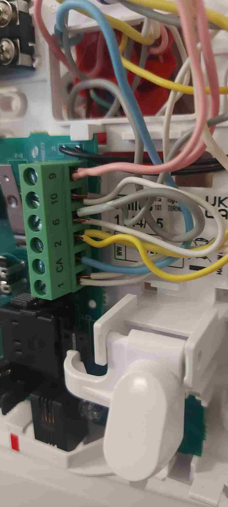

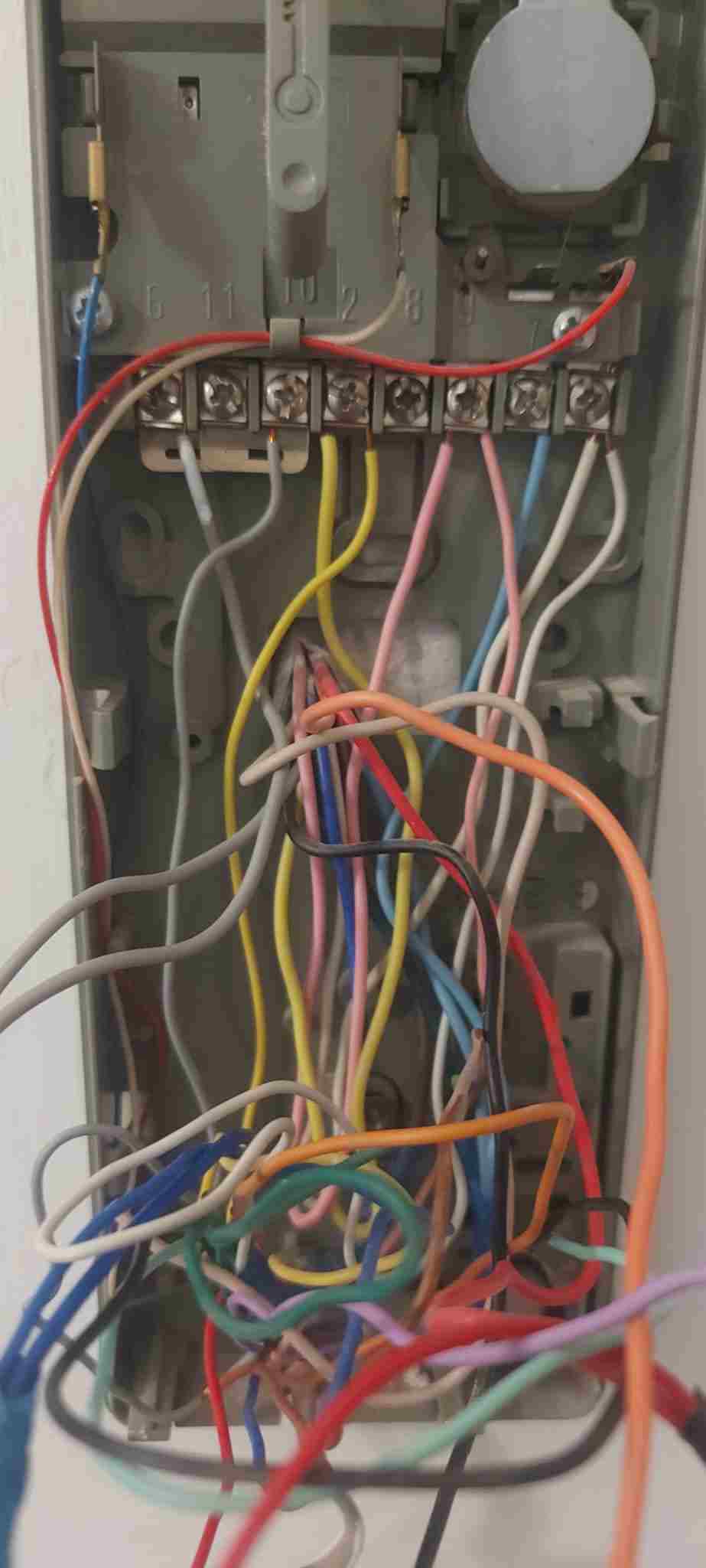

Alessio Menditto ha iniziato a seguire Sostituzione Urmet 1144/15
Sostituzione Urmet 1144/15
Alessio Menditto ha risposto a herman_94 alla discussione in Citofoni, videocitofoni e intercomunicanti
Giomic come avrai sicuramente letto nel Regolamento, NON ci si può accodare a discussioni di altri anche se sono identiche. Apri pure tranquillamente una tua discussione e vedrai avrai aiuto. -
giomic1 ha iniziato a seguire Sostituzione Urmet 1144/15
Sostituzione Urmet 1144/15
giomic1 ha risposto a herman_94 alla discussione in Citofoni, videocitofoni e intercomunicanti
Buongiorno, ho praticamente fatto la stessa cosa sostituendo l'urmet 1130/12 con l'1144 , tutto ok ma vorrei escludere il ronzatore esterno e fare funzionare la suoneria interna dell'1144 (se presente) o sostituire il ronzatore con una suoneria elettronica che però a quanto pare devo trovare alimentata a 220. Avete consigli? Allego foto del nuovo e del vecchio citofono. -
paulica ha aderito alla comunità
giomic1 ha aderito alla comunità
sostituzione vecchio citofono con videocitofono
briccus2 ha risposto a briccus2 alla discussione in Citofoni, videocitofoni e intercomunicanti
ok dopo vedo di fare le foto e comunque una casa singola.. - Oggi
kkava ha iniziato a seguire problema citofono
ciao ho questo citofono ,funziona la fonia e la ricezione ma no l'apertura della porta condominiale e del cancelletto.E' posizionato in un appartamento che ho acquistato.Premendo il tasto aux si sente l'impulso,mentre il tasto serr non da nessun segnale. Come potrei risolvere?Non ho modificato niente,non ricordo se il precedente inquilino aveva problemi ,ma mi sembra che precedentemente quando sono arrivato funzionava. Allego foto grazie e buona giornata
lavastoviglie Bosch SMV68TX06E/42 odore di bruciato all'apertura di fine lavaggio
Nik-nak ha risposto a truceta alla discussione in Lavastoviglie
Il motore sembra a posto, verifica sulla scheda elettronica, il connettore che pilota il motore della ventola, e verifica se ci sono componenti visibilmente danneggiati. Pubblica una foto macro, ben a fuoco di questa zona, da entrambi i lati della scheda, e pubblica una foto dell'intera scheda. -
Toshiba V829EG, tamburo testine non prende giri
frapenas ha risposto a frapenas alla discussione in VCR (Videoregistratori)
Si esatto -
Aton storage impianto di accumulo con batterie pylontech
effegi61 ha risposto a effegi61 alla discussione in Fotovoltaico
Ti ringrazio per la disponibilità, ovviamente aspetterò le risposte di Aton e green energy, poi vedrò il dafarsi comunque l'inverter è il VR5K-H. -
BFT TIR120 LF - problemi motore / motoriduttore
Maurizio Colombi ha risposto a fugaldo alla discussione in Cancelli elettrici
Ecco perché sono contrario alle riparazioni di certi sistemi, specialmente quelle avventate. Uno che lo fa di mestiere e che si mette a perdere tempo per prove su prove su prove delle prove per provare a fare una prova.. sarebbe costato il doppio dell'acquisto dell'apparecchio nuovo e, se fosse riuscito nell'intento, avrebbe sistemato alla belle meglio un apparecchio vecchio. -
Livio Orsini ha iniziato a seguire Contatore plc omron
Contatore plc omron
Livio Orsini ha risposto a belarturo alla discussione in Software e linguaggi di programmazione Omron
Non è del tutto corretto. Il vero problema è determinare il duty cycle, o ciclo utile, del segnale generato dal sensore di prossimità. Questo dipende dal diametro del sensore, dalla velocità di traslazione e dal rapporto pieno-vuoto della supoerficie dell'oggetto. Poi, secondo il teorema di Shannon o di Thevenin, è necessario che il periodo di campionamento sia minore della metà del tempo della durata minima dell'impulso. Ad esempio. Se alla massima velocità di traslazione la durata dell'impulso generato dal sensore di prossimità è pari a 5ms, il tempo di campionamente deve essere <2,5ms. Nel caso delle ruote foniche il duty cycle è approssimativamente del 50%, differente nel caso di camme o oggetti. Inoltre bisogna tenere conto dei tempi di risposta del sensore e dei filtri degli ingressi, questi tendo a "sdraiare" i fronti degli impulsi fatto che, per impulsi di breve durata, può causare difficoltà di lettura. -
bombola r134a usa e getta
Alessio Menditto ha risposto a PULCINOPIO alla discussione in Componenti Refrigerazione
Ah ma questo è sicuro! La valvola non andrebbe manomessa, la domanda è sulle bombole che ogni tanto si trovano abbandonate per strada, e quelle non hanno la valvola. -
Contatore plc omron
drn5 ha risposto a belarturo alla discussione in Software e linguaggi di programmazione Omron
Il proximity e il prossimetro sono la stessa cosa. Diciamo che il secondo è il termine italiano per indicare il primo. Poi visto che i tecnici privilegiano, a torto o a ragione, la terminologia inglese il prossimetro suona un pò strano e magari incomprensibile. Scusate per l'OT... o FC in italiano (Fuori Contesto) E comunque in questo caso specifico quello che fa da padrone è il tempo minimo che trascorre tra un pezzo e il successivo, dove la regola di una scansione del 3 volte piu veloce mi pare il minimo. Non mi è chiaro il confronto con contatore esterno a 5 KHz, che mi porta comunque a pensare che dovresti avere quindi la possibilità di un tempo ciclo di 2 ordini di grandezza inferiore - Ieri
Adelino Rossi ha iniziato a seguire Contatore plc omron
Contatore plc omron
Adelino Rossi ha risposto a belarturo alla discussione in Software e linguaggi di programmazione Omron
io penso che, se hai un sensore induttivo con funzione contapezzi sia una applicazione tranquilla e senza problemi di frequenza nel plc. Non hai specificato, in modo approssimato quanti pezzi scorrono nel nastro, la loro dimensione e sopratutto la distanza tra un pezzo e l'altro. il sensore deve essere in grado di portarsi con sicurezza a zero nel''intervallo tra i pezzi in modo da generare un treno di impulsi bel definiti. -
bombola r134a usa e getta
Simone Baldini ha risposto a PULCINOPIO alla discussione in Componenti Refrigerazione
La ritegno la trovo spesso su quelle a noleggio, questo anche perchè chi te le noleggia deve essere sicuro che quando torna indietro la bombola non ci si sia "infilato" dentro del gas/olio strano. Anche se le "sanificarle", se la valvola di ritegno risulta integra, hanno piu' certezza. Ma ripeto, il travaso è cosa comune farlo, non ci vedo nulla di strano o particolarmente pericoloso se fatto a dovere come molte altre cose. -
BFT TIR120 LF - problemi motore / motoriduttore
fugaldo ha risposto a fugaldo alla discussione in Cancelli elettrici
Ciao @Marco Fornaciari, beh prima di fare il video tenendolo solo con un dito ho fatto un bel po' di prove. Se no sarei al pronto soccorso come dici tu 🤕 Rimontato fa sempre così. Domani ri-misuro tutte le bobine e lucido il collettore -
BFT TIR120 LF - problemi motore / motoriduttore
ROBY 73 ha risposto a fugaldo alla discussione in Cancelli elettrici
Sembra quasi che sia sbilanciato, oppure il cuscinetto rotto. Prova, speriamo che tu riesca a risolvere -
BFT TIR120 LF - problemi motore / motoriduttore
Marco Fornaciari ha risposto a fugaldo alla discussione in Cancelli elettrici
Beh, fare girare quel rotore supportato solo da una parte potrebbe essere la causa di quel funzionamento. Se magari girava bene ora saresti a cercare i pezzi in giro, e magari ti volavano pure in faccia. Se fosse stato un motore asincrono ti saresti fatto anche molto male, con tanto di motore distrutto. Rimontalo e riprovalo, se fa ancora così: 1- c'è una bobina del rotore interrotta 2- oppure un filo che non fa contatto con una lamella del collettore 3- un magnete dei poli eccitatori smaghetizzato è un evento molto remoto. -
Aton storage impianto di accumulo con batterie pylontech
mgaproduction ha risposto a effegi61 alla discussione in Fotovoltaico
Se l'installatore è Green Energy, devi insistere con lui allora. Io inizerei a mandargli una mail specificandogli le prime segnalazioni che hai fatto, mettendo tale mail per copia conoscenza a Striscia La Notizia, Le Iene, Associazioni consumatori varie e Agcom. Non solo : qui https://www.greenenergyholdingspa.it/il-gruppo/il-nostro-team/ trovi tutto il CdA di Green Energy. Un colpo di telefono e ti fai dire come sono composte le mail : per esempio nome.cognome@greenenergy.it o qualcosa di simile e scrivi a TUTTI. Vedi che un pò di pepe al kulo se lo mettono...io ho fatto così per farmi terminare l'installazione del mio impianto. Ciò detto, vediamo come si comportano al ricevere mail di protesta. In genere presidenti amministori delegati & co sono sensibili se si vedono arrivare direttamente mail del genere. Dopo di chè, se comunque decidi di comprarti delle batterie nuove, un aiuto sulla riprogrammazione posso dartelo. Ci ho smanettato un pò di volte sul mio inverter, ma mi devi dire il modello esatto, tanto per cominciare. -
Serratura elettronica porta blindata
ROBY 73 ha risposto a Giuseppe.ctb alla discussione in Cancelli elettrici
Ottimo, così sappiamo di cosa si tratta. Attendiamo allora Ok -
BFT TIR120 LF - problemi motore / motoriduttore
fugaldo ha risposto a fugaldo alla discussione in Cancelli elettrici
Aggiornamento con alimentatore da 8,33A 24Vcc diretto sul motore. Si sentiva il motore dare dei colpi senza muoversi, quindi ho deciso di smontarlo, con una buona dose di pazienza. Ecco il link al video del comportamento del motore (breve mp4 da scaricare) https://www.filemail.com/d/cmasvwshljjzwox Ho controllato le spazzole e mi sembrano discrete, secondo me dovrebbe girare in modo continuo. Giusto ? Perché fa così ? Domani comunque provo a lucidare il collettore. A questo punto ordinerei il motore nuovo (che è completo di riduttore), poi sfilo solo il blocco motore e lo monto sul vecchio riduttore. Sperando sia tutto uguale Diversamente dovrei smontare tutto. -
adattatore di corrente con protezione da sovratensione
piergius ha risposto a sergio1289 alla discussione in Interruttori differenziali, magnetici e termici
P. S. : Quando la Fornitura Monofase era 220V ricavata da 2 Fasi 127 V, si diffusero delle Protezioni che montavano Varistori da 250V nominali . Altre erano prive di Spinterometro . - Però man mano che si passava alla Distribuzione 380V e poi 400V, si è verificato il problema inverso : una "moria" di questi S. P. D. da 250V nominali ! - Da allora ho tenuto sempre una scorta di S20K275 che è il valore ideale, tenendo conto delle normali oscillazioni in più e in meno dei 230V ; ha risolto centinaia di questi Disservizi . - Buona notte ! -
Contatore plc omron
Marco Fornaciari ha risposto a belarturo alla discussione in Software e linguaggi di programmazione Omron
Per modificare il filtro sull'ingresso devi rifarti a quanto ti ho scritto nel post precedente. Tieni sempre presente che il duty cycle un qualsiasi ingresso digitale, anche negli encoder, deve durare almeno il doppio del segnale letto. Se usi il canale A 270 leggi il manuale a tal proposito, io non l'ho mai usato, ma quanto sopra vale sempre: è la fisica a comandare non il sofwtare. Il tuo prossometro quanto ti interfacci con altri tecnici o lo chiami prximiti genericamente o meglio sensore induttivo, dato che esiste anche il capacitivo. -
sostituzione vecchio citofono con videocitofono
ROBY 73 ha risposto a briccus2 alla discussione in Citofoni, videocitofoni e intercomunicanti
Ciao briccus2, Ma si tratta di un impianto condominiale, oppure casa singola? C'è già un posto esterno con la telecamera, oppure bisogna fare tutto nuovo? Che cavi ci sono? Soprattutto quello che va all'esterno Che articolo preciso è quel citofono? Aprilo e facci vedere i collegamenti ed il modello. Posta anche le foto dell'alimentatore e del posto esterno e poi di tutto un po', per lo meno ci capiamo un po' di più di quello che vuoi fare -
Scheda CJ1W-PNT21 e modulo NX-PNC202
Marco Fornaciari ha risposto a Marco Fornaciari alla discussione in Software e linguaggi di programmazione Omron
Andiamo avanti con la saga delle novità sui pacchetti di programmazione Omron. Appunto con questa occasione mi sono addentrato, dopo anni (sono in pensione dal 2020) nel "groviglio" della Profinet e CX-One. Quindi a titolo informativo, vi giro la cronaca degli ultimi due giorni. Le ultime versioni installazione di CX-One a partire dalla 4.61 (la mia ultima precedente è la 4.40) che è poi quella da utilizzare con Win 10 e 11, installa il configuratore FTD 3.xx. Sulla precedente work station con win 10 aggiornato fino a ottobre 2025 c'è FTD 3.x e rende diversi errori: non mi addentro. Sulla work station attuale c'è anche qui FTD 3.x aggiornato all'ultimo grido. Aggiornando dopo oltre un anno Cx sul portatile con win 7 64 bit, gli aggiornamenti hanno installato varie versioni di visual studio e hanno fatto danni: ho dovuto fare pesante pulizia manuale anche nel registo e poi reinstallare da 4.61, ma il FTD ho poi dovuto installarlo a parte. Su maccina virtuale con Win 7 32 bit aggiornato a parecchi anni fa, sono riuscito a installare solo cx-one 4.30 con FDT 2.0 o 2.2. Su macchina virtuale con win 7 64 bit CX-one è aggiornato all'autunno scorso. Su win 7 64 bit del portatile, essendo aggiornato all'ultima versione, cx-one 4.40 non si installa (la 4.51 non la ho). Ma veniamo al sodo. Appunto per l'impianto oggetto di questo argomento, il configuratore FTD, e non so da quale versione, forse già dal 2.4, non riconosce i fle GSDML degli inverter. In questo caso sono inverter Vacon NX_ e serie 100, che le verioni più recenti sono: - per NX_ anno 2015 - per serie 100 anno 2019. Temo che anche altri file GSDML non siano riconosciuti. Pertanto direi proprio che i programmatori Omron che devono avere a che fare con impianto dove non è possibile usare la ethernet/ip sono in difficoltà. Sì ci sono sempre i gateway di conversione, esempio gli ADFWEB e altri che non ricordo e ora non trovo in rete, ma viste le righe sopra funzioneranno? Gli ADFWEB ho usati alcune volte positivamente anni fa. -
lavastoviglie Bosch SMV68TX06E/42 odore di bruciato all'apertura di fine lavaggio
truceta ha risposto a truceta alla discussione in Lavastoviglie
Eccomi qua dopo aver smontato tutto; pulito e lavato l’unità zeolite ed effettuato il collaudo. (Anche se l’unità zeolite deve essere ripristinata ho voluto scogliere un dubbio sul ventilatore. L’unità con zeolite presenta perforazione e crepatura sul fondo. La resistenza su tale gruppo misura 36ohm e tra resistenza e terra resistenza infinita: secondo me è funzionante. Alla fine del programma durante la fase di asciugatura il motore del ventilatore peró non funziona; è stato preventivamente smontato, pulito e verificato che non sia bloccato girandolo a mano ruota bene. Presenta resistenza delle tre singole bobine del valore di 60 ohm; misurata al connettore invece 120ohm misurati tra i tre pin AB=120ohm BC=120ohm AC=120ohm: sembra apposto…
