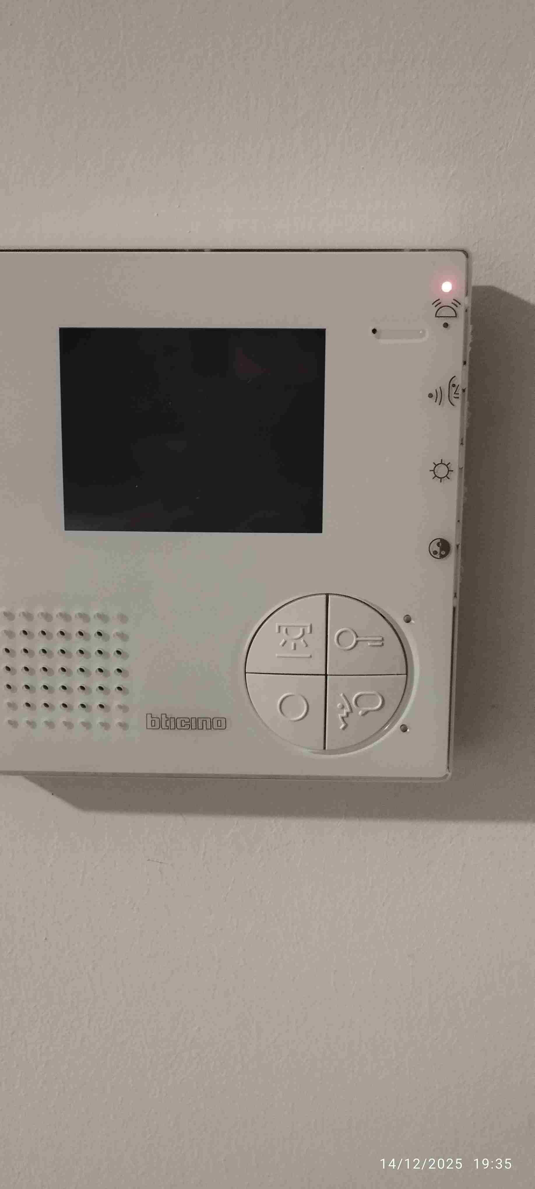

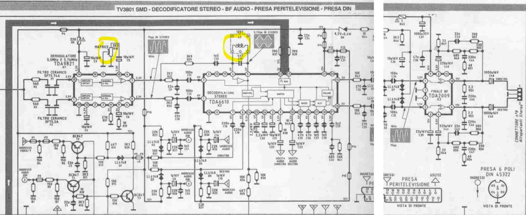

Ciao Sciamannato, https://www.fpelettronica.com/wp-content/uploads/2025/02/Faac-manuale-E024S.pdf https://www.vimar.com/irj/go/km/docs/z_catalogo/DOCUMENT/49401446B0_00_K40945_K40946_K40955_K40956_P122_M01687.109932.pdf Collega i morsetti COM e NO/NC del posto esterno sui morsetti 2- (Negativo Comune) e 5 OPEN-A Facci sapere i risultati
Ho visto la sezione quando lo ha tagliato e non c'era alluminio e rivestimento, si vedeva la classica parete verde. Dai raccordi installati si capisce se è stato "temperato"?
BADPI59 ha iniziato a seguire Tubo ppr fuori misura
è un tubo ppr rigido, cioè rivestito in alluminio e ricoperto a sua volta in ppr verde per saldarlo si usa un temperino che elimina lo spessore in alluminio e la parte esterna il diametro interno è lo stesso del 20 è utilizato per impianti a vista e non si deforma anche con acqua calda
Mivar 28 S1 Stereo - centratura orizzontale
frapenas ha risposto a frapenas alla discussione in Mivar
Ecco la porzione di schema con i due controlli "matrice" e L1 che ho trovato. Devo agire su uno di questi e on ch ecriterio? Grazie -
paolo malerba ha aderito alla comunità
dinociotti ha iniziato a seguire bticino 366621 spia rossa accesa
bticino 366621 spia rossa accesa
dinociotti ha inserito una discussione in Citofoni, videocitofoni e intercomunicanti
Buonasera, chiedo un aiuto per un problema che si è presentato da ieri sul posto interno del kit 366621. La spia in alto a destra " regolazione suoneria ed esclusione" resta accesa in modo fisso. Se provo a girare la rotellina resta sempre accesa. Il citofono manda l'impulso di apertura al cancello e visualizza l'immagine ma se mi suonano al campanello non suona nulla e non ascolto l'audio di chi parla e viceversa. Potete darmi una dritta? p.s. se provo a seguire le istruzioni sul manuale per il cambio di suoneria non succede nulla...tutta la parte audio è fuori uso. Grazie mille -
dinociotti ha aderito alla comunità
Electrolux guarnizione porta congelatore
drn5 ha risposto a drn5 alla discussione in Frigoriferi - Congelatori
- Oggi
Salvavita che scatta dopo aver tolto cavo Hdmi
michy1990 ha risposto a michy1990 alla discussione in Schede madri e alimentatori PC
Quindi a quanto ho capito, la ciabatta filtra i disturbi e li manda a terra; si squilibra la corrente nella fase e nel neutro, ed interviene il differenziale. Giusto?. Come mai capita quando non appena tocco la carcasse del pc con il cavo Hdmi alla TV? L'elettricista ha sostituito il differenziale AC con un differenziale puro di tipo A. Sé avesse sostituito uno con un immune, non sarebbe successo lo stesso nulla? -
Asciugatrice Bosch AVANTIXX 7 - "svuotare contenitore"
EmmeGi66 ha risposto a EmmeGi66 alla discussione in Lavatrici - Asciugabiancheria
Risolto sostituendo il sensore del livello dell'acqua. -
Macchinetta caffè grimac
Leone2285 ha risposto a Leone2285 alla discussione in Piccoli elettrodomestici
@NovellinoXX Forse la guarnizione originale è più alta e più morbida di quella che ho fatto. Le molle credo servano a compensare la chiusura quando viene messa la cialda. Chissà se senza le molle funziona. Purtroppo non ho cialde per provare ma senza l'acqua esce correttamente dal 3. -
Electrolux guarnizione porta congelatore
Stefano Dalmo ha risposto a drn5 alla discussione in Frigoriferi - Congelatori
Perfetto allora , togli tutto quel ghiaccio che si è formato anche verso dentro , in modo che la porta non tocchi da nessuna parte , poi guarda Se sulla cerniera superiore della porta c’è spazio per far salire la porta o fai una foto -
Electrolux guarnizione porta congelatore
drn5 ha risposto a drn5 alla discussione in Frigoriferi - Congelatori
la porta di legno non è agganciata alla porta del congelatore. -
Buonasera a tutti, a casa di mia nonna stiamo ristrutturando un bagno realizzato una trentina di anni fa con tubi ppr verdi. L'idraulico, dovendosi allacciare al tubo che porta l'acqua dal contatore (non sostituibile) ha provato a saldare un raccordo ppr ma il tubo esistente risulta di un diametro maggiore rispetto al raccordo da 20 ma di diametro minore rispetto al 25. A suo parere è un vecchio tubo fuori misura, l'unica soluzione trovata è stata quella di utilizzare un raccordo tubofix per tubi in ferro. Il raccordo non perde e sembra essere tutto ok, ma è sotto traccia (non a pavimento per fortuna). Vi e mai capitata una cosa del genere? Voi cosa fareste? Grazie a tutti in anticipo.
contatori 3kw e generale appartamento mt 16A
kniko2 ha risposto a kniko2 alla discussione in Interruttori differenziali, magnetici e termici
si ok adeguamento volevo solo capire nello stato dei fatti cosa mettere a protezione di impianto a 3Kw se non il classicissimo 16A in curva c per evitare questo fastidioso incoveniente ,la divisione delle zone in piu rami si nella fattispecie gia esiste ma e' chiaro che alla fine tutto l'assorbimento confluisce sul generale e certo non potrei mettere dei 10A sui rami fm dove ci sono installati forni ,oppure condizionatori o altri apparati con tiraggi di ampere elevati ,cioe in tutti gli impianti installati a 3 Kw ho solo due casi che hanno questo problema su i nuovi contatori grazie e altrettanto buona domenica -
Toshiba R1500 - Disturbo incontrollato di fondo
Marco1461 ha risposto a Marco1461 alla discussione in Radio - Stereo - Autoradio - HiFi - CD - DVD
Chiedo per sicurezza. Le piedinature sono diverse. Giusto? Il 557 ha la base al centro mentre l'originale al centro ha il Colettore (particolare visto sullo schema). -
TV con audio "buono" sono rari come le mosche bianche.. prendi una sound bar alcune hanno anche la funzione "voce cristallina" mi pare le faccia la JBL, la colleghi con la fibra ottica o con la HDMI sulla porta ARC e sei a posto
Mivar 28 S1 Stereo - centratura orizzontale
frapenas ha risposto a frapenas alla discussione in Mivar
Ciao, domanda... c'è qualche nucleo da regolare per potergli far agganciare un segnale stereo modulato in RF? Mi sono dotato appunto di un modulatore stereo RF che funziona bene perché tutti gli altri Mivar che ho e anche un paio di Philips tutti stereo agganciano immediatamente il segnale in Stereo. Questo invece non ne vuole sapere. I due led rossi che indicano L1 e L2 che normalmente quando si commmuta in scart si accendono non danni segni di vita. In scart o din tutto ok. Provato a giocare con la sintonia fine ma nulla. Grazie se potete aiutarmi. Ciao -
comando smart pompa sommersa nel pozzo
gianca6208 ha risposto a gianca6208 alla discussione in Domotica e Building
grazie mille, è sicuramente così, solo che l'impianto è nato in maniera poco razionale e con poche sezioni .... la pompa viene dopo per cui non ha una linea specifica ma viene attaccata ad una presa normale. Provo a montare il differenziale tipo F e vedo se risolvo qualcosa. Grazie ancora per l'aiuto -
pdc con caloriferi in zona sud italia climatica c
click0 ha risposto a Francesco Pen alla discussione in Impianti Riscaldamento
Asciugatrice Electrolux EW9H393W errori ELE ed E63
GiuseppePort ha risposto a GiuseppePort alla discussione in Lavatrici - Asciugabiancheria
domani vado a controllarlo😅 come ho fatto a non pensarci -
motorizzare una sbarra di accesso con un bft oro
Roberto Garoscio ha risposto a dani76er alla discussione in Cancelli elettrici
Se non supera i 250W senza problemi, la scheda indica massimo 500W ma non è chiaro se per ogni uscita o se in totale, se non ci sono triac di controllo è sicuramente totale. -
pdc con caloriferi in zona sud italia climatica c
Francesco Pen ha risposto a Francesco Pen alla discussione in Impianti Riscaldamento
considerando la bombola grande e di metterla in parallelo l’una all’alta se accendessi per 12 ore al giorno il riscaldamento e non h24 penso che un mese mi durano le bombole giusto? Ovviamente mi accontento di avere 20 gradi in casa, non oltre. La posso mettere dentro al posto della stufa sfruttando gli attacchi e fuori proprio alle spalle le bombole? -
solennoid ha aderito alla comunità
Buongiorno ho una centralina faac e024s e vorrei aprire il passo carraio dal mio video citofono vimar k40955 dove vanno collegati i fili sulla scheda e024s? Grazie
Roberto Garoscio ha iniziato a seguire Videocitofono urmet bianco e nero
Videocitofono urmet bianco e nero
Roberto Garoscio ha risposto a Domenico99 alla discussione in Citofoni, videocitofoni e intercomunicanti
Bravi forse, indovini no di certo, senza conoscere che sistema è installato non possiamo certo aiutarti. -
Sime format dgt he 30-scambiatore prim sostituzione
ftacchi ha risposto a riccardo1111 alla discussione in Guasti/Problemi Riscaldamento
Ciao, mi potresti indicare dove reperirlo? Purtroppo non lo trovo più.. Grazie -
Sciamannato ha aderito alla comunità
mpg ha iniziato a seguire Costo nuova caldaia baxi
Volendo sostituire una caldaia riello residence aqua 28 bis con una caldaia non a condensazione baxi tipo eco5 o Luna3 (quest'ultima non è piu' in produzione ma si trova avrebbe il gruppo idraulico in ottone che mi pare non ha la eco5) oppure una condensazione baxi tipo duotec onestemente secondo voi quale sarebbe un onesto costo montate ? Grazie a tutti.
