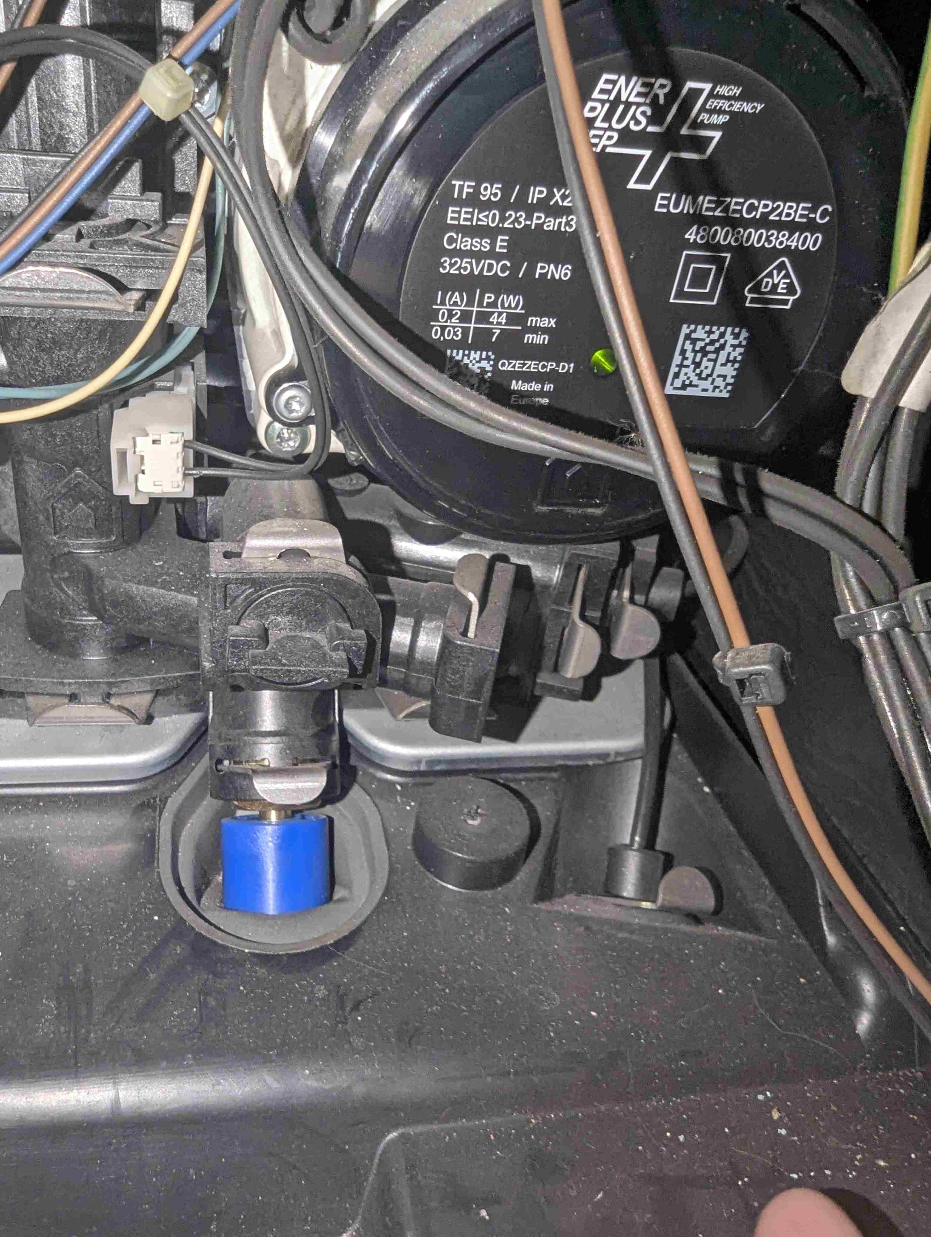

Guarnizione Valvola carico acqua Ariston alteas one net
microsoul ha risposto a microsoul alla discussione in Guasti/Problemi Riscaldamento
Se aumenta la pressione e mi scarica litri di acqua può essere solo lui il problema. Unico modo per evitarlo e chiudere generale dell' acqua. -
Guarnizione Valvola carico acqua Ariston alteas one net
Stefano Dalmo ha risposto a microsoul alla discussione in Guasti/Problemi Riscaldamento
Aprilo e vedi in che condizioni sta . non deve essere per forza lui il responsabile . apri e valuta . -
Eolox ha iniziato a seguire Alimentare un purificatore d’aria con rilevazione di presenza (anche statica)
Alimentare un purificatore d’aria con rilevazione di presenza (anche statica)
Eolox ha inserito una discussione in Elettronica Fai da te
Ciao a tutti, sto cercando idee per realizzare una soluzione che accenda un purificatore d’aria solo in presenza di persone, includendo anche la presenza statica (non solo movimento). I punti su cui vorrei confrontarmi sono: Utilizzo di microonde per il rilevamento anche in presenza statica Vorrei che chiudesse il circuito quando viene rilevata la presenza ed invia al purificatore l'alimentazione... L’obiettivo è una soluzione semplice, affidabile e adatta a un uso domestico. Ogni suggerimento o esperienza è ben accetto, grazie! -
Guarnizione Valvola carico acqua Ariston alteas one net
microsoul ha risposto a microsoul alla discussione in Guasti/Problemi Riscaldamento
Devo cambiare tutto il blocco o posso sostituire guarnizione. Per evitare di doverlo ordinare in un ora sale di un bar. -
Stefano Dalmo ha iniziato a seguire Whirpool AWM 180 - 800 Cestello rumoroso. e Guarnizione Valvola carico acqua Ariston alteas one net
Guarnizione Valvola carico acqua Ariston alteas one net
Stefano Dalmo ha risposto a microsoul alla discussione in Guasti/Problemi Riscaldamento
Svuota la pressione in caldaia . Chiudi l’acqua fredda che entra in caldaia o la generale di casa . tira la linguetta in acciaio che si vede in foto che fa da fermo , fuori , dopo di che , svita il pomello e a fine tira il blocco verso il basso . - Oggi
Electrolux guarnizione porta congelatore
Stefano Dalmo ha risposto a drn5 alla discussione in Frigoriferi - Congelatori
Ho capito , neanche la porta non ha niente . La porta tocca sulle derrate e non arriva a chiudere del tutto . guarda la profondità della porta e i pacchi che sono in congelatore . Te ne renderai conto pure tu . Spingili un po indietro . pulisci bene il ghiaccio formato . se la guarnizione ha preso delle forme , prendi il phon e riscaldala tutta Poi chiudi. -
Guarnizione Valvola carico acqua Ariston alteas one net
microsoul ha inserito una discussione in Guasti/Problemi Riscaldamento
Whirpool AWM 180 - 800 Cestello rumoroso.
Stefano Dalmo ha risposto a robi73 alla discussione in Lavatrici - Asciugabiancheria
In genere ci trovo ferretti di reggiseno . Nel caso Aiutati con una lampada da sotto la vasca mentre guardi con la testa nel cestello . se non riesci a vederlo e dirigere un estremo in un foro del cestello , puoi provare a togliere la resistenza sul posteriore , e hai una veduta ampia di tutto il fondo vasca . Oppure togliere il tubo che va al motore di scarico dal fondo vasca . io tolgo la resistenza -
AndreDep ha aderito alla comunità
FCX 22U Vers.04 Aermec
robi73 ha risposto a robi73 alla discussione in Guasti/Problemi Climatizzazione
Scusa il ritardo, si, arriva corrente ma è come se qualcosa non desse consenso alla ventola. -
michpao ha iniziato a seguire Lavasciuga Hoover hwps41074dab7-11 si accende ma non fa partire il programma, sportello bloccato
Lavasciuga Hoover hwps41074dab7-11 si accende ma non fa partire il programma, sportello bloccato
michpao ha risposto a Raft75 alla discussione in Lavatrici - Asciugabiancheria
Quello che puoi fare è indicato nel manuale utente, poi qualsiasi altra cosa potrebbe invalidare la garanzia. -
robi73 ha iniziato a seguire Whirpool AWM 180 - 800 Cestello rumoroso.
Whirpool AWM 180 - 800 Cestello rumoroso.
robi73 ha inserito una discussione in Lavatrici - Asciugabiancheria
Buonasera, oggi, per la prima volta, mentre centrifugava, la lavatrice in ogetto specificata, ha prodotto un rumore strano, come di qualcosa che striscia, metallo su metallo. Girando il cestello a mano produce lo stesso rumore, come di metallo che striscia da qualche parte. Chiedo a voi cosa possa essere accaduto. Grazie -
Ciao Sciamannato, https://www.fpelettronica.com/wp-content/uploads/2025/02/Faac-manuale-E024S.pdf https://www.vimar.com/irj/go/km/docs/z_catalogo/DOCUMENT/49401446B0_00_K40945_K40946_K40955_K40956_P122_M01687.109932.pdf Collega i morsetti COM e NO/NC del posto esterno sui morsetti 2- (Negativo Comune) e 5 OPEN-A Facci sapere i risultati
Ho visto la sezione quando lo ha tagliato e non c'era alluminio e rivestimento, si vedeva la classica parete verde. Dai raccordi installati si capisce se è stato "temperato"?
BADPI59 ha iniziato a seguire Tubo ppr fuori misura
è un tubo ppr rigido, cioè rivestito in alluminio e ricoperto a sua volta in ppr verde per saldarlo si usa un temperino che elimina lo spessore in alluminio e la parte esterna il diametro interno è lo stesso del 20 è utilizato per impianti a vista e non si deforma anche con acqua calda
Mivar 28 S1 Stereo - centratura orizzontale
frapenas ha risposto a frapenas alla discussione in Mivar
Ecco la porzione di schema con i due controlli "matrice" e L1 che ho trovato. Devo agire su uno di questi e on ch ecriterio? Grazie -
paolo malerba ha aderito alla comunità
dinociotti ha iniziato a seguire bticino 366621 spia rossa accesa
bticino 366621 spia rossa accesa
dinociotti ha inserito una discussione in Citofoni, videocitofoni e intercomunicanti
Buonasera, chiedo un aiuto per un problema che si è presentato da ieri sul posto interno del kit 366621. La spia in alto a destra " regolazione suoneria ed esclusione" resta accesa in modo fisso. Se provo a girare la rotellina resta sempre accesa. Il citofono manda l'impulso di apertura al cancello e visualizza l'immagine ma se mi suonano al campanello non suona nulla e non ascolto l'audio di chi parla e viceversa. Potete darmi una dritta? p.s. se provo a seguire le istruzioni sul manuale per il cambio di suoneria non succede nulla...tutta la parte audio è fuori uso. Grazie mille -
dinociotti ha aderito alla comunità
Electrolux guarnizione porta congelatore
drn5 ha risposto a drn5 alla discussione in Frigoriferi - Congelatori
Salvavita che scatta dopo aver tolto cavo Hdmi
michy1990 ha risposto a michy1990 alla discussione in Schede madri e alimentatori PC
Quindi a quanto ho capito, la ciabatta filtra i disturbi e li manda a terra; si squilibra la corrente nella fase e nel neutro, ed interviene il differenziale. Giusto?. Come mai capita quando non appena tocco la carcasse del pc con il cavo Hdmi alla TV? L'elettricista ha sostituito il differenziale AC con un differenziale puro di tipo A. Sé avesse sostituito uno con un immune, non sarebbe successo lo stesso nulla? -
Asciugatrice Bosch AVANTIXX 7 - "svuotare contenitore"
EmmeGi66 ha risposto a EmmeGi66 alla discussione in Lavatrici - Asciugabiancheria
Risolto sostituendo il sensore del livello dell'acqua. -
Macchinetta caffè grimac
Leone2285 ha risposto a Leone2285 alla discussione in Piccoli elettrodomestici
@NovellinoXX Forse la guarnizione originale è più alta e più morbida di quella che ho fatto. Le molle credo servano a compensare la chiusura quando viene messa la cialda. Chissà se senza le molle funziona. Purtroppo non ho cialde per provare ma senza l'acqua esce correttamente dal 3. -
Electrolux guarnizione porta congelatore
Stefano Dalmo ha risposto a drn5 alla discussione in Frigoriferi - Congelatori
Perfetto allora , togli tutto quel ghiaccio che si è formato anche verso dentro , in modo che la porta non tocchi da nessuna parte , poi guarda Se sulla cerniera superiore della porta c’è spazio per far salire la porta o fai una foto -
Electrolux guarnizione porta congelatore
drn5 ha risposto a drn5 alla discussione in Frigoriferi - Congelatori
la porta di legno non è agganciata alla porta del congelatore. -
Buonasera a tutti, a casa di mia nonna stiamo ristrutturando un bagno realizzato una trentina di anni fa con tubi ppr verdi. L'idraulico, dovendosi allacciare al tubo che porta l'acqua dal contatore (non sostituibile) ha provato a saldare un raccordo ppr ma il tubo esistente risulta di un diametro maggiore rispetto al raccordo da 20 ma di diametro minore rispetto al 25. A suo parere è un vecchio tubo fuori misura, l'unica soluzione trovata è stata quella di utilizzare un raccordo tubofix per tubi in ferro. Il raccordo non perde e sembra essere tutto ok, ma è sotto traccia (non a pavimento per fortuna). Vi e mai capitata una cosa del genere? Voi cosa fareste? Grazie a tutti in anticipo.
contatori 3kw e generale appartamento mt 16A
kniko2 ha risposto a kniko2 alla discussione in Interruttori differenziali, magnetici e termici
si ok adeguamento volevo solo capire nello stato dei fatti cosa mettere a protezione di impianto a 3Kw se non il classicissimo 16A in curva c per evitare questo fastidioso incoveniente ,la divisione delle zone in piu rami si nella fattispecie gia esiste ma e' chiaro che alla fine tutto l'assorbimento confluisce sul generale e certo non potrei mettere dei 10A sui rami fm dove ci sono installati forni ,oppure condizionatori o altri apparati con tiraggi di ampere elevati ,cioe in tutti gli impianti installati a 3 Kw ho solo due casi che hanno questo problema su i nuovi contatori grazie e altrettanto buona domenica -
Toshiba R1500 - Disturbo incontrollato di fondo
Marco1461 ha risposto a Marco1461 alla discussione in Radio - Stereo - Autoradio - HiFi - CD - DVD
Chiedo per sicurezza. Le piedinature sono diverse. Giusto? Il 557 ha la base al centro mentre l'originale al centro ha il Colettore (particolare visto sullo schema).
