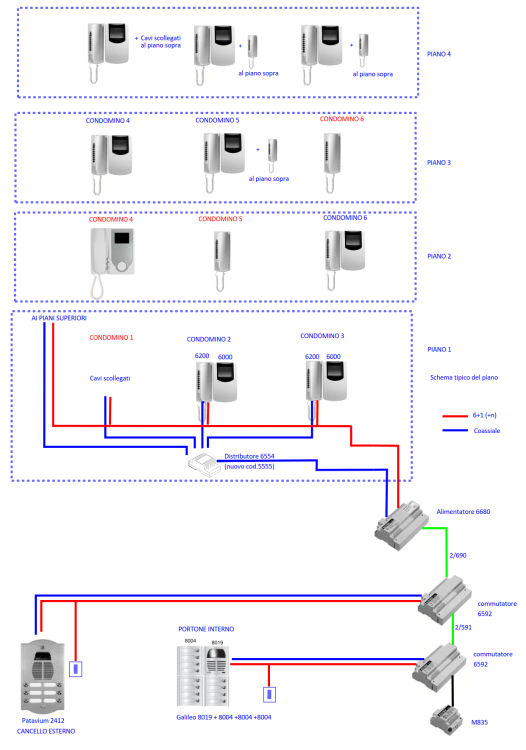

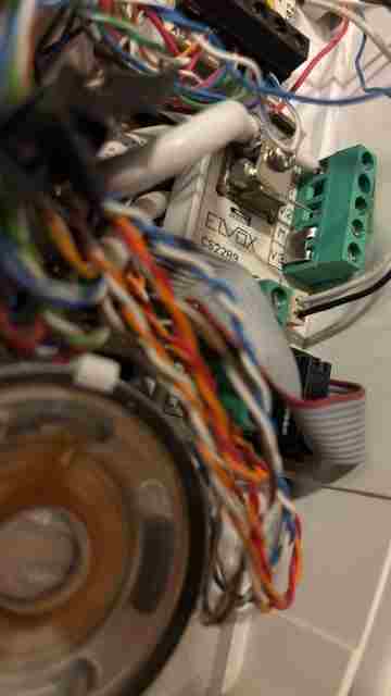

Come utilizzare tutti i 6,5 kw disponibili del contatore
Microchip1967 ha risposto a frog12 alla discussione in Progettazione impianti elettrici civili e terziario
Solo una precisazione: il progetto e' SEMPRE obbligatorio (art. 5 comma 1 DM37/2008). Cambia solo chi lo firma (responsabile tecnico sotto i limiti dimensionali, professionista iscritto all'albo sopra i limiti) -
Consiglio acquisto HOTPOINT HIC 3C41 CW vs BOSCH Serie 4 SMV46KX04E
hamen76 ha risposto a hamen76 alla discussione in Lavastoviglie
E vai a capire quale sono le rimarchiare. Alla fine mi conviene andare, prezzo permettendo, sulle due che ho segnalato, Bosch serie 4 o sulla Hotpoint? Bosch serie 2 cambia molto? -
Come utilizzare tutti i 6,5 kw disponibili del contatore
Microchip1967 ha risposto a frog12 alla discussione in Progettazione impianti elettrici civili e terziario
Da una parte hai ragione, dall'altra se metti un sezionatore ti incasini non poco nella certificazione del quadro perchè devi considerare la somma di tutti i valori nominali degli interruttori a valle (pensando di usare la 23-51) Piuttosto un MT da 50A, cosi' rimani all'interno dei parametri (devi comnuque fare il calcolo della sovratemeperatura) -
C'è questa vecchia discussione che può aiutare, ma bisognerebbe essere sicuri dei collegamenti dei fili sulla pulsantiera originale, quali vanno al motore e quali alla 230V. C'è anche da tenere in conto il fatto che rimuovere la pulsantiera originale sostituendola con una remota non è il massimo in termini di sicurezza su un sistema di sollevamento nato in quel modo.
Henrich2291 ha aderito alla comunità
Livio Orsini ha iniziato a seguire Fwa wind
Se hai una connessione tipo 5g come la mia Viodafone, non puoi sostituire il modem perchè è specifico per quell'applicazione. Se vuoi estendere il raggio di coperture devi usare dei ripetitori.
Io ho una striscia che fa proprio quegli effetti, però è lineare e io l'avvolgo a spirale sull'albero. A me sembra non sia proprio quello che hai descritto nel primo messaggio, però posso aver capito male io.
Francy92 ha aderito alla comunità
Kaneda ha iniziato a seguire Problema su impianto condominiale Elvox Sound System
Problema su impianto condominiale Elvox Sound System
Kaneda ha inserito una discussione in Citofoni, videocitofoni e intercomunicanti
Buongiorno a tutti, è il mio primo post nel forum, anche se ho letto vari thread prima di decidermi a scrivere. Non sono un professionista del settore, ma sto cercando di capirmi per venire a capo di alcuni problemi che sto riscontrando nell'impianto del condominio dove vivo, in cui è installato un impianto videocitofono Elvox Sound System per 12 utenze, dostribuite su 4 piani. Per quello che ho potuto capire incrociando gli elementi dell'impianto che vedo installati ed il manuale tecnico elvox, l'impianto dovrebbe essere del tipo " VIDEOCITOFONO CON DUE O PIU’ POSTI ESTERNI VIDEO E COMMUTATORI ART. 6592", con cavo coassiale e segreto di conversazione. Veniamo al problema. L'impianto ha funzionato bene per circa 14 anni dalla costruzione del condominio (2008), ma con l'arrivo degli ultimi 4 condomini nel 2022 hanno cominicato ad arrivare problemi, dapprima con il video (che non arriva piu, lo schermo nemmeno si accende)e poi recentemente con l'audio (sentiamo l'esterno, ma dalle targhe non ci sentono). Abbiamo chiamato una ditta (diversa da quella che ha fatto l'impianto originale, che non esiste piu) che ha fatto del suo meglio per capire il problema, ma sostanzialmente siamo rimasti con due concetti: - potrebbe esserci un apparecchio non compatibile o non installato correttamente che crea problemi (non sono riusciti a visitare tutti gli appartamenti) - potrebbero esserci dei problemi all'impianto, ma sono difficili da rilevare e secondo loro non vale la pena (consigliano di cambiare tutto e passare al due fili) Prima di rassegnarci a spendere migliaia di euro per rifare sia impianti che apparecchi, tra condomini abbiamo concordato di provare a fare un ultimo controllo per scongiurare quantomeno il problema di compatibilità/installazione degli apparecchi in casa. L'impianto è grossomodo come rappresentato nell'allegato. I condomini che sono segnati in rosso sono quelli arrivati post 2022. Le domande che mi sono posto sono queste: - un "condomino recente" ha installato un videocitofono della serie giotto (probabilmente il 6351, dobbiamo verificarlo). E' possibile che crei problemi di compatibilità con l'impianto? - qualcuno dei condomini recenti ha installato solo il citofono senza la parte video; un cavo coassiale lasciato collegato al distributore ma scollegato in casa potrebbe creare problemi? - ho notato che negli schemi di Elvox viene richiesta una resistenza da 75 Ohm su ogni terminale del coassiale. Nel caso non sia installata è possibile che si causino i problemi di cui sopra? Immagino che nel nostro tipo di impianto, con distributori in ogni piano, serva metterla in ogni citofono conv ideo e anche in tutti gli attacchi non utilizzati del distributore. Grazie mille in anticipo per qualunque consiglio -
Roberto Garoscio ha iniziato a seguire Sostituzione Urmet 1130/2B con 1130/16
Sostituzione Urmet 1130/2B con 1130/16
Roberto Garoscio ha risposto a Pacc alla discussione in Citofoni, videocitofoni e intercomunicanti
È tutto giusto, la seconda porta ha un posto esterno dedicato? -
Buon pomeriggio a tutti,vado subito al mio problema,ho un montacarichi vecchiotto ma funziona alla grande, che utilizzo per salire delle sacche di pellet di tanto in tanto, la pulsantiera di salita e discesa si trova sulla carcassa un bel pò scomoda e difficile quando si va a premere il tasto desiderato,essendo sprovvisto di telecomando a cavo,ho deciso di acquistarne uno,così da poter facilitare il tutto allego foto, ha un contatto pulito e poi salita e discesa,ho allegato anche la centralina potete farmi capire i collegamenti per farlo funzionare?presumo contatto pulito fase,e poi salita e discesa che non riesco a individuare quali sono avendo anche il dubbio che cosi mi funzioni.Grazie
Consiglio acquisto HOTPOINT HIC 3C41 CW vs BOSCH Serie 4 SMV46KX04E
Ciccio 27 ha risposto a hamen76 alla discussione in Lavastoviglie
Occhio che adesso diverse Smeg sono Electrolux rimarchiate. -
Buongiorno, ho bisogno di avere un sensore apertura e chiusura collegato al cancello faac 740. Non sono interessato ad aprire a distanza. Sono propenso per lo shelly plus uni. Se sfruttassi il negativo WL della lampada lampada spia (non presente) all'ingresso IN dello shelly (-24V) ? Infine che impostazione dovrei selezionare, 00 o E4 (semaforo) ? Grazie in anticipo
Buonasera, vorrei sostituire il modem dato in dotazione con wind3 con un modem tenda a mio avviso più potente come wifi, ho chiaramente l'antenna esterna e se attacco il nuovo modem alla porta wan non si connette......che devo fare? grazie David
- Oggi
Come lavare i capi sportivi....
puma87 ha risposto a emerem alla discussione in Lavatrici - Asciugabiancheria
Non ho capito una cosa... Aggiungi il prelavaggio alla Hisense, ma dosi il detersivo in modo corretto? Non è che, per caso, metti il detersivo all'inizio e lei lo usa per il prelavaggio, rimanendone sprovvista per la fase di lavaggio? Comunque, io i capi sportivi li lavo subito dopo la palestra, facendo un lavaggio apposito e senza accumularli. Da quando uso l'antitraspirante strong, che non mi fa sudare sotto le braccia, posso pure eliminare il prelavaggio: uso detersivo in polvere per colorati addizionato a candeggina gentile. -
Toshiba R1500 - Disturbo incontrollato di fondo
Riccardo Ottaviucci ha risposto a Marco1461 alla discussione in Radio - Stereo - Autoradio - HiFi - CD - DVD
ci sono elettrolitici al tantalio? -
Lavastoviglie Ariston Elixia LI 675 DUO
Stefano Dalmo ha risposto a GP73 alla discussione in Lavastoviglie
Al centro della porta in alto . Dove stanno i comandi . -
Acqua sanitari fiamma che non modula SIME Metropolis 25 DGT
Stefano Dalmo ha risposto a marioy alla discussione in Guasti/Problemi Riscaldamento
Hanno visto e magari impostato i parametri addati a questa caldaia ? la sonda sanitaria si trova sul tubo che scende dal bruciatore , lato sinistro , i valori stanno nella tabella che ti ho postato -
Caldaia Immergas Victrix Hybrid 24HY + AUDAX.DK4 - Pressione scende a zero di notte - Risolto
batta ha inserito una discussione in Guasti/Problemi Riscaldamento
Rimando alla vecchia discussione, che è stata chiusa: link Finalmente, risolto il problema: valvola antigelo che perde, o che apre anche a temperature lontane dalla soglia. Da quando ho sostituito la valvola, non ho più ricaricato l'impianto. Foto della valvola incriminata -
RING e videocitofono URMET 1204 design GIUGIARO
UplcU ha inserito una discussione in Citofoni, videocitofoni e intercomunicanti
Buongiorno, vorrei collegare il mio videocitofono Urmet Giugiaro al Ring anche rinunciando a qualche funzione. Il videocitofono in questione è un 1204 con piastra 1204/d001, il cablaggio di un impianto condominiale con 8 videocitofoni è a 5 fili. Grazie a tutti -
Curiosità su collegamento invertito di alcuni MTD
Netsurfer ha risposto a Netsurfer alla discussione in Quadri elettrici civili e terziario
Non saprei... È un ragazzo abbastanza giovane che con un altro collega bravo più di mia conoscenza lavorano in industria da un bel po'. Ho mandato un messaggio alla persona che conosco ma non mi ha ancora risposto. Sono venuti insieme e del quadro si è occupato il ragazzo più giovane. Mi ha prima allargato tutto rompendo il muro per poter sistemare un quadro un po' più grande e poi ha rimontato tutto mentre il collega che conosco si occupava di altro (mi hanno collegato da poco un impianto fognario e bisognava intervenire sul quadro esterno vicino al cancello e sugli scavi fatti). Che si sia confuso mi sembra strano anche perché è stato giustamente parecchio tempo anche per i sonoff etc Boh -
Caldaia ibrida Immergas victrix 24 hy+ pompa di calore Audax DH 4.
batta ha risposto a Marco.ma alla discussione in Guasti/Problemi Riscaldamento
Ti rimando ad una mia vecchia discussione, che è stata, purtroppo, chiusa: link Sono rientrato, dopo tanto tempo, nel forum Termotecnica perché volevo postare la soluzione, ma ho trovato la discussione chiusa. La tua configurazione sembra diversa dalla mia (Audax DH4 al posto di DK4), ma penso che il problema sia lo stesso. Dopo una intera stagione che l'idraulico mi diceva che ho perdite nell'impianto (nonostante avessi fatto notare che trovavo il pavimento bagnato intorno alla pompa di calore), ho fatto tutta l'estate con mandata e ritorno pompa di calore chiuse, senza mai dover caricare l'impianto che, anche se non utilizzato, rimane in pressione. Prima di rimettere in funzione il riscaldamento ho fatto fare pulizia caldaia e controllo fumi e, con l'occasione, ho esposto il mio problema al tecnico. Appena abbiamo riaperto mandata e ritorno della pompa di calore, subito è uscita acqua. Il tecnico ha trovato valvola antigelo con evidenti segni di perdite vecchie. Sostituita la valvola, risolto il problema. Qui sotto la foto della valvola incriminata. -
Alessio Menditto ha iniziato a seguire Errore 3Y caldaia Buderus Logamax
Errore 3Y caldaia Buderus Logamax
Alessio Menditto ha risposto a jure alla discussione in Guasti/Problemi Riscaldamento
Daniele non penso, ti conviene aprire una tua nuova discussione. -
Curiosità su collegamento invertito di alcuni MTD
reka ha risposto a Netsurfer alla discussione in Quadri elettrici civili e terziario
magari si è confuso con l'AeG a destra che ha la N molto più evidente -
Kaneda ha aderito alla comunità
Acqua sanitari fiamma che non modula SIME Metropolis 25 DGT
marioy ha risposto a marioy alla discussione in Guasti/Problemi Riscaldamento
perdona Sig. Stefano di quale sensore stiamo parlando, visto chela scheda è nuova? A proposito il suggerimento era proprio il suo. Come posso sincerarmi che non sia proprio la scheda visto che il problema nasce dalla sua sostituzione? -
Pulsante esterno apertura cancello videocitofono Easikit Bticino mo.317913
papa ha risposto a papa alla discussione in Citofoni, videocitofoni e intercomunicanti
Però mettendo un trasformatore nuovo e il relè potrei sfruttare i fili non usati,per evitare di mettere un contenitore fuori e fili che vanno pure fuori.Ti ringrazio ancora .Tutte queste domande per esperti come voi non avrebbero senso.Pero' avere 78 anni e cercare di capire funzionamento e altro,per me è molto importante perché non voglio sentirmi inutile. -
mistertv ha iniziato a seguire tv telefunken te32182b301c10 udled colori invertiti
tv telefunken te32182b301c10 udled colori invertiti
mistertv ha risposto a qualsiasi alla discussione in Thomson - Saba - Nordmende - Telefunken - A.E.G.
Metti le vecchie memorie U10 ed U12 sulla scheda sostituita.
