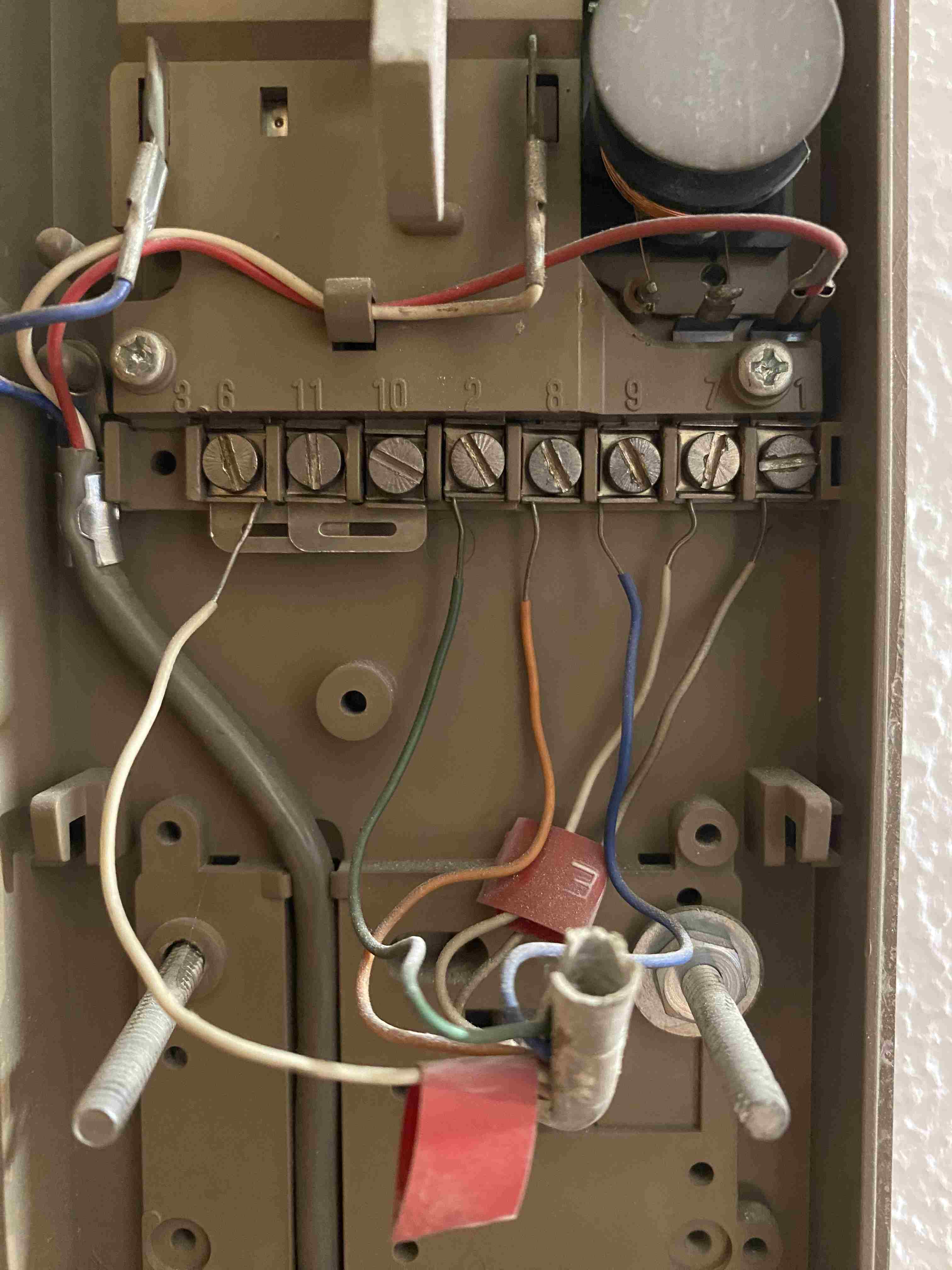

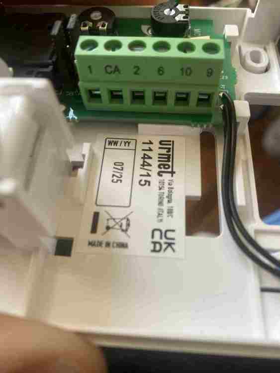

ermceck ha aderito alla comunità
Lettore dvd + vcr LG v390
patatino59 ha risposto a ecate alla discussione in VCR (Videoregistratori)
Potrebbe dipendere dalla natura "digitale" del DVD Il VCR è più vulnerabile e sensibile, essendo molto "analogico" -
herman_94 ha iniziato a seguire Sostituzione Urmet 1144/15
Sostituzione Urmet 1144/15
herman_94 ha inserito una discussione in Citofoni, videocitofoni e intercomunicanti
Buongiorno! dovrei sostituire il mio vecchio citofono con uno comprato da Tecnomat. All'interno del vecchio ci sono 6 fili più due morsetti collegati da ponticello (allego foto). Consigli su come collegare il nuovo citofono? -
herman_94 ha aderito alla comunità
Rex Rl12CX-svascata cesto non esce
DarioRFI ha risposto a DarioRFI alla discussione in Lavatrici - Asciugabiancheria
Vedo una gola nella sede del cuscinetto.. -
Termosifoni accesi anche in taverna?
reka ha risposto a Riccardo Schiavon23 alla discussione in Impianti Riscaldamento
se non ci passi spesso lascia tutto chiuso, il primo parametro da considerare è il volume che riscaldi, non vale la pena riscaldare tutto per avere una minor dispersione verso il basso nel piano terra (oltretutto la dispersione verso il pavimento è quella che in proporzione incide meno). per curiosità: che temperatura c'è in taverna con tutto spento? -
Si spiega pero' il fatto che il lettore funziona?
Striscia led 220v dimmerabile
patatino59 ha risposto a Alessandro20 alla discussione in Illuminazione a Led
Se individui l'uscita DC della scatolina che alimenta la striscia puoi metterci in parallelo alla DC un condensatore elettrolitico da 10 uF 400 volt Se invece la striscia nasce a 230 AC e non ha una scatolina col raddrizzatore, allora vale la soluzione con lampadina in parallelo. -
Lettore dvd + vcr LG v390
patatino59 ha risposto a ecate alla discussione in VCR (Videoregistratori)
Se passano 100 Hz sul video, il maggiore indiziato è il condensatore di filtro da 350 volt sul ponte di diodi in ingresso - Oggi
Fase-neutro e fase-terra tensioni differenti a favore della terra?
piergius ha risposto a kym alla discussione in Altro su impianti elettrici civili
Così, su due piedi, avrei preferito L3, che sembra avere meno problemi delle altre due ! Al netto della Caduta di Tensione introdotta dal tuo Impianto, dovresti avere 230 ÷235V sotto Carico.. Anche qui, come prima, per capire bene cosa succede, mancano i valori verso una Terra Ausiliaria Voltmetrica che faccia da Riferimento per tutto il resto 🔍 . Inoltre, come dice il proverbio, una rondine non fa primavera ; andrebbe monitorato l' andamento giirnaliero/ settimanale 😉 . I Dati fotografano un forte squilibrio tra i Carichi delle 3 Fasi 2/3 del Carico totale della Cabina gravano su L2, 1/4 " " " su L1 , 1/12 " " su L3 . - Qui, ad evitare surriscaldamento dei Cavi 🔥 , è necessario rilevare la Corrente che circola ⚠️ ! Poiché il Neutro è Resistivo, il tuo Impianto di Terra sta facendo da Ritorno verso la Cabina, per tutti i Carichi Monofase dei Vicini ☹️! - . Sicuramente hanno qualche giunta ossidata o allentata lungo il Neutro e probabilmente anche su una delle Fasi.. In Italia il Neutro viene messo a Terra lungo la Linea dal Distributore ad intervalli regolari . Mentre lì, come ad esempio in Grecia, a tal fine si avvalgono della Terra degli Utenti . .. Da quanto hai detto, sei più tutelato se lasci collegati tra loro Neutro e Terra . - Da te il Problema si eviterebbe facilmente se tutte le Utenze disponessero di una Terra efficace come la tua 😉 da condividere tramite IL PE-N . E soprattutto si effettuassero controlli periodici . - Dove abito abbiamo circa 2 Ohm, ottenuti collegando tra loro con treccia da 16mmq tutti i picchetti di 10 Case a Schiera . - ( È capitato anche dalle nostre parti che mancasse il Neutro : A seguito di un allaccio temporaneo per un Cantiere nei paraggi, entrando in un Albergo sembrava di essere in Discoteca . Luci diventate "Psichedeliche" 🎆 , Rumori a frequenza di Rete, Gran parte delle Apparecchiature Elettroniche arrosto 😢 . al Contatore sul Neutro si accendeva il Cercafase ☹️ ! Segnalai il Guasto alla sede più vicina di E-distribuzione e sono intervenuti prontamente . ) - Buona giornata ! -
Dylann ha aderito alla comunità
Termosifoni accesi anche in taverna?
Riccardo Schiavon23 ha inserito una discussione in Impianti Riscaldamento
Buongiorno, Di recente ho acquistato la mia prima casa e la mia lieve forma di autis*o mi impone di cercare di ottimizzare e approfondire nel minimo dettaglio ogni aspetto. La mia domanda è questa (grazie a chi mi concederà del suo tempo per rispondere) la casa si sviluppa su due piani di 125mq l'uno, con radiatori nelle stanze principali. Giù in taverna è presente la caldaia a condensazione e attualmente i caloriferi sono chiusi, mentre sono aperti quelli al piano superiore (tranne in sala che c'è la stufa a pellet). Io volevo capire se a livello di efficienza/consumo abbia più senso che tenga i caloriferi in taverna aperti o chiusi, anche se attualmente non la uso spesso se non per ospitare feste con amici. Da ignorante penso che se anche il piano inferiore è riscaldato è più veloce far andare in temperatura il termostato nel piano di sopra, e quindi a livello di efficienza energetica/risparmio in bolletta posso giovarne, ma allo stesso tempo mi fa strano dover riscaldare un piano che uso veramente poco... ma non ne sò molto quindi chiedo aiuto a voi.. grazie mille! -Riccardo -
Presentazione
Riccardo Ottaviucci ha risposto a Fab72 alla discussione in Presentazione nuovi utenti, saluti e ringraziamenti
benvenuto! -
Riccardo Schiavon23 ha aderito alla comunità
Acqua calda sanitaria sa di gomma
reka ha risposto a eric64 alla discussione in Guasti/Problemi Riscaldamento
se già direttamente dalla caldaia esce con l'odore di gomma potrebbe essere qualche residuo di sigillante o altro che si è deteriorato col tempo e adesso rilascia particelle. oppure avete caricato i polifosfati sbagliati/impuri o mettendo male la guarnizione della vaschetta (ma in questo caso dovrebbe perdere) -
messa a terra ferro struttura casa: SI o NO e come misurare la resistenza di terra
Marco Fornaciari ha risposto a kym alla discussione in Progettazione impianti elettrici civili e terziario
La vedo ora. A parte le forma realizzativa pratica, che è in ogni caso un esempio corretto, il cablaggio si fa con quello schema su tutto il pianeta: è l'unico modo! -
Come fai a sapere che il trasformaatore è compromesso ? In anni di riparazioni non mi è mai capitato Per il resto concordo con Livio
Came Telecomando TopD*F con difetto strano.
Livio Orsini ha risposto a reka alla discussione in Cancelli elettrici
Può dipendere dalla frequenza di quel telecomando. Anche se nominalmente operano tutti sulla medesima banda di freqeunza, la frequnza di quel trasmettitore differirà senz'altro da quelle degli altri. Altra ipotesi: dal piano superiore puoi avere riflessioni che non hao dal piazzale; se queste riflessioni sono favorevoli la portata si estende. Comunque per fare ipotesi più mirate bisognerebbe essere sul posto e fare verifiche. -
sempre molto loquace, da quanti W è? e in che spina lo metti. un conto è se si scalda, ma arrivare al "quasi bollente" è troppo.
Came Telecomando TopD*F con difetto strano.
reka ha risposto a reka alla discussione in Cancelli elettrici
io però puntavo al telecomando perchè il difetto me lo fa anche a casa. le automazioni sono simili, Came con ricevente Came e antenna accordata, a casa ho la ricevente a 4 canali, in azienda la singola. oltretutto il disturbo c'è solo per un telecomando, gli altri funzionano tutti -
lucia 56 ha aderito alla comunità
Striscia led 220v dimmerabile
Alessandro20 ha risposto a Alessandro20 alla discussione in Illuminazione a Led
Ciao, grazie della risposta, ce la possibilità di risolvere il problema? -
Acqua calda sanitaria sa di gomma
eric64 ha risposto a eric64 alla discussione in Guasti/Problemi Riscaldamento
Girerò al mio idraulico questi suggerimenti. Grazie -
Livio Orsini ha iniziato a seguire Presentazione , Came Telecomando TopD*F con difetto strano. e Frequenza di taglio troppo bassa su subwoofer FBT Maxx9SA
Came Telecomando TopD*F con difetto strano.
Livio Orsini ha risposto a reka alla discussione in Cancelli elettrici
Potrebbe esserci, nel piazzale, un'interferenza con un altro segnale, magari proveniente da altro fabbricato. -
Frequenza di taglio troppo bassa su subwoofer FBT Maxx9SA
Livio Orsini ha risposto a Fab72 alla discussione in Elettronica generica
Visto che hai lo schema perchè non lo pubblichi? Così si potrebbe ragionare sul medesimo documento. -
Presentazione
Livio Orsini ha risposto a Fab72 alla discussione in Presentazione nuovi utenti, saluti e ringraziamenti
Benvenuto nella comunità di PLCForum - Ieri
Came Telecomando TopD*F con difetto strano.
ROBY 73 ha risposto a reka alla discussione in Cancelli elettrici
Ciao reka, Beh, allora è tutto a posto direi, perché mai hai aperto la discussione? 🤣 A parte le battute sceme 😁: Sinceramente non l'ho mai sentito questo difetto, di solito è sempre il contrario, ma è tutto originale CAME, giusto? Sia la scheda madre, la ricevente e anche il radiocomando? -
Basculante che non si apre bene
ROBY 73 ha risposto a Edoardo 007 alla discussione in Cancelli elettrici
Mi sa tanto di sì 😁 -
Vimar k40955 + sonoff mini dry?
ROBY 73 ha risposto a Pinuccio89 alla discussione in Citofoni, videocitofoni e intercomunicanti
Se il Sonoff che intendi è QUESTO, allora sì, lo devi alimentare a 230V, anche perché i 12V nel citofono non ce li hai. Facci sapere i risultati -
motore aspirapolvere Miele S511
frelon ha risposto a frelon alla discussione in Aspirapolvere e Ventilatori
Grazie Stefano, ho capito, quindi il problema è anzitutto il diametro e l'altezza del motore, per farlo aderire fermo al foro di entrata dell'aria. Strano che non si trovi un motore simile, anche perchè è uguale a quello del modello successivo di aspirapolvere di dieci anni fa. Grazie Frelon
