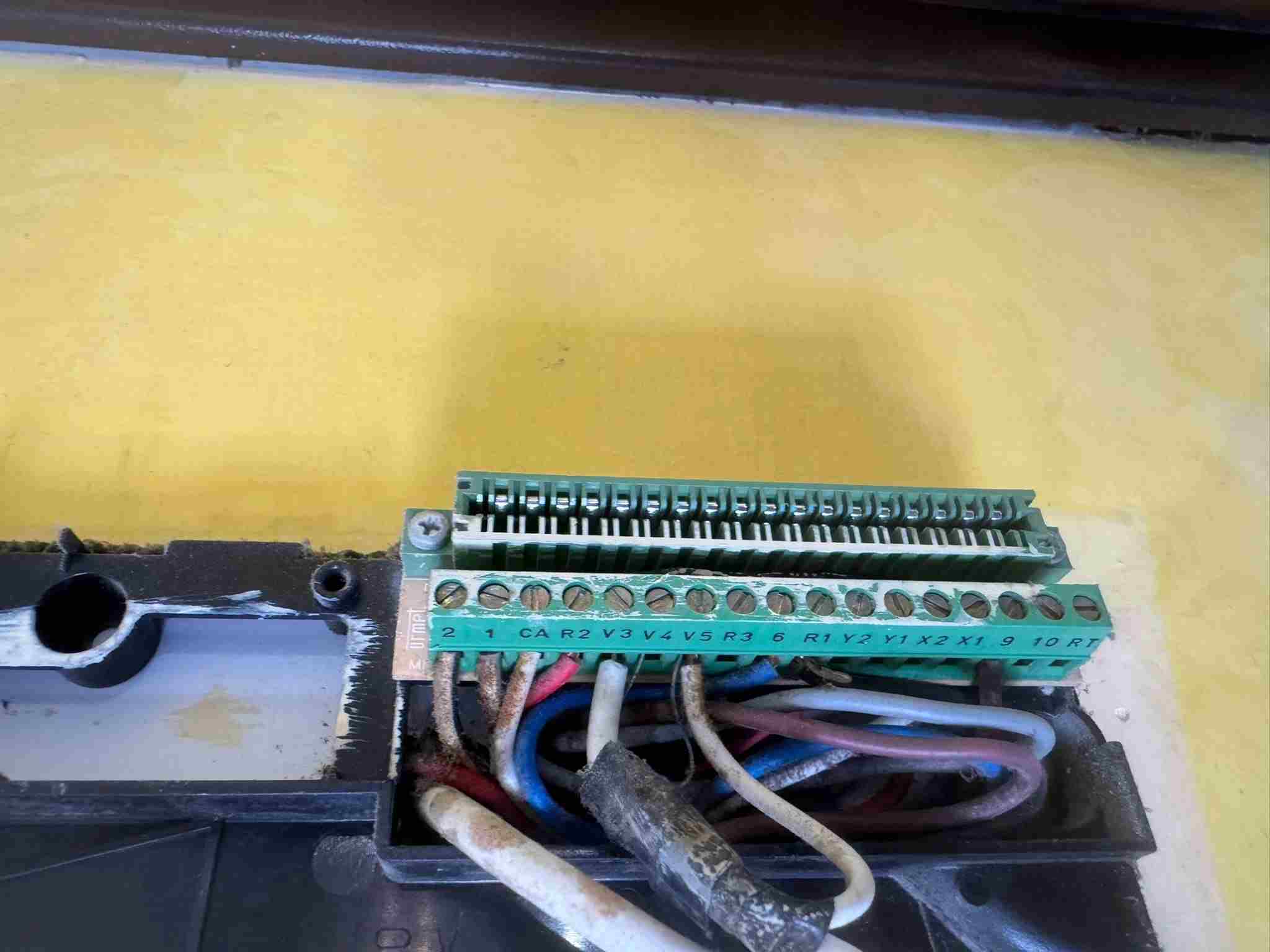

Temperatura mandata caldaia condensazione
marco1278 ha risposto a alpic alla discussione in Impianti Riscaldamento
Con le valvole su 2 i termosifoni sono tiepidissimi e solo nella parte alta. Nella parte bassa sono freddi. Al piano sotto la temperatura si mantiene a 18 gradi. -
Grazie anche a te Leone2285. Ho escluso a priori l'utilizzo di telecomando o app perchè non sono adatti alla mia applicazione, l'azionamento non è da letto...
Accensione spie lavastoviglie Ariston Hotpoint
mario 47 ha risposto a mario 47 alla discussione in Lavastoviglie
Si, si sente un fruscio , ma non ho idea cosa possa essere. -
Configurazione telecomando came zbx7
reka ha risposto a GiulioSp alla discussione in Cancelli elettrici
e controlla come mai il cavo antenna è collegato alla scheda came, in teoria andrebbe collegato alla ricevente sommer - Oggi
Ok.... Allora lo prenderò e poi collego come il tuo schema e ti aggiornerò...
Termostatiche e termostato smart su vecchia caldaia
reka ha risposto a mamex892 alla discussione in Impianti Riscaldamento
parrebbe che le Far siano già termostatiche, in questo caso convive già col problema e passare alle smart non farebbe differenza. se sei ancora interessato io sono passato da un paio d'anni al sistema smart e qualche curiosità la posso soddisfare a parte eventuali rumori lo sbilanciamento dell'impianto con un solo termo aperto che problema da? -
Lavatrice Candy Smart mod. CSS 14102T3-01
sebastiano58 ha risposto a sebastiano58 alla discussione in Lavatrici - Asciugabiancheria
Questo commento te lo potevi risparmiare. -
Linea piano induzione
reka ha risposto a giuseppe8888 alla discussione in Quadri elettrici civili e terziario
l'induzione col C20 è un po' limitata se ti piace cucinare. io metterei un C32 6000A come generale quadro a cui colleghi in parallelo il gruppo esistente e il MTD C25. io già che ci sei metterei anche un MTD C16 tipoF anche al posto del C16 prese e lascerei il differenziale AC solo sulle luci -
Temperatura mandata caldaia condensazione
reka ha risposto a alpic alla discussione in Impianti Riscaldamento
se non è abitato perchè scaldi il piano sotto? -
Problema Valvola di zona / Attuatore
Maurizio Colombi ha risposto a Guyon alla discussione in Guasti/Problemi Riscaldamento
La prova che farebbe l'elettricista, sarebbe quella di provare tensione all'attuatore in condizione di termostato a riposo e con il termostato in chiamata. Così facendo si scagiona o meno l'attuatore si incolpa (o meno) la valvola, ma se dici che la valvola non rilascia, con quasi certezza potrebbe essere colpa sua. -
Filtro 5g per scheda bft
Maurizio Colombi ha risposto a elfla1 alla discussione in Cancelli elettrici
Mettilo pure, ma nel frattempo ordina una nuova ricevente. -
Salta il magnetotermico delle prese
Livio Orsini ha risposto a louca88 alla discussione in Scatti intempestivi dei differenziali
Anche questa è una tua supposizione! Perchè ti ostini a sostenere le tue supposizioni e non lasci che sia louca a chiarire la situazione? Solo louca sa cosa intendeva realmente. -
elfla1 ha iniziato a seguire Filtro 5g per scheda bft
Buongiorno, da qualche mese ho notato una drastica riduzione della portata di tutti i telecomandi sul mio cancello equipaggiato con una scheda Bft (credo una Alcor). Ho il sospetto che ciò sia dovuto alla recente comparsa di antenne 5g in zona che potrebbero interferire con la ricevente a 433 MHz del cancello. Mi hanno detto che potrei cambiare la ricevente ( e tutti i telecomandi) con una a frequenza maggiore, ma mi chiedo se esiste la possibilità di mettere un filtro anti 5G a monte dell'ingresso del cavo antenna sulla ricevente. Grazie in anticipo
Identificare fili dalla cornetta al posto esterno
ROBY 73 ha risposto a Eolox alla discussione in Citofoni, videocitofoni e intercomunicanti
Ciao prego -
Problema Valvola di zona / Attuatore
Guyon ha inserito una discussione in Guasti/Problemi Riscaldamento
Ciao a tutti, inizio dicendo che sono un completo profano e che potrei usare termini errati nel cercare di spiegarmi. Ho una caldaia a condensazione ed una casa su più piani. Ogni piano ha un suo termostato, ed una sua valvola di zona. Al piano terra mi succede, da qualche giorno, di trovarmi i termo caldi all'1 di notte, e 23 gradi in casa, quando il termostato è impostato su 18 gradi per la notte ed il riscaldamento si dovrebbe completamente staccare attorno alle 21. Succede solo a quel piano. Quando regolo a mano il termostato sento lo scatto (penso del relè) che "dovrebbe staccare" il tutto, ma i termo rimangono caldi. Se spengo la caldaia completamente si raffreddano, e se poi la riaccendo i termo rimangono effettimanete freddi. Se spengo il termostato sembra fare lo stesso effetto. Mi viene da pensare che sia un problema di attuatore o di valvola, ma il problema accade "spesso, ma non sempre". Diciamo che nella scorsa settimana mi sono trovato con questa situazione 5 volte su 7 giorni. Non so quindi se chiamare l'elettricista per il termostato o l'idraulico per controllare attuatore + valvola. Idee? Suggerimenti? Prove? Grazie mille a chiunque vorrà contribuire. - Ieri
Stefano Dalmo ha iniziato a seguire Immergas Intra Extra 24 Kw parte si accende la fiamma si spegne e riparte in continuazione
Immergas Intra Extra 24 Kw parte si accende la fiamma si spegne e riparte in continuazione
Stefano Dalmo ha risposto a bingosolos alla discussione in Guasti/Problemi Riscaldamento
Intanto sostituiscilo -
Electrolux EEZ68600W - problema con pentole in acciaio
Diomede Corso ha risposto a AdeptusAstartes alla discussione in Lavastoviglie
L'acciaio diventa così perche 1 - detersivo tutto-in-uno 2 - manca il sale/brillantante 3 - usate un programma inadatto Concordo col gli altri esperti, solo il Fairy fa le pentole a specchio. Io non uso pastiglie -
Grazie Mr. Diomede seguirò i suoi consigli e poi le farò vi sapere.
Lavatrice Candy Smart mod. CSS 14102T3-01
Diomede Corso ha risposto a sebastiano58 alla discussione in Lavatrici - Asciugabiancheria
La solita pessima abitudine italiana di non voler pagare il lavoro. Ora diventa una questione di coscenza (la mia) -
Timer programmatore cod.481928218342
Ale_23 ha risposto a Ale_23 alla discussione in Lavatrici - Asciugabiancheria
Se trovi qualcosa ne sarei infinitamente grato,🙏 ovviamente prima devo mettere il cavo e la spina a posto…. Ho trovato anche aprendo il pannello dietro un po’ di ruggine sul bordo in metallo della vasca forse qualche manicotto che perde perché appena ha caricato l’acqua ha bagnato un po’ il pavimento in cemento sottostante non e il cuscinetto perché quello è integro e non ci sono trafili di nessun tipo.appena posso allego la foto -
_null_ ha iniziato a seguire Sostituzione Urmet Sentry con Urmet 1740/40 e staffa 1740/90
Sostituzione Urmet Sentry con Urmet 1740/40 e staffa 1740/90
_null_ ha inserito una discussione in Citofoni, videocitofoni e intercomunicanti
Salve, a seguito di una recente ristrutturazione vorrei sostituire il mio vecchio videocitofono Urmet Sentry con un Urmet Signo 1740/40, utilizzando staffa 1740/90. L’impianto condominiale è Urmet con tecnologia coax. Posso semplicemente ricollegare i fili negli stessi morsetti occupati dal vecchio citofono, mantenendo lo stesso ordine, oppure ci sono differenze di collegamento di cui devo tenere conto? -
Immergas Intra Extra 24 Kw parte si accende la fiamma si spegne e riparte in continuazione
bingosolos ha inserito una discussione in Guasti/Problemi Riscaldamento
Ciao come da Titolo ho una caldaia che fa questo tipo di guasto. Il comando remoto segnala "con" tipico errore di connessione, il comando manuale con il selettore off sulla caldaia.non funziona e continua a riavviarsi. Ho provato a togliere la copertura sopra al ventilatore (per capire se un eventuale ostruzione del camino ) ma continua a riavviarsi. Se inserisco il comando reset del selettore per un attimo sul comando remoto appare ma poi torna subito la scritta "con". Sulla scheda principale ho trovato un elettrolitico gonfio, il modello é DIMS02-IM01 Vorrei provare a sostituire l'elettrolitico ma in caso negativo non saprei cosa altro poter verificare. Grazie in anticipo per l'aiuto. -
Josef_Vuch ha aderito alla comunità
Ciccio 27 ha iniziato a seguire Ariston As88Tx (Margherita Snella): Motore gira con molta difficoltà
Ariston As88Tx (Margherita Snella): Motore gira con molta difficoltà
Ciccio 27 ha risposto a teppei alla discussione in Lavatrici - Asciugabiancheria
Guai a buttarla!!! 😉 -
Lavatrice ok lavamat non centrifuga
Ciccio 27 ha risposto a umbi alla discussione in Lavatrici - Asciugabiancheria
Prepara la distribuzione del carico e legge eventuali sbilanciamenti con la tachimetrica, prima di accelerare a pieno regime. 😉 -
_null_ ha aderito alla comunità
Sostituzione citofono urmet
Pedalhouse ha risposto a Pedalhouse alla discussione in Citofoni, videocitofoni e intercomunicanti
