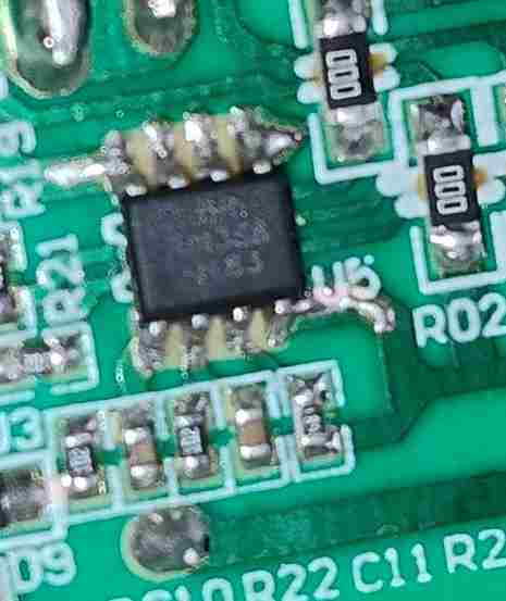

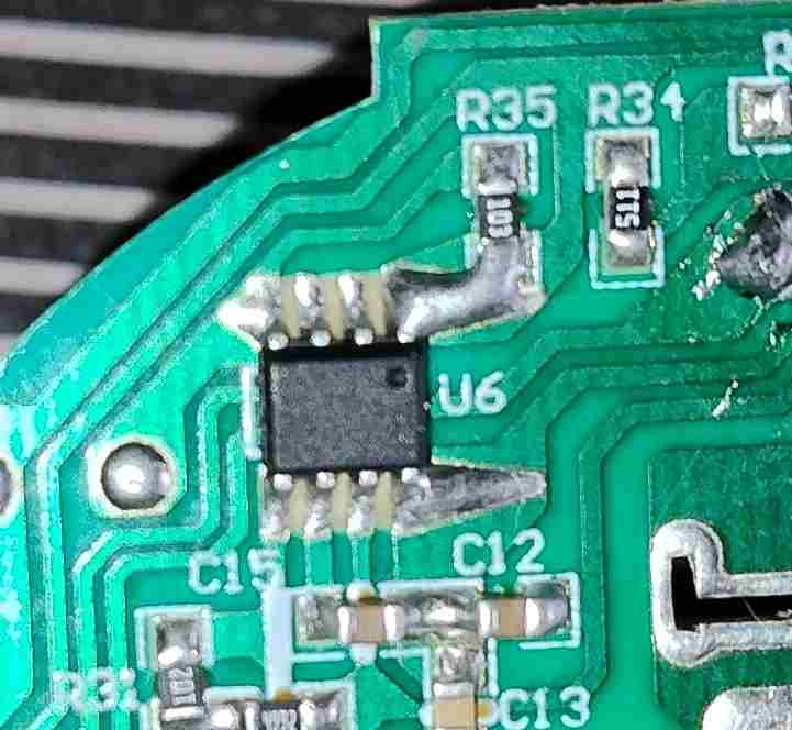

Lo trovi in questa cartella; il file si chiama LANGUAGEPACKS_SEBU-WINCCCA_20.0.0.6.7z (che fantasia, eh ?). Anche io elimino tutto dal disco (occupano troppo spazio), ma mi sono fatto un NAS con Proxmox (OpenMediaVault) e, quando aggiorno, copio tutto lì, così ne ho sempre una copia. Buon lavoro.
Ripristino avvolgimento indicatore livello carburante
antoniob ha risposto a antoniob alla discussione in Elettronica Fai da te
Sicuramente. Vi aggiorno a riguardo. -
Caricabatterie a litio 12v marca cinese si sente un ticchettio continuo luce led spenta e non carica
sergio1289 ha risposto a sergio1289 alla discussione in Elettronica Fai da te
ok grazie per il consiglio Leone2285. tornando alla scheda vedo dove sono situati i MOSFET faccio delle foto vediamo un po' se riusciamo a individuare. U1 CRE 6358, U3 TL 431, U4 AS78L ,U5 LM 358, U6 non pervenuto non c'è nessuna sigla. -
Esistono isolatori galvanici per tutti tipi di segnale, ripeto per gli analogici li uso dal 1997 e hanno risolto tutti i problemi al PLC. Un conto è mancare un segnale, sicuramente rilevato dalla logica di gestione dell'impianto, cose ben diversa è che si arresti un PLC a causa di un guasto esterno. Gli ingressi analogici dei PLC sono isolati galvanicamente fino a mezzogiorno. Siccome il convertitore analogico/digitale è sempre uno solo per scheda (c'è il multiplexer), il polo negativo del segnale è sempre comune ad un gruppo di ingressi: 2, 4, 8, o anche 16 in alcune schede. In ogni caso se si danneggia l'ingresso del convertitore hai perso tutta la scheda.
Caricabatterie a litio 12v marca cinese si sente un ticchettio continuo luce led spenta e non carica
Livio Orsini ha risposto a sergio1289 alla discussione in Elettronica Fai da te
Dovendo dare consigli a distanza, senza vedere il dispositivo, se non ci metti del tuo non è possibile. Solitamente i circa 340V di tensione continua che si trovano dopo il ponte, sul condensatore di filtro, sono mandati come forma di impulsi da uno, o due, mosfet suò primario del trasformatore. Questa è la base degli alimentatori SMPS. Mettersi a riparare un dispositivo come questo senza nemmeno sapere come funziona, almeno come idea generale, è un'impresa un po', come dire, velleitaria. Un po' da sindrome di Gudman. -
ferpao01 ha aderito alla comunità
rubinettini-filtro per miscelatore cucina
elettromega ha risposto a gattoverde alla discussione in Tubazioni
ciao ,intendi un filtro per il sapore dell'acqua? quello è un altra cosa.Per quello devi mettere un altro rubinetto separato e un filtro a carboni attivi sotto il lavello.Ti servono alcun tubi flessibili,qualche rubinetto per bypassare durante i cambi filtro e un erogatore rubinetto separato per l'acqua da bere.Sono tanti anni che ho eliminato il sapore di cloro e le bottiglie di plastica . -
Radiant RKA 28/200 Solar 2V - pompe acqua calda sanitaria sempre attive
Rudy77 ha risposto a Rudy77 alla discussione in Guasti/Problemi Riscaldamento
Ciao, sul display non è presente nessun codice di errore.. Grazie -
10 kw domestici
Marco Fornaciari ha risposto a gattoverde alla discussione in Qualità dell'energia elettrica
Scusa ma cosa intendi dire? Se in zona è distribuita la 230 V trifase con monofase, che in realtà è una bifase 230 V, cosa c'entra la trifase + neutro a 380 V? Il fornitore con cui hai stipulato il contratto lo sa che la distibuzione nella tua zona è trifase 230 V, che poi non sia citata nel tuo contratto è un discorso diverso, a te è fornita una "monofase" 230 V, non una trifase. Commercialmnet il contratto va bene, a livello elettrotecnico no, ma è un contratto commerciale. -
10 kw domestici
elettromega ha risposto a gattoverde alla discussione in Qualità dell'energia elettrica
Ciao passato i 6 kw ti serve il progetto dell'ingegnere o perito Iscritto all'albo e adeguare il tutto.Mi è capitato recentemente con A2A fatta la richiesta dei 10 kW monofase . Tutto elettrico compreso riscaldamento a pavimento, (non c'è né gas né teleriscaldamento) ,hanno concesso solo gli 8 kW trifase . palazzina anni 50 cavi murati .Quindi progetto e gestione carichi del produttore riscaldamento. . - Oggi
Caricabatterie a litio 12v marca cinese si sente un ticchettio continuo luce led spenta e non carica
Leone2285 ha risposto a sergio1289 alla discussione in Elettronica Fai da te
Se posso darti un consiglio, anche se non sono un esperto, l'oscilloscopio comincia ad usarlo su qualche scheda funzionante, non di valore, che conosci. In quel modo sei sicuro di quello che dovresti trovare in uscita sull'oscilloscopio. -
Aeg okokombi serie 9000
Alessio Menditto ha risposto a devilx alla discussione in Lavatrici - Asciugabiancheria
Ah beh, tu contento di buttare via i soldi (a proposito, quanto hai speso se si può dire?) e lui avendo fatto la furbata fuorilegge, perché non si può caricare un impianto consapevole che tornerà a scaricarsi (in quanto non risolta la perdita) e il quadro è completo. -
Aeg okokombi serie 9000
devilx ha risposto a devilx alla discussione in Lavatrici - Asciugabiancheria
E normale che si sceglie l'opzione 2... Questo non lo sto mettendo in dubbio , io ho solo detto ciò che ha fatto lui , ciò che ho scelto io di fare. Punto. Poi se mi dura 3 giorni , 3 mesi o 3 anni ne sono consapevole. -
manuale motore basculante key automation
vergalabs_2 ha inserito una discussione in Cancelli elettrici
buongiorno, Ho acquistato casa dove la basculante del garage è mossa da un motore compatto a24v ,quelli a catena che si montano a soffitto, della key automation mi servirebbe il manuale di programmazione per regolare la coppia del motore perchè alle volte si ferma, sul loro sito non trovo niente esternamente sull'involucro non c'è nessuna etichetta ma sulla scheda elettronica ci sono due sigle ckm18j v1.3 6j10j290629 et-rik350-r Non è che qualcuno ha il manuale da condividere grazie -
10 kw domestici
gattoverde ha risposto a gattoverde alla discussione in Qualità dell'energia elettrica
Buona settimana, prima di imbarcarmi in richieste ufficiali, che poi potrebbero andare male: voi sapete se il fornitore (di cui non faccio il nome), una volta che si accorge che al contatore arriva la trifase 220V e non la 380V, può rifiutarsi di concedere la trifase alla mia unità immobiliare? Volevo precisare che sicuramente, mi basterebbero meno di 10 kw, ma è solo che il mio fornitore passa direttamente da 6 a 10. -
BFT MIZAR 6 opens the door but does not close
Michvra ha risposto a Michvra alla discussione in Cancelli elettrici
Grazie per la risposta È possibile inviarti un video per farti capire il problema? Grazie -
Alzacristallo elettrico Opel Vivaro 2001
NovellinoXX ha risposto a Franck_one alla discussione in Elettronica generica
Sostituisci la sonda lambda. -
Sostituzione Videocitofono Urmet 1204 d002A con uno più recente
Bentel79 ha risposto a Bentel79 alla discussione in Citofoni, videocitofoni e intercomunicanti
Ciao Roberto, Buongiorno. Ho installato il citofono, la suoneria effettivamente si sente bene, grazie del consiglio. C'è invece un problema: il ritorno della mia voce. Appena alzo o abbasso la cornetta (quindi quando è vicina al corpo del videocitofono) inizia a rischiare, e comunque se parlo nel microfono lo sento nell'altoparlante; anche se passo in dito sul microfono si sente il fruscio. Ti allego la foto dei collegamenti, ho replicato quanto già presente sulla vecchia scheda del 1204 che è visibile nel primo post. C'è qualcosa di sbagliato? Il vecchio citofono non aveva questo problema. Grazie in anticipo! Luigi -
Radiant RKA 28/200 Solar 2V - pompe acqua calda sanitaria sempre attive
giorgio17 ha risposto a Rudy77 alla discussione in Guasti/Problemi Riscaldamento
Radiant RKA 28/200 Solar 2V - pompe acqua calda sanitaria sempre attive
giorgio17 ha risposto a Rudy77 alla discussione in Guasti/Problemi Riscaldamento
Il led rosso segnala una anomalia e dovrebbe comparire sul display un numero. Il display cosa segna? Pressione acqua?pressione circuito pannelli? -
dopo temporale tv rotto decoder SKY funzionante
sergio1289 ha risposto a sergio1289 alla discussione in Didattica TV
mi puzza di strano il fatto che non a bruciato il decoder boh! -
Caricabatterie a litio 12v marca cinese si sente un ticchettio continuo luce led spenta e non carica
sergio1289 ha risposto a sergio1289 alla discussione in Elettronica Fai da te
scusa Livio e quali sono i MOSFET? e poi dovrei imparare a usare ancora l'oscilloscopio palmare, se mi puoi indicare come impostare il palmare e dove mettere i puntali delle sonde ok. -
Caricabatterie a litio 12v marca cinese si sente un ticchettio continuo luce led spenta e non carica
Livio Orsini ha risposto a sergio1289 alla discussione in Elettronica Fai da te
Il metodo sostituisci e prova non è molto affidabile, spesso ti sembra di aver risolto ma... Se non capisci cosa si è rotto e perchè la riparazione non è molto affidabile. Comincia a controllare come sono le forme d'onda sui gate dei mosfet. -
Alzacristallo elettrico Opel Vivaro 2001
3kek1 ha risposto a Franck_one alla discussione in Elettronica generica
In un auto del 2001 , ben 25 anni (!!) devi essere molto fortunato che ancora cammina, prima di pensare ai collegamenti che molto probabilmente hanno niente che non va, devi fare revisionare la centralina dei servizi interni, in speciale modo se non è sigillata avrà un principio di ossidazione di qualche chip e vanno ripassate le saldature, ti dirò di piu, io ho buttato via un furgoncino del 99 che non partiva piu dopo un periodo di tentennamenti, avevo pure smontato la centralina e sembrava tutto a posto e commisi l'errore di non cambiare gli elettrolitici perché sembravano buoni ma coi miei tester da 2 soldi, quindi se hai problemi di potenza, combustione non ottimale soprattutto a freddo con odore forte di scarico e consumi non buoni, considera di far cambiare elettrolitici pure nella centralina motore, detto da profano, io ci sto pensando in questi giorni, la mia ne ha 20 di anni, per informazione saranno circa 6 anni che ha problemi con il funzionamento della chiusura centralizzata e riconoscimento della chiusura porte. Ci sono aziende specializzate per quelle cose. Un condensatore elettrolitico difficilmente dopo 10-15 anni è ancora buono. -
Caricabatterie a litio 12v marca cinese si sente un ticchettio continuo luce led spenta e non carica
sergio1289 ha risposto a sergio1289 alla discussione in Elettronica Fai da te
il C3 lo già cambiato , adesso ho ordinato integrato CRE spero che sia quello a difettare. -
Basculante con operatori BFT PHEBE e centralina HYDRA malfunzionante
ROBY 73 ha risposto a asd69 alla discussione in Cancelli elettrici
Dovrebbero essere sui morsetti 10 COM e 12 START, come anche il contatto dello Shelly, vedi anche lo schema a pag. 42 del manuale nel link che ho postato sabato e che dovresti avere anche tu. Diciamo che il tutto funziona lo stesso come dovrebbe essere attualmente, però da un punto di vista schematico è errato, poi vedi tu cosa riesci a "combinare"
