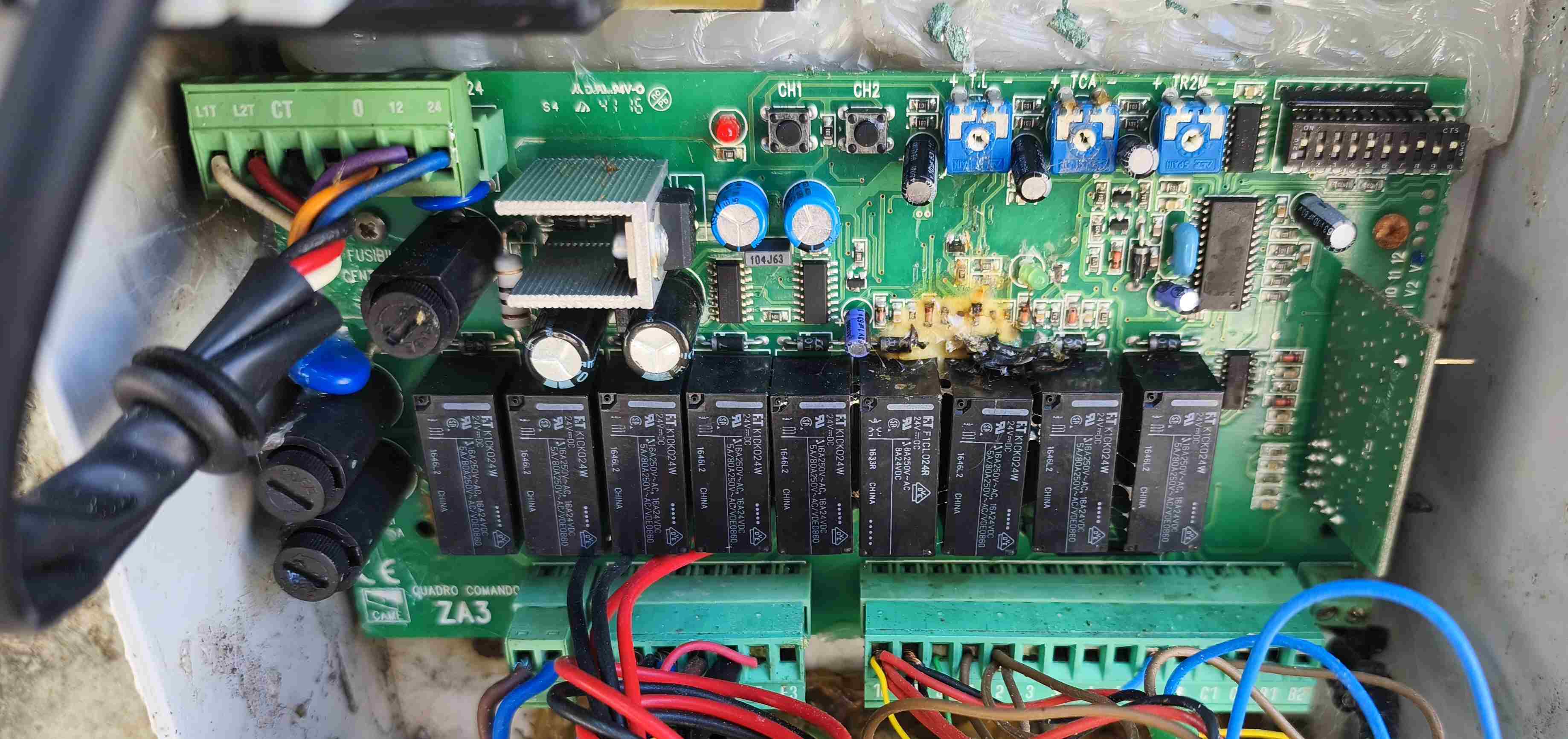

  1. Nell'ultima ora
  2. deusmax
    Came ZA3 a Came ZA3P
    Buonasera a tutti stamattina ho sostituito la mia ZA3 con la ZA3P copiando tutti gli switch, inserendo la scheda ricevente e rimettendo al proprio posto tutti i connettori, da quello che arriva dal trasformatore a gli altri che gestiscono il resto dei collegamenti (Motori delle 2 ante, Lampeggiante, Fotocellule ed elettroserratura).. ma niente.. l'impulso del radiocomando lo legge perchè si sente lo switch del relee ma non arriva corrente ai motori. Ho provato a reinserire la vecchia scheda che è corrotta, infatti ha una parte praticamente sciolta, ma che fino a che non salta il fusibile funziona correttamente. Non sono un installatore ma vedo che qui è pieno di professionisti e vi chiedo dove avrò sbagliato? Magari se potete suggeritemi una soluzione. Grazie anticipatamente
  3. Bigboss80
    Sony Crt condensatori ?
    Sono riuscito a dissaldare Q305 e se ho capito bene dovrebbe essere sano B E 0.6 V B C 0.6 V E B OL C B OL C E OL
  4. Oggi
  5. Bigboss80
    Sony Crt condensatori ?
    Non ho mai provato in vita mia, domani provo e vediamo se succede qualcosa.
  6. Riccardo Ottaviucci
    Toshiba 40Lv733G: 115 Volt sul fusibile
    no,perchè a volte non è semplicissimo effettuare il collegamento all'inverter esistente
  7. ALLUMY
    Sony Crt condensatori ?
    Tutti i TV CRT che ho usato in vita mia consentivano questo passaggio, ma può darsi che esistano modelli che non lo fanno. Se vuoi provare, ci vuole un attimo. Al massimo non esce niente e pace.
  8. Marco Fornaciari
    misura tensione uscita convertitore d frequenza
    Onestamente non capisco cosa, e come, vuoi misurare. 1- Semplicemente la tensione che vede il motore? 2- La forma d'onda e il suo valore in tensione? 3- Però una domanda di base devo farla per poi proseguire nel discorso: conosci esattamente il principo di funzionamento di un inverter abbinato a un motore? Sul display di un qualsiasi inverter dalla media qualità è possibile visualizzare la tensione vista dal motore, quella reale è una cosa diversa e dipende dalle impostazioni dell'inverter, ovvero da come è costruito se di tipo semplice ed economico. In ogni caso è necesario leggere i manuali dell'inverter per eseguire una minima diagnosi del suo funzionamento e delle risposte che da il motore alle solleciatazioni del carico che traina. In ogni caso quando si comanda un motore tramite un inverter misurare con il tester la tensione in uscita dall'inverter serve solo a stabilire" sì esce tensione". Tutte le misure fatte con un tester o una pinza amperometrica, cioè tensione e corrente non sono valori reali, e anche l'oscilloscoppio da solo non basta.
  9. Bigboss80
    Sony Crt condensatori ?
    La scart del sony o di qualsiasi altro tv a quanto so io ma potrei sbagliare credo non possa trasportare segnali video in uscita ma solo in ingresso , però se mi assicuri che si può fare, a casa ho un vecchio vhs con modulatore con uscita per collegare in rf alle tv senza scart , posso provare, il segnale video lo mando al vcr via scart e poi lo invio via rf al sony poi dal sony al sinudyne
  10. Andrea25
    Riconoscere le capsule microfoniche.
    Perfetto. Grazie delle informazioni.
  11. buonasera tutti in impianto volevo chiedere un info come misurare tensione uscita ai convertitori di frequenza per gestioni motori trifasi ..ho tetser fluke modello 177 ma purtroppo da tensioni non veritevoli ho letto che ci sono altri multimetri fluke ma sono troppo costosi, volevo sapere un altro metodo ..oppure ho una pinza amperometrica sempre fluke.. se c eun altro metodo perche non posso spendere 800 900 euro per un tester,mi sono cmprato fluke 177 e gia mie costato 300 eur ma e il top non misura la forma d onda uscita dell inverter, se esiste un altro metodo vi ringrazio tanto buona serata a tutti grazieee
  12. ALLUMY
    Sony Crt condensatori ?
    Una prova che probabilmente non risolve nulla, ma è veloce: se hai modo di sintonizzare sul Sony un canale modulato analogico e prelevi il segnale video dalla scart del Sony e lo mandi all' ingresso scart del Sinudyne, l'immagine è corretta o è scura pure lì?
  13. Si Anche, come ho già detto, è in serie sul conduttore centrale del cavo, quindi è indifferente se lo metti, prima, o dopo, o a metà strada.
  14. Marco Fornaciari
    Compressore Lince /24
    Alla faccia del compressore spartano. Dalla foto della testa emergono due cose: 1- manca il coperchio e relativa spugna del filtro di aspirazione dell'aria, è quel rettangolo vuoto sopra la testa, senza è un attimo rigare la camicia del cilindro 2- la valvola c'è, quasi certamente è sotto quel bullone in cima alla testata in corrispondenza del collettore. Se non ci fosse la valvola di non ritorno succedono due cose: 3- il compressore non si avvia manco a serbatoio vuoto 4- la testa del compressoe sarebbe già esplosa, o minimo crettata, sorvolando sul motore bruciato.
  15. Esistono vari adattatori. Ma forse uno come questo è il meglio che c'è: E allora ti ci vuole un altro adattatore ancora, questo: 😁 C'è un mondo...
  16. Ganimede77
    Acquisto nuova lavastoviglie da 45
    Lava bene più della vecchia Smeg? A 35 anni, non ci arriva.
  17. Roberto Garoscio
    Sostituzione Urmet 1704/10a
    1740/40 monitor 1740/955 staffa
  18. ROBY 73
    Ronzio citofono elvox
    Ciao pigeta, certo che un "ciao, salve, buongiorno, buonasera, scusate, grazie, ecc..." NON ci starebbero poi così male prima di iniziare un discorso, sì o sì?! Comunque, venendo al tuo quesito: Sicuramente sì, visto che il solo nuovo 559C (presumo che sia il "colpevole"), costa a listino poco più di 1.400 € e l'alimentatore 6680 ne costa altri 825 € circa, per non parlare eventualmente (anche se non credo sia questo il problema) il videocitofono interno 6351 costa altri 861 €, sempre IVA esclusa. A meno che non si riesca a trovare qualcosa di usato, ma è sempre un po' un'incognita Controlla tutti i collegamenti, soprattutto il cavo video coassiale che non sia ossidato o un falso contatto. Verifica che ci sia la resistenza di chiusura da 75 Ohm sul (o sui) videocitofono finale. Dopo di che bisognerebbe aprire l'alimentatore 6680 e verificare i condensatori che non ce ne sia qualcuno scoppiato. Casomai posta un paio di foto della situazione
  19. Bigboss80
    Sony Crt condensatori ?
    La sinudine ha il collo più corto ed è quasi tutto ricoperto dal giogo non si riesce a vedere quasi niente ,comunque luce forte dietro nel collo non se ne vede . La sony anche mettendo contrasto al massimo cambia poco , la luminosità invece aumenta e si nota perché il nero diventa grigio.
  20. ROBY 73
    sostituzione scheda
    No, NON puoi, NON ci sono gli encoder sui tuoi motori, o per lo meno presumo che non ci siano perché con la vecchia BRAIN non erano gestiti e quindi in teoria non ci sono. Casomai dicci il modello / articolo preciso o posta una foto della targhetta dei motori. Devi disattivare la Logica ENCODER, altrimenti il Parametro "tPEd" si aspetta che: Regola la durata della manovra di apertura parziale (pedonale) sul motore 1. Con ENC = ON il valore rappresenta la percentuale di apertura sulla corsa totale appresa in fase di autoset. Con ENC = OFF il valore rappresenta la percentuale di apertura sul tempo impostato nel parametro TM1.
  21. ROBY 73
    Problemi su un cancello nice run200hs
    Ciao wika371, Sinceramente il problema che presumo abbia riscontrato anche @Alessio Menditto (Alessio correggimi se sbaglio), è quello della poca e nulla comprensione di quello che hai scritto. Spiegati meglio, posta qualche foto delle schede e/o gli articoli precisi delle quattro automazioni e dei radiocomandi, metti un attimo in ordine le idee, in modo che ci capiamo qualcosa di più. Anche se da quel poco che hai capito, devi cancellare i radiocomandi dalla scheda del RUN200 HS (che NON riesco a trovare, non è che per caso sia un RUN1200 HS?), rileggi meglio quello che hai scritto prima di inviare i messaggi. https://www.niceforyou.com/sites/default/files/upload/manuals/is0239a04mm.pdf
  22. Posso usare quindi uno dei reofori del condensatore come puntale? In alternativa devo mettere in serie il condensatore immediatamente prima del connettore jack femmina?
  23. ROBY 73
    Diagnosi problema con scheda Genius JA592
    Ciao g-div, Ma hai pulito per bene le saldature carbonizzate e ripristinate con un po' di stagno sul componente che è sulla parte frontale della scheda? Perché i finecorsa non sono ponticellati e quindi di conseguenza i relativi led sono spenti? https://www.atecnica.it/file/ist-genius-ja592-manuale-istruzioni.pdf?srsltid=AfmBOoqRk60fZwoT4wS7_yIlnSFQkEc91ZGB_-8Q4NKIcnLku1qwJeuE
  24. Visto il connettore F pensavo di trattasse del cavo più sottile, quello che normalmente si usa per il sat, per intenderci. L' ampli ha gli ingressi RCA il problema è che gli ingressi dell' ampli sono lontani. Per questo pensavo di utilizzare il cavo RCA a jack, abbastanza lungo, che uso per collegare il PC desktop all' ampli per riprodurre sul mio impianto la musica che ho sul PC Per questo parlavo di connettore jack femmina...
  25. Se vuoi una presa di massa sicura, sì. E poi metti che il filo attorcigliato ti scappa sulla scheda e ti fa altri danni 😄 Sì, però ripeto, è un esempio, l'ho fatto anche di corsa. Se li avessi, avrei sicuramente messo uno di questi: che tra l'altro sono elettrolitici non polarizzati, perfetti per applicazioni audio. Allora, dielettrico è un isolante. Nei cavi coassiali si intende la parte isolante tra l'anima e la calza. Puoi fare le saldature che vuoi, se ci riesci, l'importante che funzioni. Ma non avevi detto di avere l'ampli con gli ingressi RCA? Ecco, qui preferirei che tu facessi le prove solo su un canale, perché è un attimo confondersi. Puoi iniettare i due toni audio a frequenze diverse, questo sì, cosi se ti sbagli a seguire una pista te ne accorgi subito. Però, ripeto, puoi fare come vuoi, è tutta esperienza. Non ha importanza, scegli quella che ti renda il lavoro più agevole. Che intendi per "normale cavo di antenna"? Il coassiale è il cavo per connettere antenne.
  26. Per il cavo coassiale che lunghezza mi consigli? In alternativa si può usare anche un normale cavo di antenna oppure è importante utilizzare quello coassiale?
  27. Guitarandy
    Cerco libro Gruppi Elettrogeni Tuttonormel
    Salve, sono alla disperata ricerca del libro n.14 Gruppi Elettrogeni parte delle Guide Blu di Tuttonormel, anche un'edizione più vecchiotta andrebbe bene. Sono disposto a pagarlo a peso d'oro 😂 devo colmare delle lacune importanti che ho. Chiedo scusa se ho sbagliato sezione del forum. Grazie!
  1. Carica più attività
