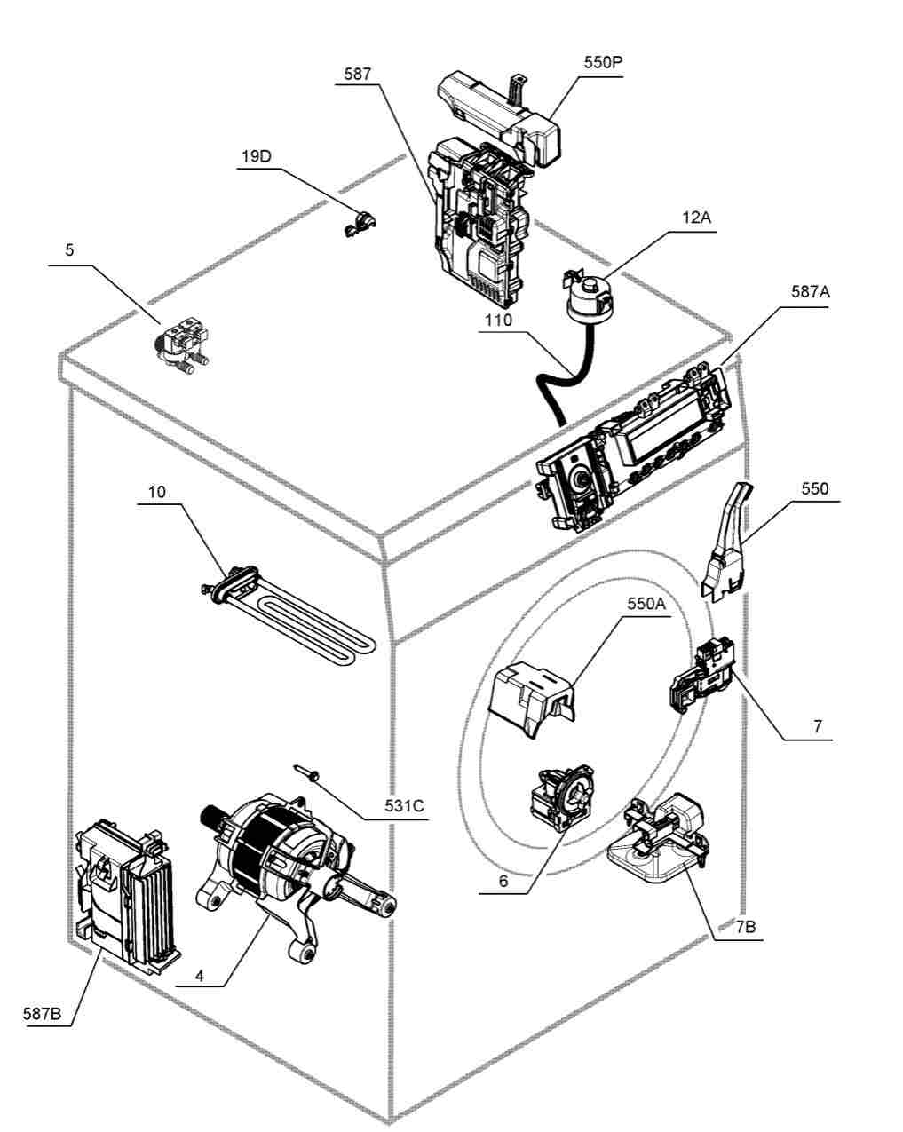

Se il motore é ok, stacca e ricollega i connettori tra la scheda controllo motore (587B) e quella madre (587 vedi posizione), verificando i contatti di collegamento (spruzza del disossidante). Se rimane il problema metti foto scheda (587B ben a fuoco) lato componenti e lato saldature. Di che anno é questa lavatrice?
P_B ha aderito alla comunità
Monkey.Buildings ha iniziato a seguire Piletta doccia crepe vicino agli inserti
Piletta doccia crepe vicino agli inserti
Monkey.Buildings ha inserito una discussione in Impianti (Idraulica)
Ciao a tutti Ho seri problemi di infiltrazione dalla doccia al piano terra verso la sala adiacente, con umidità nel muro che sembra umidità di risalita ma è in corrispondenza della doccia quindi mi sembra abbastanza logico dedurre che sia la doccia. Ho smontato tutto e dopo accurata pulizia procedo ad isolamento delle fughe con salvadoccia Fila etc. Nello smontaggio della piletta mi sono ritrovato in una situazione doppiamente scomoda. In primis la piletta è di marca sconosciuta e con una guarnizione che non conoscendo la marca non riesco a trovare facilmente per via della forma non standard, il secondo è che ho notato che su entrambi gli inserti delle viti di tiraggio ci sono due crepe, che non ho idea se possano compromettere la tenuta e non ho neanche idea se possano far passare acqua in modo inaspettato da sopra a sotto il piatto. Aggiungo un paio di foto per far capire meglio la situazione: Cosa mi consigliate di fare per i due inserti delle viti? Otturo le crepe con una colla? Se si, quale? Anche per la guarnizione non so come muovermi per trovarne una nuova adeguata, se mettere del silicone o no, etc. se avete qualche consiglio ve ne sarei grato. Grazie a tutti e buona domenica -
Configurazione 346210 bticino per uso cancello carraio
antoniopev ha risposto a Totuccio28 alla discussione in Citofoni, videocitofoni e intercomunicanti
Dovrebbe essere così Mod 5. x 1 o 2 346210 N/P. 1. X 1 346210 N/P. 2. X 1. 346210 Poi devi configurare i tasti su EOS 300 Il T e sempre di valore 1 che equivale ad 1 secondo il tempo di attivazione del relè del 346210 -
Sostituzione vecchia caldaia a gas
simuffa ha risposto a Dominioni alla discussione in Impianti Riscaldamento
Dal manuale Bosch pagina 13: https://bosch-it-it-b.boschhc-documents.com/download/pdf/file/6720815118 Dal manuale Ariston, pagina 35: Però sinceramente non penso sia questo che debba farti propendere per l'una o per l'altra. Io avevo una Bosch (Junkers) che è durata 25 anni poi si è rotta (non per colpa sua) e l'ho subito sostituita con un'altra simile alla Bosch indicata da te senza neanche pensare alle altre marche. Però è la mia esperienza, non sono del settore e non conosco le Ariston. Di certo qui sapranno consigliarti meglio. -
cri96 ha aderito alla comunità
Televisore Philips 32pht4132/12 che funziona ma video buio
Riccardo Ottaviucci ha risposto a giancarlo54 alla discussione in Philips - Phonola
al 90% strisce led guaste -
Sostituzione citofono Elvox 920r con 8870.1
trezor ha risposto a trezor alla discussione in Citofoni, videocitofoni e intercomunicanti
I 12v sul giallo e verde li ho testati impostando tester su tensione continua e toccando con positivo il verde e con negativo il comune, stessa cosa fatta per il giallo e in entrambi i casi mi segna circa 12v Il ronzio che si sente è leggerissimo (lo sento anche su altri citofoni in altri appartamenti in cui funziona tutto regolarmente) e comunque i suoni da fuori si sentono chiari, per quanto riguarda il cavo arancione provando a testarlo allo stesso modo (positivo sull'arancione e negativo sul comune mi da 0) Ho provato a mettere l'arancione al posto del giallo, ma niente questo microfono non riparte. Non penso siano mescolati i fili perché all'inizio il microfono funzionava correttamente, poi dopo i vari tentativi con rosa e arancione per far ripartire i 2 pulsanti ha smesso di andare, quindi presumo i collegamenti siano corretti. Ora effettivamente funziona tutto, tranne questo microfono. Stavo pensando di cercare una cornetta funzionante e provare a lasciare tutto com'è e vedere se il problema è veramente il microfono bruciato. -
Caldaia Vaillant wcw 242 EH mancata accensione senza scintilla
simuffa ha risposto a cislenco alla discussione in Guasti/Problemi Riscaldamento
Ho provato ad inviarti un messaggio ma dice che non puoi accettare messaggi, inviamene uno tu che ti rispondo 😀 - Oggi
Grazie mille. Anche se è una brutta notizia. Quindi l'unica soluzione è cambiare l'illuminatore o devo cambiare tutta la parabole? Spero sia la prima soluzione. Se si potreste consigliarmi quale comprare? Grazie Giuseppe
ALLUMY ha iniziato a seguire Televisore Philips 32pht4132/12 che funziona ma video buio
Televisore Philips 32pht4132/12 che funziona ma video buio
ALLUMY ha risposto a giancarlo54 alla discussione in Philips - Phonola
A parte le zone sul primario (320V!) tutto il resto non dovrebbe ucciderti 😅. Secondo me ti conviene postare una foto della scheda di alimentazione, per dirti più precisamente quali componenti andare a controllare. Quanti LED ci sono sul pannello e come sono configurati? (Serie/paralleli...) -
Caldaia Vaillant wcw 242 EH mancata accensione senza scintilla
simuffa ha risposto a cislenco alla discussione in Guasti/Problemi Riscaldamento
Sì certo è una cosa semplicissima, per evitare di andare troppo off-topic su questa discussione ti invio la spiegazione come messaggio privato. -
Teoricamente può funzionare. Ma il volt amperometro è sempre lo stesso?
Guasto Hotpoint Ariston mod. ENTM 182A no frost
Zainetto ha risposto a Zainetto alla discussione in Frigoriferi - Congelatori
Stamattina ho misurato la resistenza del gocciolatoio 1.3k (40w a 230v) quindi buona, il termofusibile buono. Non so, intanto lascio così forse era veramente il tappo che si era formato. Grazie a tutti vediamo quanto dura questa volta -
VerbaL ha iniziato a seguire Citofono non suona
Citofono non suona
VerbaL ha risposto a neroni alla discussione in Citofoni, videocitofoni e intercomunicanti
Ciao. Ho lo stesso identico problema. Il citofono suona un giorno sì e uno no. L'ho anche cambiato con uno nuovo, stesso problema. Fino a ieri suonava senza problemi, ricevuto corrieri e consegne a domicilio, da ieri sera zero completo, fa "clic clic" ma il buzzer non suona!!! Fastidioso!!! A sto punto credo proprio sia la pulsantiera esterna, qualcosa non mi quadra, mi sa non manda il voltaggio corretto. Il fatto è che siamo in un condominio, e se chiedo agli altri a loro funziona tutto senza problemi 😮💨 Farò venire l'elettricista dell'amministratore a controllare, non può essere che suoni solo ad una certa umidità 😂😢 😢😢 -
Cancello battente 1 anta "anarchico" scheda AUTUN2 dieffematic e motore P400
tutubein ha risposto a tutubein alla discussione in Cancelli elettrici
Ok va bene Ok lo misurerò. Anzi meglio se lo cambio direttamente. Grazie -
Caldaia Vaillant wcw 242 EH mancata accensione senza scintilla
adrobe ha risposto a cislenco alla discussione in Guasti/Problemi Riscaldamento
Sono andato a rivederlo, e ho notato che in nessun caso di guasto viene citata la scheda ventilatore come colpevole! Sembra quasi che abbiano fatto un cattivo copia/incolla del manuale riguardante la corrispondente vcw a camera stagna. Sarò lieto di aiutarti ancora, specie se il difetto è molto complicato da risolvere come è stato in questo caso. Saluti ad entrambi -
Dyson V11 non da segni di vita
filippo75pg ha risposto a filippo75pg alla discussione in Piccoli elettrodomestici
Intanto grazie mille per l'aiuto, nella bateria è presente un pulsante meccanico, nella foto lo puoi vedere come quella leva appena a destra dei punti in alto dove c'è tenzione, credo che sia quello a dare il consenso alla batteria ma comunque premendolo nei punti in basso la tenzione è sempre 0, sono sempre più convinto che sia il pcb della batteria, aspettiamo se qualcuno ha qualche notizia -
Stefano Dalmo ha iniziato a seguire Lavatrice elettrolux Modello EW2T570L 91313861000
Lavatrice elettrolux Modello EW2T570L 91313861000
Stefano Dalmo ha risposto a Surreales alla discussione in Lavatrici - Asciugabiancheria
Posta una foto del particolare . -
Cancello battente 1 anta "anarchico" scheda AUTUN2 dieffematic e motore P400
ROBY 73 ha risposto a tutubein alla discussione in Cancelli elettrici
Ok, bene così. Che sia ancora sotto sforzo, magari no, ma di certo, anche se ha funzionato per cinque anni, il motore non è adatto per un'anta da 2,90 metri. Sì ok, ma con il tempo si esauriscono, da 12,5 microFarad probabilmente avrà una capacità di 7/8 microFarad che vada bene, soprattutto se il motore ha lavorato male per anni. Se hai la possibilità, misuralo, comunque cambialo a prescindere - Ieri
display bticino 7 "
ROBY 73 ha risposto a blacksniper alla discussione in Citofoni, videocitofoni e intercomunicanti
Beh, se il vecchio cavo è un 6x1 non twistato, è molto probabile che la qualità video sia scarsa. Dovrai appunto posare un cavo twistato -
Sostituzione vecchia caldaia a gas
Dominioni ha risposto a Dominioni alla discussione in Impianti Riscaldamento
Il rivenditore confrontando una delle specifiche delle due caldaie purtroppo non ricordo quale -
Sostituzione citofono Elvox 920r con 8870.1
ROBY 73 ha risposto a trezor alla discussione in Citofoni, videocitofoni e intercomunicanti
No, assolutamente no, se l'impianto è effettivamente Elvox, ci dovrebbero essere 3-4Vcc circa (attenzione, Tensione Continua, NON Alternata). A questo punto mi viene il dubbio che ci siano i fili mescolati ed è per questo che senti il ronzio sulla parte fonica. Hai provato anche tra verde e rosa e poi tra giallo e rosa? E allora non saprei cosa dire a riguardo, ma riferito a quale filo trovi 0V? -
Buruiana ha iniziato a seguire ROBY 73
giancarlo54 ha iniziato a seguire Televisore Philips 32pht4132/12 che funziona ma video buio
Televisore Philips 32pht4132/12 che funziona ma video buio
giancarlo54 ha inserito una discussione in Philips - Phonola
Buonasera a tutti, mi sono appena iscritto e non conosco ancora bene la piattaforma, ma ho visto la vostra competenza sull'argomento e provo a descrivere il mio problema. Ho un tv Philips 32pht4132/12 che, mentre era in uso si è improvvisamente azzerato nella luminosità, continuando comunque a funzionare con audio e comandi come cambio canale, regolazione volume e accensione e spegnimento. Ho aperto il tv e ho analizzato la scheda di alimentazione che, apparentemente non mostra alcun segno di bruciature. Ho controllato i componenti principali che però sembrano ok. Se punto una lampada obliquamente allo schermo vedo le immagini funzionare, quindi credo sia l'illuminazione led del pannello. Come posso verificare se è l'alimentazione o (spero di no) i led di illuminazione del pannello? Posso misurare le tensioni sul connettore (vled- e vuled+) con il tv in funzione? Grazie in anticipo per i vostri preziosi consigli. -
Tester led autocostruito
sebastiano58 ha risposto a sebastiano58 alla discussione in Elettronica generica
Raga vi chiedo ancora una cortesia se per voi questa variante che vi presento possa risolvere il problema dell'alimentazione del modulo Volt./Amp credo di non aver commesso errori e uno schema simile al primo ma con la variante che ho inserito un ulteriore regolatore per portare la tensione sopra i 4,2 della batteria. -
Buruiana ha aderito alla comunità
giancarlo54 ha aderito alla comunità
simonere ha aderito alla comunità
Lavatrice Electrolux programma lana 800 giri???
puma87 ha risposto a alessandrus96 alla discussione in Lavatrici - Asciugabiancheria
PS: ho appena riletto il messaggio che avete scritto: Programma lana a freddo, e qui ok. Ma come mai si è ristretto un camice misto sintetico? Magari era nuovo? In ogni caso, stiamo parlando di un tessuto misto che con la lana non ha nulla a che vedere, quindi non si può imputare nulla al programma lana... Inoltre, sicuri che si sia proprio ristretto? O va semplicemente stirato perché magari si è un po' spiegazzato? Anche perché la centrifuga del ciclo lana ha la sola finalità di disidratare i tessuti, non sta lì più di tanto a bilanciare o lisciare il carico prima di partire in centrifuga per evitare di infeltrirli -
Lavatrice Electrolux programma lana 800 giri???
puma87 ha risposto a alessandrus96 alla discussione in Lavatrici - Asciugabiancheria
La mia lavatrice centrifuga la lana a 1200 giri. La lana, se centrifugata ad alta velocità, resta morbida e leggera, perché dalle fibre si toglie praticamente la quasi totalità dell'acqua. Altrimenti, rischi di sformare il classico maglioncino sotto il suo stesso peso quando lo stendi. Io diminuisco i giri per la lana solo quando ho paura che si possano spiegazzare i capi, ma non per rischio infeltrimento perché la lana si rovina per altri 3 possibili motivi (che non sto qui ad elencare altrimenti vado OT) ma non per la centrifuga che, al massimo, spiegazza e ti costringe a stirare. Io addirittura a volte, andando di fretta, dopo il programma lana ho centrifugato i maglioni con il programma separato di sola centrifuga a 1600 giri 😁 Quindi vi consiglio di investigare meglio su cosa può essere successo... Non è che per caso ti serviva il programma lana/a mano, e che invece hai usato il programma delicato? Perché il programma delicato nelle lavatrici moderne non è come nelle vecchie, è molto più dinamico e sbatte di più i panni. Per i capi in lana e merinos io uso il programma a mano.
