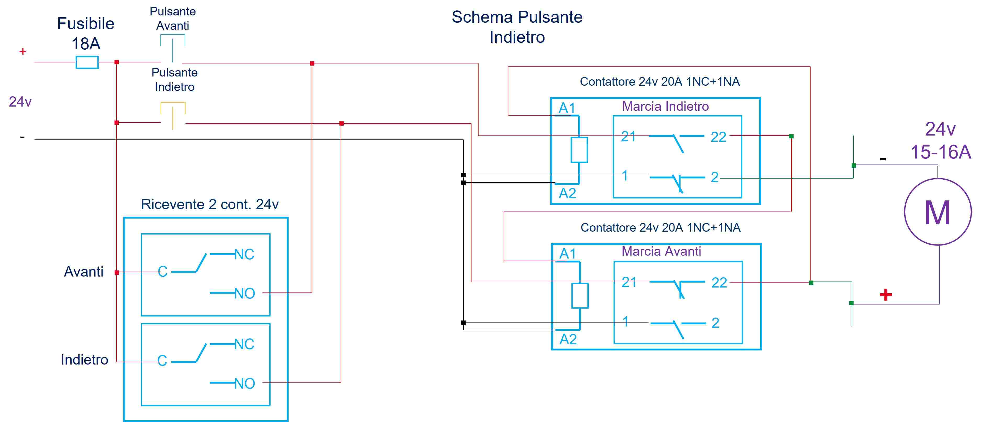

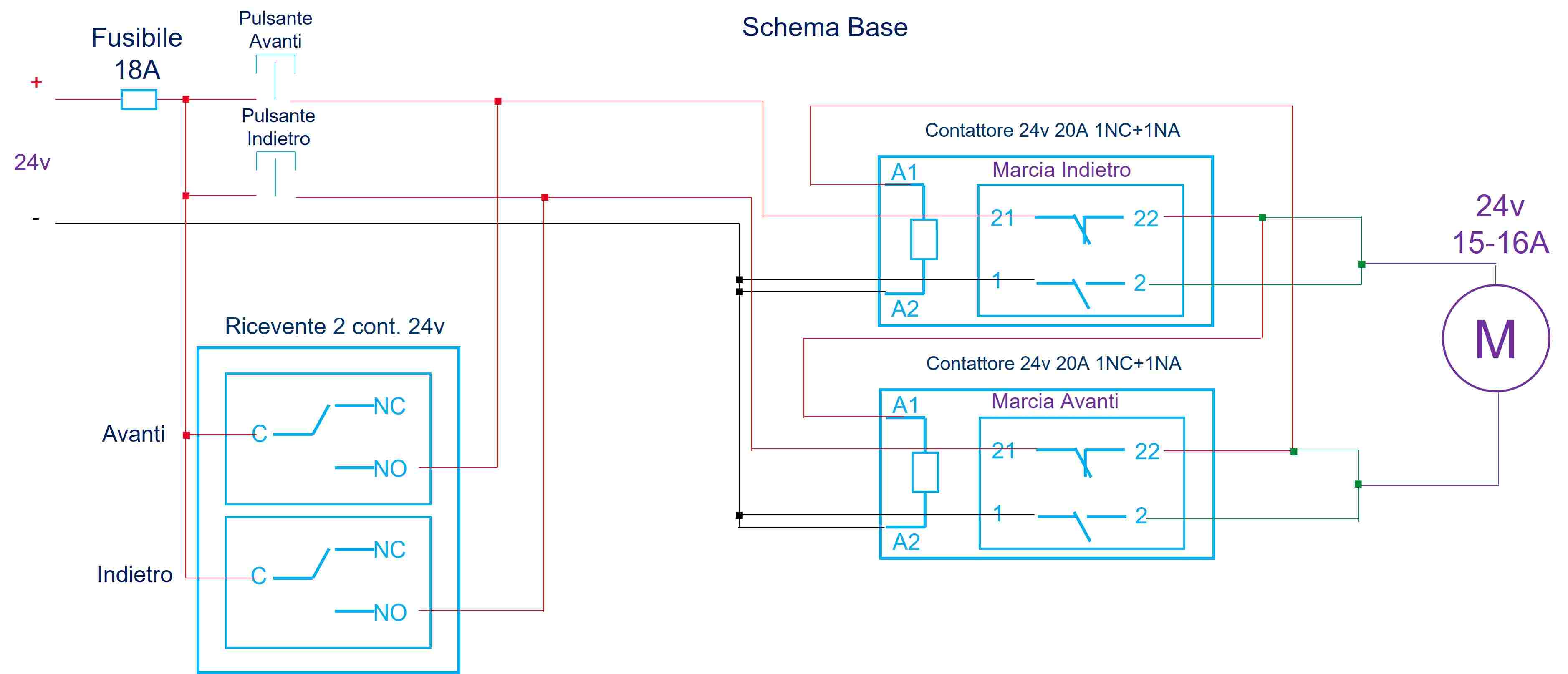

sergiofabrizio ha aderito alla comunità
michpao ha iniziato a seguire Lavatrice AEG 70733: codice alfanumerico 16 cifre della scheda elettronica
Lavatrice AEG 70733: codice alfanumerico 16 cifre della scheda elettronica
michpao ha risposto a korian1999 alla discussione in Lavatrici - Asciugabiancheria
No, le schede vengono programmate con il codice numerico presente sull’elettrodomestico, perché le schede nascono (vergini) per parecchi modelli e poi si programmano per quello che serve. Difficilmente si perde la programmazione! Sarebbe meglio indicare il difetto, descrivendo che cosa noti, magari la solita scheda funziona (spesso incriminata da chi non sa cosa fare) -
Invertire marcia motore 24v con ricevente + pulsante
jack-vc09 ha risposto a jack-vc09 alla discussione in Elettronica generica
Ho aggiornato lo schema in base alle vostre indicazione, potete controllare se ho capito bene? per il controllo se il motore si sia arrestato non ho idea di come fare, ma essendo una tenda di un camion si arresta in fretta. grazie -
Moima ha aderito alla comunità
korian1999 ha iniziato a seguire Lavatrice AEG 70733: codice alfanumerico 16 cifre della scheda elettronica
Lavatrice AEG 70733: codice alfanumerico 16 cifre della scheda elettronica
korian1999 ha inserito una discussione in Lavatrici - Asciugabiancheria
Buongiorno a tutti. Posseggo una vecchia lavatrice AEG Lavamat 70733 e ora ho un problema. Vorrei verificare che la scheda elettronica non si sia sprogrammata e per questo ho bisogno di conoscere il codice alfanumerico a 16 cifre originale. So che questo codice è normalmente su una etichetta della scatola della scheda, ma sulla mia non c' è più. Esiste un modo per recuperare tale codice? Grazie in anticipo a chi saprà essermi d'aiuto. - Oggi
Perdita acqua interna SMG ST324L
tribal123 ha risposto a tribal123 alla discussione in Lavastoviglie
Grazie a tutti, alla fine sostituito tutto il tubo di carico acqua che nel mio caso ospitava sia l'acqua stop che la elettrovalvola, tutto risolto, perdita eliminata. Segnalo che per la sostituzione occorre (o perlomeno si lavora più comodi) ribaltare lavastoviglie sul fianco sinistro e rimuovere il fianco destro. Non occorre accedere dalla parte inferiore della stessa -
piergius ha iniziato a seguire Guasto piano ad induzione Whirpool ACM 806 NE
Guasto piano ad induzione Whirpool ACM 806 NE
piergius ha risposto a maxastuto alla discussione in Forni - Microonde - Cucine
A sua volta estenderei l' "Anamnesi" al "parco pentolame" che viene utilizzato . Che io sappia, il materiale del fondo deve essere Resistivo, per essere idoneo all' Induzione ed emettere calore senza un eccessivo Assorbimento di Corrente . Non vorrei che la Causa scatenante siano esemplari con fondo in alluminio o rame, e per la bassa resistività si comportino come un Secondario di Trasformatore posto in Corto Circuito e provochino il surriscaldamento dei Componenti a monte ! - Buona giornata ! -
Aeg okokombi serie 9000
Alessio Menditto ha risposto a devilx alla discussione in Lavatrici - Asciugabiancheria
Ah ok, diciamo che la parte sopra non è molto chiara, in tutti i modi se si vuole veramente capire cosa è successo bisogna aprire la macchina, vedere se la perdita è visibile a occhio nudo, oppure bisogna fare delle prove meccaniche con azoto ecc ecc. -
Philips 58PUS8555/12 righe verticali, risolto e macchiolina rimasta
mistertv ha risposto a imola alla discussione in Philips - Phonola
Perchè non è la sezione didattica dove andrebbero spiegati funzionamenti della circuiteria di controllo dei display, in più non avendo analizzato il circuito specifico del tuo apparecchio non posso che rimanere generico. Però chi ha voglia di approfondire il funzionamento dei circuiti senza aspettare solo il suggerimento mirato alla soluzione di determinati guasti può farlo in autonomia frequentando le sezioni didattiche di tanti forum che ci sono in rete. Poi in sostanza ho già detto che va trattato il circuito di pilotaggio del pannello, il resto lo fa il tecnico con la documentazione alla mano, qui non si ha nemmeno la documentazione. -
Ferro con caldaia Rowenta VR8317/ FO/A104022 Spie lampeggiano
ecate ha risposto a ecate alla discussione in Piccoli elettrodomestici
ho alimentato il ferro con marrone e blu e funzionava. la r ntc a freddo e'285 k. il potenziometro lavora e va da 25 ohm a 15 k. i cavi di collegamento base ferro ok. il pulsante vap. si verifica male ma a orecchio funziona. -
ippocambo ha iniziato a seguire Lavatrice Whirlpool DLC8012 errore F08
Lavatrice Whirlpool DLC8012 errore F08
ippocambo ha risposto a alexcanadair alla discussione in Lavatrici - Asciugabiancheria
il mio frigorifero hotpoint ariston mod mbm 1823 f/ha la parte superiore (frigo) non o provato fare sbinamento manuale adesso ilmotore e sembre inmacia e la serpantina posteriore rimane fredda grazie per laiuto -
Aeg okokombi serie 9000
michpao ha risposto a devilx alla discussione in Lavatrici - Asciugabiancheria
È tutto qui, queste lavasciuga sono una … se vuoi vedere il ricambio cerca con 8080235347 -
Philips 58PUS8555/12 righe verticali, risolto e macchiolina rimasta
imola ha risposto a imola alla discussione in Philips - Phonola
@mistertv perché taci? Se sai perché non condividi? -
Ciccio 27 ha iniziato a seguire Vecchia lavatrice cestello esce dalle molle
Vecchia lavatrice cestello esce dalle molle
Ciccio 27 ha risposto a bellastoria84 alla discussione in Lavatrici - Asciugabiancheria
Anche perché mi pare un robusto modello meccanico, quindi mi domando se non fosse il caso di "portarle rispetto", e lavare questa roba in una lavanderia a gettoni. 😉 -
Aeg okokombi serie 9000
Alessio Menditto ha risposto a devilx alla discussione in Lavatrici - Asciugabiancheria
Grazie dell’immagine, però mancano molti pezzi del circuito gas. -
Aeg okokombi serie 9000
michpao ha risposto a devilx alla discussione in Lavatrici - Asciugabiancheria
E torniamo alla gomma bucata, ma se perde in questo caso esce gas e chi ha il patentino … (non dico altro)! Quel modello è costruito così -
Aeg okokombi serie 9000
Alessio Menditto ha risposto a devilx alla discussione in Lavatrici - Asciugabiancheria
A parte la delirante frase finale, questo è quello che intendevo. -
cambiarelacquaaifiDUg ha aderito alla comunità
Aeg okokombi serie 9000
devilx ha risposto a devilx alla discussione in Lavatrici - Asciugabiancheria
Per il compressore , non te lo so dire se lo ha controllato fisicamente o tramite PC, non ero in casa, ma comunque quando io avvio il ciclo si sente partire tutto normalmente anche la Ventolina sotto il radiatore aria calda . Poi la cosa strana e che non fa nessun errore la lavasciuga, se manca il gas non dovrebbe avvisare a schermo con un errore??!! -
Aeg okokombi serie 9000
devilx ha risposto a devilx alla discussione in Lavatrici - Asciugabiancheria
Quando ci siamo sentiti telefonicamente già lui era prevenuto , nel senso che mi ha subito detto io attacco il PC perché oggi le diagnosi si fanno tipo le automobili , ma se e come penso io e come mi ha detto lei non conviene riparare il guasto . 1) perché il circuito non si può ricaricare 2) il costo del pezzo è troppo esagerato per un elettrodomestico di questa età (7 anni). Io ieri sera ho chiamato un amico frigorista, ho spiegato il problema, ha voluto inviato alcune foto, la sua diagnosi. Non ti preoccupare, facciamo una modifica al circuito cerchiamo in quale punto c'è la micro lesione se possiamo ripararla , ripariamo e carichiamo il circuito , se non si può riparare io ti posso caricare lo stesso il gas, ma la durata sarà limitata... Vi terrò aggiornato dovrebbe venire tra venerdì e sabato - Ieri
Ferro con caldaia Rowenta VR8317/ FO/A104022 Spie lampeggiano
Leone2285 ha risposto a ecate alla discussione in Piccoli elettrodomestici
Visto che hai una certa manualità e cognizione di causa potresti analizzare la schedina che è nel ferro. Io andrei a misurare la resistenza dell'NTC che entra nella piastra e il potenziometro. Andrei a verificare la continuità del cavo che porta il segnale e il funzionamento del pulsante. Vedi se riesci a pubblicare una foto della schedina sperando che qualcuno che ha sistemato questi ferri sa darti qualche consiglio. Se trovo qualche cosa che può esserti utile ti faccio sapere. Sicuramente cambiare l'intero ferro non conviene, costa meno prenderlo nuovo e magari usare i pezzi vecchi come ricambio. -
Guasto piano ad induzione Whirpool ACM 806 NE
Leone2285 ha risposto a maxastuto alla discussione in Forni - Microonde - Cucine
Diciamo che la tua analisi ha una certa logica e mi hai quasi convinto. Tuttavia non avendo esperienze personali a riguardo non posso assicurarti che cambiando la bobina il tutto funzionerà perfettamente. Quanti anni ha il piano a induzione? Hai provato a chiedere al servizio clienti che magari hanno più esperienza, o almeno si spera, su questi guasti. Come dicevo prima spero nell'intervento di qualche esperto del forum. Per la prossima volta ti consiglio di aprire il post nel forum di elettronica generale visto che questi dispositivi di cottura stanno diventando sempre più elettronici. In quella sezione leggono più frequentemente esperti di elettronica che possono darti indicazioni migliori delle mie. Facci sapere come procedi. Se dovessi avere qualche idea ti scrivo. -
Guasto piano ad induzione Whirpool ACM 806 NE
maxastuto ha risposto a maxastuto alla discussione in Forni - Microonde - Cucine
Grazie Leone.Allora sono risucito a testarla con il magnetic tester e si accendevano 3 soli led sulla scala dello strumento (avrebbe dovuto averne almeno 5 - 6 su 😎 . Ma malgrado ciò ho voluto vedere la forma d'onda cioè lo smorzamento delle creste della bobina sotto test e difatti aveva poche creste rispetto a quante avrebbe dovuto averne. Uno smorzamento troppo corto. In più guardando bene ho notato che la piastra che ha bruciato ben 2 volte IGBT, oltre ad aver un colorito scuro ( ma è normale che dopo l'uso di anni non puo essere il rame lucente) sulla mica vi sono segni d'ingiallimento da calore e parecchie goccie di smalto isolante scuro ed indurito degli avvolgimenti inoltre dal trecciato ho visto tche alcuni fili sottili che compongono il cavo trecciato dell'avvolgimento si sono staccati dalla traccia pur non essendo interrotti come se in alcuni punti la treccia si fosse dilatata. Stessa cosa ma con meno goccie l'altra piastra grande (quella che ha bruciato una volta sola l'IGBT). Mentre invece le piastre piccole non hanno alcun segno d'ingiallimento ne tantomeno goccie di vernice isolante. Ho volto vedere delle foto dei ricambi originali e con sorpresa ho visto che il rame è lucidissimo ma a parte questo, la mica non ha la presenza di nessuna goccia di smalto isolante. A questo punto credo che succeda questo: dopo la riparazione con 5 minuti di prova funziona tutto . Ma poi quando iniziano a lavorare a regime con il riscaldamento prolungato le spire della bobina dilatano e qualcuna che ha perso l'isolante crea un corto circuito mandando a quel paese il valore d'induttanza, impedenza, e fattore Q, richiedendo più energia all'IGBT che per un certo periodo di tempo resiste però poi non regge più e si guasta. Come ad esempio è capitato in ambito audio che un woofer si era cotto, ma non del tutto e si guastava sempre lo stadio finale dell'amplificatore. Cambiato due volte poi ci si è voluto controllare la cassa acustica ( in riparazione veniva portato solo l'ampli e li andava bene sotto test dopo la riparazione) e in quel caso c'è sta tla sorpresa del che il wofer era sceso da 4 ohm a 2 ohm d'impedenza impedenza, che l'ampli non tollerava in quanto il suo range era da 8 fino a 4 ohm. Difatti l'avvolgimento era molto nero e con il classico odore del rame elettrico surriscaldato. Io penso che alla piastra sia successo lo stesso del woofer e l'altra grande è in procinto si seguirla.Le due piastre piccole invece guarda caso non hanno dato nessun problema, malgrado siano anch'esse scurite , ma non hanno alcun segno di smalto isolante residuo intorno? tu cosa ne pensi? -
se utilizzo il multiswitch scd2 5416w della Fracarro per completare l'impianto, posso utilizzare l'alimentatore PSU 2032 20VDC 3250ma della Fracarro? Grazie mille e buona serata.
AndPo ha aderito alla comunità
Sostituzione citofono Elvox con Comelit 2703U
ROBY 73 ha risposto a jackomone alla discussione in Citofoni, videocitofoni e intercomunicanti
Ciao jackomone, https://staticpro.comelitgroup.com/storage/2019/10/22098/mt-2703u-it.pdf In rosso i morsetti corrispondenti del Comelit: Facci sapere e vedere i risultati -
Alessio Menditto ha iniziato a seguire Aeg okokombi serie 9000
Aeg okokombi serie 9000
Alessio Menditto ha risposto a devilx alla discussione in Lavatrici - Asciugabiancheria
Sono sempre sorprendenti queste diagnosi senza avere visto il guasto…certo perde, ma DOVE perde? Se perde un tubo in mezzo al “radiatore” effettivamente è difficile riparare, ma statisticamente a cedere è la brasatura, saldatura, che collega il radiatore ai tubi, ed è una operazione facilissima da riparare. Ma se prima non si capisce cosa c’è da riparare, dire che non si può riparare è sempre bizzarro. -
Sostituzione citofono Elvox con Comelit 2703U
jackomone ha inserito una discussione in Citofoni, videocitofoni e intercomunicanti
Buonasera, ho questo citofono della Elvox che voglio sostituire con un Comelit 2703U. Qualcuno riesce ad aiutarmi con il cablaggio? se qualcosa non è comprensibile provo a fare delle foto migliori! Grazie infinite! -
Lalilami ha aderito alla comunità
TV SABA 32 pollici SA32S77A11 dopo temporale non accende.
sergio1289 ha risposto a sergio1289 alla discussione in Thomson - Saba - Nordmende - Telefunken - A.E.G.
sicuramente oscillatore al quarzo processore e varie minuterie
