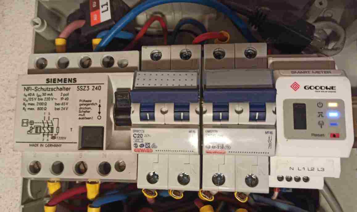

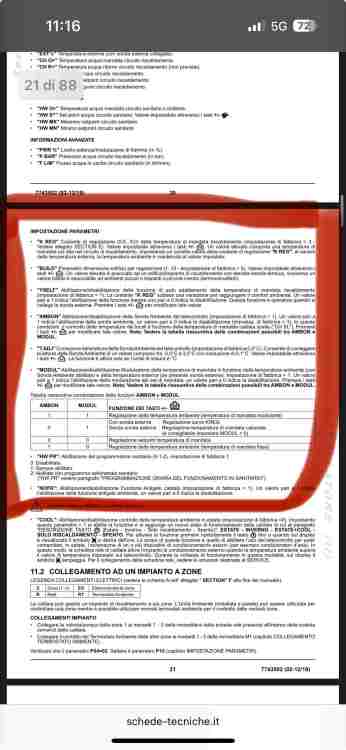

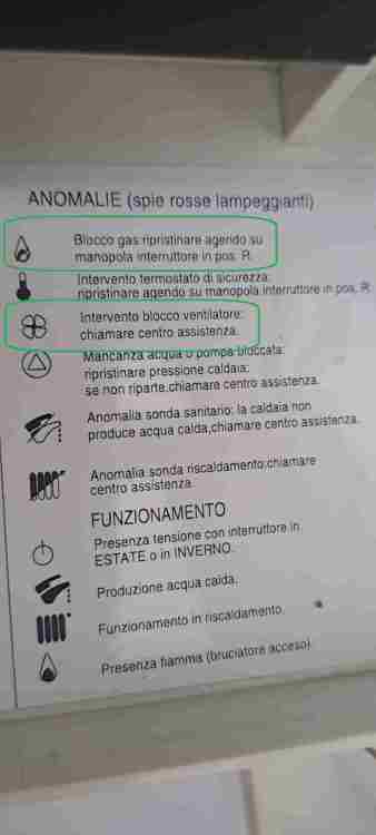

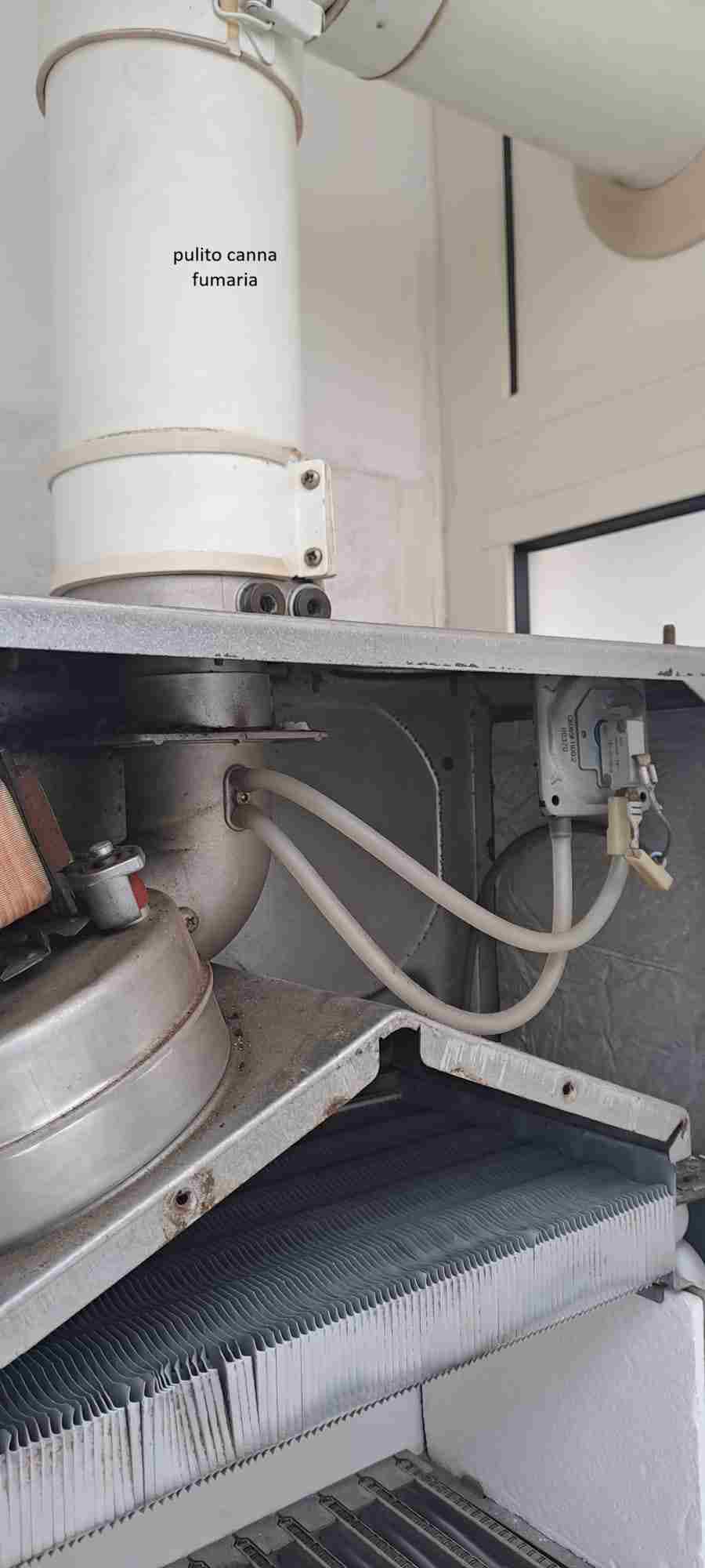

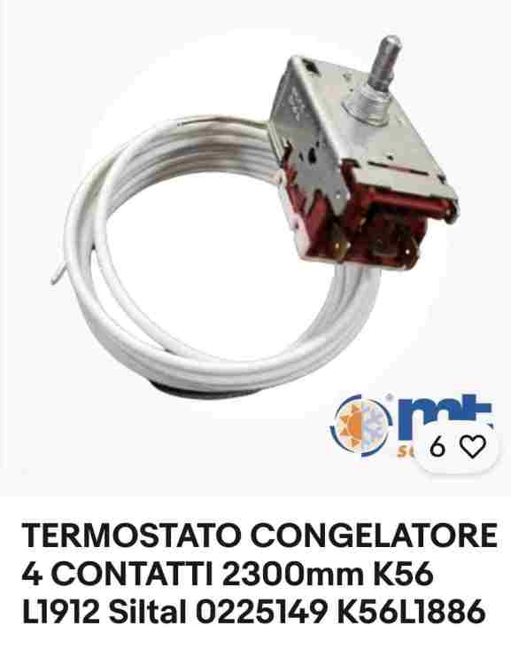

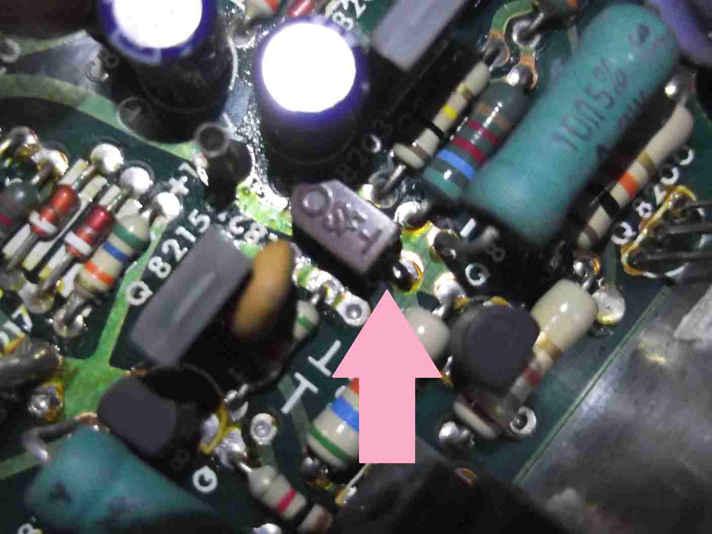

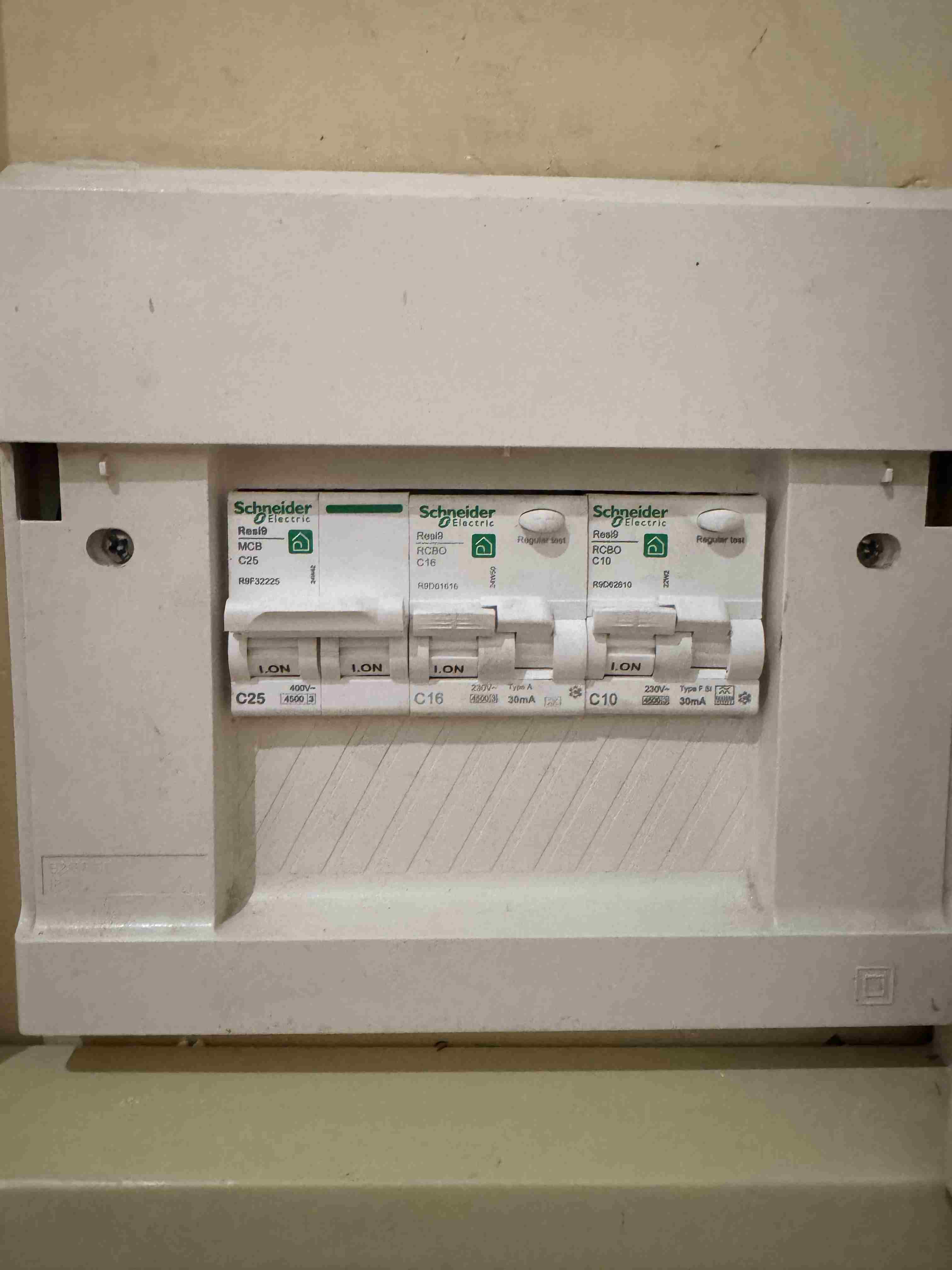

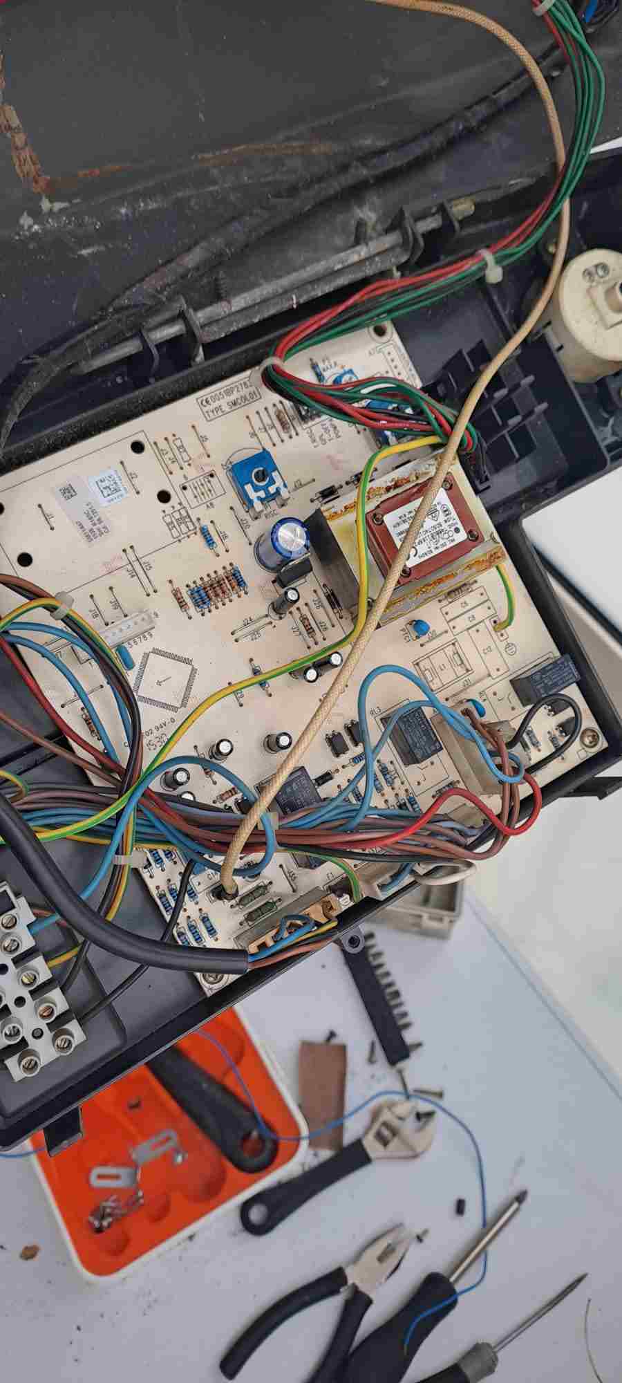

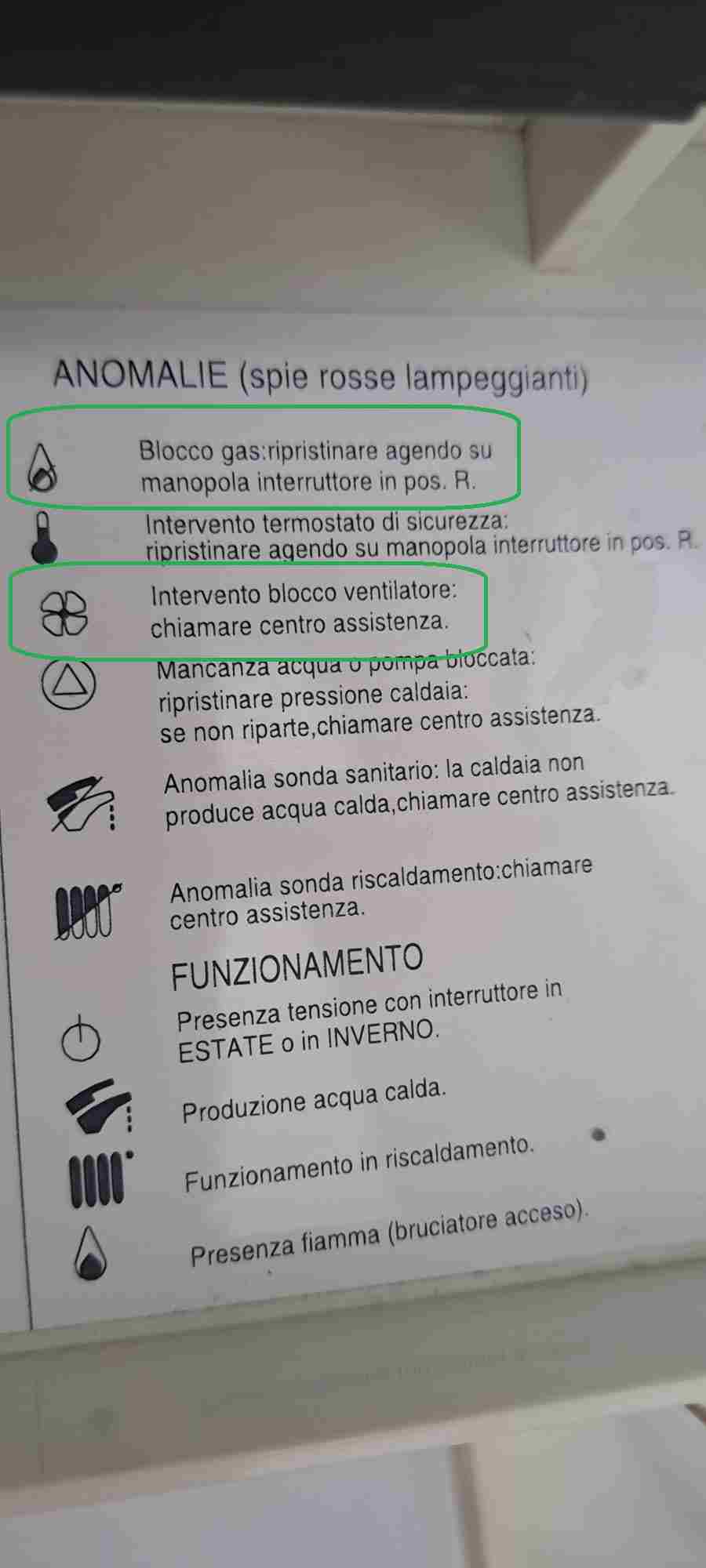

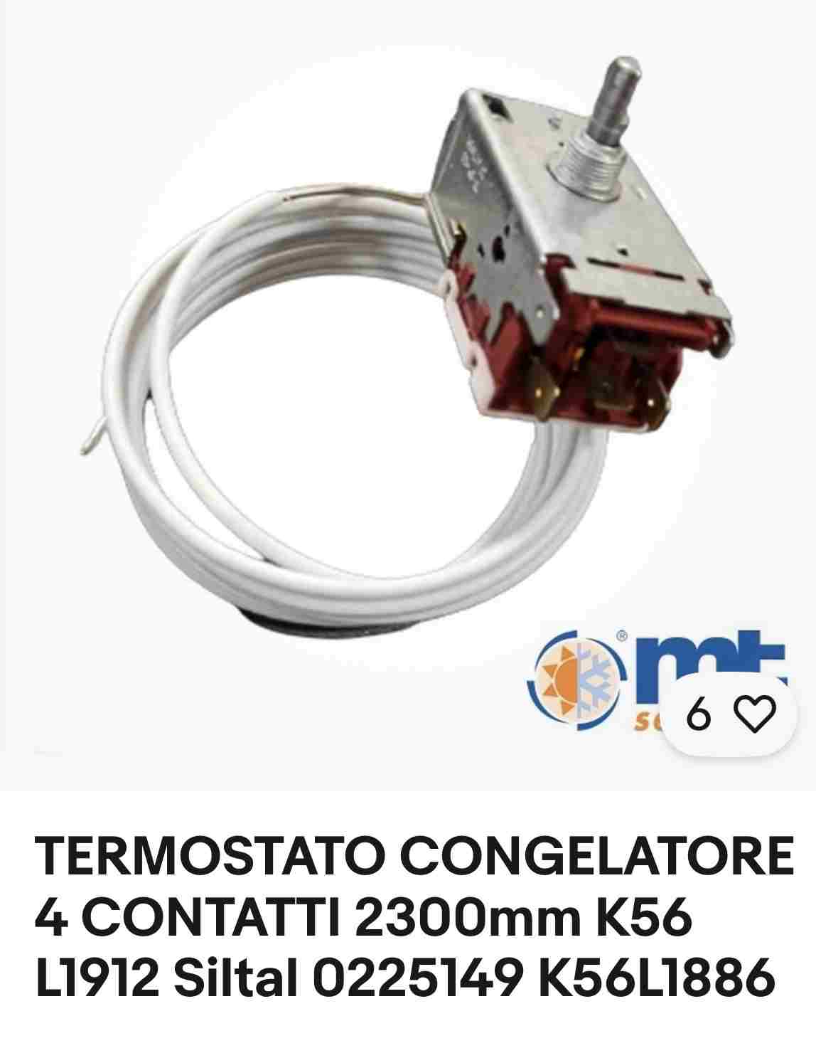

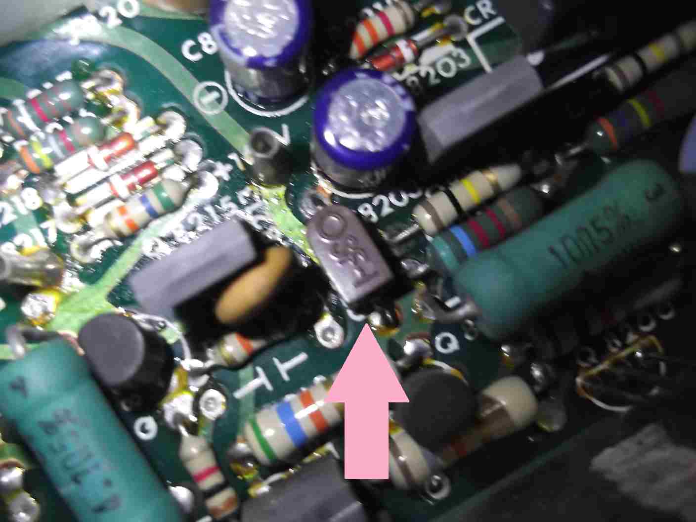

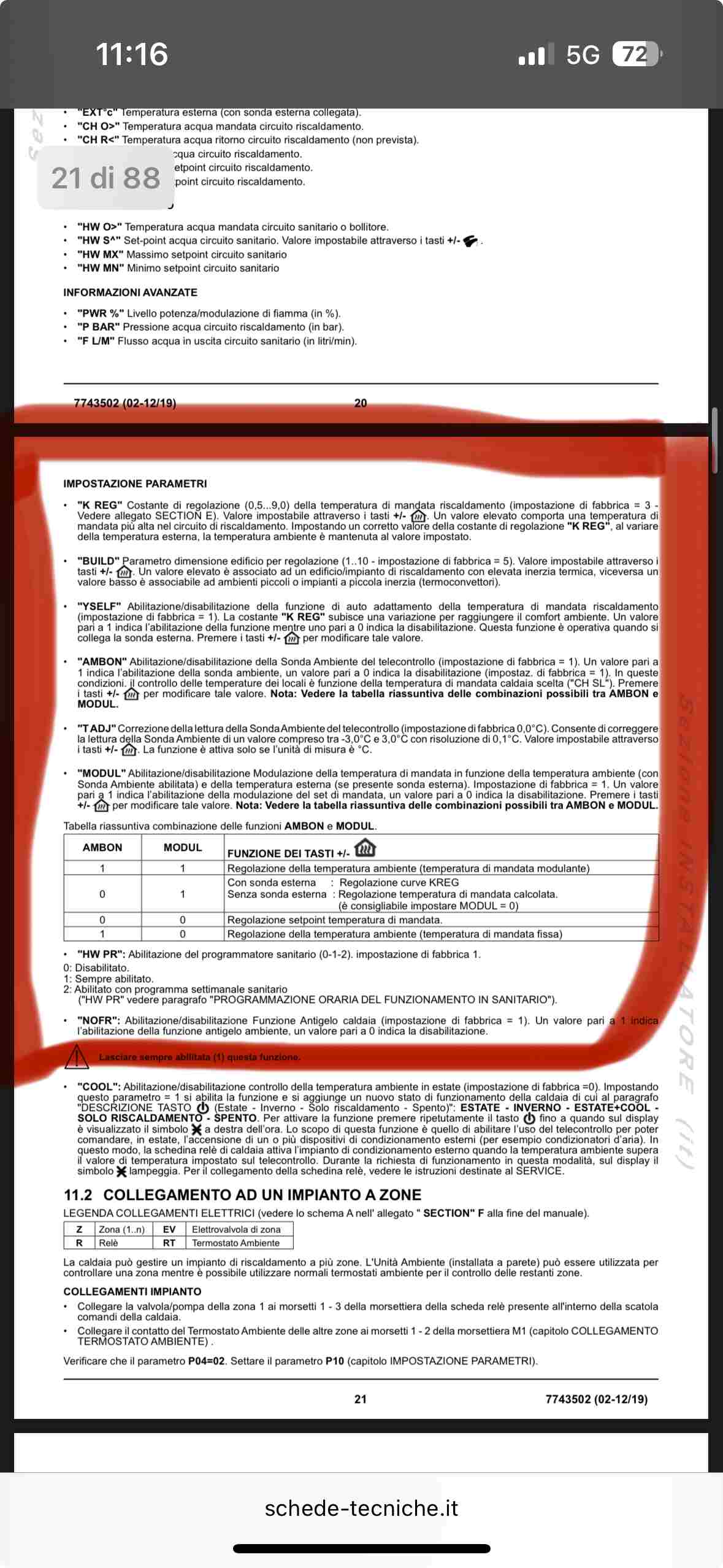

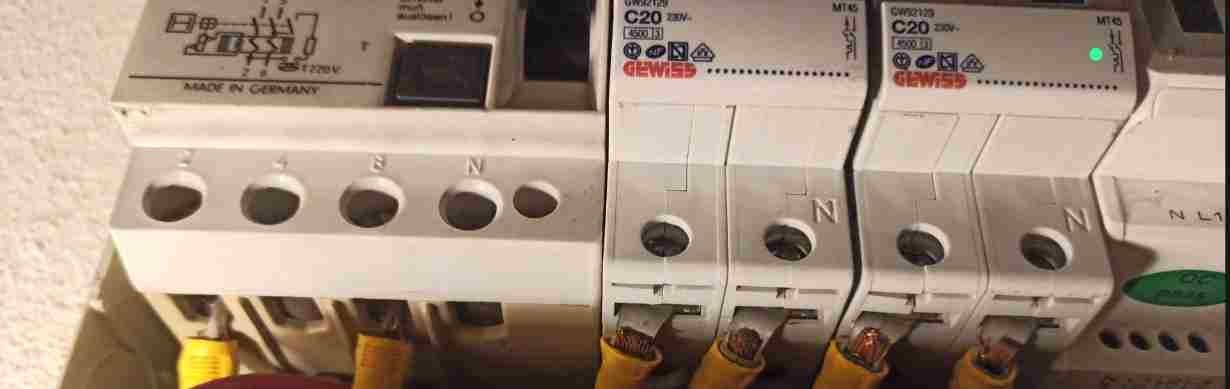

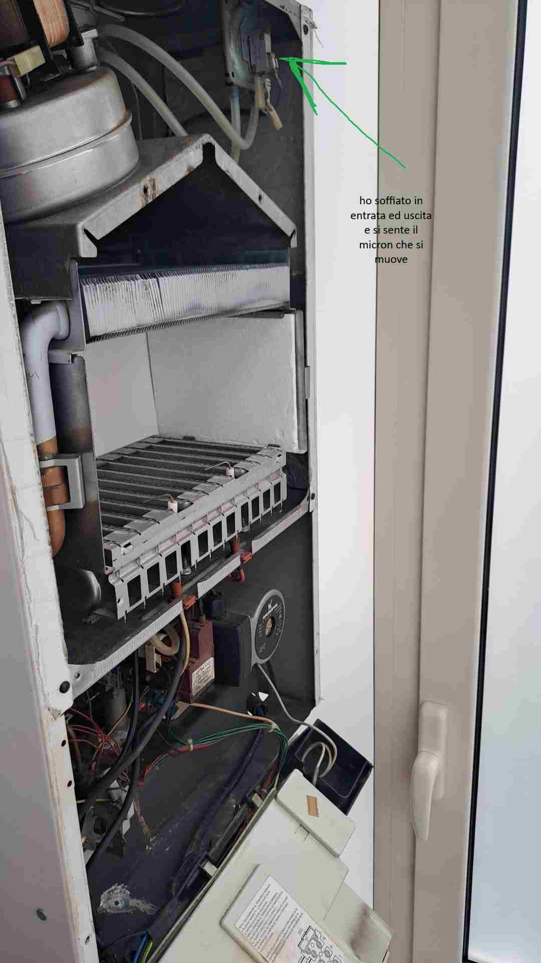

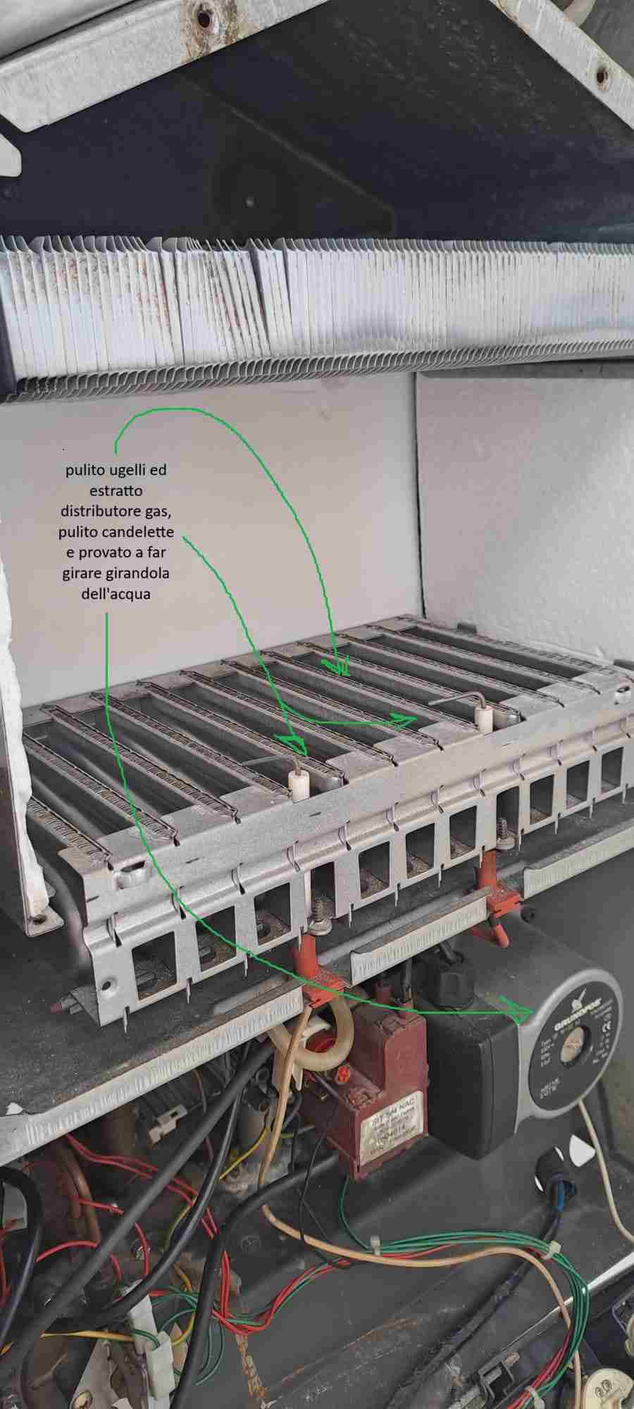

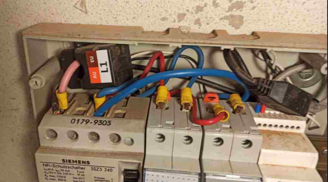

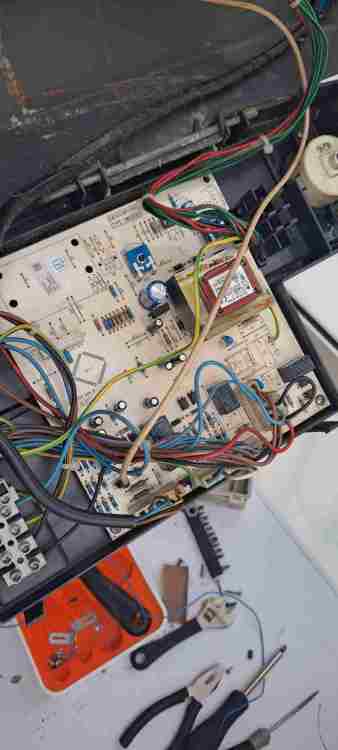

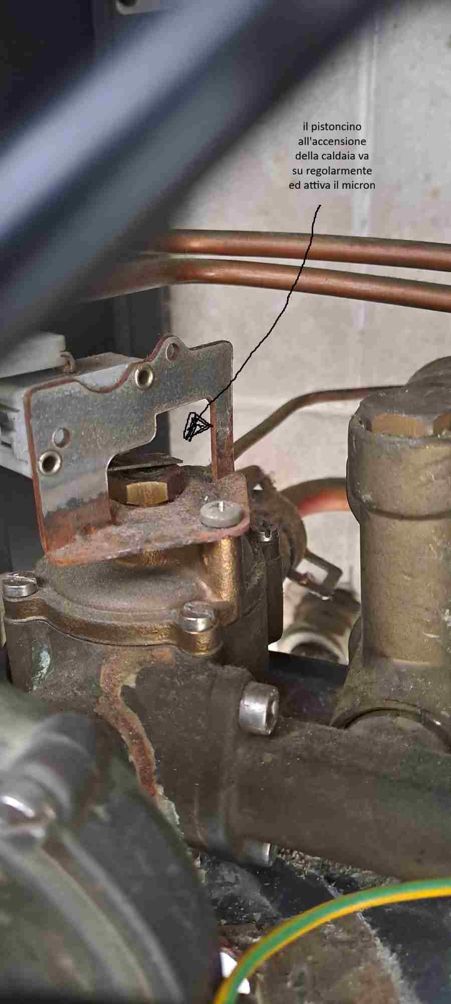

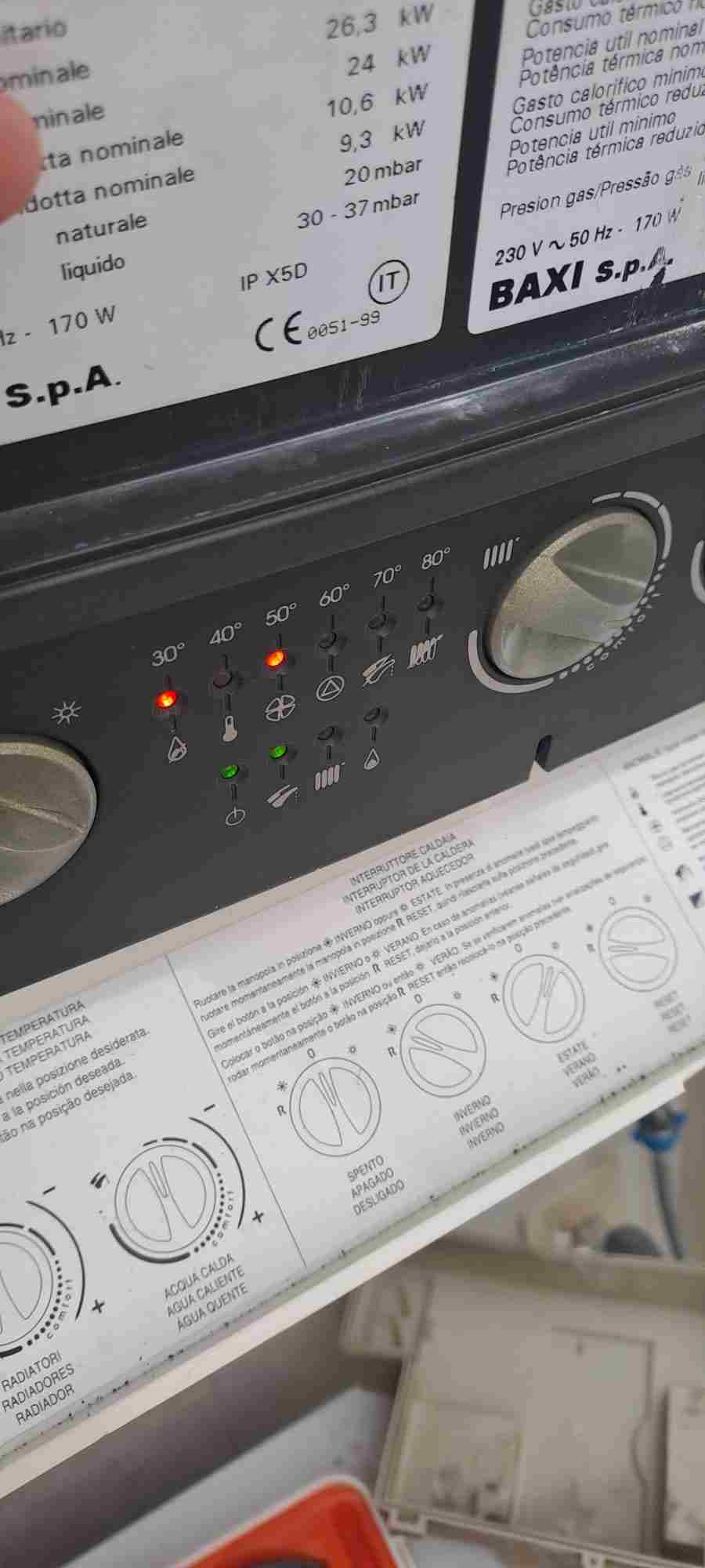

Aiuto su componente oscilloscopio National
stefano6767 ha inserito una discussione in Elettronica generica
Salve a tutti, ho recuperato un vecchio, ma ancora valido, oscilloscopio National VP5511-A guasto. Da una rapida analisi il problema è nell'alimentatore in quanto non escono ne i +12V e nemmeno i -12V. E' un alimentatore lineare quindi apparentemente facile da riparare. In rete non sono riuscito a recuperare uno schema, quindi ne approfitto per chiedere se qualcuno magari mi può suggerire dove trovarlo. Ma il motivo principale per cui vi ho scritto è per chiedere se qualcuno sa cosa sia quel componente evidenziato con le frecce color rosa nelle foto. Forse decine di anni fa avevo visto qualcosa del genere, ed erano condensatori, ma qui non mi torna. Prima di iniziare uno studio sull'alimentatore vorrei togliermi questo dubbio. Se qualcuno sa di cosa si tratta esattamente...grazie.. -
Cambio videocitofono elvox 5601/000
matteos96 ha risposto a matteos96 alla discussione in Citofoni, videocitofoni e intercomunicanti
Ti ringrazio della risposta Roby. In realtà avevo già provato a smontare la cornetta, dato che era caduta, per vedere se per caso nell'impatto si era "spostato" o addirittura dissaldato qualcosa, e nella mia ignoranza in materia mi sembra sia tutto ok, comunque proverò ugualmente col tuo consiglio. Interessante anche l'opzione di optare per il 6341, ma a tal proposito chiedo cortesemente (sempre per inesperienza), c'è uno schema particolare da dover seguire, dal momento che appunto non c'è uno standard di colori previsto? Inoltre sapreste dirmi a cosa corrispondono appunto quelle due trecciole che si vedono sui pin 4 e 10? (e in generale se possibile anche gli altri cavi, tranne il coassiale chiaramente che sarà, immagino 🙂, il video) Di nuovo grazie Saluti Matteo -
baxi luna 240 fi blocco gas + blocco ventilatore
RS6R ha risposto a brigos84 alla discussione in Guasti/Problemi Riscaldamento
pcb. un classico -
Dimensionamento differenziale
acepsut ha risposto a acepsut alla discussione in Scatti intempestivi dei differenziali
E' tutto il quadro di casa: ho sostituito i 2 precedenti MT da 16A con questi da 20A perchè ho aumentato la potenza da 3 a 4KW. Questo nella foto è relativo all'appartamento del piano di sopra dove abito, ce n'è uno identico (tranne che manca la parte relativa all'inverter del fotovoltaico) anche sotto, ma con una linea e contatore a sè -
Dimensionamento differenziale
AndreDep ha risposto a acepsut alla discussione in Scatti intempestivi dei differenziali
1) ti consiglio vivamente di sostituire quel vecchio differenziale con uno nuovo senza pensarci due volte; 2) quella N che vedi non c’entra nulla con il tuo neutro. Si vede benissimo che hai una fase sul 1 e un neutro sul 5 in ingresso e gli stessi sono sul 2 e 6 in uscita. È rappresentato chiaramente anche sul disegno del dispositivo stesso. Quindi puoi tranquillamente acquistare uno classico da 2 moduli con due ingressi e due uscite; 3)per quanto riguarda il dimensionamento non è sempre vero per quanto riguarda la somma. Perché se io sotto il generale ho 5 interruttori da 20A non significa che ne devo mettere uno da 100A a monte. 4) cosa fanno i 2 magnetotermici da 20A? Perché li hai messi da 20A se magari non c’è bisogno? Lo sai che se i cavi che hai a valle non possono reggere i 20A in caso di cortocircuito non vengono protetti? 5) ti consiglio di sistemare il qudretto a norma di legge e cioè mettere un Magnetotermico generale da 25A (con potere di interruzione a 6KA ) dal quale escono due cavi da 6mm2 che vanno ad alimentare due magnetotermici differenziali di tipo F SI contro gli scatti intempestivi uno per un circuito e uno per l’altro ( amperaggio dipende dai circuiti che hai a valle, se sono prese e luci ne va uno da 16A e uno da 10A) ti allego una foto come esempio che ho fatto da poco in un appartamento per lo stesso problema. Ovviamente il dimensionamento degli interruttori può cambiare da molti fattori come la potenza totale, dimensione dei cavi esistenti, tipologia di elettrodomestici utilizzati e cosi via. -
Dimensionamento differenziale
reka ha risposto a acepsut alla discussione in Scatti intempestivi dei differenziali
ma questo è tutto il quadro di casa o i due C20 fanno solo i climatizzatori? -
Mivar 16M1 linee di ritraccia rgb visibili in alto
PioBove ha risposto a PioBove alla discussione in Mivar
oggi prendo il 28m6 sperando che entra nel cab e che non è un rottame!!! -
Dimensionamento differenziale
acepsut ha risposto a acepsut alla discussione in Scatti intempestivi dei differenziali
Ciao, ho fatto le foto del quadro, di fronte, di sopra e di sotto: come si vede oltre al differenziale ci sono solo 2 MT, l'ultimo a destra è per l'inverter dell'impianto fotovoltaico. Grazie per l'aiuto. Alberto -
baxi luna 240 fi blocco gas + blocco ventilatore
brigos84 ha inserito una discussione in Guasti/Problemi Riscaldamento
buongiorno a tutti, come da titolo ho una caldaia baxi luna 240 fi che ha smesso di funzionare, le spie lampeggianti indicano il blocco gas e blocco ventilatore, stamattina ho provveduto a fare tutte le operazioni che vi allegherò nelle foto seguenti, non so più cosa fare -
piergius ha iniziato a seguire CENTRALINA TELEFONICA ELVOX MOD. 3528
CENTRALINA TELEFONICA ELVOX MOD. 3528
piergius ha risposto a dinox alla discussione in Altro su telefonia
Lo fa anche dando solo Alimentazione, lasciando le 2 Linee staccate dagli Ingressi ? Fai sapere ! - Buona giornata ! -
Tecnoblock vcw 180 xe - ACS attacca e stacca in continuazione
adrobe ha risposto a mick64 alla discussione in Guasti/Problemi Riscaldamento
Il micro del commutatore l'hai testato e va bene. Per essere sicuri che non sia un problema elettrico bisognerebbe testare, in maniera analoga, i due micro della valvola a tre vie. Non vorrei che, pur risultando rilasciati, in realtà uno o entrambi i micro risutino attivati. Altrimenti mi viene da pensare che ci sia qualche ostruzione sul flusso acs (scambiatore secondario o tubo di uscita acs prodotta otturato) che impedisce la corretta circolazione di fluido e quindi blocca la caldaia. Ma verifica anche i due depressori, magari uno dei due è bloccato. P.S Presumo sempre che in riscaldamento non hai problemi -
Alimentatore lineare con protezione troppo sensibile
Marcovinicio ha risposto a Marcovinicio alla discussione in Elettronica Fai da te
Buongiorno, ho pubblicato il file nella sezione download, spero di aver fatto bene visto che non potevo allegarlo direttamente, sotto il link: Naturalmente senza nessun impegno da parte di chiunque abbia voglia di visionarlo. Un saluto - Oggi
Quadro elettrico attuale
reka ha risposto a frankrb78 alla discussione in Quadri elettrici civili e terziario
gli AC ormai dovrebbero vietarli ormai. il quadro sarebbe perfetto salvo il tipo di differenziale diciamo. Almeno 4 di quei differenziali dovrebbero essere tipo A/F, la perfezione sarebbe 5. 6 se la linea luci dovesse avere apparecchi particolari collegati. -
Dimensionamento differenziale
reka ha risposto a acepsut alla discussione in Scatti intempestivi dei differenziali
non ci sono i morsetti, probabilmente il corpo era usato anche per i 4 poli ma il tuo è due poli quindi, come si vede dal colore 5-6 è il neutro. io per ocnsigliarti con cosa cambiarlo preferirei vedere tutto il quadro -
Lavatrice San Giorgio SG812 mancata centrifuga
riccardo1185 ha risposto a riccardo1185 alla discussione in Lavatrici - Asciugabiancheria
Domanda: se sono le spazzole consumate, perchè a vuoto la centrifuga funziona? Comunque verificherò anche quelle. Grazie a tutti per i vostri preziosi contributi -
tv graetz mod.gr40d8750 codice di sicurezza a quattro cifre dimenticato
parthenos ha inserito una discussione in ITT - Graetz - Shaub-Lorentz
salve,ho questo tv che il cliente ha inserito il codice a quattro cifre e l ha dimenticato e no si riesce ne a sintonizzare i canali e nemmeno il reset di fabbrica .sapete dirmi come risolvere il problema grazie -
tv graetz mod.40d8750 codice di sicurezza a quattro cifre dimenticato
parthenos ha inserito una discussione in ITT - Graetz - Shaub-Lorentz
salve,ho questo tv che il cliente ha inserito il codice a quattro cifre e l ha dimenticato e no si riesce ne a sintonizzare i canali e nemmeno il reset di fabbrica .sapete dirmi come risolvere il problema grazie -
Dimensionamento differenziale
acepsut ha risposto a acepsut alla discussione in Scatti intempestivi dei differenziali
Ciao, ti ringrazio per la risposta: nella foto vedo che di fianco ai poli 5 e 6 ci sono 2 contrassegnati con N ma non sono collegati. Avevo seguito un video dove si diceva che l'amperaggio totale del differenziale deve essere almeno uguale se non maggiore della somma dei MT, per questo ho chiesto quanti ampere sono necessari. Se non sbaglio quello attuale è 40A. Alberto -
Termostato Wi-Fi bticino su caldaia Baxi luna in plus
Lucamedeot ha risposto a Lucamedeot alla discussione in Componenti Riscaldamento
Guarnizione Valvola carico acqua Ariston alteas one net
Stefano Dalmo ha risposto a microsoul alla discussione in Guasti/Problemi Riscaldamento
Immergas Intra Extra 20, CAR V1, TADO X
Stefano Dalmo ha risposto a Maups alla discussione in Guasti/Problemi Riscaldamento
Scusa ma io non ho capito dove trovi il problema utilizzando il sistema del comando a zone -
Termostato Wi-Fi bticino su caldaia Baxi luna in plus
Lucamedeot ha risposto a Lucamedeot alla discussione in Componenti Riscaldamento
Super, grazie mille -
caricabatteria della macchina plug-in va in errore su presa del garage
blueworld2000 ha risposto a blueworld2000 alla discussione in Interruttori differenziali, magnetici e termici
si si provato ovviamente....fa la stessa cosa. no il carichino dello scooter costa 800 euro...è un mennekes da un sacco di soldi.. purtroppo è tipo 1 quindi non potevo provarlo con l'auto. -
Collegamento termostato
Stefano Dalmo ha risposto a giotar alla discussione in Frigoriferi - Congelatori
https://ebay.us/m/iEUKy0 Guarda che questo ha i 4 contatti tutti posti allo stesso posto , bisogna solo seguire la numerazione sui pin -
Tonygl ha aderito alla comunità
Dimensionamento differenziale
Dumah Brazorf ha risposto a acepsut alla discussione in Scatti intempestivi dei differenziali
Considera che 40A sono più di 8kW, ne hai anche troppi! I differenziali moderni occupano la metà dello spazio. Se guardi lo schema disegnato sul differenziale non ci sono 6poli, giusto i 4 per fase e neutro in entrata e uscita. Non so dove vedi che non è collegato il neutro, cosa sono 5 e 6? Il funzionamento stesso del differenziale si basa sulla differenza di corrente che passa tra fase e neutro.
