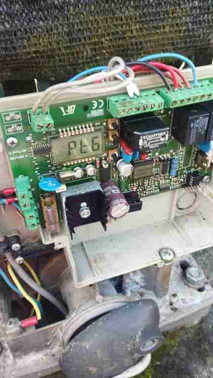

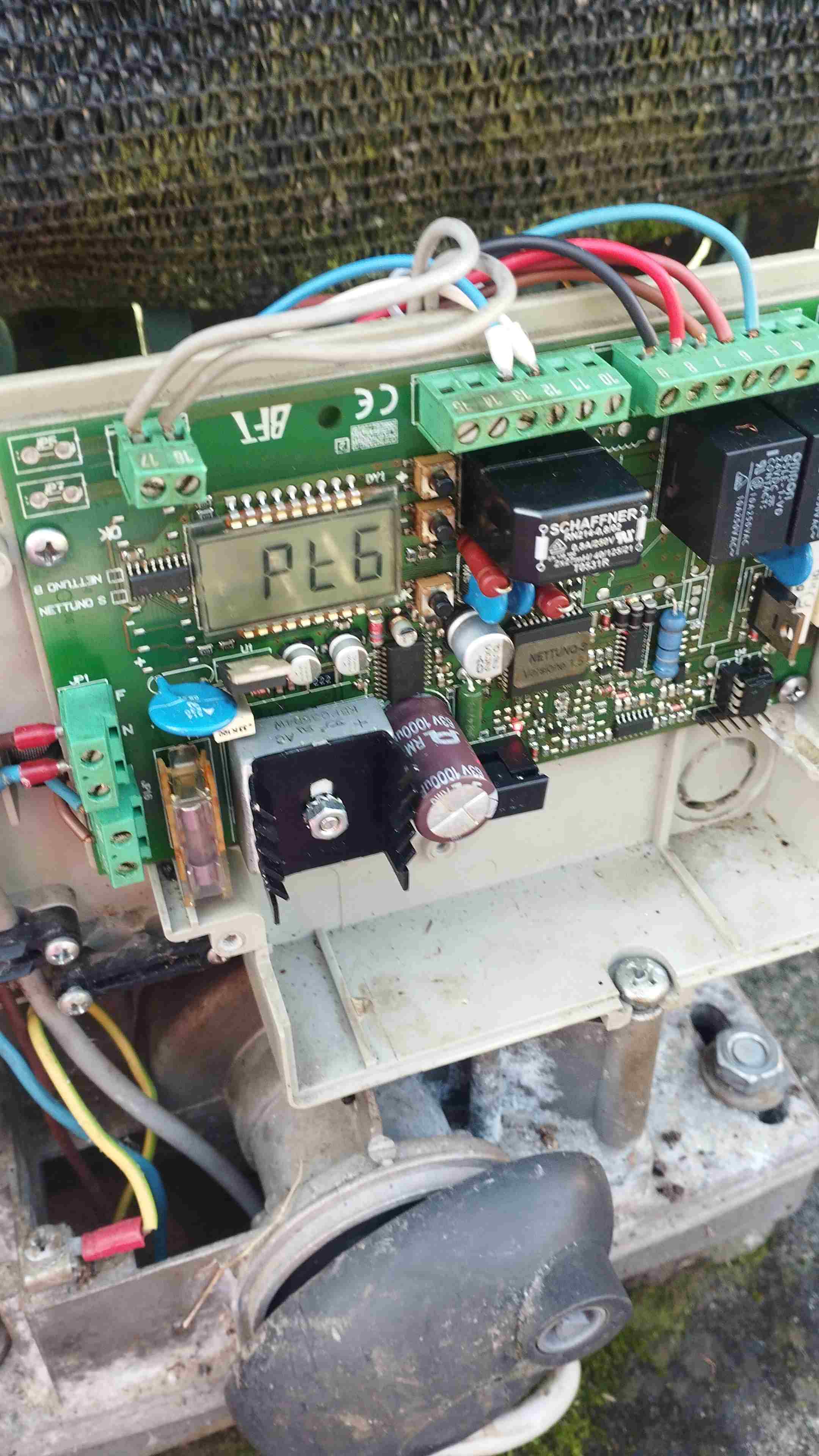

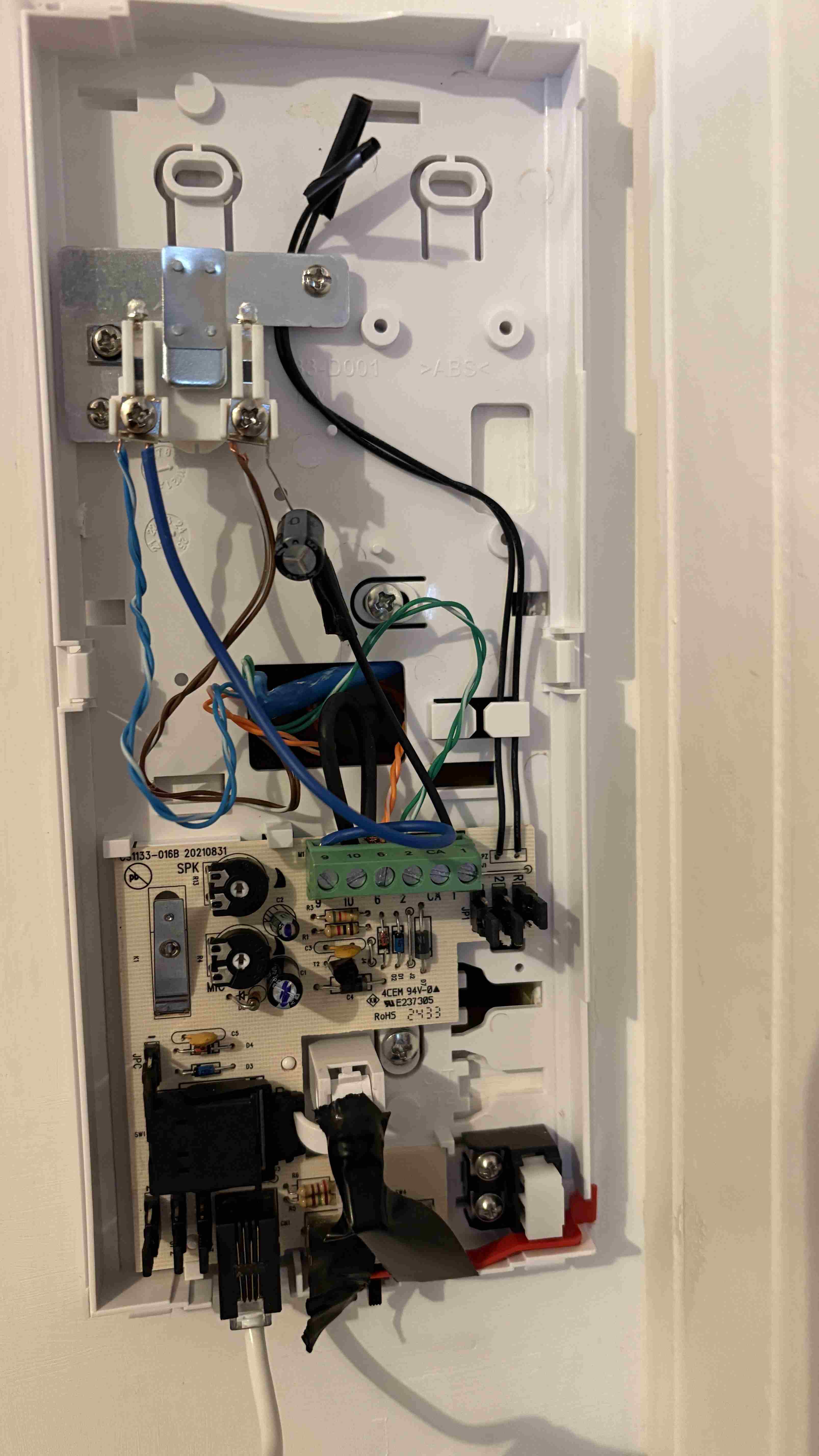

Mancato riavvio della caldaia dopo mancanza di corrente
Stefano Dalmo ha risposto a Framag alla discussione in Guasti/Problemi Riscaldamento
Grazie per la condivisione 👍 -
Problema non suona da vecchio URMET 2016 a 1133/5 impianto condominiale
Simoncinozz ha risposto a Simoncinozz alla discussione in Citofoni, videocitofoni e intercomunicanti
Questo è come ho fatto. Ronza ma non apre. Questo modello di Urmet 1133/16 ha sotto il silenziatore del ronzatore. -
Mancato riavvio della caldaia dopo mancanza di corrente
Framag ha risposto a Framag alla discussione in Guasti/Problemi Riscaldamento
Buongiorno a tutti, è andata a finire bene. E' stato cambiato il circolatore - in garanzia - ho eseguito il test di distacco corrente e la caldaia si è riaccesa regolarmente dopo pochi minuti. Grazie ancora a tutti per i preziosi consigli. -
Prima asciugatrice per famiglia numerosa, consigli?
Belhaven ha risposto a Belhaven alla discussione in Lavatrici - Asciugabiancheria
Grazie per le dritte Ganimede. Provo a vedere se c'è qualche occasione sull'usato -
Linea per centrale antifurto
reka ha risposto a Andrea Balza alla discussione in Interruttori differenziali, magnetici e termici
da me in due impianti hanno sempre messo un magnetotermico ma a valle di un differenziale. non vedo il problema proprio perchè la centrale ha la batteria (e ogni tanto sapere che funziona non è un male) -
Andrea Balza ha iniziato a seguire Linea per centrale antifurto
Linea per centrale antifurto
Andrea Balza ha inserito una discussione in Interruttori differenziali, magnetici e termici
Volevo tirare una linea dedicata per alimentare la centrale antifurto (impianto di prossima installazione). mi chiedevo se fosse necessario proteggere la linea con un differenziale oppure si può mettere solo un magnetotermico. le cordine passeranno nei corrugati insieme alle altre cordine. Inoltre, nel caso non sia necessario il differenziale, posso collegare questa linea a monte di tutti gli altri differenziali in modo tale che lo scatto di questi non mi mandi la centrale su batteria? -
ROWENTA SCOPA ELETTRICA MODELLO RH7329WO
astravin ha inserito una discussione in Aspirapolvere e Ventilatori
Buongiorno, possiedo una scopa elettrica modello RH7329WO. Da qualche tempo il funzionamento risulta compromesso a causa della scarsa durata della batteria e di una ricarica non corretta. In passato, con una ricarica completa riuscivo a utilizzarla per diversi minuti; ora l’autonomia non supera i 2/3 minuti e anche la ricarica presenta problemi: dopo pochissimi minuti si spengono le luci di ricarica. Ho sostituito l’intero corpo batteria, comprensivo di scheda madre, con un prodotto venduto come nuovo, anche se all’apparenza non lo sembrava. Tuttavia il problema persiste. Immagino che la parte elettronica della scopa sia costituita dalla batteria e dalla relativa scheda madre, non dovrebbero esserci ulteriori componenti elettronici coinvolti. Avete dei suggerimenti su come procedere? Grazie -
Bft Deimos BT nettuno s-ma kaput
Stefano Dalmo ha risposto a prius1 alla discussione in Cancelli elettrici
Al limite posta una foto della scheda e dei collegamenti . -
Valvola a tre vie Vaillant vcw 242 eh
Il capitano ha risposto a Il capitano alla discussione in Componenti Riscaldamento
buongiorno sostituita la membrana valvola a tre vie, tutto è tornato a funzionare. Domanda, la regolazione della valvola GAS in ACS E RISCLADAMENTO si esegue con la sonda NTC staccata e pompa collegata????? Perchè in tale procedura risultano i valori consigliati in precedenza, unico problema in ACS l'acqua risulta molto bollente, sono stato costretto a reimpostare su valori più bassi. adrobe grazie anticipatamente come sempre..... -
Tecnoblock vcw 180 xe - ACS attacca e stacca in continuazione
mick64 ha risposto a mick64 alla discussione in Guasti/Problemi Riscaldamento
Buongiorno adrobe, ti volevo chiedere se e dove reperire il micro interruttore e come accedervi per la sostituzione. Devo calare di nuovo il gruppo acqua sotto il micro interruttore o tirare avanti il blocco delle schede posto a sinistra del micro interruttore? Grazie in anticipo - Oggi
Problema non suona da vecchio URMET 2016 a 1133/5 impianto condominiale
Simoncinozz ha risposto a Simoncinozz alla discussione in Citofoni, videocitofoni e intercomunicanti
Ciao Soltec. Ho fatto esattamente questo. Ora suona, ma non apre la porta. Non arriva l'impulso di apertura. La pulsantiera del gabiotto della portineria è correttamente spenta. Che devo modificare? -
Abbassare suoneria citofono Urmet
andrix24 ha risposto a andrix24 alla discussione in Citofoni, videocitofoni e intercomunicanti
Perfetto, ti ringrazio. Potresti cortesemente consigliarmi un buzzer per questo modello ? Grazie -
Alimentatore per albero di natale a fibre ottiche con lampada alogena
Dumah Brazorf ha risposto a golden-bi alla discussione in Illuminazione interni
va in protezione, l'assorbimento è eccessivo. vedi se riesci a far fare un paio di giri all'albero che magari il motore è inchiodato. altrimenti potresti escluderlo e tenerti l'albero illuminato ma immobile. o sostituire la lampada con dei led colorati cambiacolore... -
Bft Deimos BT nettuno s-ma kaput
Stefano Dalmo ha risposto a prius1 alla discussione in Cancelli elettrici
Apri il selettore e fai un ponte tra i contatti per 1 secondo . -
Tempo di reazione differenziali Bticino 25A 30 milliampere tipo F.
reka ha risposto a Marco Gatto alla discussione in Interruttori differenziali, magnetici e termici
infatti, stai provando i differenziali nuovi? allora perchè non provare anche i magnetotermici e tutto? io in azienda ho fatto dare un paio di prove a distanza di un decennio e i differenziali sono sempre risultati nelle specifiche. dovessi fare un quadro nuovo in casa, a parte non prendere marchi sconosciuti, non mi farei troppe pippe sul differenziale, fosse così bisognerebbe testare ogni cosa. fosse un cinese da 10 euro venduto come equivalente di uno di brand famoso da 100 euro potrei capire. -
Ciao Stefano chiave persa purtroppo
MarcoPau ha iniziato a seguire Filtro per termoconvettore Airmec
Filtro per termoconvettore Airmec
MarcoPau ha risposto a antoniob alla discussione in Componenti Riscaldamento
Ciao, io non vedo filtro. Per smontare la scocca, le uniche vitine forse poco intuitive sono quelle sotto i due sportellini laterali. Quelle tengono fissa la scocca e ti permettono di tirarla giù per pulizia più approfondita. Col compressore fai di più, ma alzi anche un bel polverone. Io di solito li pulisco con la pressione al minimo e tenendo comunque vicino il tubo dell'aspirapolvere, cercando di intercettare il più possibile la polvere che si alza. -
Dubbio su scaricatore di sovratensione
reka ha risposto a Viandros alla discussione in Interruttori differenziali, magnetici e termici
perchè cambiare? credo sia a cartuccia e puoi cambiare solo quella -
Asciugatrice Electrolux EW9H393W errori ELE ed E63
GiuseppePort ha risposto a GiuseppePort alla discussione in Lavatrici - Asciugabiancheria
Ti ringrazio, qualora dovessi accertare che la temperatura fosse più bassa di quella indicata dovrei concentrarmi sul compressore magari cercando qualche residuo di olio sulle connessioni che mi possa far pensare ad una perdita di refrigerante. Inoltre potrei controllare la sonda Ntc per capire se è lei che legge una temperatura errata e di conseguenza mi fa funzionare ad un range più basso il compressore giusto? -
controlla nelle proprietà del runtime i 2 flag evidenziati, dovrebbero essere quelli ti danno fastidio
Toshiba R1500 - Disturbo incontrollato di fondo
NovellinoXX ha risposto a Marco1461 alla discussione in Radio - Stereo - Autoradio - HiFi - CD - DVD
Non puoi postarci una registrazione audio? Escludendo problemi al commutatore e ai condensatori che hai già sostituito, non rimane che sostituire i 2 transistor. Fai una lista dei transistor che hai a disposizione, vediamo quale potrebbe andare bene . -
michpao ha iniziato a seguire Asciugatrice Electrolux EW9H393W errori ELE ed E63
Asciugatrice Electrolux EW9H393W errori ELE ed E63
michpao ha risposto a GiuseppePort alla discussione in Lavatrici - Asciugabiancheria
Controlla la temperatura, perché quelli descritti sono i sintomi di un’ascoltatrice che non riscalda…. Il produttore indica questo per una a pompa di calore “La temperatura media di asciugatura è di circa 50-54 °C.” -
Stefano Dalmo ha iniziato a seguire Bft Deimos BT nettuno s-ma kaput
Bft Deimos BT nettuno s-ma kaput
Stefano Dalmo ha risposto a prius1 alla discussione in Cancelli elettrici
E con comando a chiave ? -
Non so che metodo hai usato per togliere il pannello, probabilmente nel punto dove c'è la termosaldatura si è interrotto qualche collegamento in un flat specialmente se li hai piegati all'indietro, oppure può capitare che cariche elettrostatiche danneggino un chip on film se mancano tappeto e braccialetto antistatico, o ancora una piccolissima crinatura nel display che non riesci a vedere. Ricontrolla comunque che il flat sia ben inserito nei connettori...hai visto mai.
