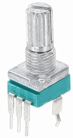

Videocitofono comelit genius
Fabiogi ha risposto a Fabiogi alla discussione in Citofoni, videocitofoni e intercomunicanti
Visto che nessuno mi ha risposto, mi rispondo da solo(magari a qualcuno può essere utile). Se non c'è connessione seriale con la base il videocitofono in oggetto, non esegue nessuna funzione. Nel mio caso è stato sufficiente cambiare il componente guasto. Buona serata -
termocoppie piano cottura Electrolux PQF750UOX
Stefano Dalmo ha risposto a icaro64 alla discussione in Forni - Microonde - Cucine
Perfetto 👌 grazie a te per la condivisione -
Nuovo impianto prima casa no gas
drn5 ha risposto a Geogeo alla discussione in Progettazione impianti elettrici civili e terziario
intendevo sulle posizioni espresse qui sul forum, dove nessuno incoraggia il fregarsene delle leggi/norme/buon senso. -
come pulire i potenziometri di un vecchio amplificatore per chitarra
ALLUMY ha risposto a franco causio alla discussione in Radio - Stereo - Autoradio - HiFi - CD - DVD
Sostituzione Urmet 1130/3D con universale Urmet 1130/16
Roberto Garoscio ha risposto a Crisk alla discussione in Citofoni, videocitofoni e intercomunicanti
Fai il ponte tra 6 e 10 e ci colleghi il filo bianco verde che ora è su 11 ma se noti bene è ponticellato co 6 e 10 No -
termocoppie piano cottura Electrolux PQF750UOX
icaro64 ha risposto a icaro64 alla discussione in Forni - Microonde - Cucine
eccomi per l'aggiornamento. Problema risolto. Ho pulito per bene la sede della candeletta nel supporto spargifiamma, usando uno sgrassatore tipo Fulcron ed un bastoncino cotonato: funzionano tutte e due. Mille grazie a Stefano d'Almo per l'aiuto. -
Nuovo impianto prima casa no gas
Maurizio Colombi ha risposto a Geogeo alla discussione in Progettazione impianti elettrici civili e terziario
Sinceramente un po' di dubbi li ho, specialmente sul fatto che Al di fuori di locali particolari, dove i controlli, anche se blandi e realizzati da persone parzialmente incompetenti ci sono, non sono mai incappato in un tizio che si è presentato, a qualsiasi titolo, per controllare se tutto corrisponde a quanto dichiarato. Non vivo in un paese del terzo mondo, non ho iniziato ieri e ho all'attivo "qualche" dichiarazione di conformità. - Oggi
Ok ma effetivamente sai se è uscito e se si trova in vendita? io ho visto del materiale sembra un bel prodotto con nuovo display e molte funzioni, però nel sito della siemens non c'è niente.
Lavasciuga HOOVER link pro
Diomede Corso ha risposto a gattone1972 alla discussione in Lavatrici - Asciugabiancheria
Scollega il morsetto motore, se gira libero è un guasto alla scheda -
Richiesta di chiarimenti per istallare modifica frigorifero lg
Diomede Corso ha risposto a tdm alla discussione in Frigoriferi - Congelatori
1 - ricambio introvabile ormai 2 - non va istallata da li Fatti spiegare da chi ti ha venduto il ricambio -
Lavastoviglie Rex Electrolux Techna non scalda acqua
Diomede Corso ha risposto a bellastoria84 alla discussione in Lavastoviglie
Sulle techna con la scheda gialla è il relè sulla scheda col piedino dissaldato -
Lavatrice Indesit, primissimi anni 90: perdita d’acqua inspiegabile
Diomede Corso ha risposto a SuperUCCU alla discussione in Lavatrici - Asciugabiancheria
Gira che ti rigira.... procuratomi un fondello di ricambio. È tornata a funzionare perfettamente e senza una goccia. Il problema era la guarnizione del termostato non sua, montata su uno squarcio appallottolatodi silicone. Ora rifatti anche cuscinetti va cge una meraviglia!! -
inserire il sensore acqua polti next
Stefano Dalmo ha risposto a FRANCO TOMMASONE alla discussione in Piccoli elettrodomestici
Ho modificato la discussione . tutta la spiegazione l’avevi messa nel titolo . -
Stefano Dalmo ha iniziato a seguire inserire il sensore acqua polti next
inserire il sensore acqua polti next
Stefano Dalmo ha risposto a FRANCO TOMMASONE alla discussione in Piccoli elettrodomestici
Ci sarà un magnete sul serbatoio , e la schedina ci va di fronte . sarà quel vuoto a destra , sotto , ? -
Nuovo impianto prima casa no gas
drn5 ha risposto a Geogeo alla discussione in Progettazione impianti elettrici civili e terziario
Ottimo. Direi che adesso non ci sono più dubbi. -
Di sicuro sarete stufi
Beppe754 ha inserito una discussione in Citofoni, videocitofoni e intercomunicanti
RING Buona sera a tutti Ho un impianto di citofono con il cicalino separato con due fili.,esiste un sistema di farlo funzionare io sto diventando matto GRAZIE MILLE -
Beppe754 ha aderito alla comunità
Tv Qbell 32" manca retroilluminazione
mistertv ha risposto a mario57 alla discussione in Altre marche TV
Pensavo montasse MP116. Queste marcacce sono dei Frankestein assemblati in mille modi diversi. Se non si accende con la protezione esclusa ed il PWM è alimentato correttamente o è lui a difettare o lampade e/o contatti. -
Nuovo impianto prima casa no gas
Maurizio Colombi ha risposto a Geogeo alla discussione in Progettazione impianti elettrici civili e terziario
Credo che nessuno abbia mai scritto questo. Credo che non ci sia bisogno di ribadire che la 46/90 (prima) e suo figlio il 37/08 (dopo) abbiamo mai sostenuto questa legalità e non sono norme, sono leggi dello Stato che ogni operatore dovrebbe sapere a menadito. Senza ombra di dubbio, anche e soprattutto per le abitudini che ho elencato due o tre interventi fa. -
come pulire i potenziometri di un vecchio amplificatore per chitarra
franco causio ha risposto a franco causio alla discussione in Radio - Stereo - Autoradio - HiFi - CD - DVD
sono finalmente riuscito ad aprire il pannello con i volumi. C'erano quattro viti di lato dell'ampli che tenevano fermo il pannello.. Ecco le foto: non oso tirarlo più fuori per non fare qualche danno. Ma ora come e dove dovrei agire per la pulizia? grazie -
Ciccio 27 ha iniziato a seguire scelta lavastoviglie incasso
Cos'ha la vecchia?
Alessio Menditto ha iniziato a seguire Sinamics Toolkit
Sinamics Toolkit
Alessio Menditto ha risposto a Mattia Spoldi alla discussione in Dispositivi di programmazione, comunicazione e cavi Siemens
Patbe siccome non ci si può accodare a una discussione, oltretutto così vecchia dove magari i link non ci sono più, apri pure una nuova discussione e vediamo di ricominciare da zero. -
[AIUTO] urmet 1030/2 non sento: riparo o sostituisco?
PhantomEVO1 ha risposto a PhantomEVO1 alla discussione in Citofoni, videocitofoni e intercomunicanti
sei il solito fenomeno e io il solito ignorante. a quanto ho capito anche quyalcun altro ha lo stesso problema mio..questa lampadina spia dove si trova? e non essendoci il portiere doive sarebbe il centralino? -
[.] FAAC E045 non chiude piu!
PhantomEVO1 ha risposto a PhantomEVO1 alla discussione in Cancelli elettrici
buon pomeriggio! ho scordato a scrivervi di avere risolto! ma a distanza di un mese è saltata di nuovo per colpa di una gigantesca lumaca. stavolta sono in difficoltà perchè si sono interrotte troppe piste (che ho ricotruito) ma non sono sicuro di averlo fatto nbella maniera corretta. ho cercato un pò ovunque, ma da nessuna parte trovo foto della parte posteriore della scheda. quando avvio la schdda ho il led "d7" acceso fisso. il led 12v acceso fisso, il 5v che va e viene e ogni tanto si accende il led di errore. vi posto le foto delle ultime ricostruzioni (anche se non so quanto possano servire) -
Sinamics Toolkit
Patbe ha risposto a Mattia Spoldi alla discussione in Dispositivi di programmazione, comunicazione e cavi Siemens
Ho provato a scaricare i file ma i link puntano ad altri documenti... come si può risolvere? Grazie -
Patbe ha aderito alla comunità
misura tensione uscita convertitore d frequenza
Livio Orsini ha risposto a aniellos alla discussione in Altro su impianti elettrici industriali
Il problema è la frequenza che è sicuramente >5kHz
