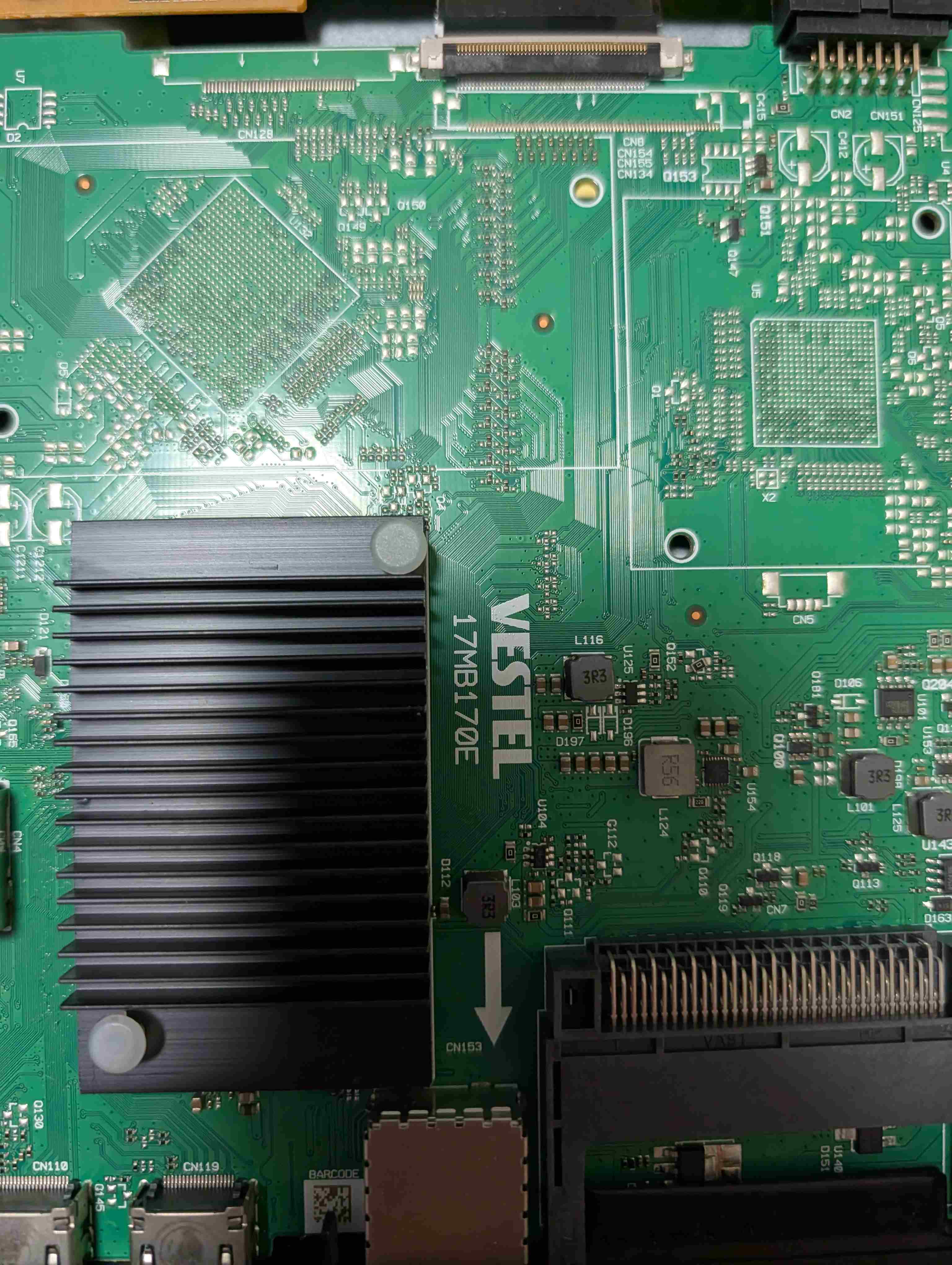

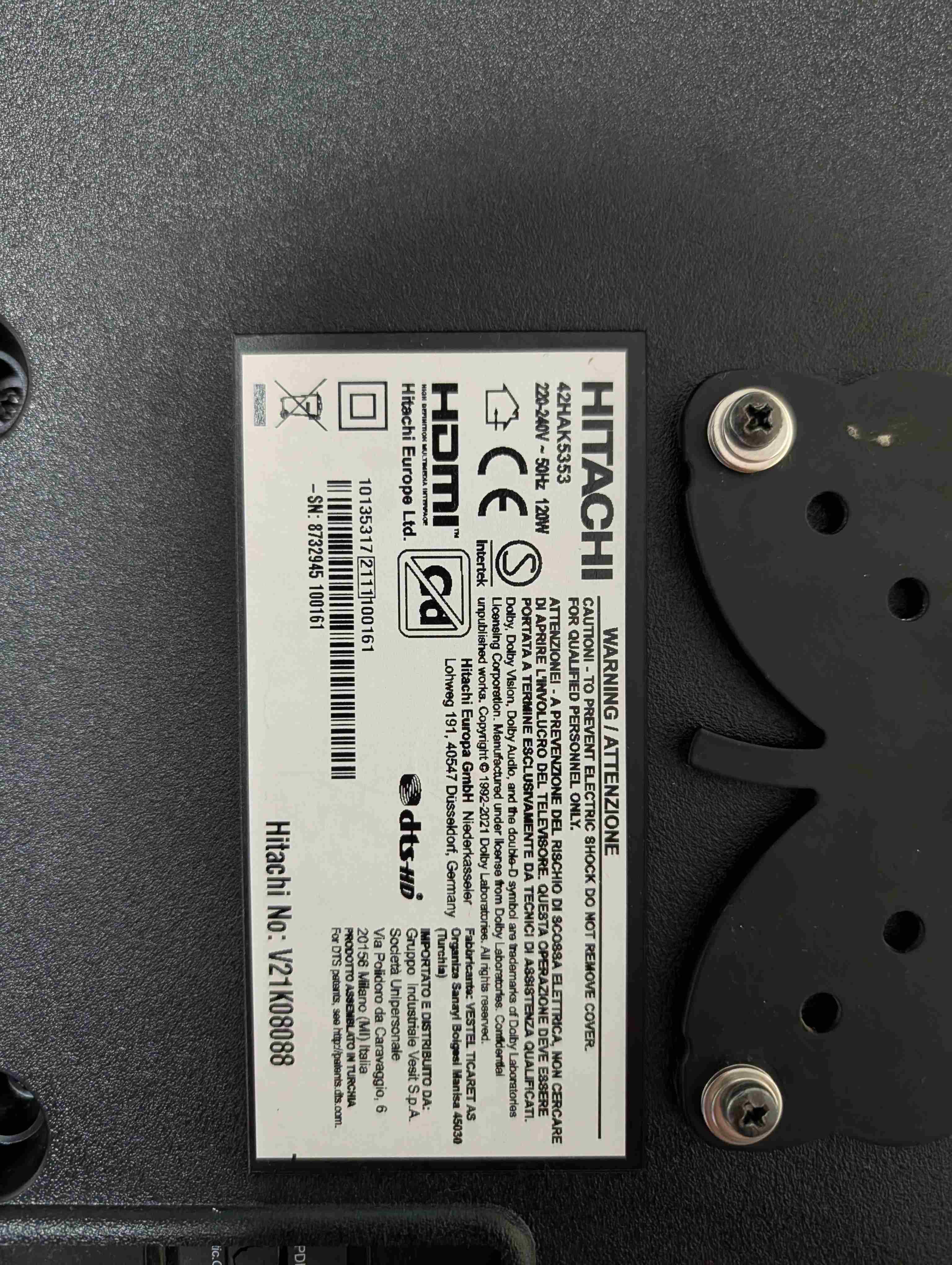

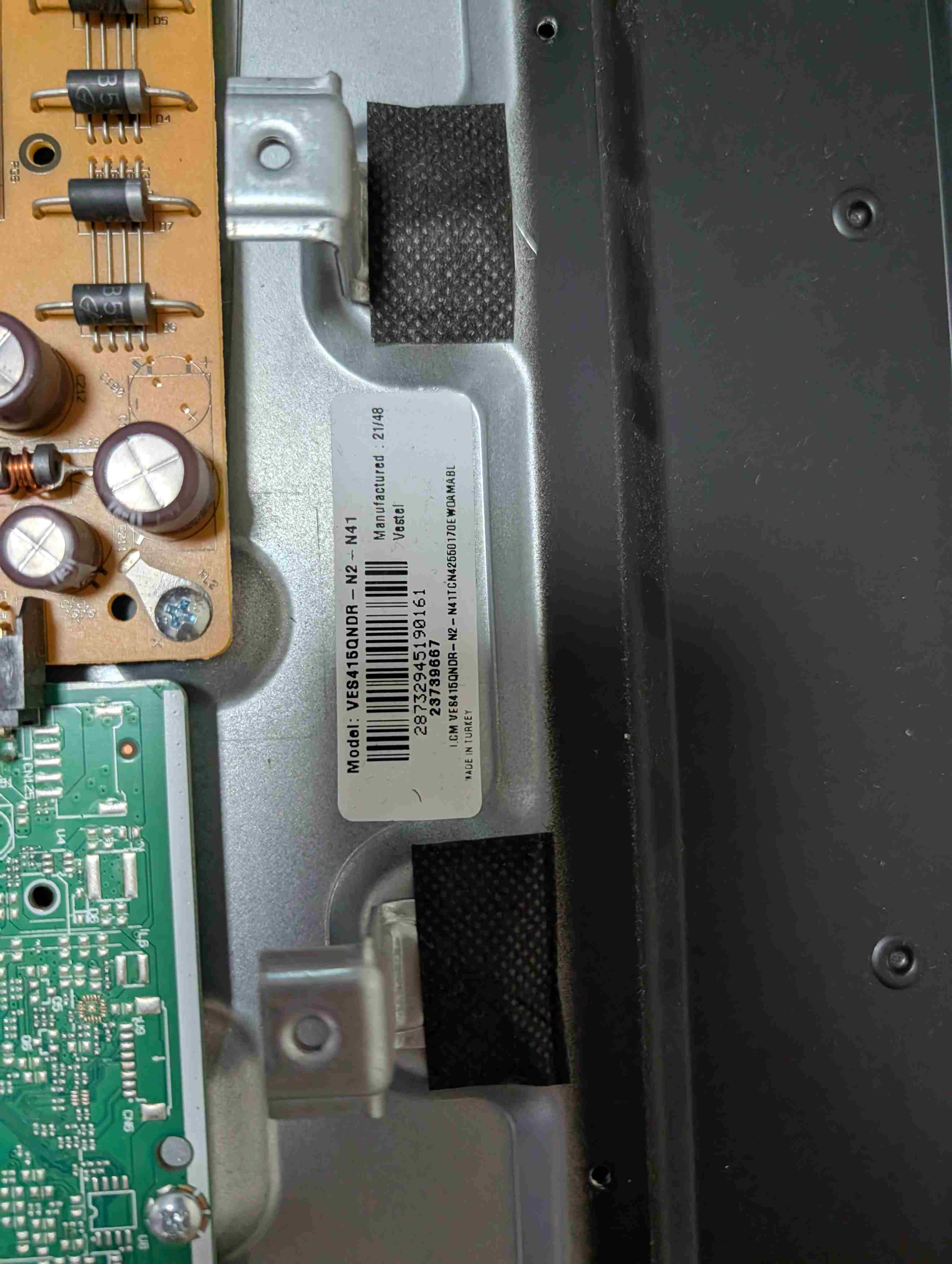

Carlo567 ha iniziato a seguire FIRMWARE NECESSARIO – HITACHI 42HAK5353 / VESTEL 17MB170E
FIRMWARE NECESSARIO – HITACHI 42HAK5353 / VESTEL 17MB170E
Carlo567 ha inserito una discussione in Hitachi
Ciao a tutti, sto cercando il firmware originale per una TV Hitachi 42HAK5353. Dati della TV: Modello: Hitachi 42HAK5353 HITACHI No.: V21K08088 Scheda madre: VESTEL 17MB170E Pannello: VES415QNDR-N2-N41 Ho bisogno del firmware perché attualmente la TV è bloccata in un boot loop e continua a mostrare l'errore "Spazio di archiviazione esaurito". Non riesco quindi a utilizzare normalmente la TV e spero che reinstallando il firmware corretto sia possibile risolvere il problema. Sto cercando il firmware corretto per questa specifica combinazione di TV, scheda madre e pannello, preferibilmente il firmware originale installabile tramite USB o l'apposito firmware di servizio. Se qualcuno possiede questo firmware, ha una copia/backup del file originale oppure sa dove posso reperirlo, apprezzerei davvero molto il vostro aiuto. Importante: preferirei evitare di utilizzare un firmware generico per la 17MB170E, perché vorrei essere sicuro che sia completamente compatibile con il pannello VES415QNDR-N2-N41 e con la Hitachi 42HAK5353. Grazie in anticipo a chiunque possa aiutarmi! 🙏 -
Collegare un decoder TivùSAT senza usare cavo coassiale
armageddon63 ha risposto a armageddon63 alla discussione in Impianti misti TV-SAT
Scusate la mia assenza di alcuni giorni ma ho avuto un problema famigliare. Qui posto la scatola (per dovere di richiesta) ma non risolverà alcunchè. Ecco la risposta che mi conferma della fattibilità. Ti chiedo solo un ultimo parere, ossia quale dei prodotti è meglio (o l'uno vale l'altro). Grazie tante. 😀 - Oggi
Ciao ho bisogno dello stesso firmware l'hai trovato?
Carlo567 ha aderito alla comunità
click0 ha iniziato a seguire Posizionamento cassetta split e 15-8-26
grazie un buon ferragosto anche a te
Posizionamento cassetta split
click0 ha risposto a drn5 alla discussione in Impianti Climatizzazione
Si potrebbe abbassare ulteriormente, anche se, poi, è esteticamente un po' persa sulla parete il tutto limitato dalla eventuale presenza del ( travetto ) sopraporta tubi obbligatoriamente a sinistra (verso destra) altrimenti non le colleghi se non con inversioni varie i tubi sono parte integrante dell'impianto per cui andrebbero posati solo da patentati fgas spazzi laterali almeno 10 cm ma non sapendo tu le macchine difficile considerali -
Telefunken TE32550B42V2H dà schermo nero e si spegne da solo dopo aggiornamento.
3kek1 ha risposto a matfer alla discussione in Thomson - Saba - Nordmende - Telefunken - A.E.G.
magari e' corrotto il bootloader, cioè un.software che gira solo inizialmente, ma magari in un riavvio non viene eseguito del tutto.. dovresti cercare il software update da chiave usb e fare quello, vedi sito ufficiale o aspetta la risposta alla email,.siamo ad agosto.. -
Stefano Dalmo ha iniziato a seguire Hotpoint HFO3O32CWX: non prende più il sale
Hotpoint HFO3O32CWX: non prende più il sale
Stefano Dalmo ha risposto a jonny89 alla discussione in Lavastoviglie
Devi smontare la fiancata e fare delle verifiche , sia elettriche che meccaniche , sulla valvola di rigenerazione posta sul fianco del serbatoio . -
Posizionamento cassetta split
Marco Fornaciari ha risposto a drn5 alla discussione in Impianti Climatizzazione
La legge, come tante altre fa riferimento di base quasi sicuramente a situazioni non italiane (copia incolla di norme europee) dove si compra il chiavi in mano completo di tutto, ma il sistema di compra vendita, o affitto, è completamente diverso che da noi. Spesso hai un unico riferimento ben preciso per i guasti, ma però c'è la manutenzione preventiva e costante. Quindi tante cose sono lacunose o/e contraddittorie, compreso l'ignoranza in materia del popolo. ** Fermo restando che oltre le alpi sono poco meno di dieci hanni che sentono il bisogno di certi impianti in casa, quindi non è detto che le norme europee contemplino diverse situazioni. In Italia vale si la regola dell'impesa venditrice, ma pure dei subappalti durante la costruzione, quindi e io ti vendo i muri con gli impianti al minimo indispensabile, poi tu ti arrangi per tutto il resto. Solo ora qui attorno a casa, hanno urbanizzato e costruito vendendo chiavi in mano comprensivo di ogni impianto necessario a viverci dentro: resta fuori solo il modem/router. Ma sorvoliamo sul cosa e come hanno costruito: con un forte temporale del mese scorso i tetti e quanto c'è sopra hanno subito gravi danni. A dirla tutta, per tanti la climatizzazione estiva, e a pompe di calore in inverno è ancora uno sfizio da snob e ricchi (lo vedo nel palazzo): e anche mia moglie naviga in queste idee, ma io preferisco spendere in corrente piuttosto che in cure mediche a cambio abiti tre volte al giorno, ovvero avere una casa che puzza come un ovile o le porcilaie, niente contro gli ovili e le porcilaie, anzi, però ... ** Per non avere problemi di sorta, quando ho sistemato gli impianti elettrico e di climatizzazione dell'appartamento, ho mandato una comunicazione ad amminstatore e condomini citando i diritti sanciti dal Codice Civile (come faccio spesso qui), qualcuno ha protestato ma per metterli a tacere, e spiegargli come funziona e di cosa sono proprietari, non son dovuto intervenire io (qualcuno non ha ancora capito, ma contenti loro). -
LOLP ha aderito alla comunità
Ciao Livio e buon Ferragosto a tutti. Tengo ancora le 100 lire a cui ho grattato la limatura a base di nichel. La prima volta lo azionai con il piezo di un accendino.
Telefunken TE32550B42V2H dà schermo nero e si spegne da solo dopo aggiornamento.
matfer ha risposto a matfer alla discussione in Thomson - Saba - Nordmende - Telefunken - A.E.G.
Dopo l'aggiornamento la tv si è riavviata da sola, e è rimasta accesa 2-3 ore funzionando correttamente (da hdmi, collegata a xbox). È sempre rimasta collegata alla corrente, e il giorno dopo ha iniziato a dare il problema. -
Livio Orsini ha iniziato a seguire 15-8-26
graze e contraccambio
Questo termine lo ricordo dalla radiotecnica, anche se è la traduzione in inglse dell'italiano "coesore", non ricordavo proprio il termine italiano.
Caldaia junkers ZWR24-2ADE schema elettrico
disne ha risposto a disne alla discussione in Componenti Riscaldamento
La scheda è doppia, ho postato solo quella alloggiata nella parte inferiore -
Posizionamento cassetta split
Alessio Menditto ha risposto a drn5 alla discussione in Impianti Climatizzazione
Si è la legge, ma tra applicare in teoria e in pratica non è così facile. Potrebbe benissimo essere che i tubi in cantiere li posi un tecnico Fgas, ma i problemi restano tutti. Oltretutto siccome in cantiere ci sono stato molte volte, i muratori quando devono murare la scatola, molte volte sbagliano le altezze, fanno cadere nel piccolissimo foro dello scarico condensa di tutto, calce pezzi di mattoni cemento. Quante volte ho dovuto spaccare di nuovo, con orrore del proprietario, perché si era intasato il tubo di condensa? E tante volte ho dovuto abbassare la cassetta perché come’era lo split sarebbe stato troppo alto. E resta sempre la domanda sospesa: se l’appartamento NON è ancora stato venduto, come si può sapere che macchine verranno montate??? La Legge ha una risposta per questo? -
Posizionamento cassetta split
giorgio17 ha risposto a drn5 alla discussione in Impianti Climatizzazione
La posa dei tubi per predisposizione è come il camino per le caldaie,la certificazione la deve fare l'installatore o chi compila il libretto.Tante nuove costruzioni si trova il camino fatto dall'impresa edile e io che monto la caldaia dovrei certificarlo,questa è la legge. -
Posizionamento cassetta split
Alessio Menditto ha risposto a drn5 alla discussione in Impianti Climatizzazione
Ragazzi scusatemi, non semplifichiamo troppo le cose…almeno in questa isola felice del Forum distinguiamoci dalla massa: in linea di principio tutto quello che diciamo è vero, ma la pratica è molto diversa. Se una impresa costruttrice di case comincia a costruire una palazzina senza ancora aver venduto un appartamento, come è possibile sapere già che macchine mettere? E d’altronde se non si fa nulla per aspettare si venda l’appartamento, è impossibile aspettare entri l’acquirente che con un bellissimo appartamento immacolato, spacchi il muro per fare le tracce per montare come da manuale il clima che ha scelto lui. Non esiste una cosa che vale per tutti, succede invece che in cantiere, prima di fare gli intonaci, vengono fatte le tracce e posizionate le cassette secondo uno schema che più o meno vale per tutti, posati i soliti tubi dei diametri classici (figurati se per economia ne mettono uno di più !), e alla fine la somma di ogni errore fatto in cantiere se l’accolla l’ultimo che tiene in mano il cerino, cioè l’installatore, che fare i miracoli per adattare il clima a predisposizioni standard. -
Caldaia junkers ZWR24-2ADE schema elettrico
Marco Fornaciari ha risposto a disne alla discussione in Componenti Riscaldamento
Lo aveno trovato anch'io, ma se vediamo il collegamento del ventilatore non ci siamo; e pare pure che la scheda sia unica, non doppia. -
Posizionamento cassetta split
Marco Fornaciari ha risposto a drn5 alla discussione in Impianti Climatizzazione
Con i se, ma, forse, non si va tanto lontano, e il rischio che non vada bene nulla è alto. Se in quell'appartamenteo poi ci va ad abitare qualcuno è sicuramente meglio decidere quali macchine installare, scegliendo tra quelle recenti in modo che tra due anni siano ancora disponibili. Ma meglio mettersele in casa e farle installare fin da subito, tanto non fanno la muffa. E chi posa i tubi poi installa pure le macchine. -
Aiuto per frigorifero tradizionale
DavideDaSerra ha risposto a mauttantotto alla discussione in Frigoriferi - Congelatori
Dipende anche da come è riempito il frigo: non devi avere nulla che tocchi la parete posteriore (se fai caso anche i ripiano non toccano) quello serve a garantire la circolazione d'aria, io da quando ho iniziato a stare attento a questo (specialmente all'incarto delle piadine che bloccava tutta la parete posteriore) ho risolto i problemi estivi del frigorifero. Rex, sempre statico a incasso, ma solo frigo... non mi capacito di come chi non ha un congelatore eterno faccia a farsi bastare un congelatore da 40 litri. -
Posizionamento cassetta split
giorgio17 ha risposto a drn5 alla discussione in Impianti Climatizzazione
La posa dei tubi rientra nella voce impianto,perciò riguarda il circuito gas e come tale devono essere posati da una persona certificata FGAS.Questo mi è stato confermato durante un corso FGAS. Lato inferiore cassetta 40 cm sono un po pochi visto che gli split sono mediamente 28- 30 cm,se vuoi rispettare le misure consigliate sui manuali. E da controllare anche le lunghezze dei tubi. -
Hotpoint HFO3O32CWX: non prende più il sale
UABC80 ha risposto a jonny89 alla discussione in Lavastoviglie
Se sei in grado puoi controllare che l'elettrovalvola di rigenera non sia bloccata/rotta e in caso che le arrivi tensione; se invece non lo sei… assistenza -
jonny89 ha iniziato a seguire Hotpoint HFO3O32CWX: non prende più il sale
Buongiorno e buon ferragosto, sono in felice possessore di questa lavastoviglie che dal 2021 non mi ha mai dato problemi se non quello attuale: Da qualche mese il consumo di sale si è ridotto e adesso non ne usa più. Ho provato a rimescolate con un cucchiaio il sale nel serbatoio per evitare che si fosse formato un'agglomerato e ho anche aumentato la taratura per la durezza acqua in modo da favorirne il consumo. Nessun risultato C'è qualche prova che posso fare per tentare di risolvere in autonomia? Ho la manualità ma già mi viene la febbre a pensare di aprirla. In ogni caso va risolto e devo rivolgermi al centro assistenza giusto? Grazie
grazie,anche a te, Pierì
Telefunken TE32550B42V2H dà schermo nero e si spegne da solo dopo aggiornamento.
3kek1 ha risposto a matfer alla discussione in Thomson - Saba - Nordmende - Telefunken - A.E.G.
Bisogna mai fare aggiornamenti se il tv funziona, anche se li propone, almeno se si tratta di uno smart tv, cosa succede? Le saldature della emmc (almeno quelli che la hanno cioè tutti tranne i primi modelli intorno al 2010) si deteriorano dopo qualche anno, per cui in fase di riscrittura completa vanno a gambe all' aria. Vuoi dire che dopo aggiornamento hai lasciato acceso il tv tutto il giorno? O lo hai spento piu volte? Il secondo giorno prima di accenderlo hai tolto la spina e poi ha smesso di andare? -
Sostituzione antenna rotta o spostata causa temporale
snipermosin ha risposto a sevenhouses alla discussione in Impianti TV
Offel è un'azienda italiana molto seria che produce prodotti di ottima qualità; se è integra puoi tranquillamente lasciarla, al limite si filtra l'ingresso di quinta e sei apposto. Fai foto e vediamo.... Per quanto riguarda l'antenna si tratta di un prodotto "consumer" di fascia media, direi probabilmente di produzione cinese. Con cio' non dico che non funziona bene, ma sinceramente su richiesta non l'avrei consigliata, meglio affidarsi ad aziende nostrane tipo Offel, Emme Esse, Fracarro, le quali vantano esperienze pluridecennali; difficile rimanere delusi da queste aziende. Ma è anche vero che sotto ferragosto è difficile trovare negozi aperti vicino casa e forse un'acquisto online risulta comodo....
