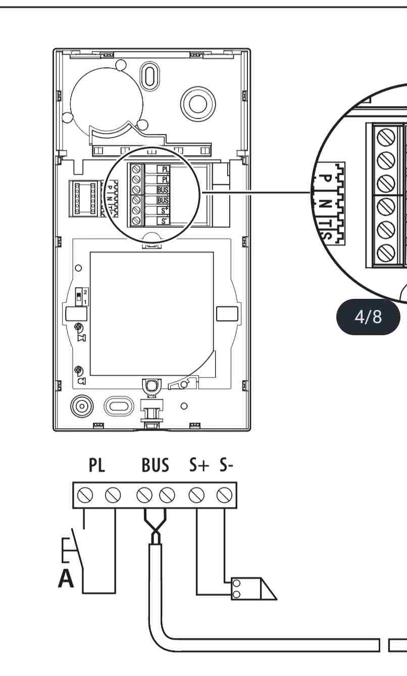

simuffa ha iniziato a seguire 344682 e pedonale
344682 e pedonale
simuffa ha risposto a Mauro7 alla discussione in Citofoni, videocitofoni e intercomunicanti
Mauro7 ha iniziato a seguire 344682 e pedonale
Buonasera e complimenti per i contributi del forum. Ho un quesito: Ho acquistato un videocitofono bticino 344682 con relativo alimentatore e posto esterno 343091. Ho collegato al posto esterno l'elettroserratura del pedonale che apro con tasto chiave. Inoltre ho preso un attuatore per comandare tramite il tasto stella il carraio automatico. Una domanda,: e possibile aggiungere un tasto fisico vicino al cancellino pedonale per aprire "liberamente" (quindi senza dover cliccare sul posto interno)? In caso come dovrei fare? Grazie in anticipo
gnsglobal ha aderito alla comunità
Forse ho la mainboard ma devo controllare con calma.
simuffa ha iniziato a seguire Problema strano con cancello Faac 746er
Problema strano con cancello Faac 746er
simuffa ha risposto a Paolo_me65 alla discussione in Cancelli elettrici
Ciao, come prima cosa più semplice, prova con una prolunga ad attaccare il cancello sotto un altro differenziale. - Oggi
Ring Intercom - Urmet 1030 - Ticino8-12v - Problema false chiamate in continuazione
Ggiovanni ha risposto a apps alla discussione in Citofoni, videocitofoni e intercomunicanti
Questa cosa non mi torna. Puoi farci vedere dove misuri la tensione e qualche foto del campanello più in alta risoluzione? -
Valutazione impianto aria (VMC)
Marco Fornaciari ha risposto a Mister_X_ alla discussione in Impianti Riscaldamento
Si va bene, ma le temperature esterne e interne, nei vari mesi dell'anno a che valori sia attestano? Senza questi dati il valore di consumi non dice nulla. Poi parlando di nord est, un conto é Lignano Sabbiadoro, diverso è Tarvisio. Io nel mese di genanio ho consumato 701 kWh, direi 500 imputabili al solo riscaldamento, e sono in mezzo alla pianura padana a 10 km dal Po. E scaldo solo quando e dove mi serve con le fascie orarie: due impianti indipendenti, uno con due split, l'altro con un solo split, poi ci sono le scaldiglie nei bagi e in cucina: in cucina di fatto accesa solo al mattino, un poco a nezzogiorno e alla sera, tanto basta farsi una pasta asciutta che già ci si scalda. -
Valutazione impianto aria (VMC)
giorgio17 ha risposto a Mister_X_ alla discussione in Impianti Riscaldamento
Visto che ci sono le bocchette vuol dire che è un impianto canalizzato e la temperatura è unica per tutte le stanze. -
click0 ha iniziato a seguire Valutazione impianto aria (VMC)
Valutazione impianto aria (VMC)
click0 ha risposto a Mister_X_ alla discussione in Impianti Riscaldamento
vuol dire viaggiare attorno ai 30/35 kWh / giorno (che sono circa 1,5 kwh / ora) ci può tranquillamente stare -
Stefano Dalmo ha iniziato a seguire URMET Apertura portone ingresso digitando il citofono esterno e Problema strano con cancello Faac 746er
Problema strano con cancello Faac 746er
Stefano Dalmo ha risposto a Paolo_me65 alla discussione in Cancelli elettrici
Isola il motore dalla terra , appoggialo su un pezzo di gomma , sia dal cancello stesso che dal cavo di terra e vedi se salta lo stesso il differenziale . Il finecorsa lo puoi azionare con un cacciavite isolato o un legnetto . Non toccare il motore per nessun motivo . Se non salta il problema è nel motore . -
Comelit Simplebus1 contatto pulito tramite relè
supercar ha risposto a supercar alla discussione in Citofoni, videocitofoni e intercomunicanti
Ciao, ho installato l'1122/A e confermo che funziona perfettamente: il relè scatta istantaneamente alla chiamata dal posto esterno. Ho così ottenuto il contatto pulito necessario per la mia automazione. Grazie ancora per il supporto e per la competenza condivisa! -
Valutazione impianto aria (VMC)
Mister_X_ ha risposto a Mister_X_ alla discussione in Impianti Riscaldamento
1000kwh al mese, senza contare la produzione del fotovoltaico? Solo a me sembra una follia? -
Problema strano con cancello Faac 746er
Paolo_me65 ha inserito una discussione in Cancelli elettrici
Buonasera a tutti, Ho un problema strano al cancello Faac 746ER installato da 16 anni,in sostituzione di altro Faac mod 748mps che mi era durato 20 anni. succede che sia in apertura che in chiusura quando arriva al finecorsa di rallentamento, invece che frenare si ferma e salta il differenziale. Qualche volta esegue l'apertura correttamente e quando chiude salta appena passa dal finecorsa di rallentamento. Qquesto scherzo lo ha fatto a cominciare da dopo ferragosto dello scorso anno durante le ore più calde,alla sera funzionava correttamente,poi con le giornate che si raffrescavano non lo ha più fatto a partire da metà settembre e fino a settimana scorsa da quando ci sono state giornate fino a 18 gradi lo ha fatto di nuovo,nei giorni scorsi le girnate erano abbastanza fredde 10-11 gradi ed il sistema ha sempre funzionato correrttamente, 8/10 aperture giornaliere. L'impianto di alimentazione del cancello è stato fatto separato con int.differenziale che gestisce solo il cancello elettrico, non dipende da dispersioni dei cavi elettrici,controllati già ad agosto tutte le scatole e i pozzetti, quindi dipende da blocco motore,io ho fatto tutte le prove su motore che sapevo(resistenza,avvio diretto) ,scheda 780D,finecorsa tutti nella norma e funzionanti seconda logica impostata,volevo chiedere a qualcuno di voi che ha più esperienza di me sui cancelli cosa possa essere accaduto. Grazie per l'attenzione. -
Tecnoblock vcw 180 xe - ACS attacca e stacca in continuazione
adrobe ha risposto a mick64 alla discussione in Guasti/Problemi Riscaldamento
Succede la stessa cosa se tieni costantemente premuto il nottolino nero del commutatore idraulico verso sinistra? Se si, è la conferma che è un problema fluidodinamico di ostruzione o di scarso flusso, purtroppo per te non dipendente dal gruppo acqua. Succede spesso se lo scambiatore secondario è otturato (è raro che succeda dopo solo un anno, ma può essere) oppure se lo è il tubo di uscita acqua calda da 1/2 in alto a destra (presumo tu abbia secondario a piastre). Spero per te che non sia il circuito acs che porta alle utenze di casa. -
Valutazione impianto aria (VMC)
Simone Baldini ha risposto a Mister_X_ alla discussione in Impianti Riscaldamento
Qualche dato non torna, se sono 3,51 kWh/m3 anno per 135 mq hai 474 kWh annui se con semplice resistenza elettrica consumerebbe 474 kWh, ne dubito molto. 1000 kWh con riscaldamento/condizionamento e utilizzo generale potrebbe anche essere per quella superficie compreso di acqua calda. -
Totuccio28 ha aderito alla comunità
Sostituire potenziometro volume Pioneer SA-8800
Roberto800 ha risposto a Roberto800 alla discussione in Radio - Stereo - Autoradio - HiFi - CD - DVD
Si comunque cò che dice l'IA lo prendo sempre con le pinze e ci faccio sempre molta attenzione a cosa dice e lo vado anche a verificiare, ma nella maggior parte dei casi da idee per fare alcune prove con la massima cautale, non do mai per esatto quello che mi dice, perchè spesso sbaglia e si corregge da solo. Avevo pensato a un potenziometro quadruplo, in tal caso due stadi per il volume e gli altri due per il loudness come li collego, se volessi provare così? -
Tecnoblock vcw 180 xe - ACS attacca e stacca in continuazione
mick64 ha risposto a mick64 alla discussione in Guasti/Problemi Riscaldamento
Fatta manutenzione gruppo acqua ma stesso problema. La caldaia attacca e stacca su ACS e praticamente non arriva acqua calda -
Caldaia Vaillant wcw 242 EH mancata accensione senza scintilla
simuffa ha risposto a cislenco alla discussione in Guasti/Problemi Riscaldamento
Questo l'avevi fatto? (solo dopo che parte la ventola) -
URMET Apertura portone ingresso digitando il citofono esterno
Stefano Dalmo ha risposto a Salvatore60 alla discussione in Citofoni, videocitofoni e intercomunicanti
Ma da quale tastiera dovresti comandare questo relè? -
Dai regolatori escono tensioni costanti ma non so se corrette. Purtroppo la tv funziona bene solo per qualche secondo e non mi da il tempo di fare le misure per poterle confrontare con quelle in cui non funziona. Nei secondi in cui funziona il ticchettio scompare. Non vorrei arrendermi ma temo che debbo farlo. Vorrei ringraziarvi per avermi aiutato nel mio intento. Volendo il mio scopo era quello di imparare più che riparare. Sicuramente ho capito come sostituire dei neon con dei led e già per me è qualche cosa. Comunque per ora non lo butto. Grazie @mistertv, @Riccardo Ottaviucci, @3kek1, @VERGHI1
no,purtroppo no
Forno candy fct605x - scheda impazzita
Nik-nak ha risposto a dariotechjs alla discussione in Forni - Microonde - Cucine
Inserisci una foto ben a fuoco della scheda da entrambi i lati, se sono presenti componenti su entrambi. Quanti anni ha il forno? -
Ciao a tutti!
Riccardo Ottaviucci ha risposto a davrtes alla discussione in Presentazione nuovi utenti, saluti e ringraziamenti
benvenuto! -
Ciao Ale grazie delle informazioni faccio le prove, vedrò di procurarmi un nuovo cavi HDMI
Salvatore60 ha iniziato a seguire URMET Apertura portone ingresso digitando il citofono esterno
URMET Apertura portone ingresso digitando il citofono esterno
Salvatore60 ha inserito una discussione in Citofoni, videocitofoni e intercomunicanti
Buongiorno, devo aprire il portone condominio digitando la chiamata dalla tastiera condominiale, qualcuno disponibile a mostrare uno schema? mi hanno consigliato di installare un rele Finder 40.52.8.012.0000 da installare all'interno del citofono di casa (vedi foto), ho bisogno di uno schema o semplicemente indicarmi dove collegare i fili del relè. grazie
